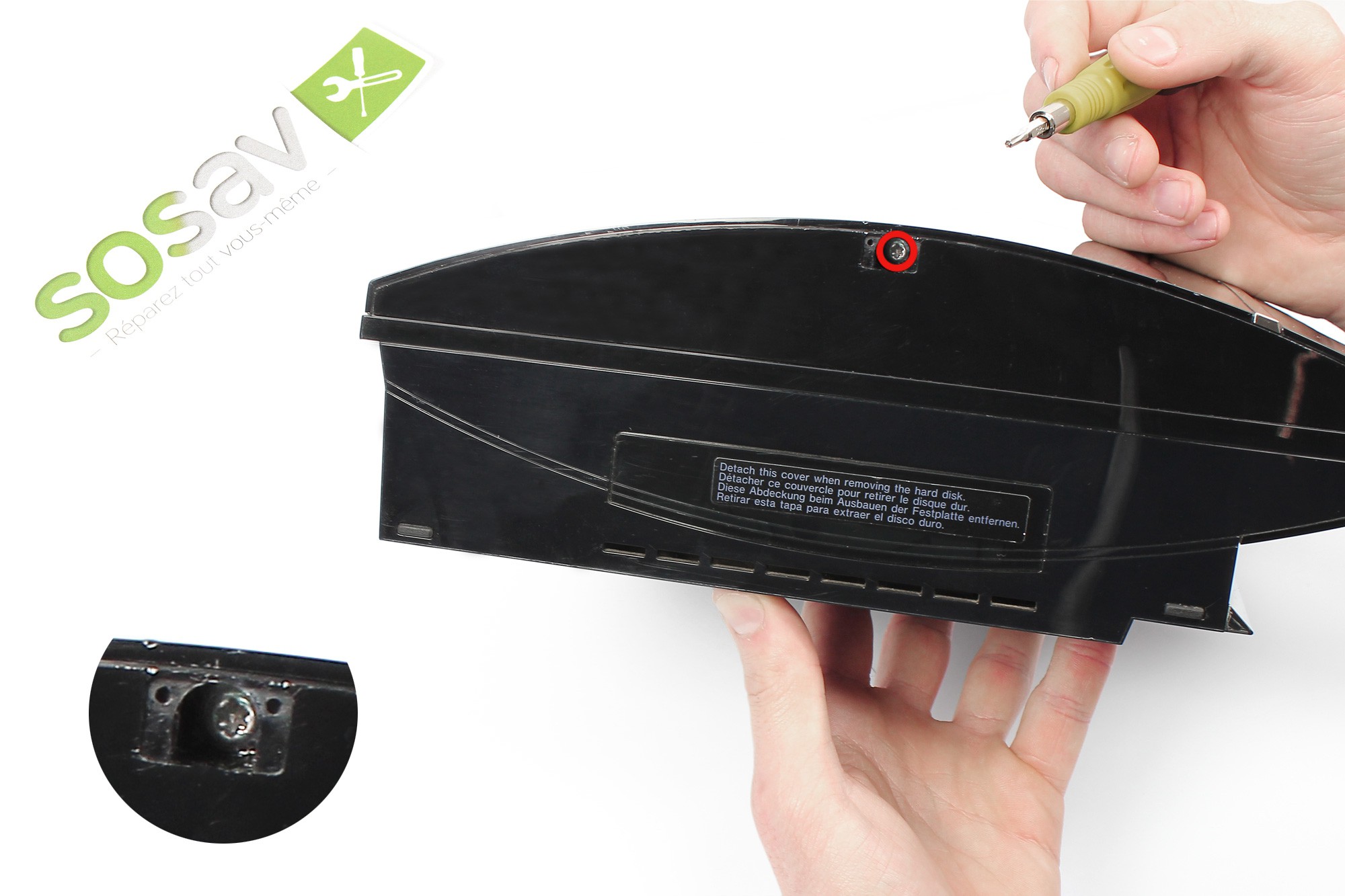

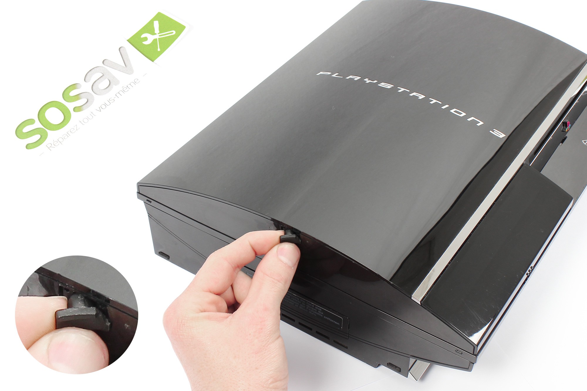

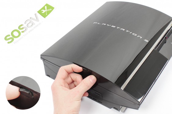

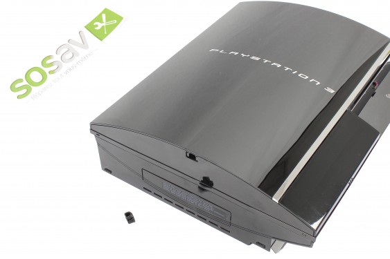

Retirez le petit cache en silicone, afin de laisser apparaitre la vis maintenant le capot en place.
Utilisez un tournevis torx afin de dévisser la vis située derrière le cache préalablement retiré.
Cette vis entourée en rouge sur la photo retient le capot plastique de protection de votre console.

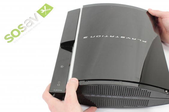

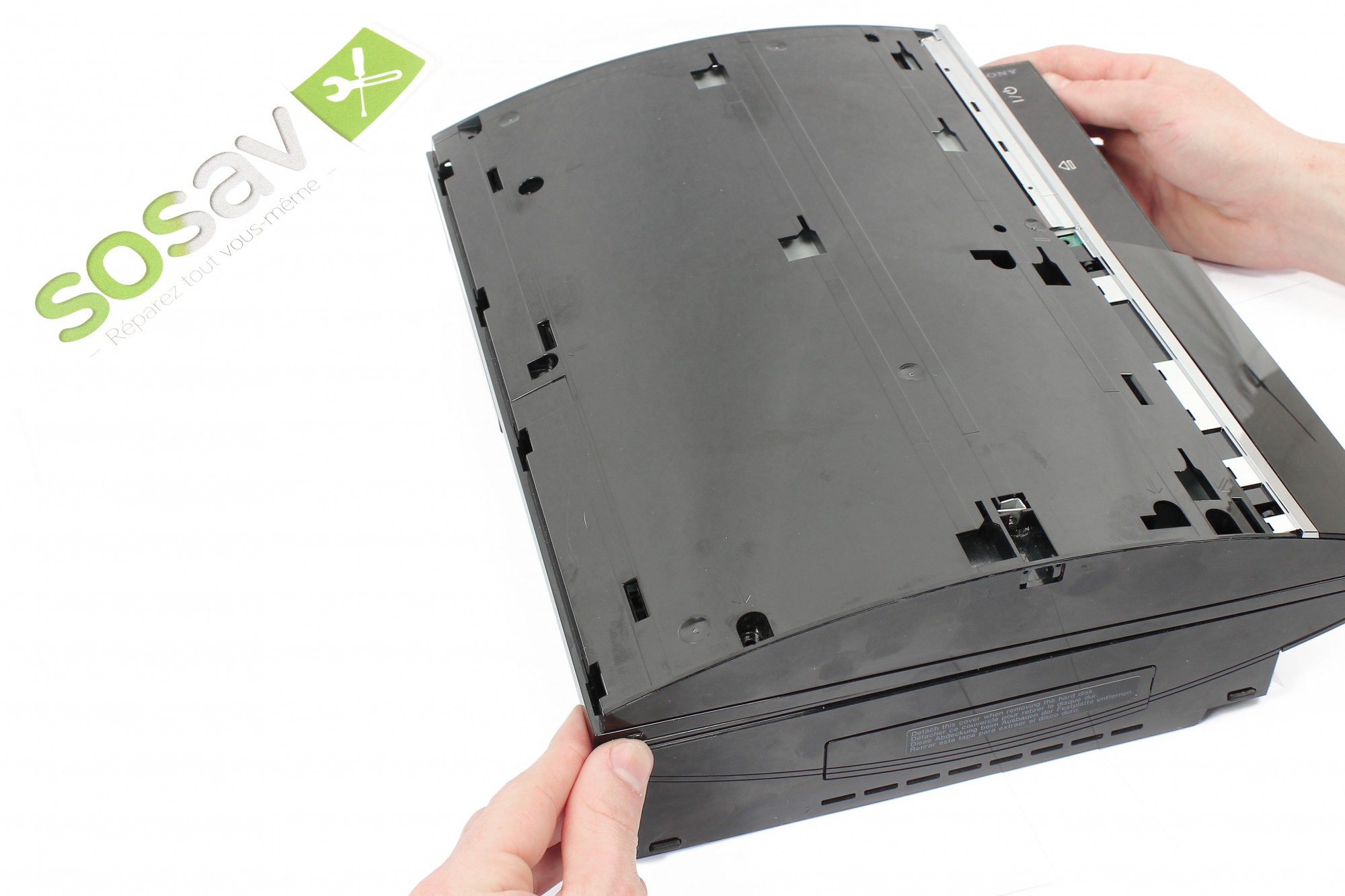

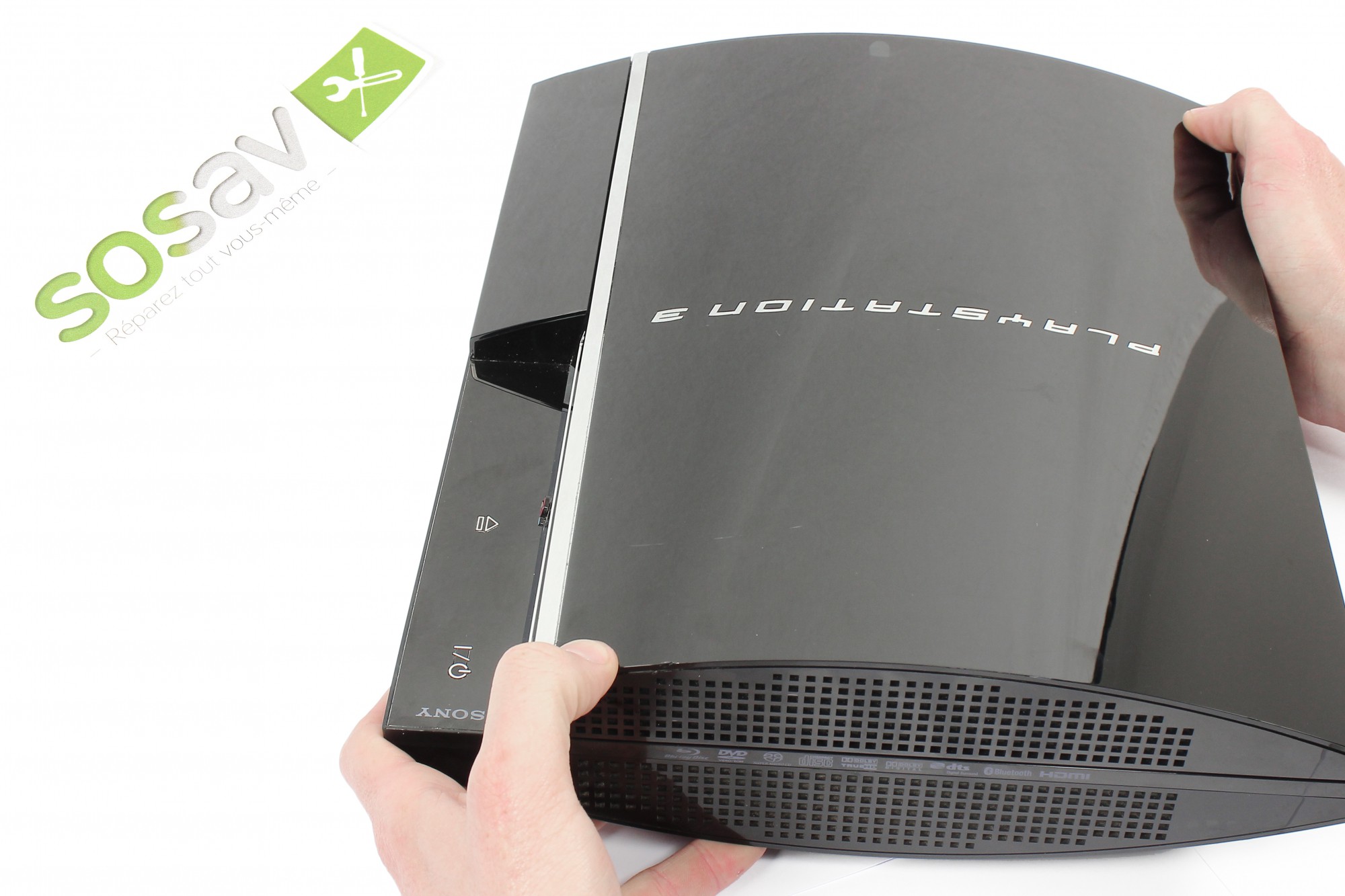

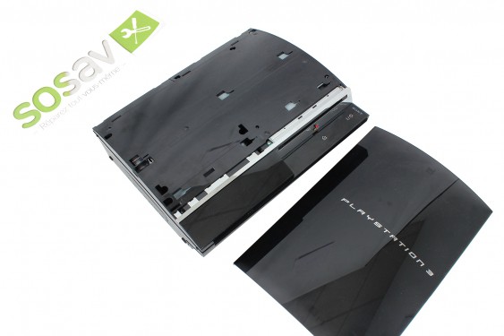

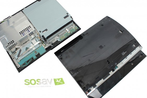

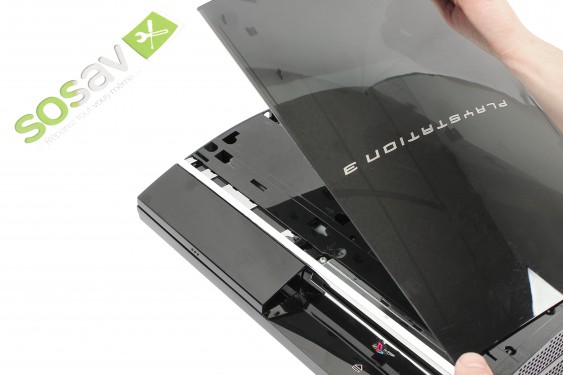

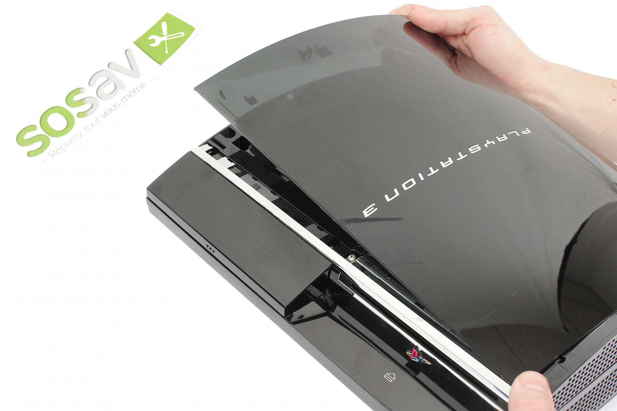

Poussez délicatement le capot vers le bas de la console.
Puis saisissez-le afin de l'ôter complètement de votre Playstation 3.
A présent soulever le capot afin de finir de l'extraire

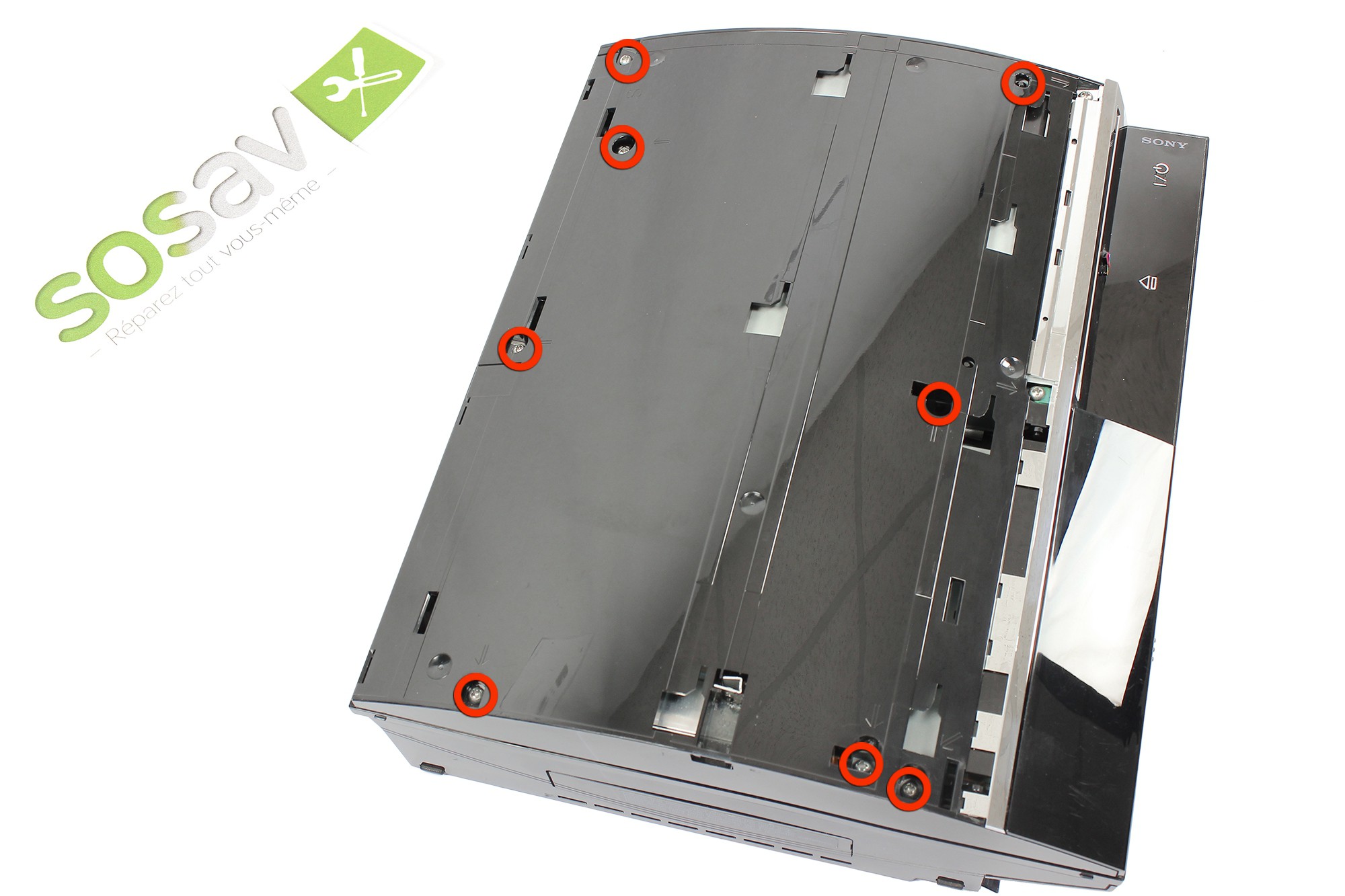

A l'aide d'un tournevis cruciforme, dévissez désormais les 8 vis entourées en rouge sur la photo.

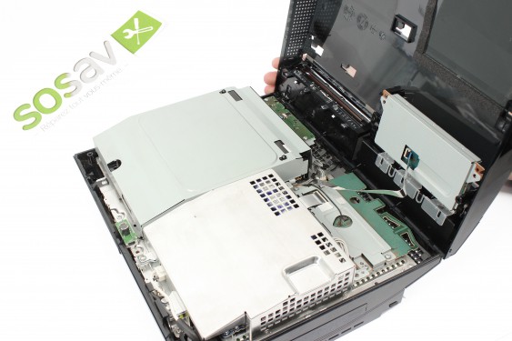

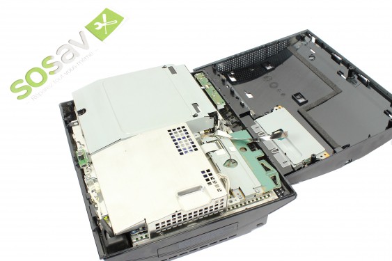

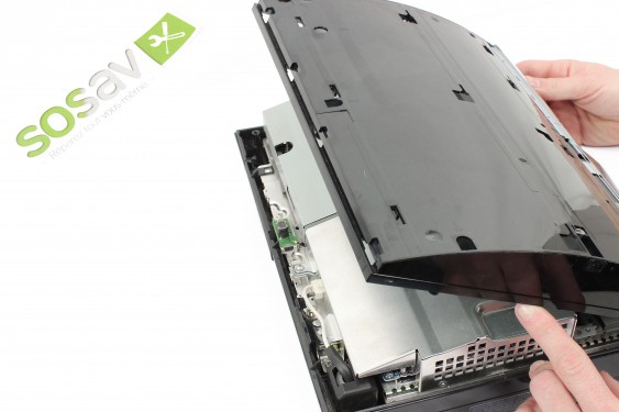

Soulevez désormais le capot supérieur, afin de l'extraire de la PlayStation 3.

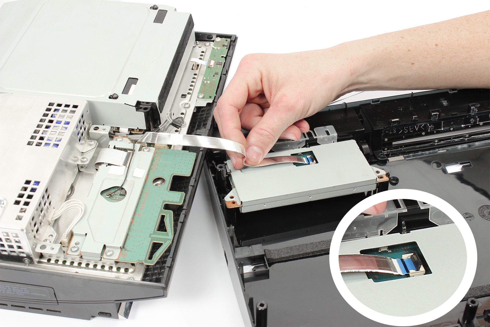

N'essayez de l'ôter complètement à ce moment. Celui-ci est encore maintenu par la nappe de connexion du lecteur de cartes mémoire.

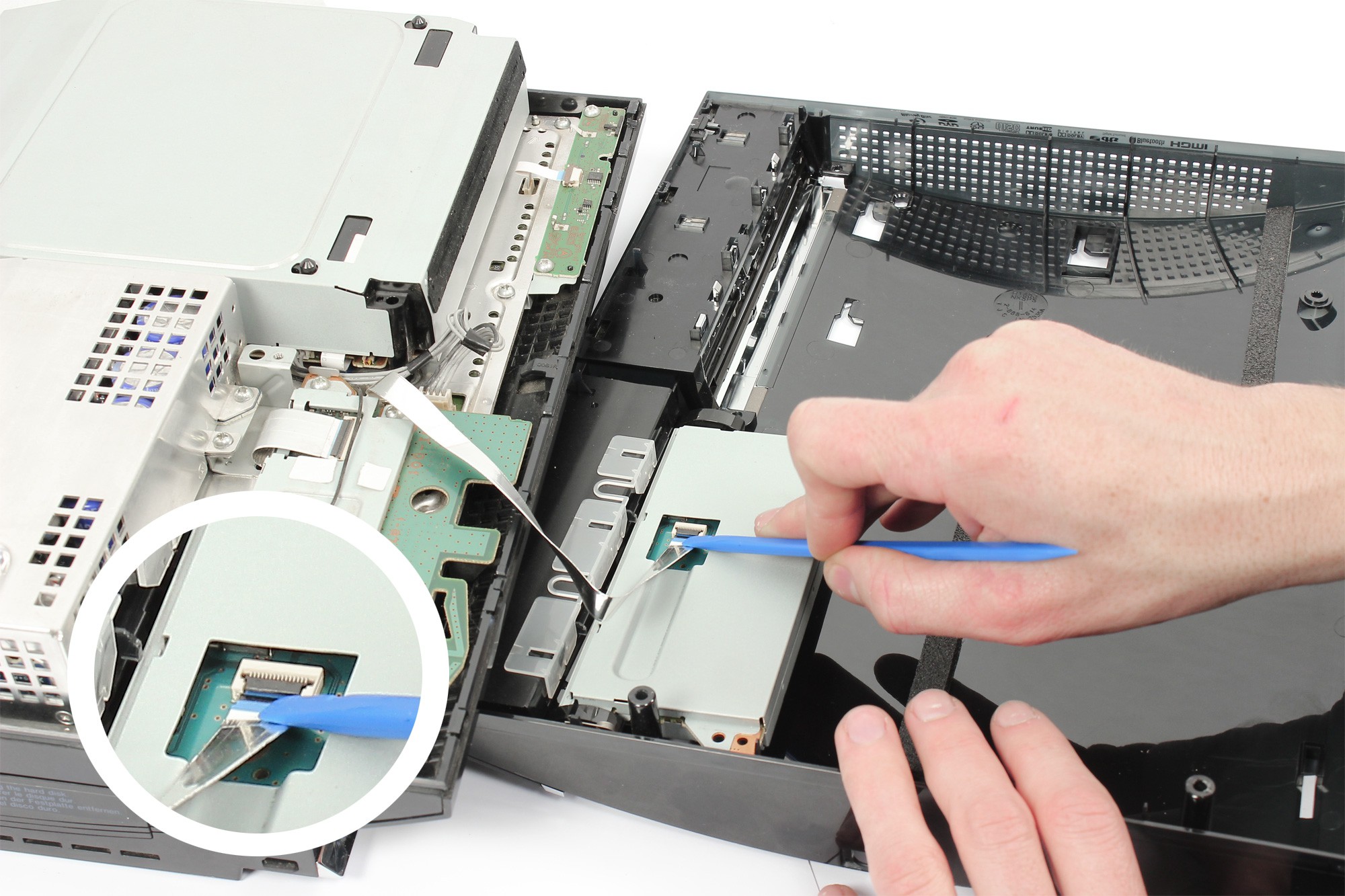

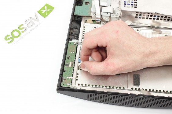

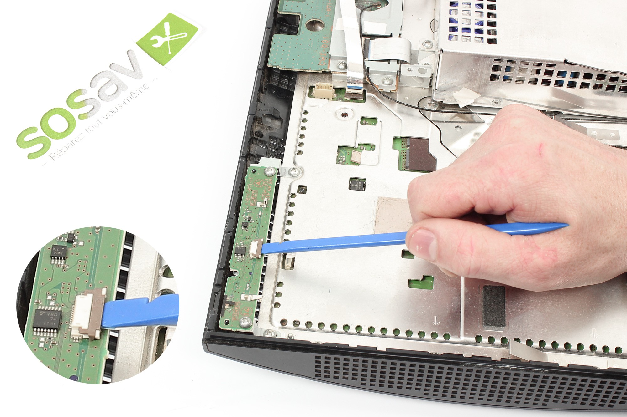

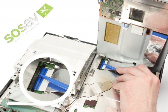

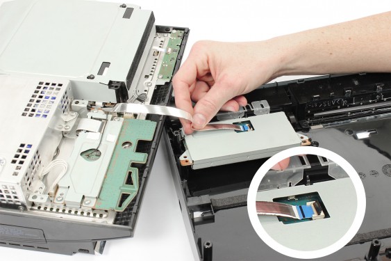

A l'aide d'une spatule en nylon, faites délicatement levier afin de soulevez le loquet retenant la nappe de connexion du lecteur de cartes mémoire dans son connecteur.

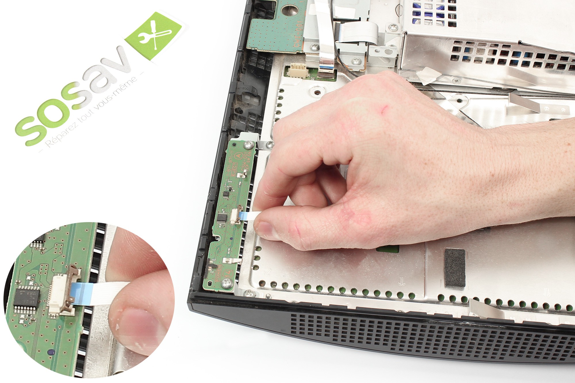

A présent, sortez délicatement la nappe de son connecteur. Pour ceci, tirez délicatement sur la nappe pour la sortir de son connecteur.
Vous pouvez désormais ôter totalement le capot supérieur de votre PS3 Fat.

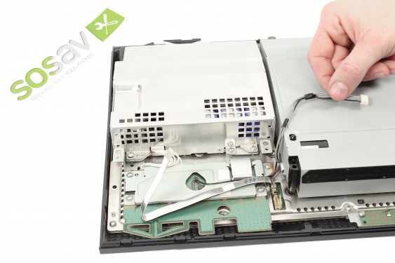

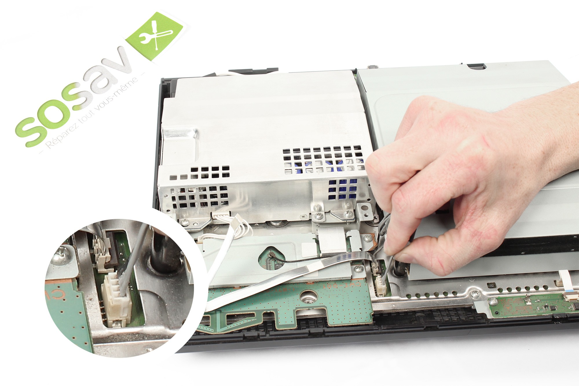

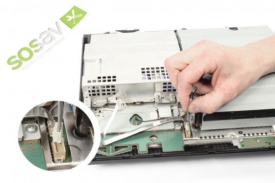

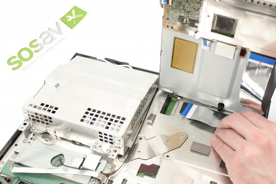

Débranchez désormais le câble d'alimentation du lecteur Blu-Ray.
Pour ceci, tirez dessus délicatement pour le sortir de sa connectique.

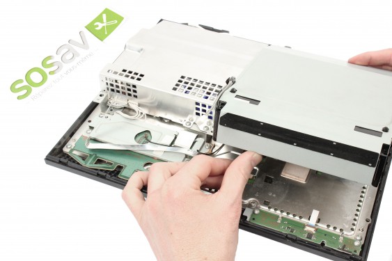

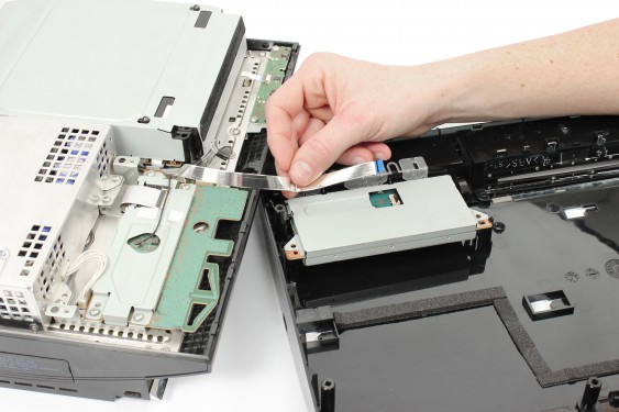

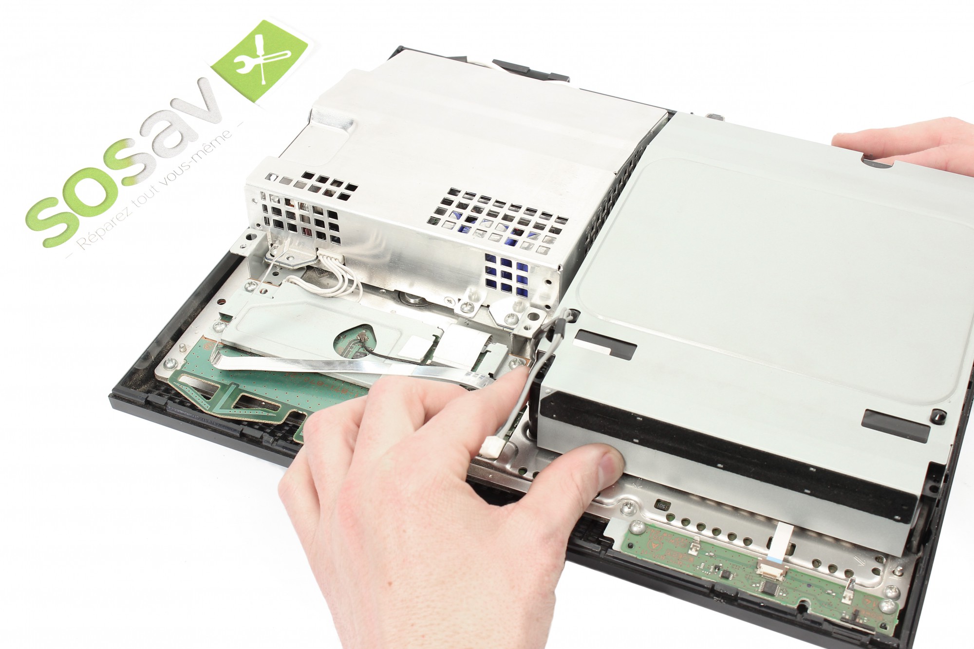

Soulevez désormais délicatement le lecteur Blu-Ray.
N'essayez pas à ce moment d'ôter totalement le lecteur blu-Ray de votre PS3. Celui-ci est toujours attaché à la PlayStation 3 grâce à une nappe de connexion.

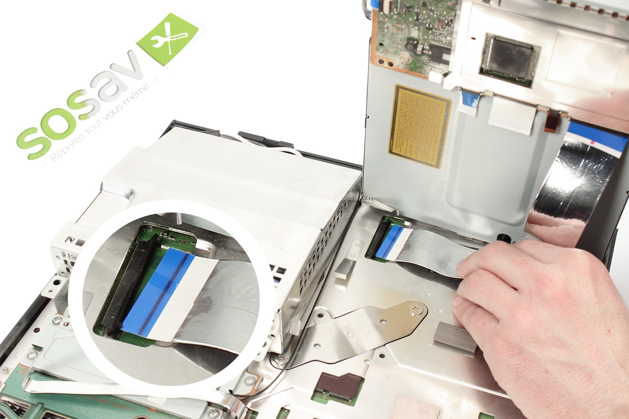

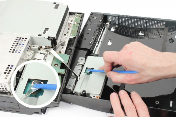

Comme indiqué sur les photos ci-contre, utilisez une spatule en nylon pour délicatement soulever le loquet.
Celui-ci retient la nappe de connexion du lecteur Blu-Ray à la carte mère de la PS3.
Puis tirez délicatement sur la nappe afin de la sortir de son connecteur.
Aucune résistance ne doit se faire sentir.

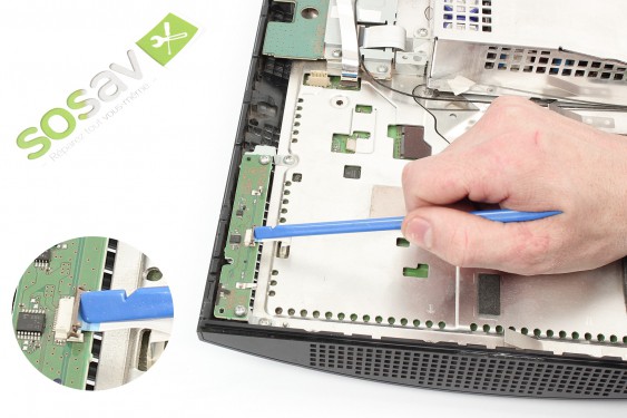

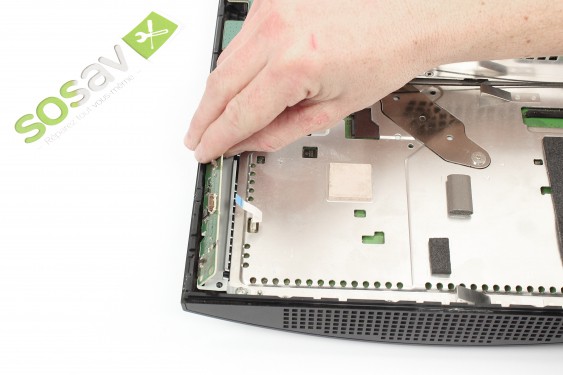

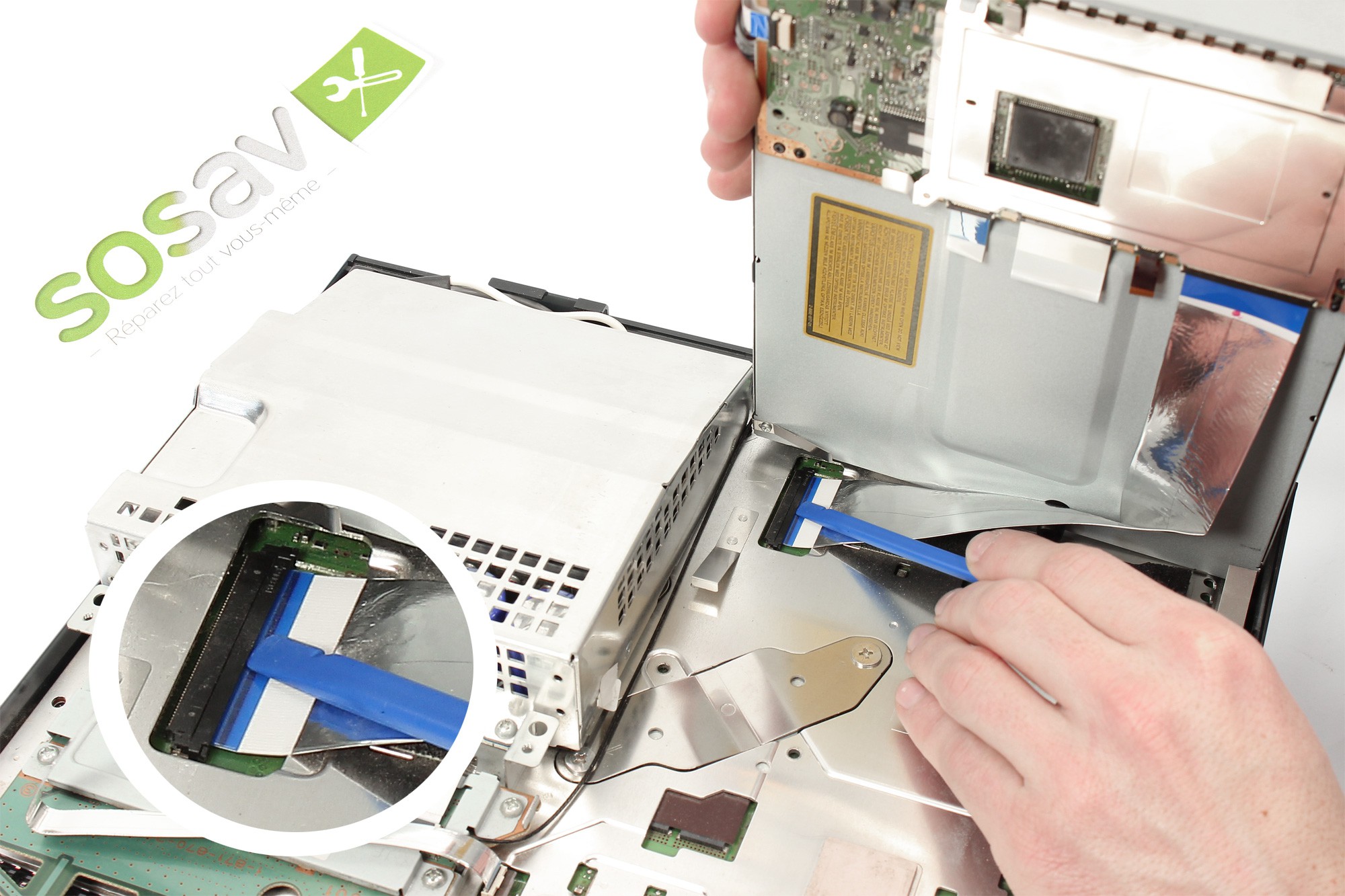

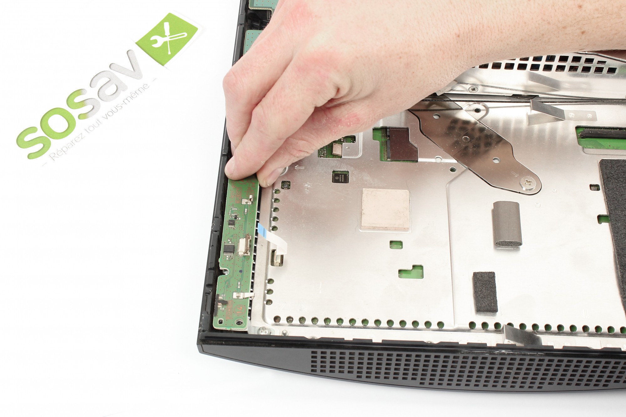

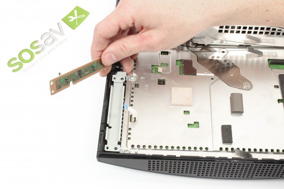

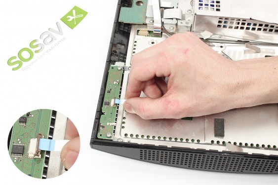

Saisissez désormais le nappe de la carte power, puis débranchez la de son connecteur.

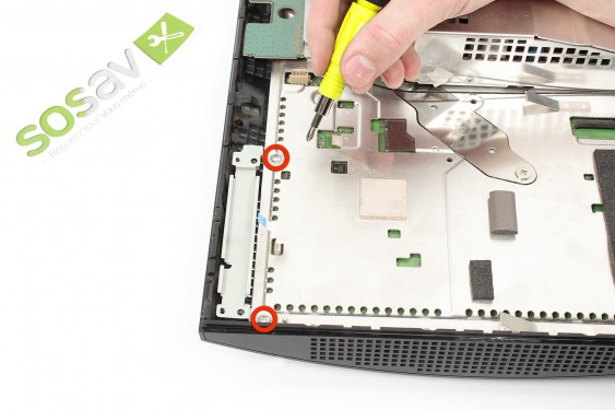

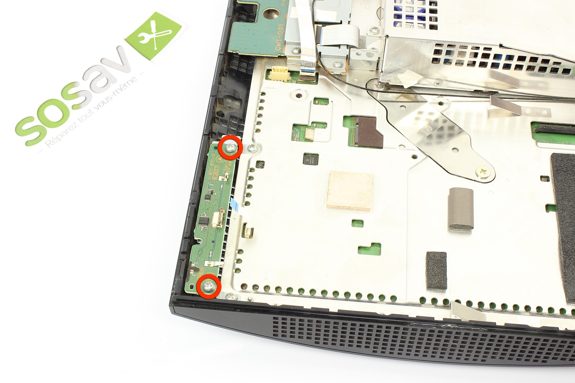

Dévissez les 2 vis curciformes entourées en rouge sur la photo.
Celles-ci retiennent la carte power au châssis interne de votre PlayStation 3 Fat.

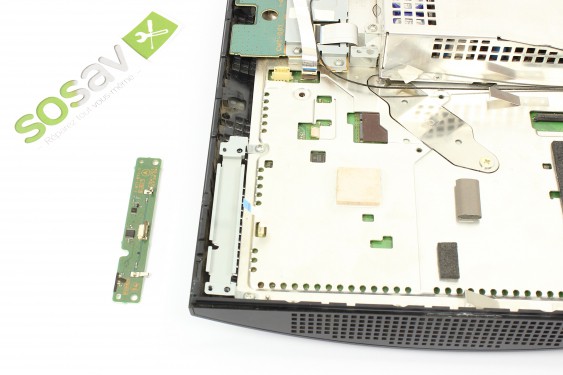

Saisissez désormais la carte power afin de l'extraire de son emplacement.
Dévissez les 2 vis cruciformes entourées en rouge sur la photo.

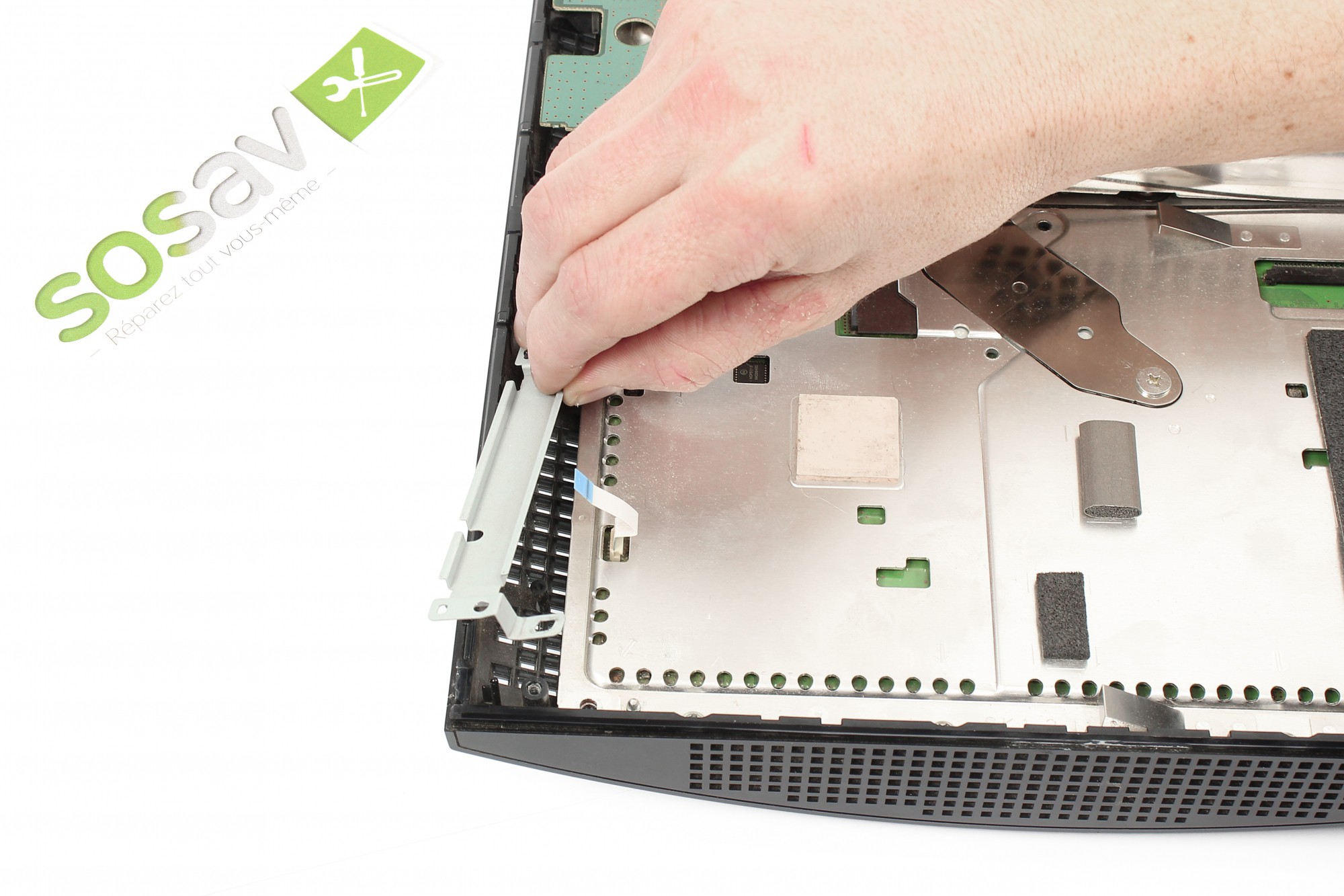

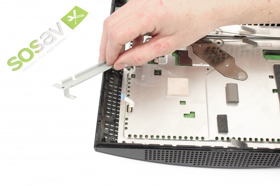

Elles retiennent le support de la carte power d'alimentation au châssis interne de votre console.
Vous pouvez désormais saisir le support de la carte power d'alimentation pour le sortir de son emplacement.

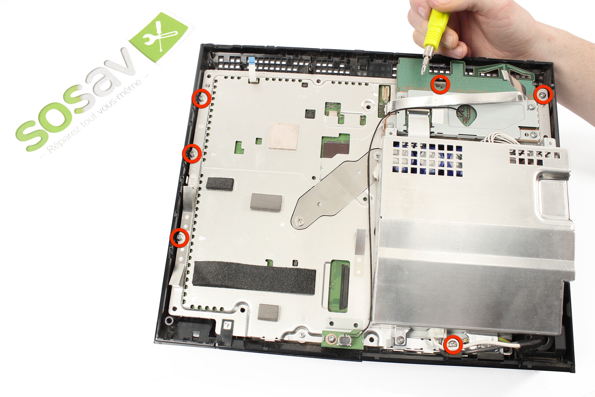

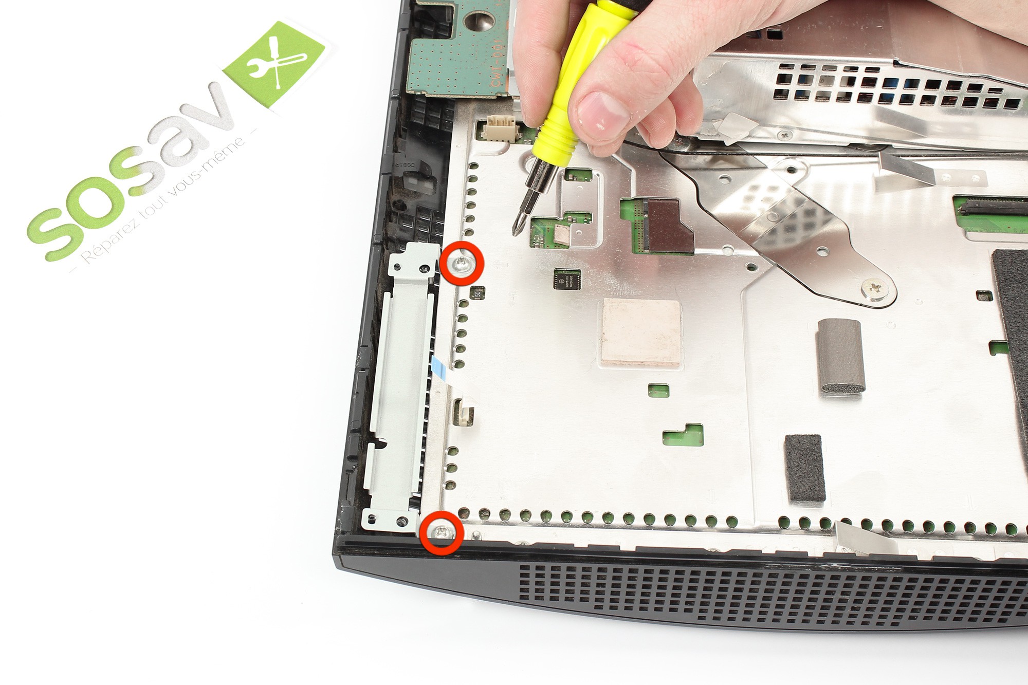

Dévissez désormais les 6 vis cruciformes entourées en rouge sur la photo.
Celles-ci retiennent le châssis interne de votre PlayStation 3 au capot inférieur.

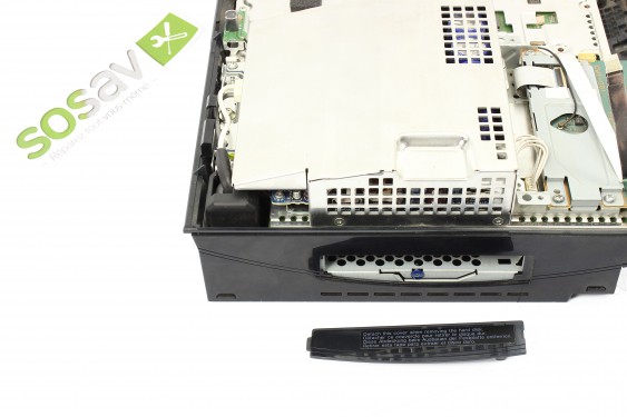

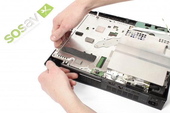

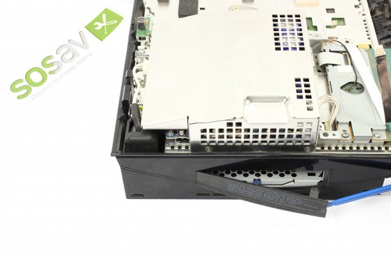

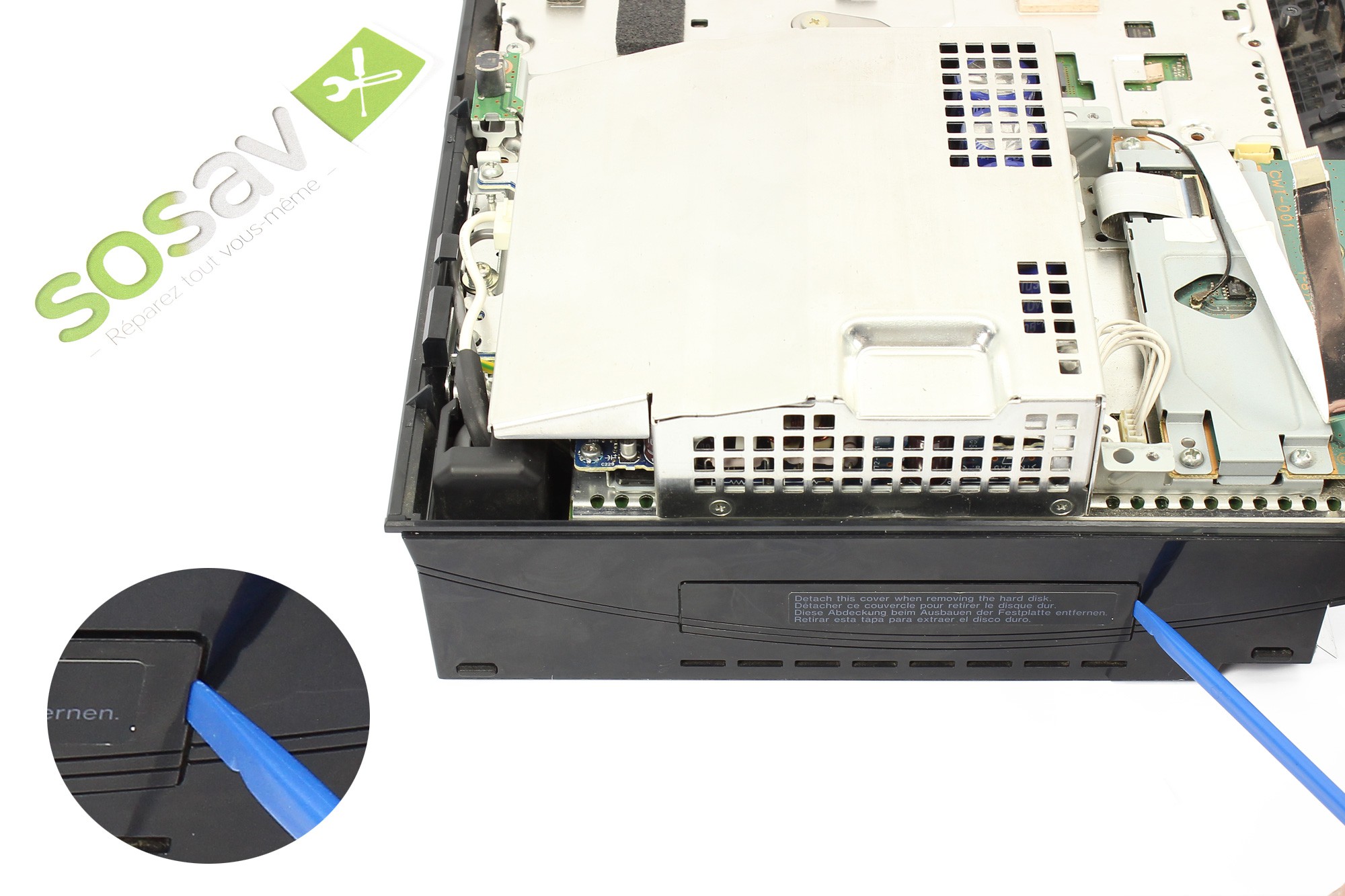

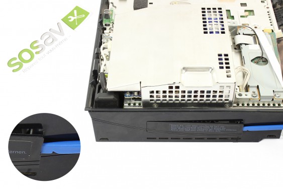

Retirez avec l'aide d'une spatule en nylon, la porte de l'emplacement pour disque dur.

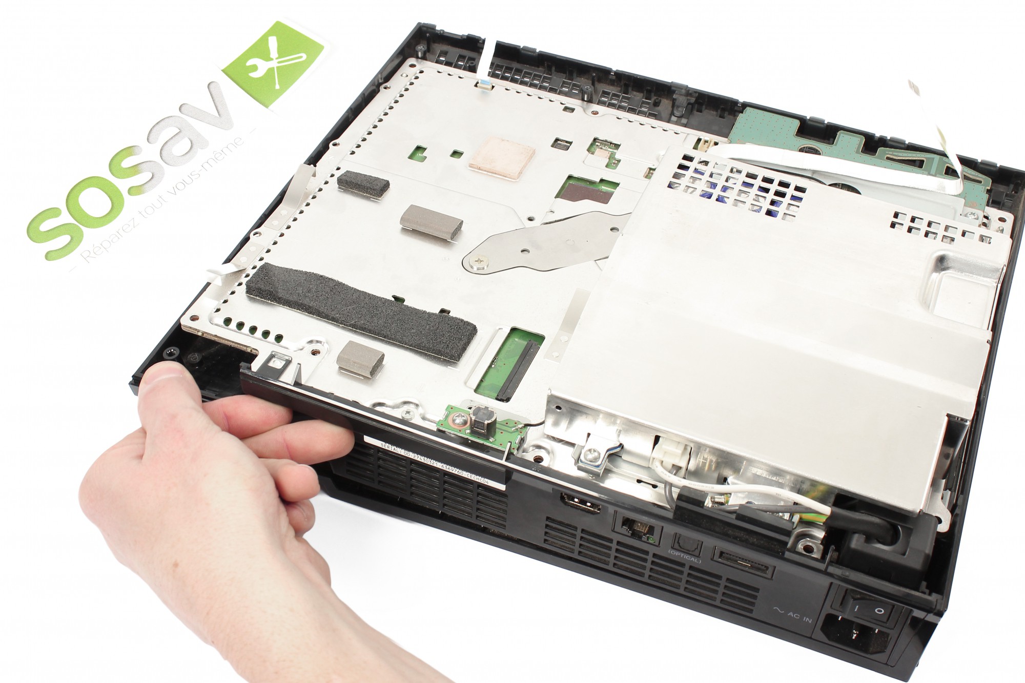

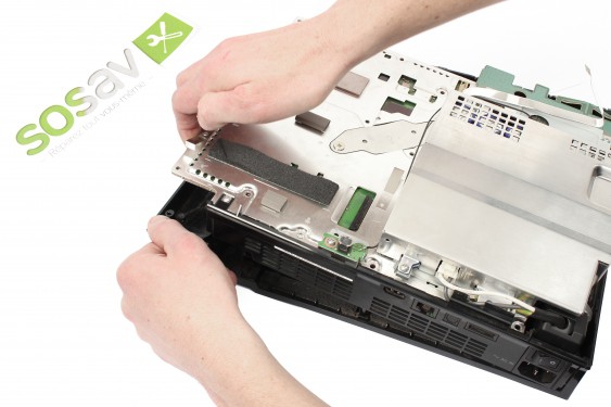

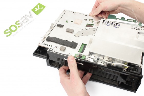

Soulevez le châssis interne (structure métallique) du capot du bas, afin de l'extraire entièrement.

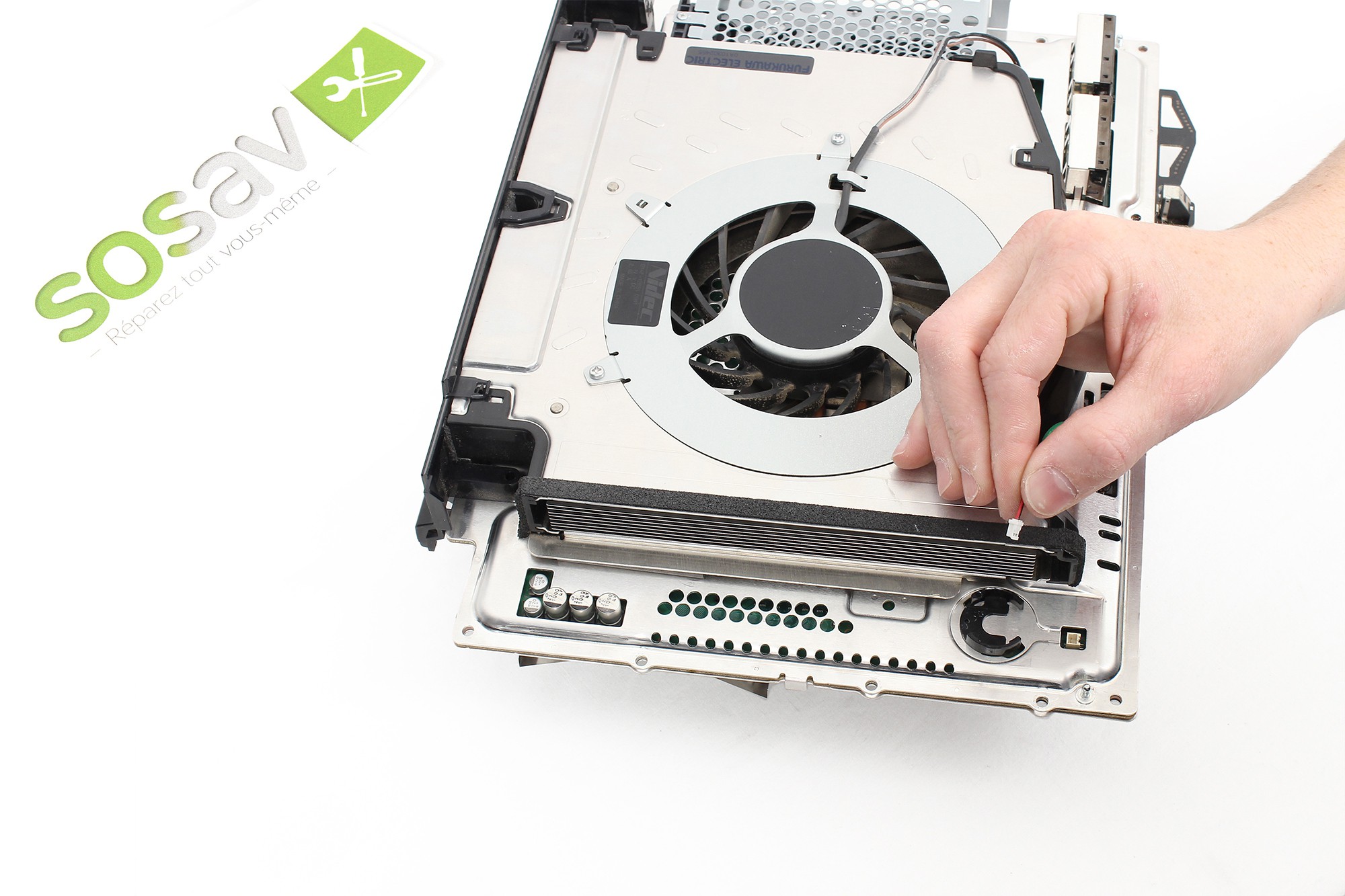

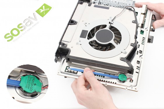

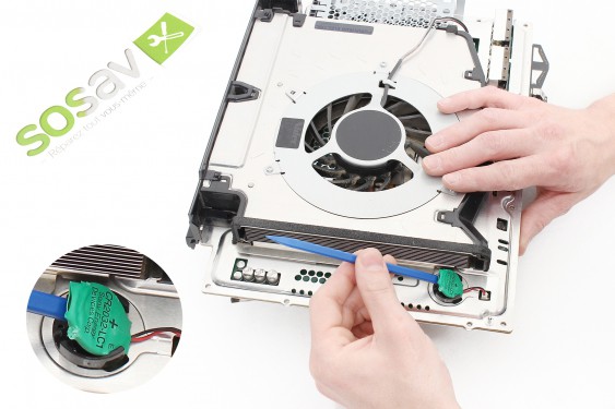

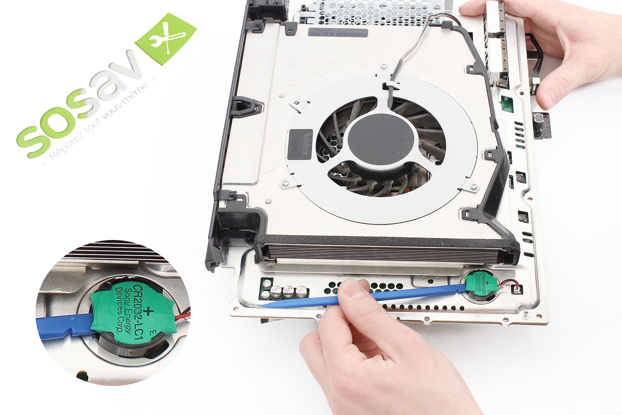

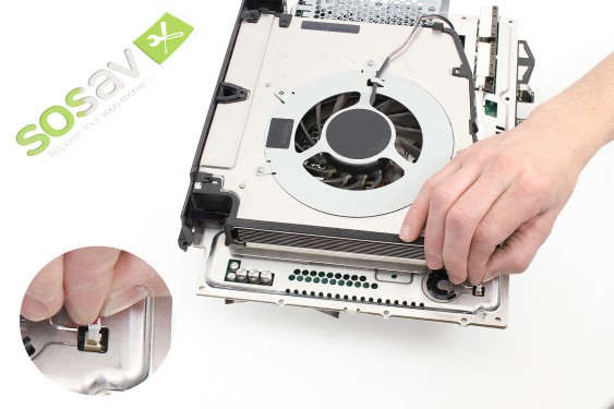

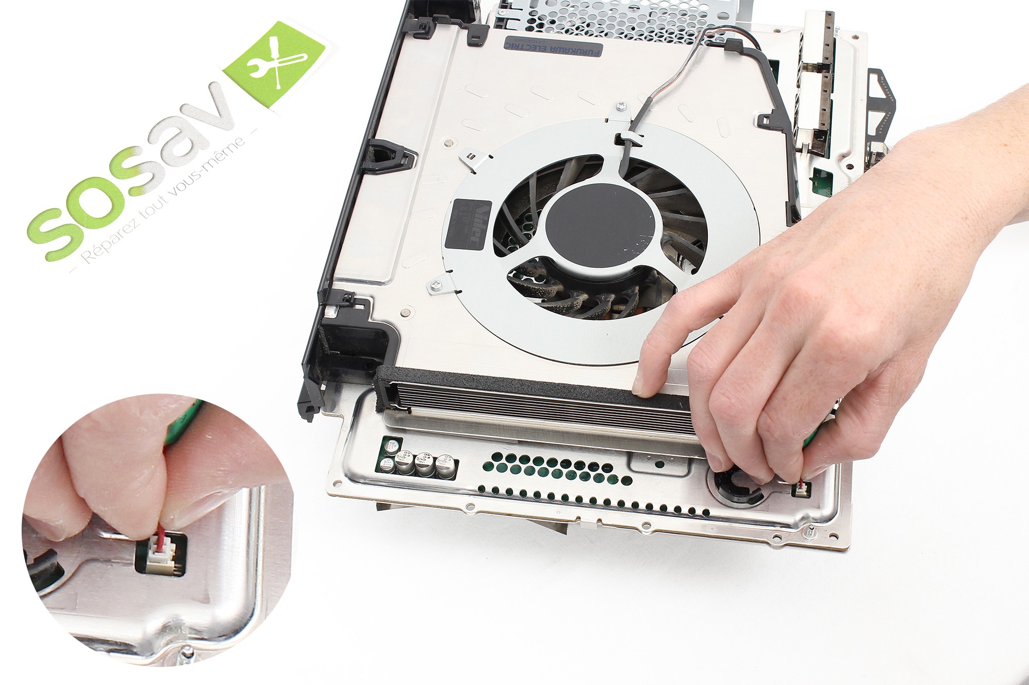

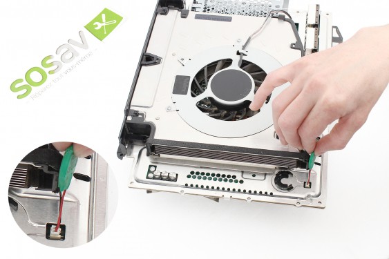

Retournez votre PlayStation 3, puis insérez la spatule sous la pile afin de la sortir de son logement.

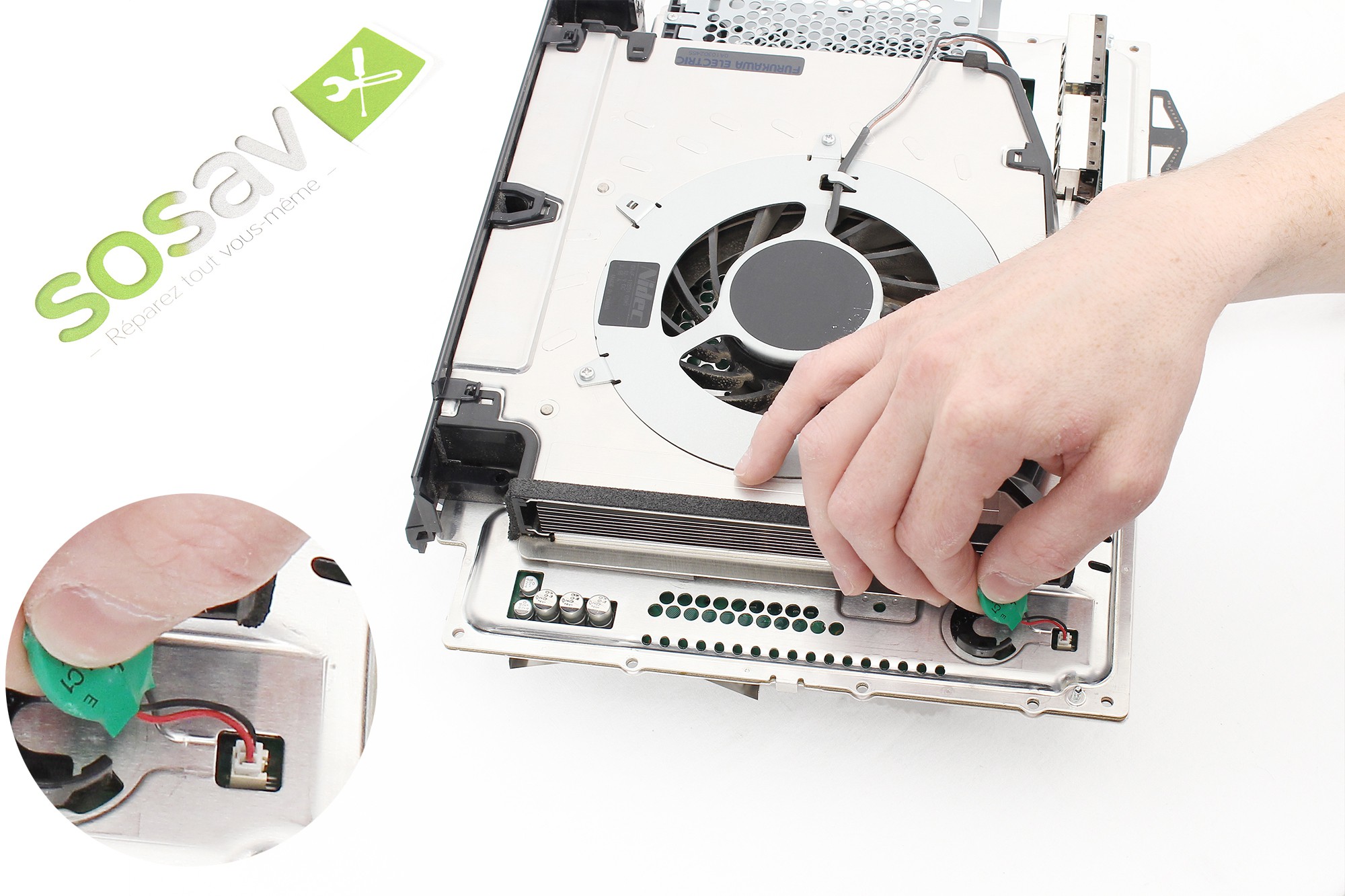

Saisissez désormais la pile mémoire, afin de la placer en position verticale.
N'essayez pas pour le moment d'ôter complètement cette pile mémoire. Celle-ci est toujours attachée à la PS3 par son câble de connexion.
Etape 24
Déconnectez désormais délicatement la pile mémoire de votre PlayStation 3.

La pile mémoire de votre PS3 est désormais démontée.
En cas de besoin vous pouvez procéder au remplacement de celle-ci par une neuve.
