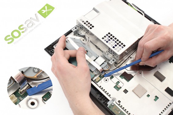

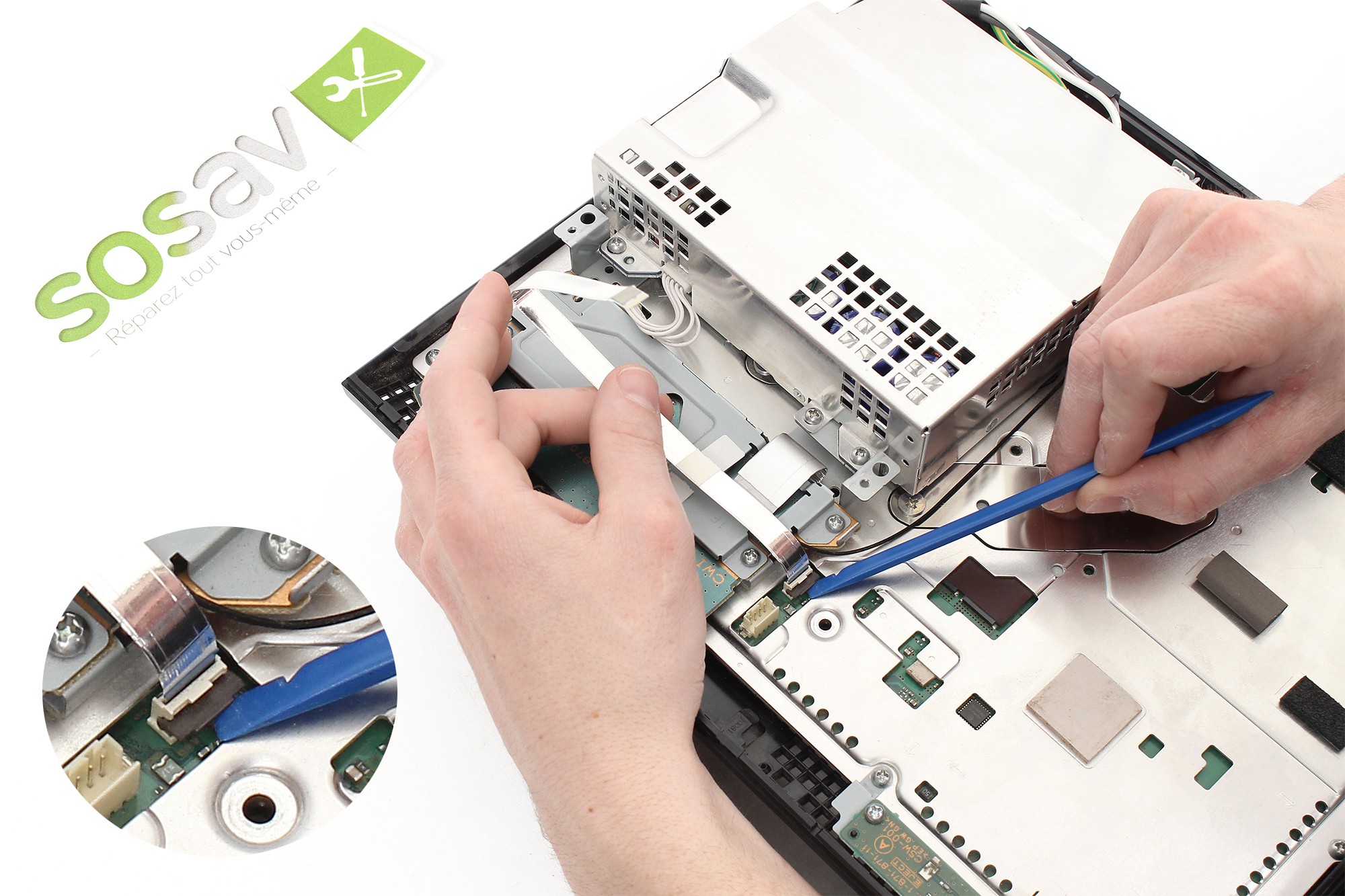

Comme indiqué sur les photos ci-contre, utilisez une spatule en nylon pour délicatement soulever le loquet.
Celui-ci retient la nappe de connexion du lecteur Blu-Ray à la carte mère de la PS3.
Puis tirez délicatement sur la nappe afin de la sortir de son connecteur.
Aucune résistance ne doit se faire sentir.

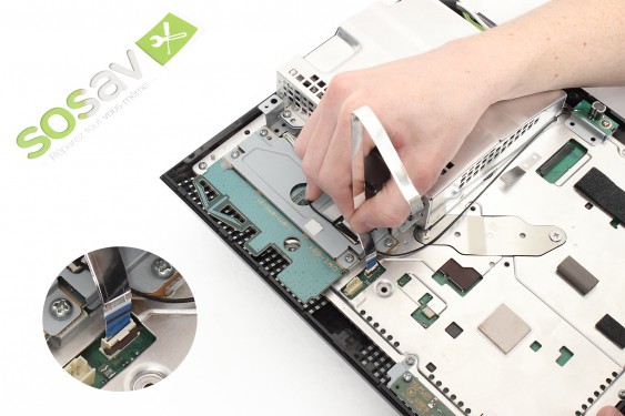

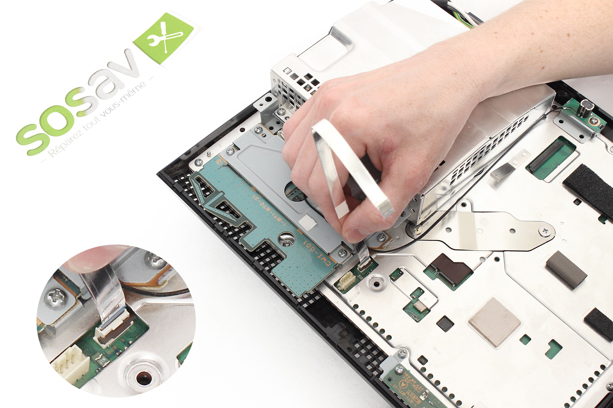

Ceci dans le but de libérer la nappe de connexion du lecteur de cartes mémoire.

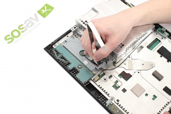

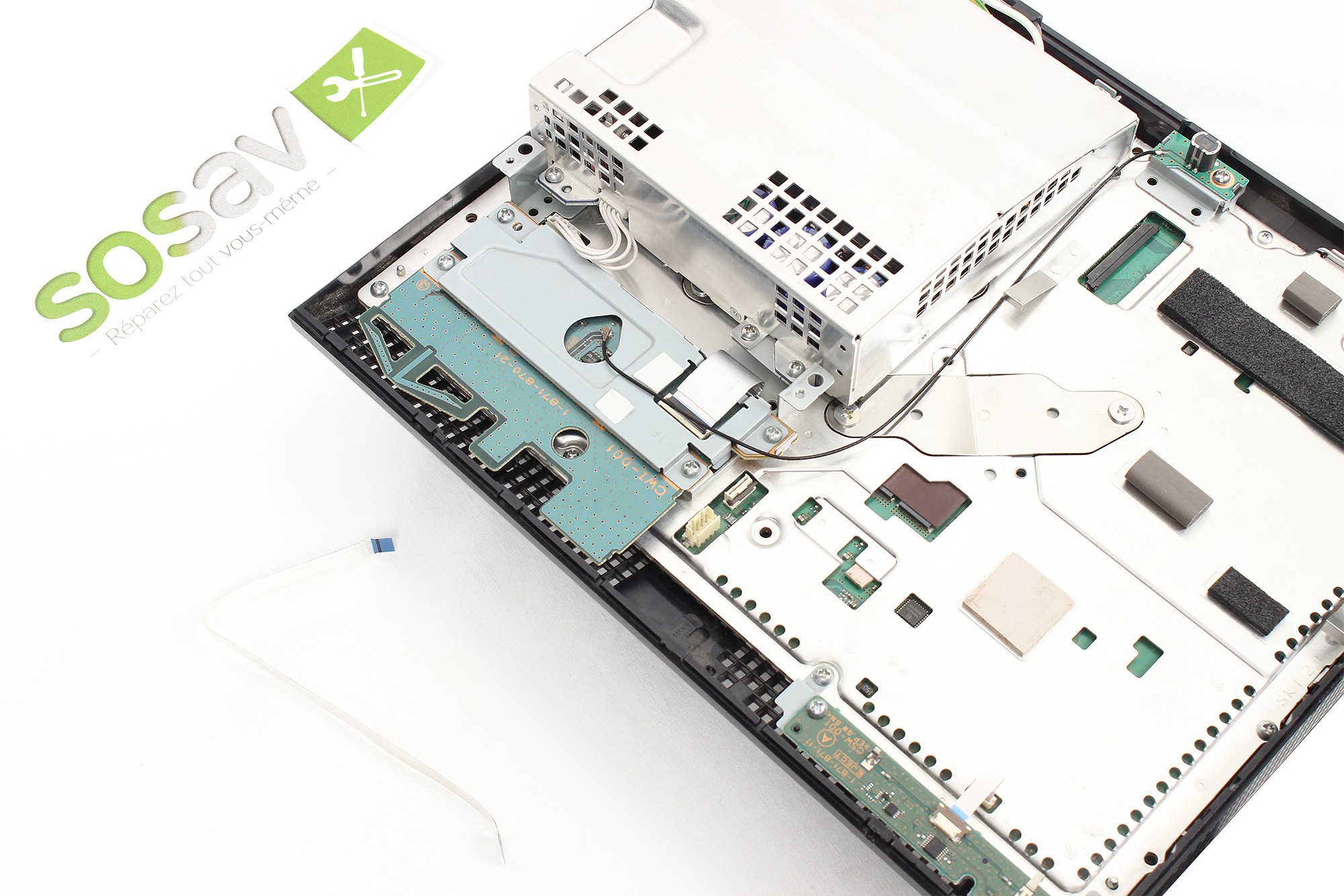

La nappe de connexion du lecteur de cartes mémoire de votre PS3 est désormais démontée.
En cas de besoin vous pouvez procéder au remplacement de celle-ci par une neuve.
