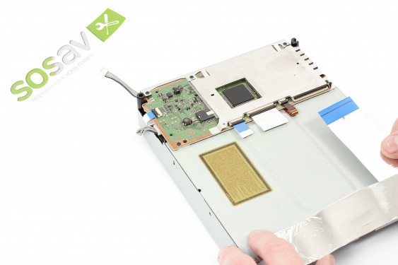

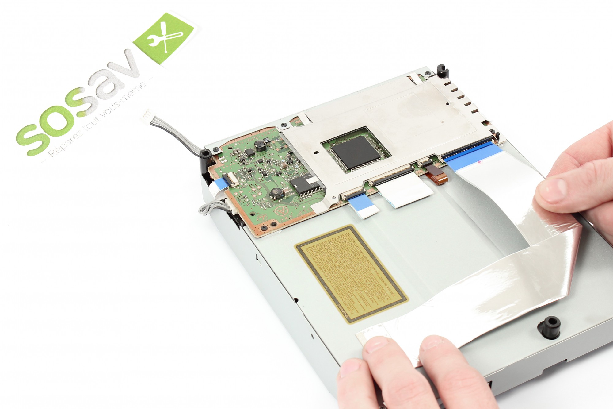

Soulevez désormais délicatement le lecteur Blu-Ray.
N'essayez pas à ce moment d'ôter totalement le lecteur blu-Ray de votre PS3. Celui-ci est toujours attaché à la PlayStation 3 grâce à une nappe de connexion.
Comme indiqué sur les photos ci-contre, utilisez une spatule en nylon pour délicatement soulever le loquet.
Celui-ci retient la nappe de connexion du lecteur Blu-Ray à la carte mère de la PS3.
Puis tirez délicatement sur la nappe afin de la sortir de son connecteur.
Aucune résistance ne doit se faire sentir.

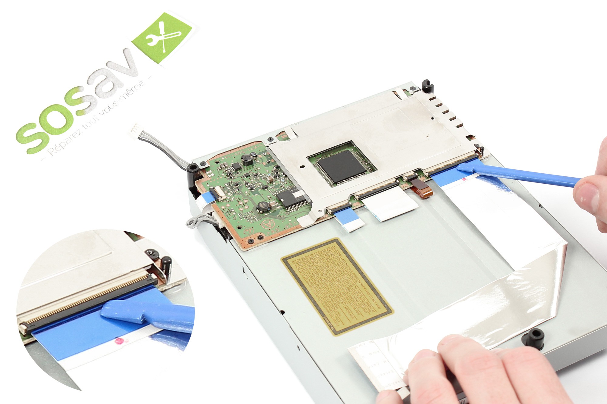

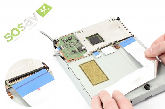

Tirez délicatement sur la nappe de connexion pour la sortir de son emplacement.
Celle-ci doit sortir sans aucune résistance.

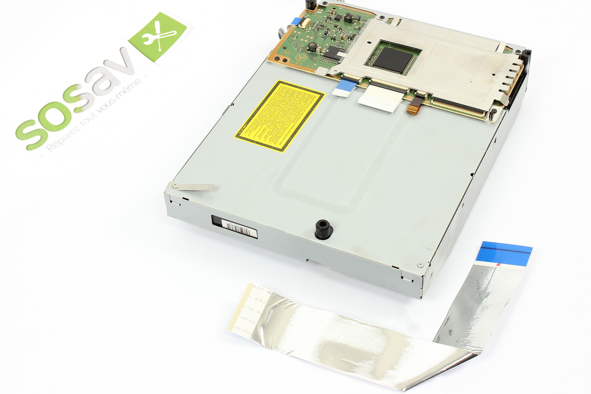

La nappe du lecteur Blu-Ray de votre Playstation 3 est désormais démontée.
Vous pouvez si besoin procéder au changement par une pièce neuve.
