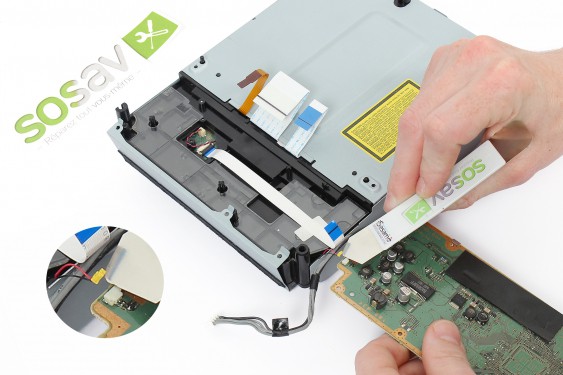

Comme indiqué sur les photos ci-contre, utilisez une spatule en nylon pour délicatement soulever le loquet.
Celui-ci retient la nappe de connexion du lecteur Blu-Ray à la carte mère de la PS3.
Puis tirez délicatement sur la nappe afin de la sortir de son connecteur.

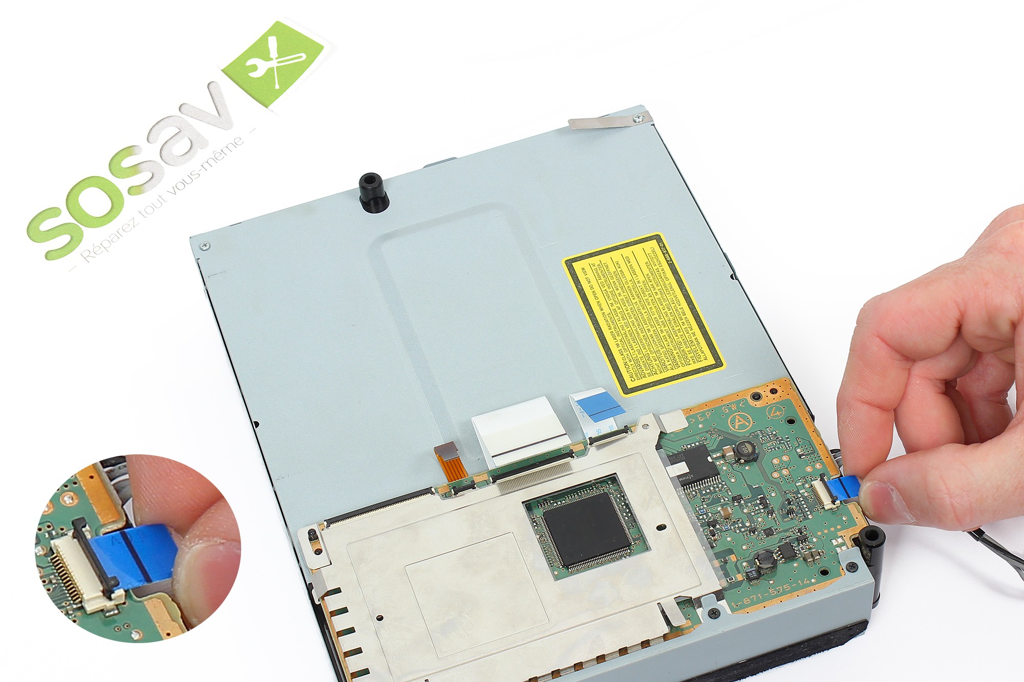

Avec le côté plat de la spatule en nylon, soulevez le loquet afin de libérer la nappe de gestion du lecteur Blu-Ray de son connecteur.
Tirez délicatement sur la nappe de connexion pour la sortir de son emplacement.
Celle-ci doit sortir sans aucune résistance.

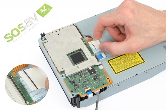

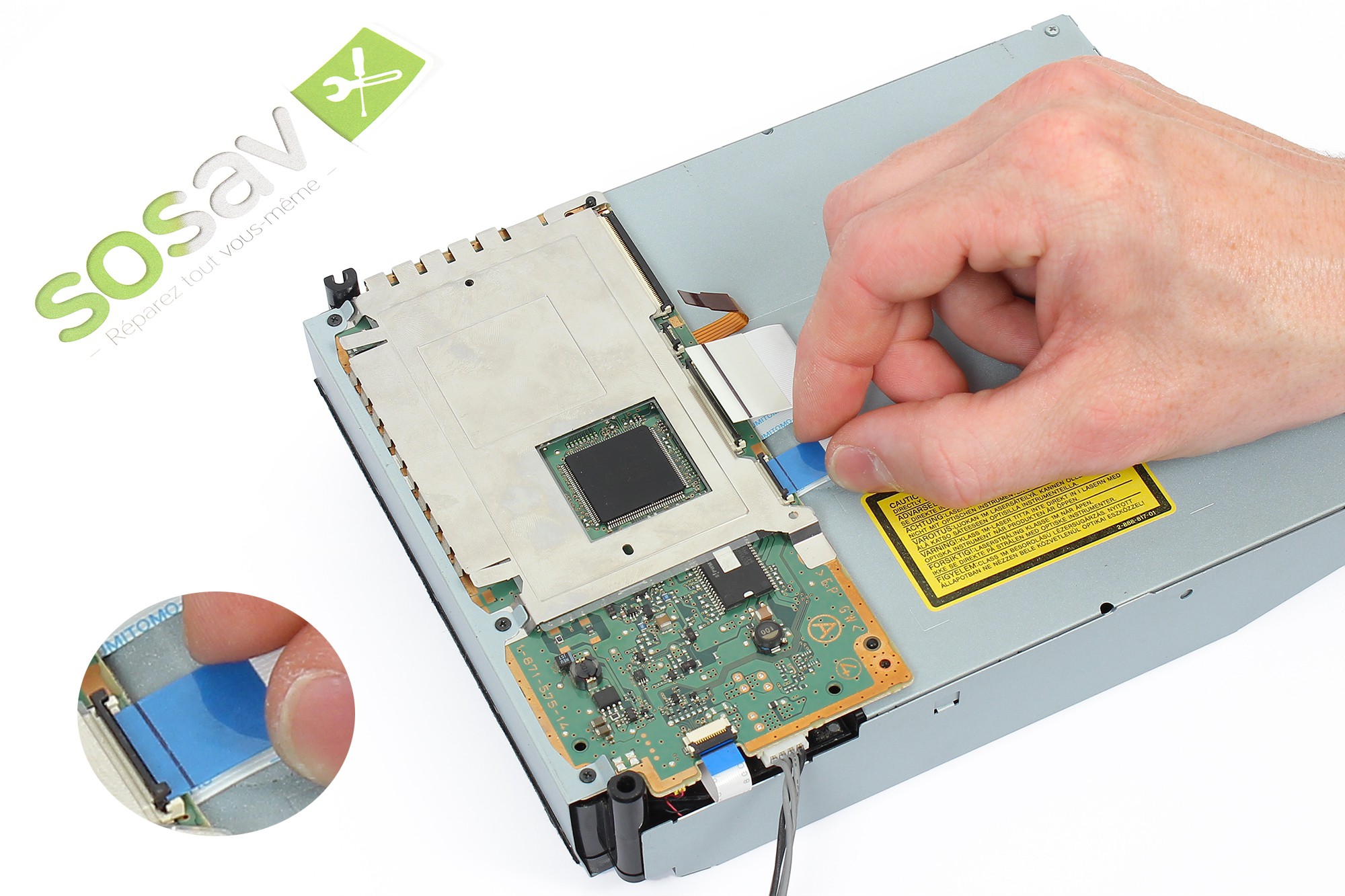

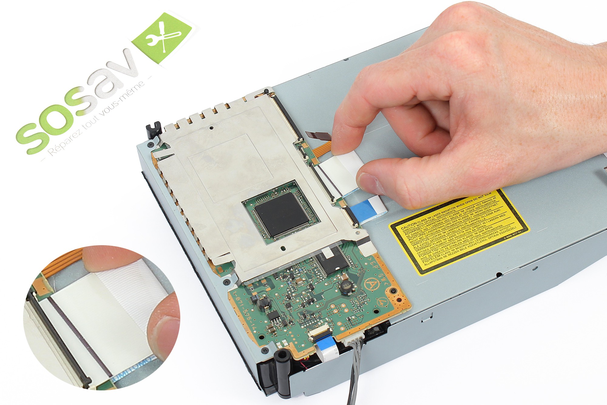

Comme indiqué sur la photo, saisissez la nappe de gestion du moteur de la lentille Blu-Ray, puis tirez la délicatement.
Celle-ci doit sortir du connecteur sans aucune résistance.

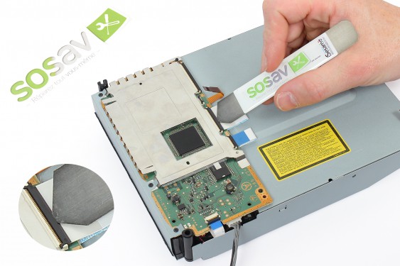

A l'aide d'une spatule en métal (ou en nylon), faites désormais délicatement levier afin de soulever le loquet.
Celui-ci retient la nappe de gestion des données du lecteur Blu-Ray dans le connecteur.
Comme indiqué sur la photo, saisissez la nappe et tirez la délicatement. Celle-ci doit sortir du connecteur sans aucune résistance.

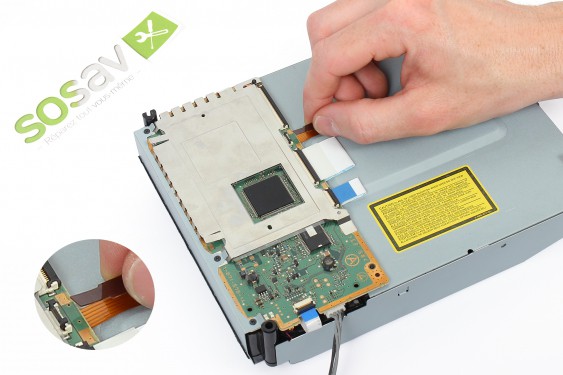

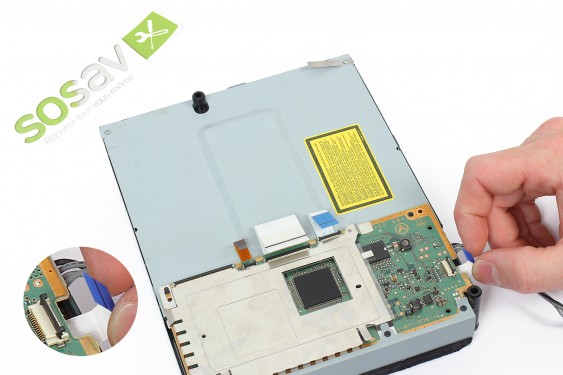

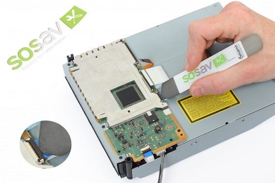

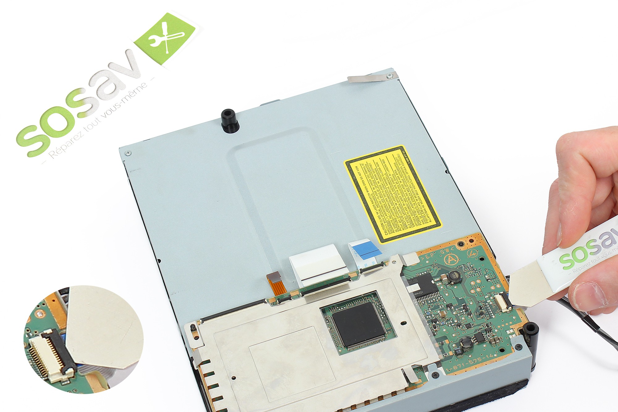

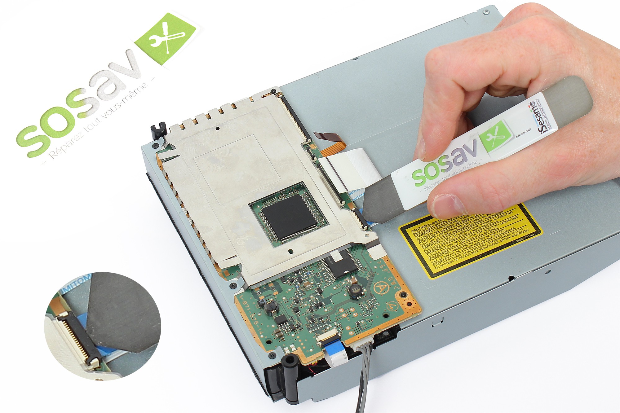

Celui-ci retient la nappe de gestion du moteur du lecteur Blu-Ray au connecteur de la carte fille.

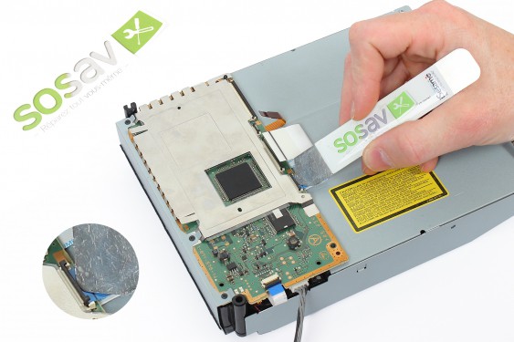

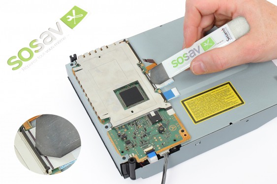

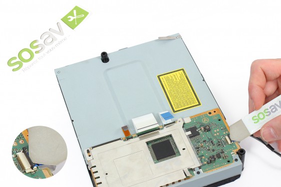

Celui-ci retient la nappe du capteur infrarouge du lecteur Blu-Ray au connecteur de la carte fille.

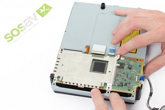

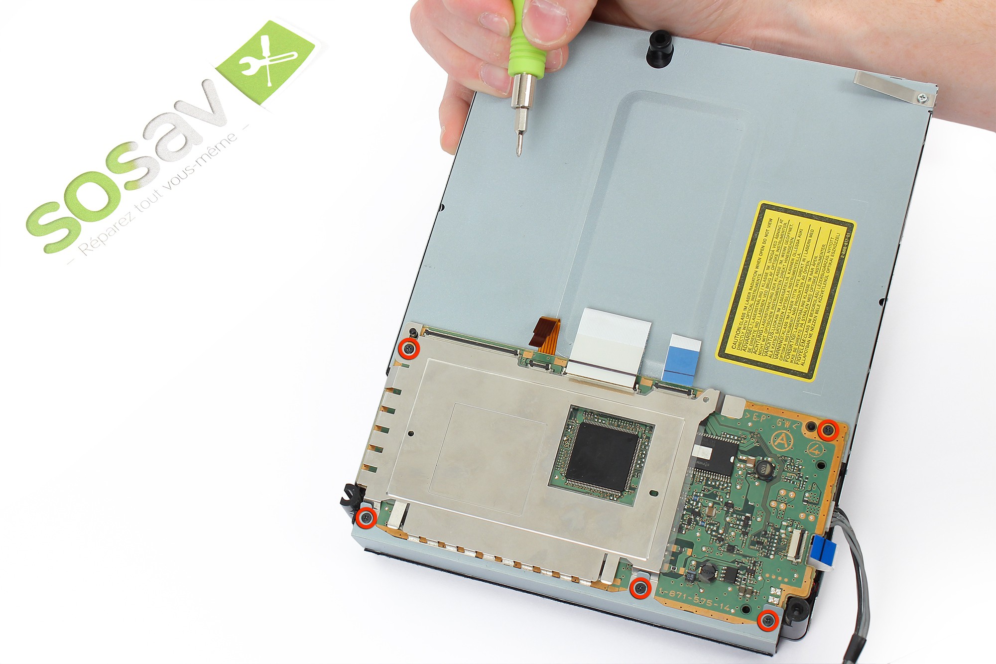

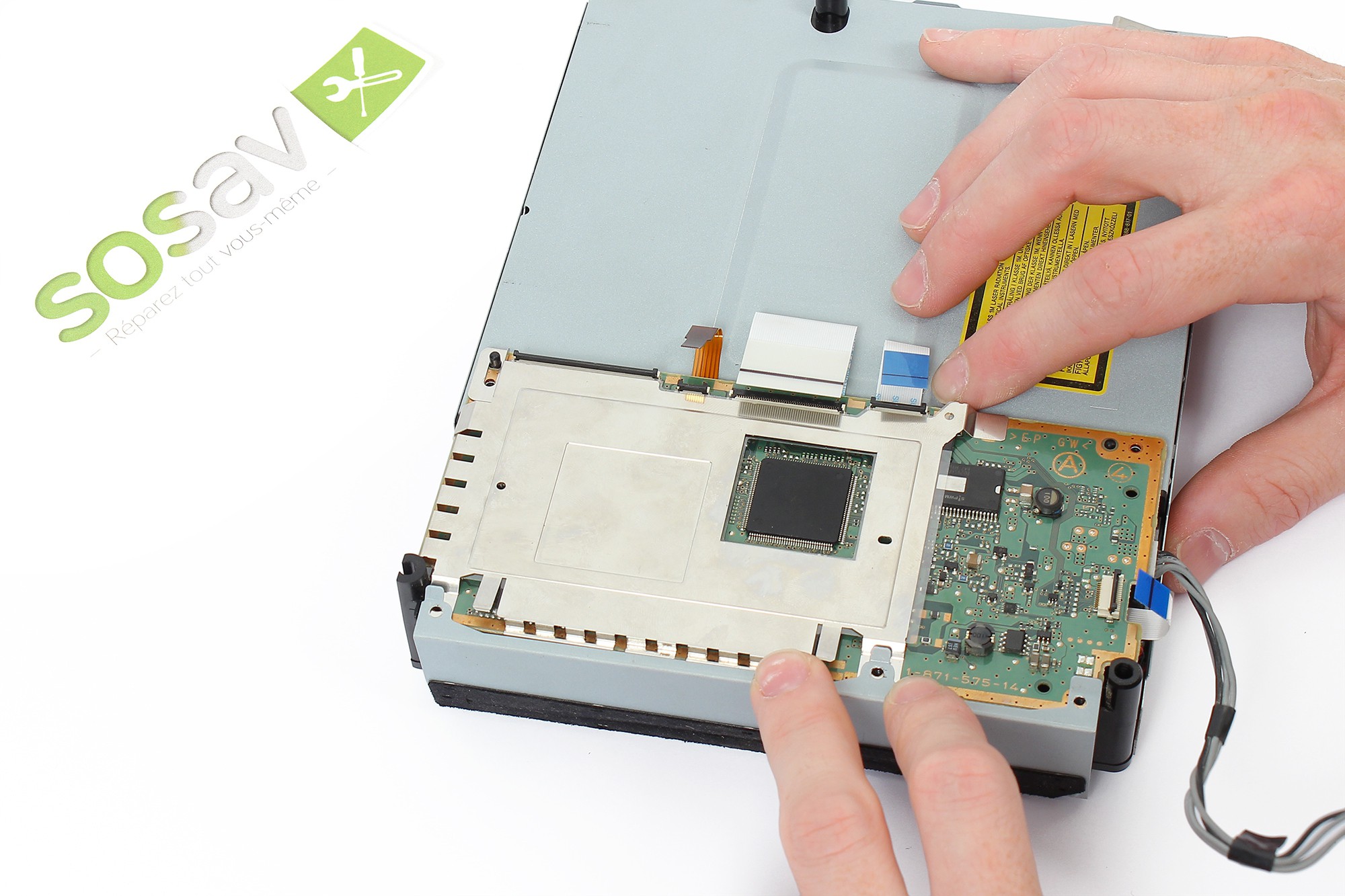

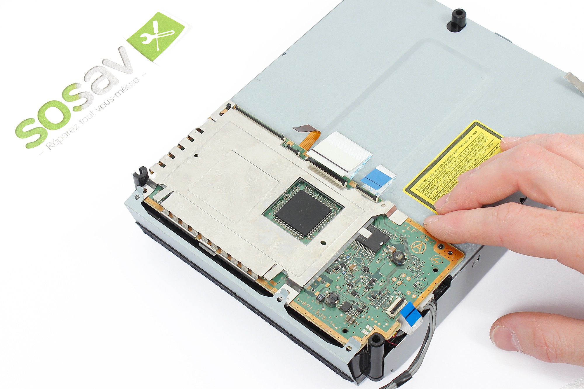

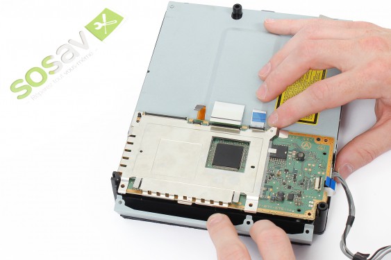

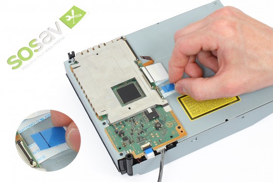

Dévissez les 5 vis cruciformes entourées en rouge sur la photo.
Celles-ci retiennent la carte fille du lecteur Blu-Ray au châssis du lecteur de disque de votre PS3.
Avec vos doigts tordre très légèrement le bord en métal de la face avant du lecteur Blu-ray.
Ceci dans le but de favoriser la sortie de la carte fille du lecteur Blu-ray.

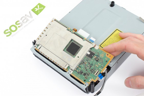

Etape 24

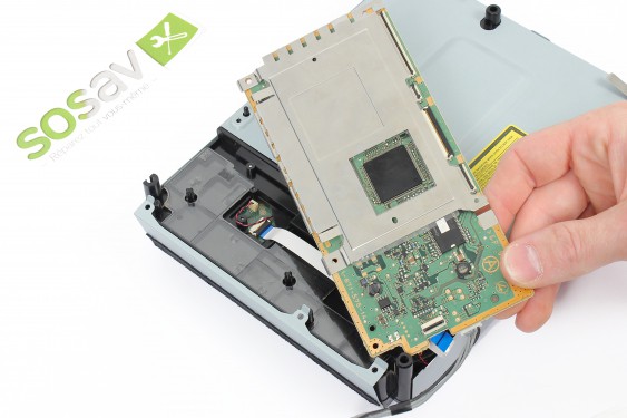

Soulevez la carte en lui faisant faire un demi tour sur le côté droit.
N'essayez pas d'ôter la carte maintenant. Celle-ci est toujours maintenue par une connectique.

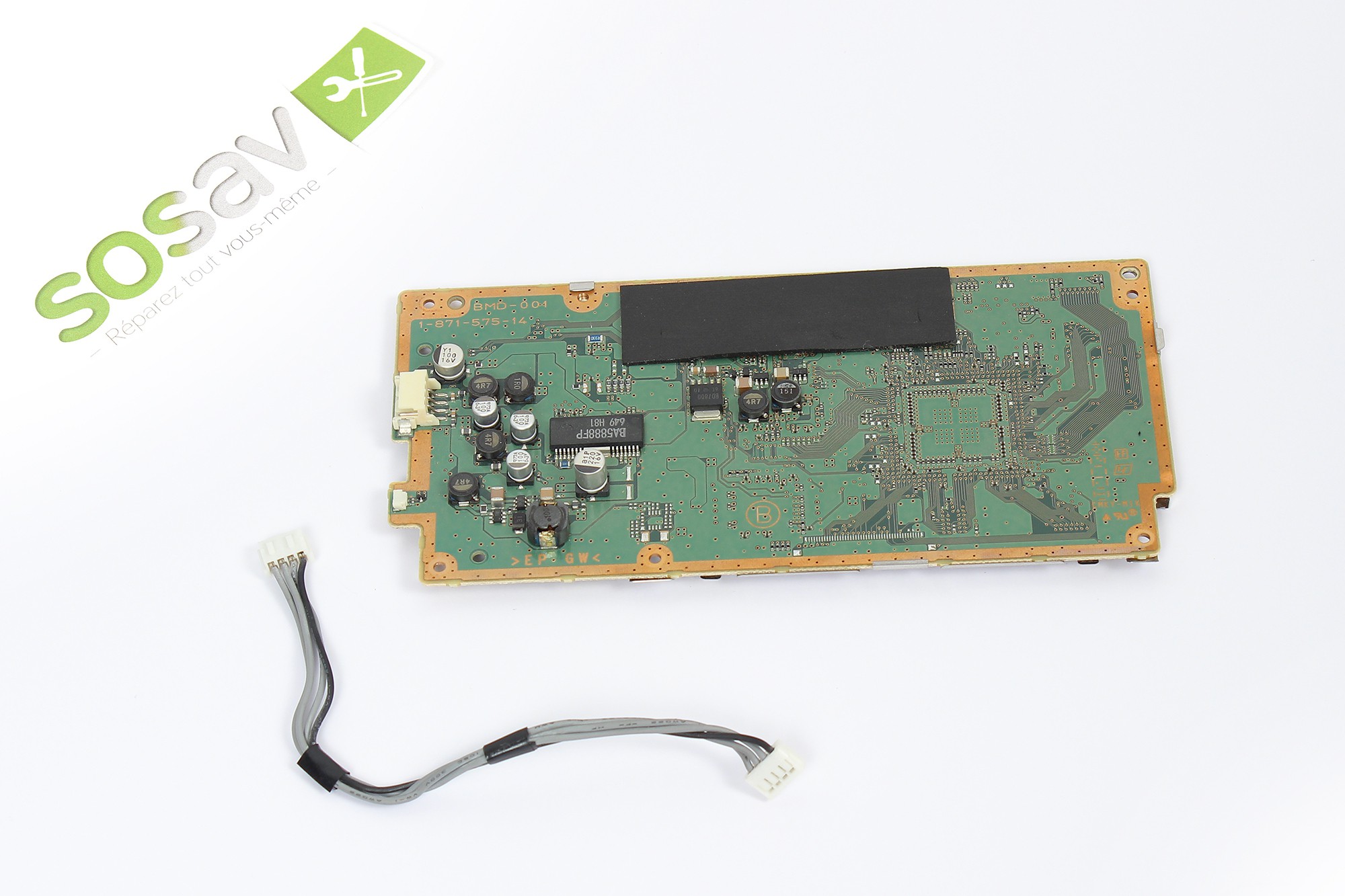

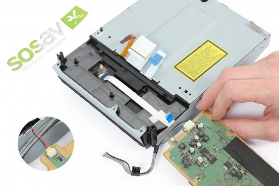

Etape 25

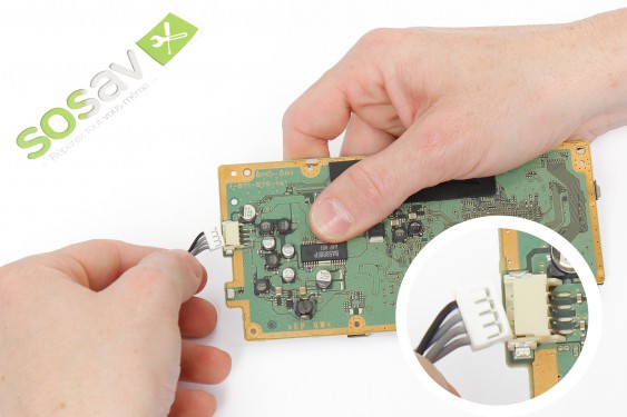

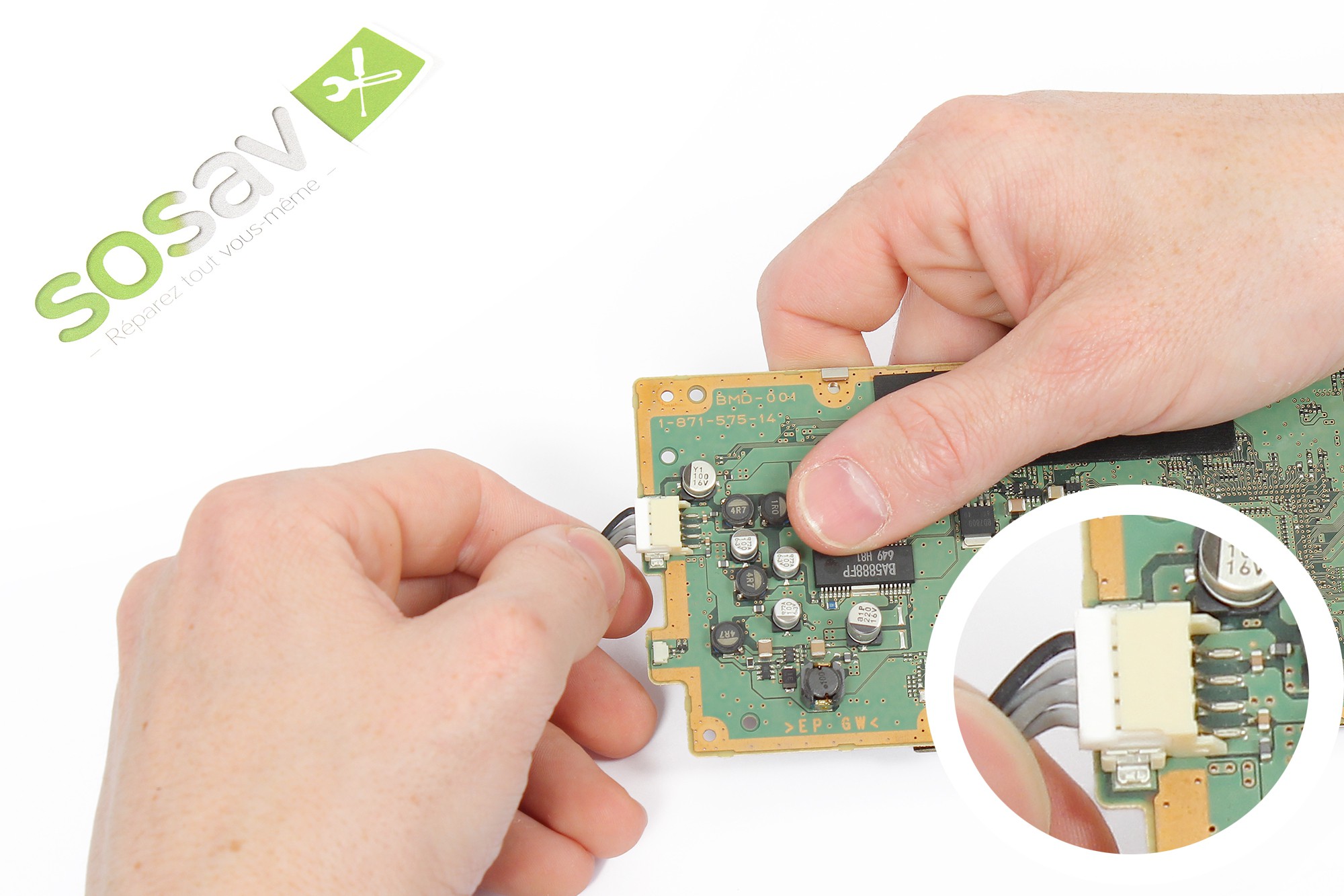

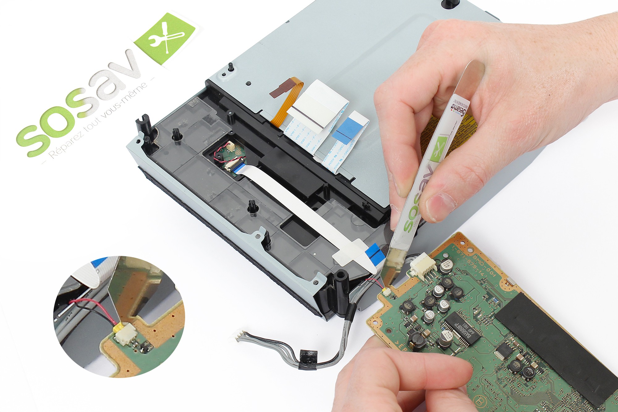

Avec une spatule en métal (ou en nylon), faites délicatement levier afin d' extraire la fiche de connexion du capteur infrarouge.
Etape 26

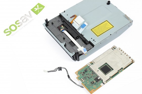

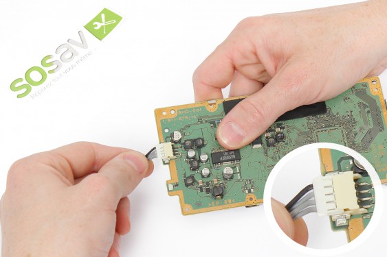

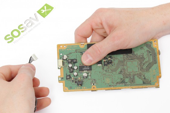

Tirez délicatement sur la nappe afin d'extraire le câble d'alimentation du lecteur Blu-ray de sa prise.
Etape 27
La carte fille Blu-Ray de votre Playstation 3 est désormais démontée.

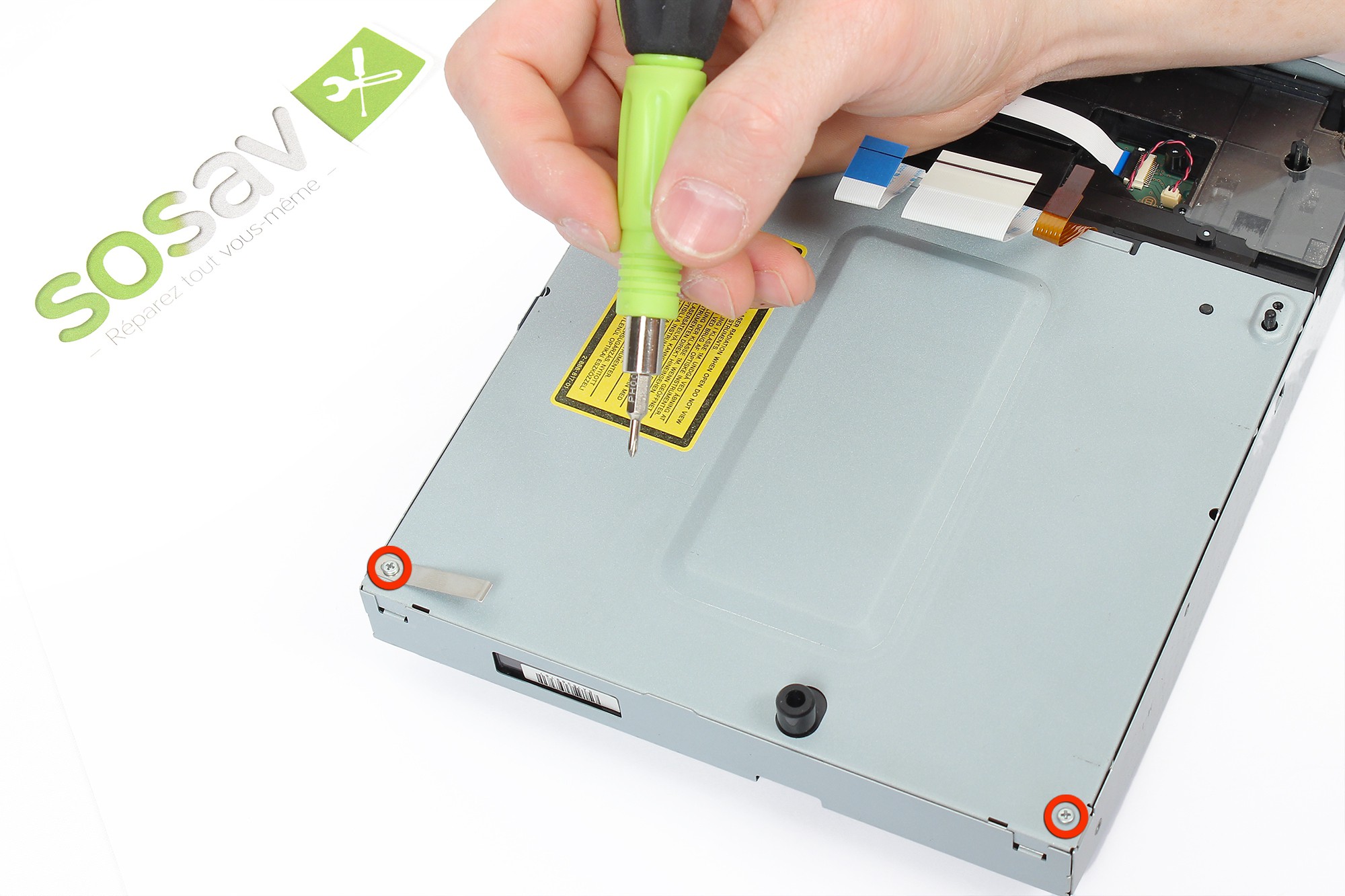

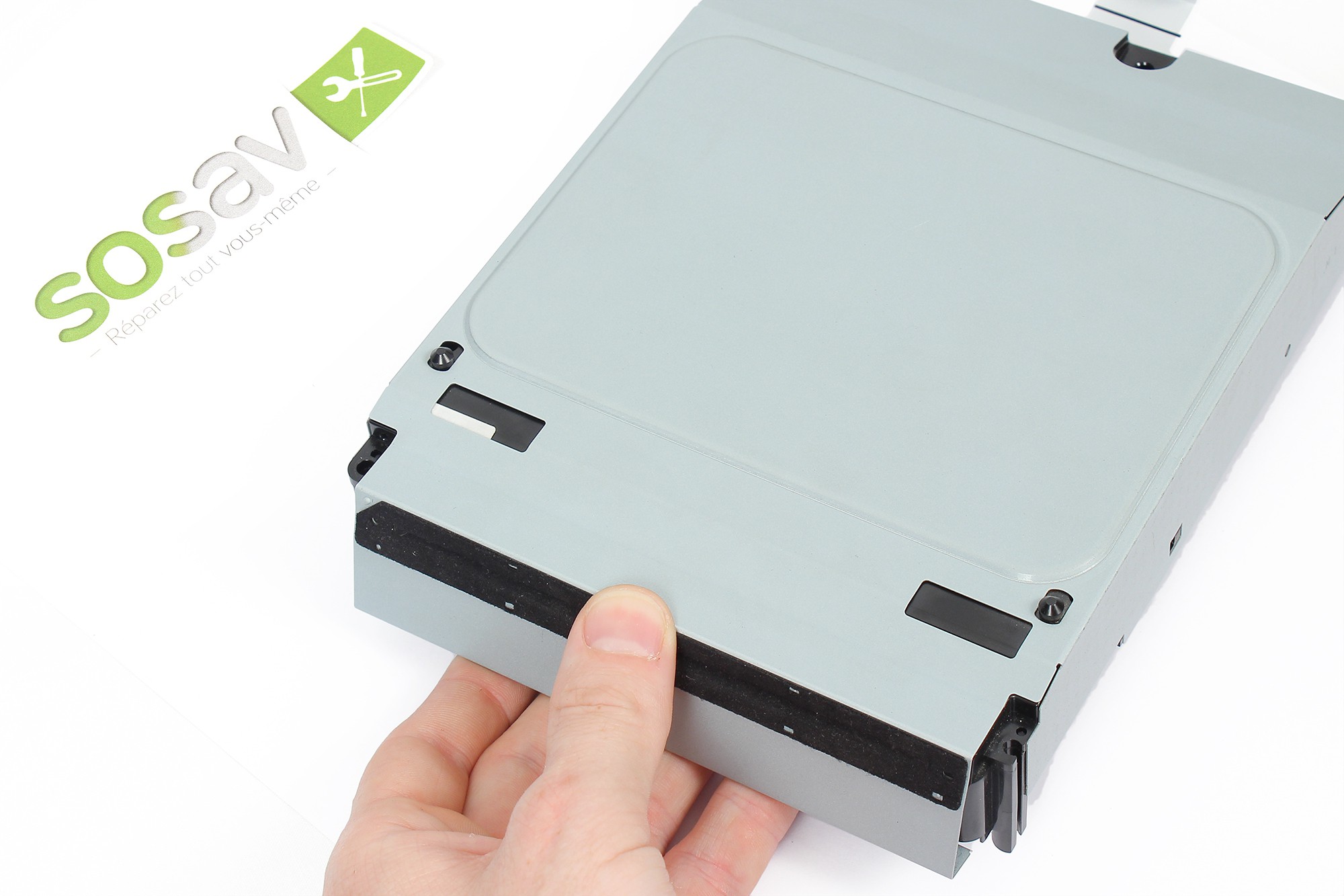

Dévissez les 2 vis cruciformes entourées en rouge sur la photo.
Celles-ci retiennent la plaque de protection inférieure du lecteur de Blu-Ray de votre PS3.
Etape 29

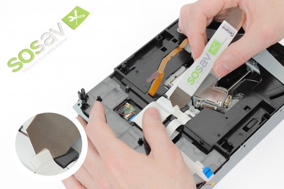

Insérez une spatule en métal (iSesamo) entre la plaque de protection et le châssis plastique.
Soulevez-la ensuite délicatement afin de l'extraire de votre PS3.

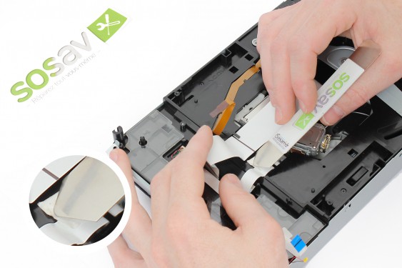

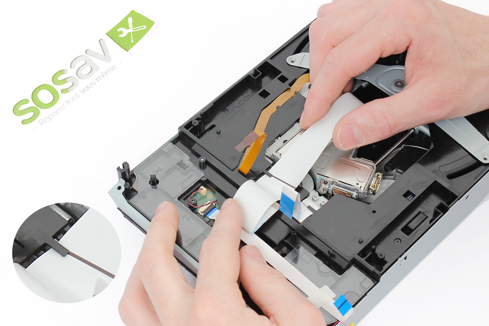

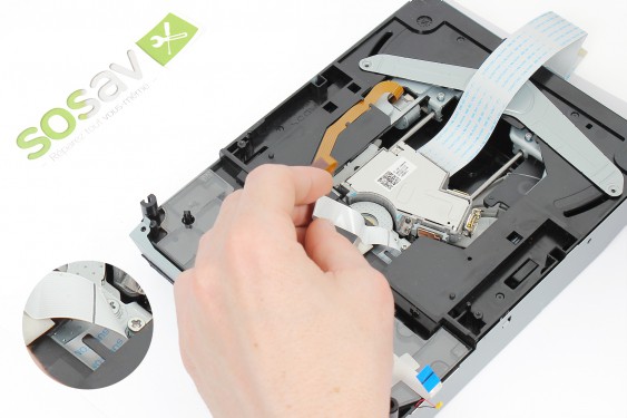

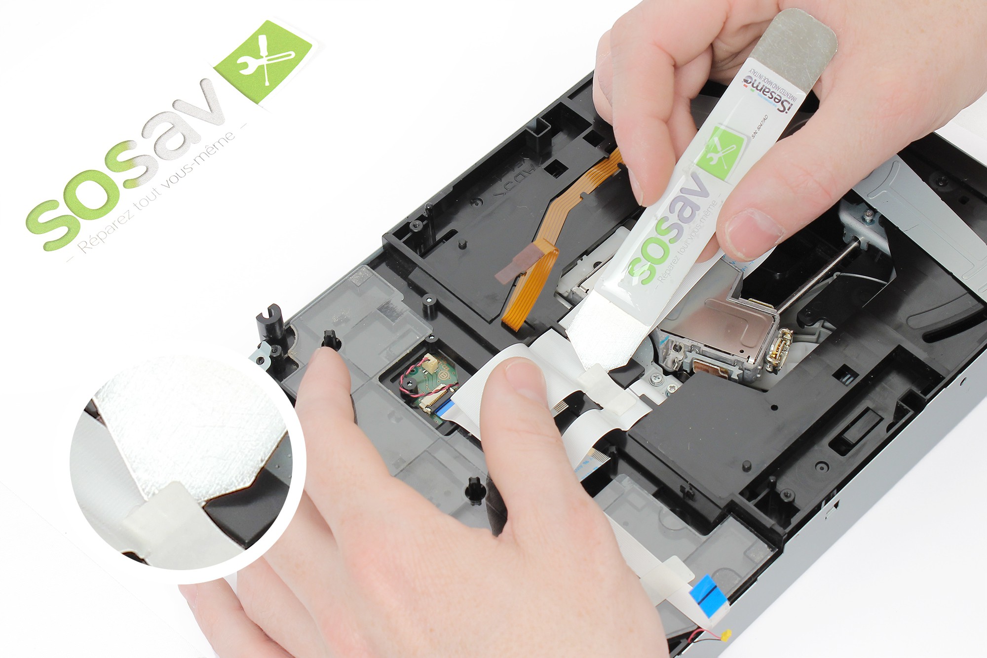

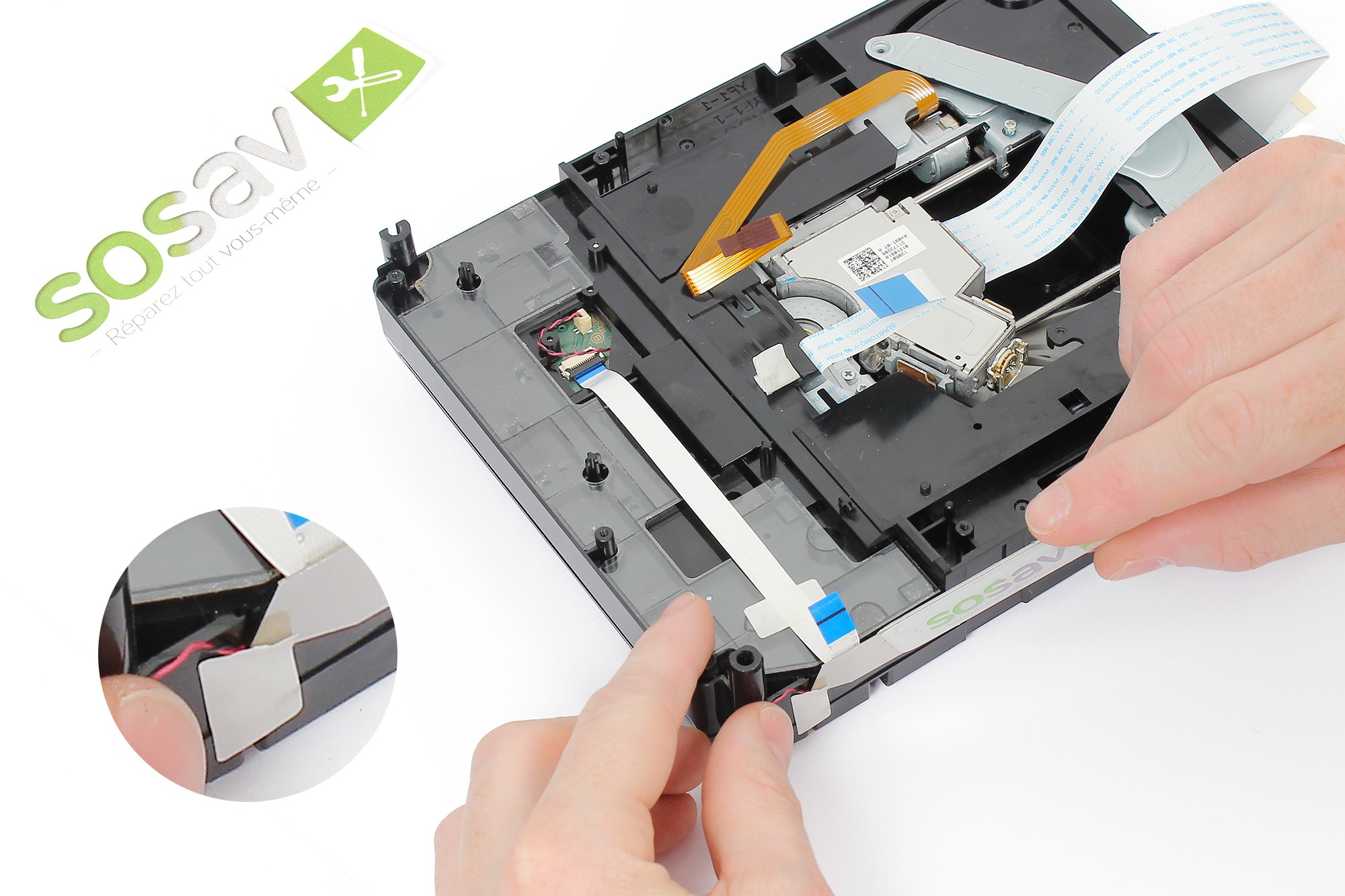

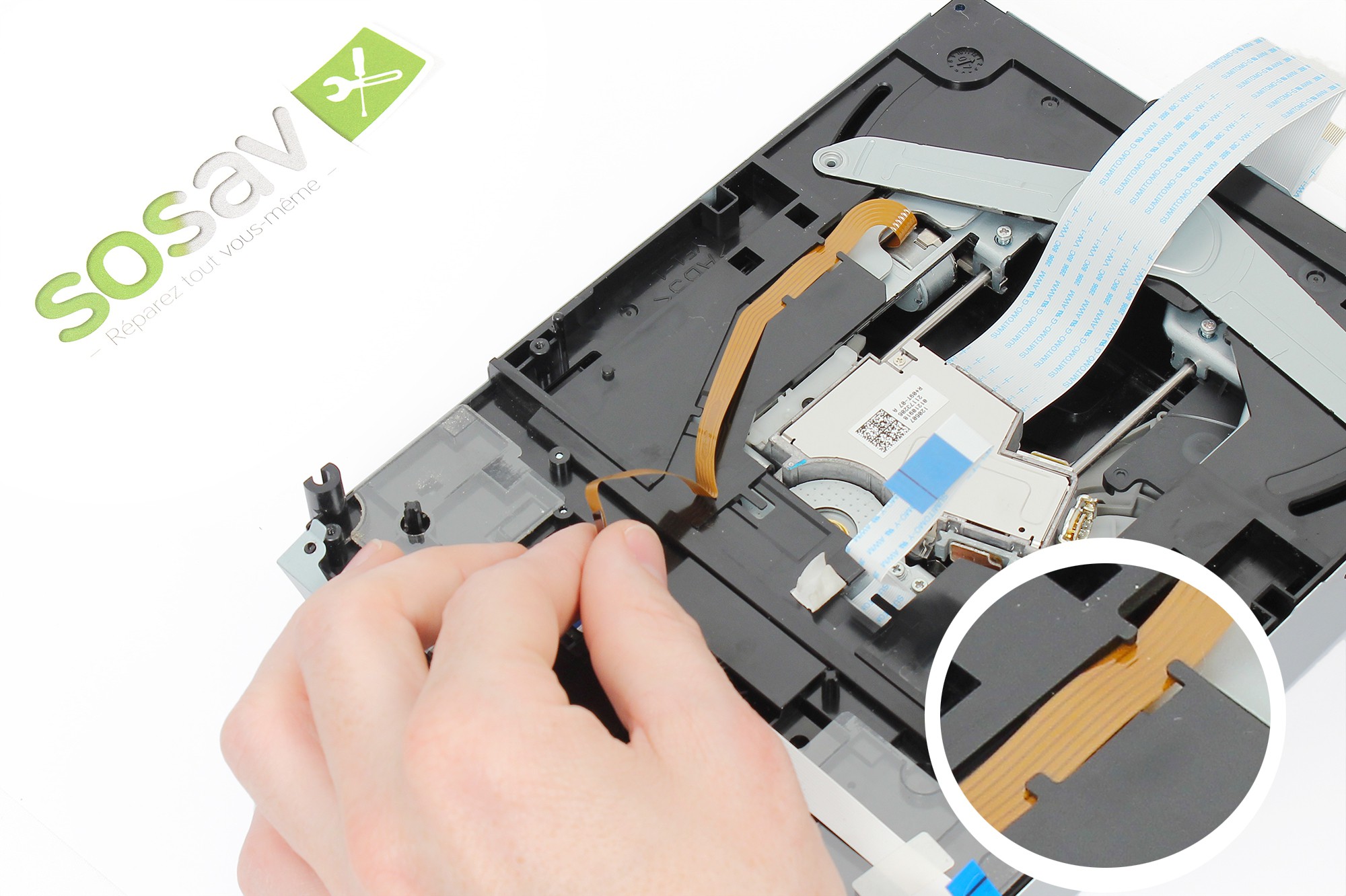

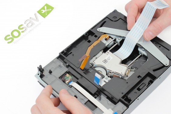

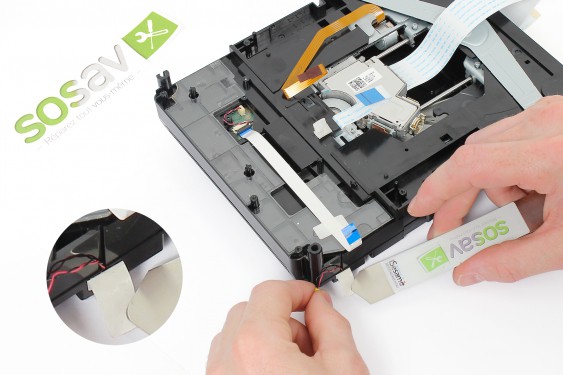

Décollez délicatement le ruban adhésif afin de libérer la nappe de gestion des données du lecteur Blu-Ray.
Etape 31
Décollez désormais le ruban adhésif retenant la nappe de gestion du moteur du lecteur Blu-Ray.

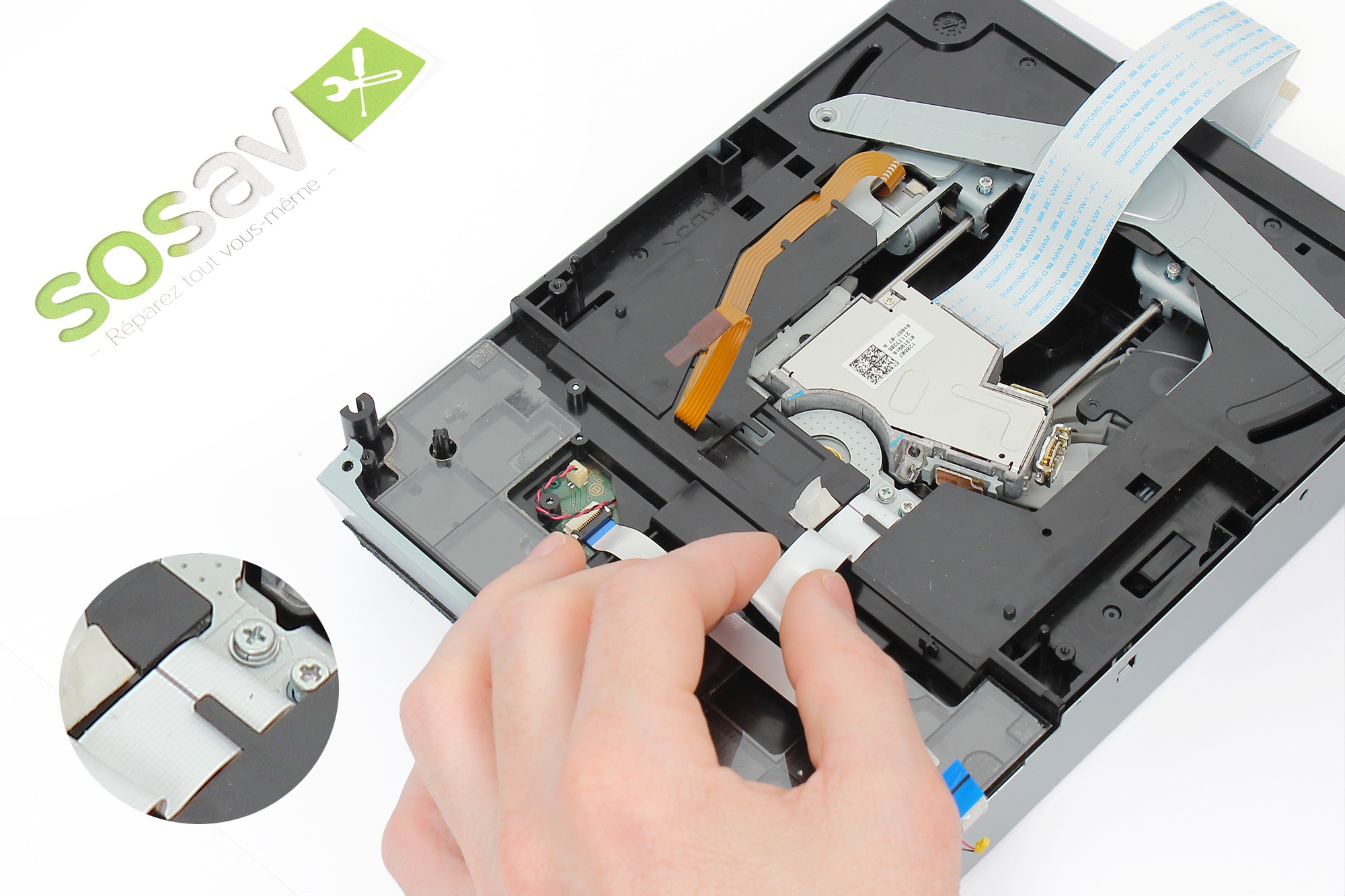

Etape 32

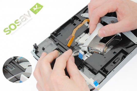

Décalez légèrement la nappe de gestion des données du lecteur Blu-Ray, afin de la sortir de l'ergo.
Etape 33

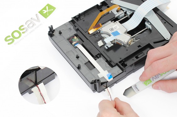

Comme à l'étape précédente, décalez légèrement la nappe de gestion du moteur du lecteur Blu-Ray afin de la sortir de l'ergo.

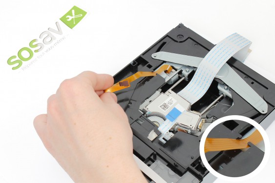

Etape 34

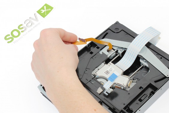

Décalez désormais légèrement la nappe brune (gestion du moteur de la lentille Blu-Ray) , afin de la sortir de l'ergo le retenant au lecteur Blu-Ray.

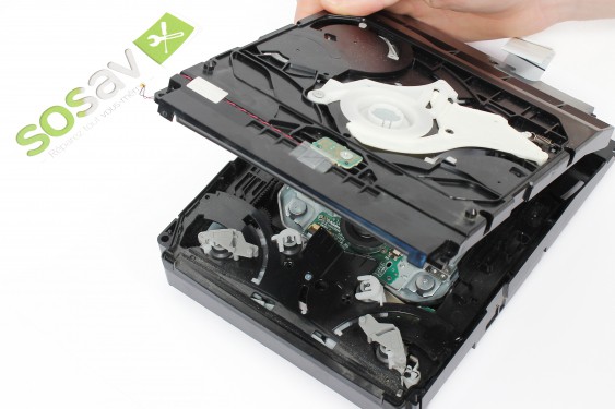

Etape 35

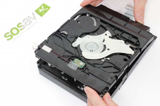

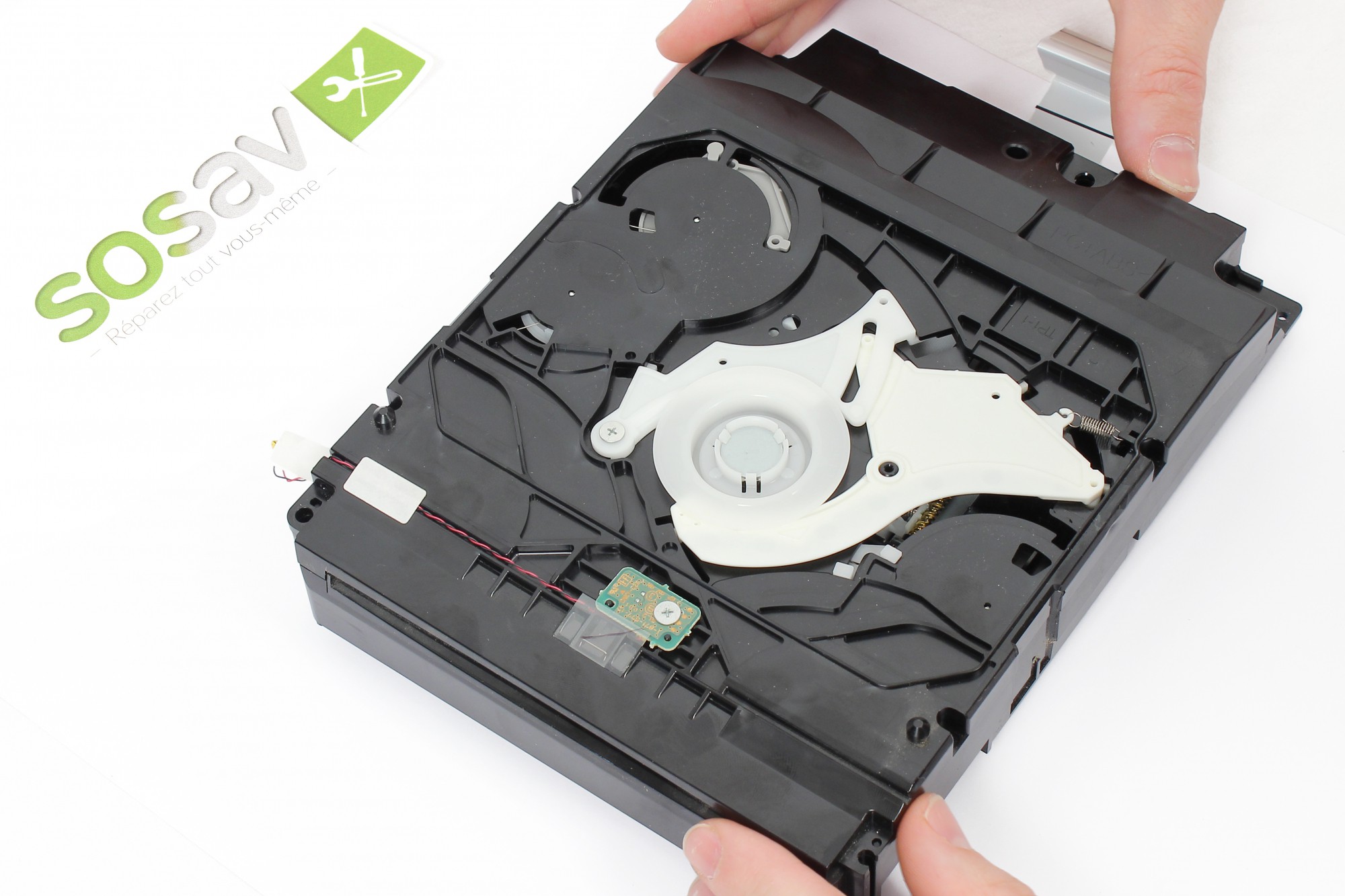

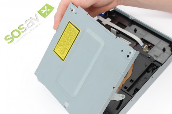

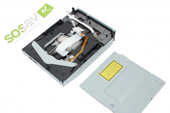

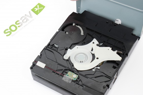

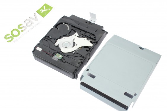

Retournez désormais le lecteur Blu-Ray de votre PS3.
Puis soulevez délicatement le châssis métallique afin de l'ôter totalement.
Etape 36

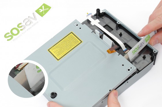

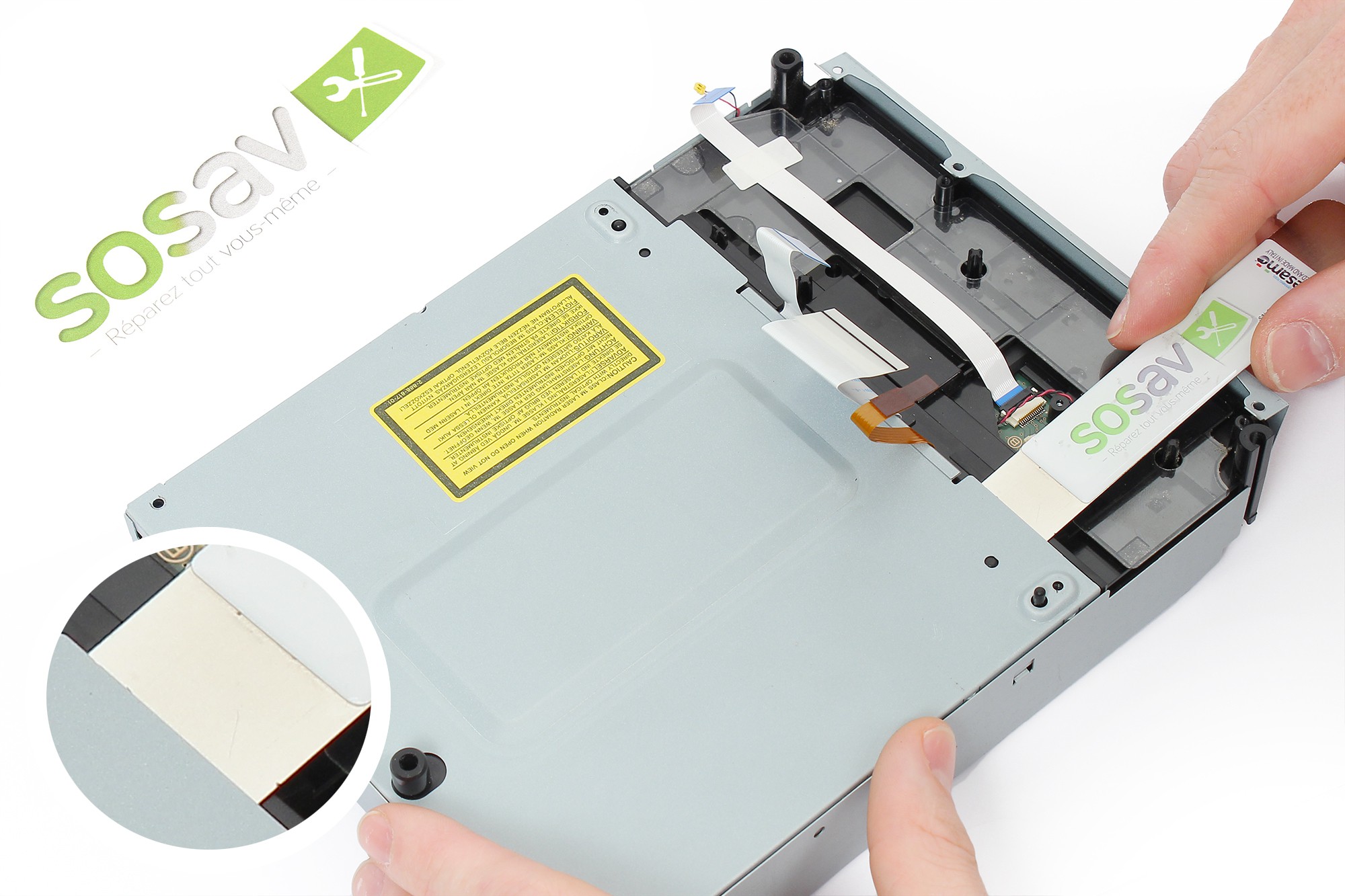

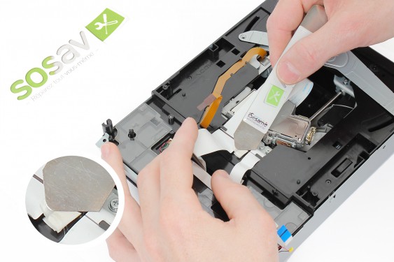

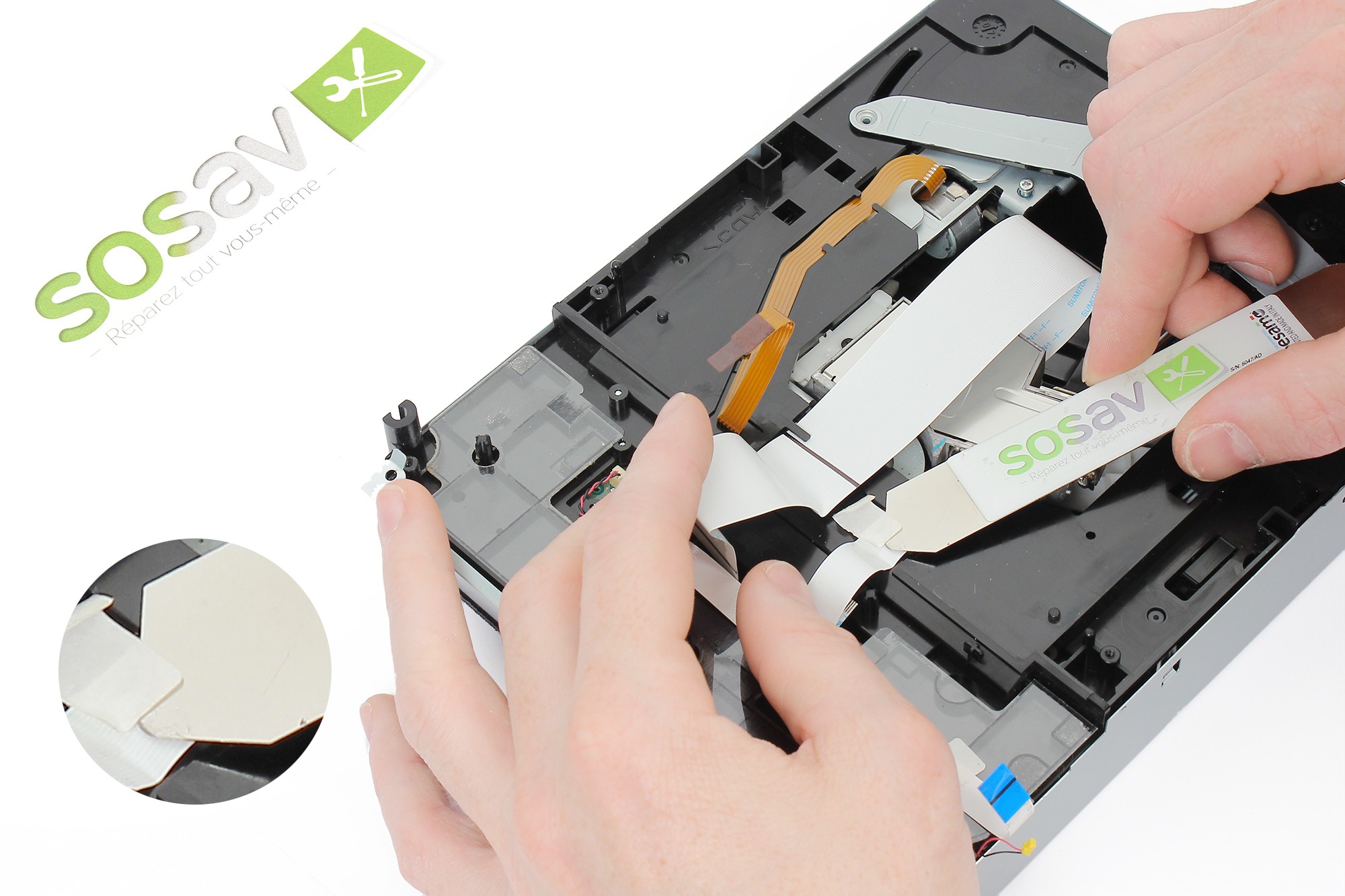

A l'aide d'une spatule en métal (iSesamo), comme indiqué sur les photos ci-contre, décollez délicatement le ruban adhésif.

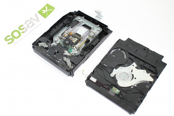

Celles-ci retiennent les parties supérieures et inférieures du châssis du lecteur Blu-Ray de la PS3.

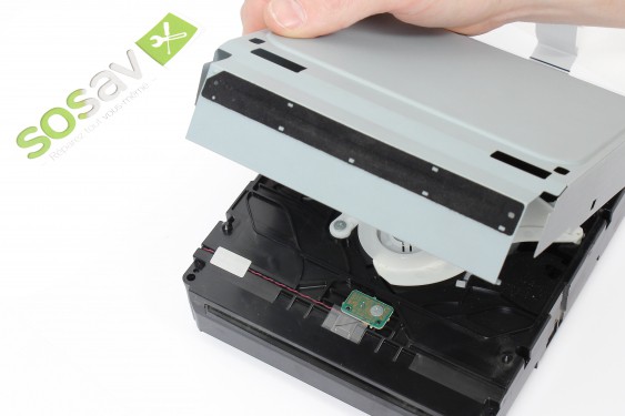

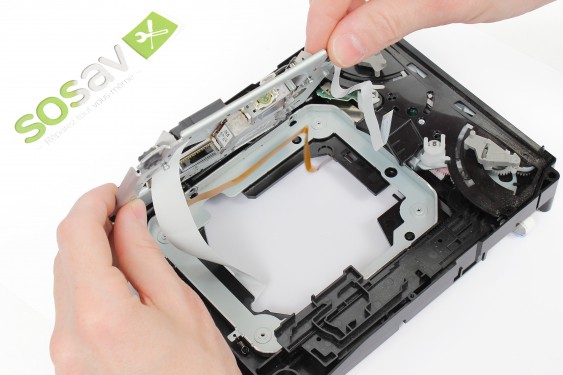

Etape 38
Soulevez délicatement la partie supérieure afin de voir apparaitre votre lentille.

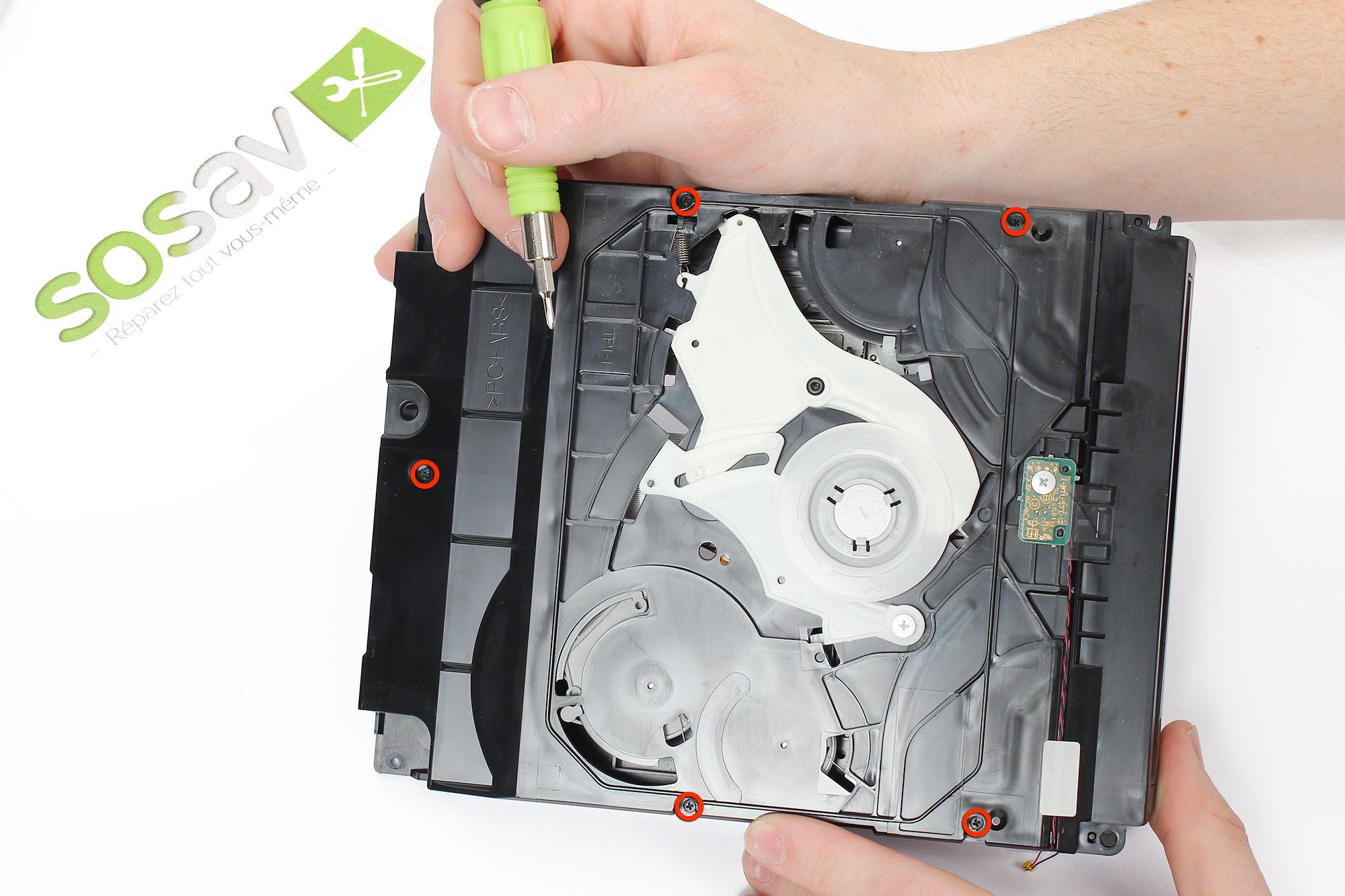

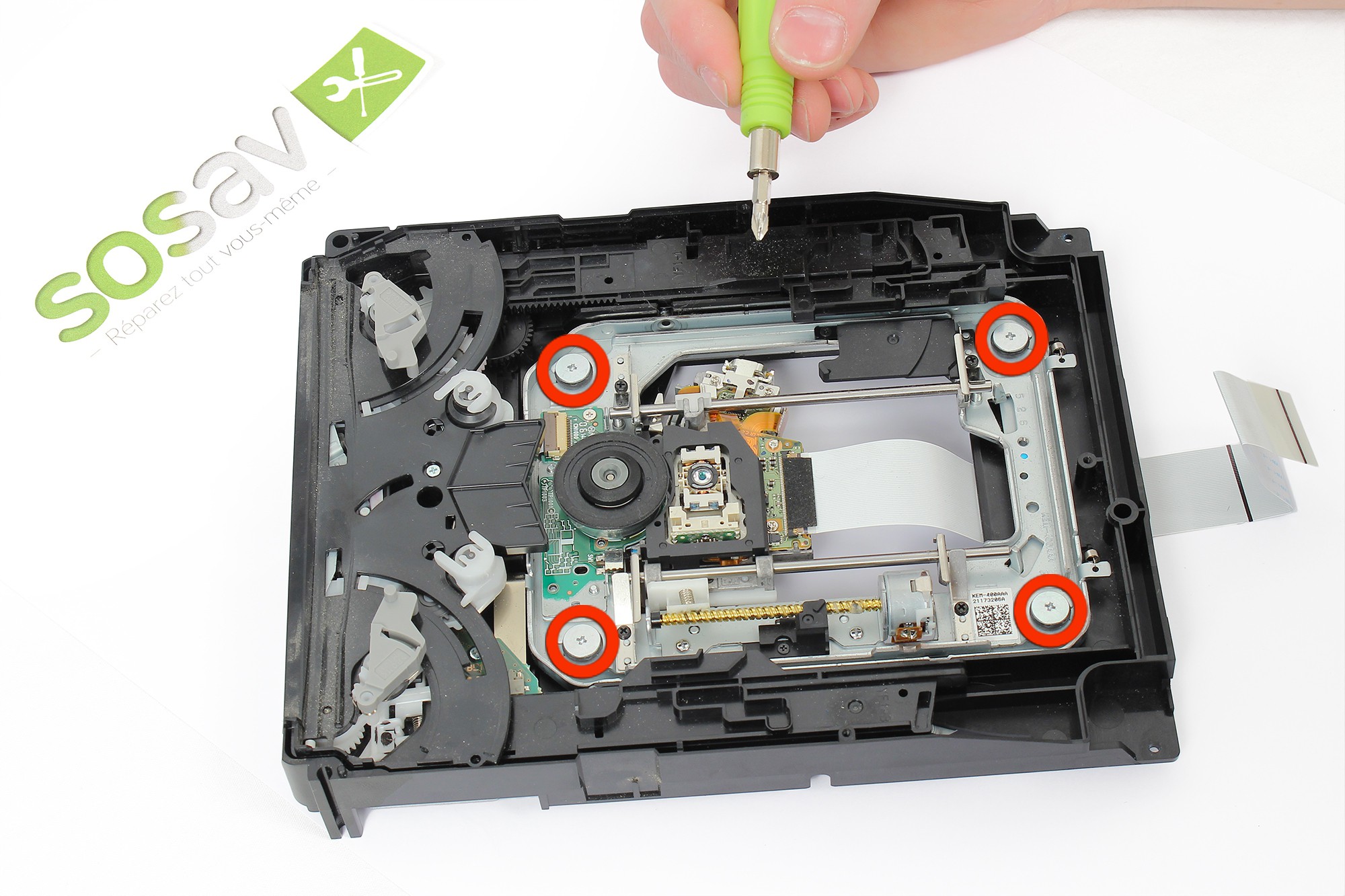

Dévissez les 4 vis cruciformes entourées en rouge sur la photo.
Celles-ci retiennent la lentille à la partie inférieure du lecteur Blu-Ray de votre PS3.

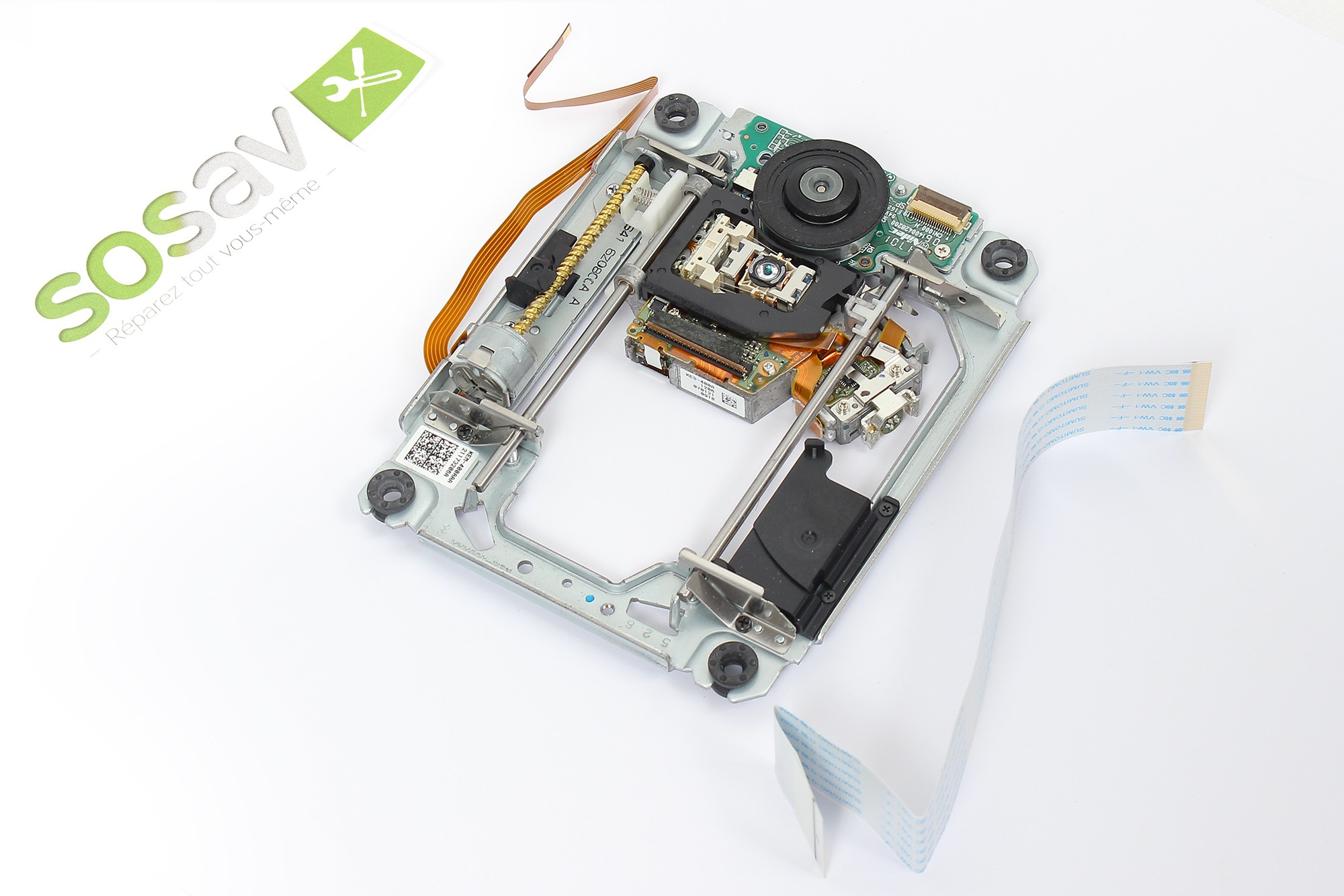

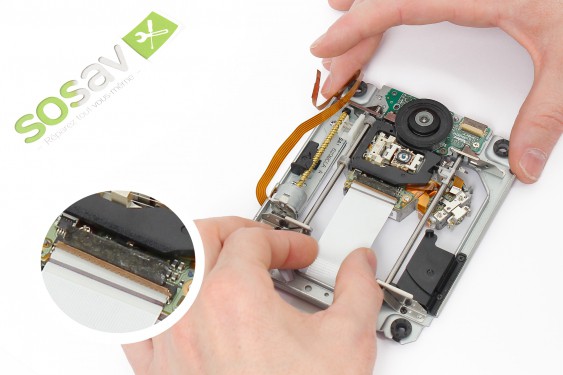

Etape 40

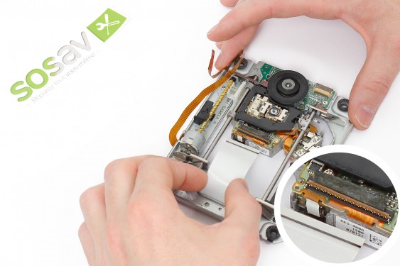

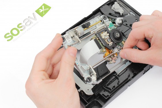

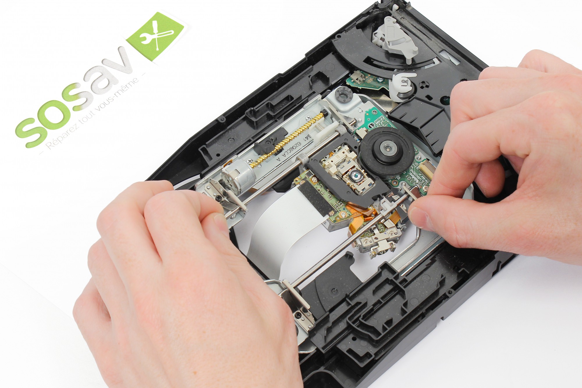

Saisissez le bloc lentille pour le sortir délicatement.
ATTENTION à ne pas endommager les nappes de connexion du bloc lentille.
Etape 41

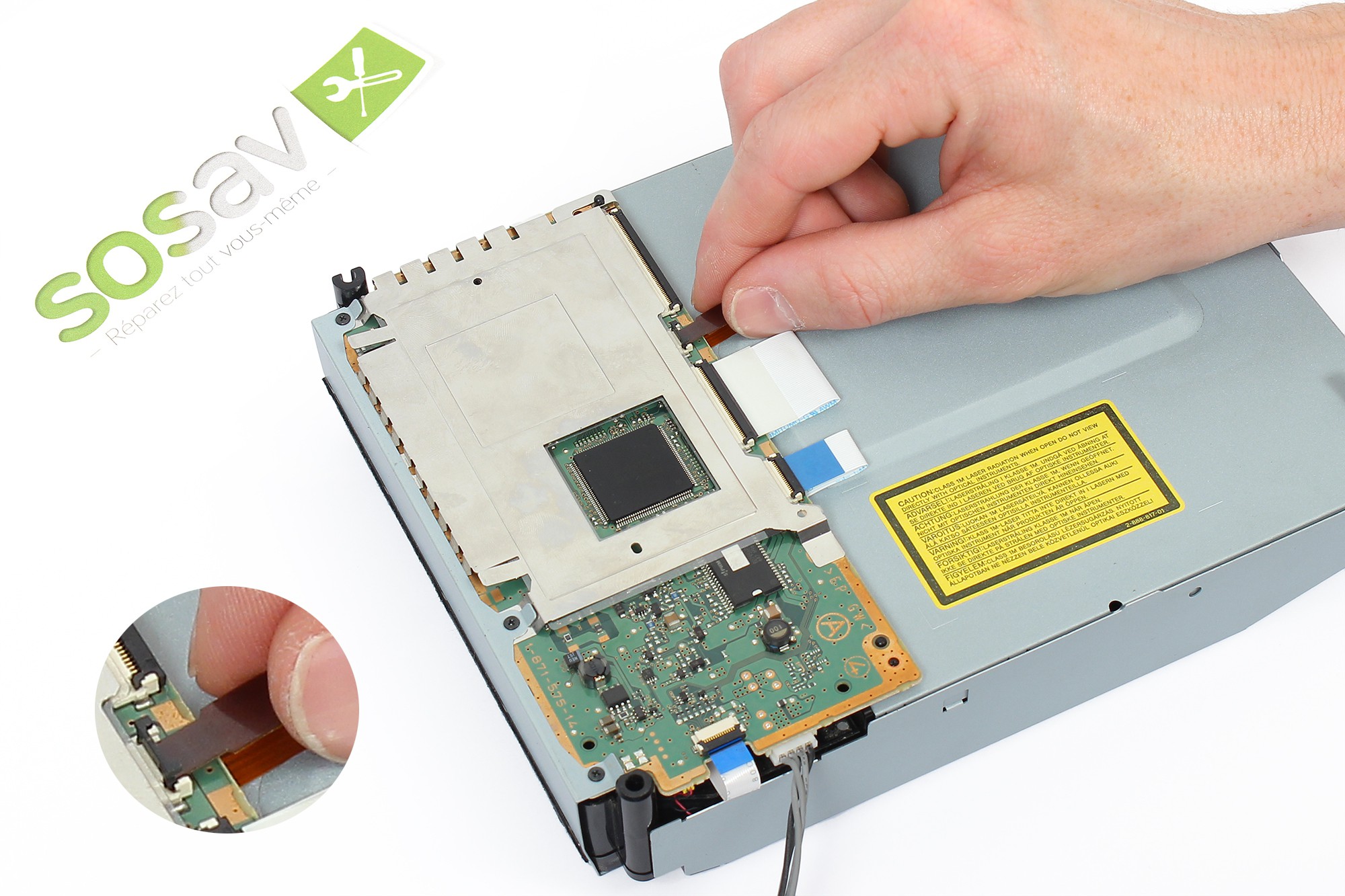

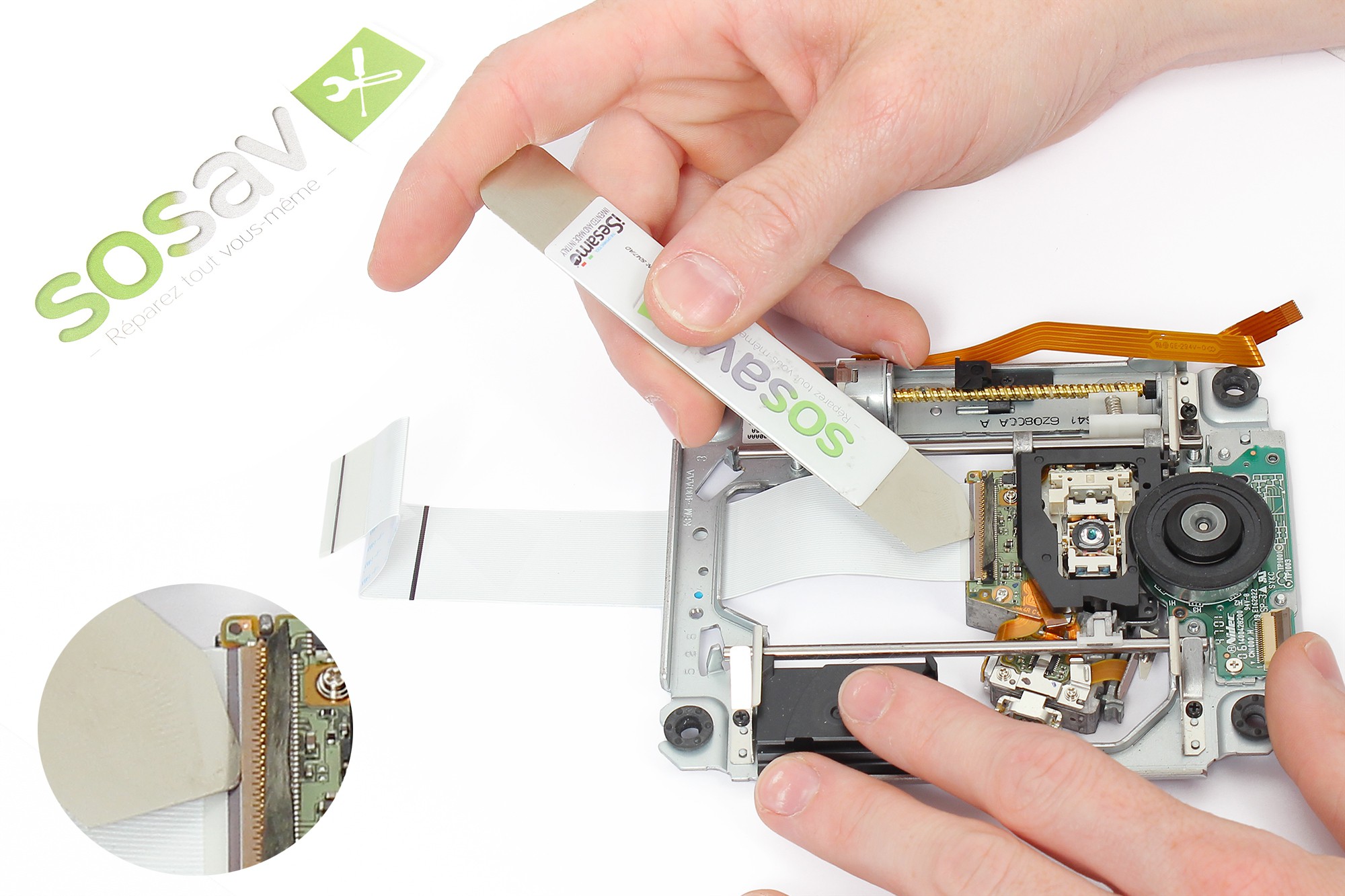

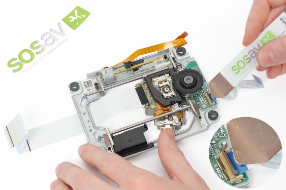

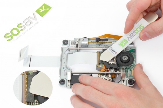

Avec la pointe d'une spatule iSesamo (ou une en nylon), venez soulever le loquet retenant la nappe de gestion du moteur du lecteur Blu-Ray à son connecteur.
A présent, saisissez la nappe et tirez-la délicatement. Celle-ci doit sortir du connecteur sans aucune résistance.

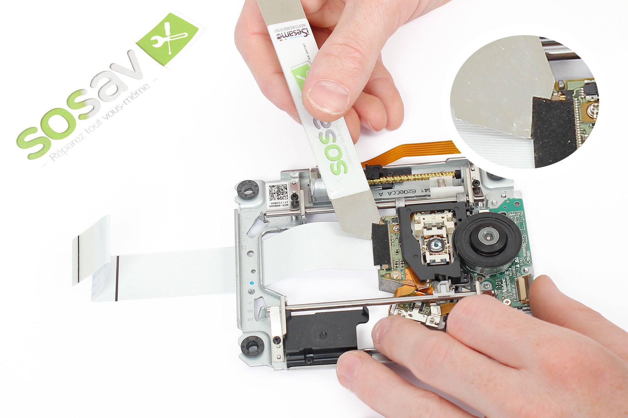

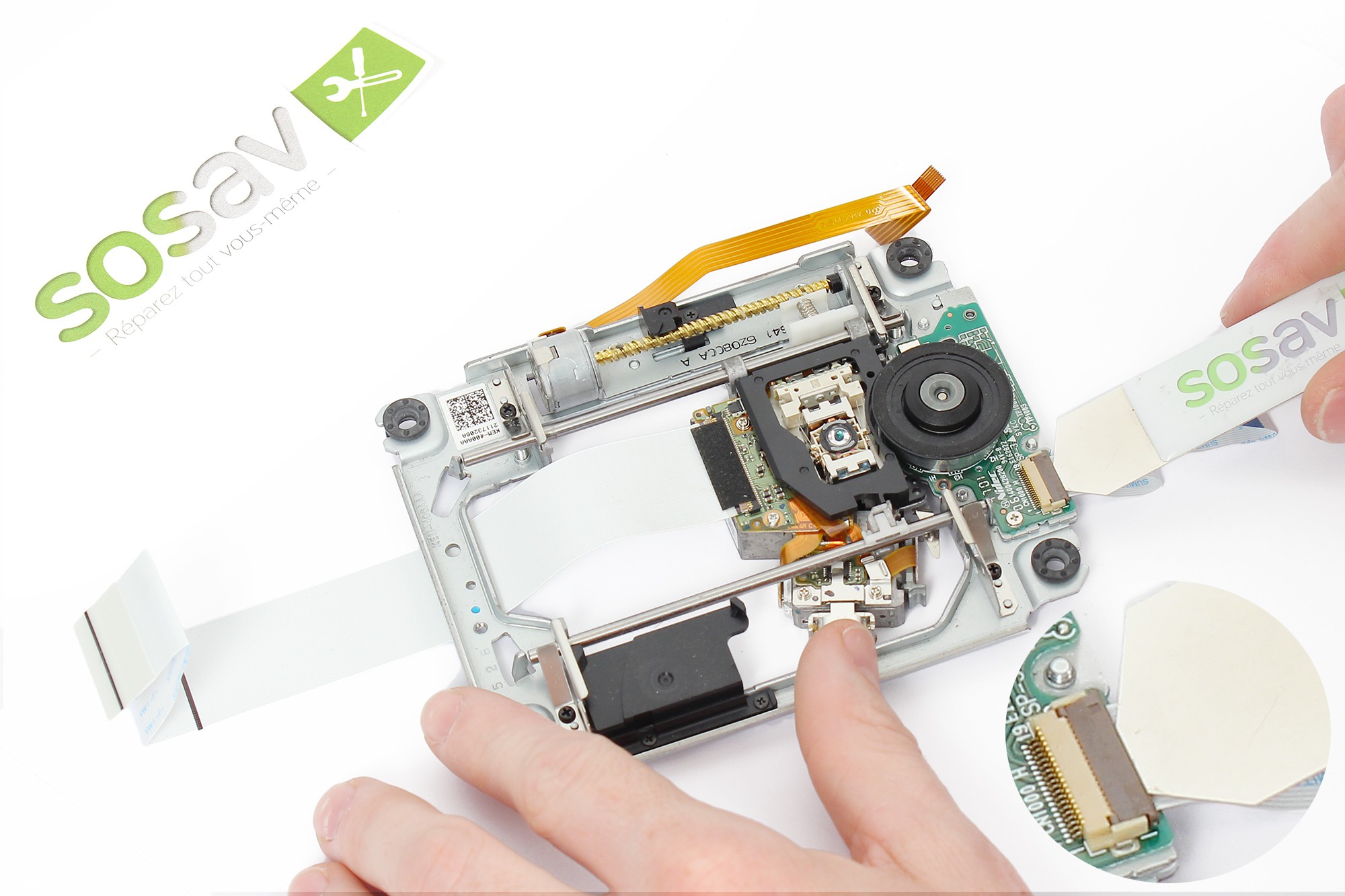

Etape 42

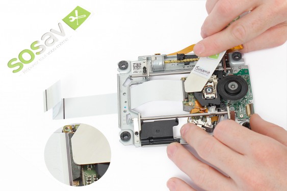

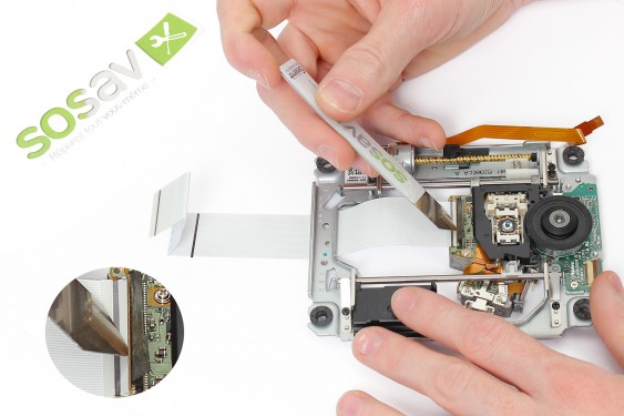

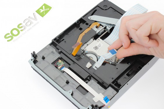

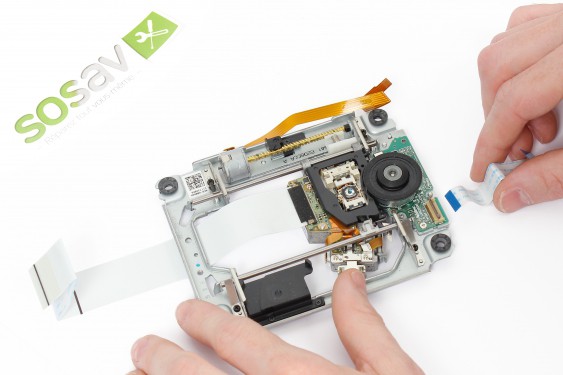

Décollez le ruban adhésif avec l'aide de la spatule en métal, afin de laisser apparaitre le loquet du connecteur de la nappe de gestion des données du lecteur Blu-Ray.
Etape 43
Toujours avec la spatule en métal venez soulever le loquet
A présent, saisissez la nappe et tirer la délicatement. Celle-ci doit sortir du connecteur sans aucune résistance.

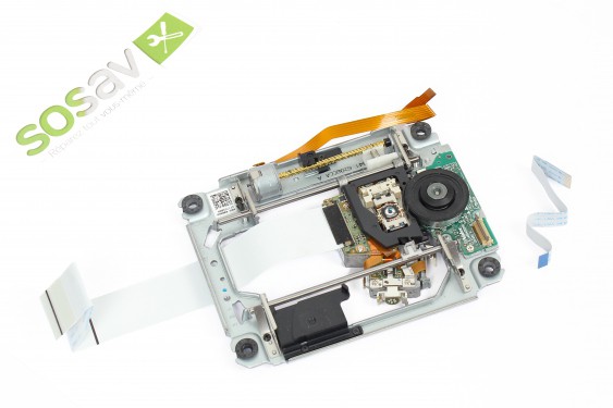

Etape 44

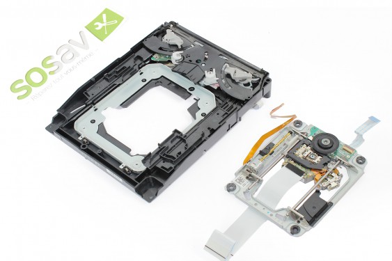

La lentille de votre Playstation 3 FAT est désormais démontée.
Vous pouvez si besoin procéder au changement par une pièce neuve.
Pour remonter votre Playstation 3 Fat suivez ce guide en sens inverse.
