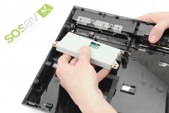

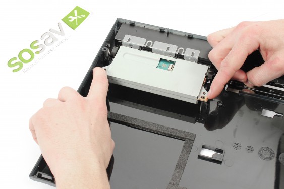

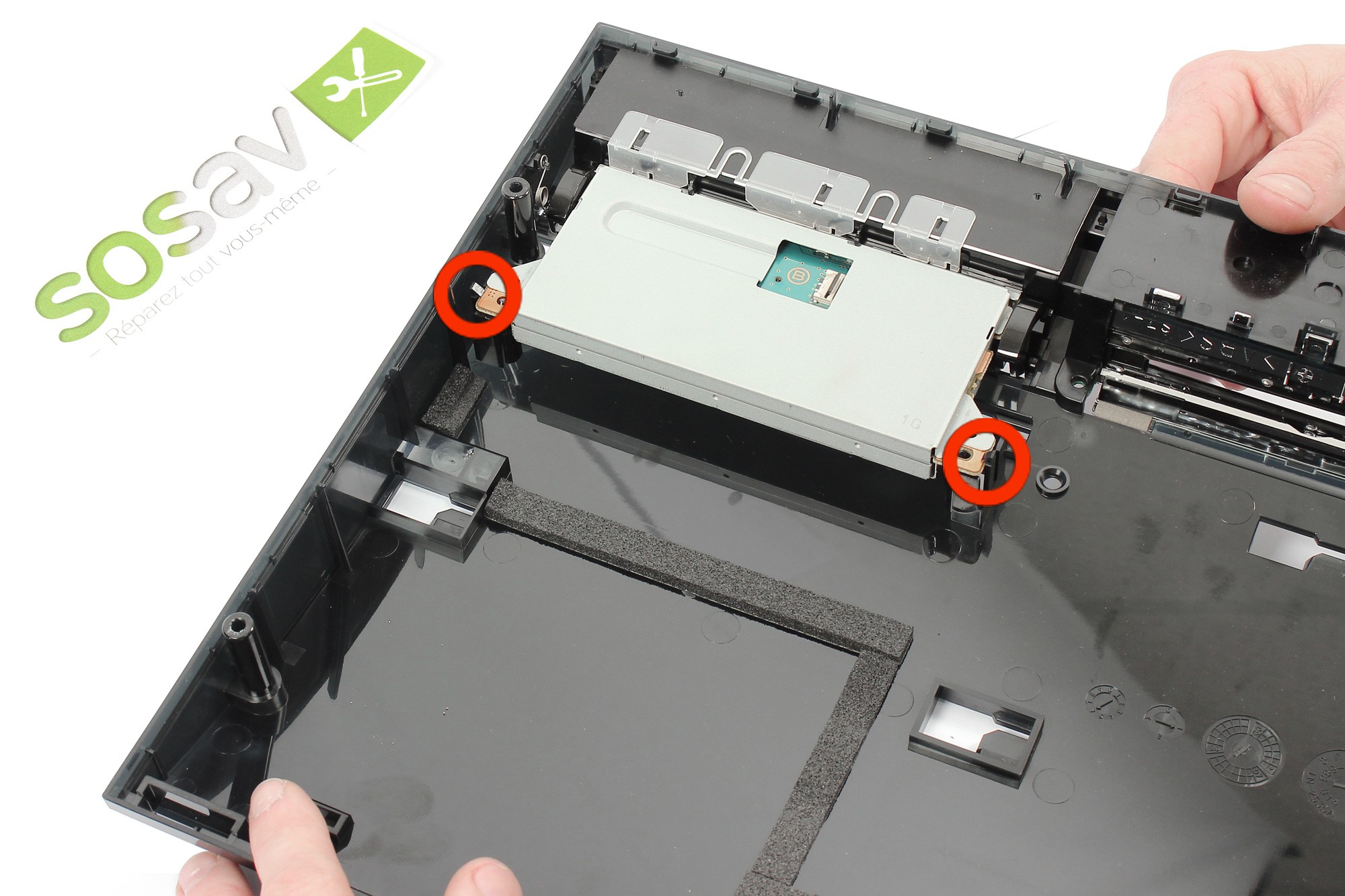

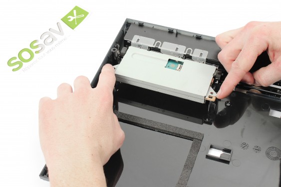

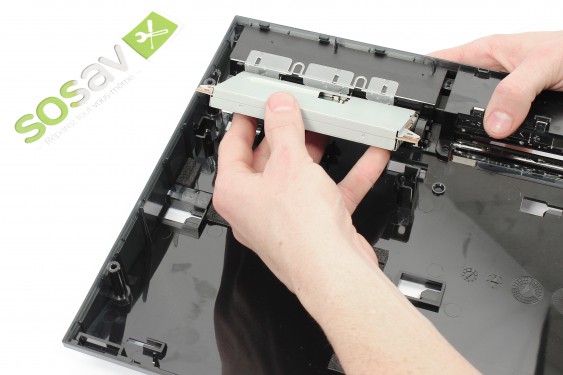

Poussez vers l'extérieur, les 2 ergos en plastique retenant le lecteur de cartes mémoire.

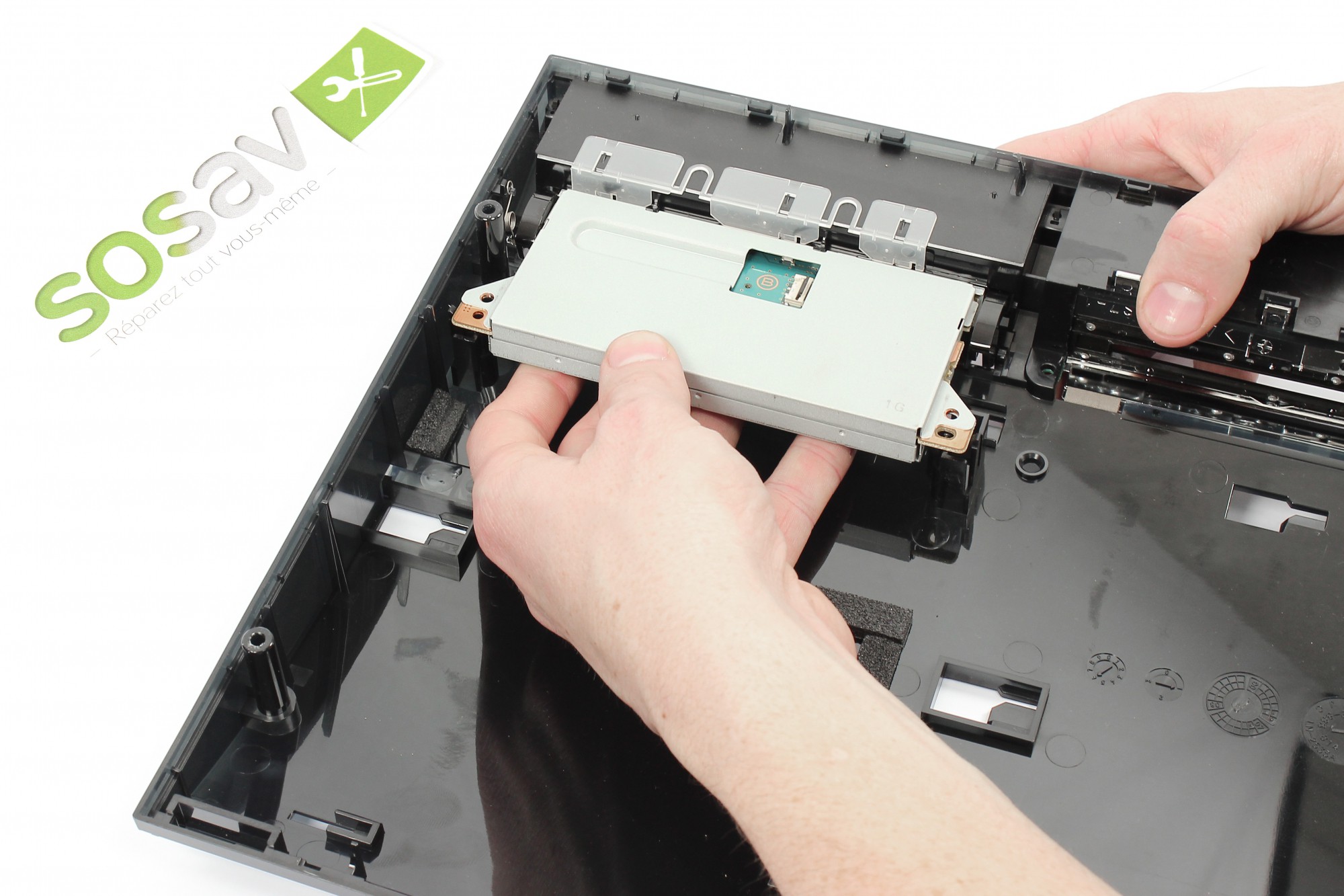

A présent, soulevez délicatement le lecteur de cartes mémoire afin de l'extraire du capot interne.

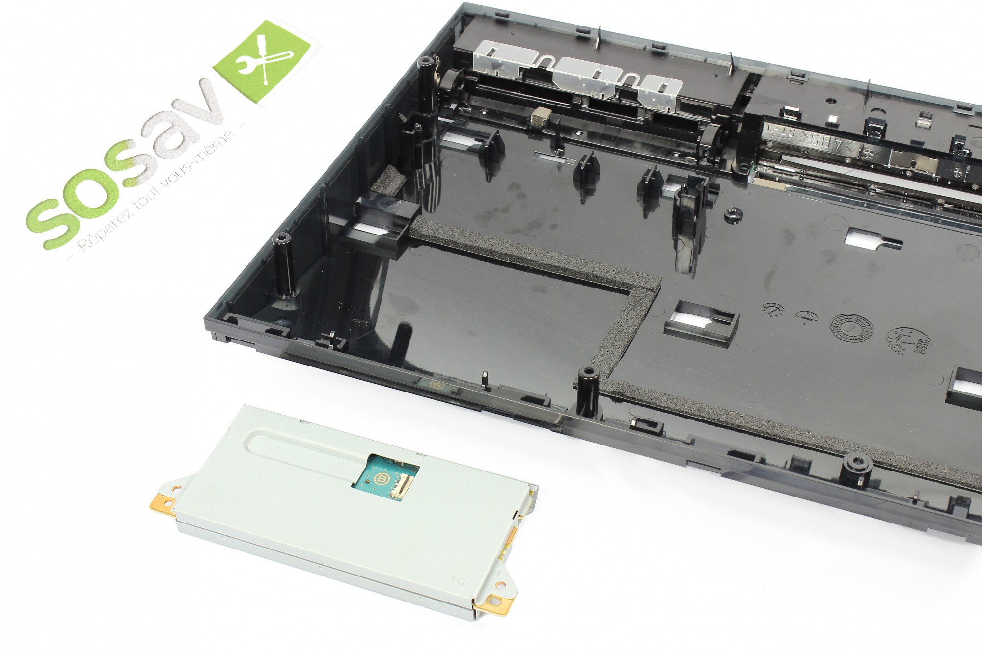

Le lecteur de cartes mémoire de votre PlayStation 3 FAT est désormais démonté.
Vous pouvez en cas de besoin le changer par un neuf.
