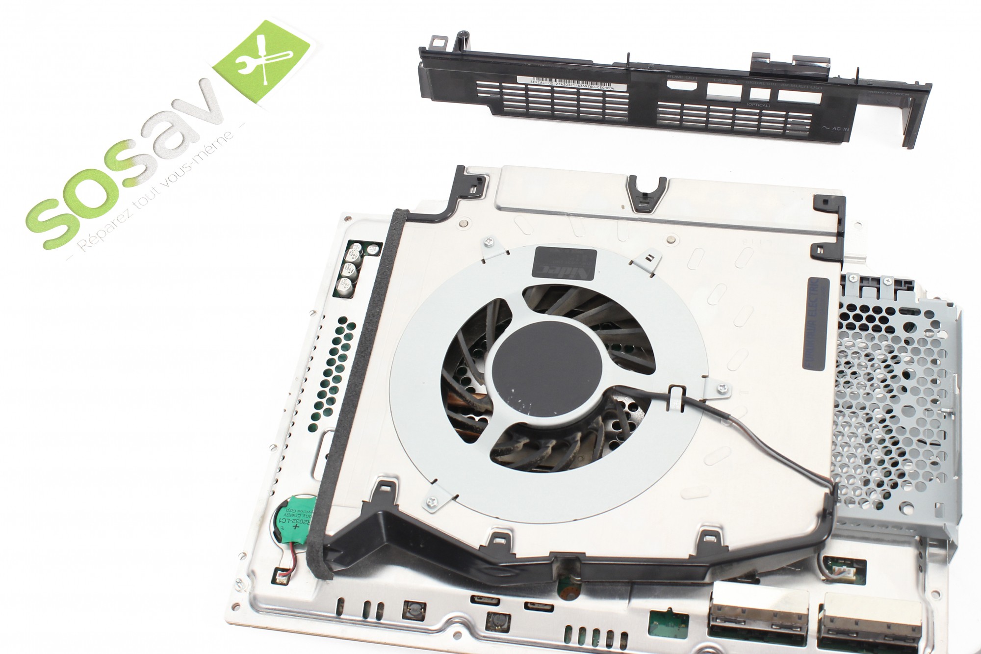

Comme indiqué sur les photos, aidez-vous d'une spatule nylon pour déclipser les 2 ergos. Ceux-ci retiennent la face arrière au châssis interne de votre PS3
N'essayez pas d'enlever la face arrière de votre PS3. Celle-ci est toujours retenue par d'autres ergos.
Etape 29
Retournez à présent votre PlayStation 3.
Comme indiqué sur les photos, déclipsez désormais l'ergo central ainsi que l'ergo de droite la facade arrière au châssis interne de votre PS3.
Etape 30
Déclipsez désormais le dernier ergo (situé à gauche) qui retient la facade arrière de votre PS3.
Etape 31
A présent, tirez délicatement sur la face arrière. Celle-ci doit venir sans résistance.
Etape 32
La façade arrière de votre PS3 est désormais démontée.
En cas de besoin vous pouvez procéder au remplacement de celle-ci par une neuve.
