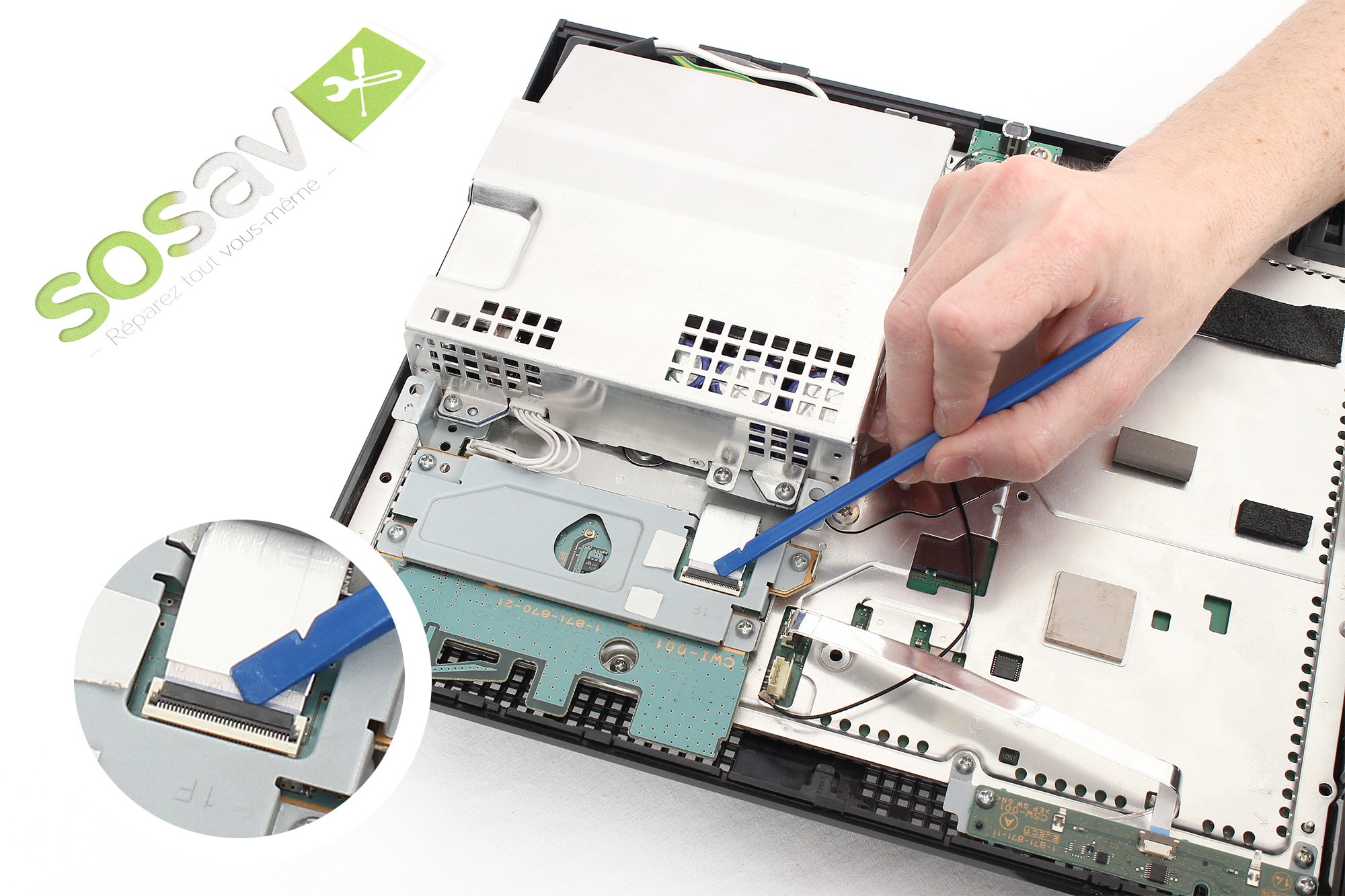

Débranchez désormais le câble d'alimentation du lecteur Blu-Ray.
Pour ceci, tirez dessus délicatement pour le sortir de sa connectique.

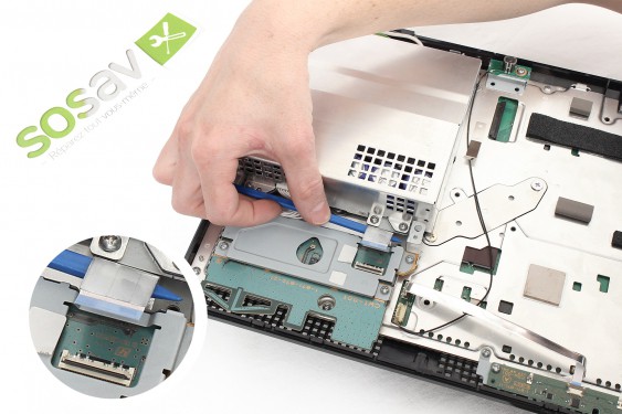

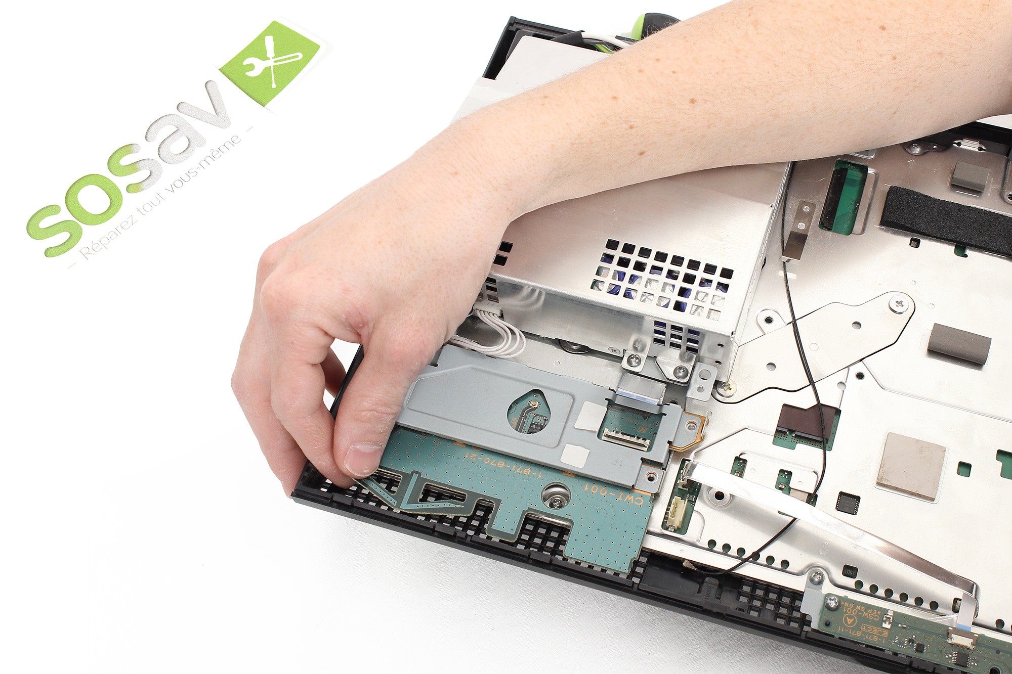

Soulevez désormais délicatement le lecteur Blu-Ray.
N'essayez pas à ce moment d'ôter totalement le lecteur blu-Ray de votre PS3. Celui-ci est toujours attaché à la PlayStation 3 grâce à une nappe de connexion.

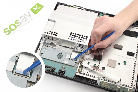

Comme indiqué sur les photos ci-contre, utilisez une spatule en nylon pour délicatement soulever le loquet.
Celui-ci retient la nappe de connexion du lecteur Blu-Ray à la carte mère de la PS3.
Puis tirez délicatement sur la nappe afin de la sortir de son connecteur.
Aucune résistance ne doit se faire sentir.

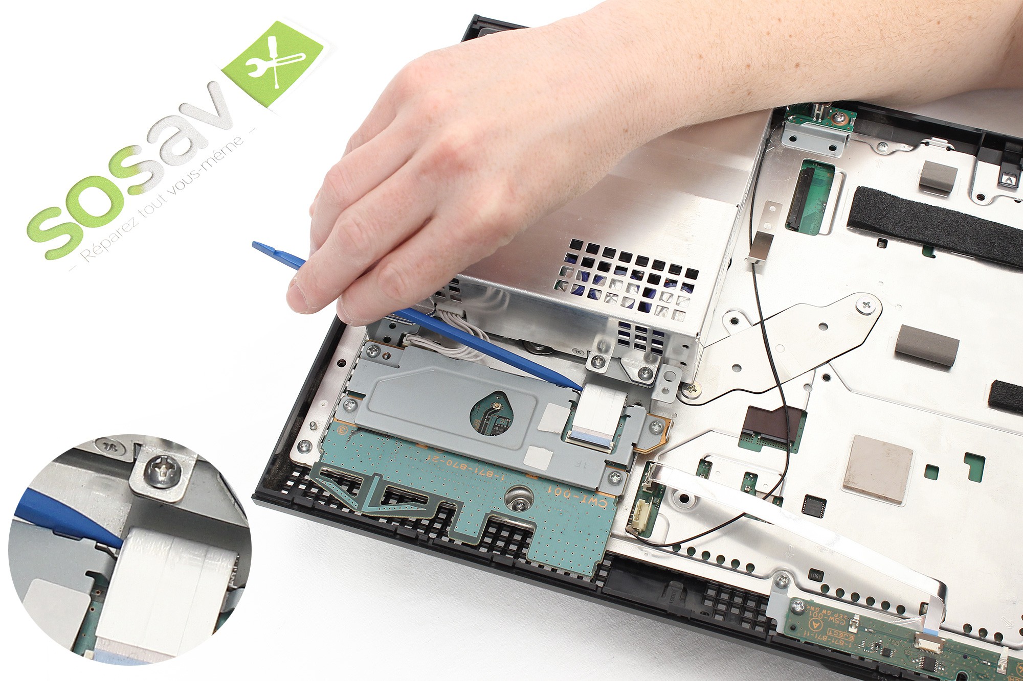

Avec la spatule en nylon, déconnectez l'antenne de carte wifi.

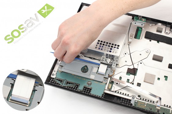

Toujours avec la spatule, soulevez le loquet du connecteur de la carte WiFi / Bluetooth.
Avec le côté pointu de la spatule, tirer délicatement sur la nappe.

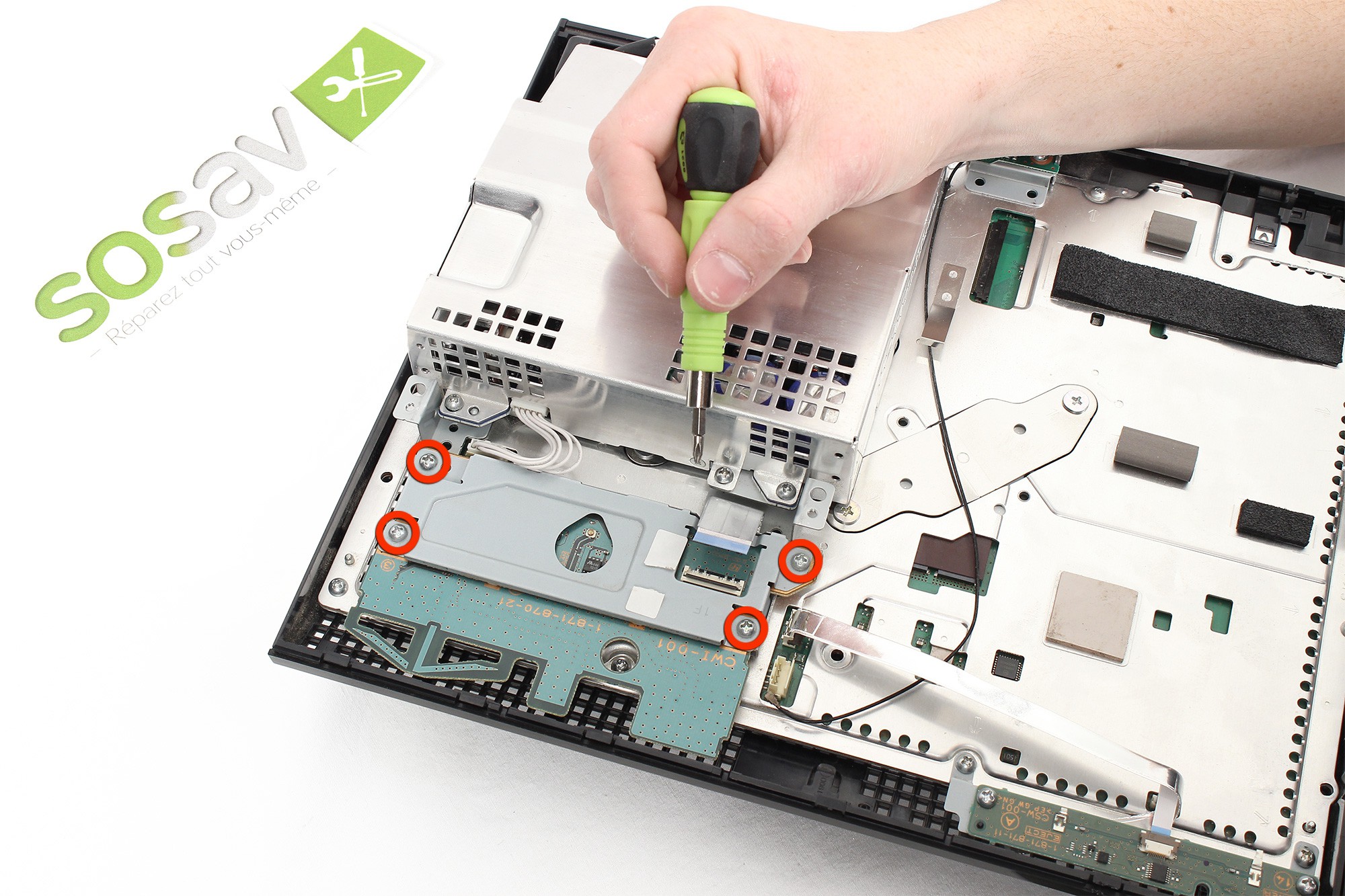

Dévissez les 4 vis entourées en rouge sur la photo.
Celle-ci retiennent la carte WiFi / Bluetooth au châssis interne de votre PlayStation 3 Fat.

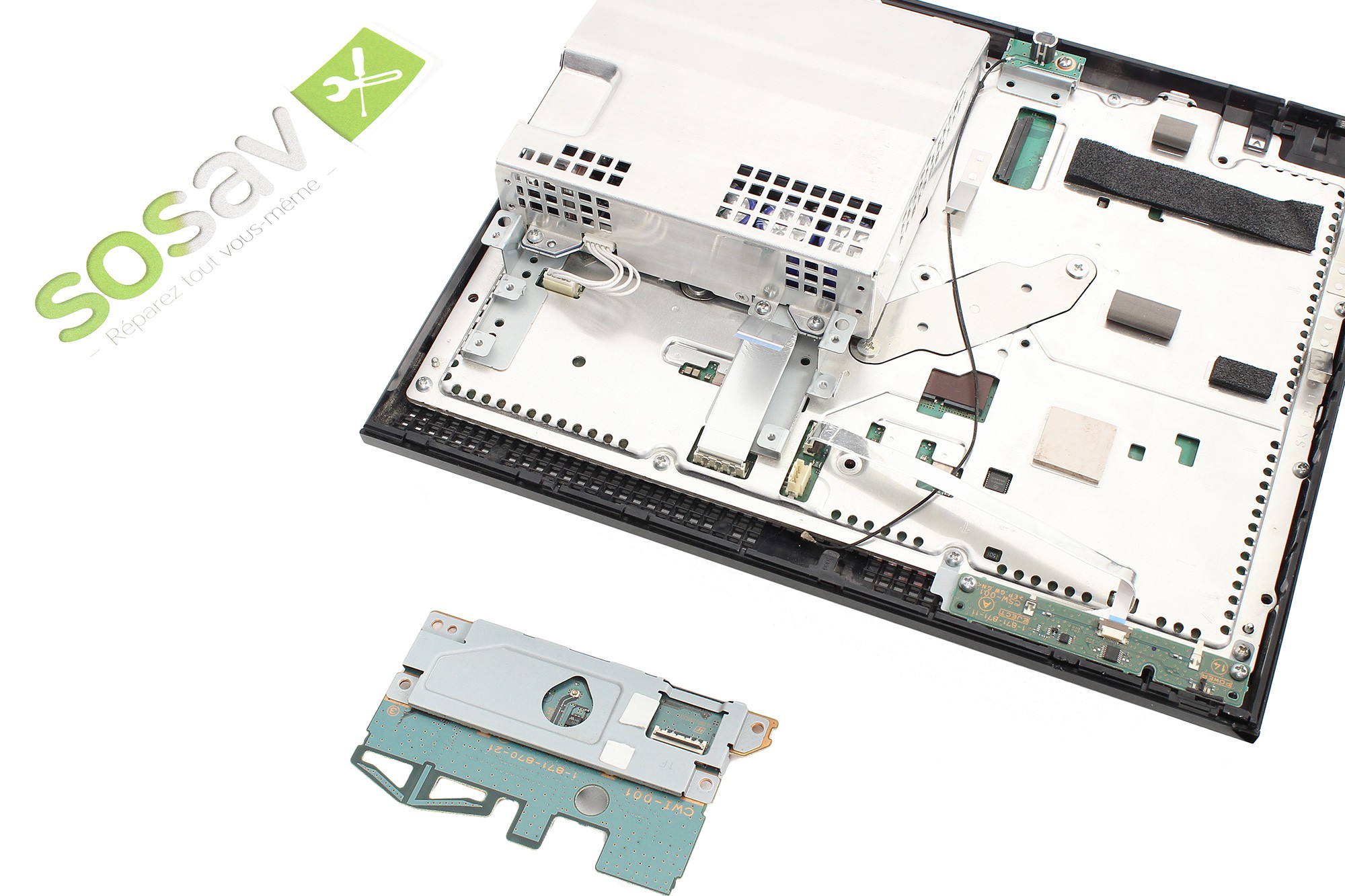

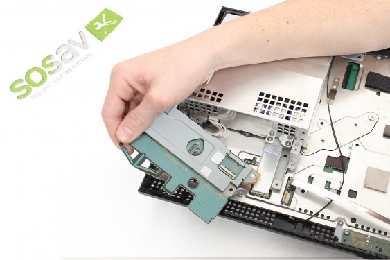

Saisissez la carte WiFi-bluetooth, puis venez l'extraire de son emplacement.

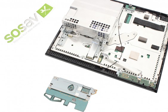

La carte WiFi-bluetooth de votre PS3 est désormais démontée.
En cas de besoin vous pouvez procéder au remplacement de celle-ci par une neuve.
