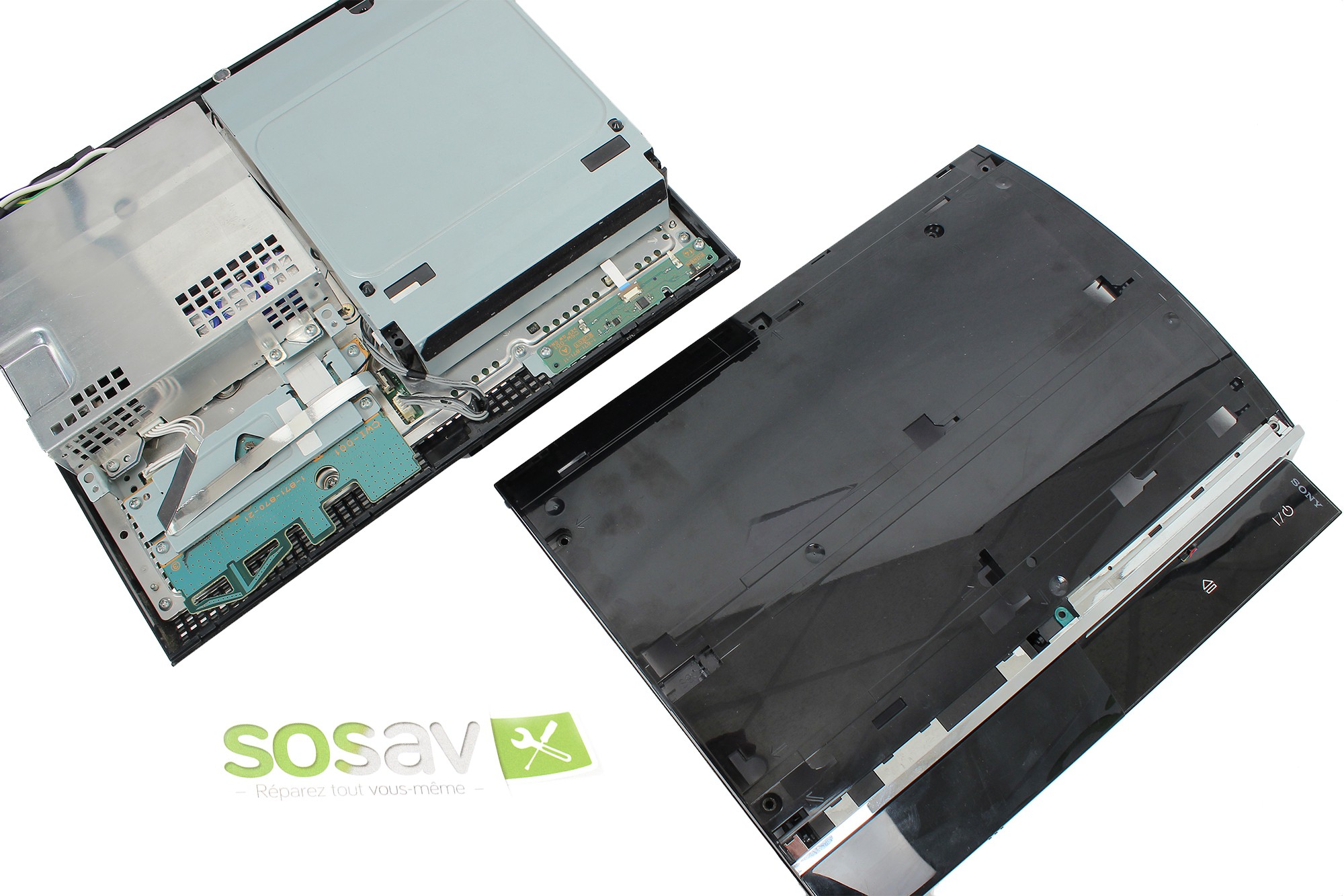

Avant de procéder au changement du capot supérieur de votre PS3 Fat, nous vous conseillons de l'éteindre, ainsi que de la débrancher électriquement.
Retirez le petit cache en silicone, afin de laisser apparaitre la vis maintenant le capot en place.
Utilisez un tournevis torx afin de dévisser la vis située derrière le cache préalablement retiré.
Cette vis entourée en rouge sur la photo retient le capot plastique de protection de votre console.
Poussez délicatement le capot vers le bas de la console.
A présent soulever le capot afin de finir de l'extraire
A l'aide d'un tournevis cruciforme, dévissez désormais les 8 vis entourées en rouge sur la photo.
Soulevez désormais le capot supérieur, afin de l'extraire de la PlayStation 3.
N'essayez de l'ôter complètement à ce moment. Celui-ci est encore maintenu par la nappe de connexion du lecteur de cartes mémoire.
A l'aide d'une spatule en nylon, faites délicatement levier afin de soulevez le loquet retenant la nappe de connexion du lecteur de cartes mémoire dans son connecteur.
A présent, sortez la nappe de son connecteur.
Pour ceci, tirez délicatement sur la nappe. Aucune résistance ne doit se faire sentir.
Le capot interne de votre PlayStation 3 est désormais démonté.
En cas de besoin, vous pouvez procéder à son remplacement par un neuf.
