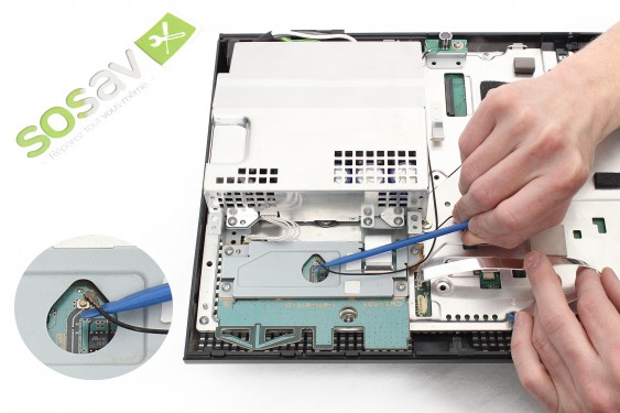

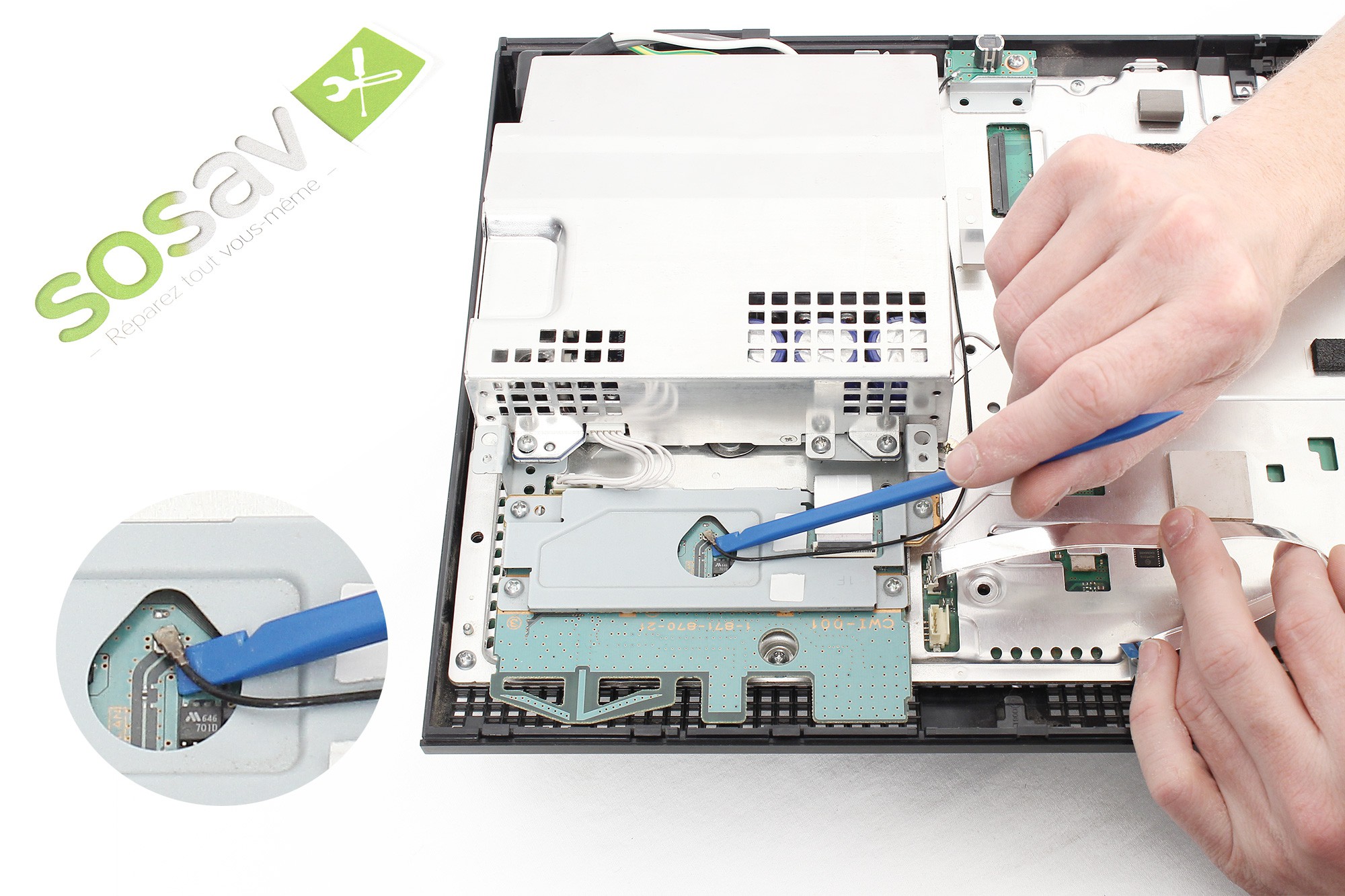

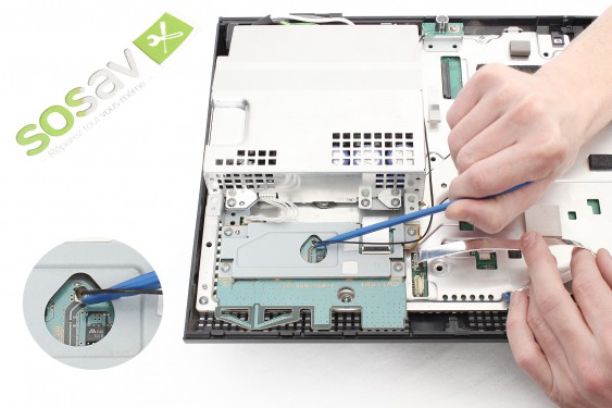

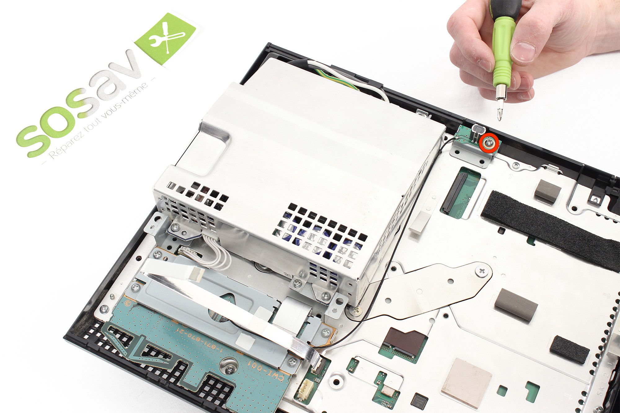

Avec la spatule en nylon, faites délicatement levier pour déconnecter l'antenne de de carte wifi.

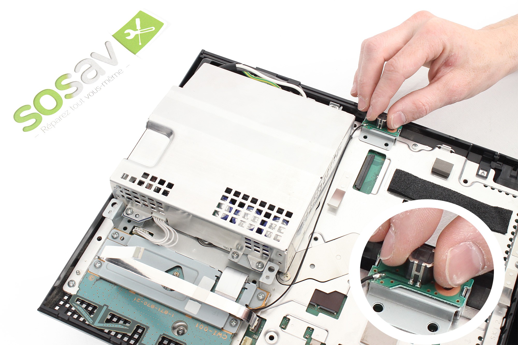

Dévissez la vis cruciforme entourée en rouge sur la photo.

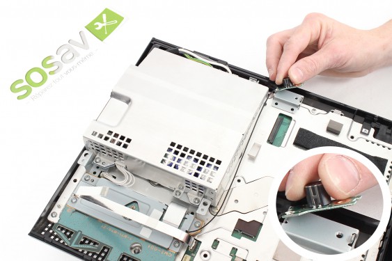

Celle-ci retient l'antenne WiFi & Bluetooth au châssis interne de votre PlayStation 3 FAT.

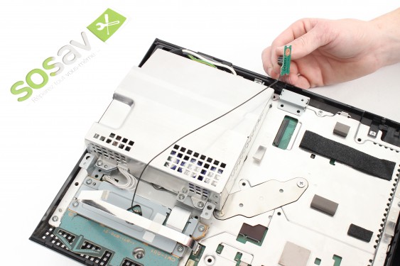

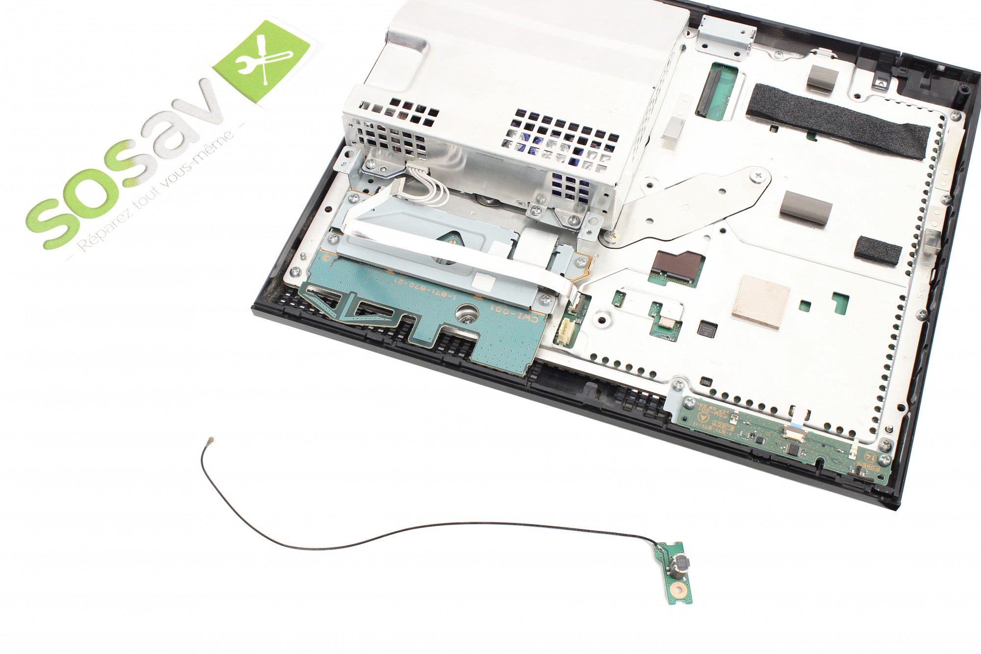

Saisissez désormais l'antenne pour l'extraire de son emplacement.
L'antenne WiFi / Bluetooth de votre PS3 FAT est désormais démontée.
En cas de besoin vous pouvez procéder au remplacement de celle-ci par une neuve.
