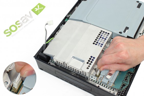

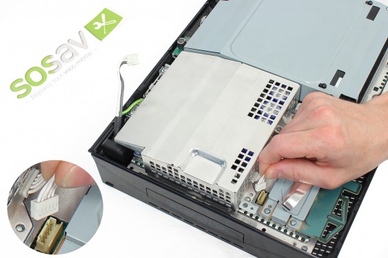

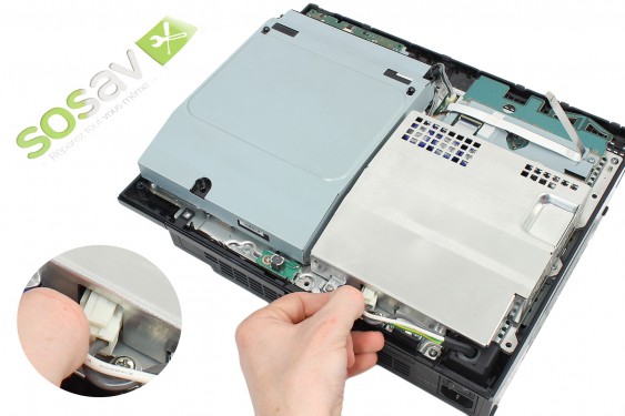

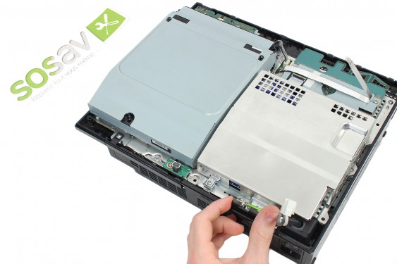

Débranchez délicatement la prise d'alimentation (AC-In) située sur la partie arrière du bloc d'alimentation.

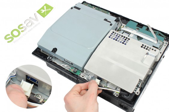

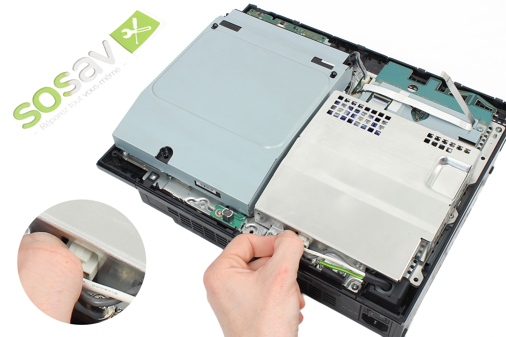

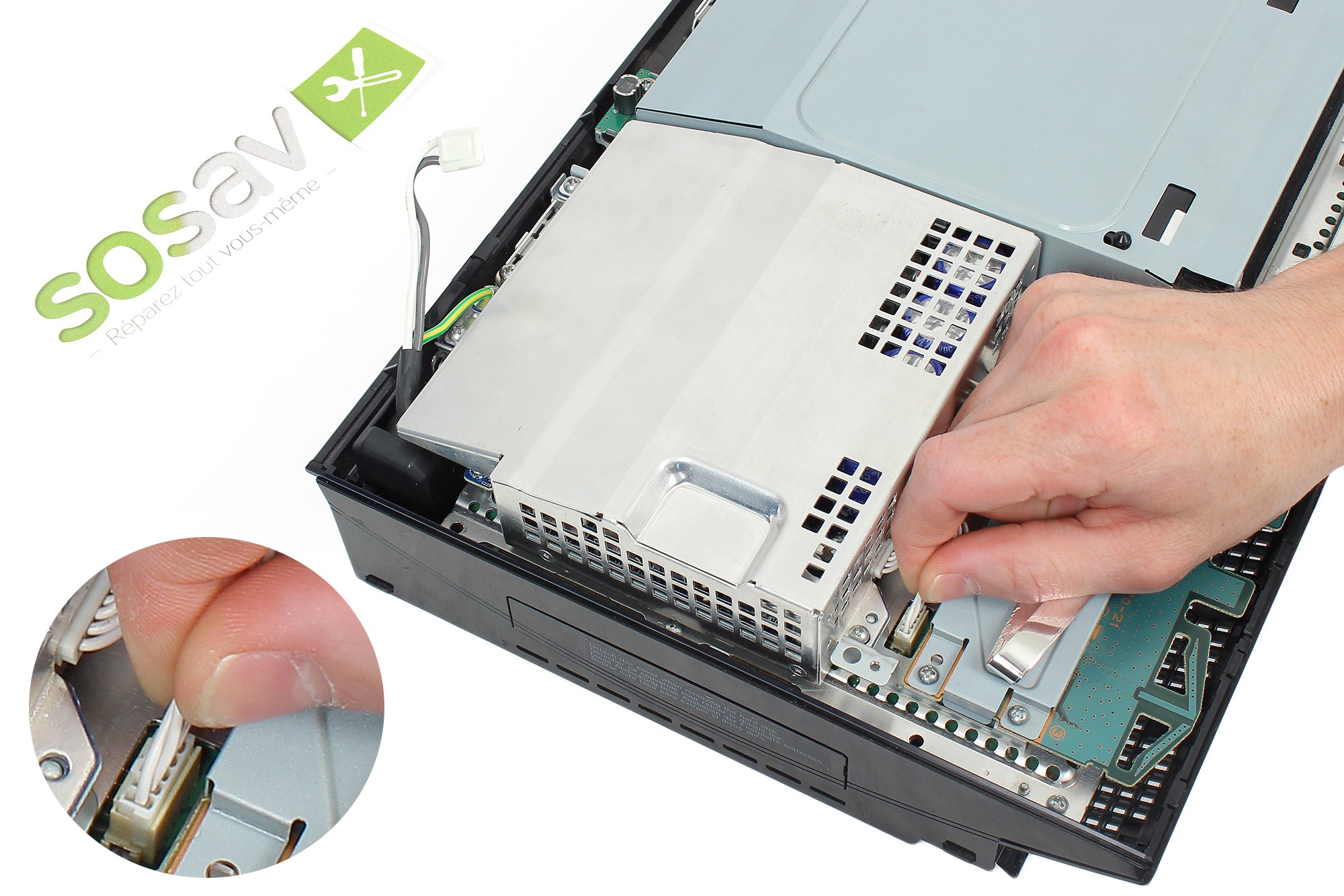

Débranchez désormais la prise d'alimentation (DC-In) située à l'avant de votre bloc d'alimentation.

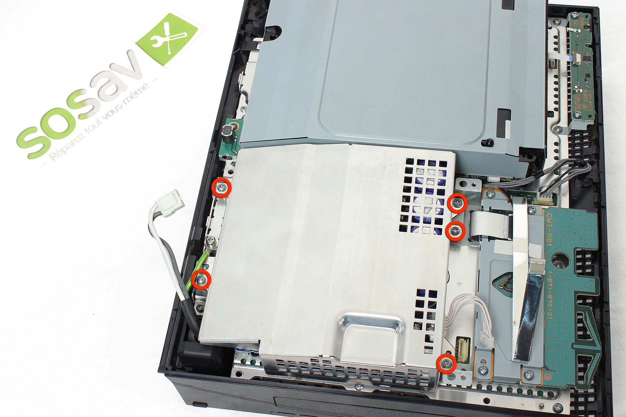

Dévissez les 5 vis cruciformes entourées en rouge sur la photo.

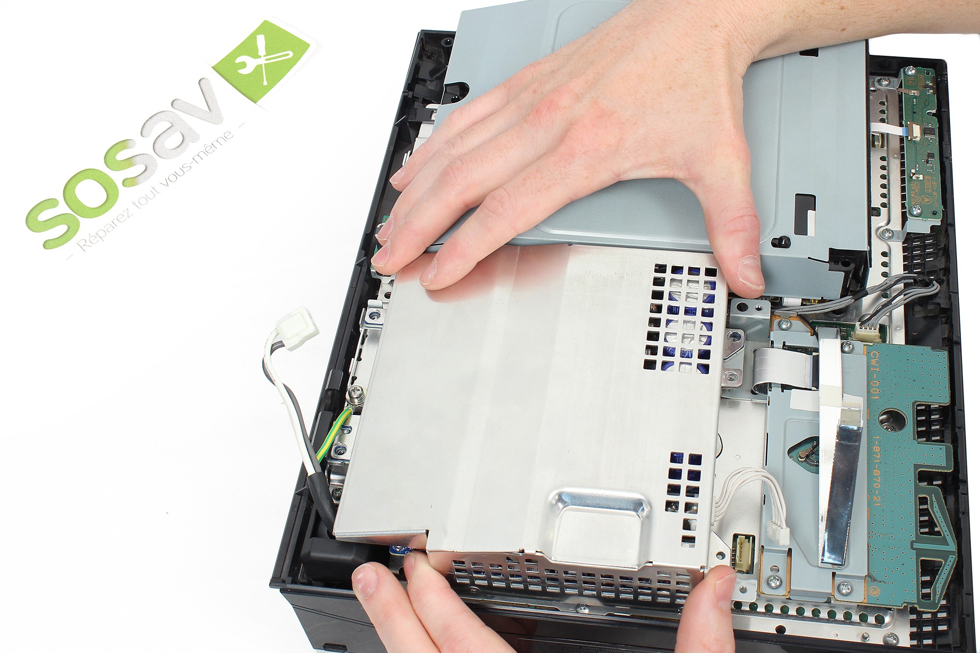

Celles-ci retiennent le bloc d'alimentation en métal au châssis interne de votre PS3 Fat.

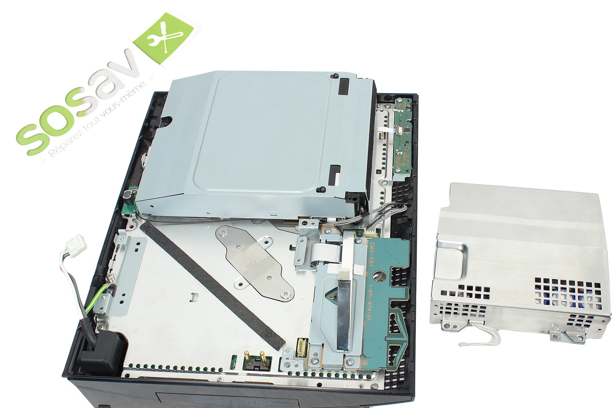

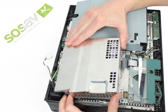

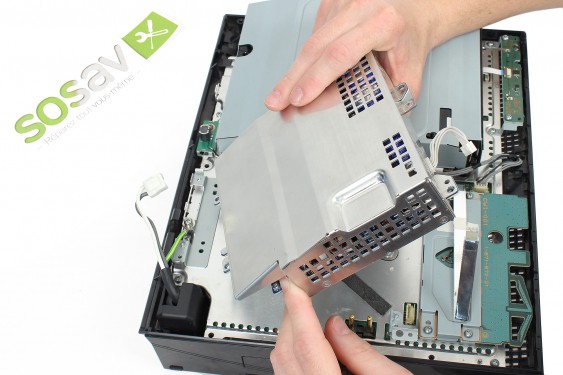

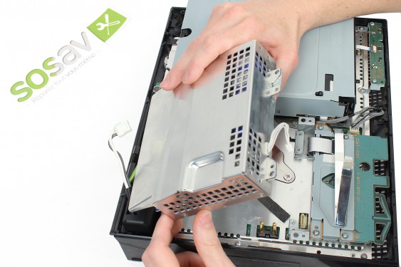

Soulevez le bloc d'alimentation en métal afin de le sortir de son emplacement.
Le bloc d'alimentation de votre PS3 Fat est désormais démonté.
n cas de besoin vous pouvez procéder au remplacement de celui-ci par un neuf.
