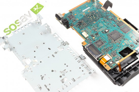

Avec la spatule en nylon, déverrouillez le connecteur de données de la nappe du lecteur optique.Procédez ensuite délicatement à son retrait.
Etape 24

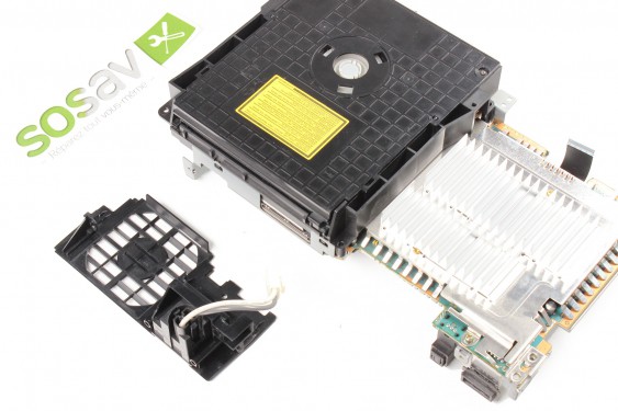

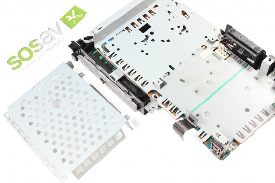

Vous pouvez désormais séparer la carte mère du lecteur optique.
Etape 25

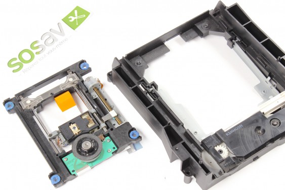

A l'aide du tournevis cruciforme, dévissez les quatre vis entourées en rouge.Ces vis servent à maintenir le bloc optique au lecteur.Soulevez ensuite le bloc optique puis procédez à son retrait.
Etape 29

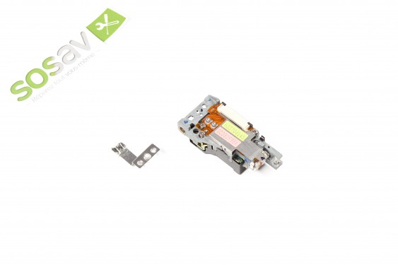

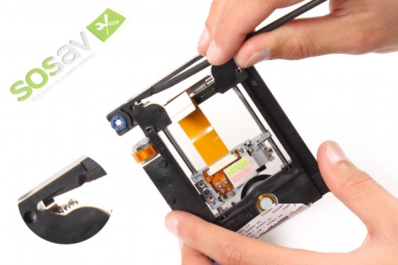

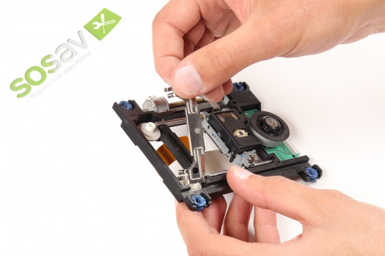

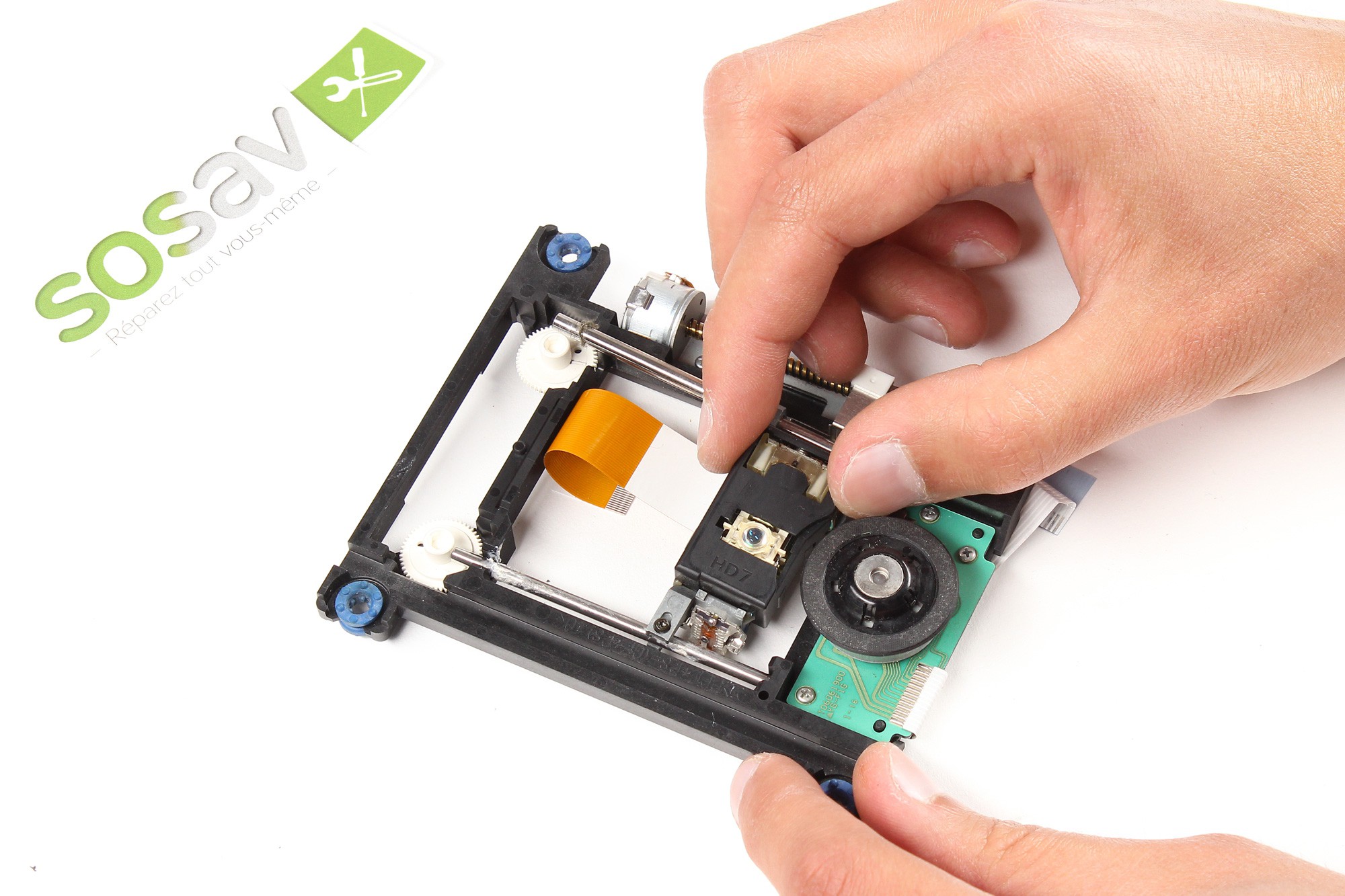

Utilisez une spatule en nylon afin de déclipser l'élément métallique de verrouillage de la lentille laser.
Etape 30

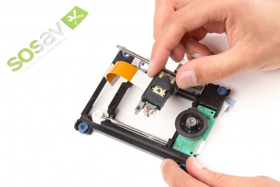

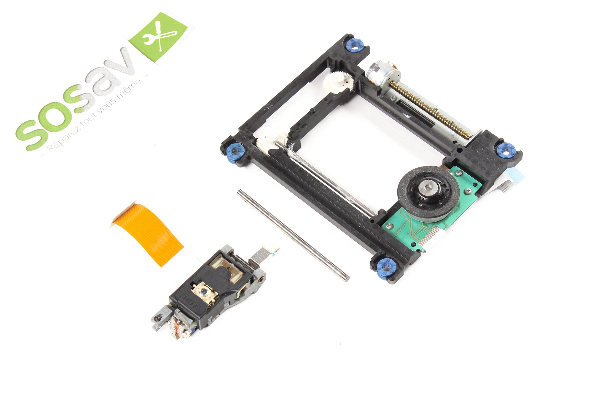

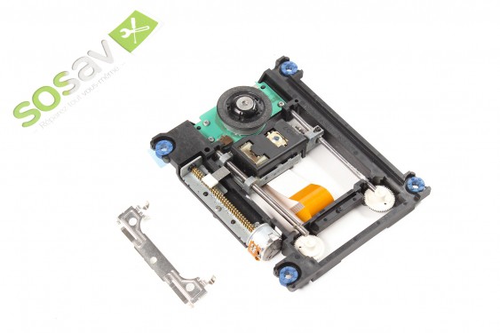

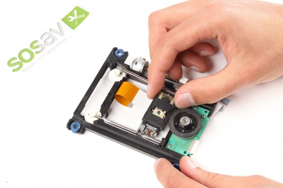

Saisissez puis soulevez délicatement la lentille laser.Procédez à son retrait puis retirez ensuite le rail de guidage.
Etape 31

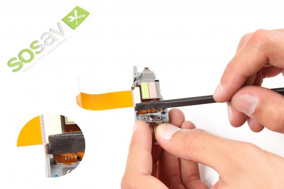

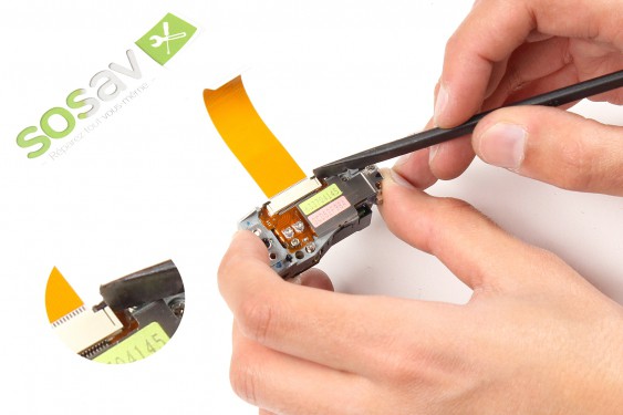

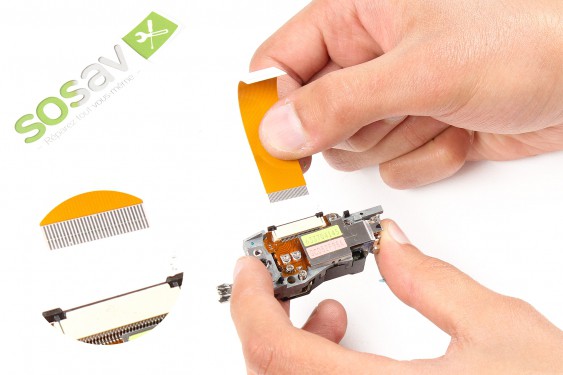

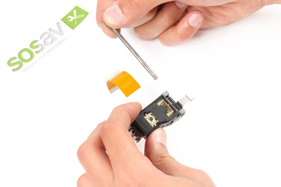

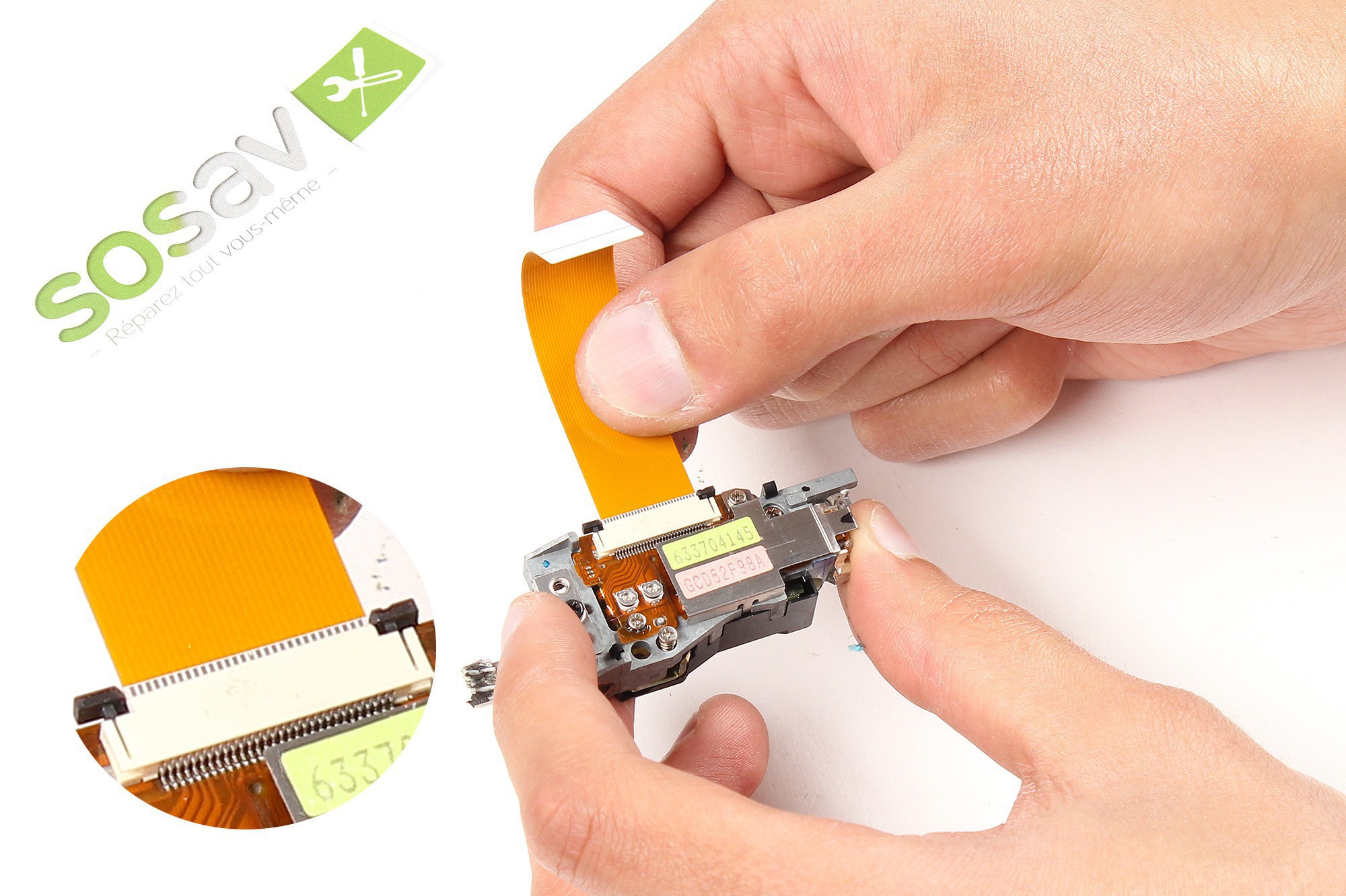

La lentille laser du lecteur optique est désormais partiellement démontée.Avec la spatule en nylon, déverrouillez le connecteur de la nappe de liaison de la lentille laser.
Etape 32

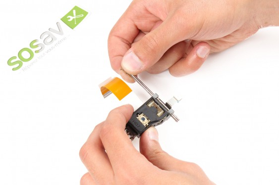

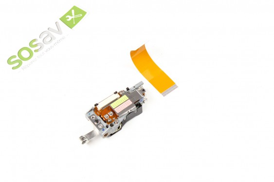

Saisissez la nappe de liaison puis procédez délicatement à son retrait.
Etape 33

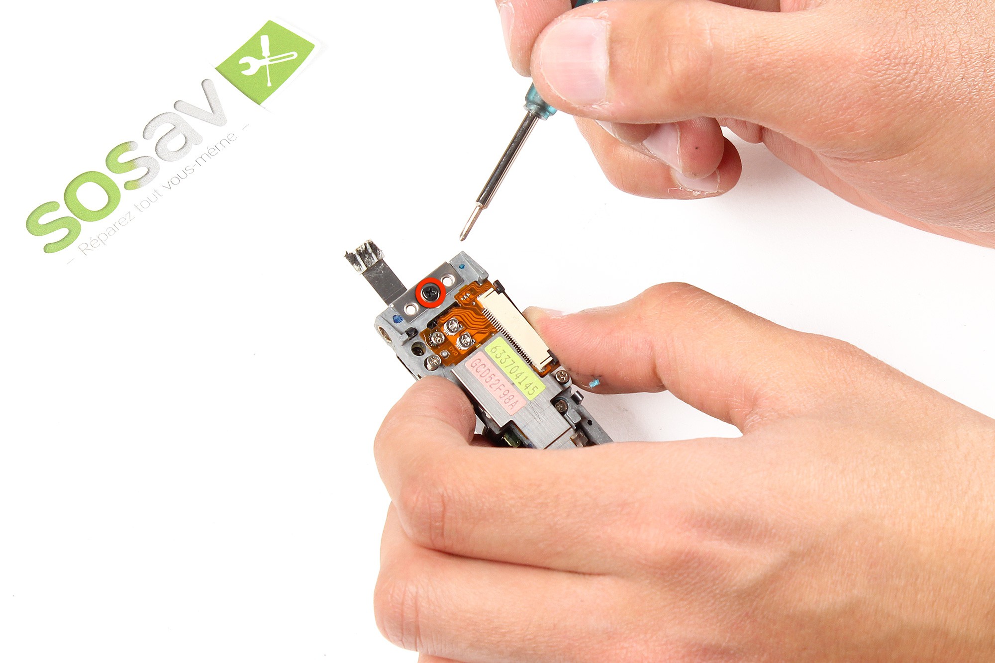

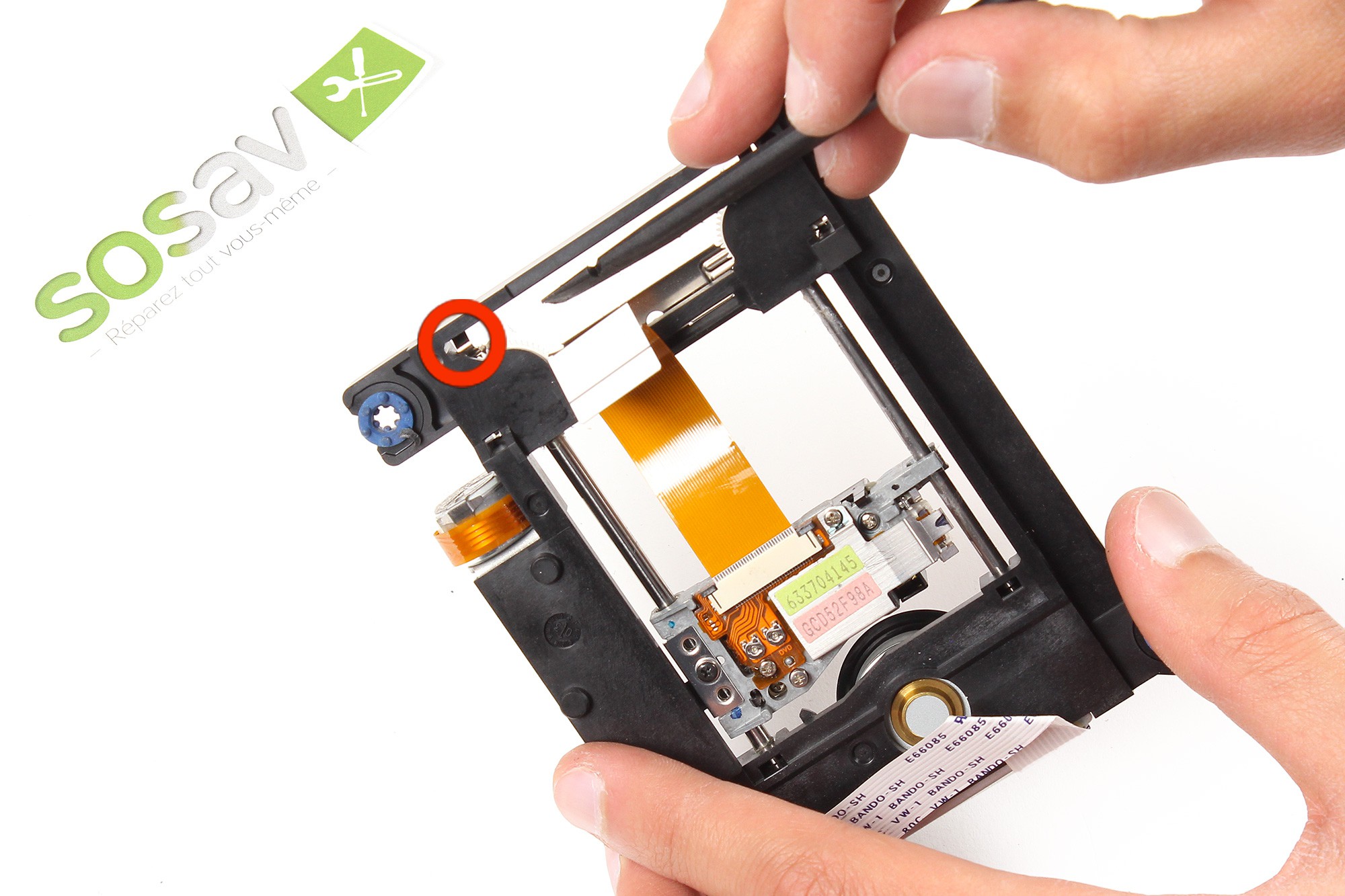

A l'aide d'un tournevis cruciforme, dévissez la vis entourée en rouge.Cette vis sert à maintenir le support du rail de la lentille laser.La lentille laser du bloc optique est désormais démontée.Procédez à son remplacement par une pièce neuve si cela est nécessaire.
