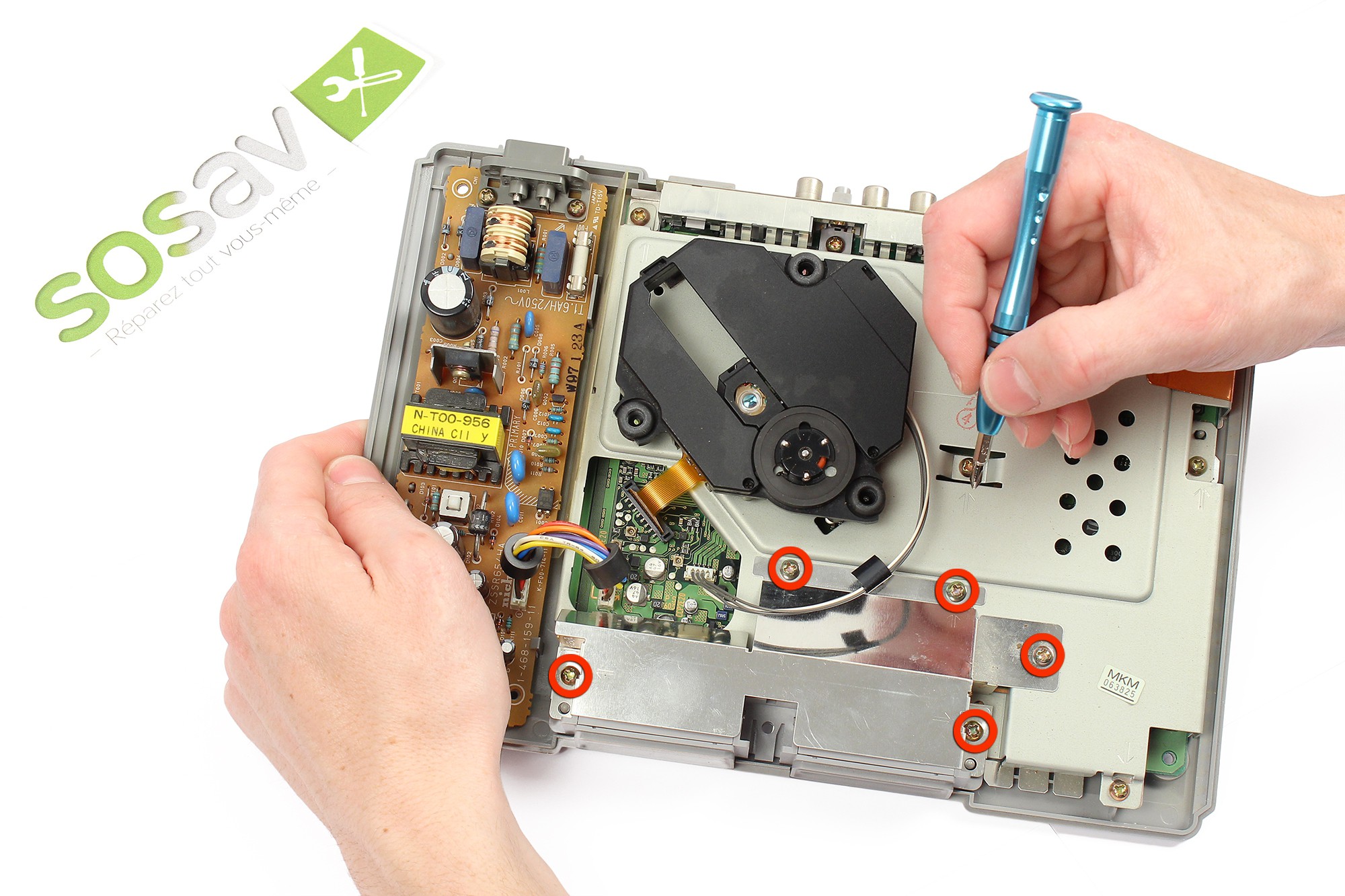

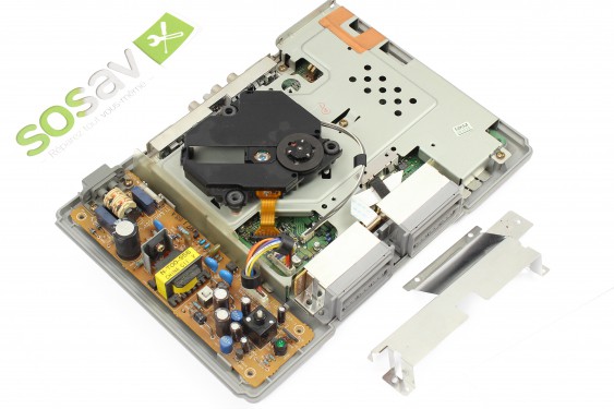

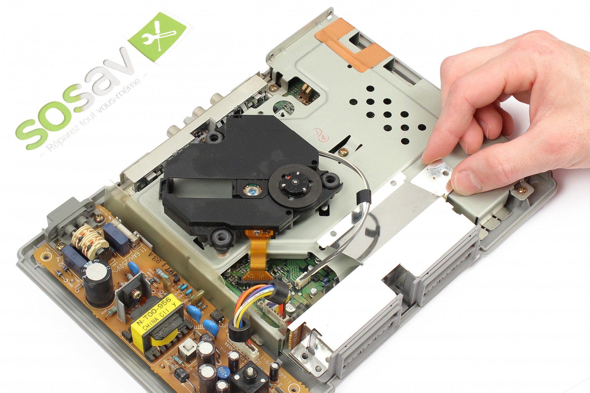

Dévissez les 5 vis cruciformes entourées en rouge.
Celles-ci retiennent la plaque de maintien du bloc ports manettes + lecteurs cartes mémoire à la console.

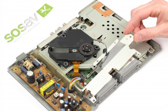

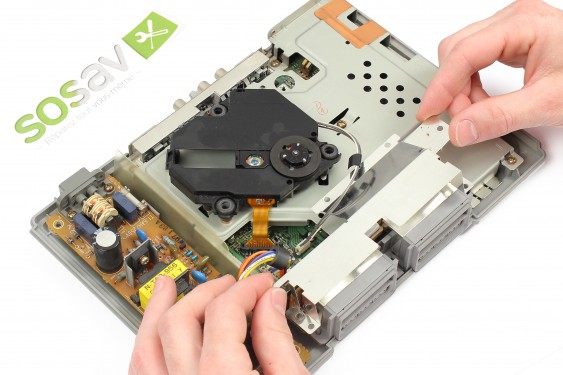

Saisissez désormais cette plaque de maintien, puis ôtez-la délicatement.

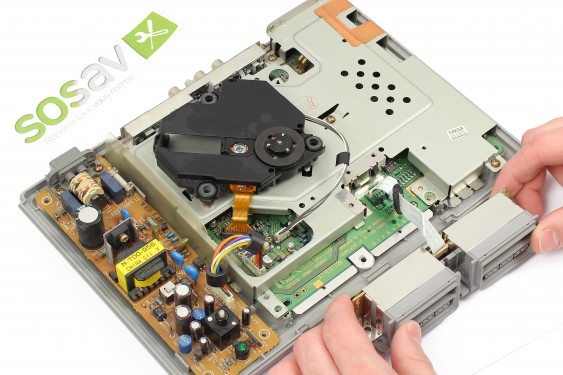

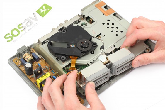

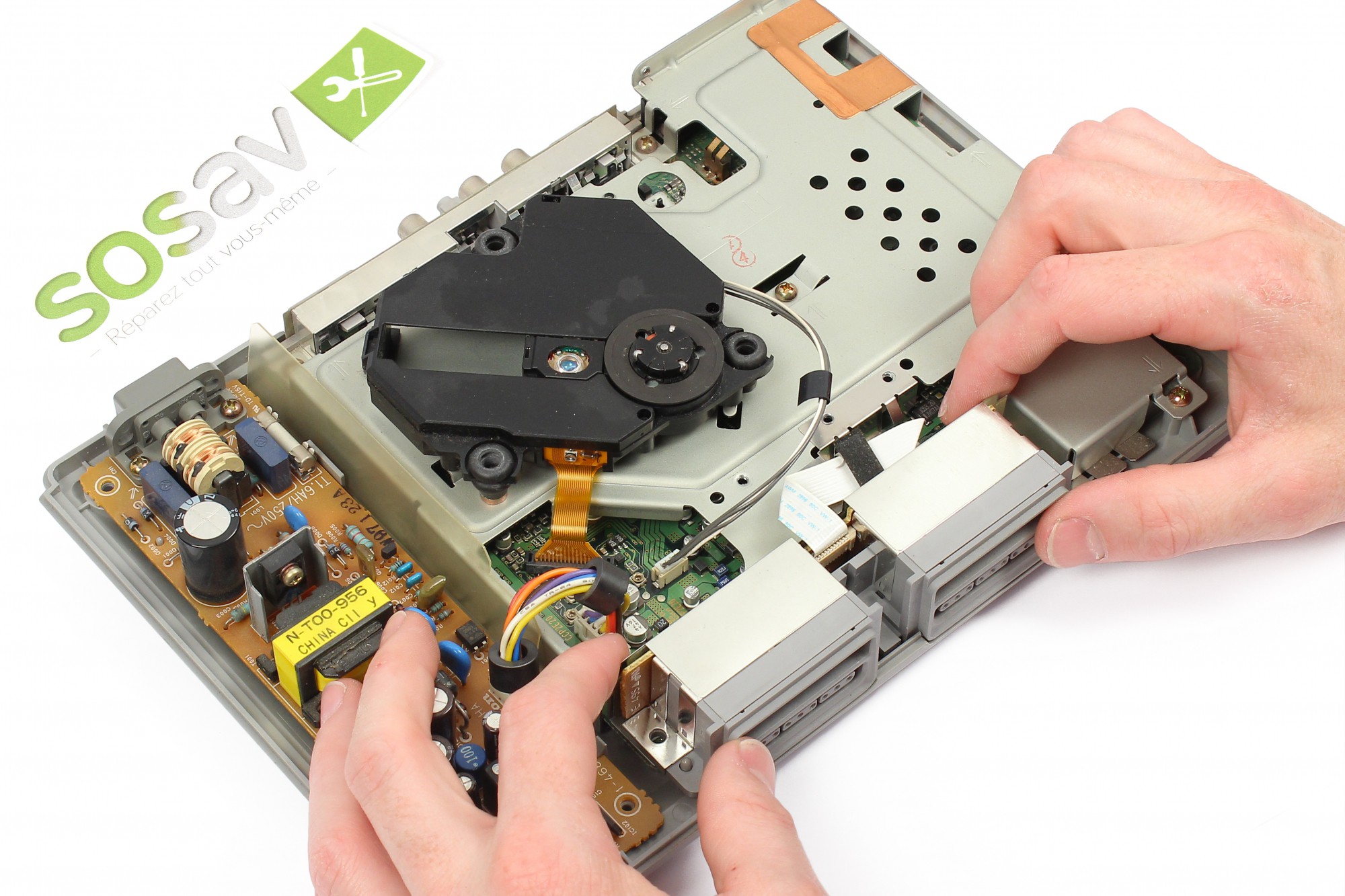

Saisissez puis soulevez délicatement le bloc intégrant les ports de connexion pour les manettes / lecteurs de cartes mémoire de votre Playstation.
N'essayez pas d'enlever totalement le bloc ports manettes / lecteurs cartes mémoire à cette étape. Celui-ci est toujours retenu par une nappe de connexion à la carte-mère.

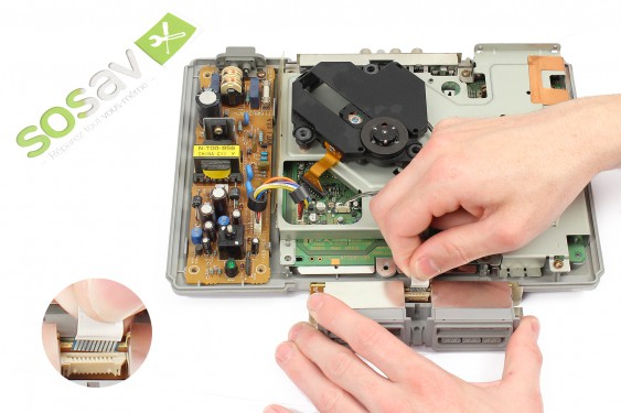

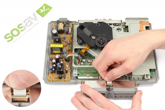

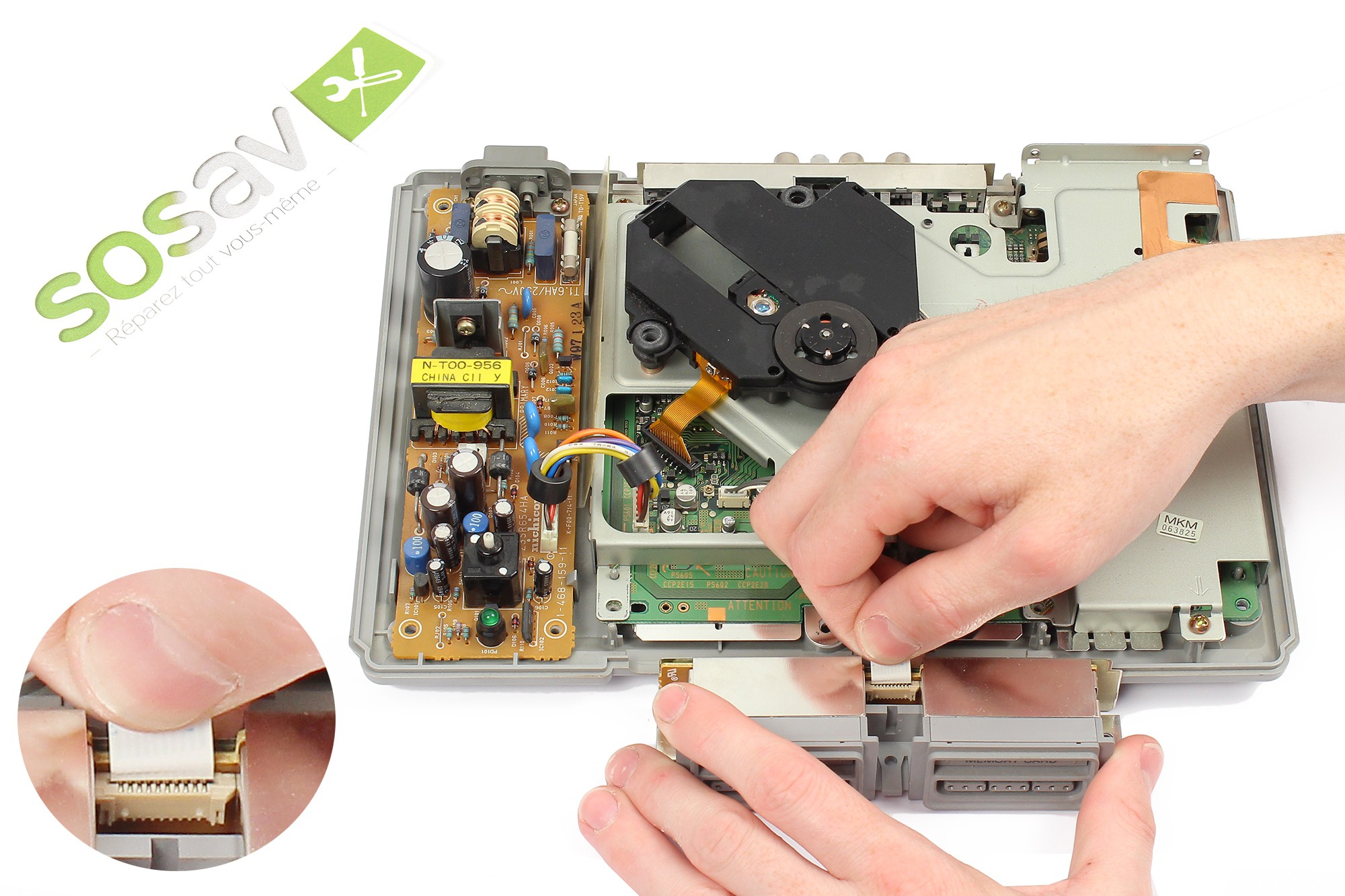

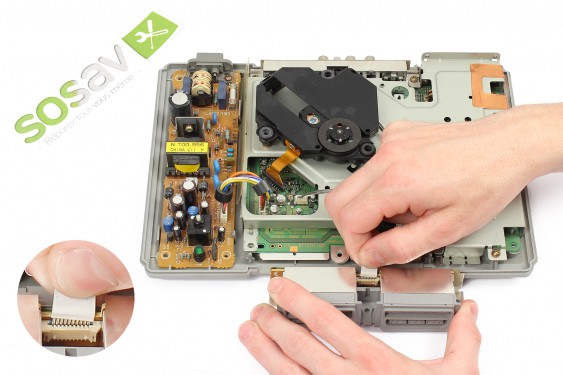

Saisissez désormais la nappe de gestion du bloc ports manettes + lecteurs cartes mémoire.
Tirez-la délicatement afin de la déloger de son connecteur. Celle-ci doit se déconnecter sans trop forcer.

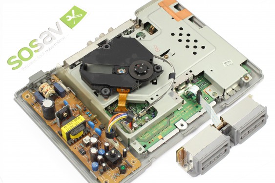

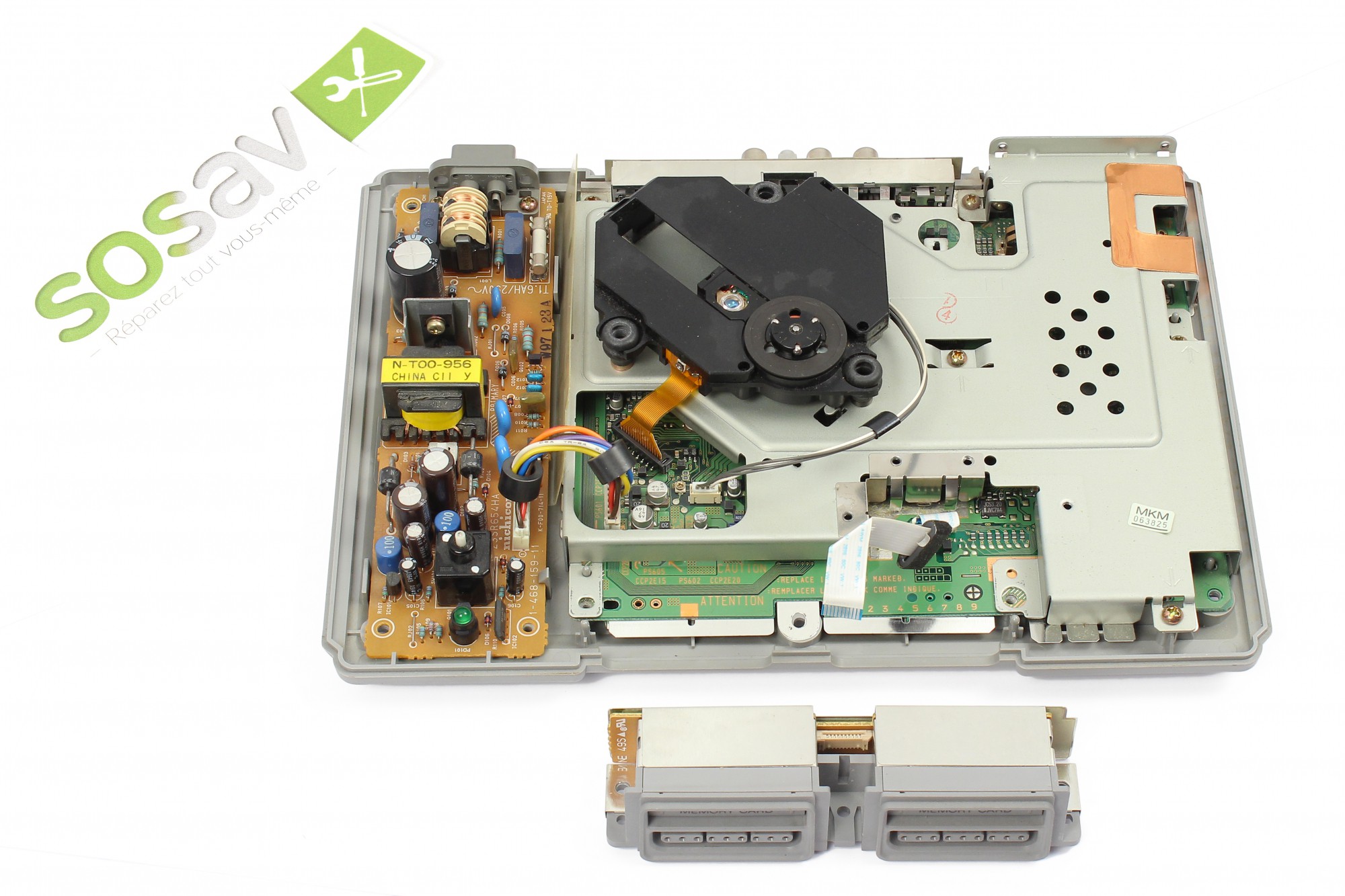

Le bloc intégrant les ports de connexion pour les manettes et les lecteurs de cartes mémoire de votre Playstation est désormais démonté.
Vous pouvez si besoin procéder au changement de celui-ci, par une pièce neuve.
