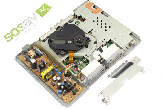

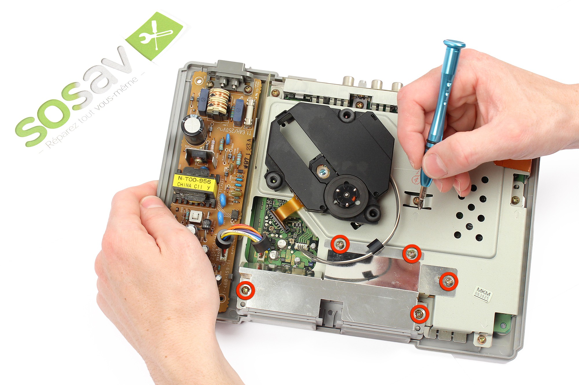

Avec un tournevis cruciforme, dévissez les 5 vis entourées en rouge maintenant la plaque de protection métalique.

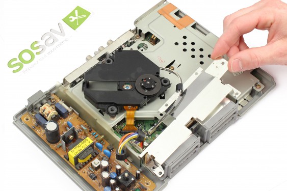

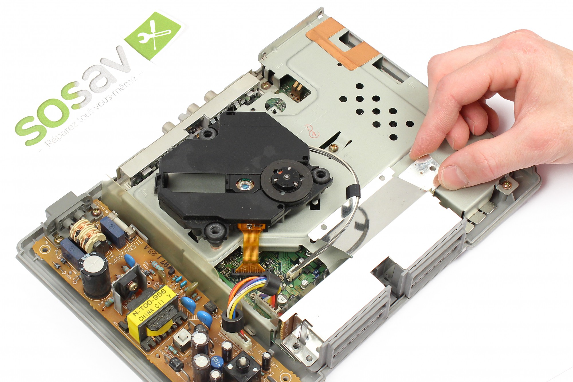

Saisissez désormais cette plaque de maintien, puis ôtez-la délicatement.

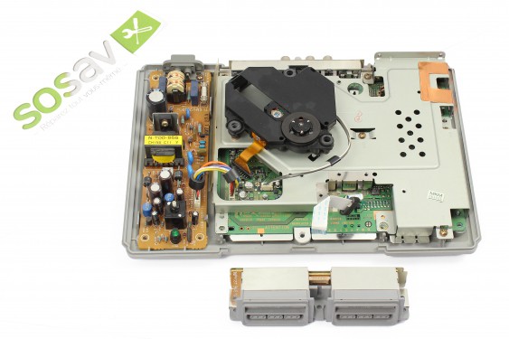

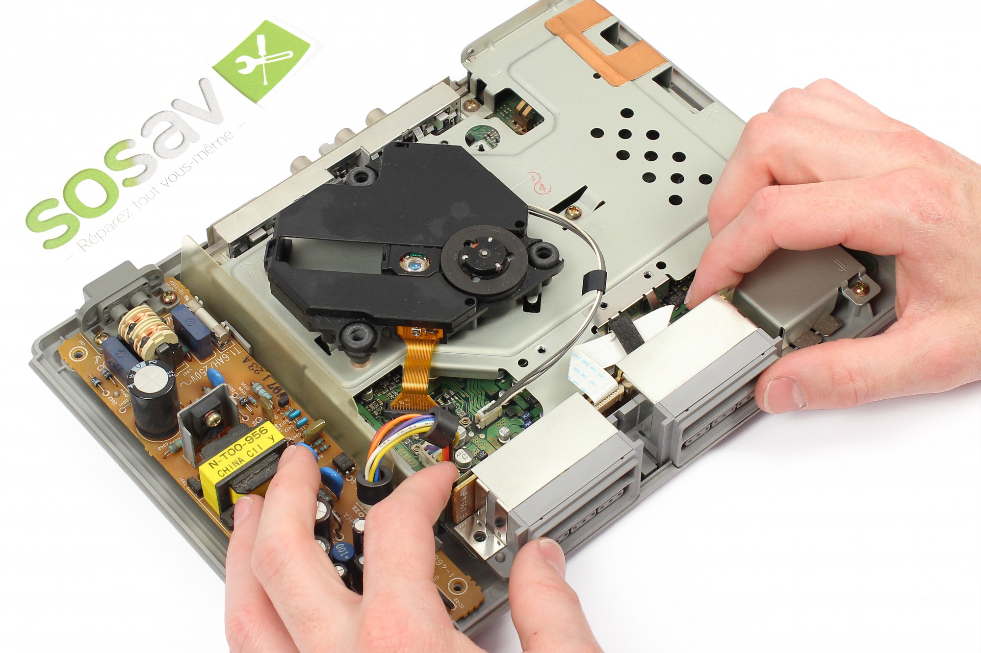

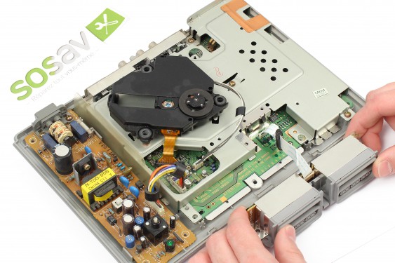

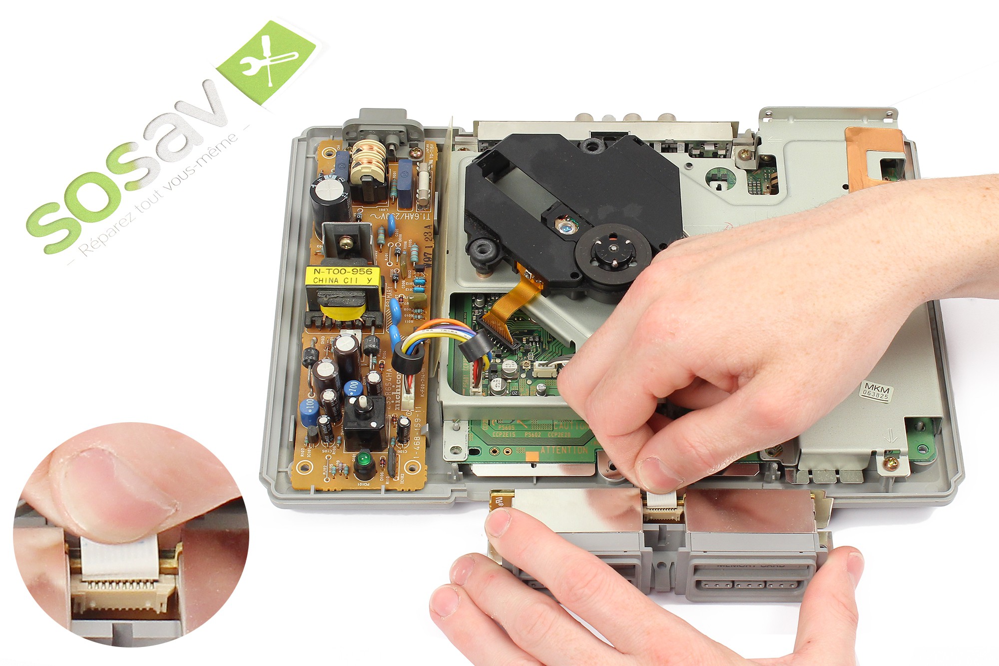

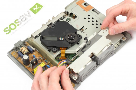

Saisissez puis soulevez délicatement le bloc intégrant les ports de connexion pour les manettes / lecteurs de cartes mémoire de votre Playstation.
N'essayez pas d'enlever totalement le bloc ports manettes / lecteurs cartes mémoire à cette étape. Celui-ci est toujours retenu par une nappe de connexion à la carte-mère.

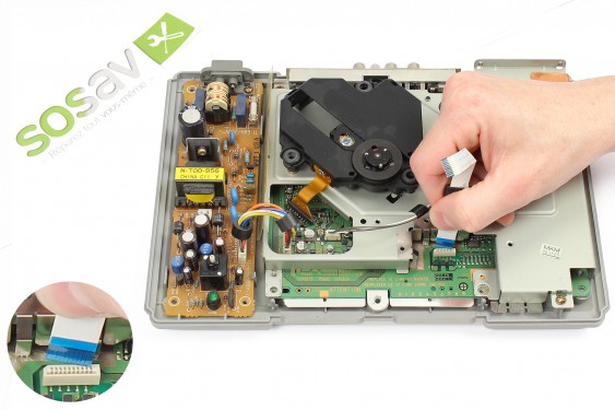

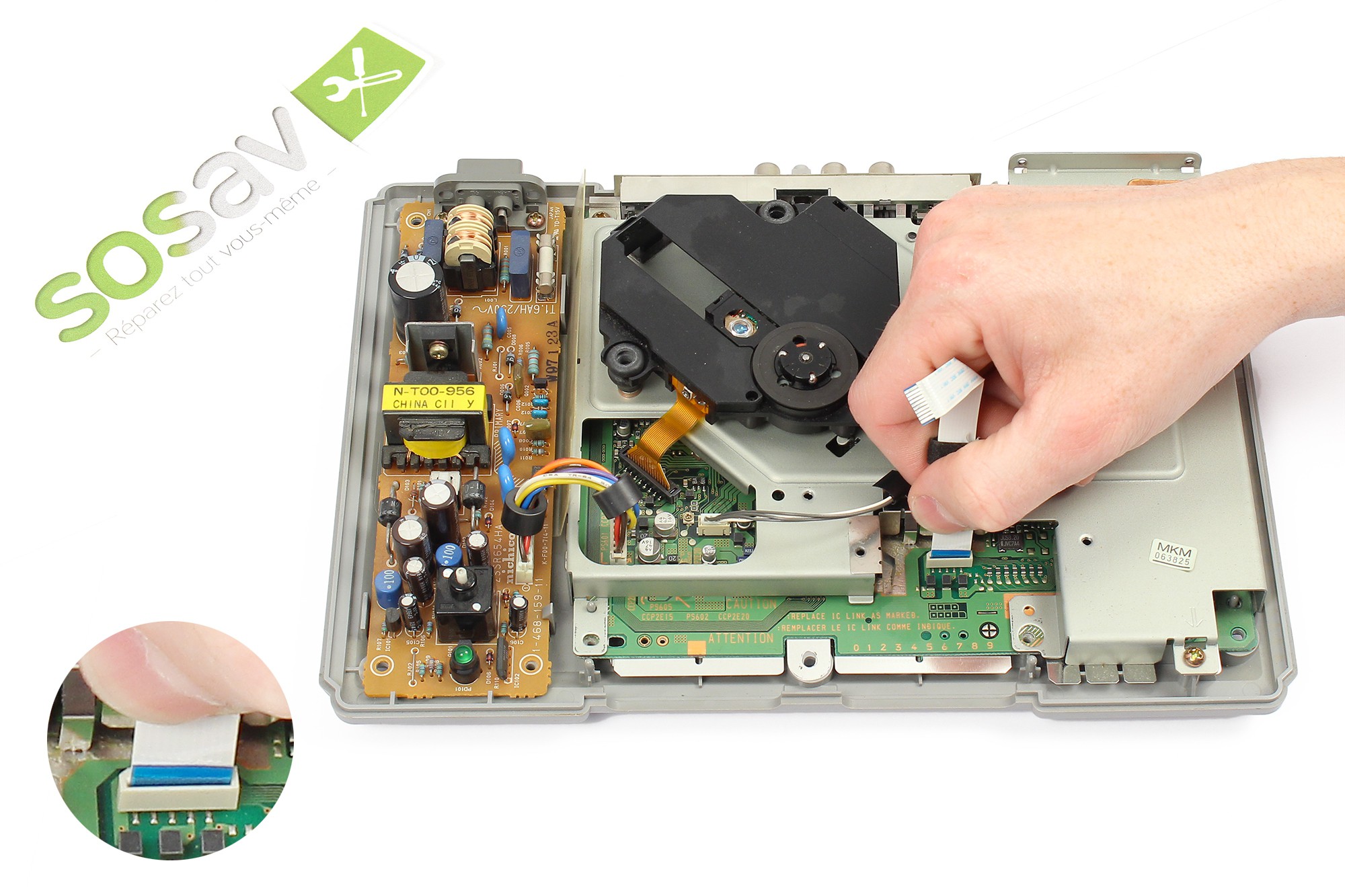

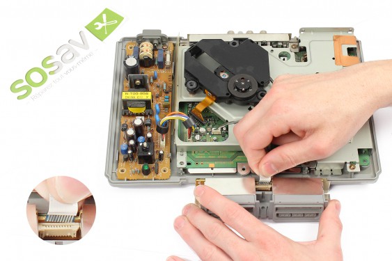

Saisissez désormais la nappe de gestion du bloc ports manettes + lecteurs cartes mémoire.
Tirez-la délicatement afin de la déloger de son connecteur. Celle-ci doit se déconnecter sans trop forcer.

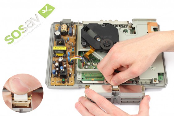

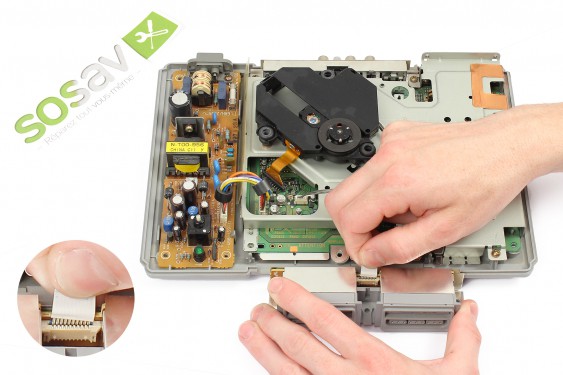

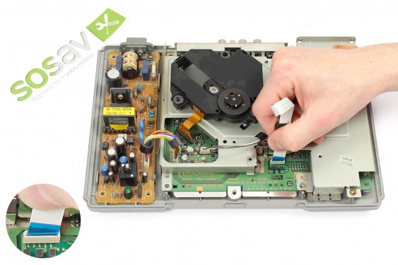

Saisissez désormais l'autre extrémité de la nappe de liaison. Puis tirez dessus délicatement.
Celle-ci doit venir sans trop forcer.

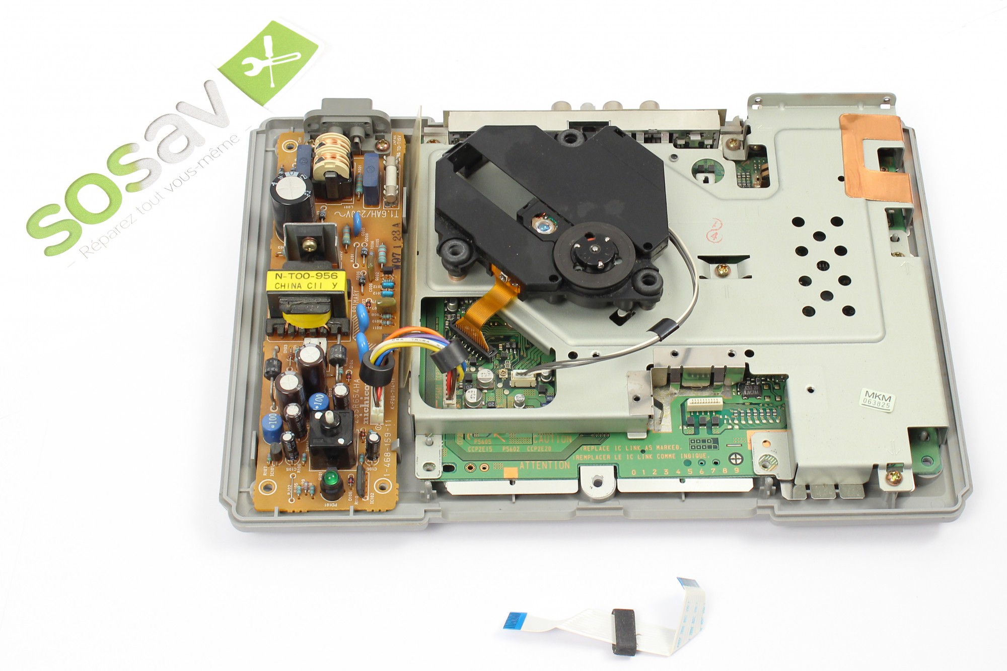

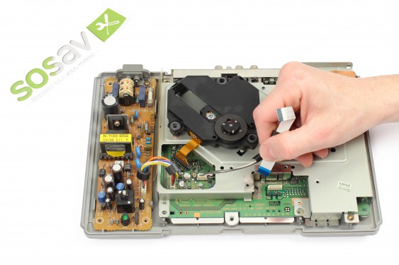

La nappe de liaison du bloc ports manettes + cartes mémoire de votre Playstation est désormais démontée.
Vous pouvez si besoin procéder au changement de celle-ci, par une pièce neuve.
