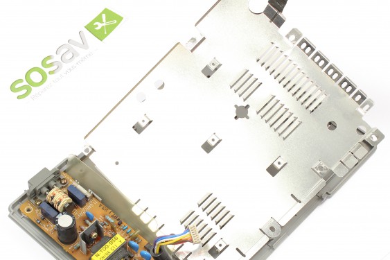

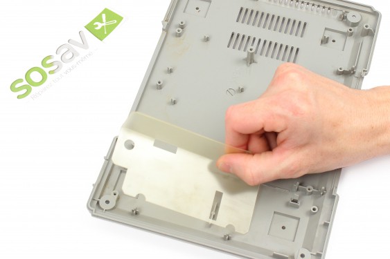

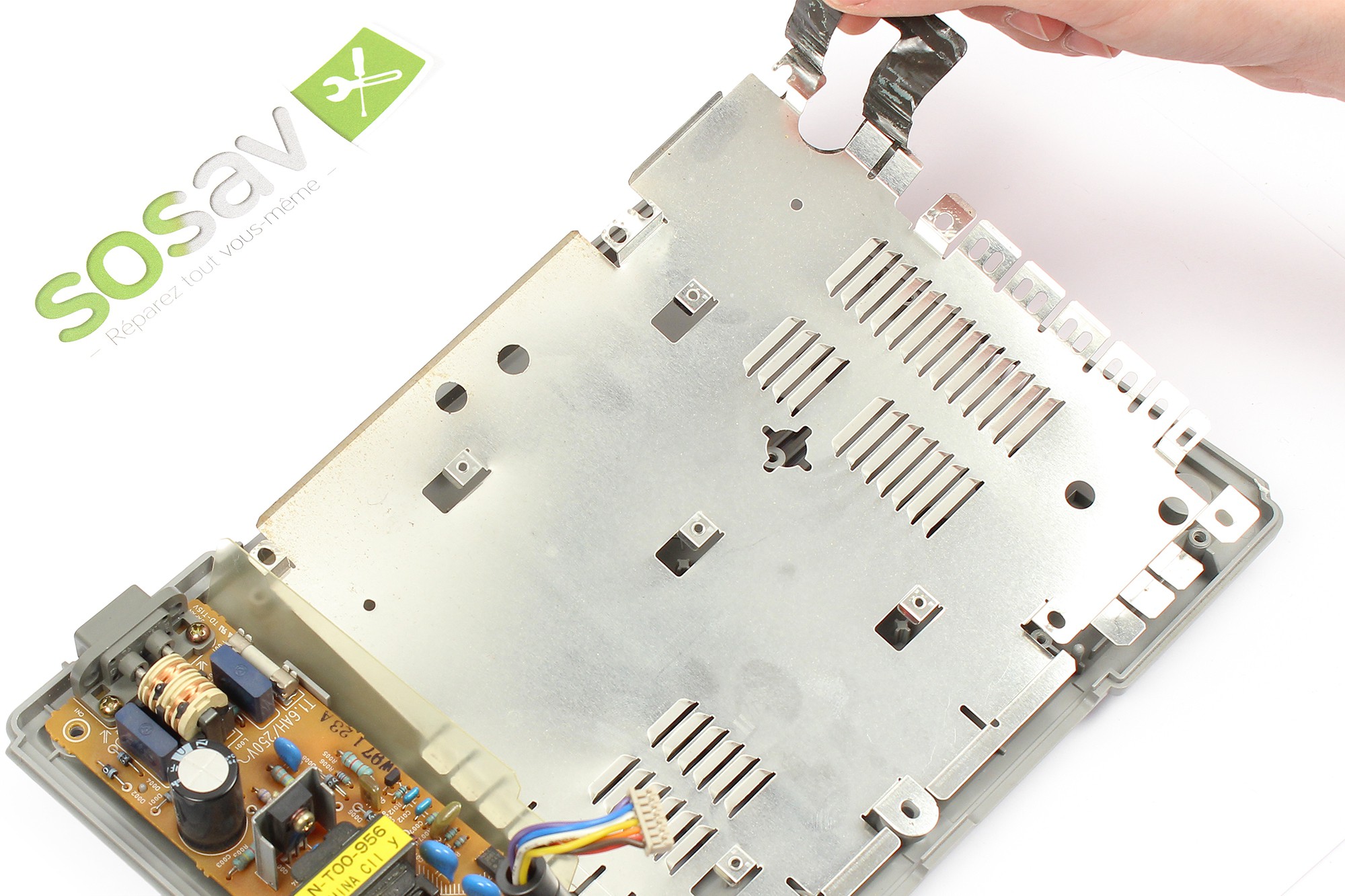

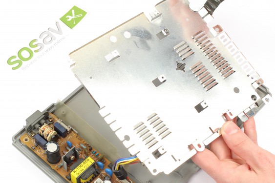

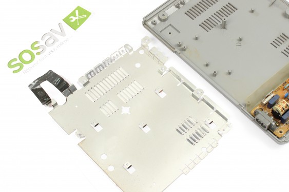

Saisissez puis ôtez délicatement la plaque métallique servant de pare chaleur.

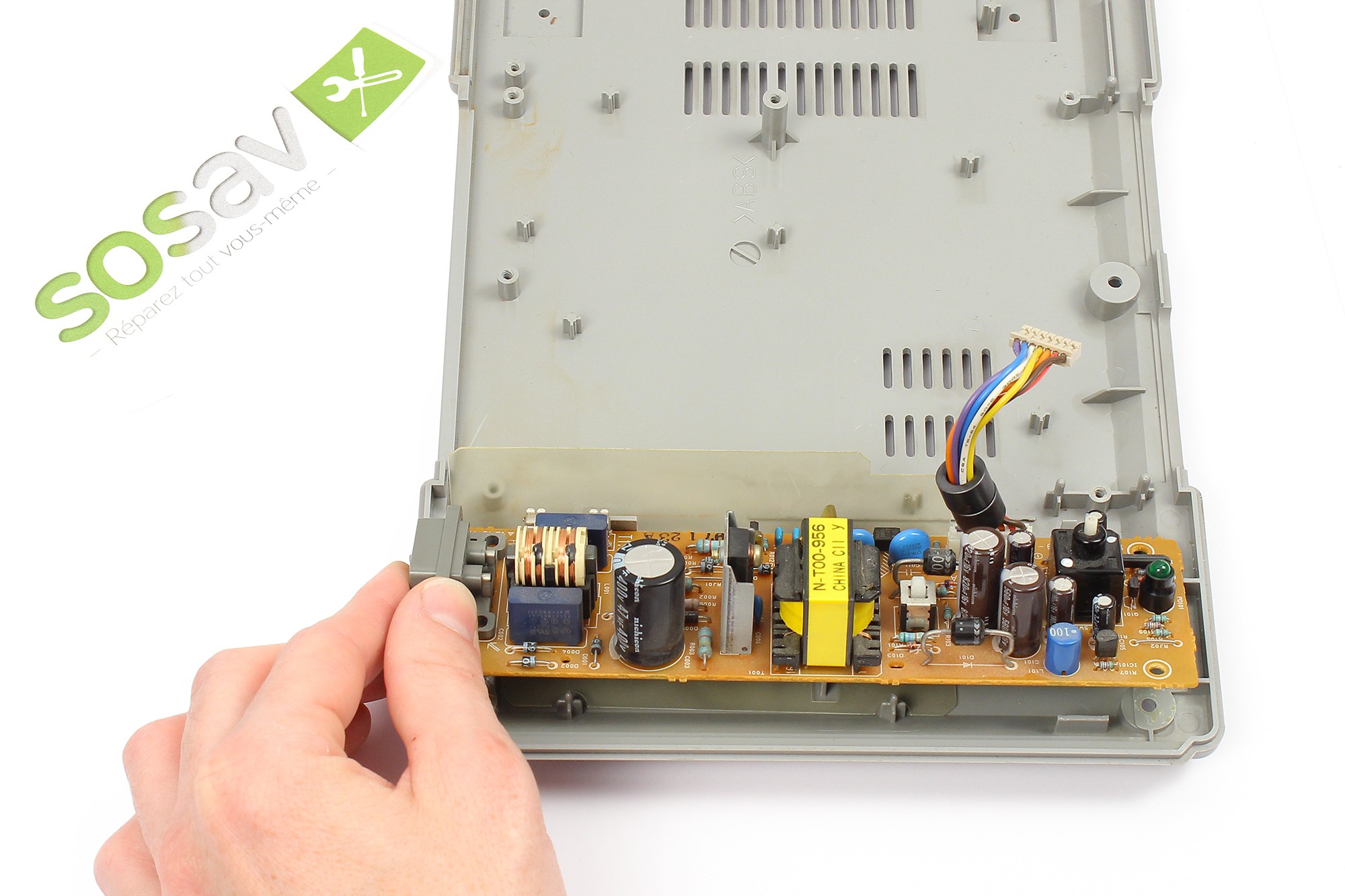

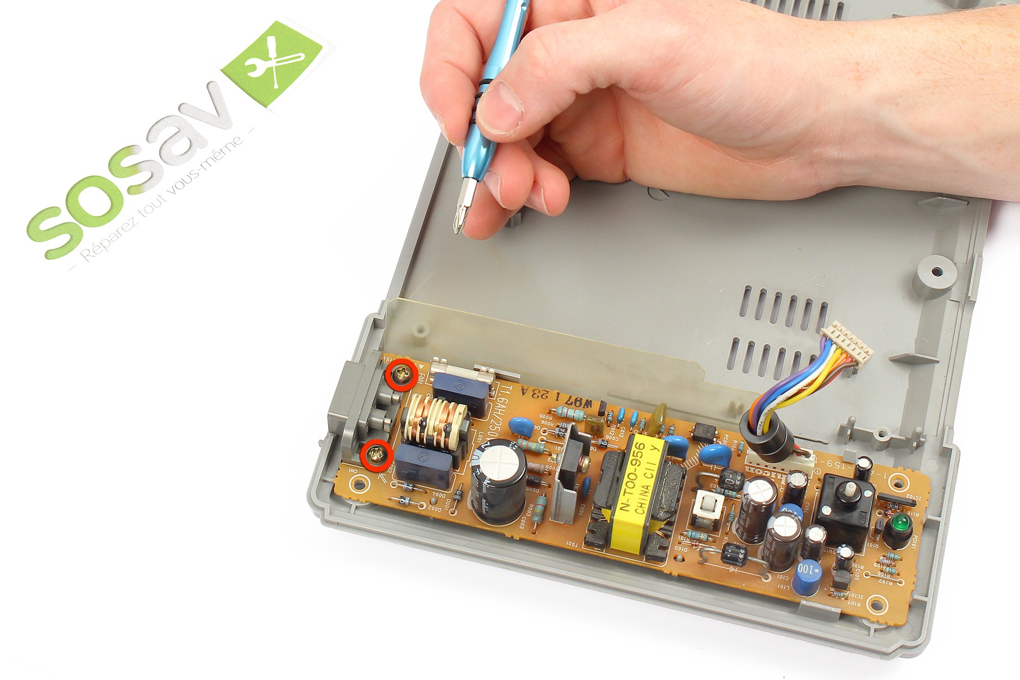

Dévissez désormais les 2 vis cruciformes entourées en rouge.
Celles-ci retiennent la carte d'alimentation à la coque inférieure.

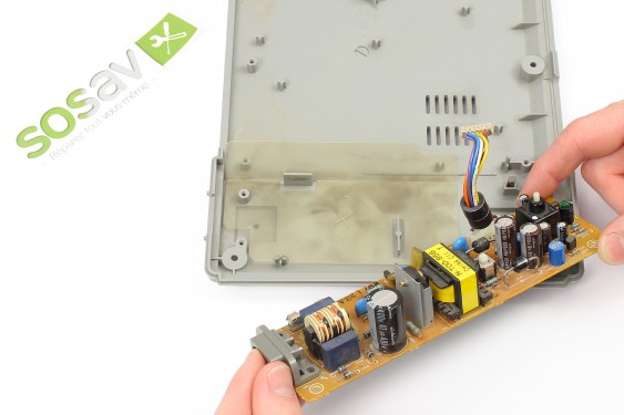

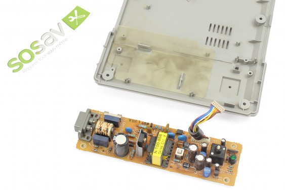

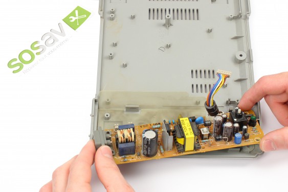

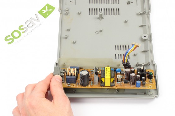

Saisissez désormais la carte d'alimentation de votre PlayStation.
Puis soulevez-la délicatement afin de l'ôter totalement.

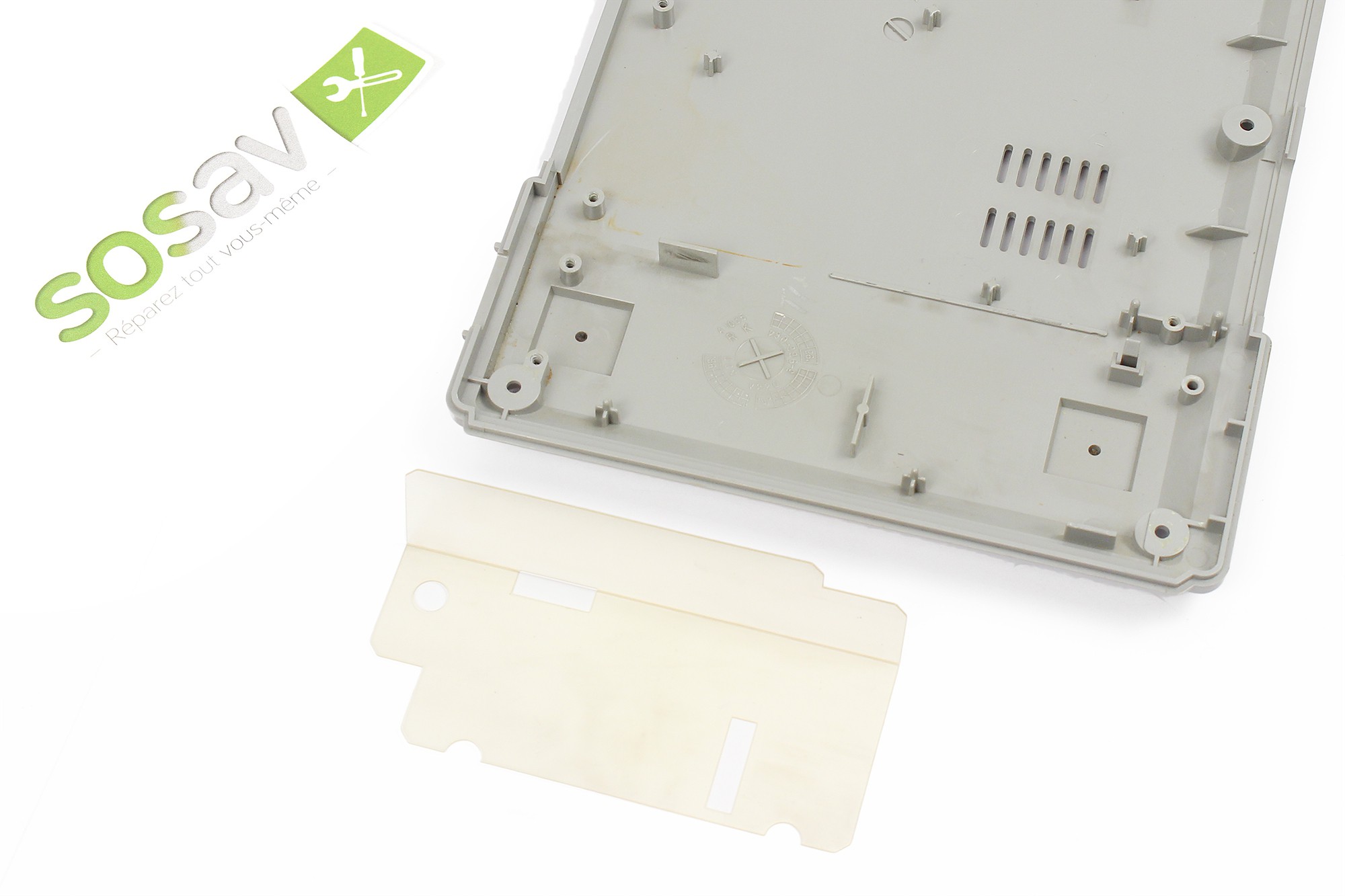

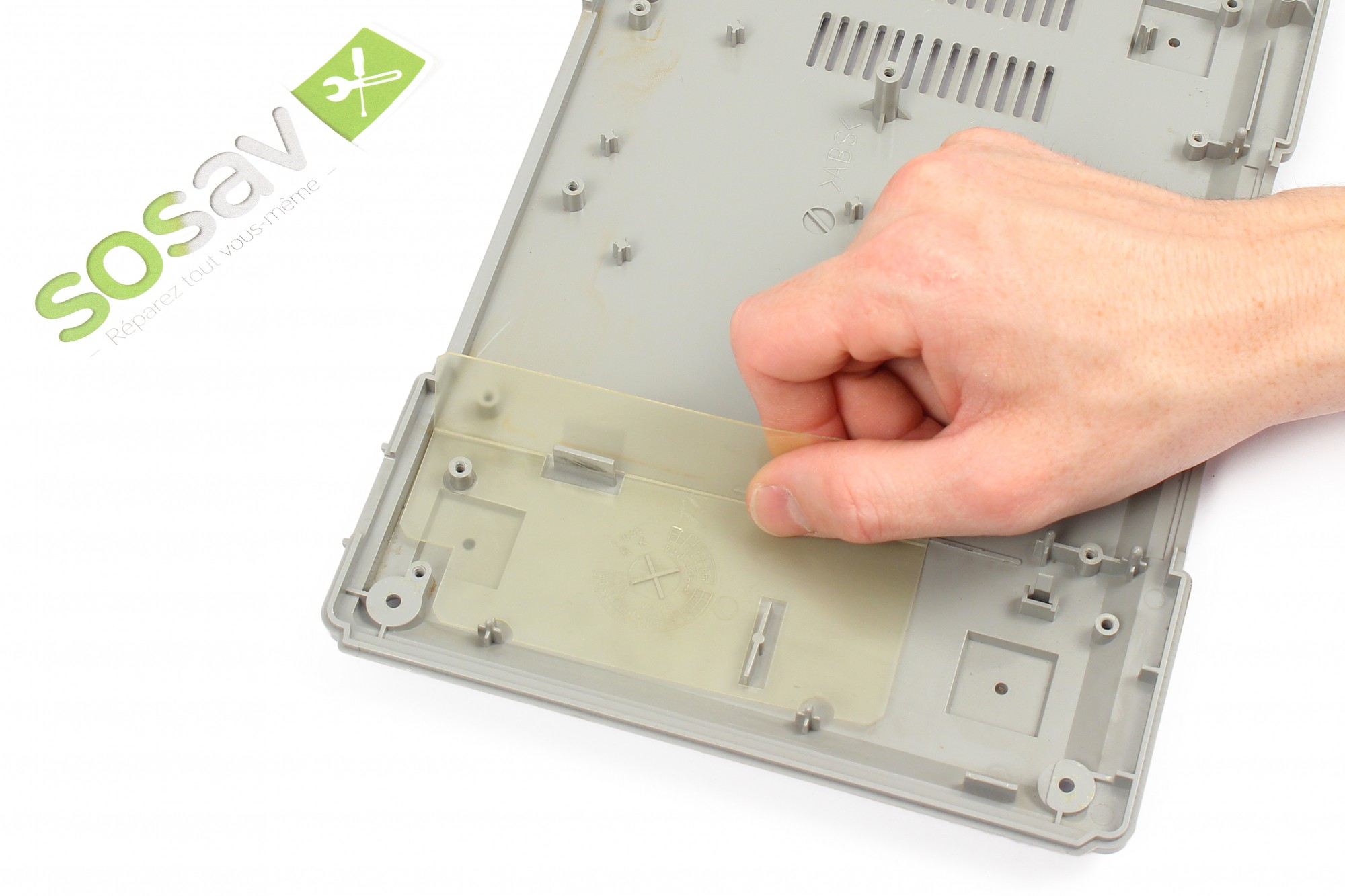

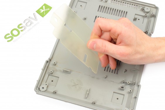

Saisissez, puis soulevez le plastique pare chaleur.
La coque inférieure est désormais démontée.
Vous pouvez si besoin procéder au changement de celle-ci, par une pièce neuve.
