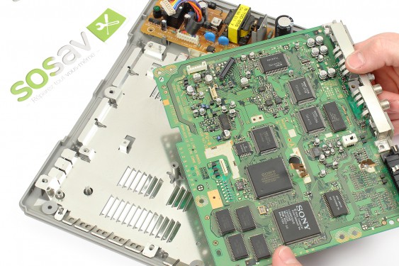

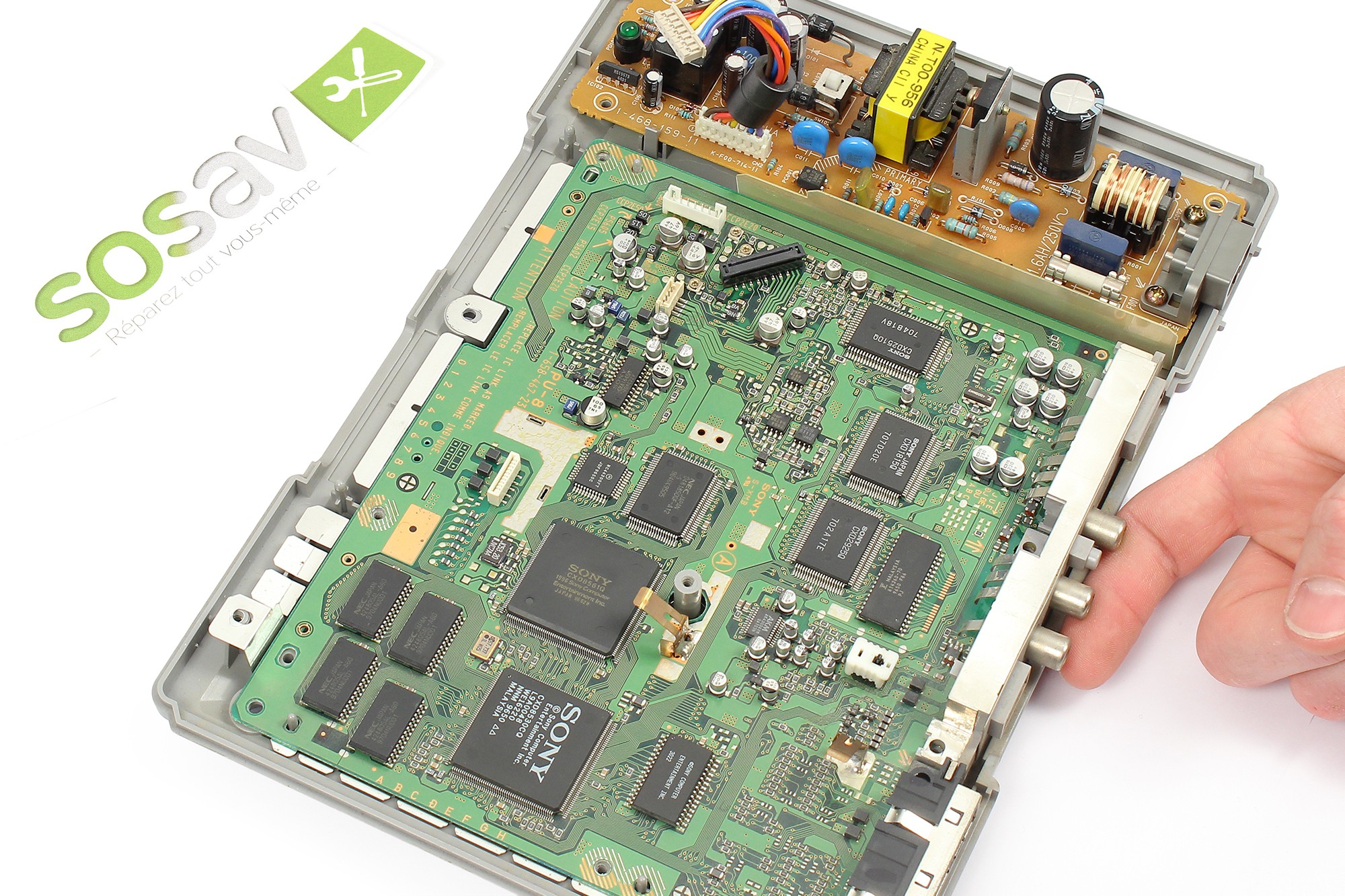

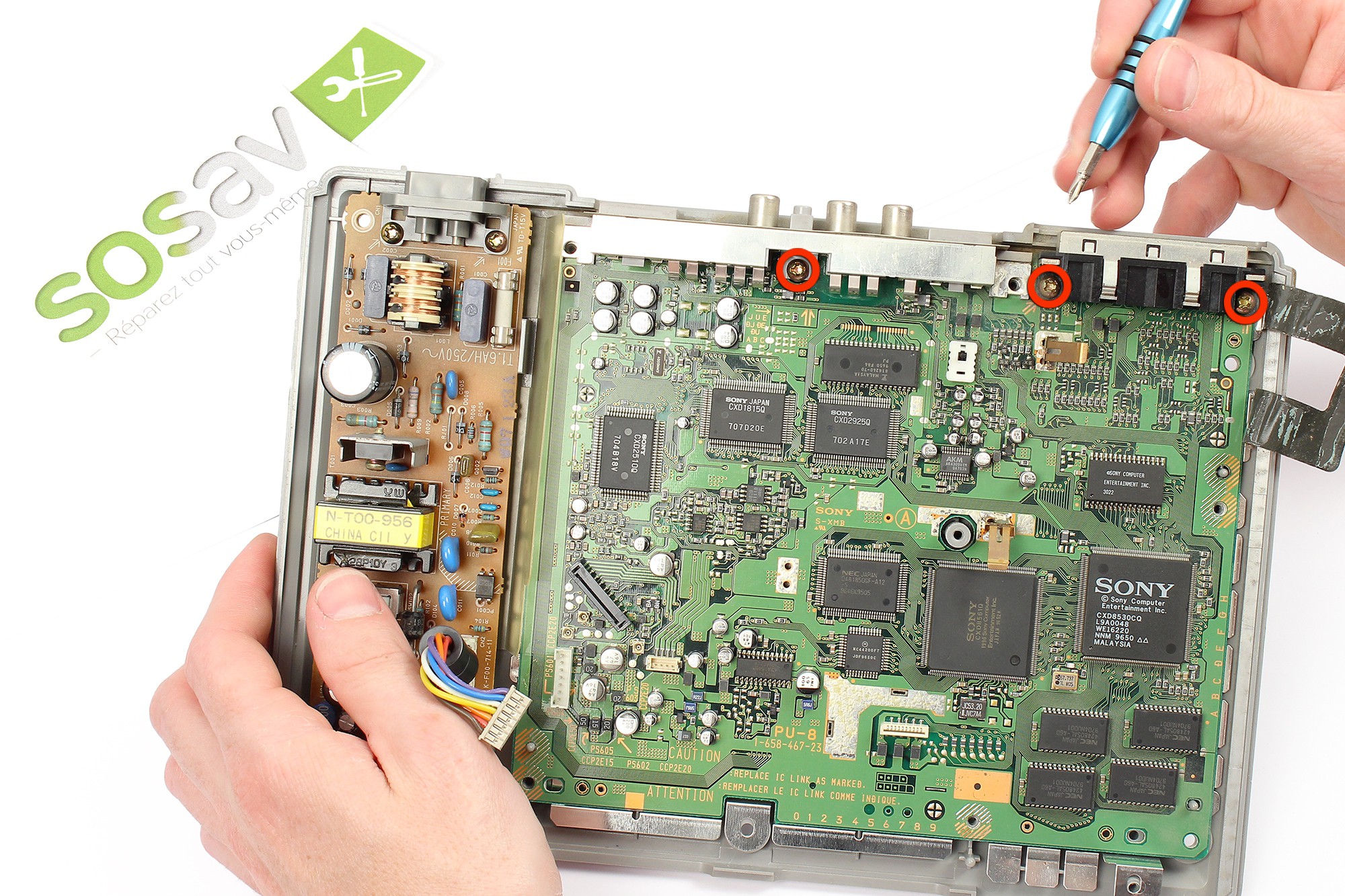

Dévissez les 3 vis cruciforme entourées en rouge.
Celle-ci retiennent la carte mère à la coque inférieure.

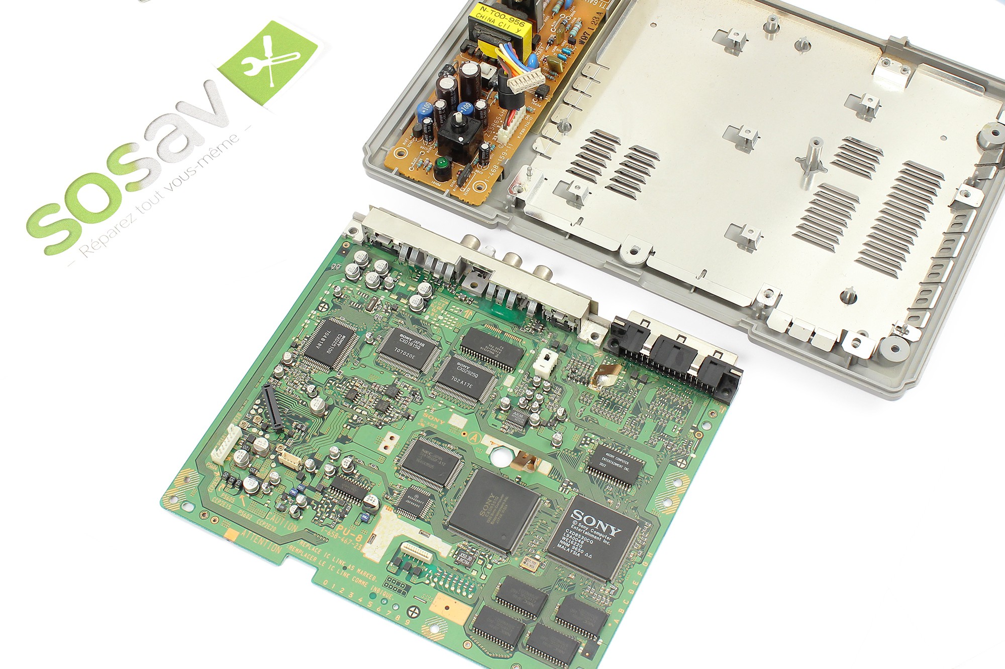

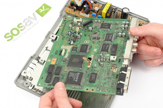

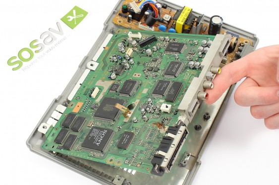

A présent, soulevez délicatement la carte mère puis procéder à sa dépose.
La carte mère de votre Playstation est désormais démontée.
