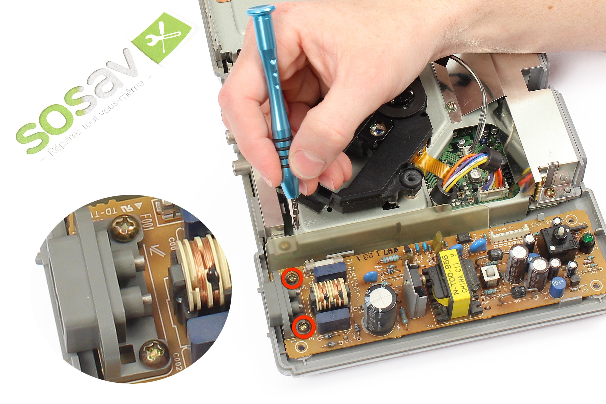

Dévissez les 2 vis cruciformes entourées en rouge sur la photo.
Celles-ci retiennent le connecteur ainsi que la carte d'alimentation à la coque inférieure de votre Playstation.

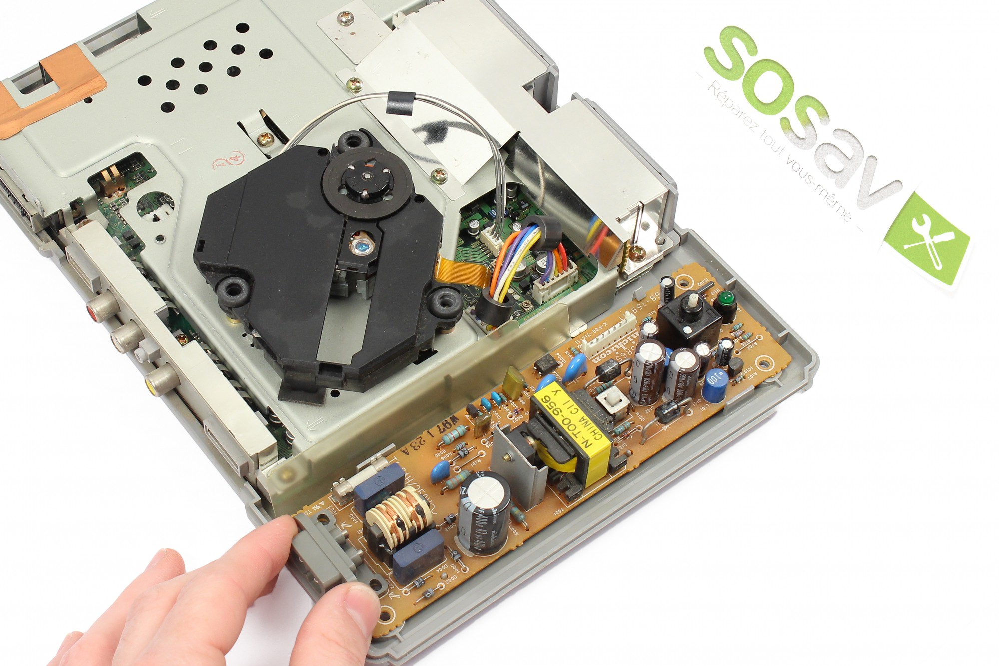

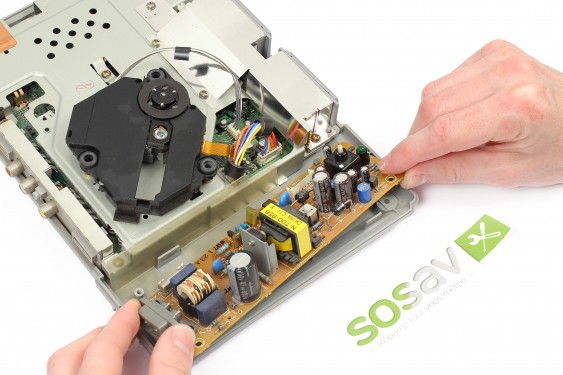

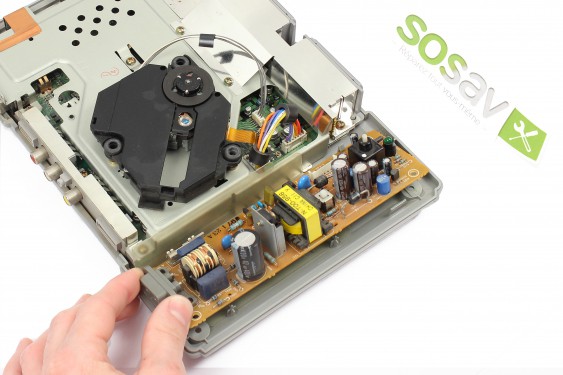

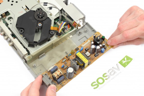

Saisissez la carte d'alimentation par son connecteur, puis soulevez-la délicatement.
Vous pouvez ensuite finir de l'extraire délicatement en la saisissant par l'autre extrémité.

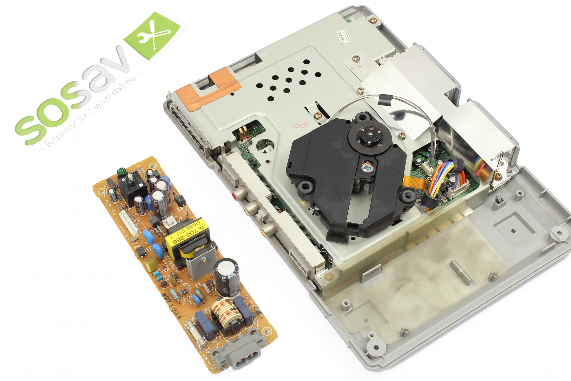

La carte d'alimentation de votre Playstation est désormais démontée.
Vous pouvez si besoin procéder au changement de celle-ci, par une pièce neuve.
