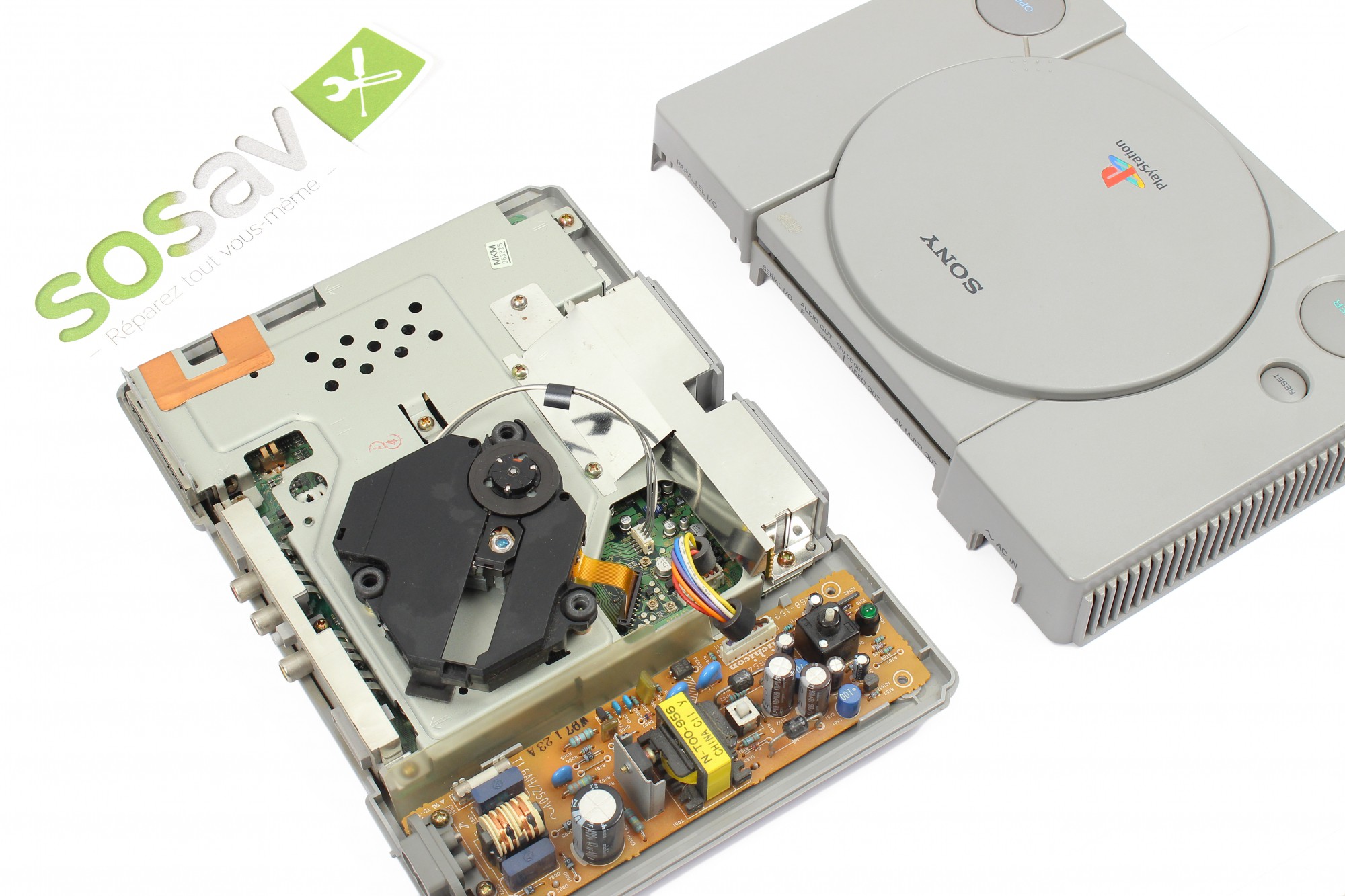

Avant de procéder au remplacement du capot supérieur votre PlayStation, nous vous conseillons de l'éteindre, ainsi que de la débrancher électriquement.
Retournez votre console afin d'avoir la face arrière de la PlayStation face à vous.
A l'aide d'une tournevis cruciforme, dévissez les 5 vis retenant le capot arrière à la console.
Retournez à nouveau votre PlayStation.
Lors de cette opération maintenez bien la coque inférieure comme indiqué sur les photos. Ceci dans le but que celle-ci ne tombe pas lors du retournement.
Saisissez puis soulevez délicatement le capot supérieur de votre console.
Une fois celui-ci soulevé, vous pouvez l'ôter en toute sécurité.
A présent le bouton capot supérieur de votre PlayStation est démonté.
Vous pouvez désormais procéder au remplacement de celui-ci par un neuf..
