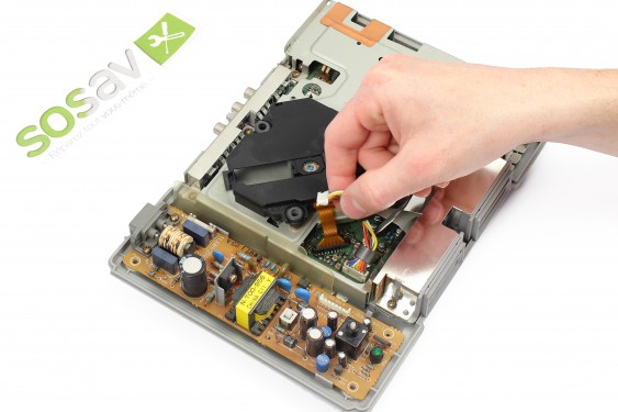

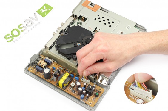

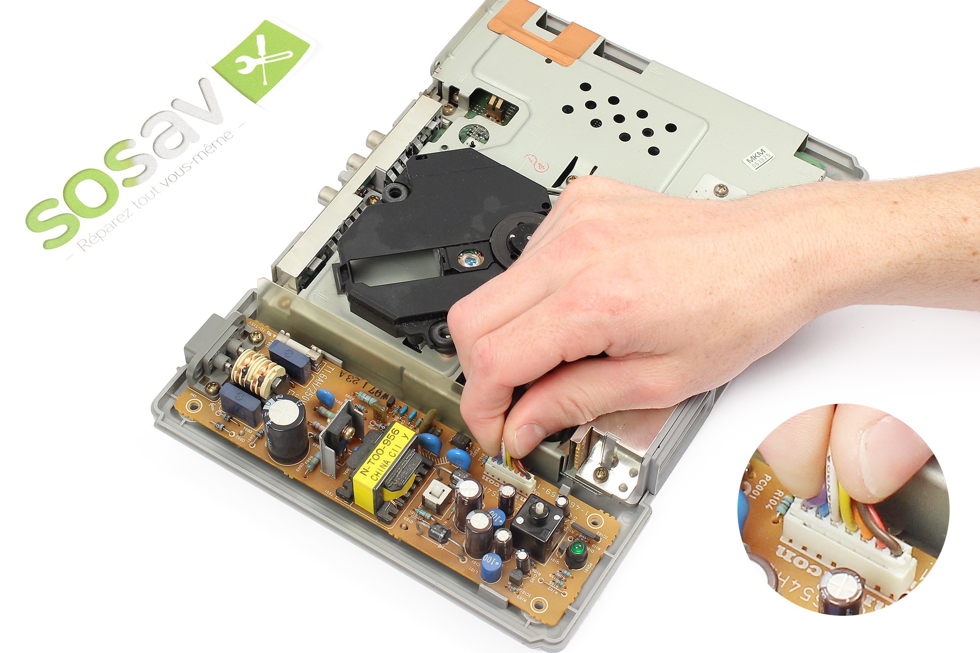

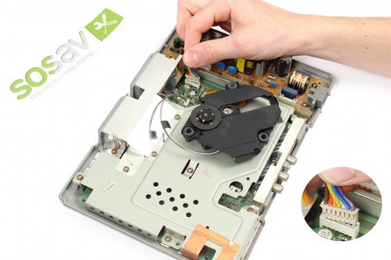

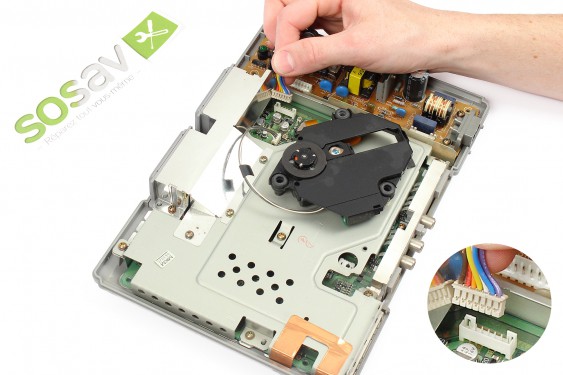

Saisissez désormais le câble d'alimentation. Saisissez-le au plus proche de son connecteur situé sur la carte d'alimentation.
Vous pouvez ensuite délicatement tirer sur ce dernier afin de le déconnecter.

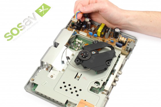

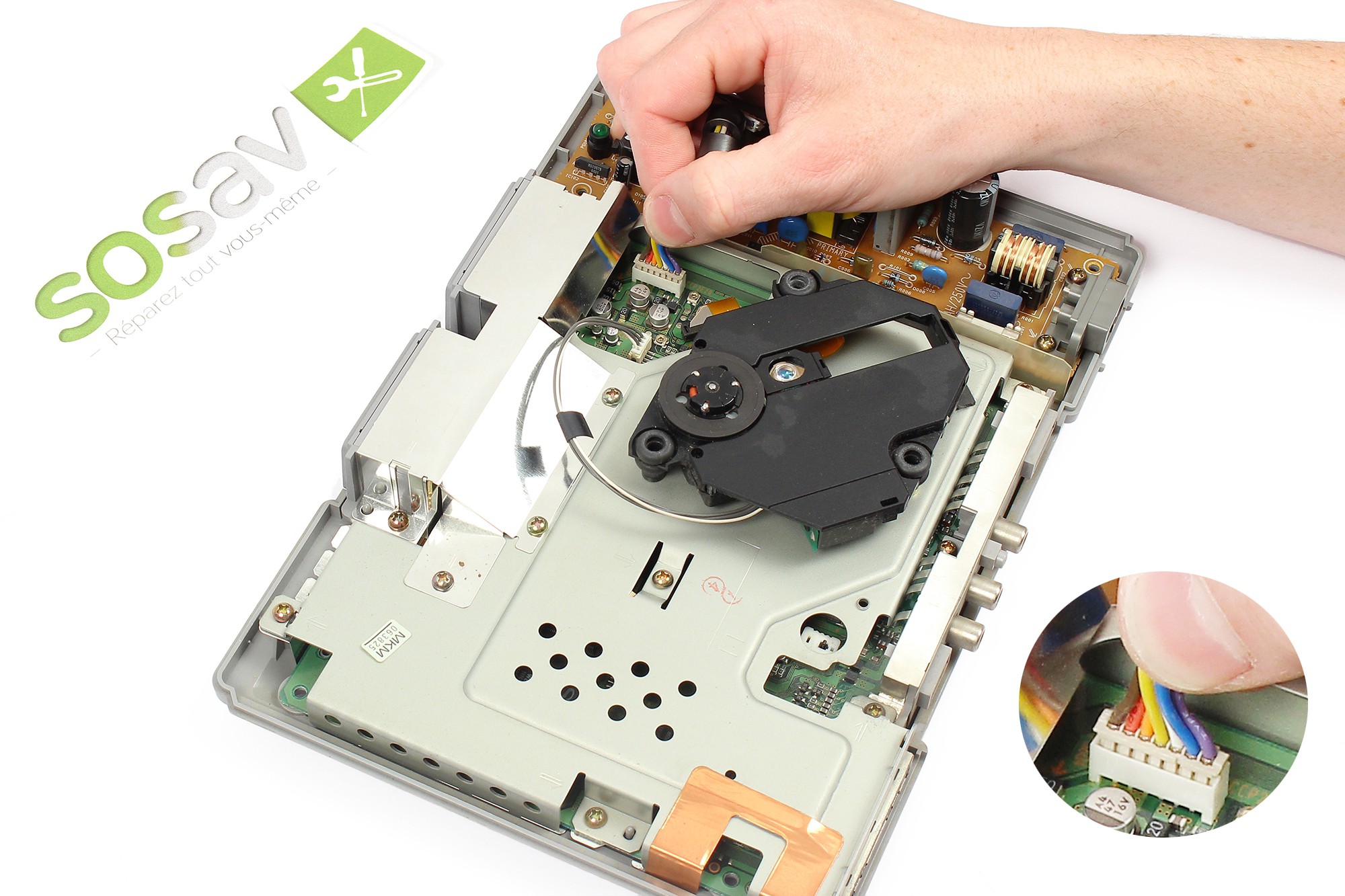

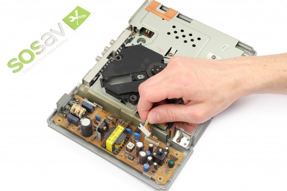

Répétez l'opération, mais cette fois-ci avec l'extrémité du câble d'alimentation connectée à la carte mère.

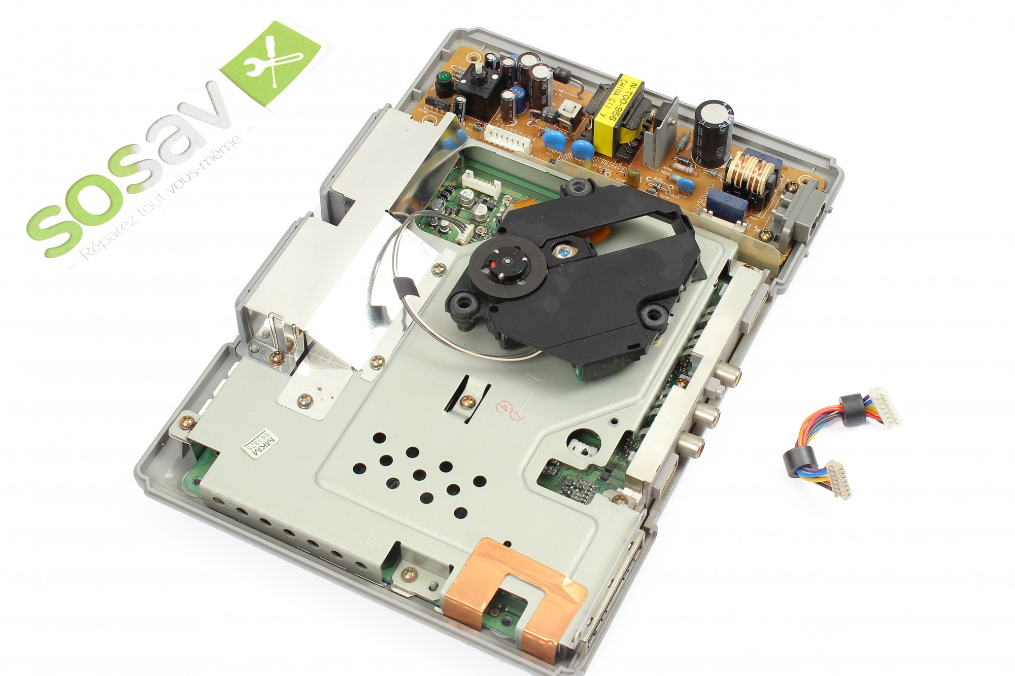

Le cable d'alimentation électrique de votre Playstation est désormais démonté.
Vous pouvez si besoin procéder au changement de celui-ci, par une pièce neuve.
