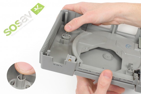

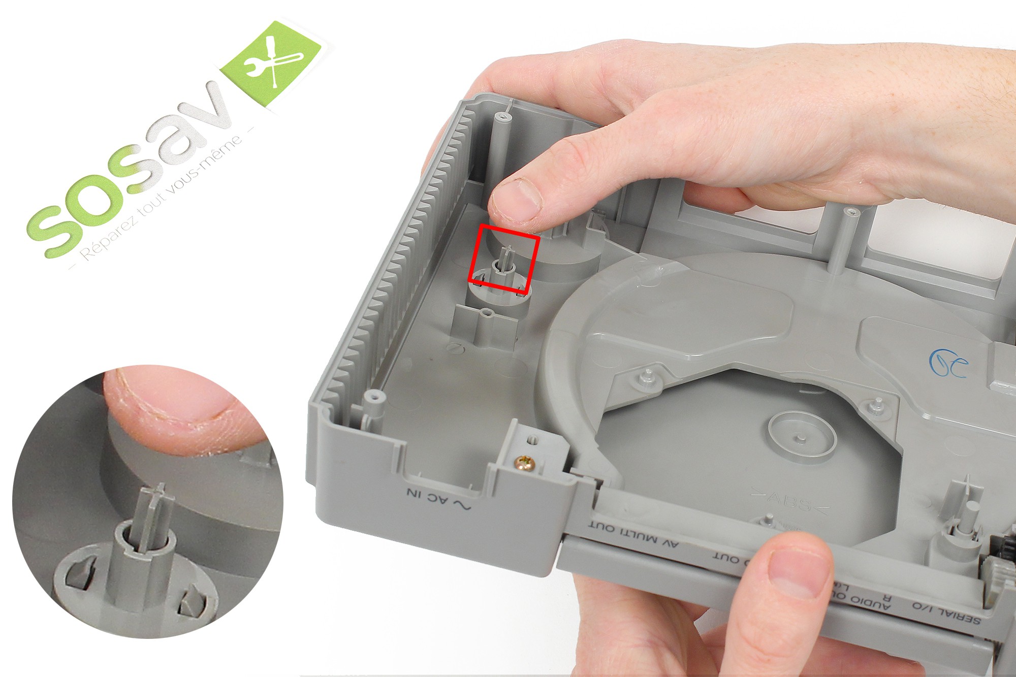

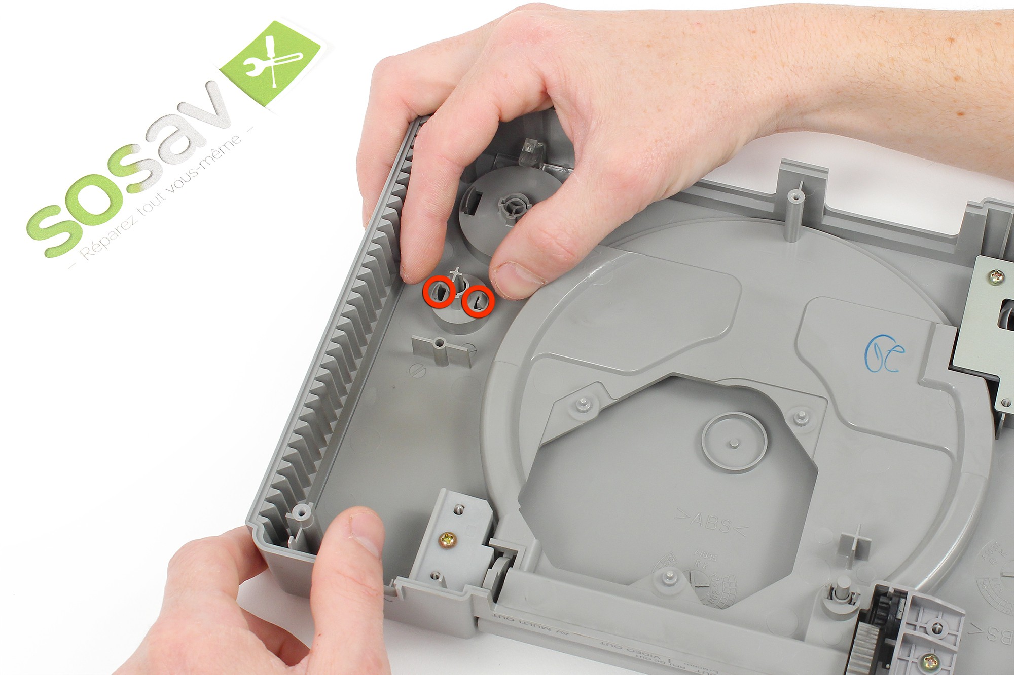

Prenez désormais la capot supérieur, puis retournez-le afin d'avoir son intérieur faisant face à vous.

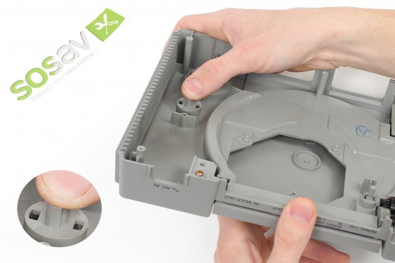

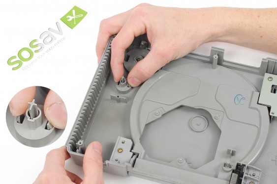

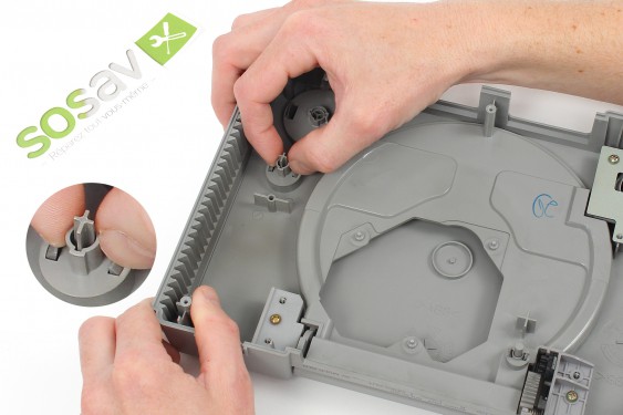

Pressez les 2 clips entourés en rouge, dans le but de libérer le bouton Reset.
Une fois les 2 clips retirés, pressez sur le morceaux en plastique (en forme de croix) qui ressort.

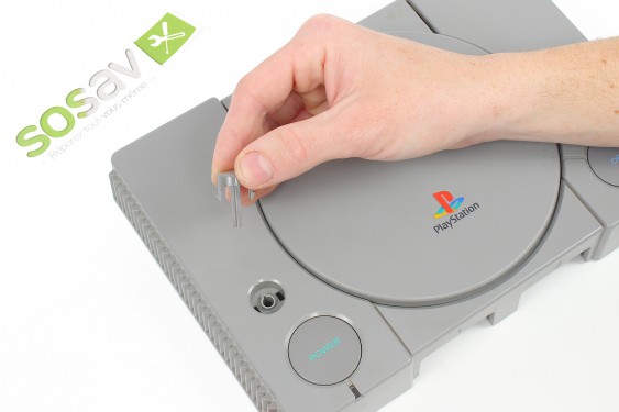

Retournez à nouveau le capot supérieur de votre PlayStation.

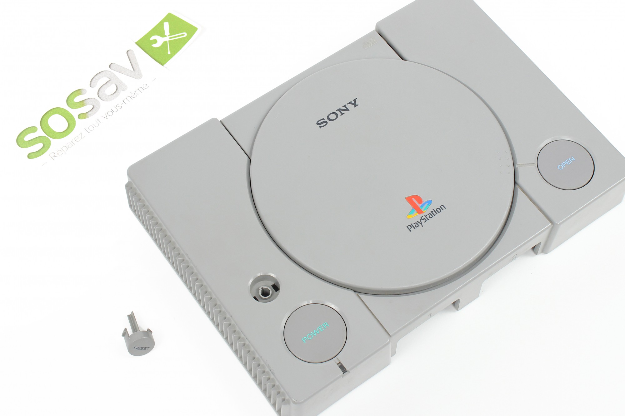

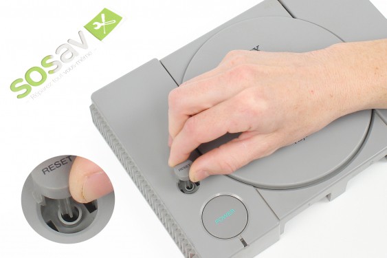

Puis saisissez le bouton Reset afin de l'extraire de son emplacement.

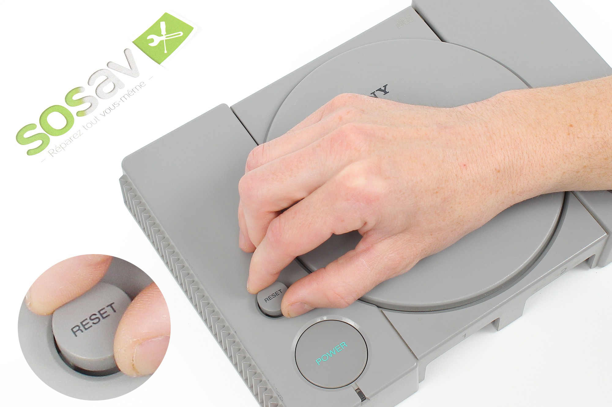

Le bouton Reset de votre PlayStation est désormais démonté.
Vous pouvez désormais procéder au remplacement de celui-ci par un neuf.
