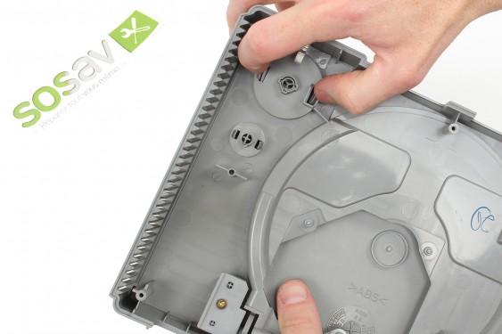

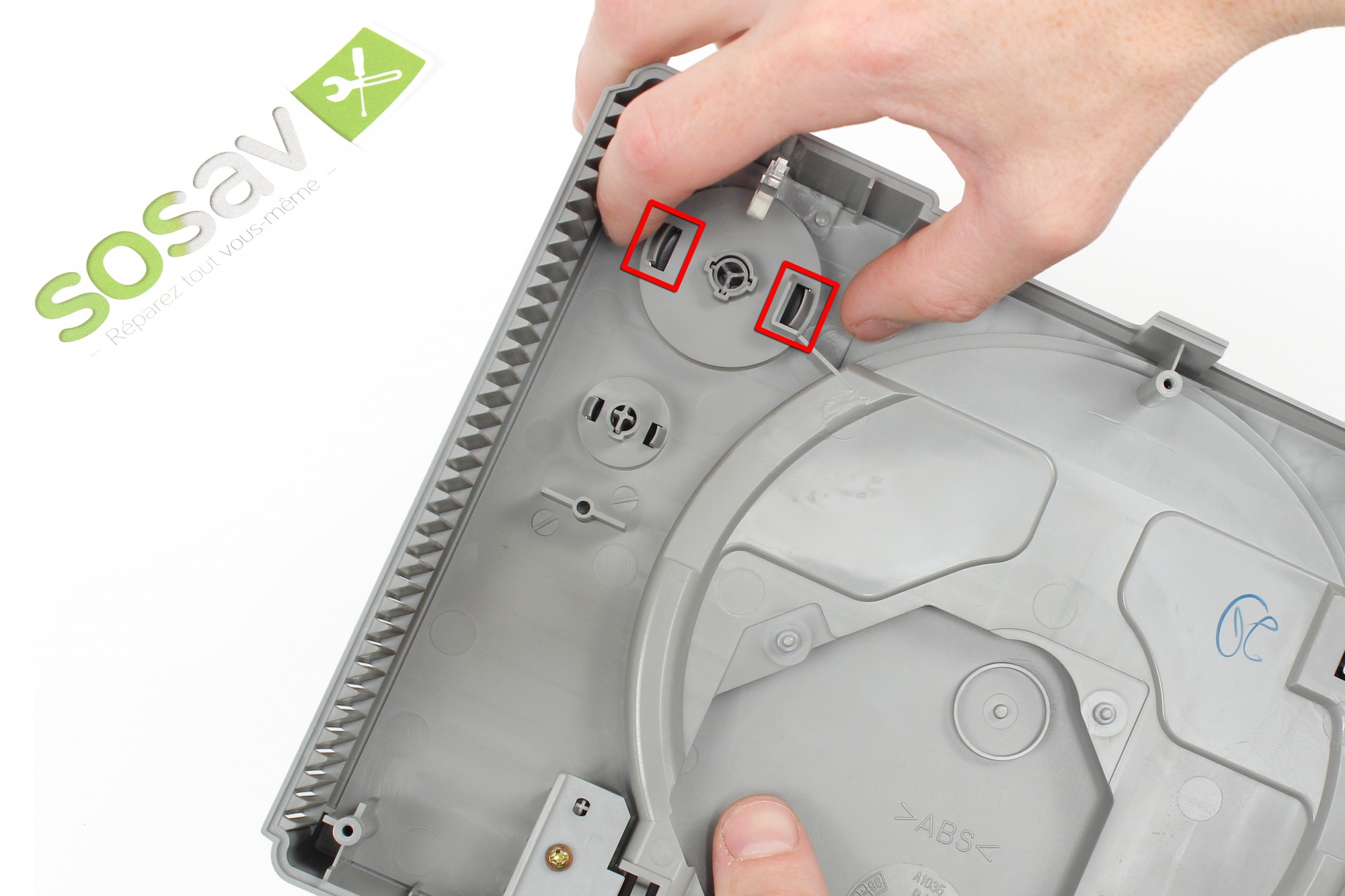

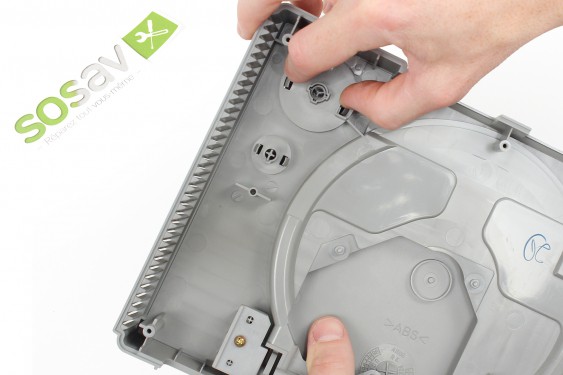

Retournez désormais le capot supérieur de votre PlayStation afin d'avoir la partie intérieur vous faisant face.
Pressez désormais les 2 clips entourés en rouge, dans le but de libéré le bouton Power du capot supérieur.

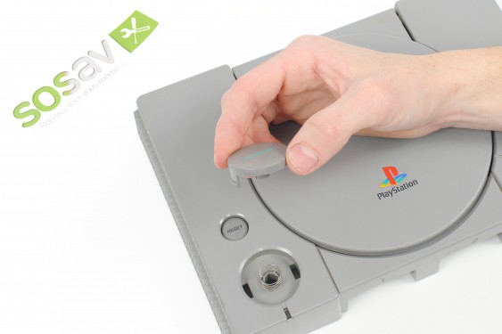

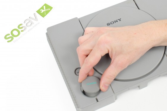

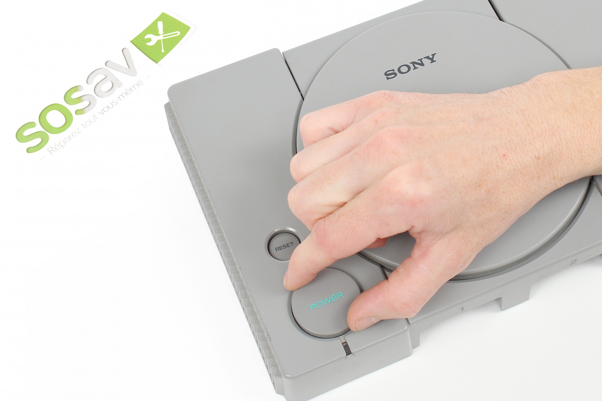

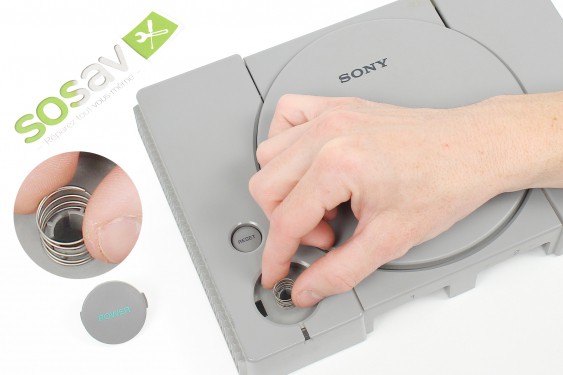

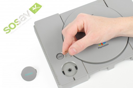

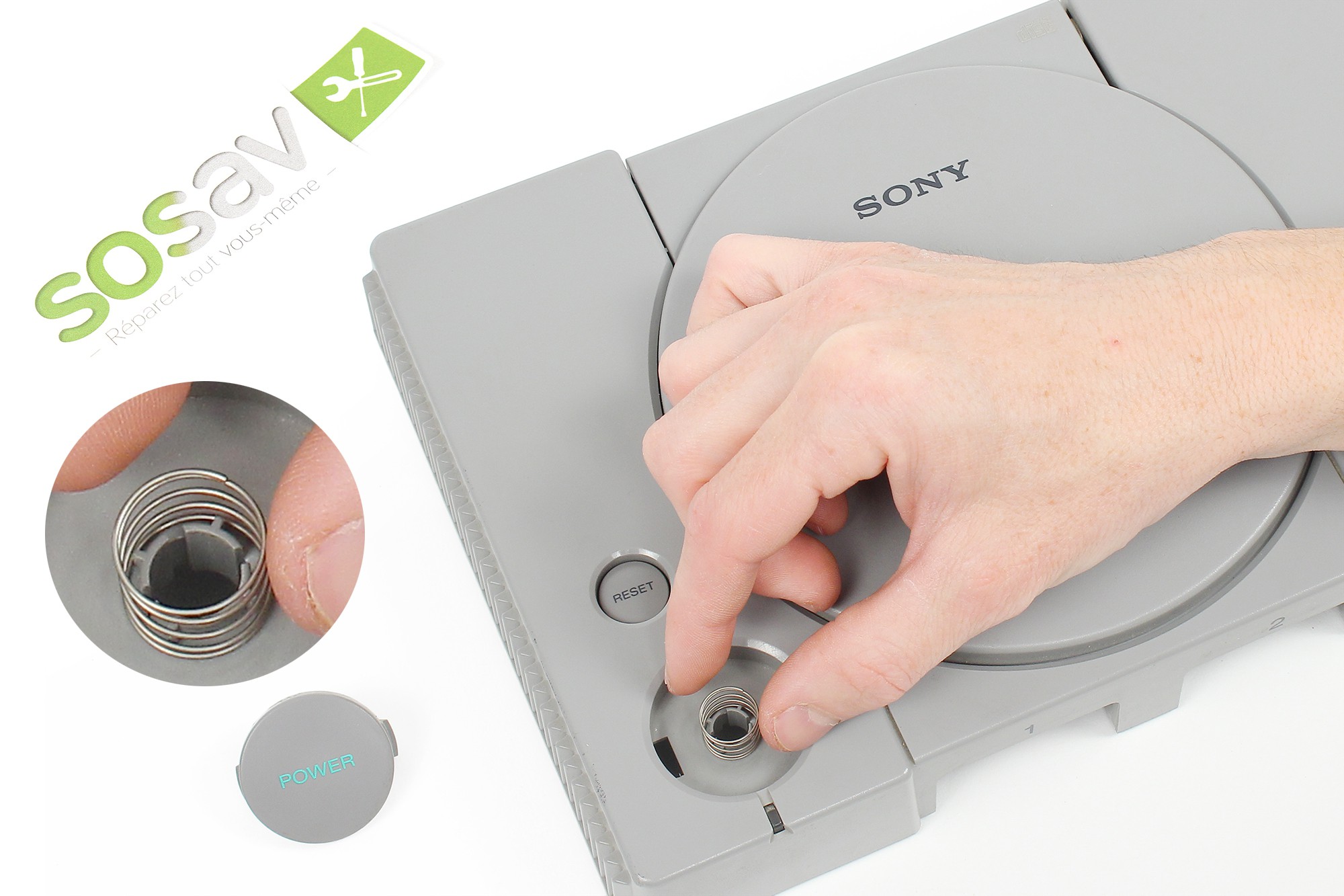

Puis saisissez le bouton Power afin de l'extraire de son emplacement.

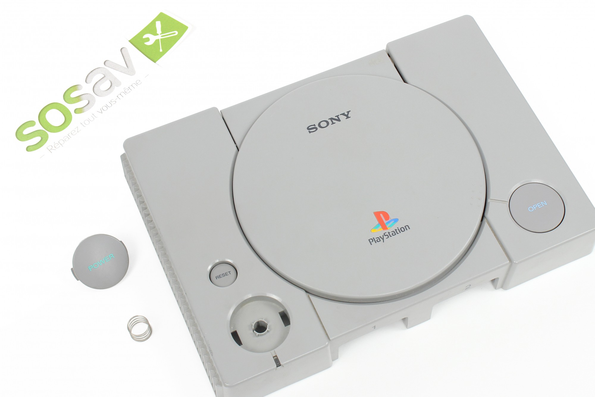

Saisissez désormais le ressort présent sous le bouton Power, puis ôtez-le de votre PlayStation.
A présent le bouton Power de votre PlayStation est entièrement démonté.
Vous pouvez désormais procéder au remplacement de celui-ci par un neuf.
