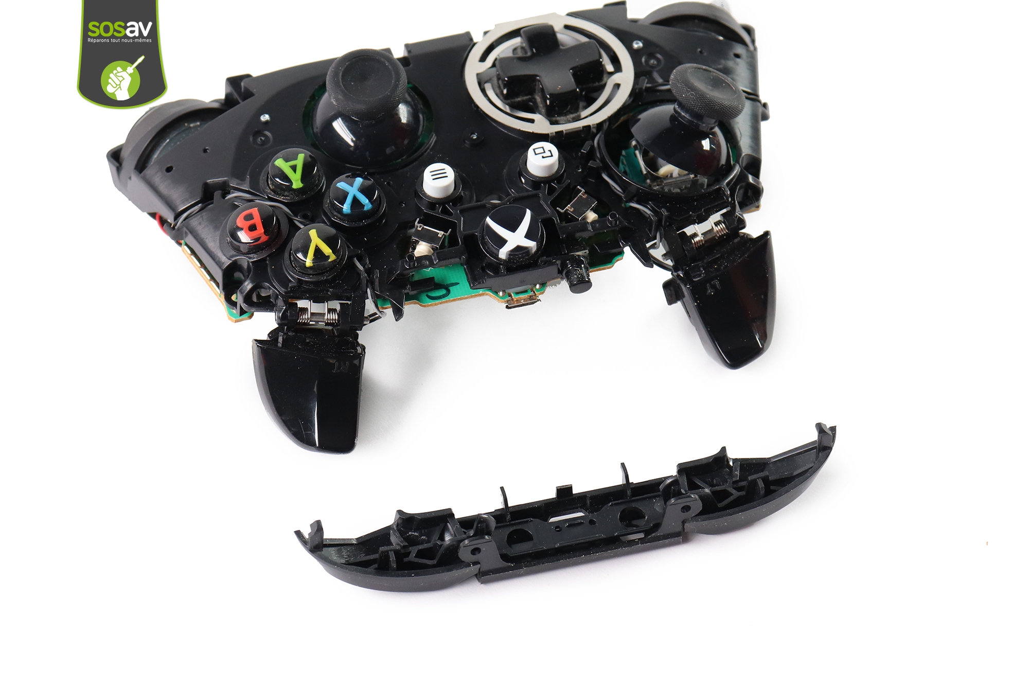

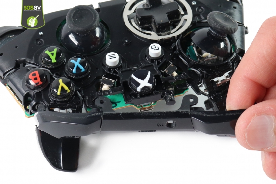

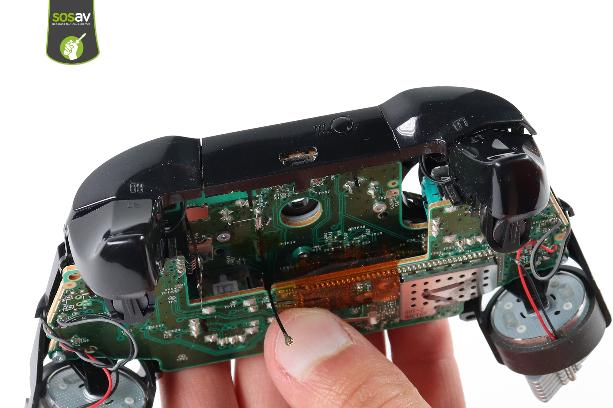

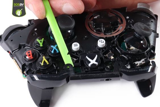

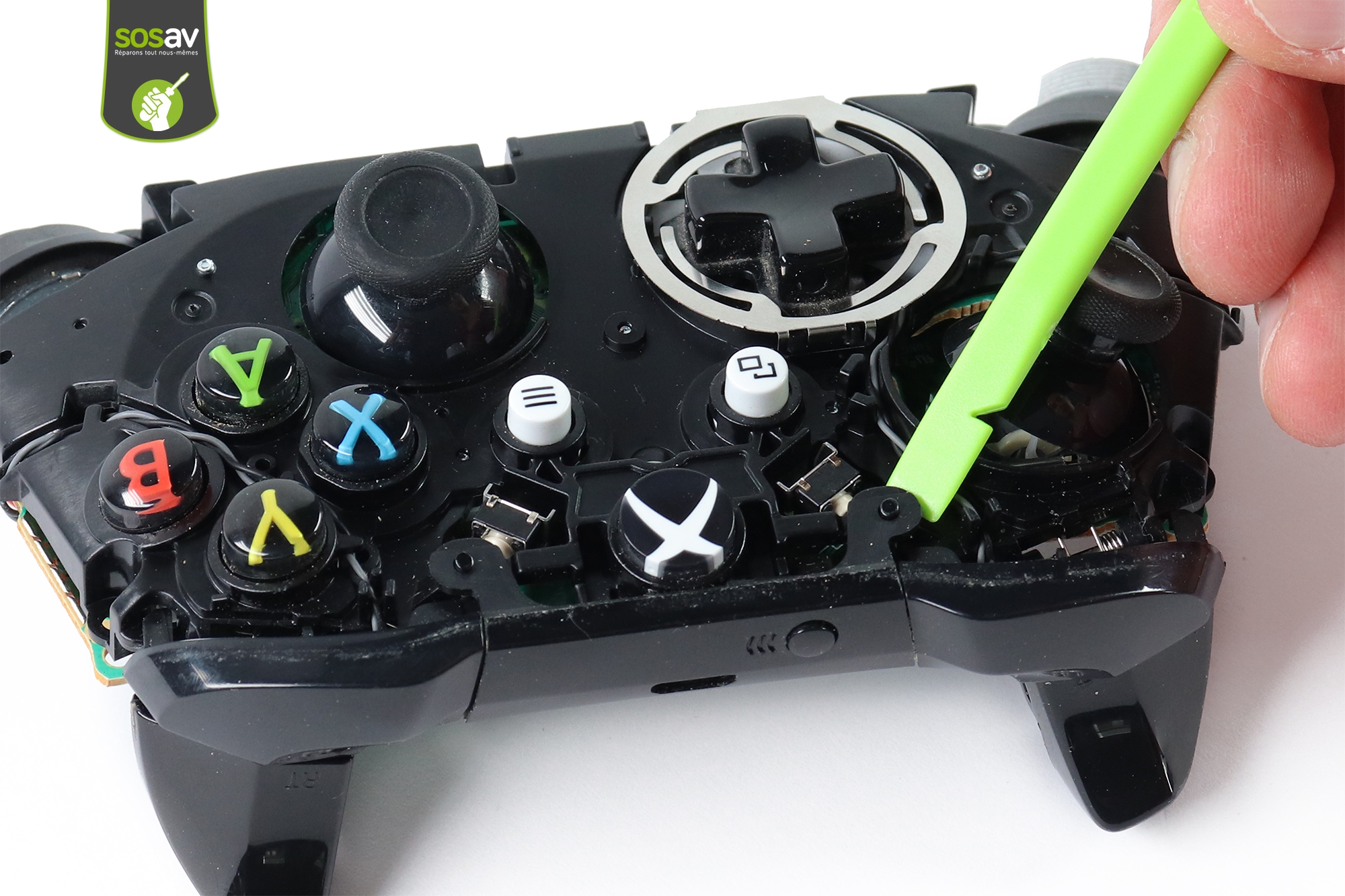

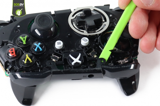

Les boutons RB/LB sont cassés ? Impossible de les utiliser et vous êtes pénalisé pendant vos parties ? SOSav à la rescousse avec ce guide de réparation illustré et commenté qui vous explique comment retirer l'ensemble boutons RB/LB qui forme un bloc entier. Toutes les étapes sont détaillées afin de vous accompagner tout au long de votre réparation manette Xbox One S.
- Boutons RB/LB cassés
- Boutons RB/LB qui ne clipsent plus
Comment remplacer ensemble boutons rb & lb pour Manette Xbox One S (V3) - Guide images
