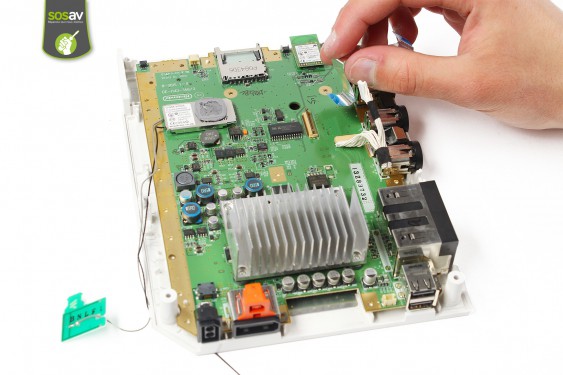

Un écrou est localisé sur le côté du plastique retiré en étape précédente. Veillez à ne pas le perdre.A l'aide du tournevis cruciforme, dévissez les 8 vis entourées en rouge.Ces vis servent à maintenir le blindage métallique de la carte mère.Ensuite, retirez le blindage métallique de la carte mère.
Etape 26

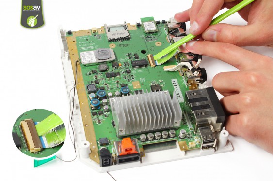

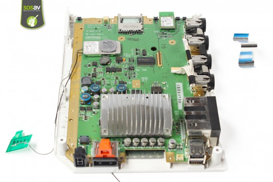

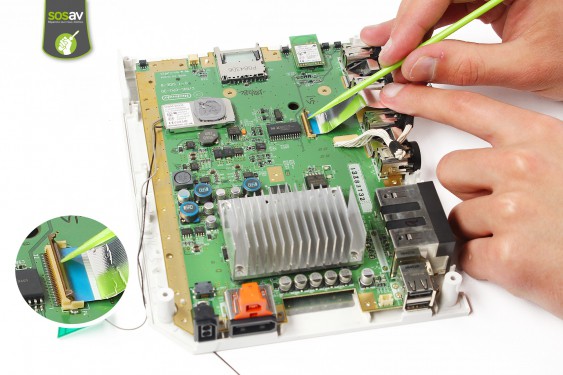

Le blindage métallique de la carte mère est désormais démonté.Utilisez la spatule en nylon afin de déverrouiller la nappe de liaison du lecteur DVD.Procédez à son retrait.
Etape 27

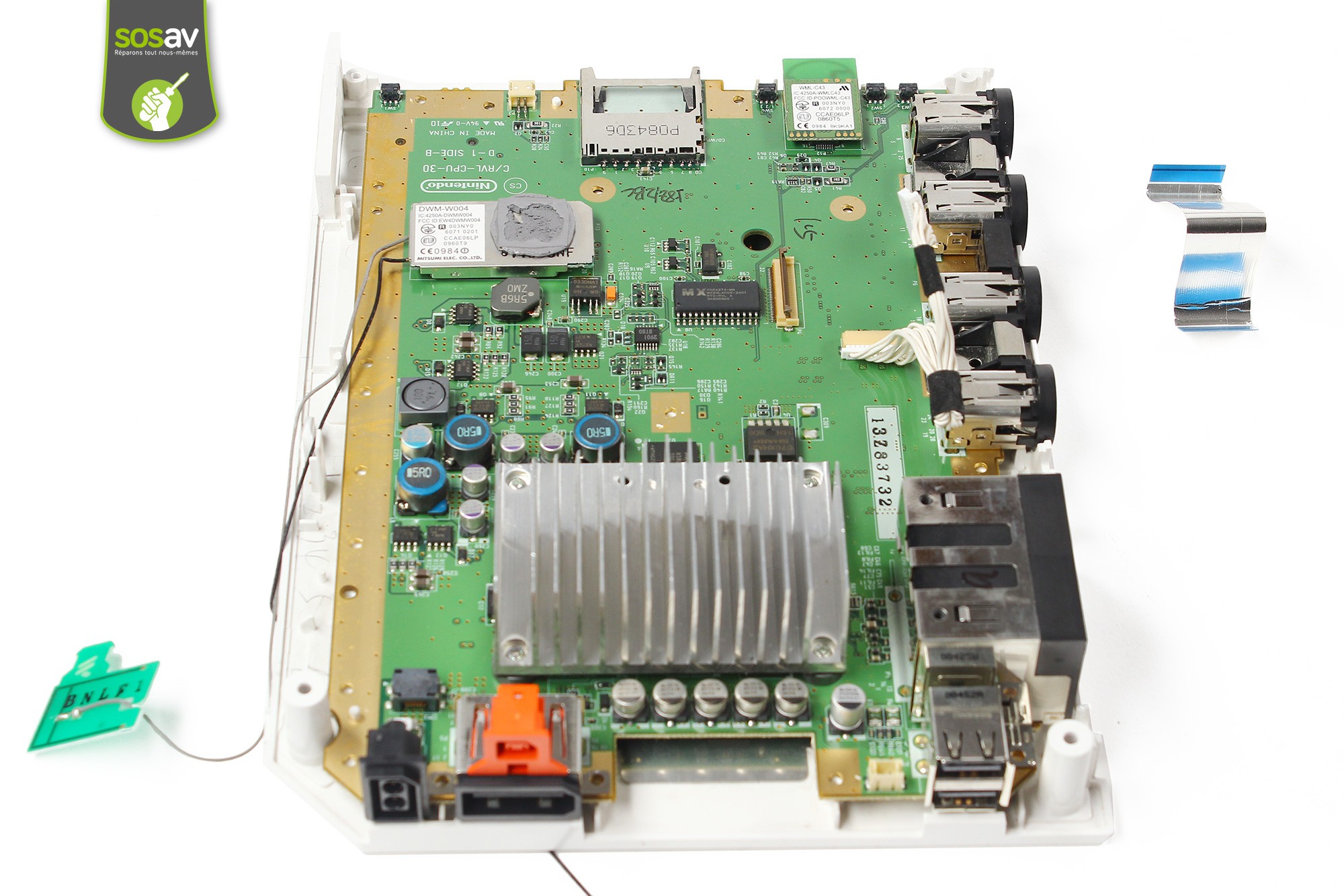

La nappe de données du lecteur DVD de la Nintendo Wii est désormais démonté.Procédez à son remplacement si cela est nécessaire.
