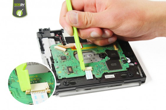

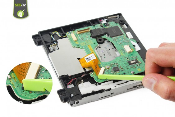

Saisissez ensuite le câble d'alimentation du lecteur DVD puis procédez à sa déconnexion.A l'aide de la spatule en nylon, déverrouillez le connecteur de la nappe de données du lecteur DVD.
Procédez ensuite délicatement au retrait de la nappe de liaison du lecteur DVD.Le lecteur DVD complet de la Nintendo Wii est désormais démonté.

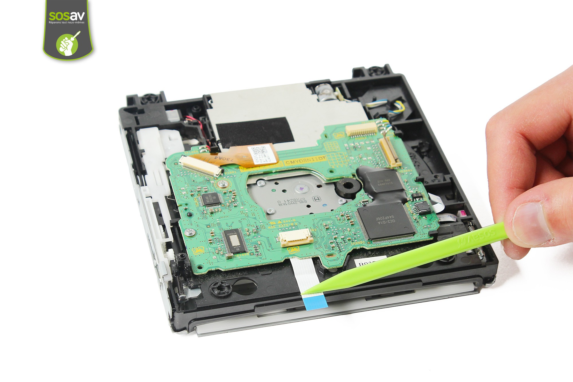

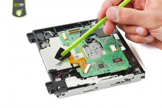

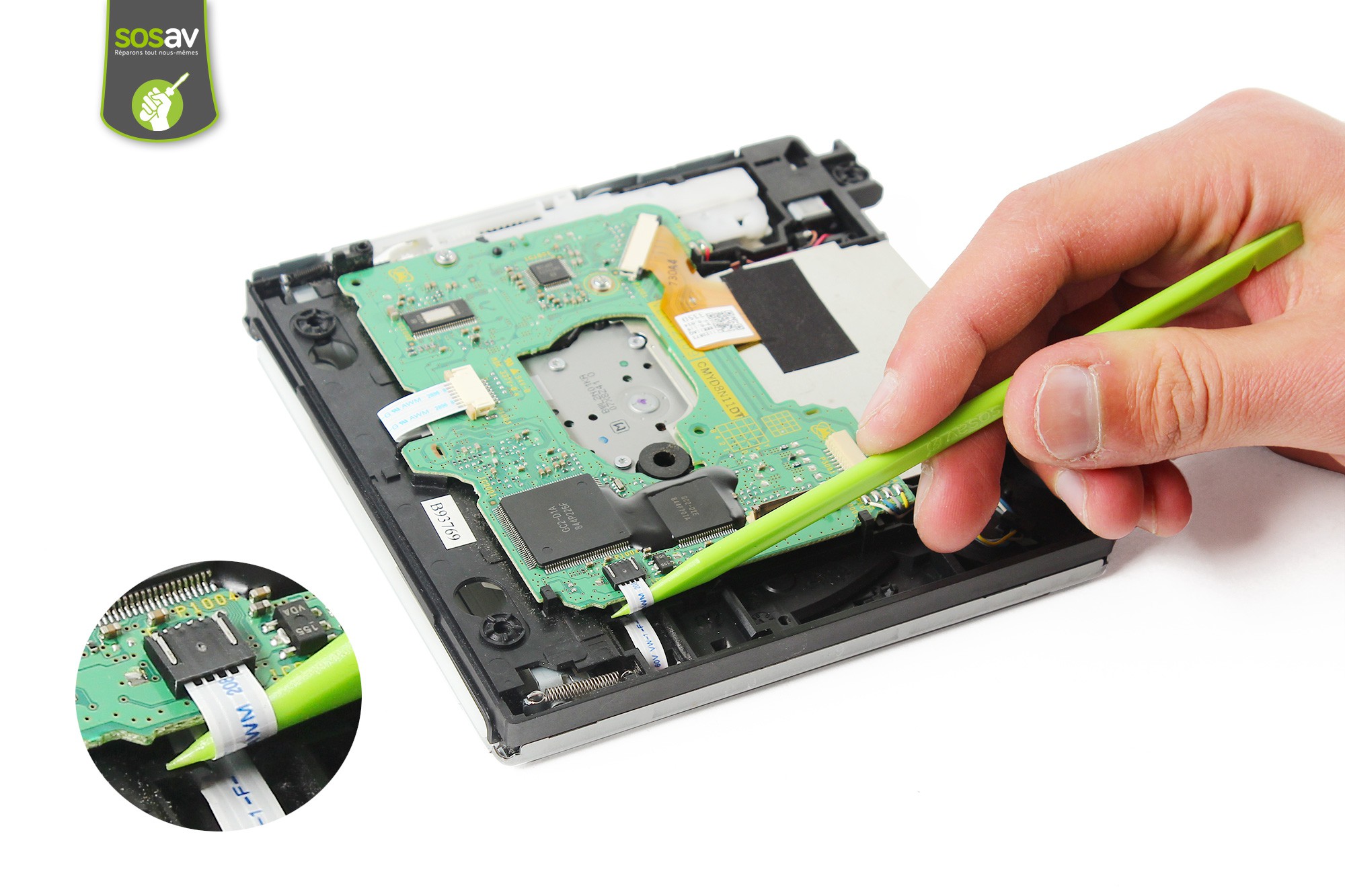

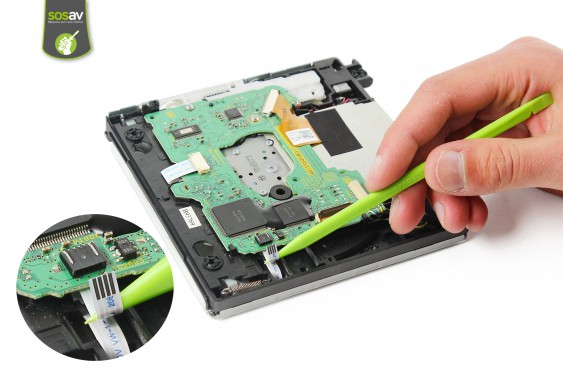

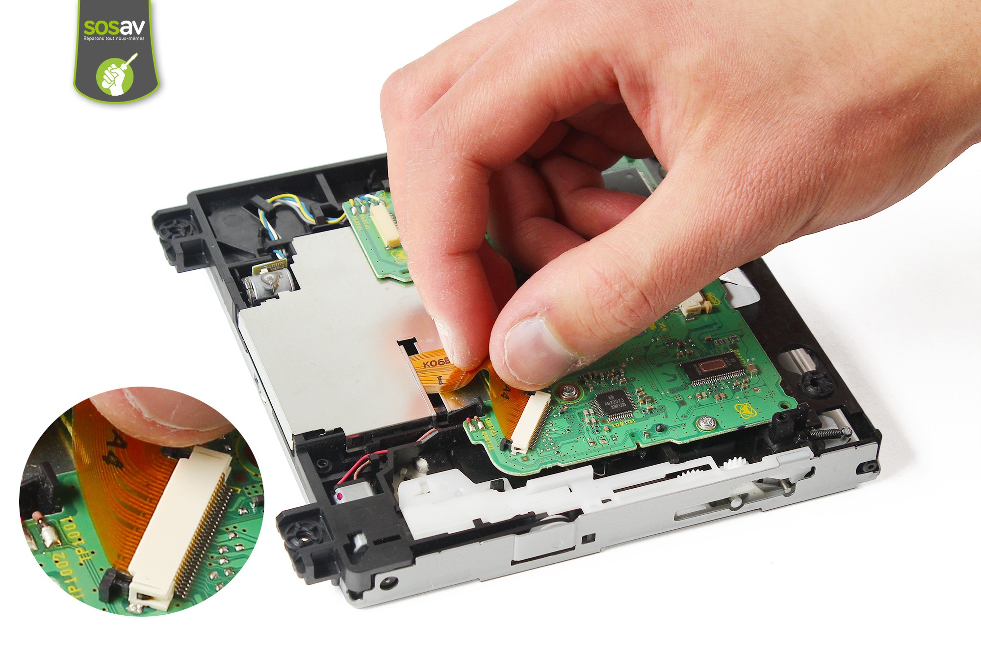

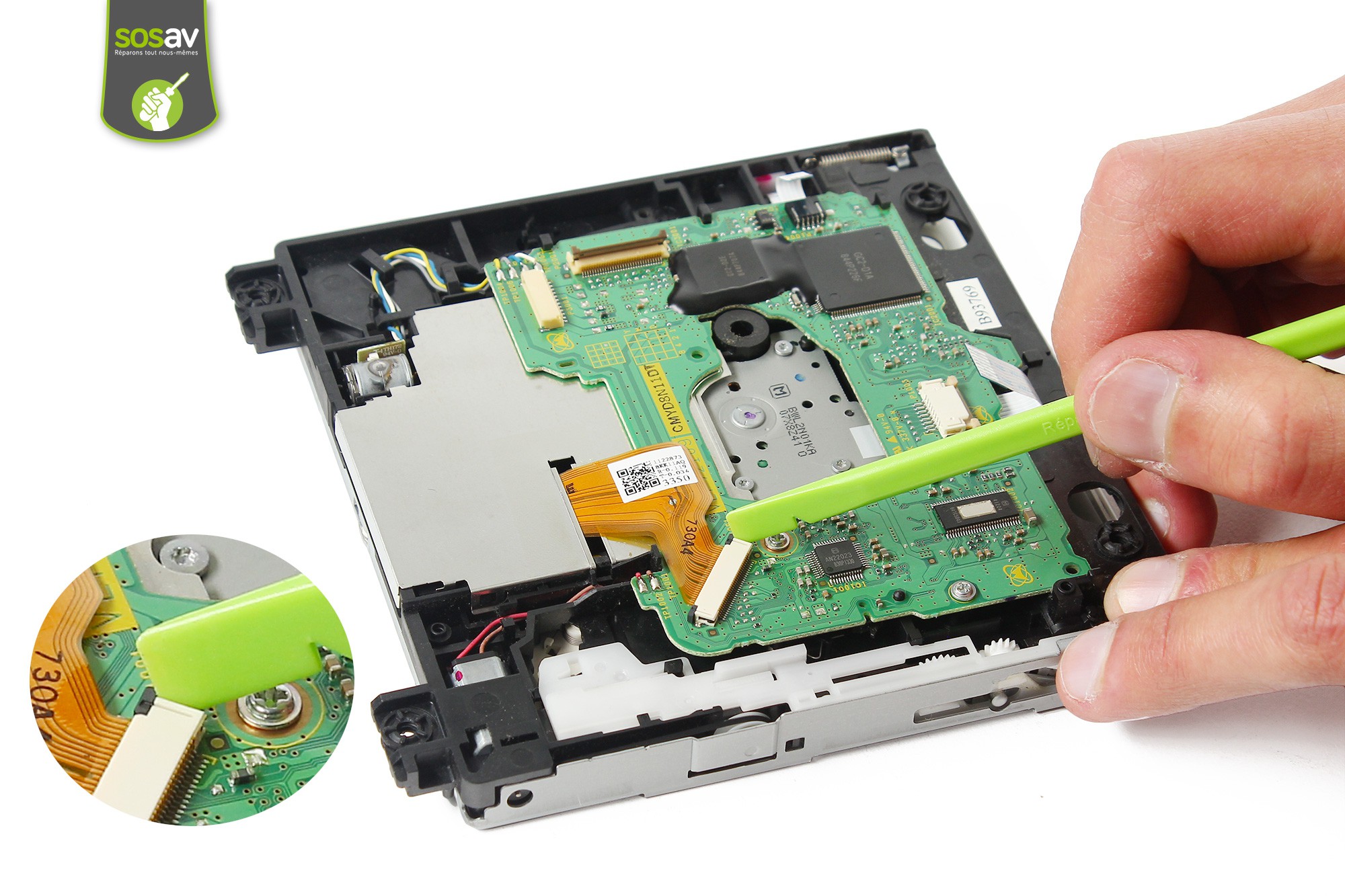

Utilisez la pointe de la spatule en nylon afin de déconnecter la nappe de liaison du système d'éjection du disque du lecteur DVD.Toujours avec cette spatule en nylon, déverrouillez le connecteur de la nappe du moteur d'entraînement du disque.

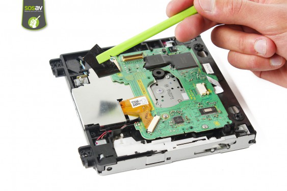

La nappe du moteur d'entraînement du disque sort très facilement. Si cela est nécessaire, utilisez la pointe de la spatule afin de la sortir de son connecteur.Utilisez ensuite la sptaule en nylon afin de décoller l'adhésif de maintien de la nappe de la lentille du lecteur DVD.

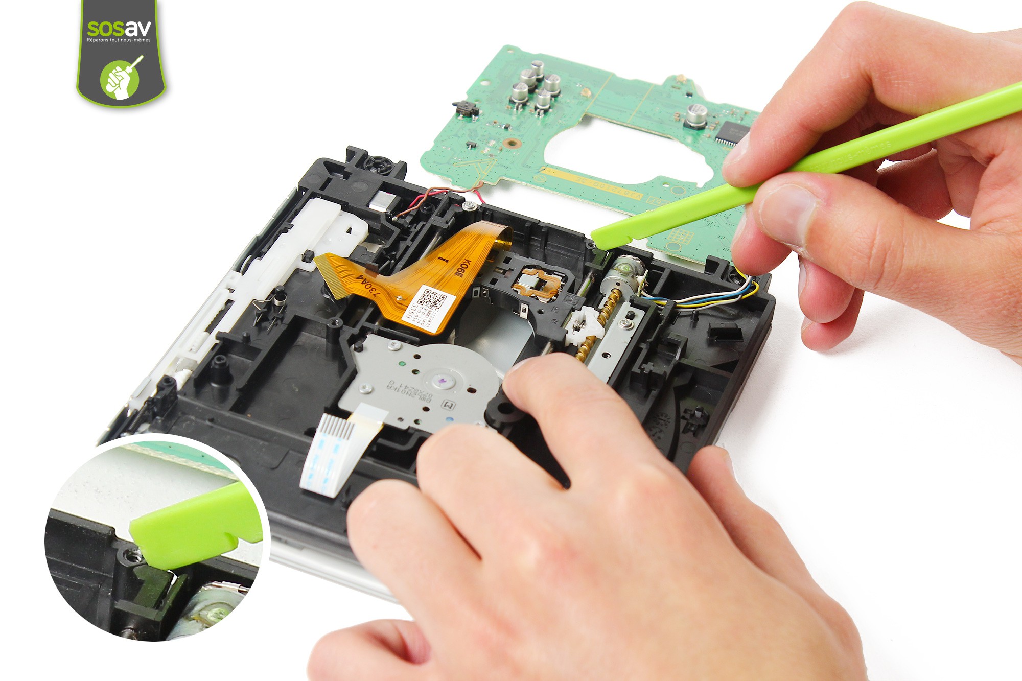

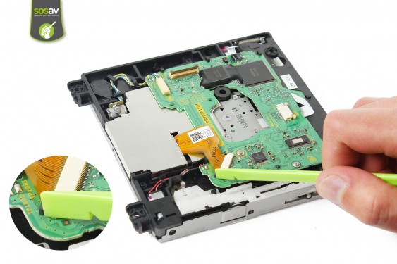

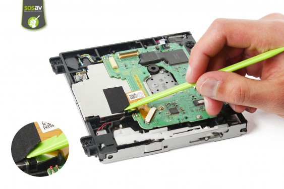

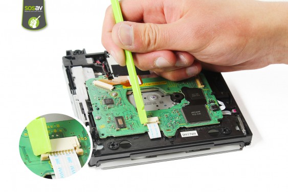

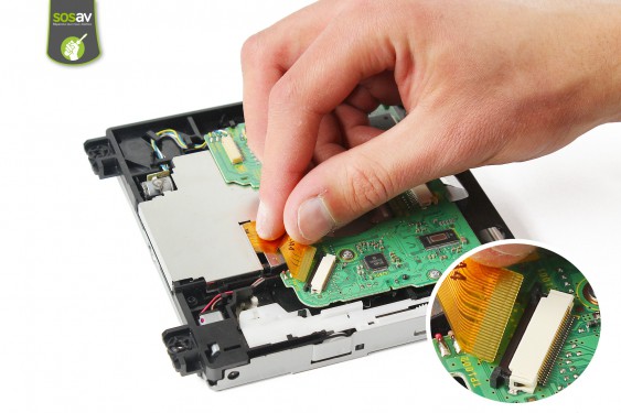

Utilisez la spatule en nylon afin de déverrouiller le connecteur de la nappe de la lentille du lecteur DVD.

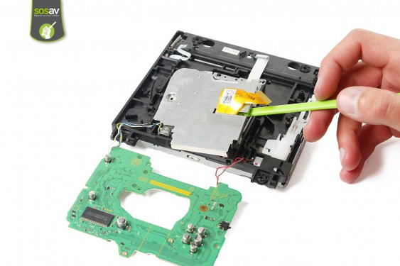

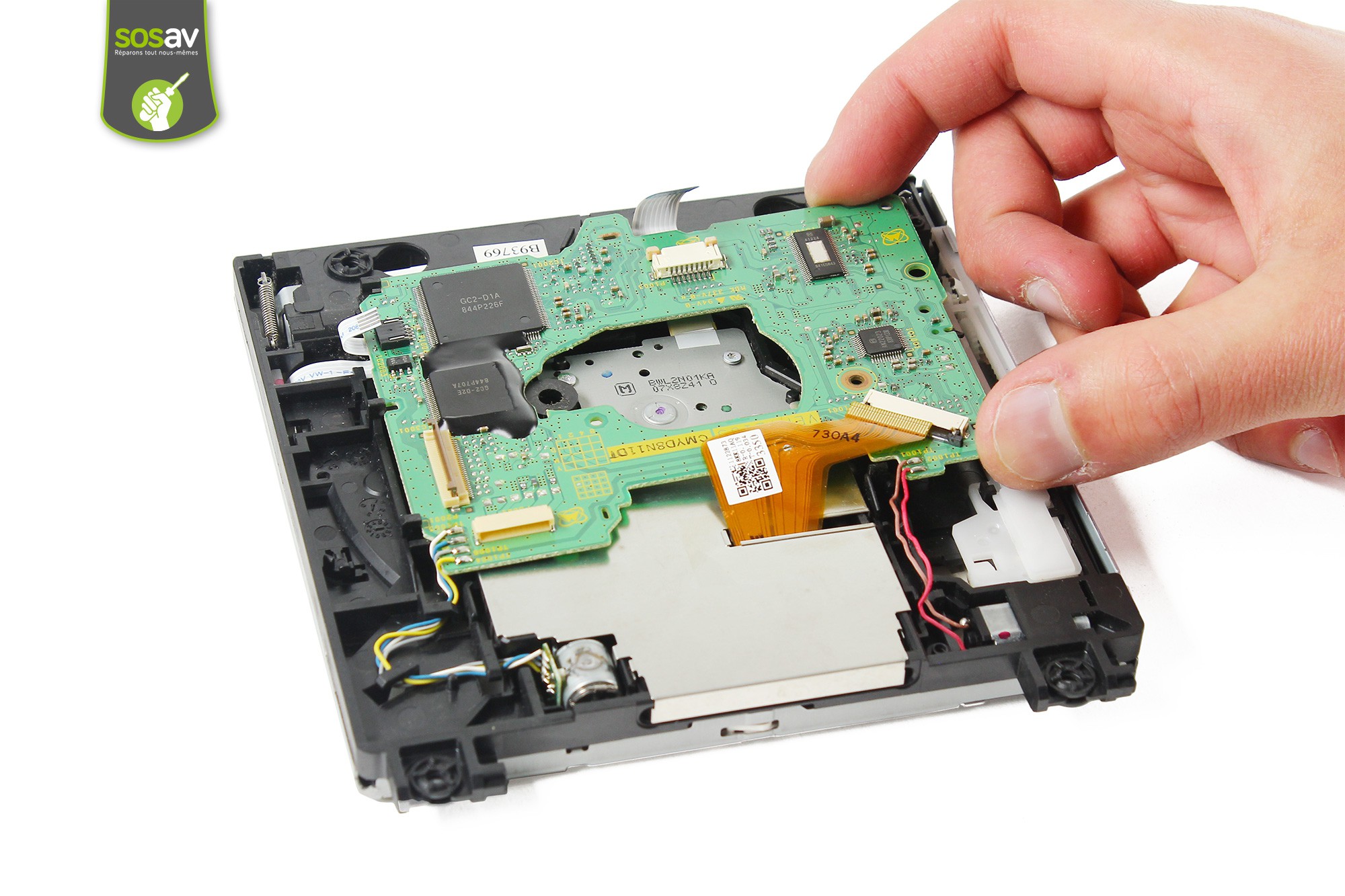

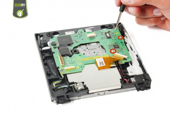

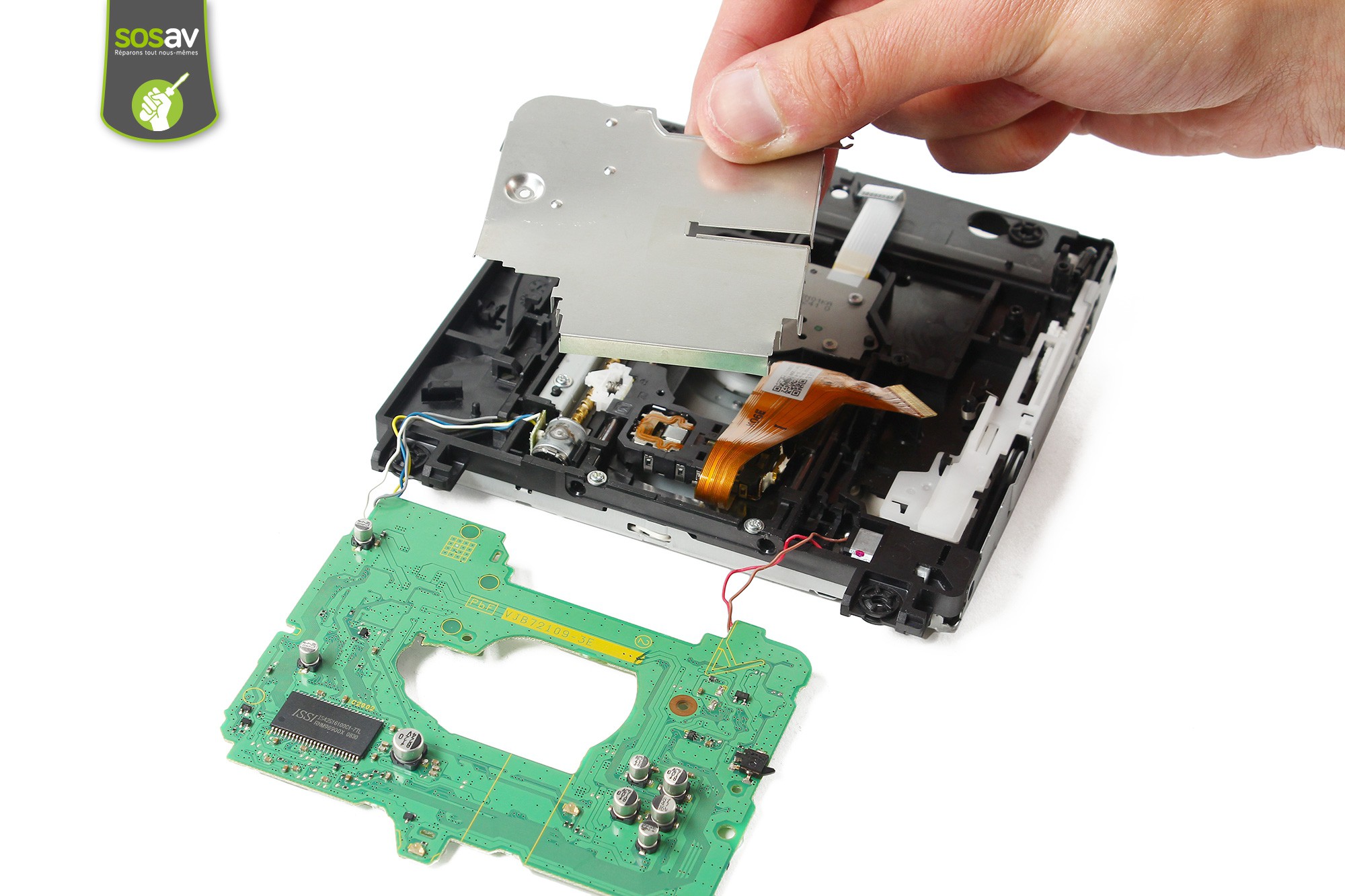

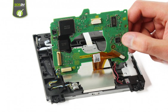

Saisissez ensuite délicatement la nappe de la lentille du lecteur DVD puis procédez à son retrait de son connecteur.Dévissez ensuite les deux vis entourées en rouge en utilisant le tournevis cruciforme.Ces vis servent à maintenir la carte mère du lecteur DVD.

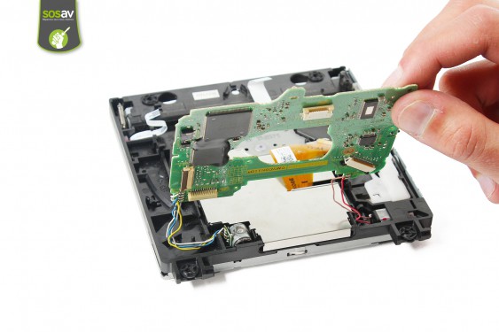

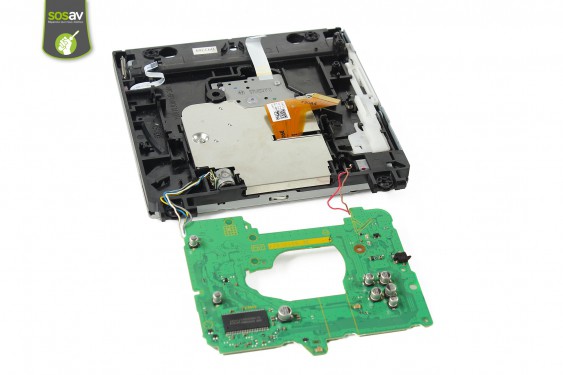

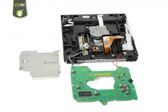

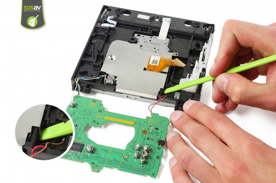

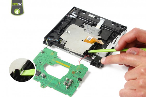

Attrapez en douceur la carte mère du lecteur DVD puis faites-lui effectuer une rotation de 180 degrés, comme indiqué sur les photos de cette étape.

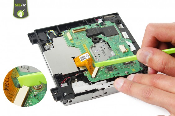

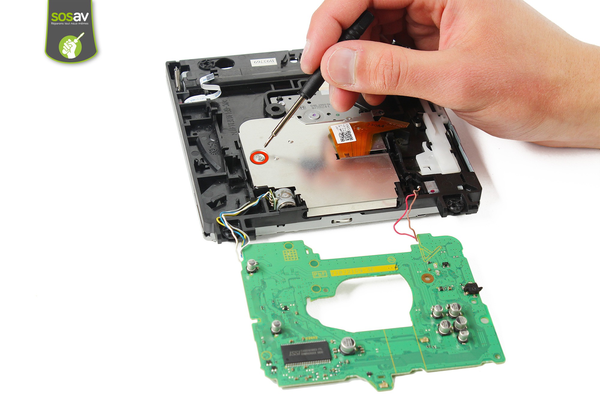

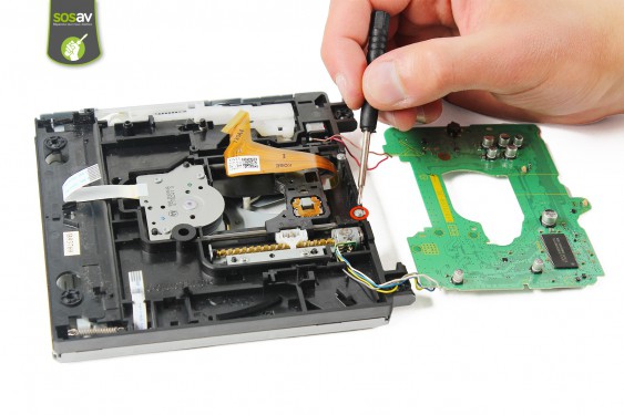

Utilisez le tournevis cruciforme afin de dévisser la vis entourée en rouge.Cette vis sert à maintenir le blindage métallique de protection de la lentille du lecteur DVD.Utilisez ensuite la spatule en nylon afin de déclipser le blindage métallique.
Saisissez le blindage métallique de protection de la lentille du lecteur DVD puis retirez-le.A l'aide du tournevis cruciforme, dévissez ensuite la vis entourée en rouge.Cette vis sert à maintenir le rail d'appui métallique de la lentille du lecteur DVD.

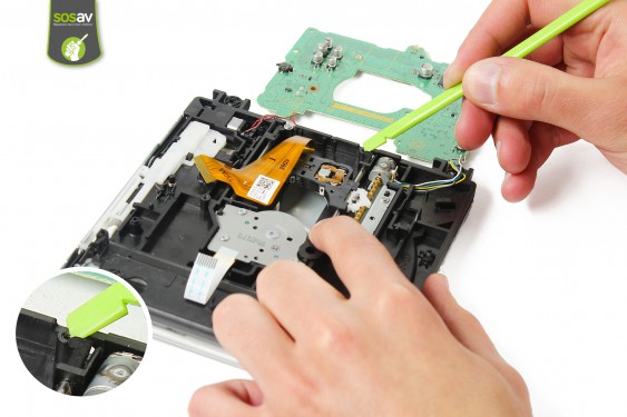

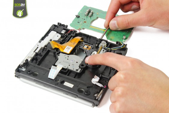

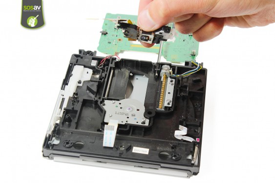

Utilisez la spatule en nylon afin de faire très délicatement levier sur la partie en plastique visible sur les photos 1 et 2 de cette étape.Repoussez ensuite le rail métallique de la lentille du lecteur DVD, sans le retirer totalement.
Etape 25

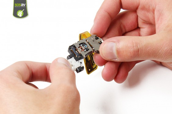

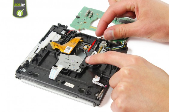

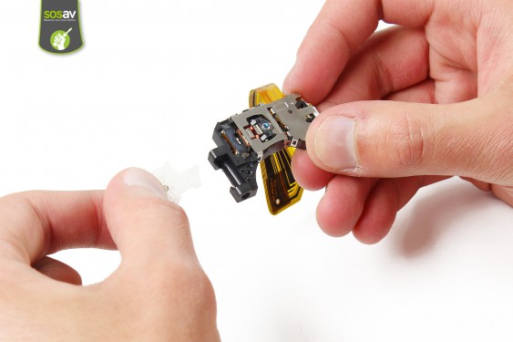

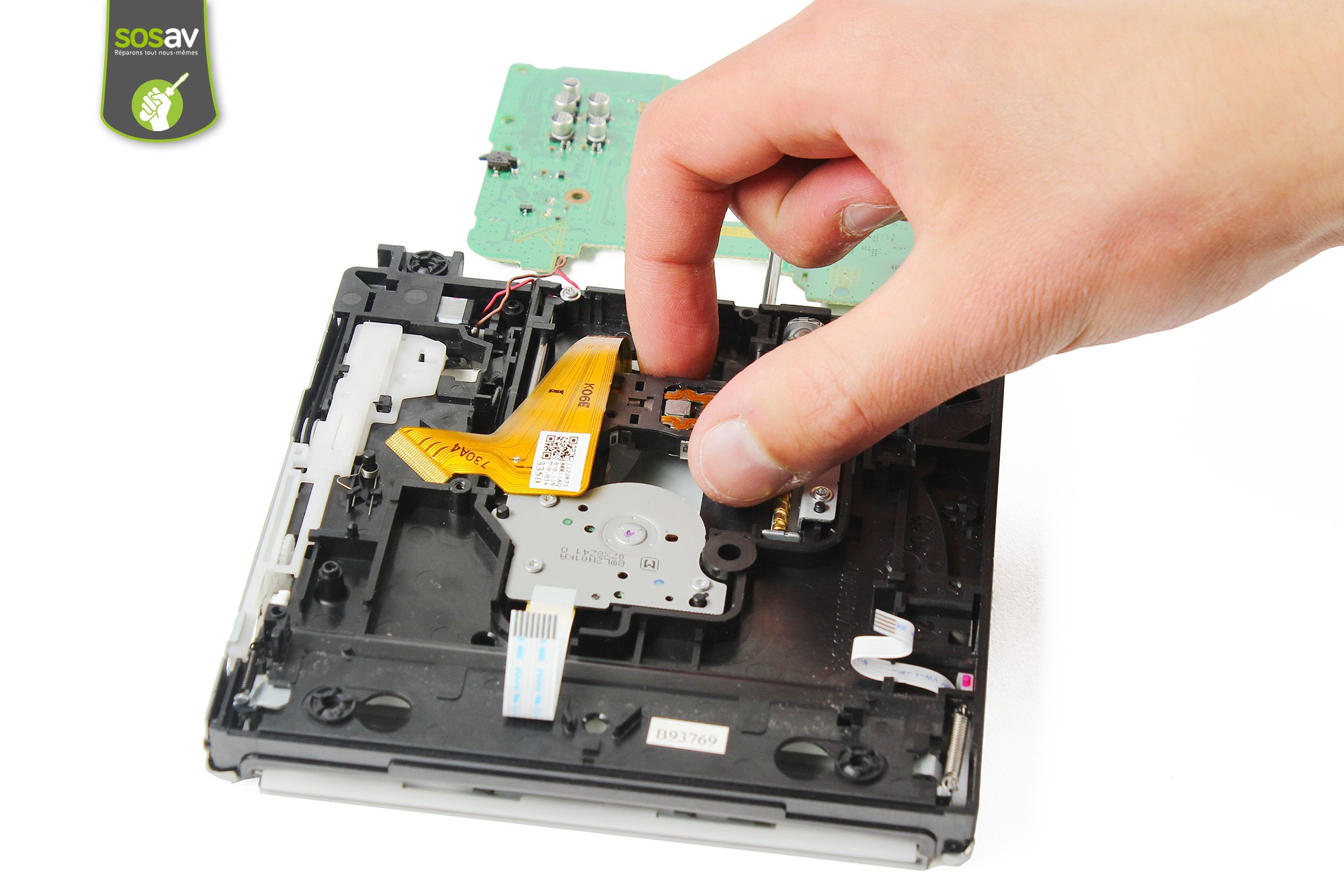

Saisissez prudemment la lentille du lecteur DVD puis retirez-la.
Etape 26

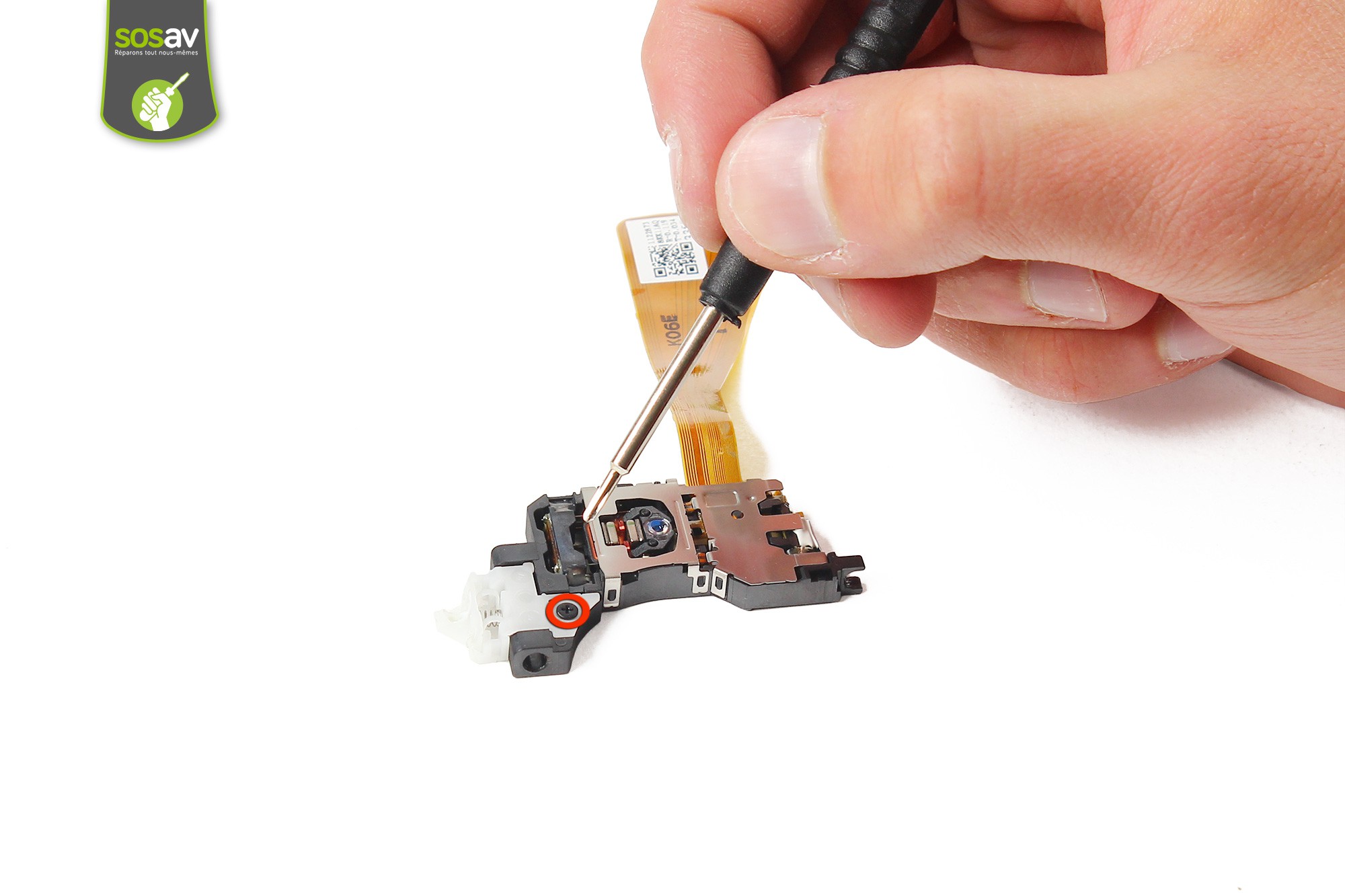

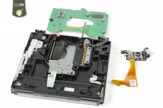

A l'aide du tournevis cruciforme, dévissez la vis entourée en rouge.Cette vis sert à maintenir le rail d'appui en plastique de la lentille du lecteur DVD.Procédez ensuite au retrait du rail d'appui en plastique.
Etape 27

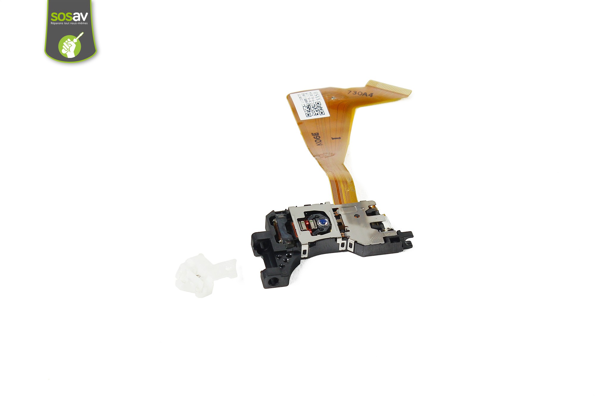

La lentille du lecteur DVD de la Nintendo Wii est désormais démontée.Procédez à son remplacement par une pièce neuve si cela est nécessaire.
