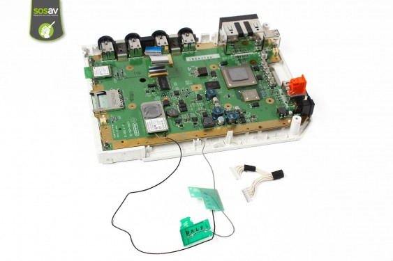

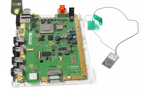

Saisissez ensuite l'antenne Wifi gauche puis l'antenne Wifi droite et décalez-les afin d'accéder au reste de la console.

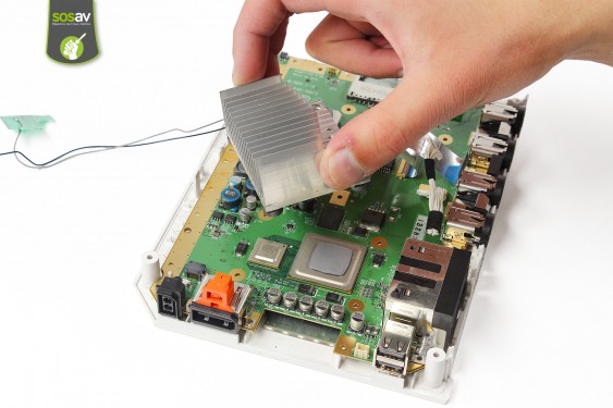

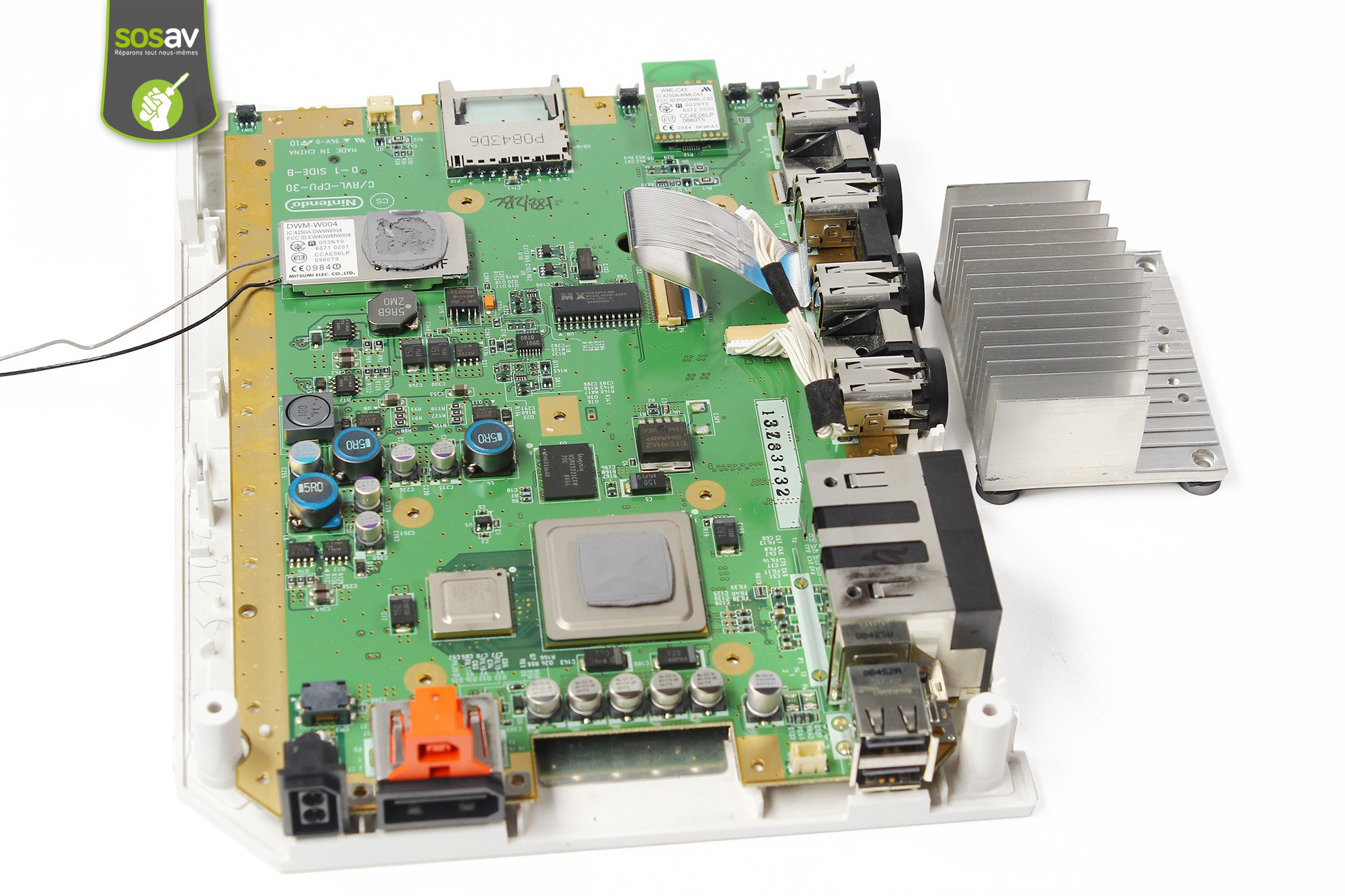

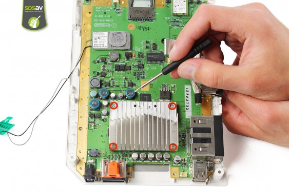

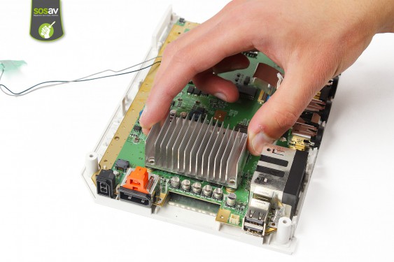

Le blindage métallique de la carte mère est désormais démonté.A l'aide du tournevis cruciforme, dévissez les quatre vis entourées en rouge.Ces vis servent à maintenir le radiateur sur la carte mère de la console.Saisissez ensuite le radiateur puis procédez à son retrait.
Etape 27

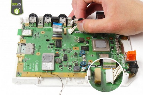

Le radiateur de la Nintendo Wii est désormais démonté.Saisissez ensuite le câble d'alimentation du lecteur DVD puis procédez à son retrait.

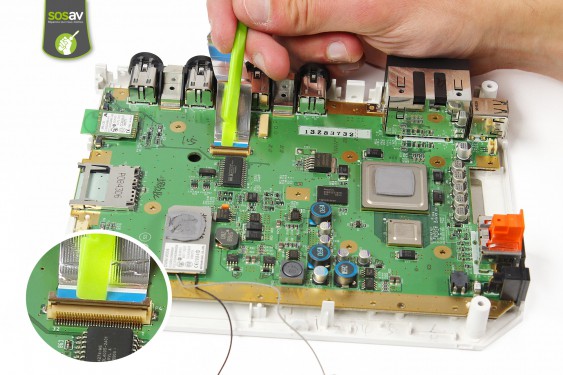

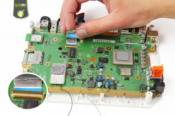

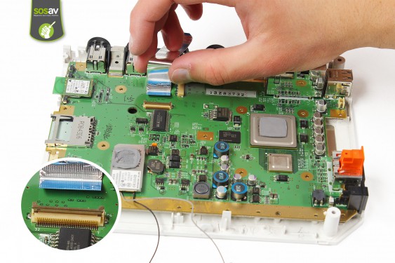

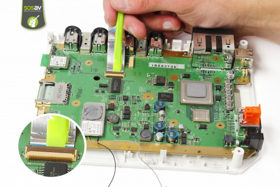

Déverrouillez ensuite le connecteur de la nappe de données du lecteur DVD.Puis retirez la nappe de données.
Etape 29

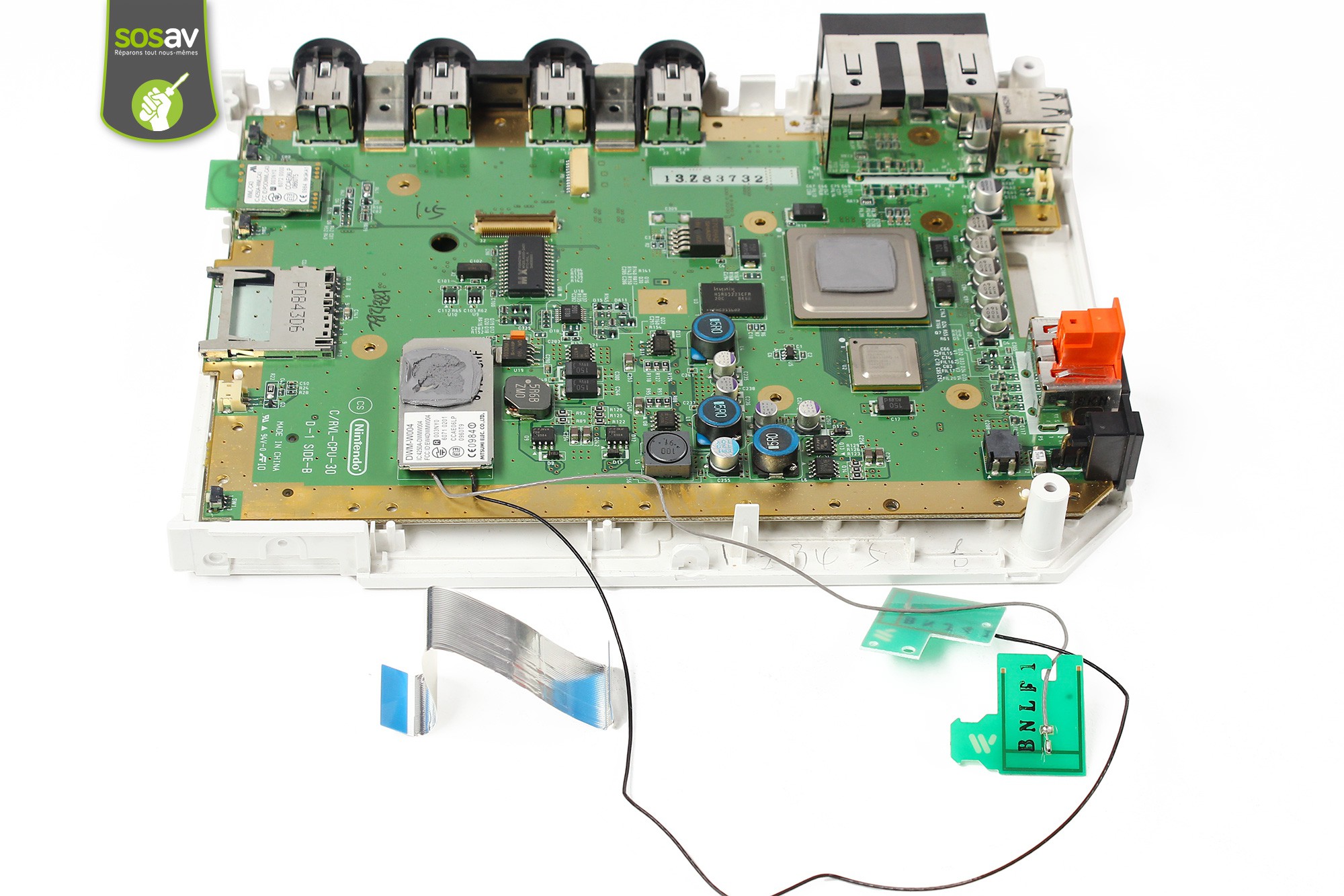

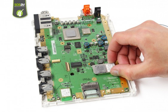

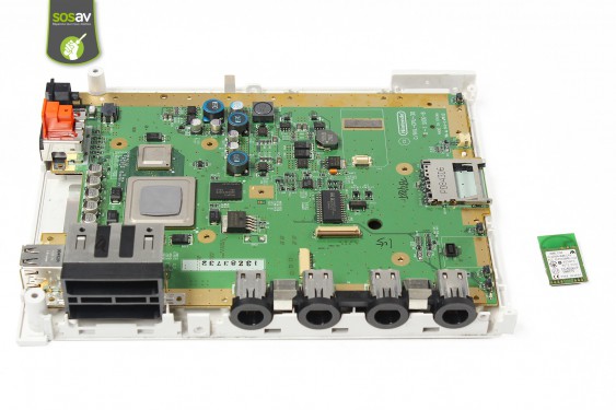

La nappe de données du lecteur DVD est désormais démontée.Saisissez ensuite la carte WiFi puis retirez-la.
Etape 30

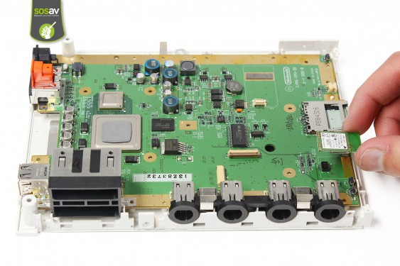

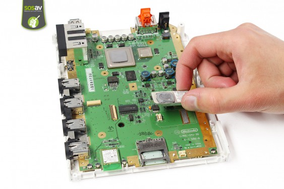

Saisissez la carte Bluetooth retirez-la également.La carte Bluetooth est désormais démontée.
Etape 31

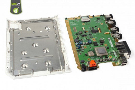

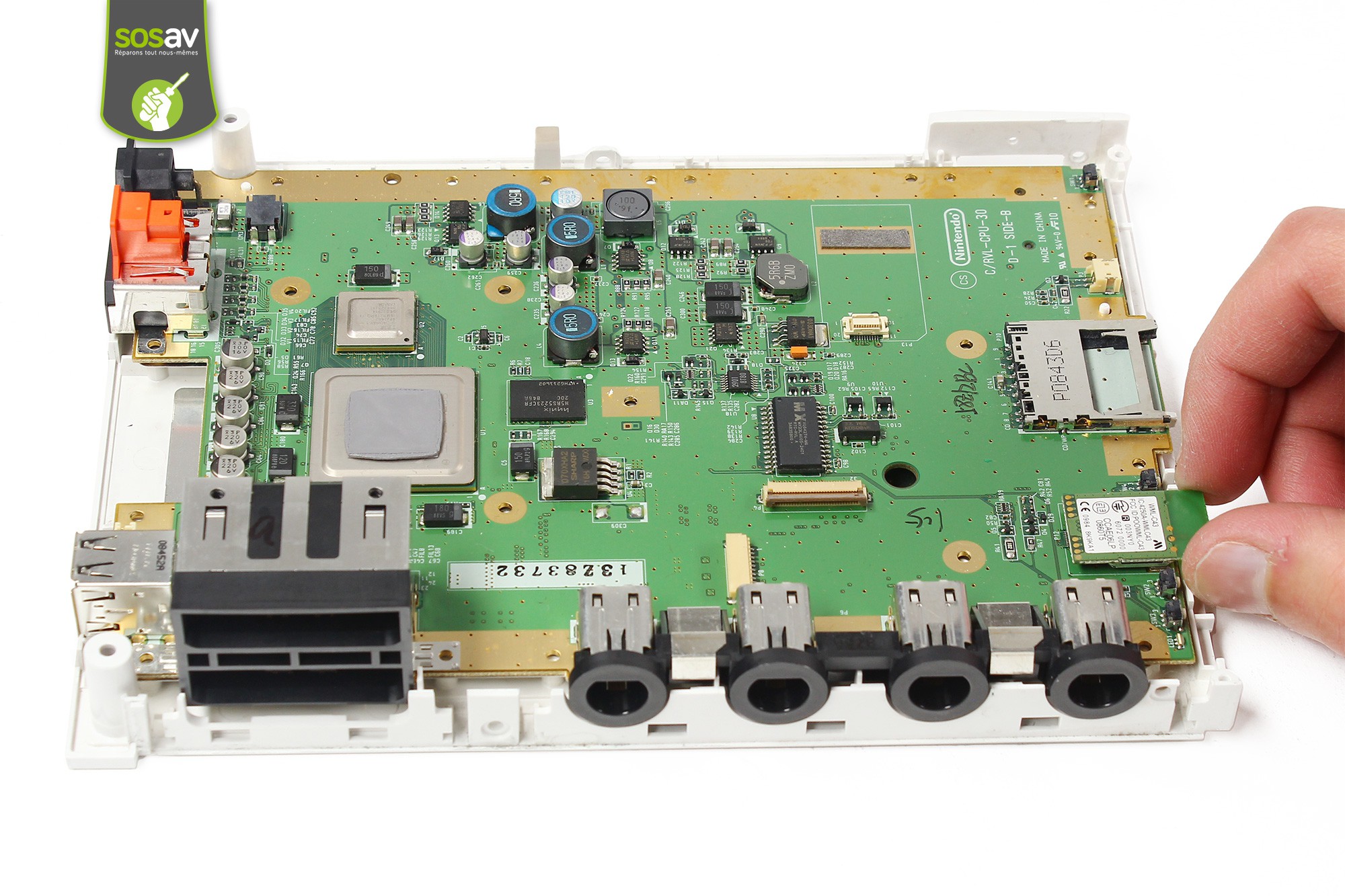

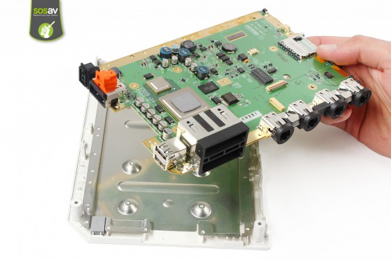

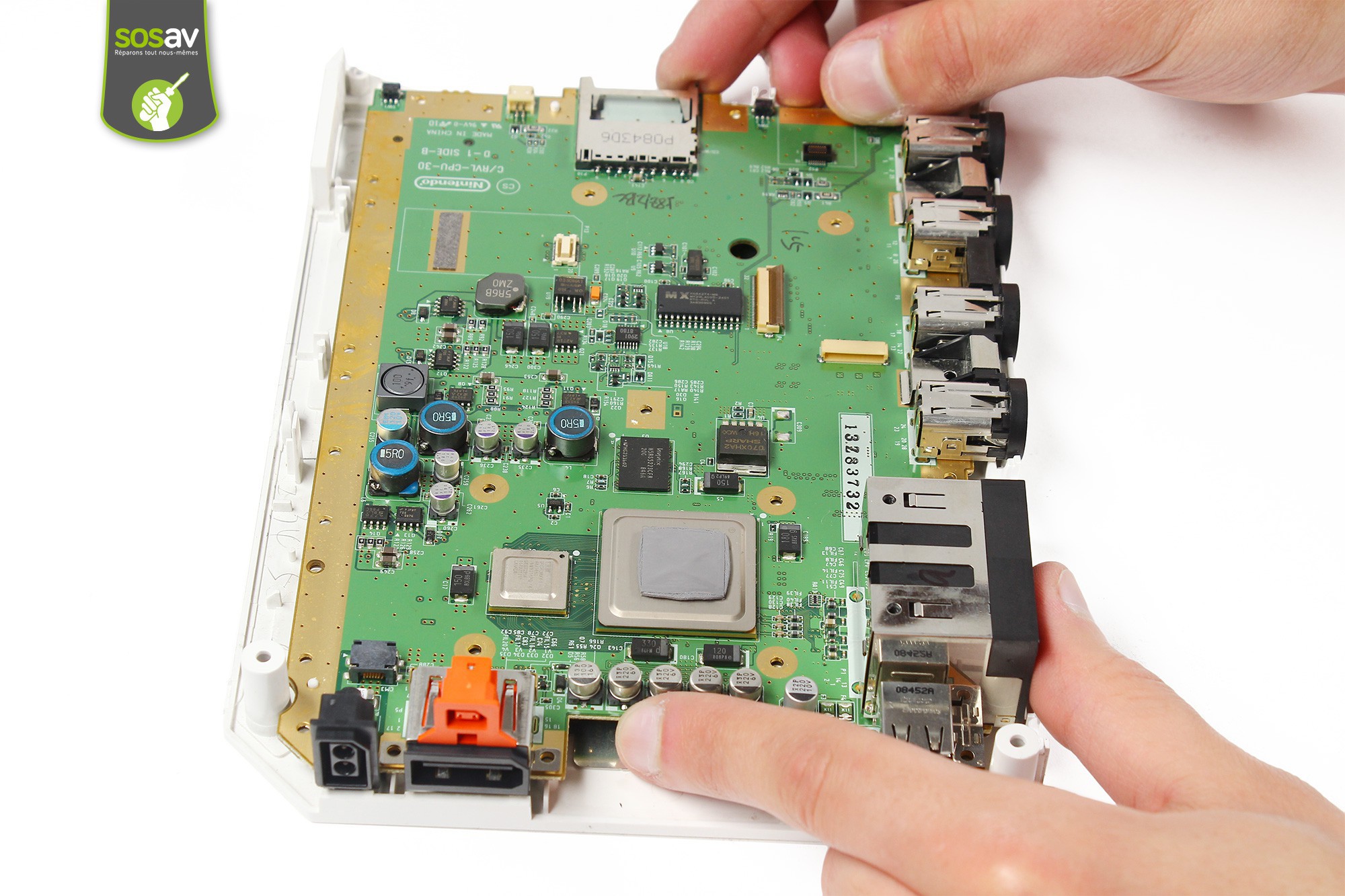

Soulevez puis procédez au retrait de la carte mère.La carte mère de la Nintendo Wii est désormais démontée.
Etape 32

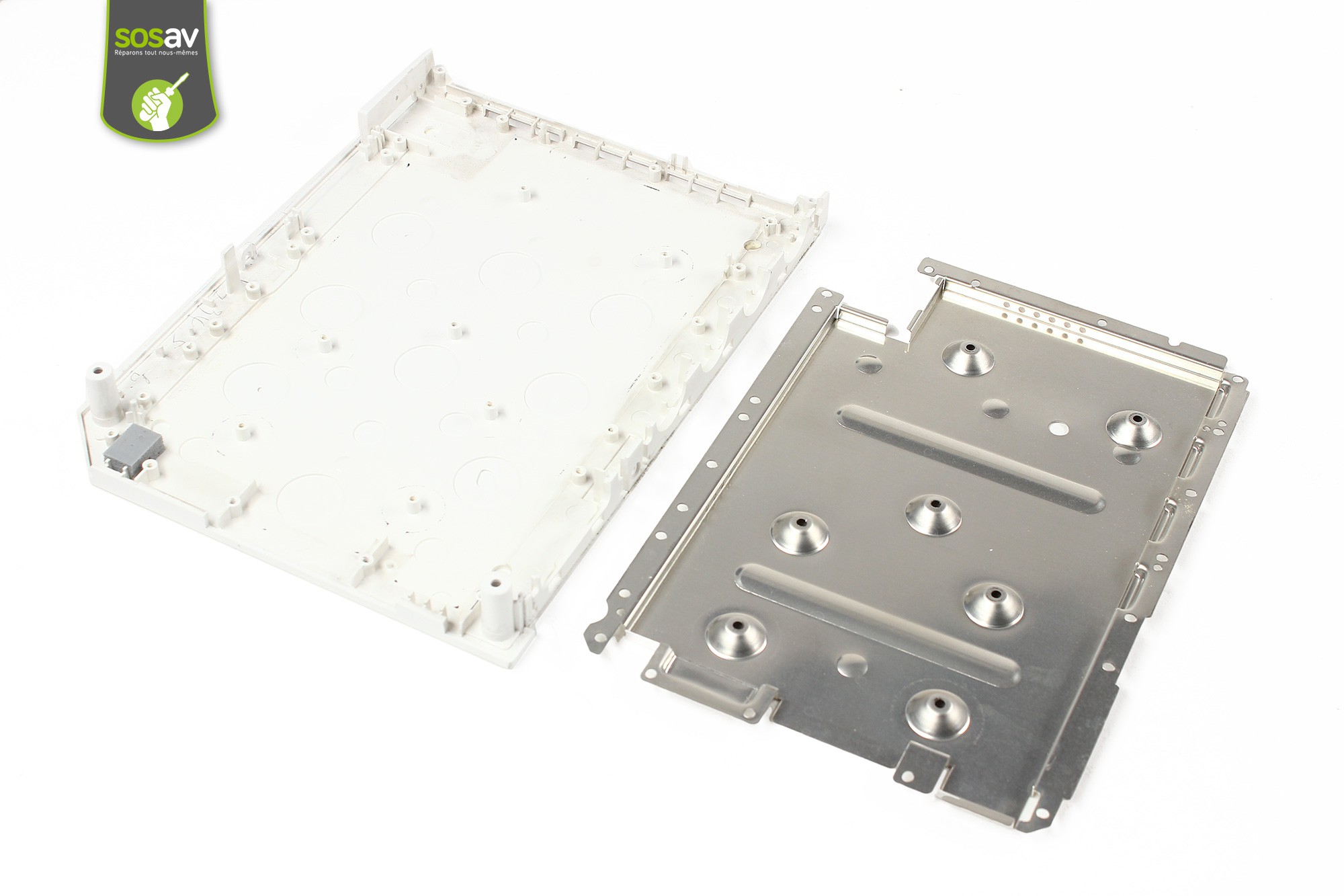

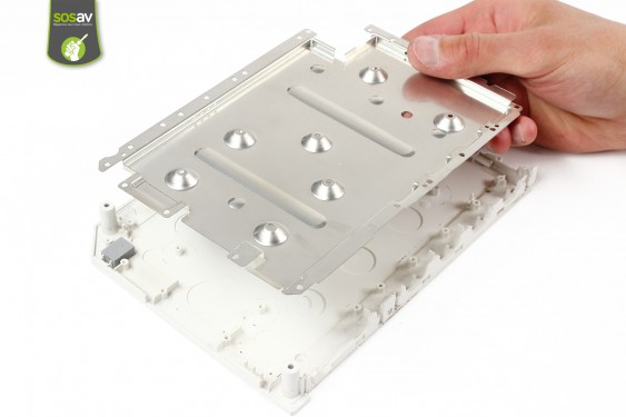

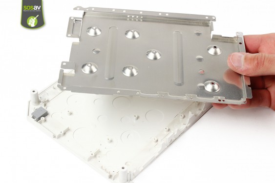

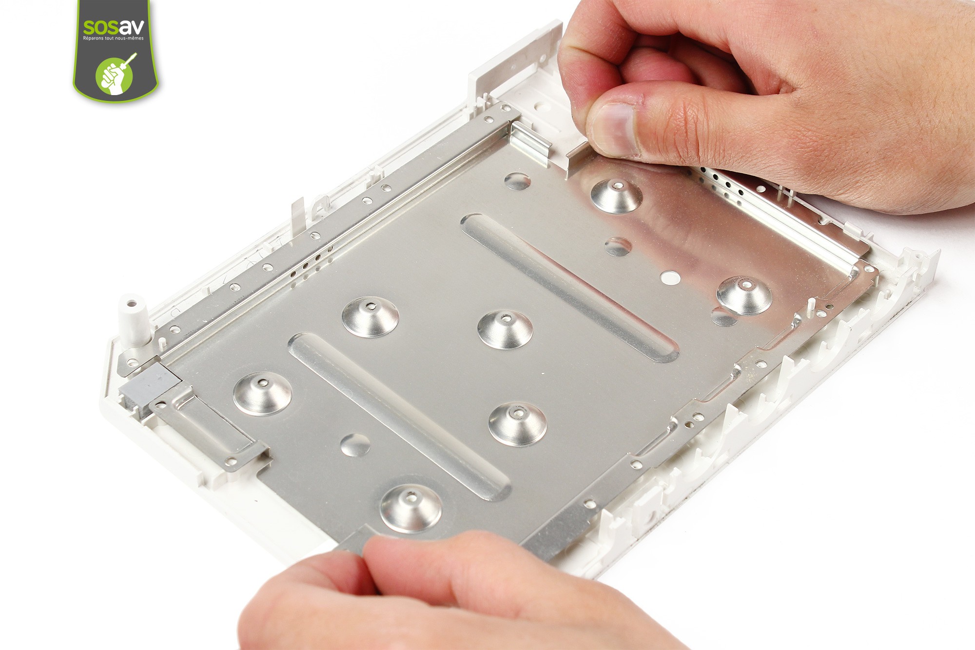

Saisissez le blindage métallique puis retirez-le.
Etape 33
La coque inférieure de la Nintendo Wii est désormais démontée.Procédez à son remplacement par une pièce neuve si cela est nécessaire.
