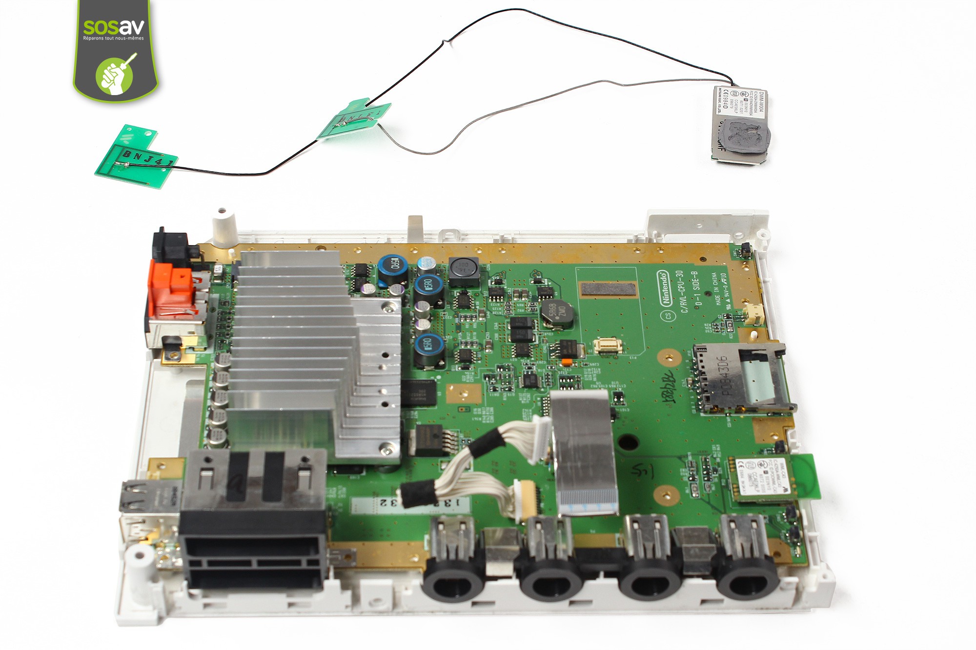

A l'aide de la spatule en nylon, déclipsez l'antenne WiFi droite puis retirez-la.Utilisez le tournevis cruciforme afin de dévisser ensuite la vis entourée en rouge.Cette vis sert à maintenir l'antenne gauche de la console.
Utilisez la spatule en nylon afin de décoller les deux autocollants blancs maintenant en place l'antenne WiFi gauche.
Saisissez ensuite l'antenne Wifi gauche puis l'antenne Wifi droite et décalez-les afin d'accéder au reste de la console.

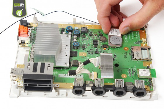

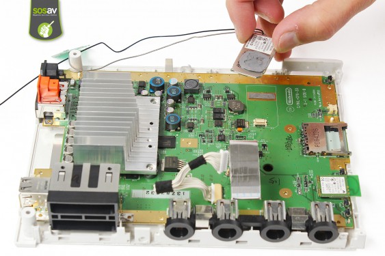

Un écrou est localisé sur le côté du plastique retiré en étape précédente. Veillez à ne pas le perdre.Utilisez à nouveau le tournevis cruciforme pour dévisser les 8 vis entourées en rouge.Ces vis servent à maintenir le blindage métallique de la carte mère.Retirez ensuite le blindage métallique de la carte mère.
Etape 26
Le blindage métallique de la carte mère est désormais démonté.Saisissez la carte WiFi puis procédez à son retrait.
Etape 27
La carte WiFi est désormais démontée.Procédez à son remplacement par une pièce neuve si cela est nécessaire.
