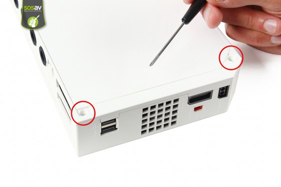

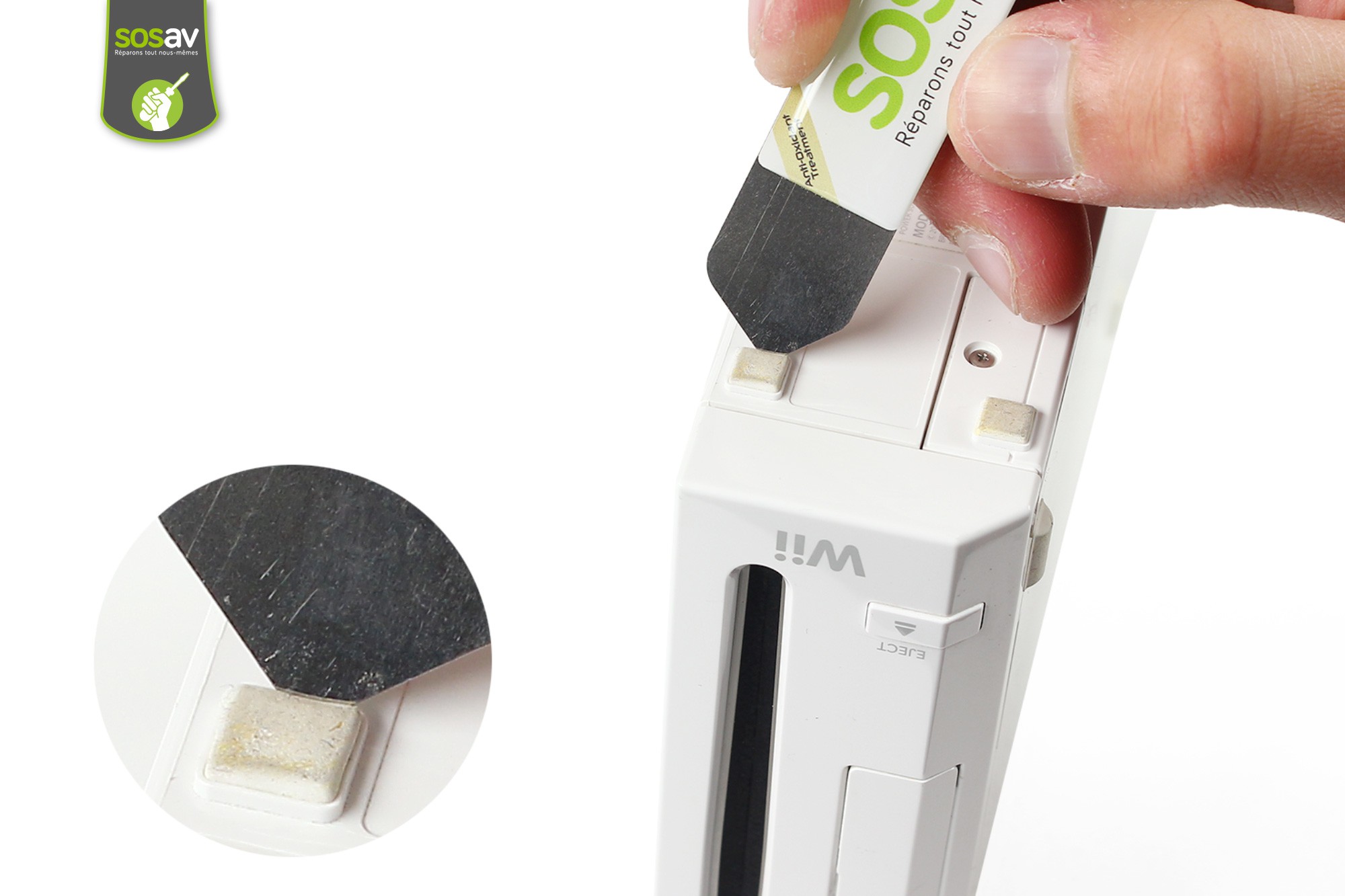

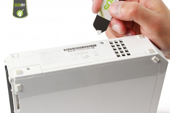

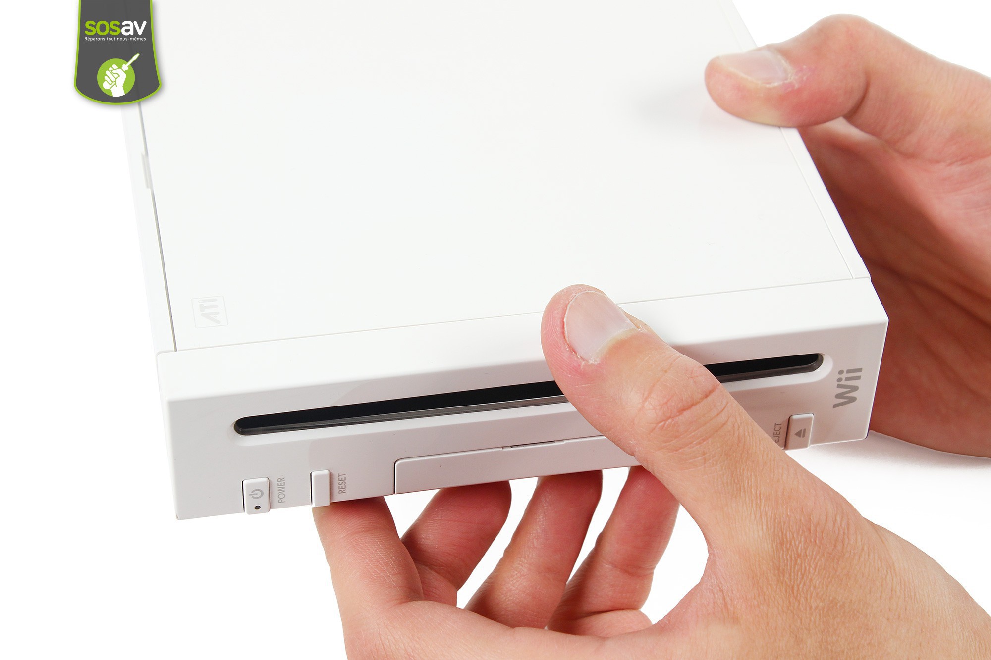

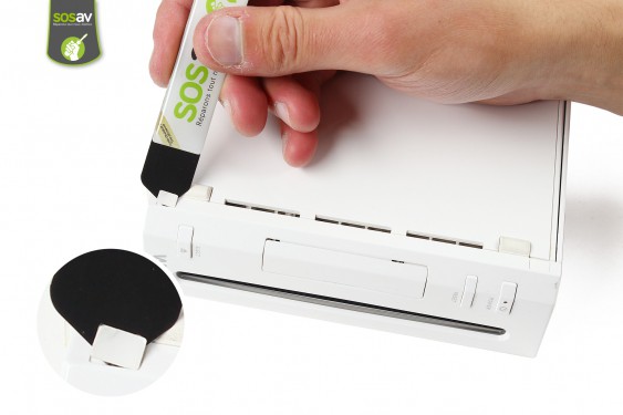

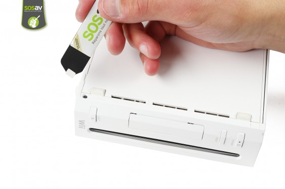

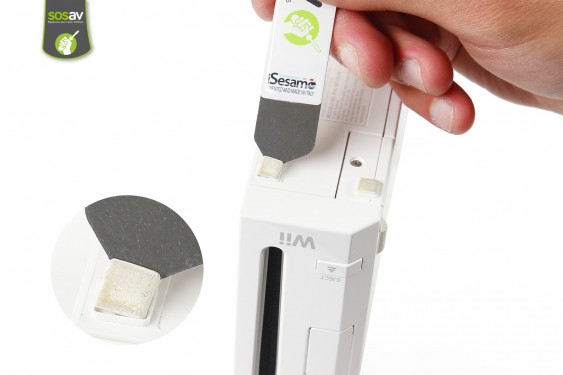

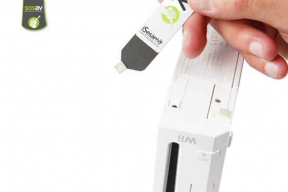

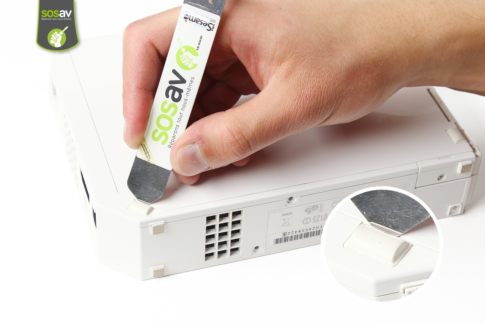

Avant de démonter la carte Bluetooth de la Nintendo Wii, il est nécessaire pour des raisons évidentes de sécurité de l'éteindre et de débrancher l'ensemble des câbles reliés à cette dernière (alimentation, vidéo...)Utilisez une spatule iSesamo afin de décoller les deux autocollants (encadrés en rouge sur la seconde photo de cette étape) servant à masquer deux vis de maintien de la façade avant.

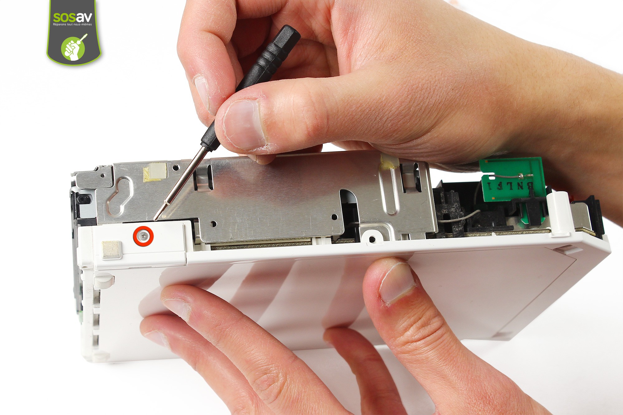

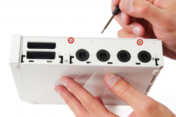

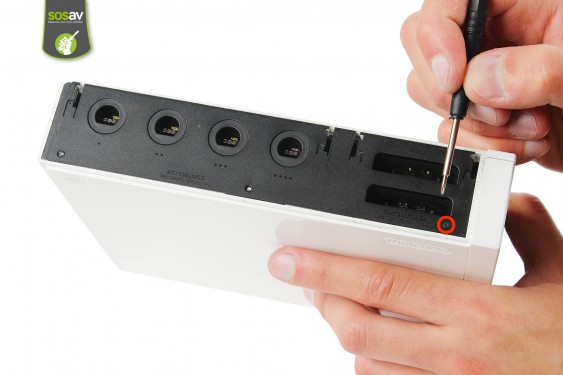

A l'aide d'un tournevis tri-wing, dévissez les deux vis entourées en rouge sur la première photo de cette étape.Ces vis servent à maintenir la façade avant.Puis ouvrez délicatement le cache supérieur gauche.Utilisez ensuite un tournevis cruciforme afin de dévisser la vis entourée en rouge sur la quatrième photo de cette étape.Cette vis sert à maintenir la façade avant.
Réutilisez la spatule iSesamo pour décoller le patin avant gauche de la console.Reprenez ensuite le tournevis cruciforme afin de dévisser la vis entourée en rouge.Cette vis sert à maintenir la façade avant de la console.

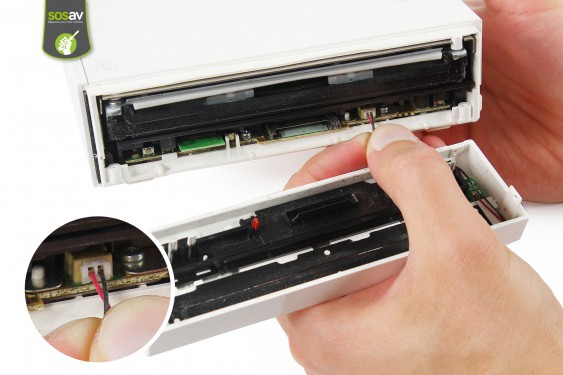

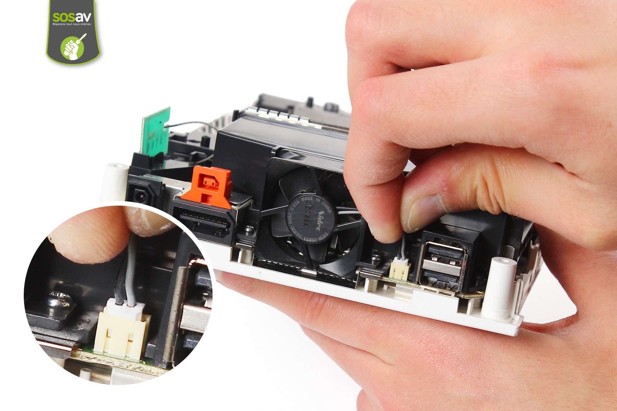

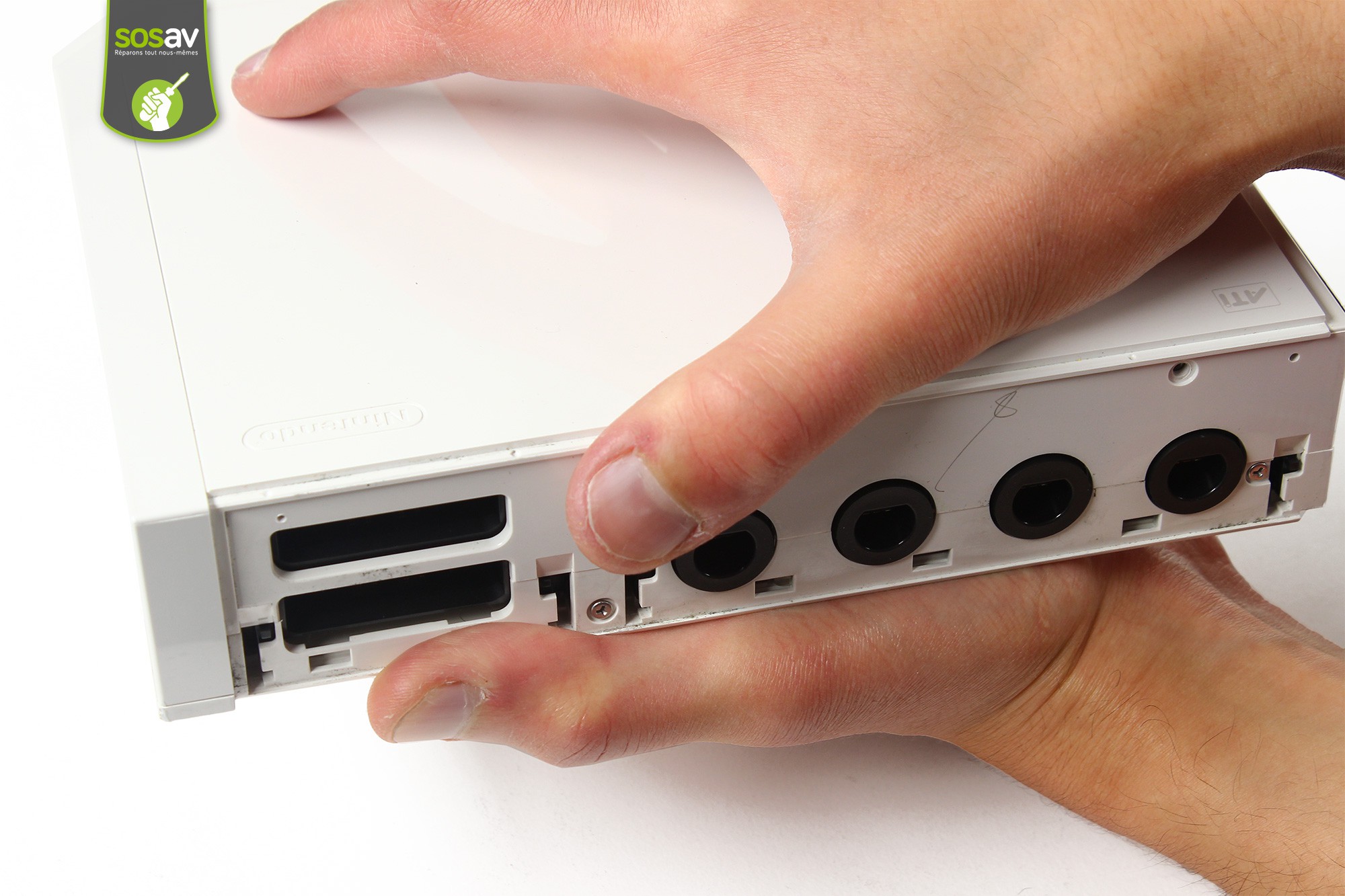

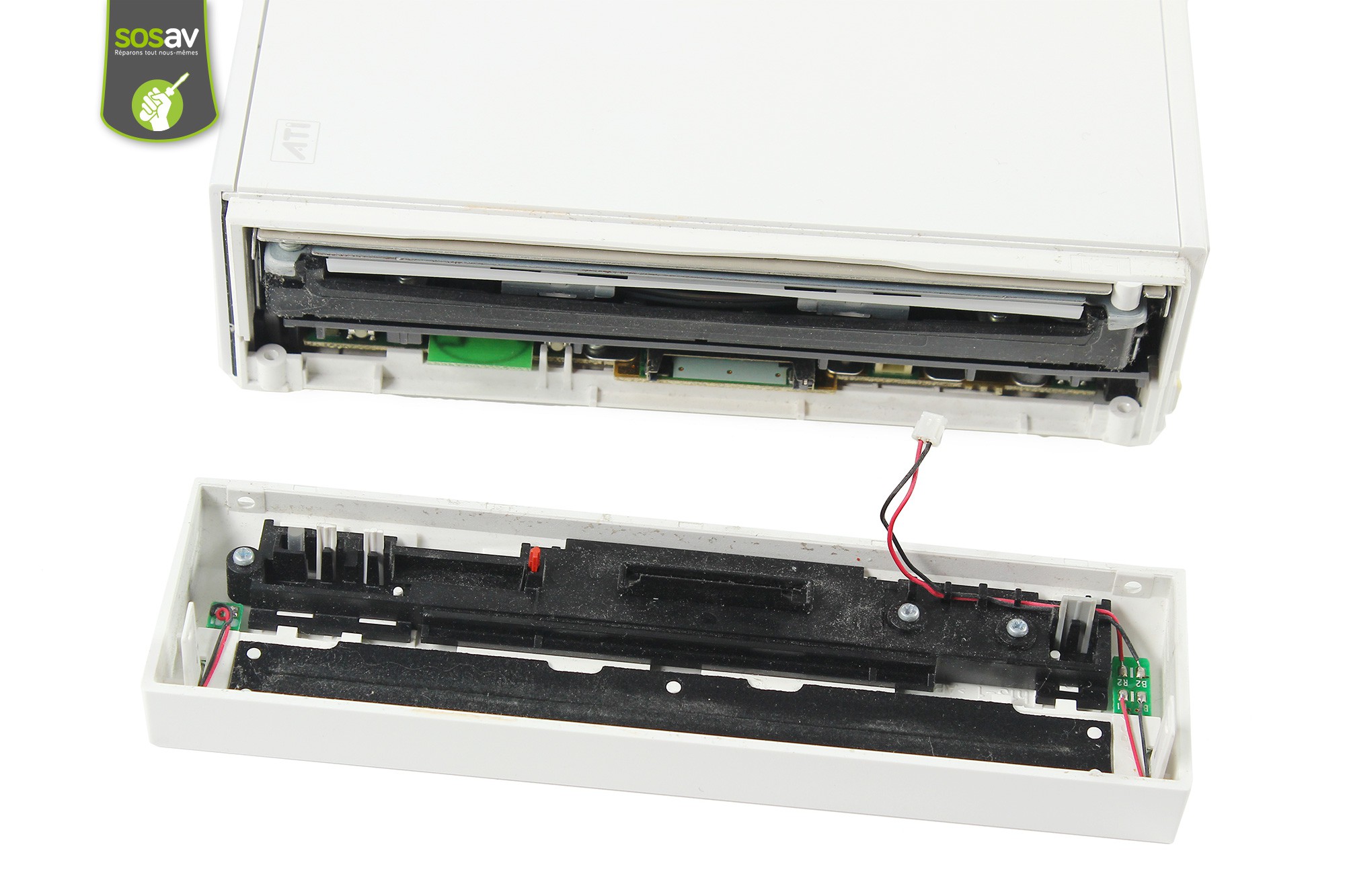

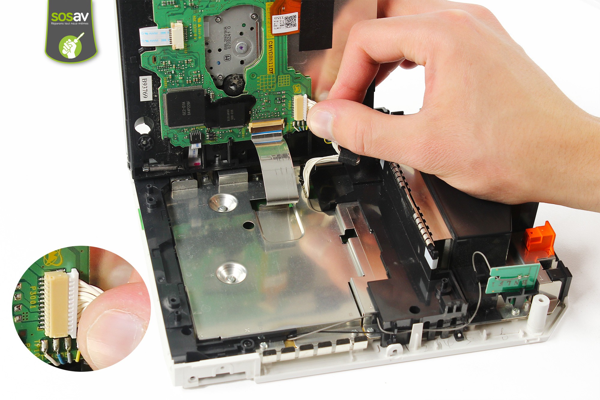

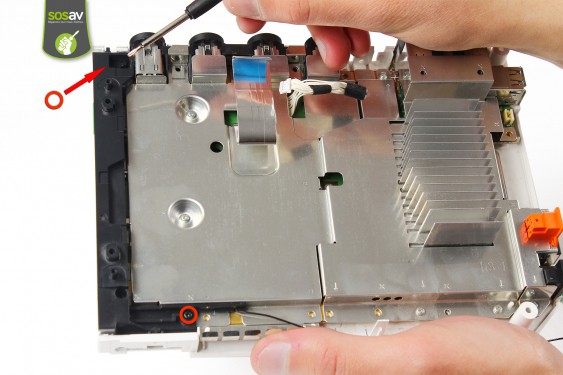

Tirez ensuite légèrement sur la façade avant comme indiqué sur les photos 1, 2 et 3 de cette étape.Puis déconnectez très délicatement le fil de liaison de la façade avant.

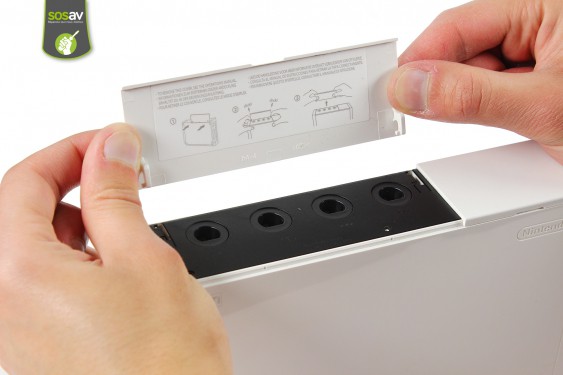

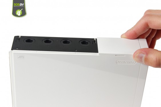

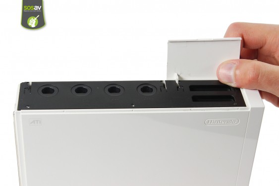

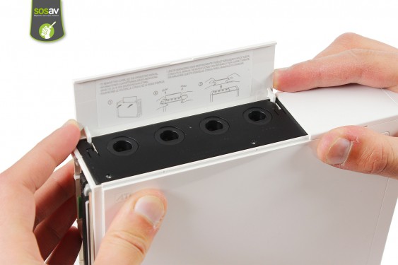

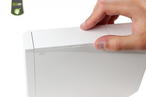

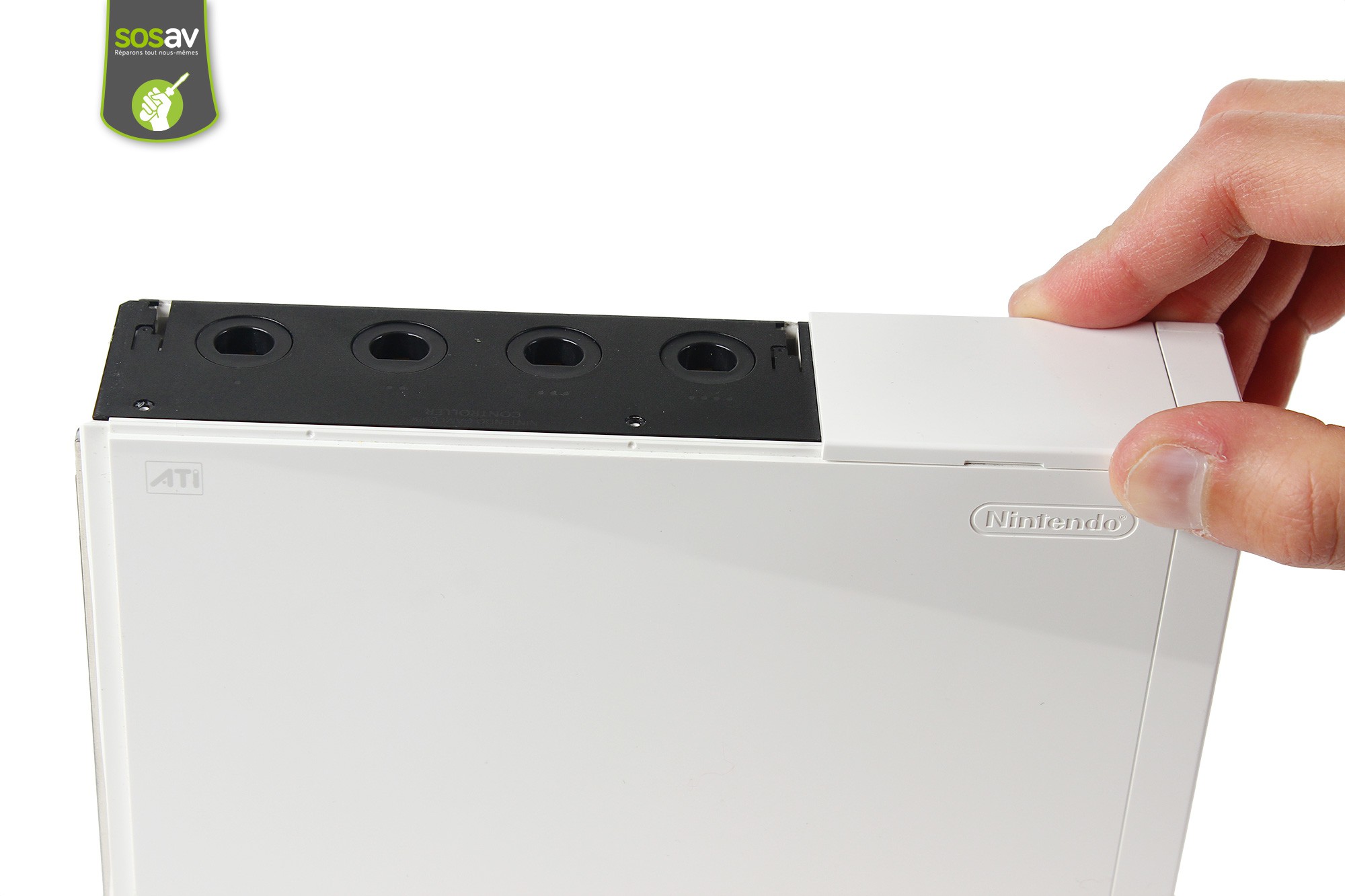

La façade avant de la Nintendo Wii est désormais démontée.Ouvrez ensuite le cache supérieur gauche puis appuyez sur les deux côtés du cache comme indiqué sur la photo numéro 2 de cette étape.Procédez ensuite au retrait du cache supérieur gauche.

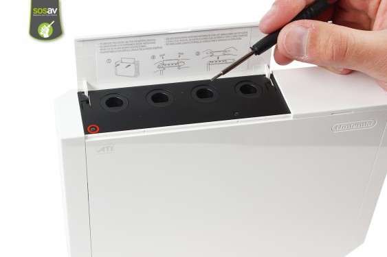

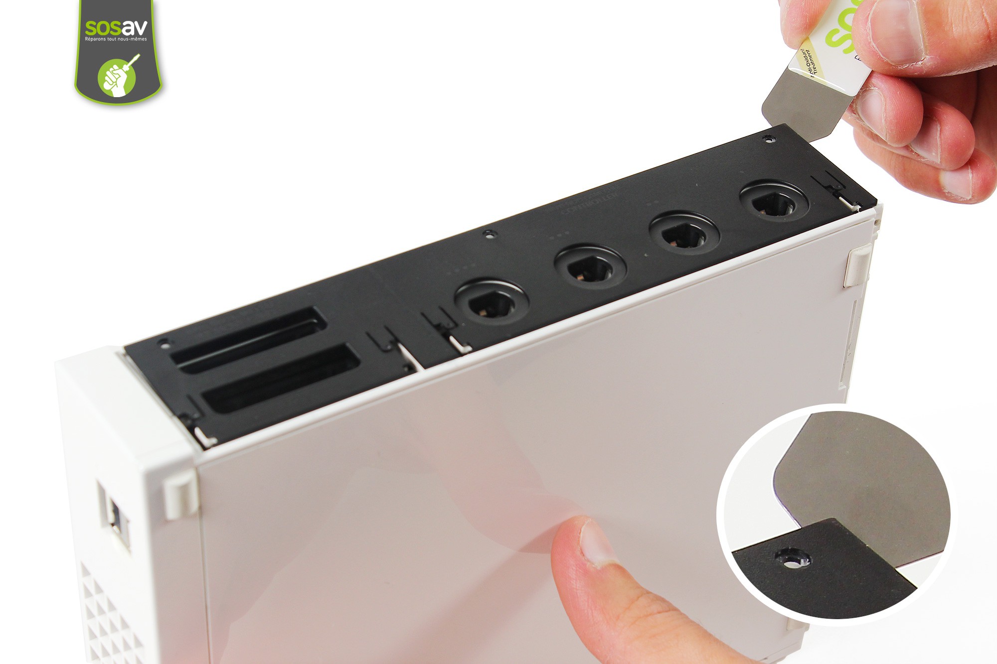

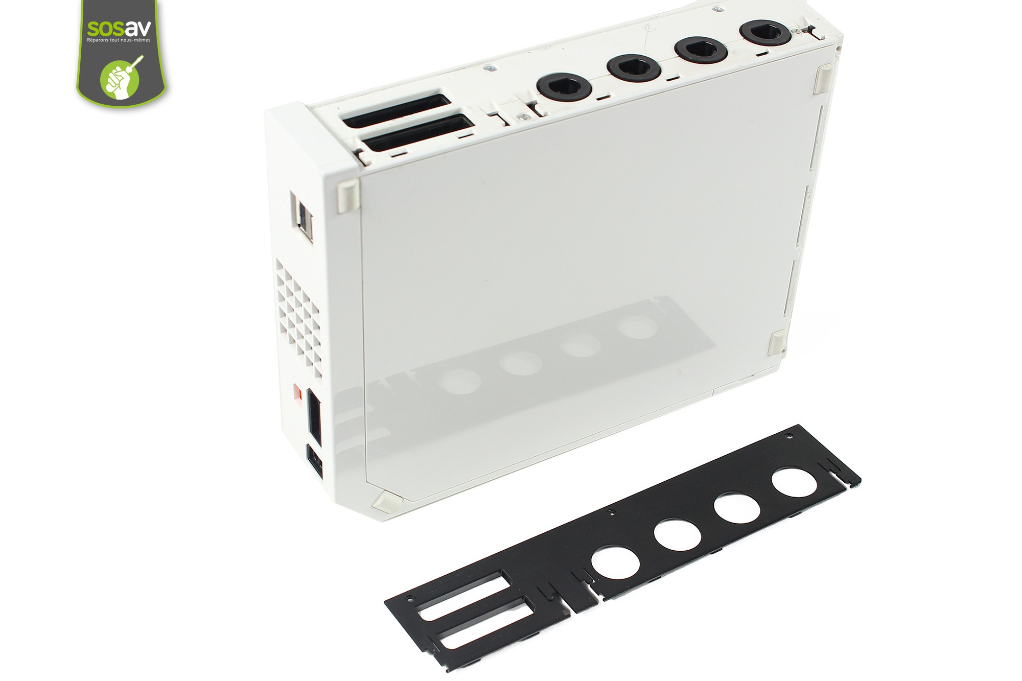

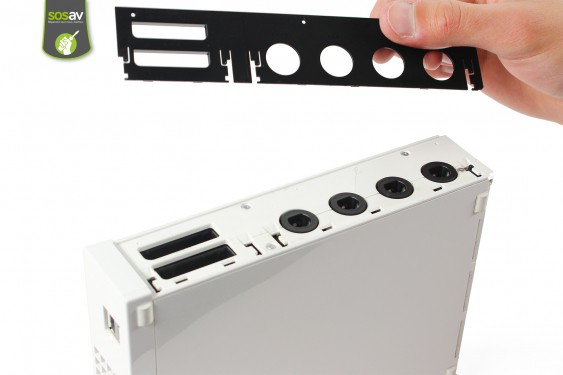

Ouvrez ensuite le cache superieur droit puis retirez-le.A l'aide du tournevis cruciforme, dévissez la vis entourée en rouge.Cette vis sert à maintenir la plaque en plastique d'indications (port manettes, carte mémoire...).

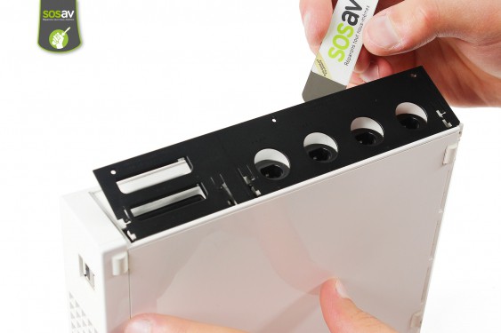

Utilisez la spatule iSesamo afin de décoller délicatement la plaque d'indications en plastique.Procédez ensuite à son retrait.

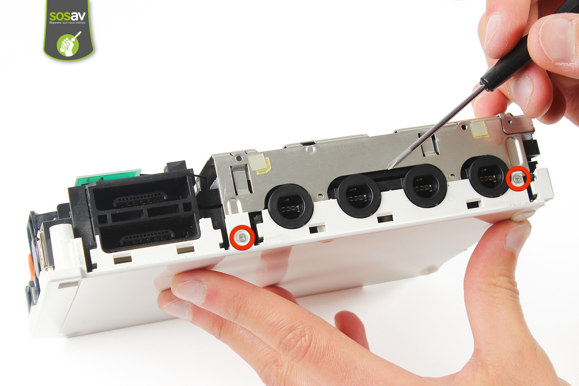

La plaque plastique d'indications est désormais démontée.Reprenez le tournevis cruciforme puis dévissez les deux vis entourées en rouge.Ces vis servent à maintenir la coque supérieure de la console.

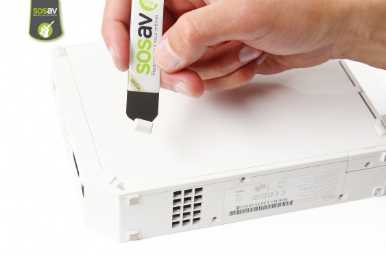

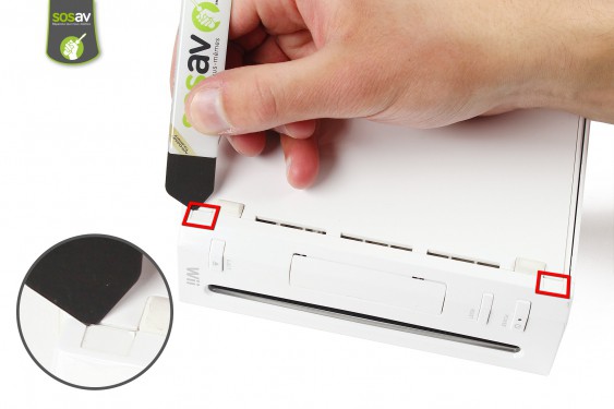

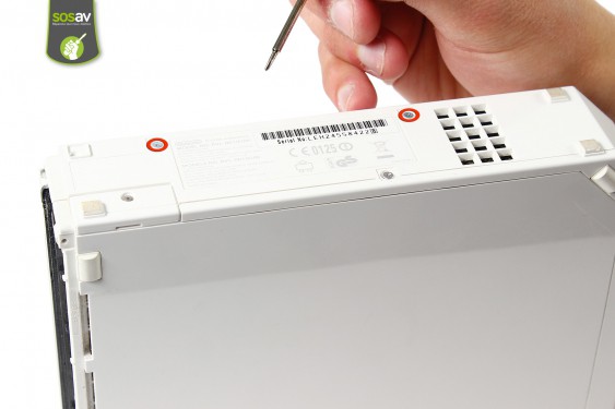

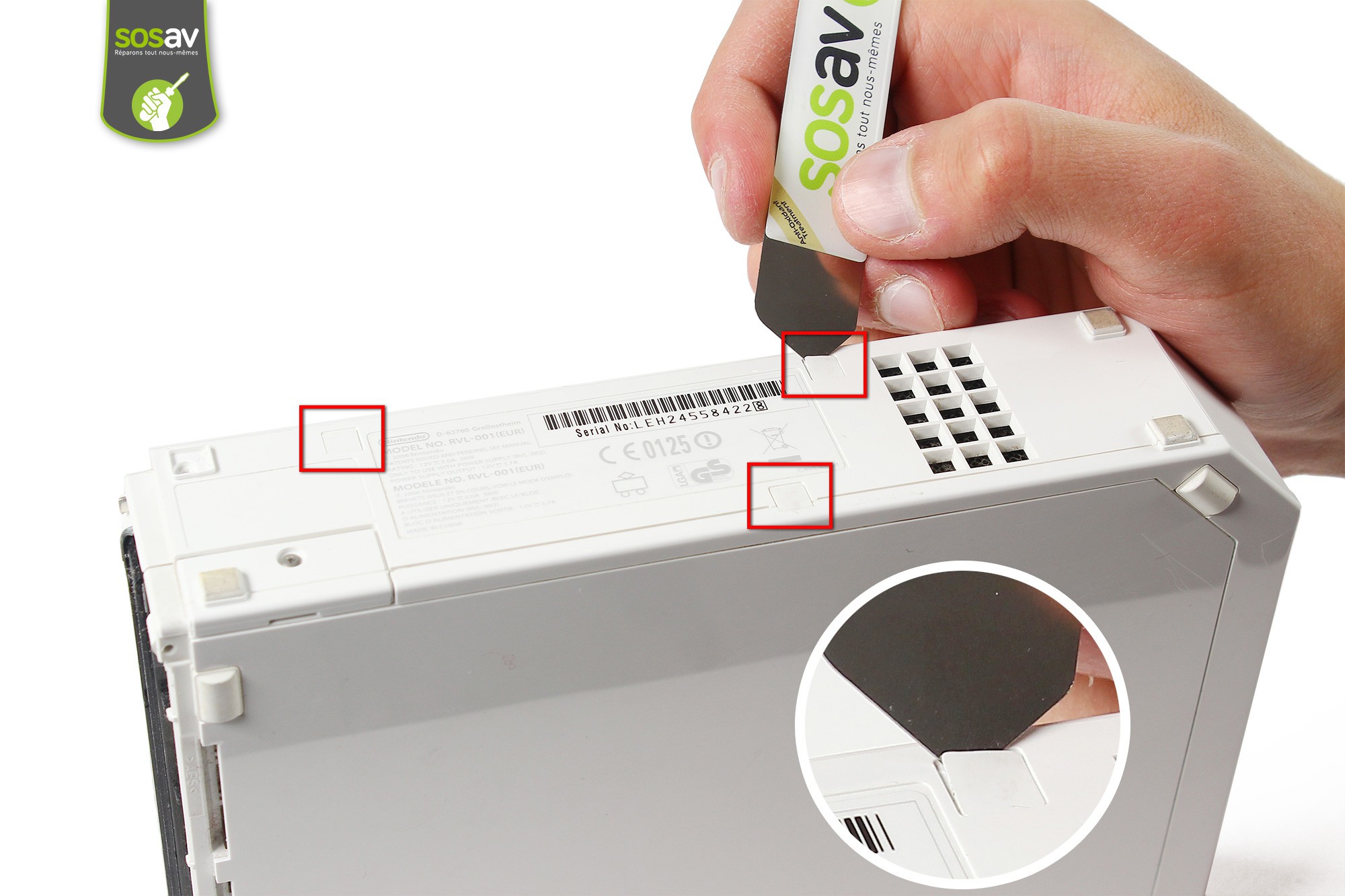

Servez-vous de la spatule iSesamo pour décoller les trois adhésifs localisés sous la console.Ces adhésifs masquent trois vis : deux vis cruciformes ainsi qu'une vis Tri-wing.A l'aide du tournevis cruciforme et tri-wing, dévissez ces trois vis.

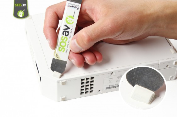

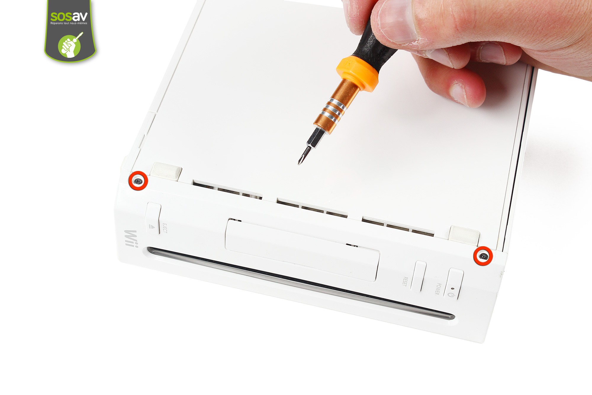

Conservez la spatule iSesamo afin de décoller le patin latéral gauche de la console.Répétez l'opération pour le second patin latéral droit.Ces patins masquent deux vis de type tri-wing.Utilisez le tournevis tri-wing pour les dévisser.

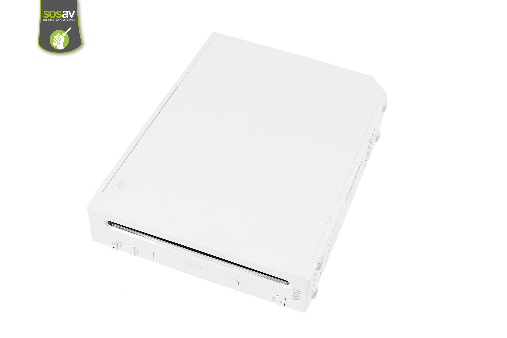

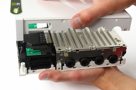

Saisissez ensuite la coque supérieure puis procédez délicatement à son retrait.La coque supérieure de la Nintendo Wii est désormais démontée.

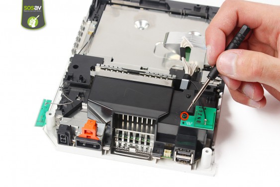

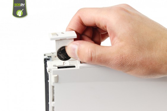

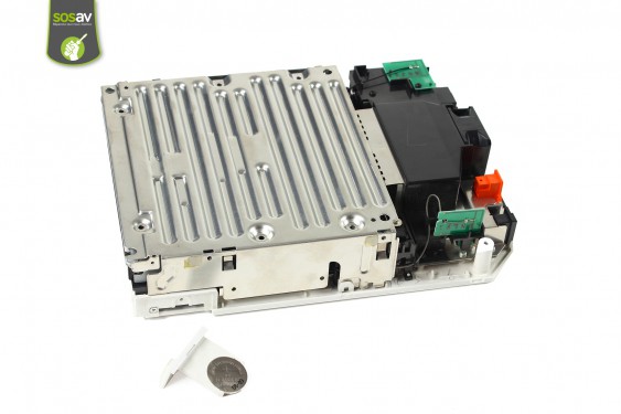

A l'aide du tournevis cruciforme, dévissez la vis entourée en rouge.Cette vis sert à maintenir le logement de la pile de sauvegarde.Saisissez ensuite le logement de la pile de sauvegarde puis procédez à son retrait de la console.

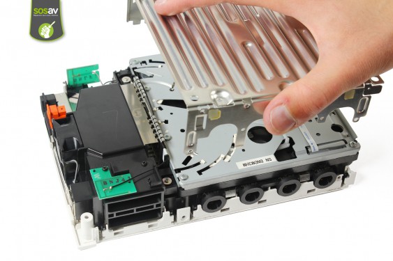

A présent, reprenez le tournevis tri-wing, dévissez les deux vis entourées en rouge sur la première photo de cette étape.Ces vis servent à maintenir le blindage métallique de protection du lecteur DVD.Retirez ensuite le blindage métallique.

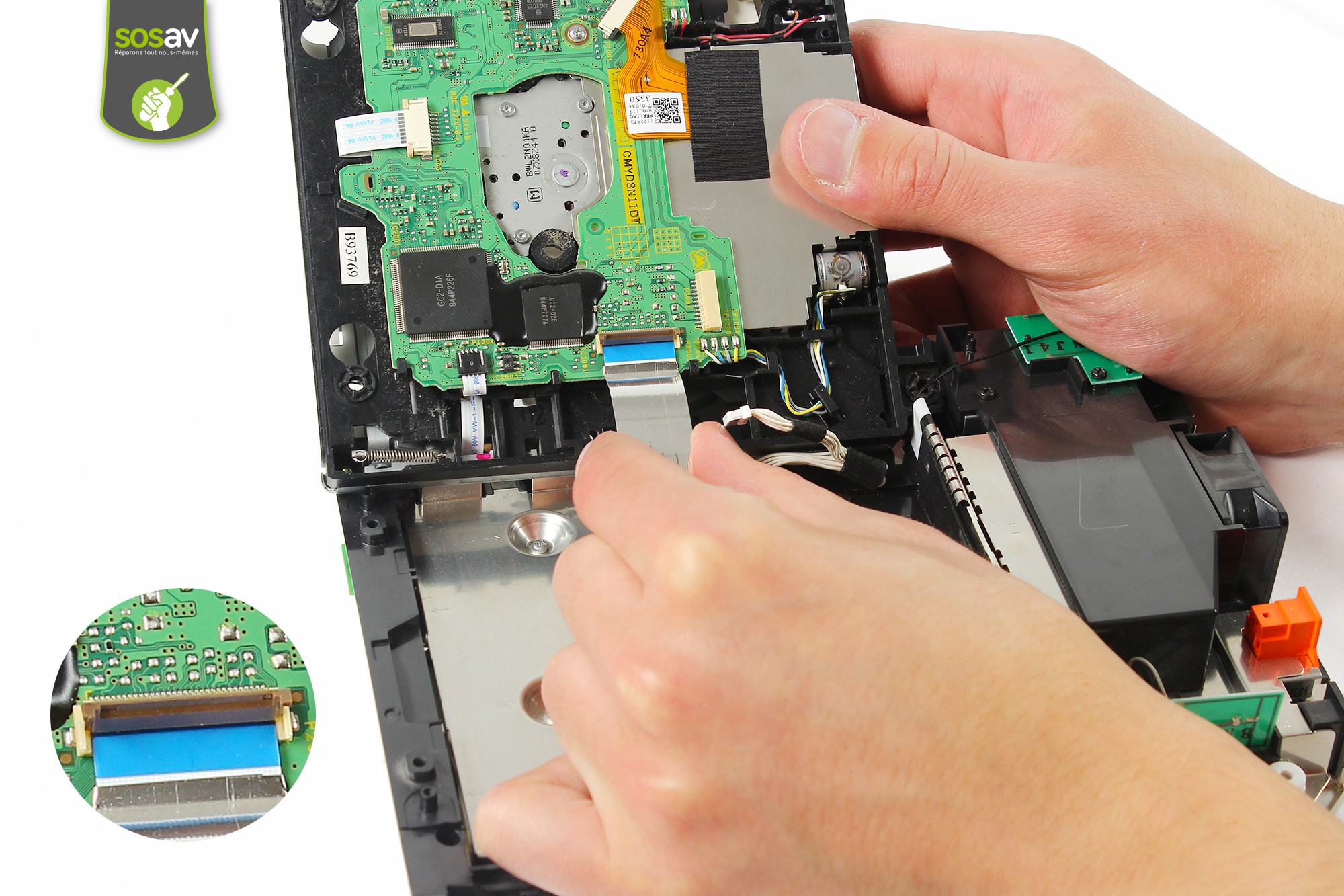

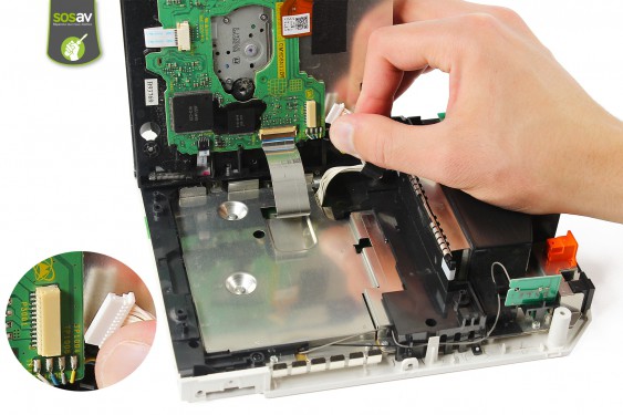

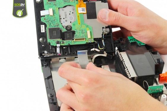

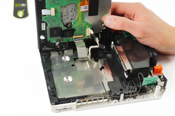

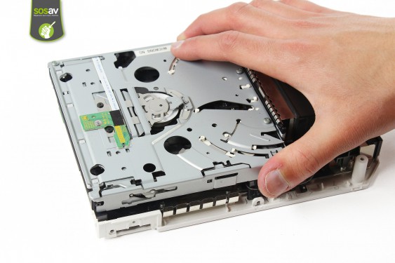

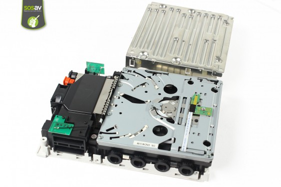

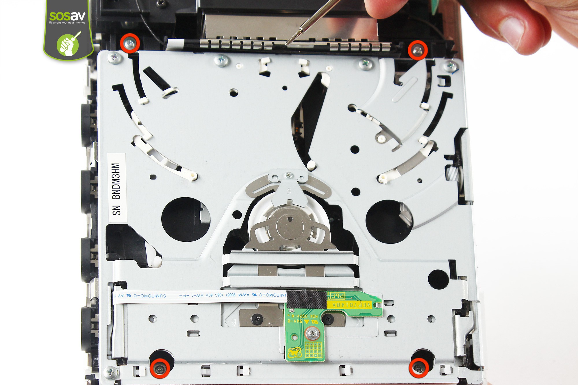

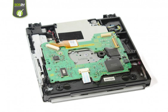

Utilisez le tournevis cruciforme afin de dévisser les quatre vis entourées en rouge.Ces vis servent à maintenir le lecteur DVD sur le châssis de la console.Saisissez ensuite le lecteur DVD complet puis effectuez une rotation de 90 degrés comme indiqué sur la troisième photo de cette étape, afin de pouvoir accéder au câble d'alimentation et à la nappe de données du lecteur.

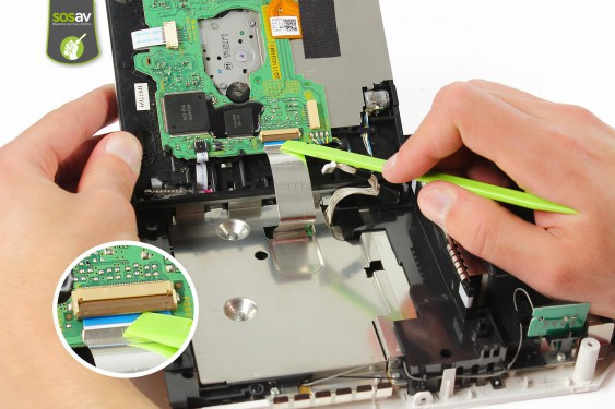

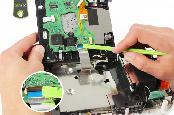

Saisissez ensuite le câble d'alimentation du lecteur DVD puis procédez à sa déconnexion.A l'aide de la spatule en nylon, déverrouillez le connecteur de la nappe de données du lecteur DVD.
Procédez ensuite délicatement au retrait de la nappe de liaison du lecteur DVD.Le lecteur DVD complet de la Nintendo Wii est désormais démonté.

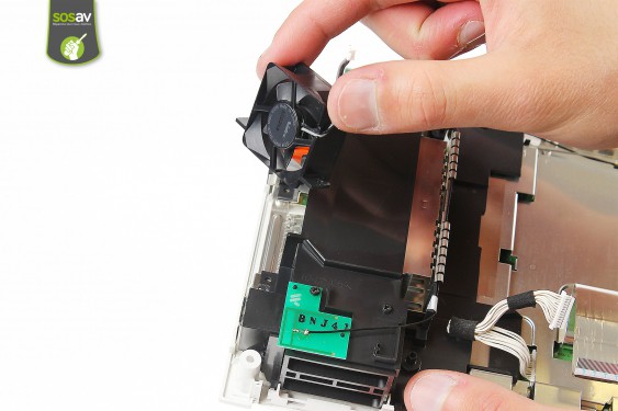

Déconnectez délicatement le câble d'alimentation du ventilateur.A l'aide du tournevis cruciforme, dévissez les deux vis entourées en rouge.Ces vis servent à maintenir le ventilateur sur le châssis de la console.
Procédez ensuite au retrait du ventilateur de la console.

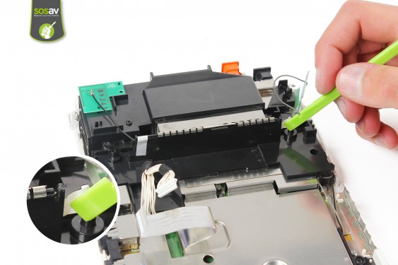

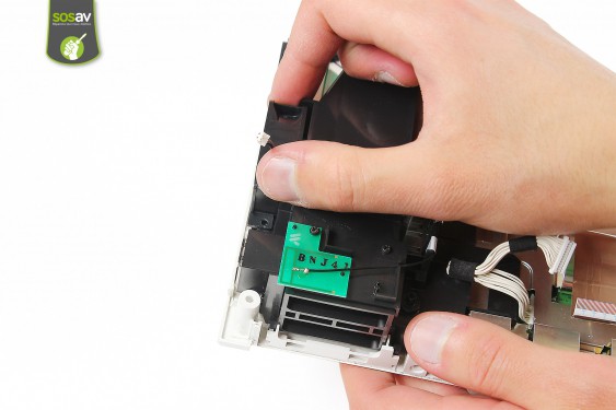

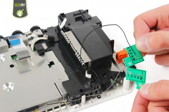

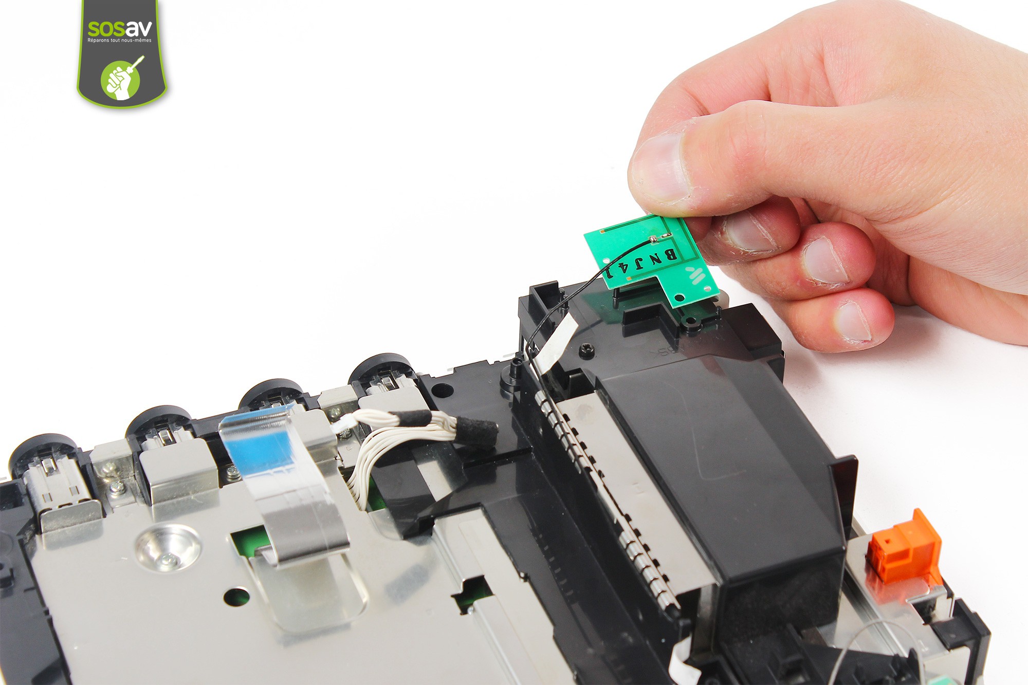

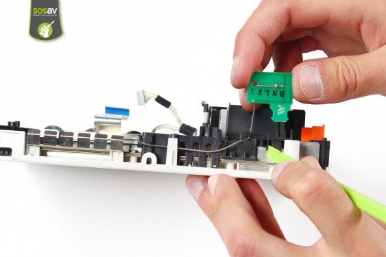

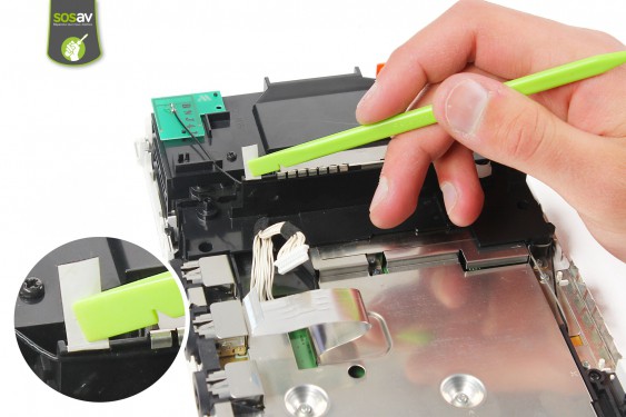

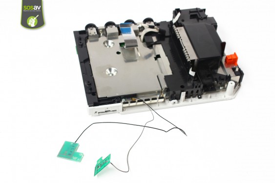

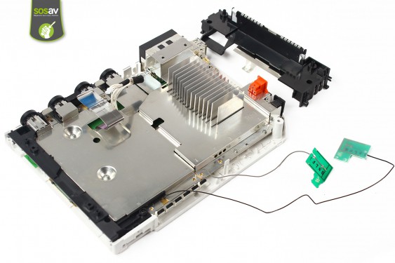

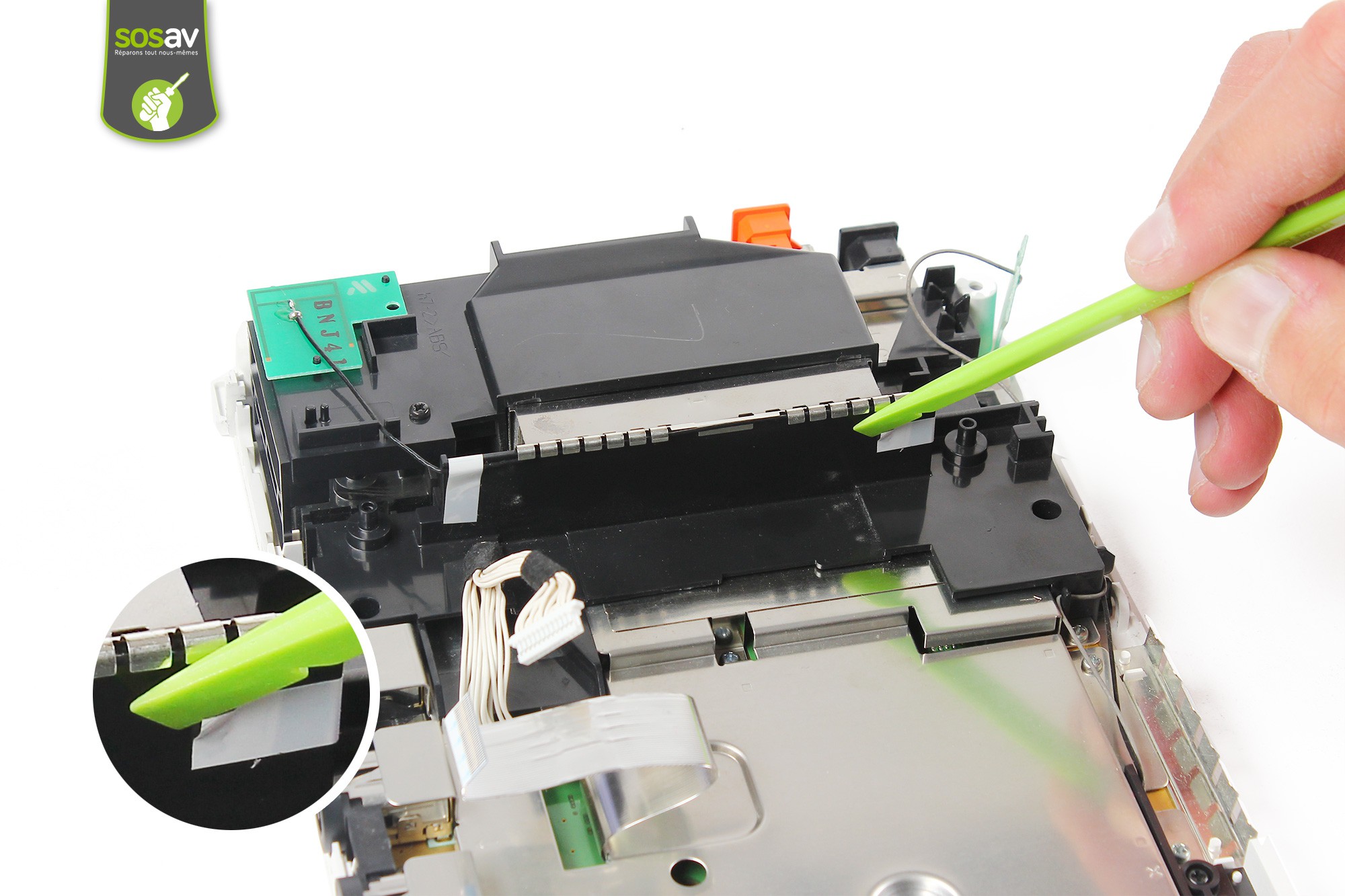

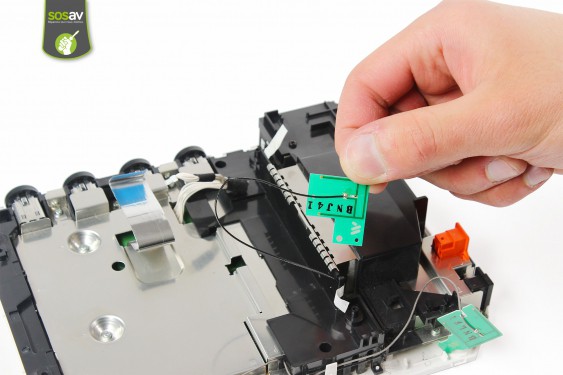

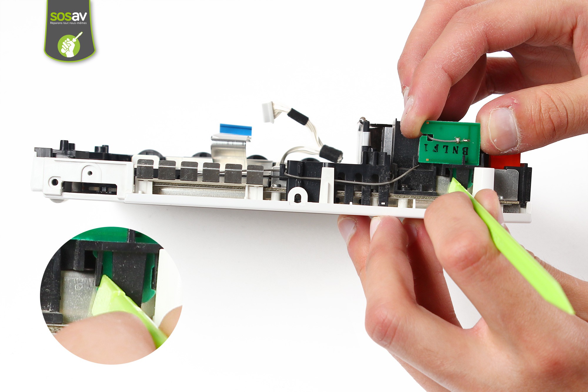

A l'aide de la spatule en nylon, déclipsez l'antenne WiFi droite puis retirez-la.Utilisez le tournevis cruciforme afin de dévisser ensuite la vis entourée en rouge.Cette vis sert à maintenir l'antenne gauche de la console.

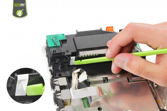

Utilisez la spatule en nylon afin de décoller les deux autocollants blancs maintenant en place l'antenne WiFi gauche.

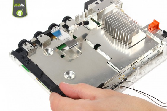

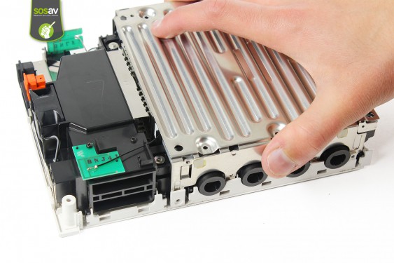

Saisissez ensuite l'antenne Wifi gauche puis l'antenne Wifi droite et décalez-les afin d'accéder au reste de la console.

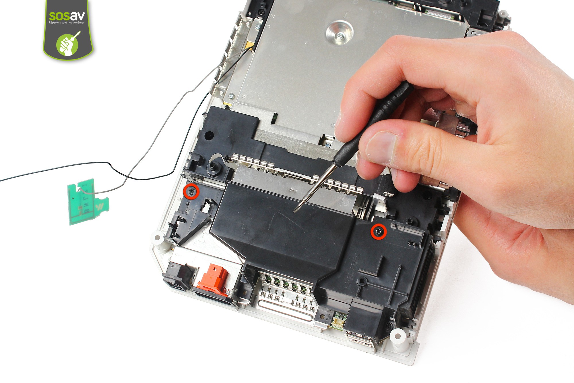

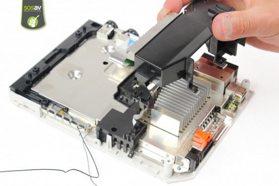

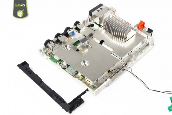

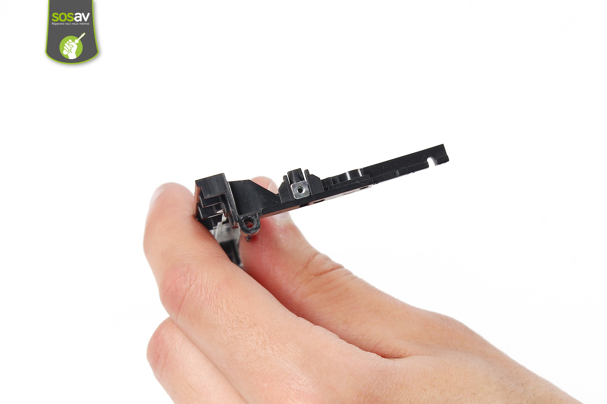

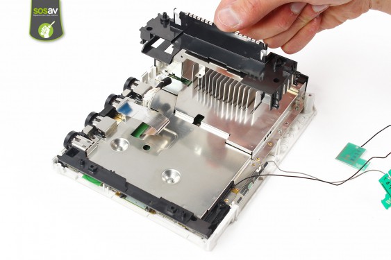

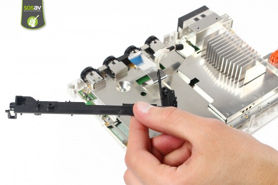

Avec le tournevis cruciforme, dévissez les deux vis entourées en rouge.Ces vis servent à maintenir le support plastique du ventilateur.Procédez à son retrait.

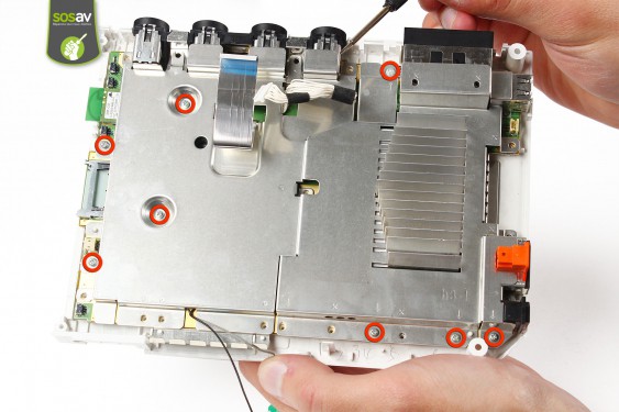

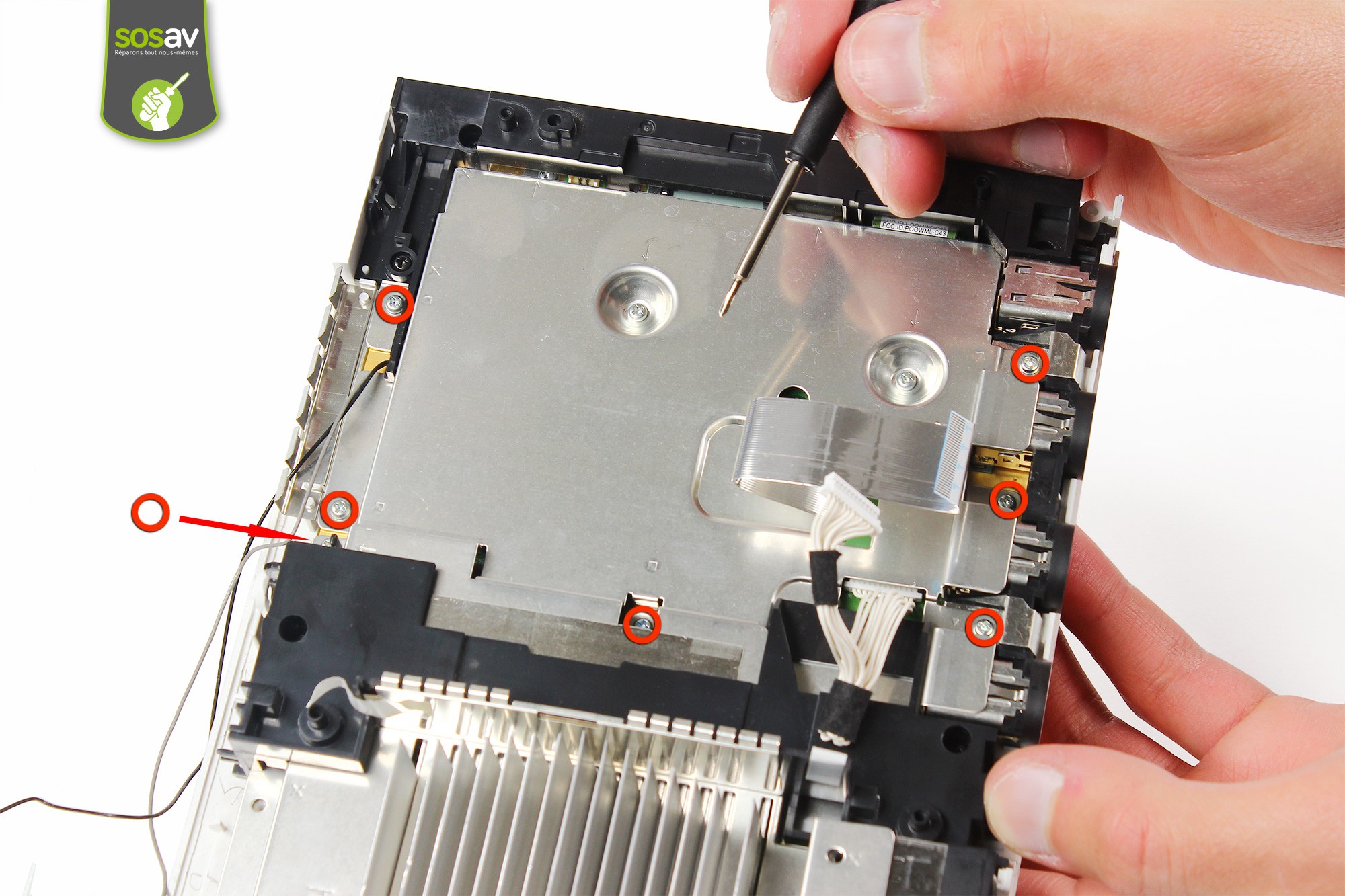

A l'aide du tournevis cruciforme, dévissez les 7 vis entourées en rouge.Ces vis servent à maintenir le blindage de la carte mère.Saisissez ensuite le plastique situé à proximité du radiateur puis procédez à son retrait.

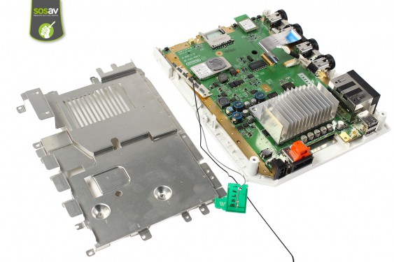

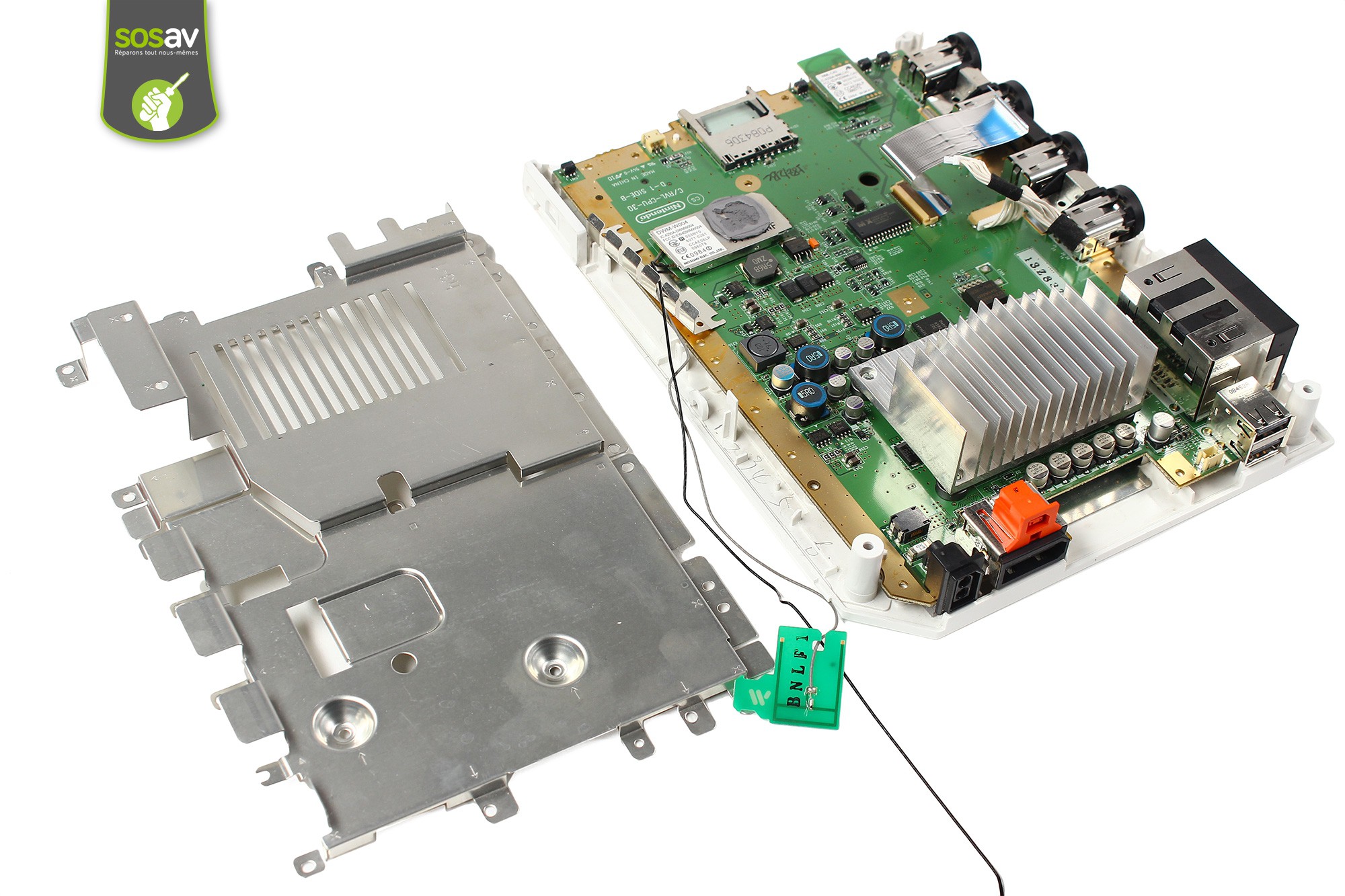

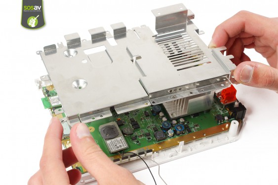

Un écrou est localisé sur le côté du plastique retiré en étape précédente. Veillez à ne pas le perdre.Conservez le tournevis cruciforme, dévissez les 8 vis entourées en rouge.Ces vis servent à maintenir le blindage métallique de la carte mère.Ensuite, retirez le blindage métallique de la carte mère.
Etape 26

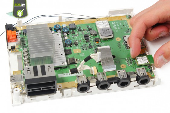

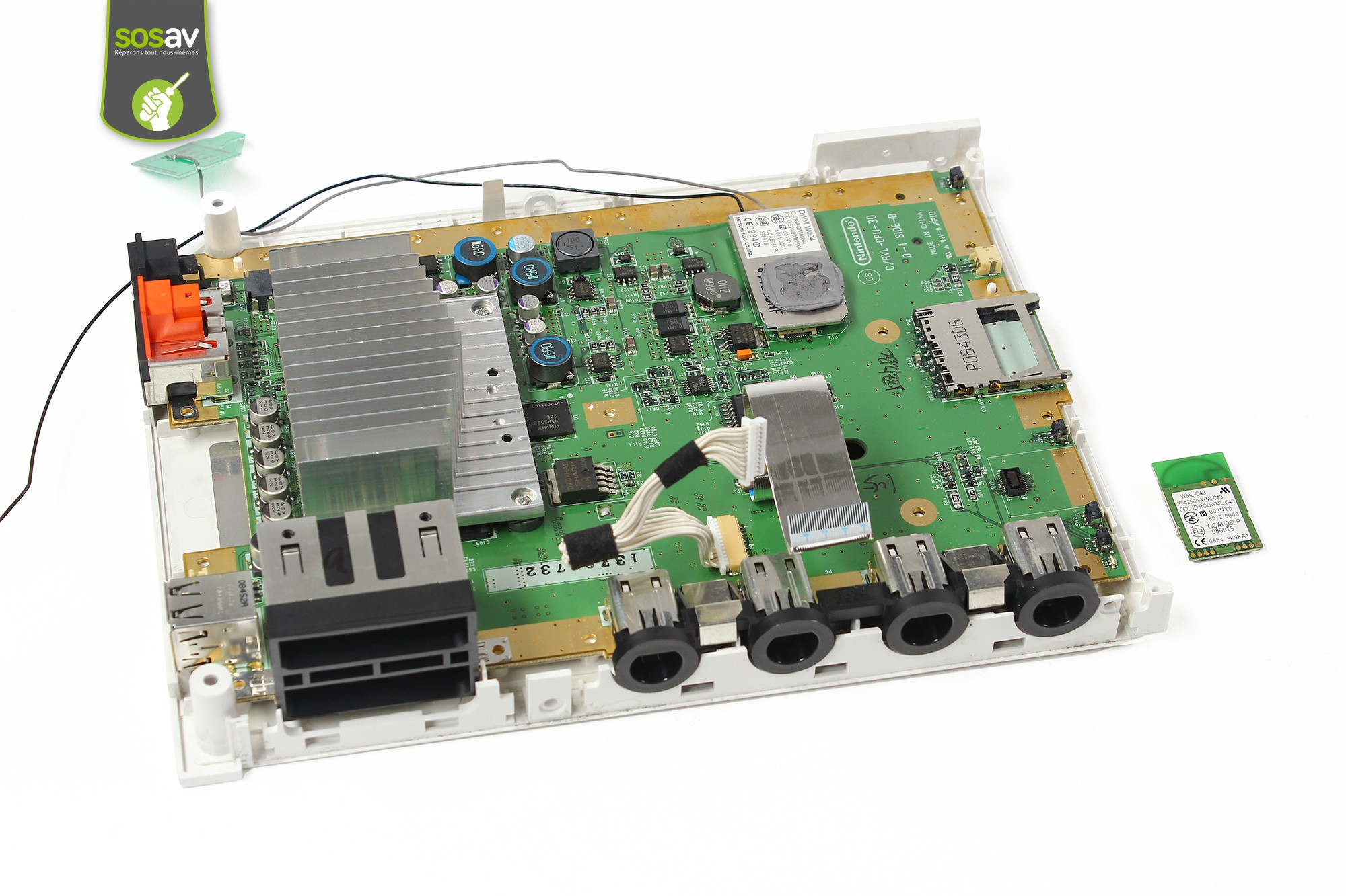

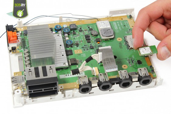

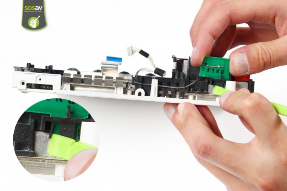

Le blindage métallique de la carte mère est désormais démonté.Saisissez la carte Bluetooth puis retirez-la.
Etape 27
La carte Bluetooth est désormais démontée.Procédez à son remplacement par une pièce neuve si cela est nécessaire.
