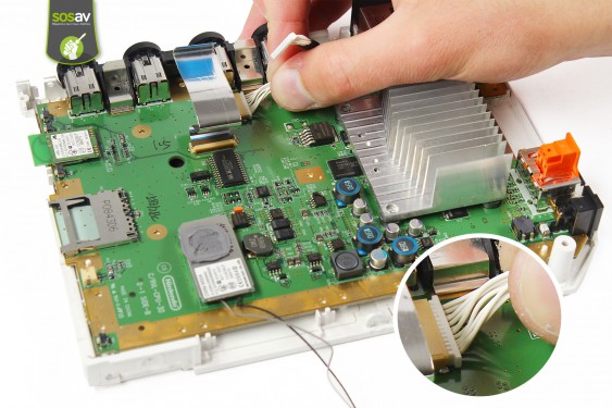

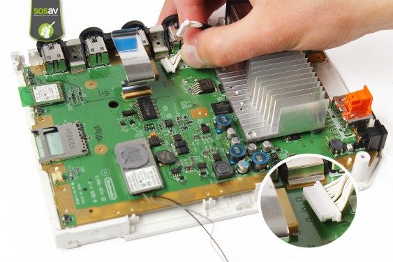

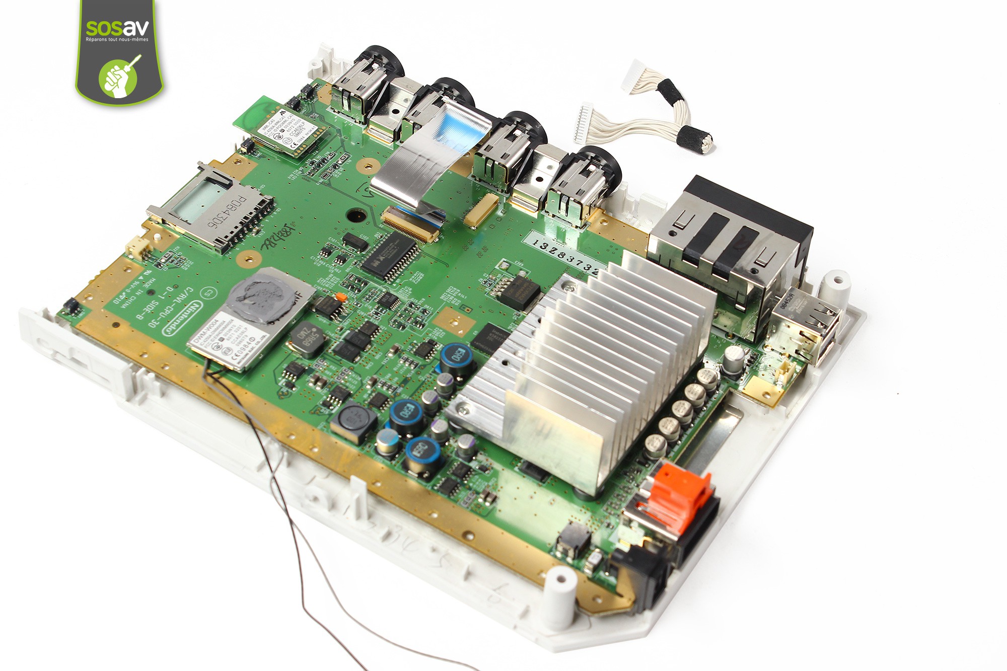

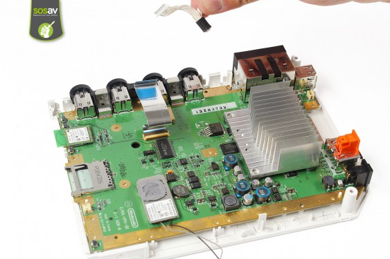

Le blindage métallique de la carte mère est désormais démonté.Saisissez ensuite le câble d'alimentation du lecteur DVD puis déconnectez-le et retirez-le.
Etape 27
Le câble d'alimentation du lecteur DVD de la Nintendo Wii est désormais démonté.Procédez à son remplacement si cela est nécessaire.
