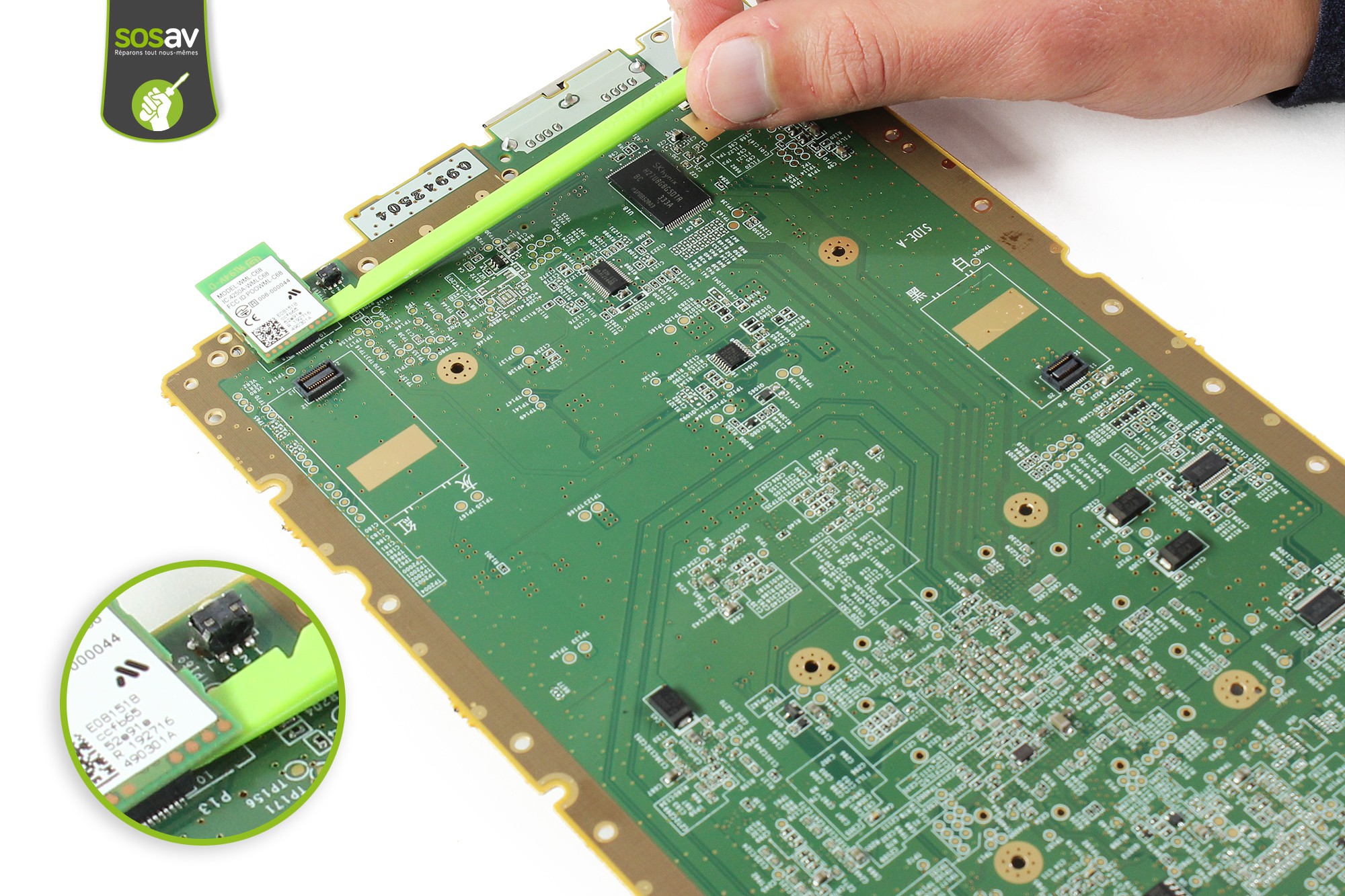

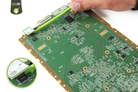

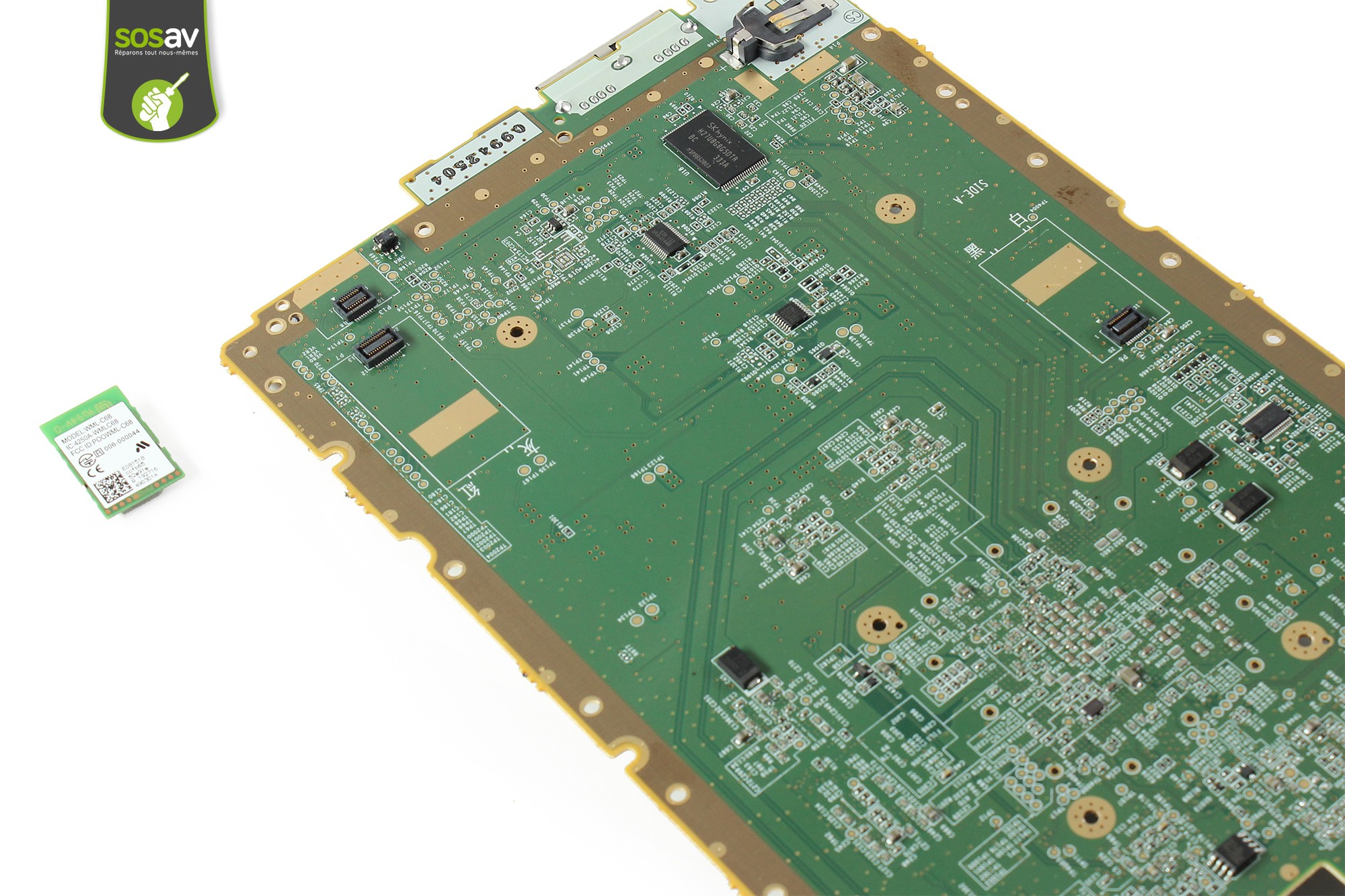

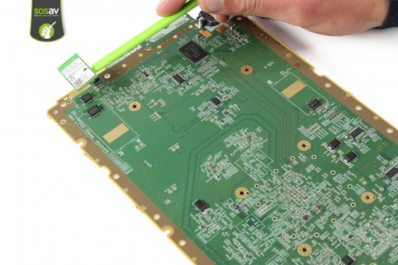

Etape 48
Utilisez la spatule en nylon puis faites levier sur la carte Bluetooth afin de la déconnecter.Procédez à son retrait.
Etape 49
La carte mère Nintendo Wii U est désormais démontée.Procédez à son remplacement par une carte bluetooth neuve si nécessaire.
