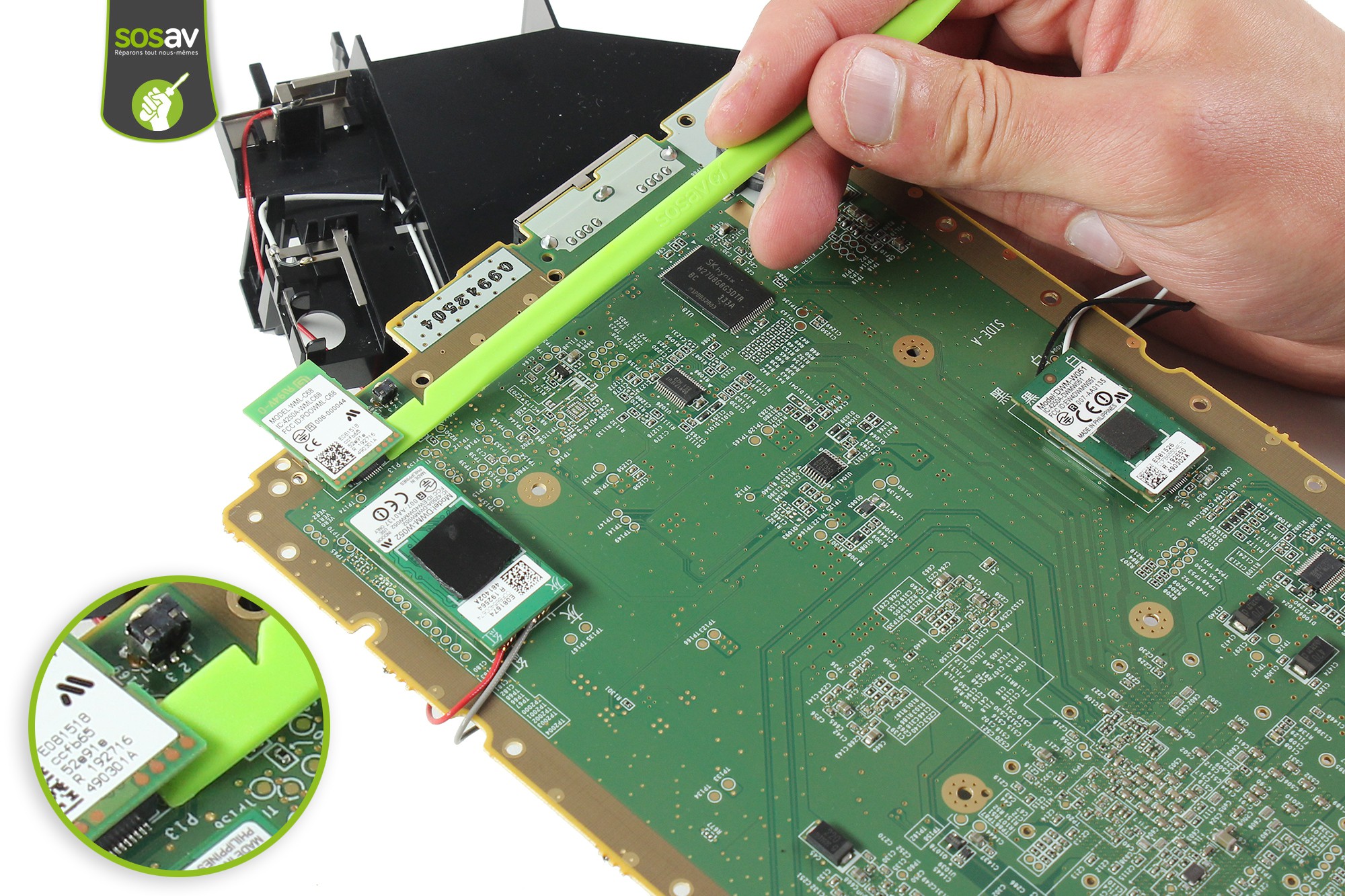

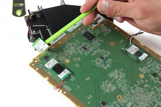

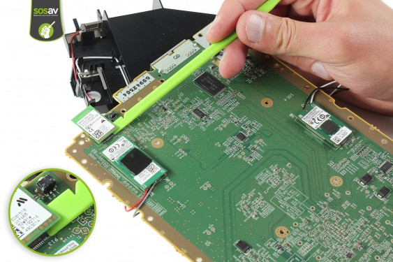

Utilisez la spatule en nylon puis faites levier sur la carte Bluetooth afin de la déconnecter.Procédez à son retrait.

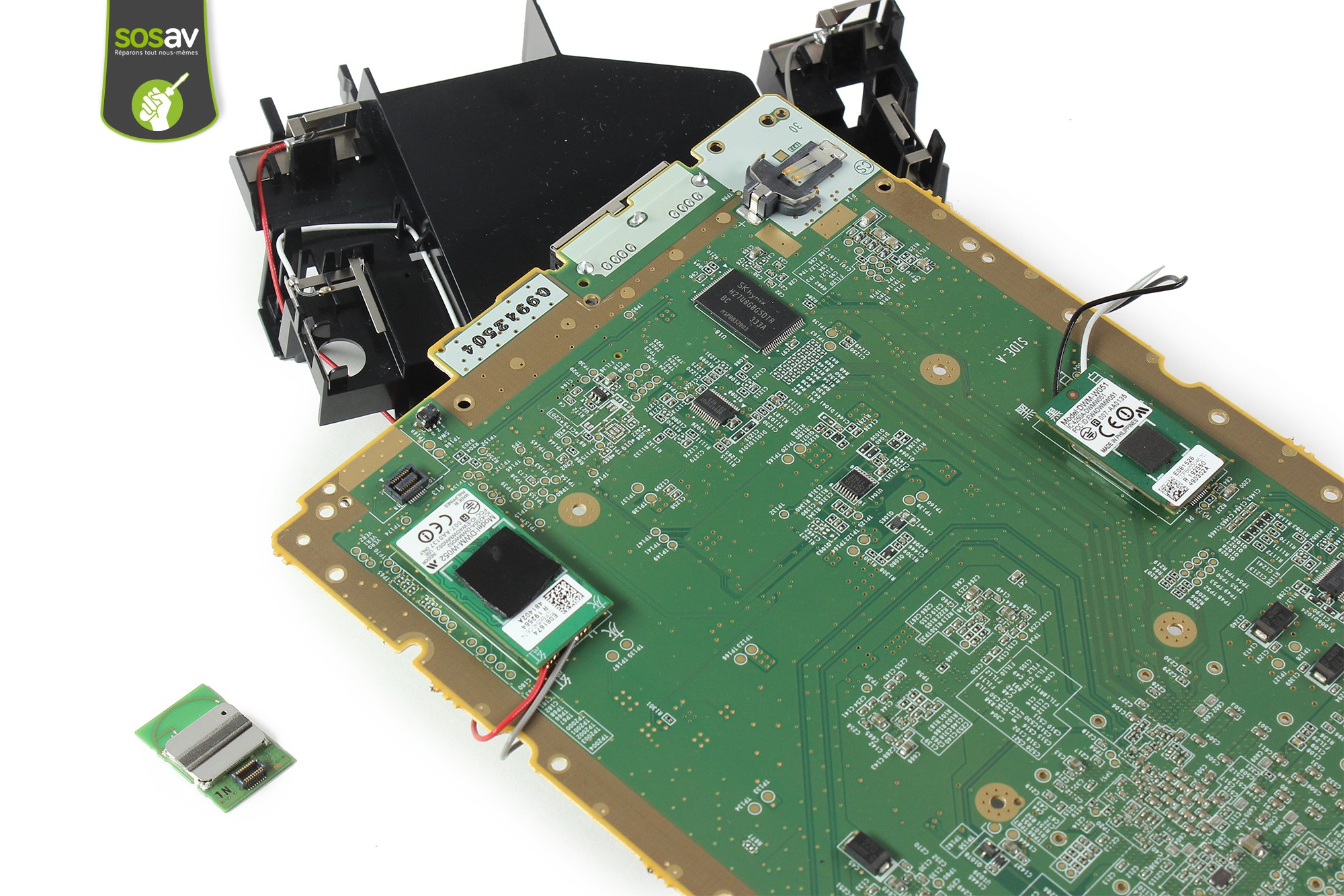

La carte Bluetooth Nintendo Wii U est désormais démontée.Procédez à son remplacement par une carte Bluetooth neuve si cela est nécessaire.
