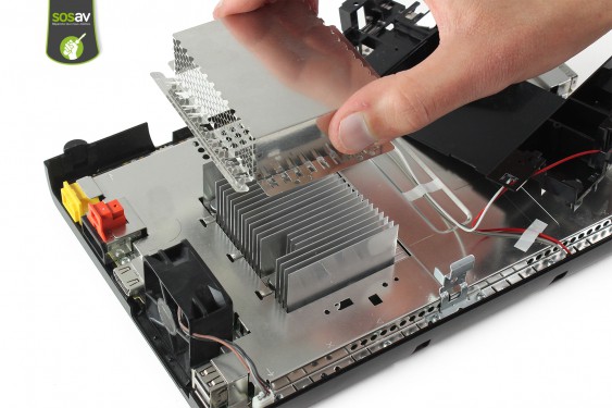

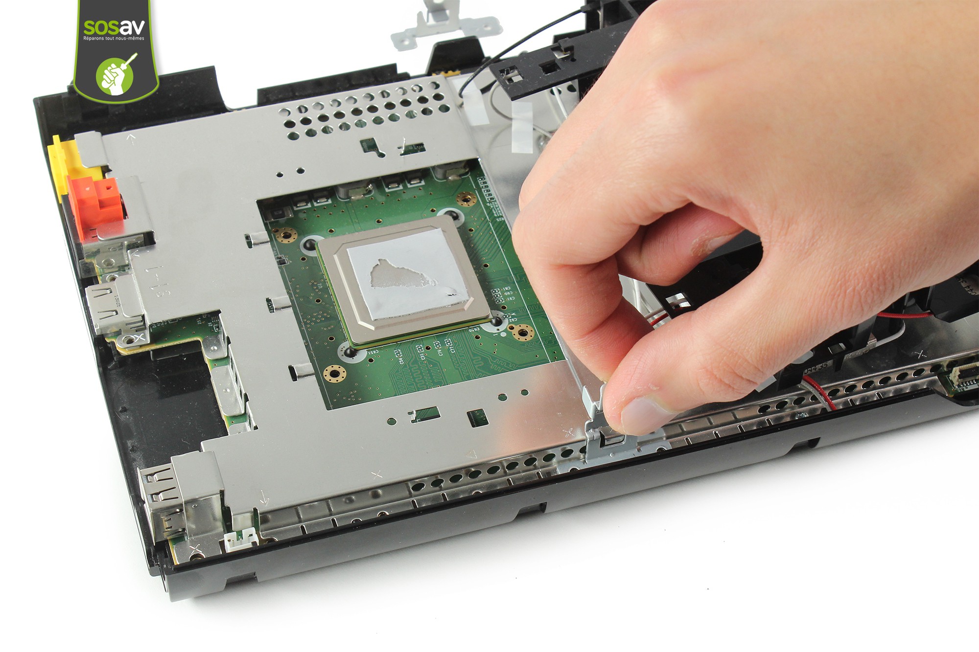

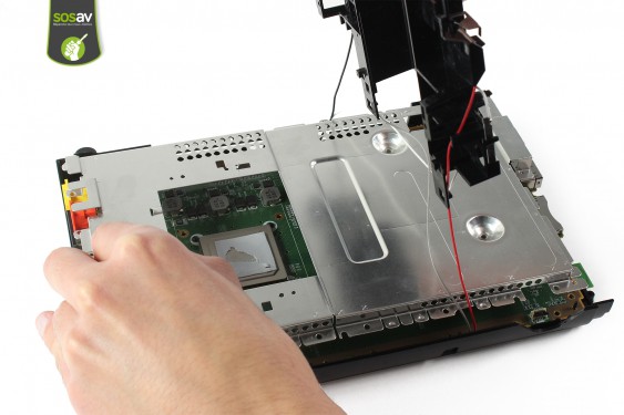

Saisissez le bloc support d'antennes WiFi et retournez-le à l'envers.

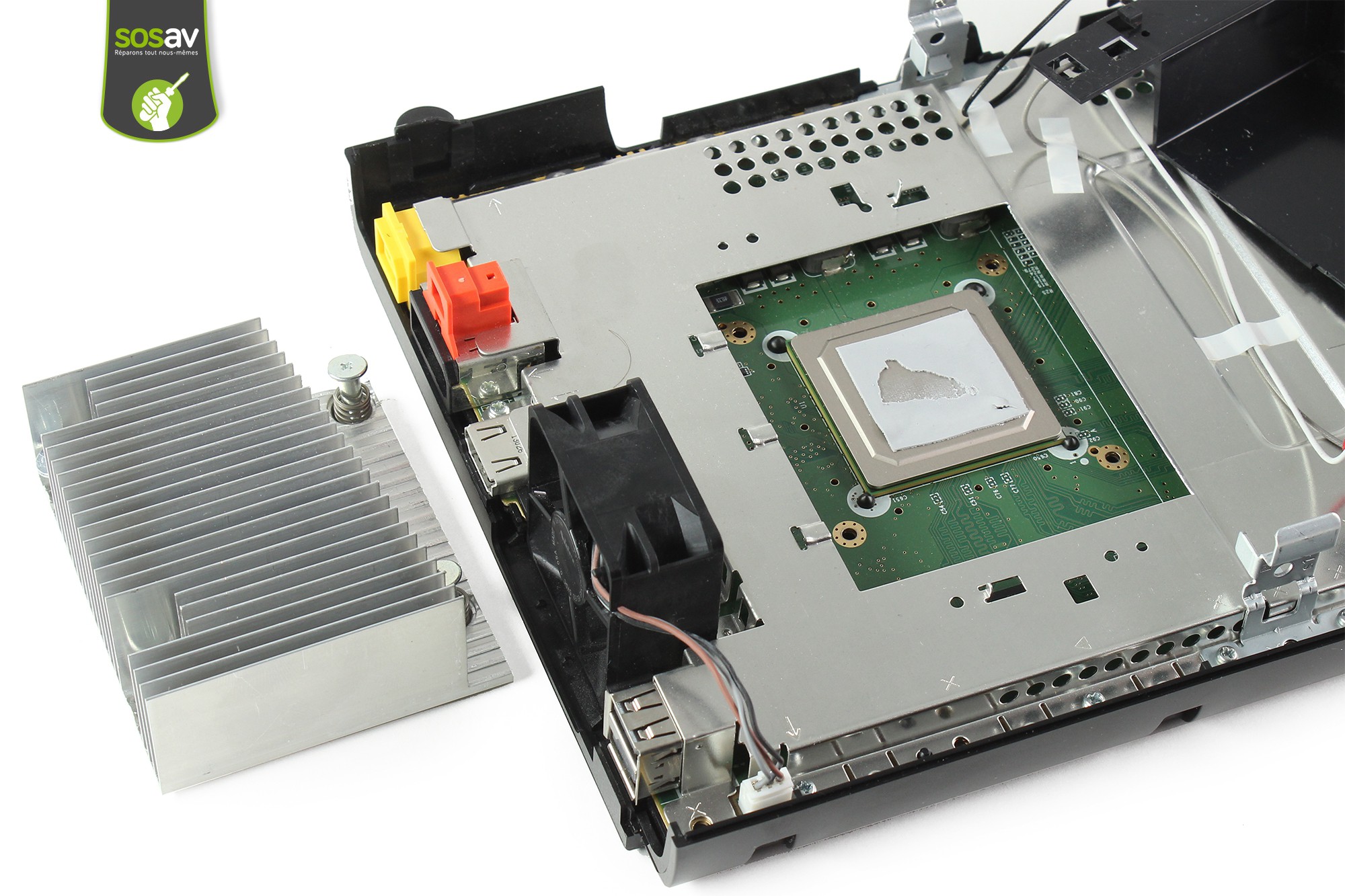

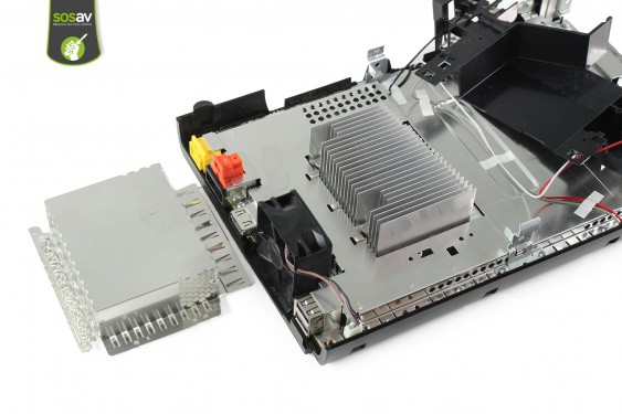

Saisissez ensuite le cache radiateur et procédez à son retrait.

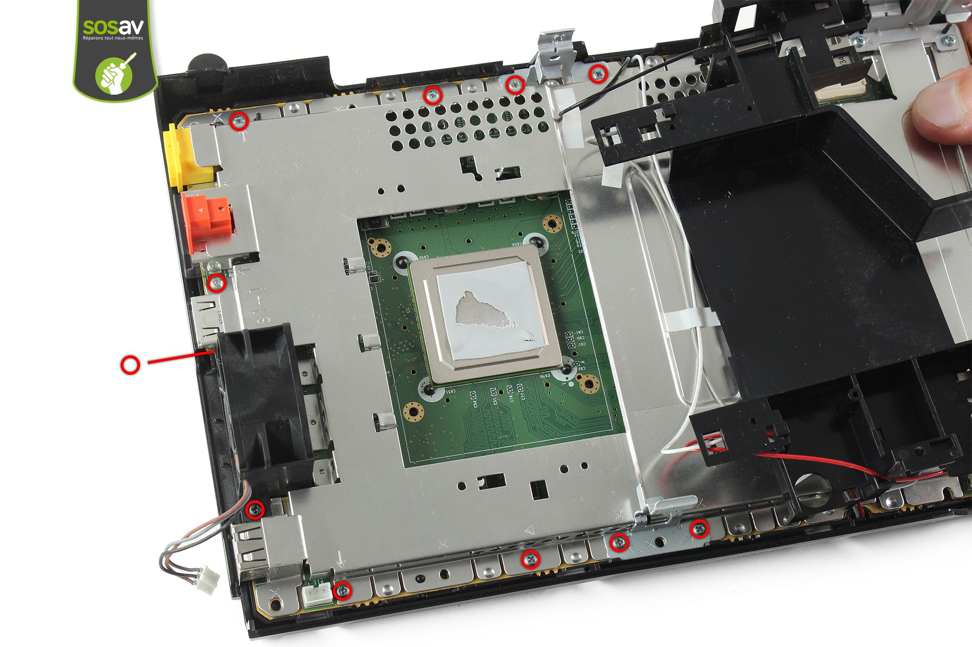

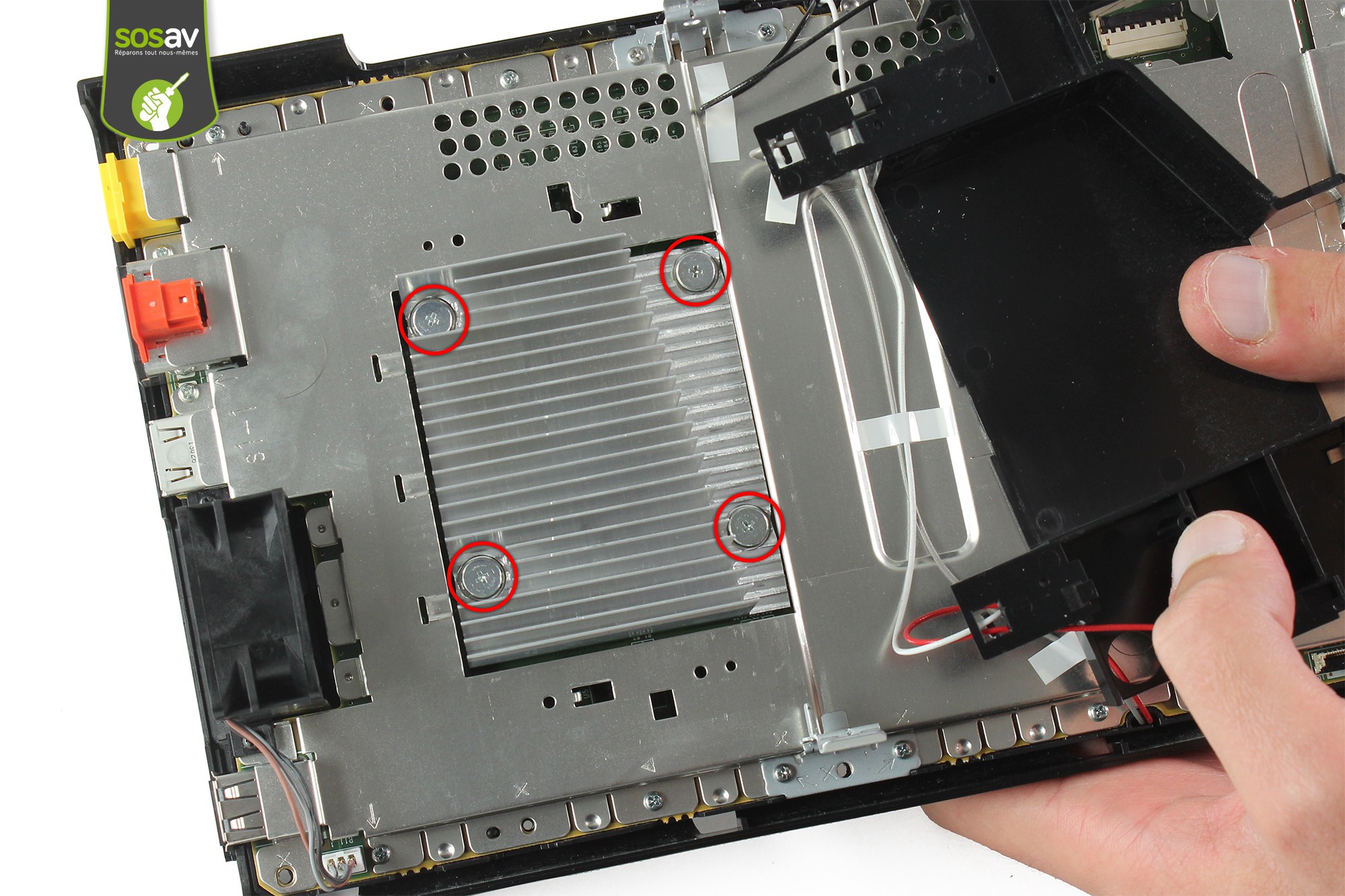

Dévissez les quatre vis entourées en rouge.Ces vis servent à maintenir le radiateur sur le châssis de la console.
Etape 24

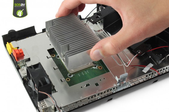

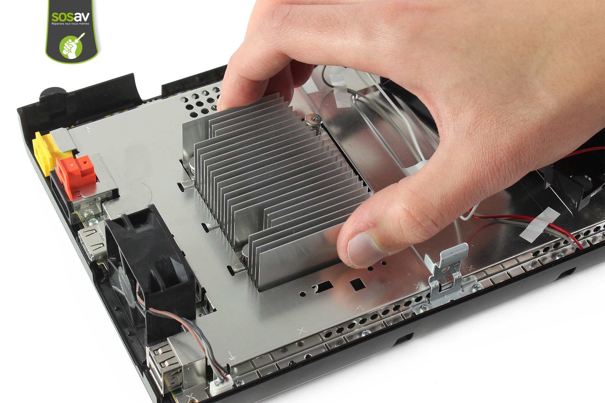

Saisissez ensuite le radiateur et procédez à son retrait.
Etape 25
Le radiateur de votre Wii U est désormais démonté.

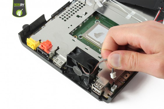

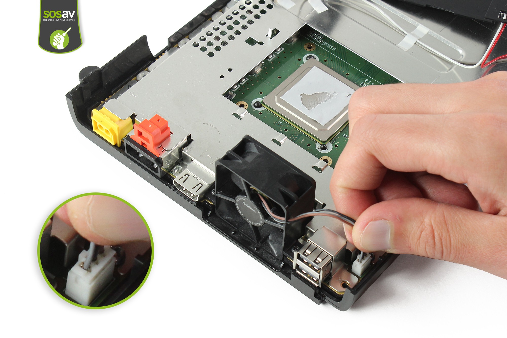

Saisissez le câble du ventilateur et déconnectez-le délicatement.

Dévissez ensuite les 11 vis cruciforme entourées en rouge maintenant le châssis métallique principal.
Etape 28

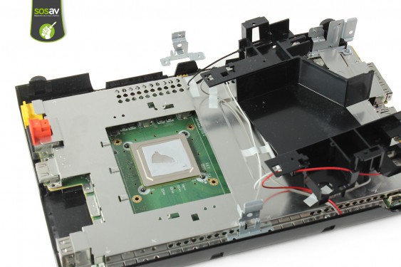

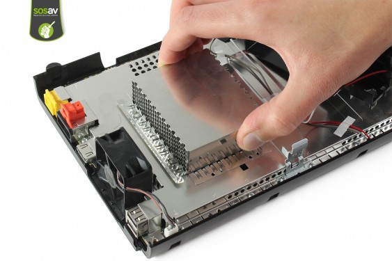

Saisissez ensuite l'élément métallique de support du châssis supérieur et procédez à son retrait.
Etape 29

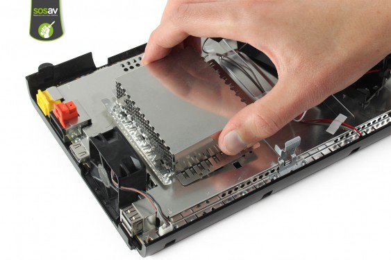

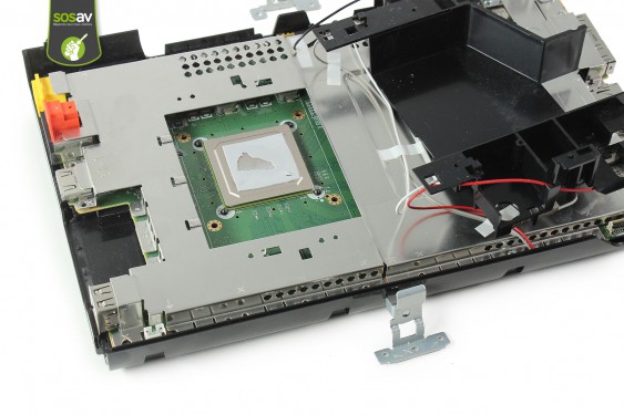

Saisissez ensuite l'élément métallique de support du châssis central inférieur et procédez à son retrait.
Etape 30

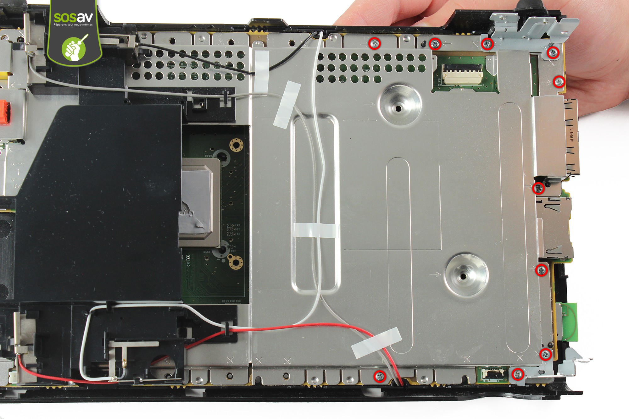

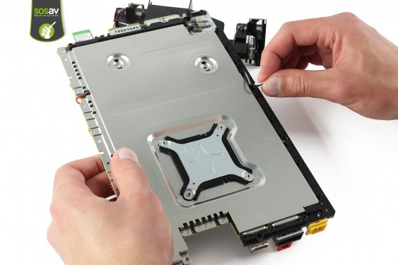

Dévissez ensuite les 10 vis cruciformes entourées en rouge servant à maintenir le châssis métallique de la console.
Etape 31

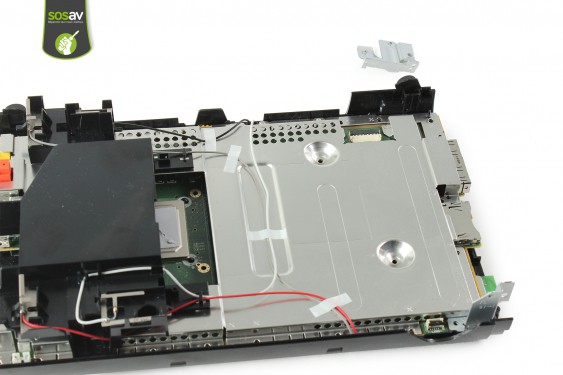

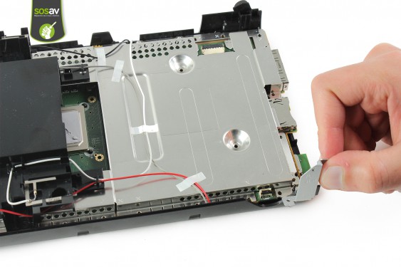

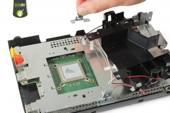

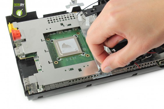

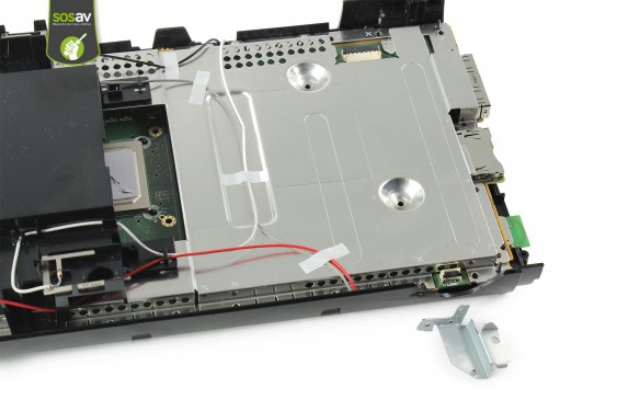

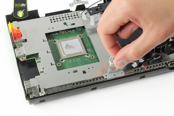

Saisissez l'élément supérieur droit métallique de maintien de la coque supérieure et procédez à son retrait.
Etape 32
Saisissez ensuite l'élément inférieur gauche métallique de maintien de la coque supérieure et procédez à son retrait.
Etape 33

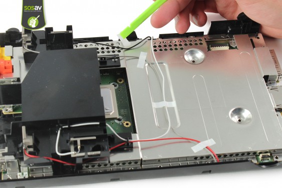

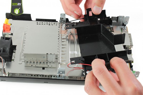

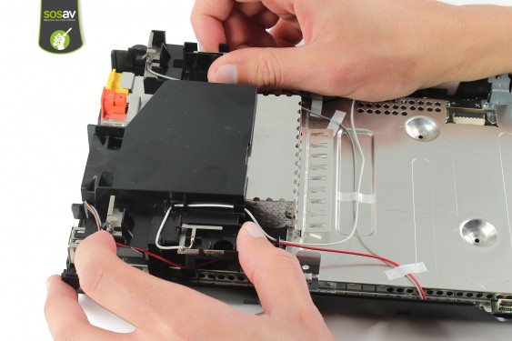

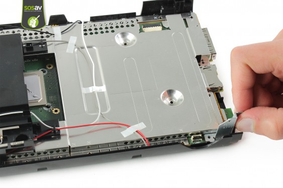

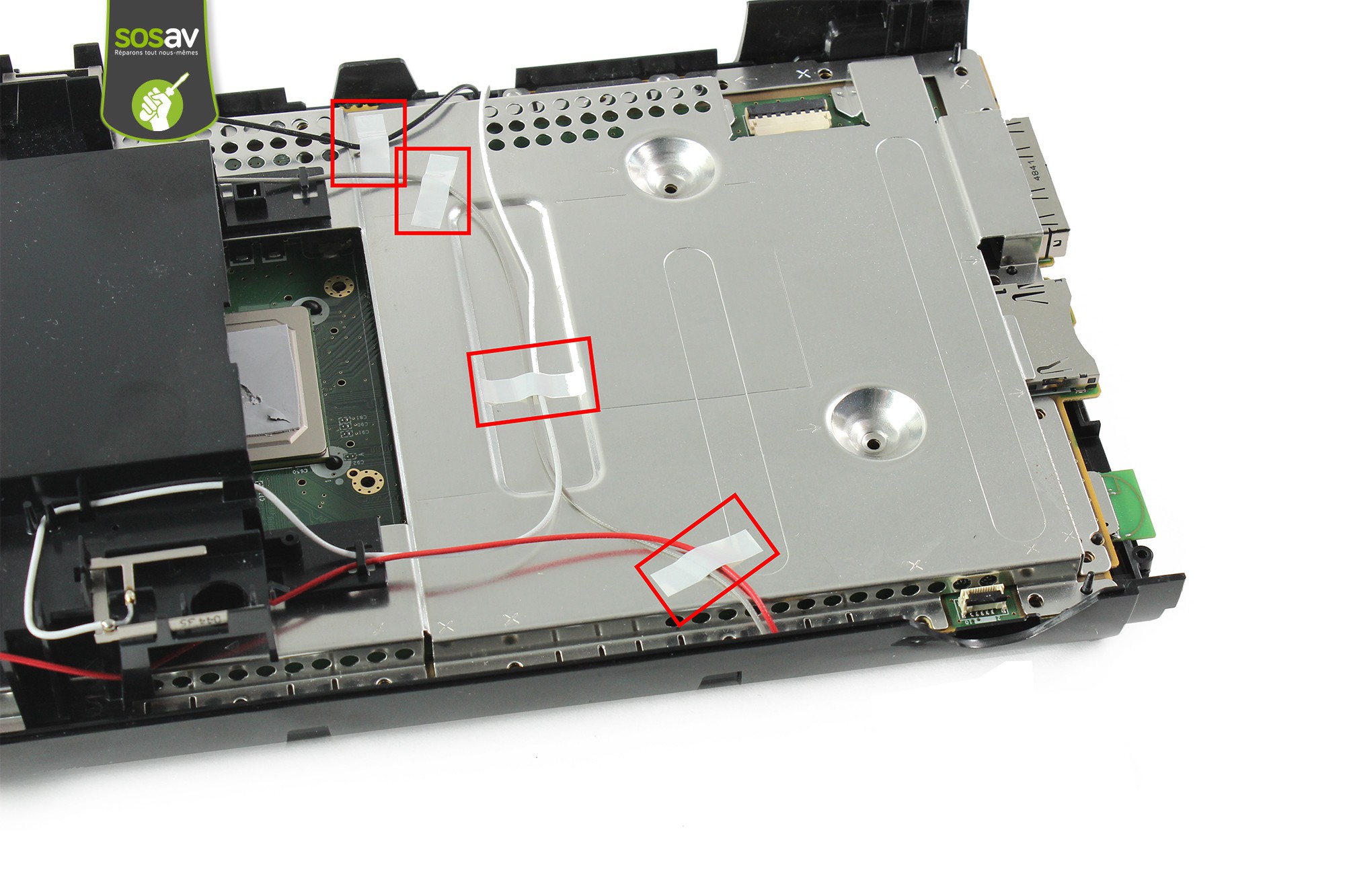

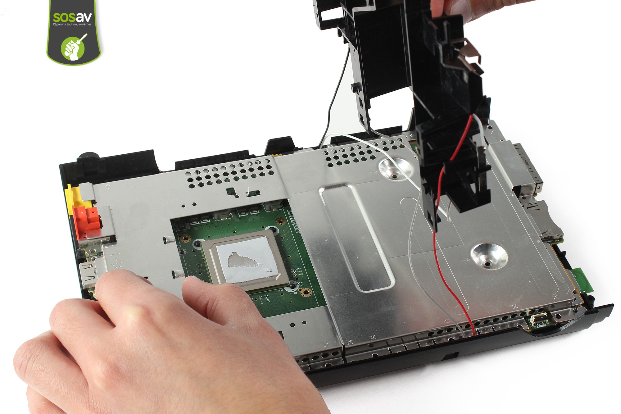

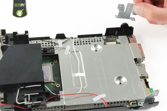

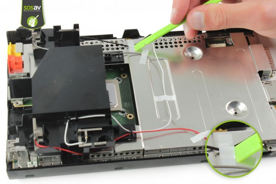

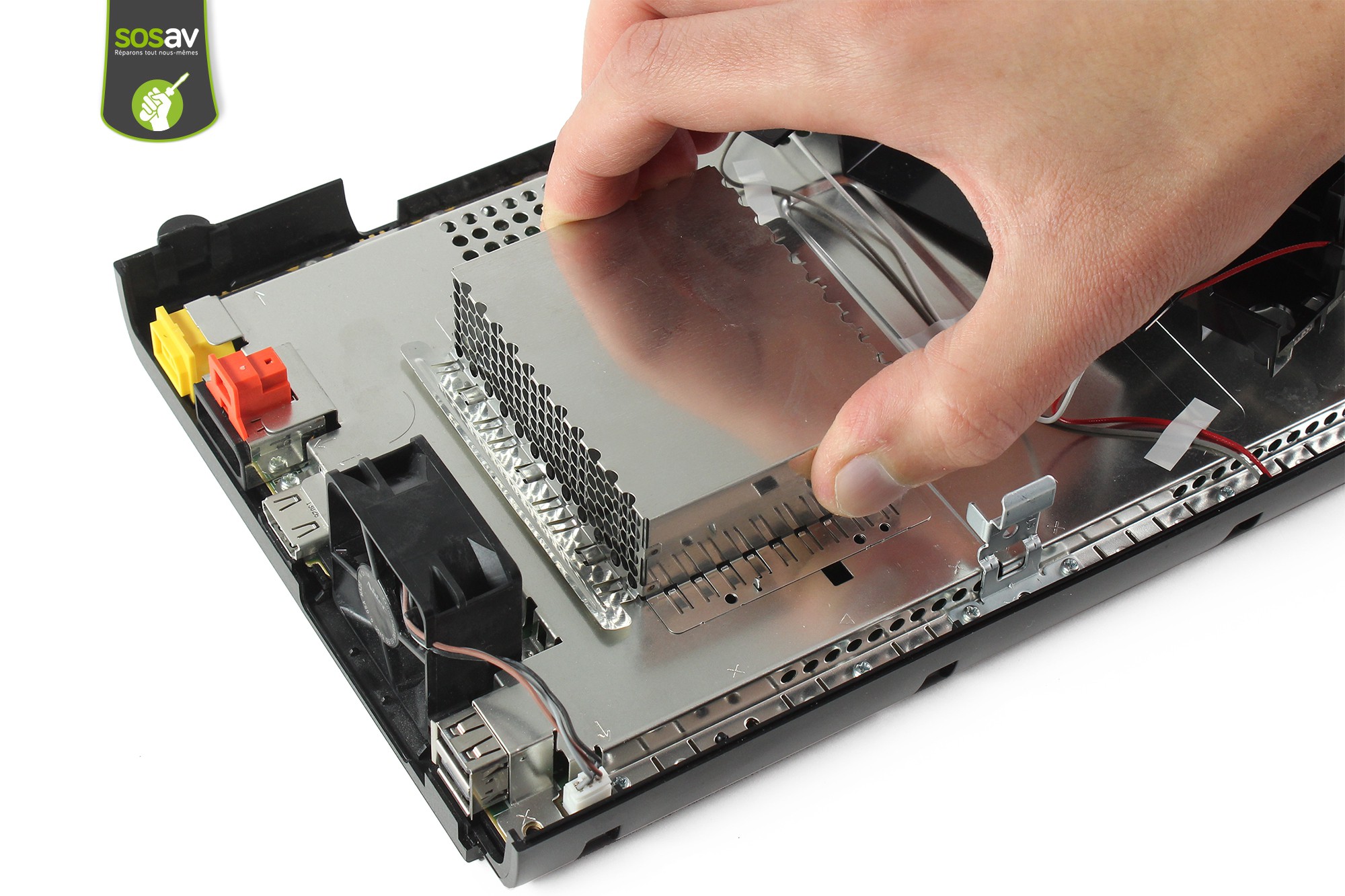

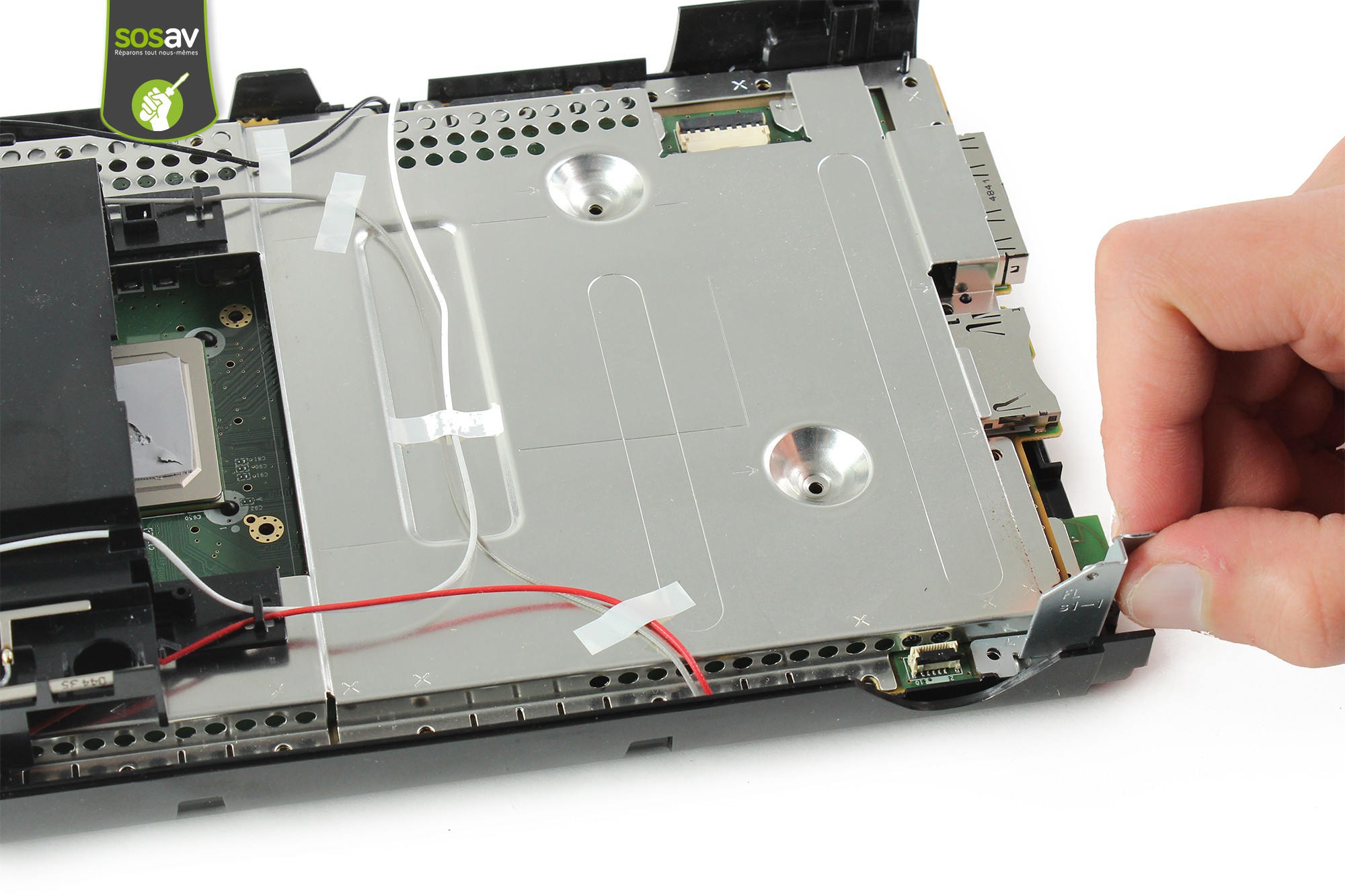

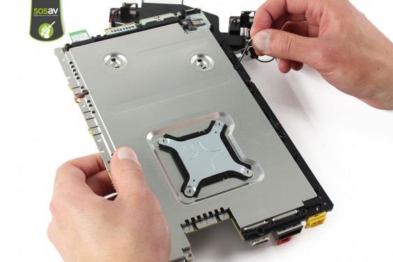

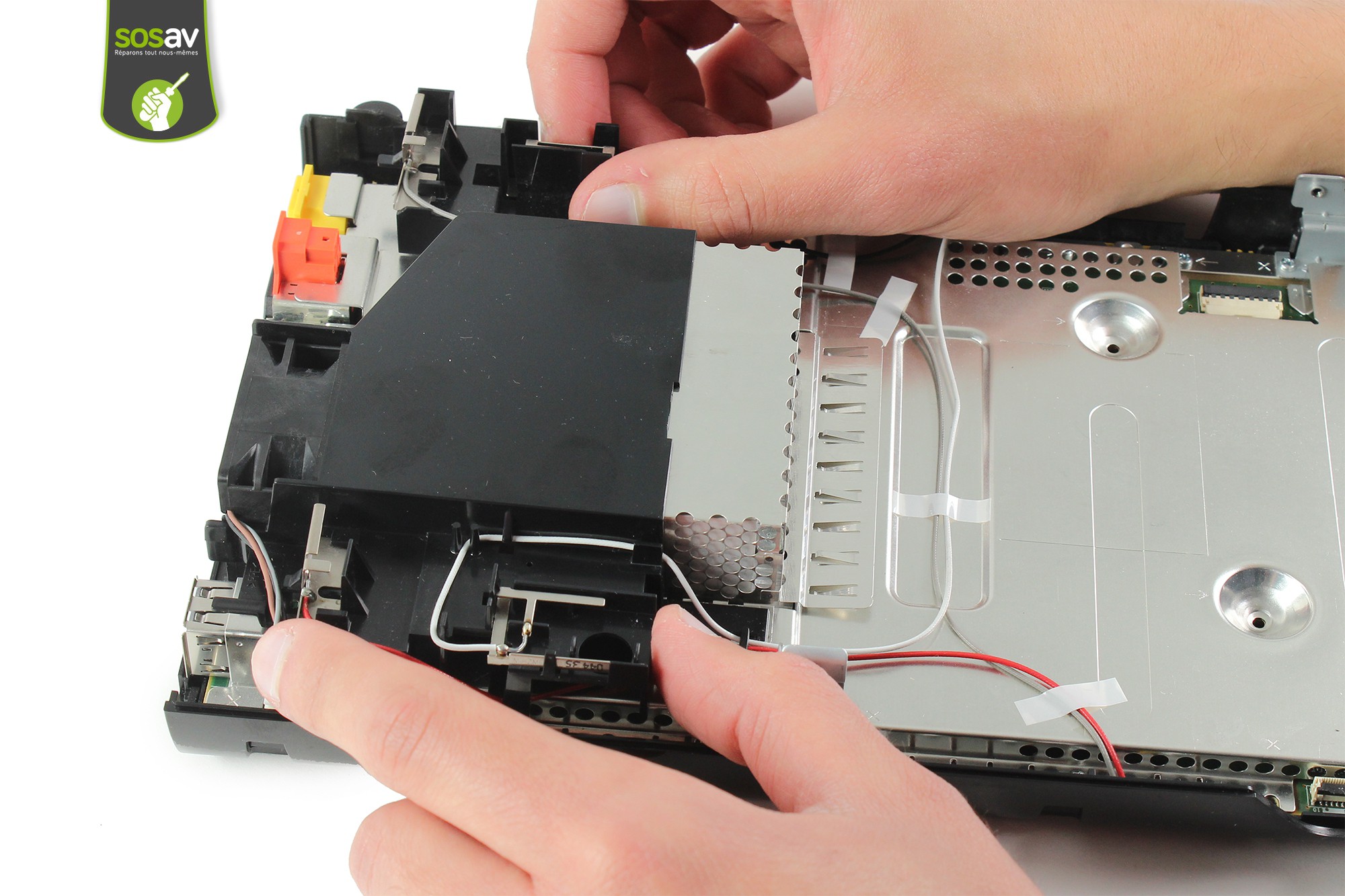

Quatre adhésifs maintiennent les antennes WiFi en place.Avec la spatule en nylon, décollez-les délicatement.
Etape 34

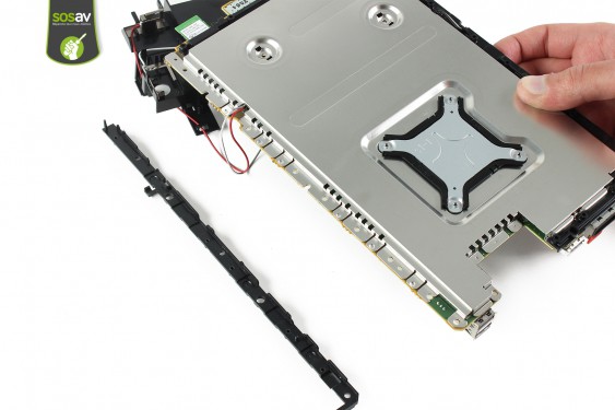

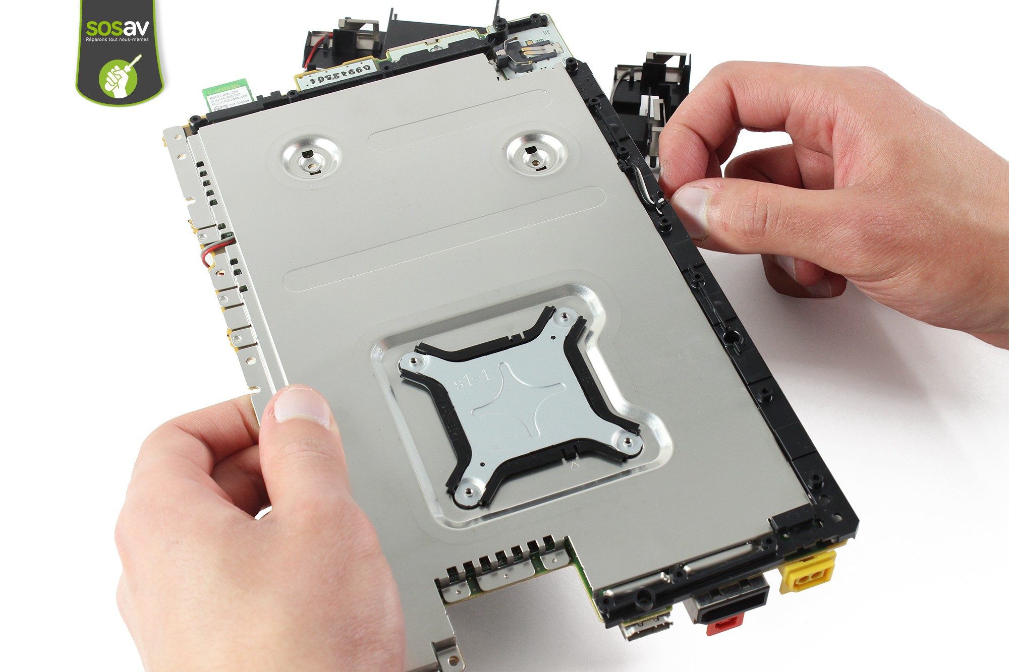

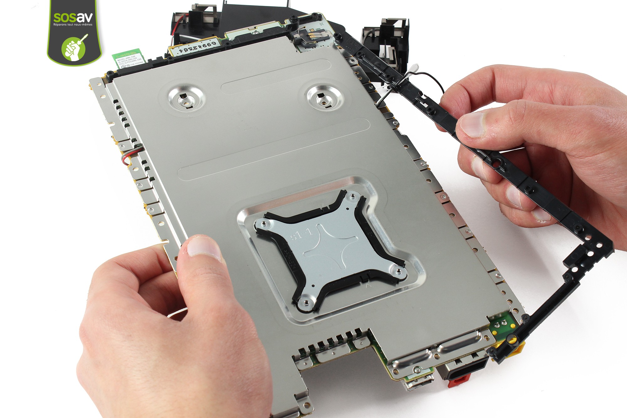

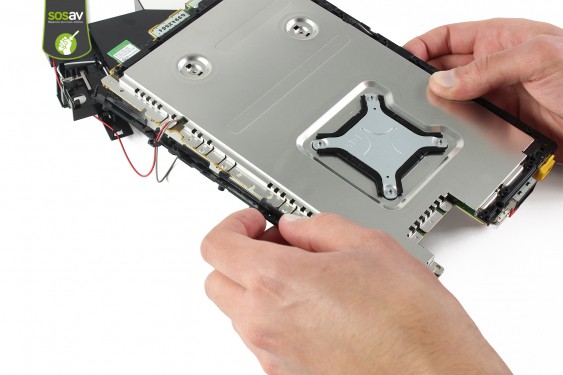

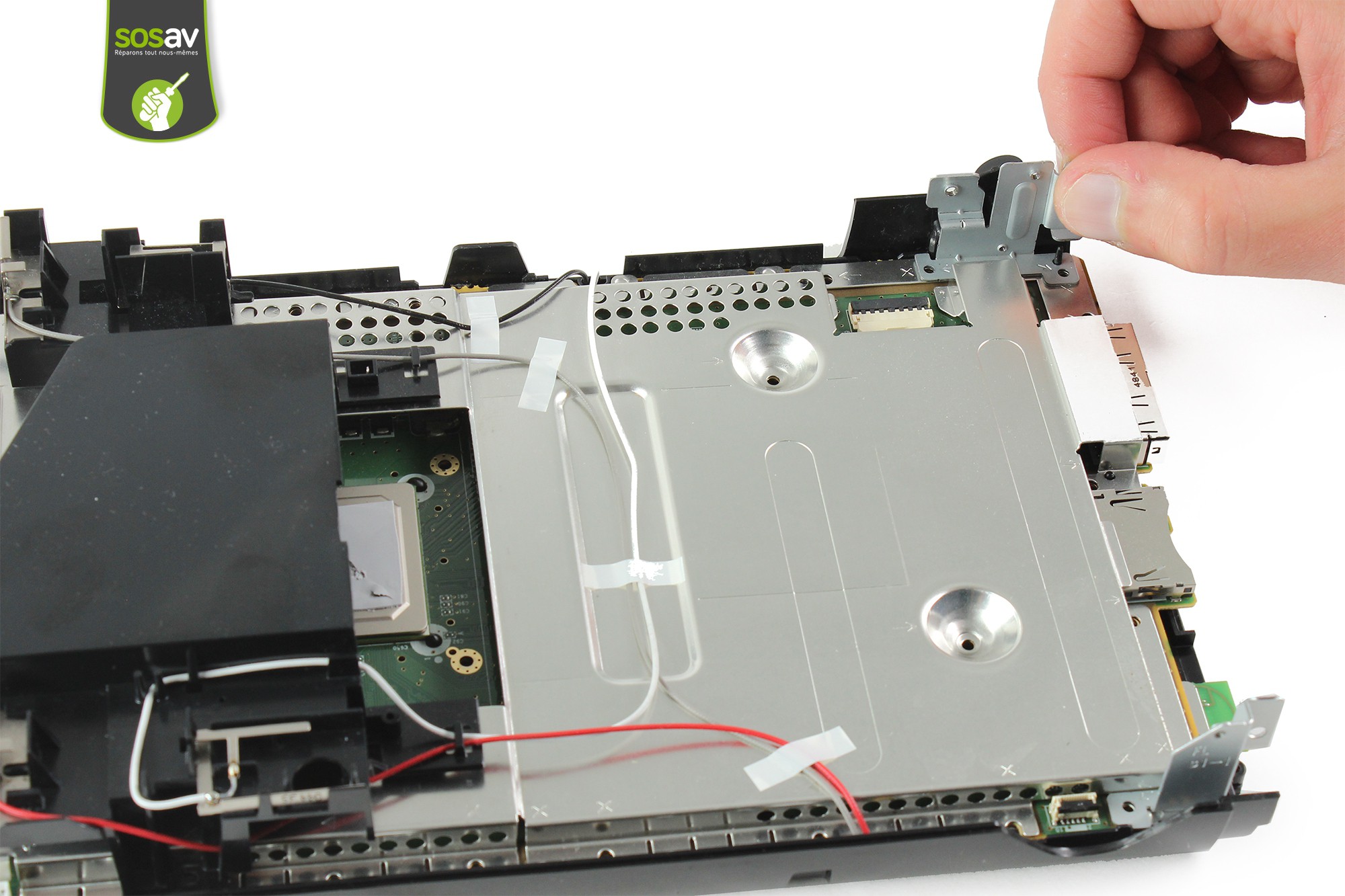

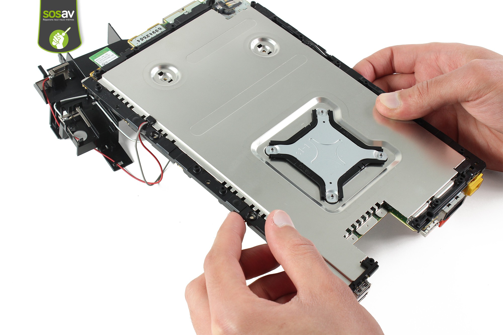

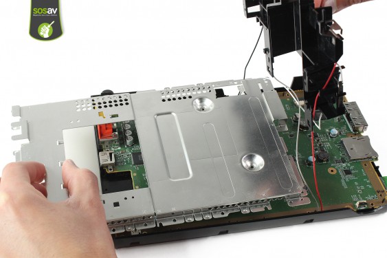

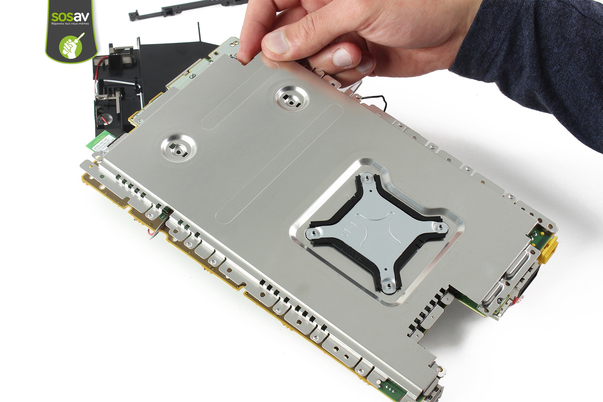

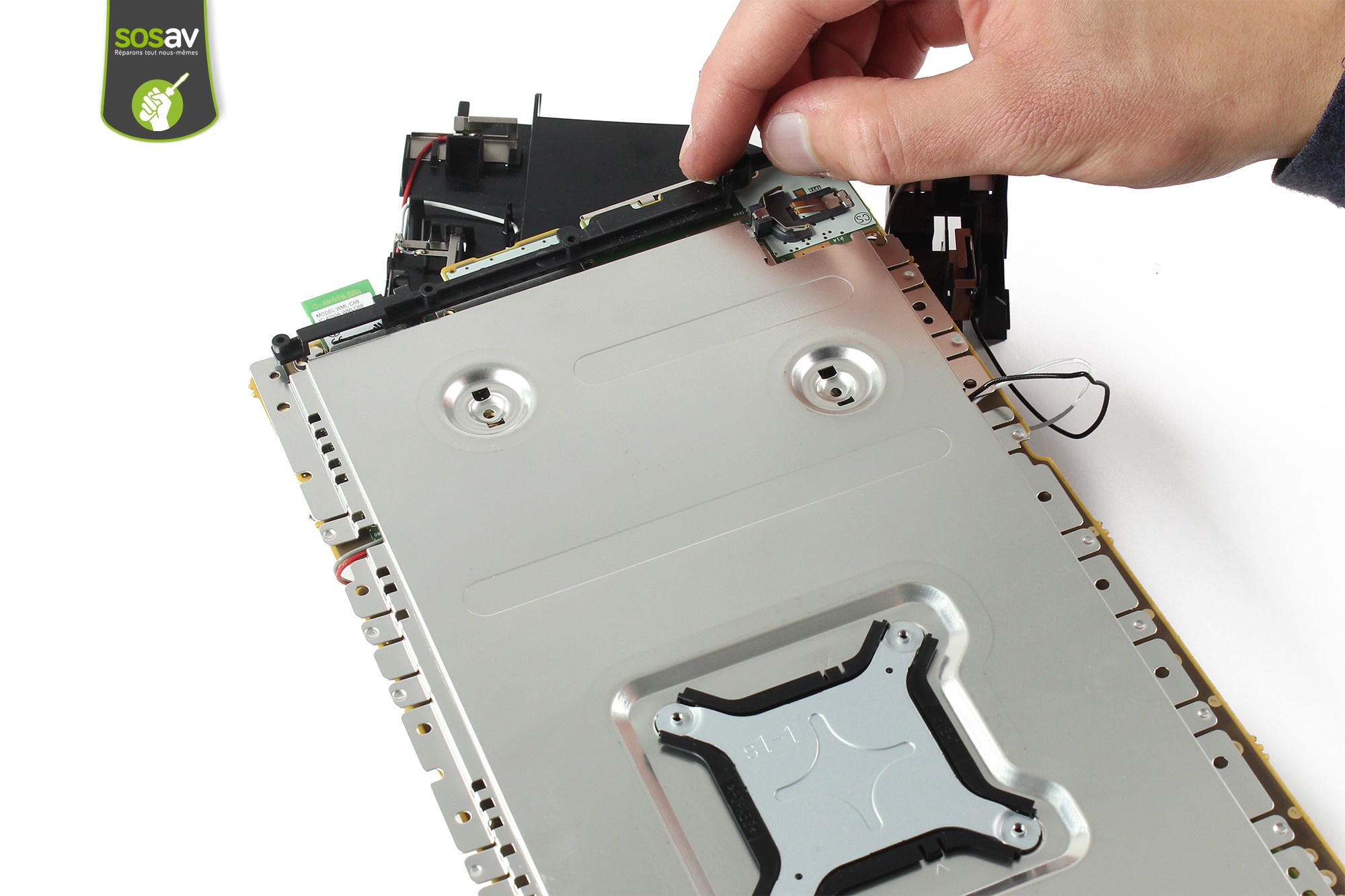

Tout en soulevant le bloc d'antennes WiFi, sortez délicatement le châssis métallique et procédez à son retrait.
Etape 35

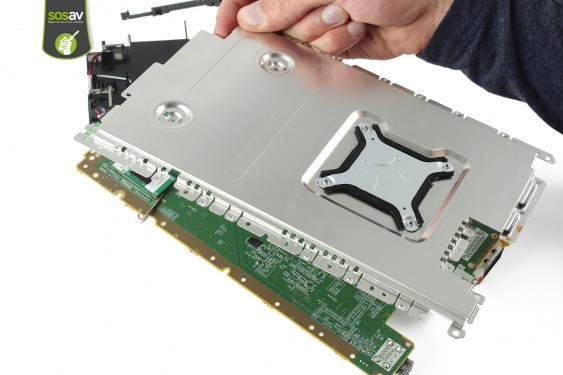

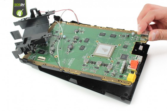

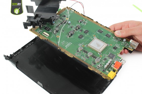

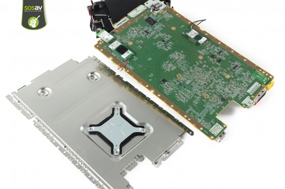

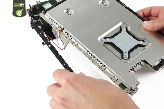

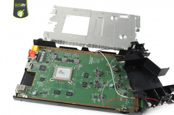

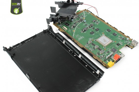

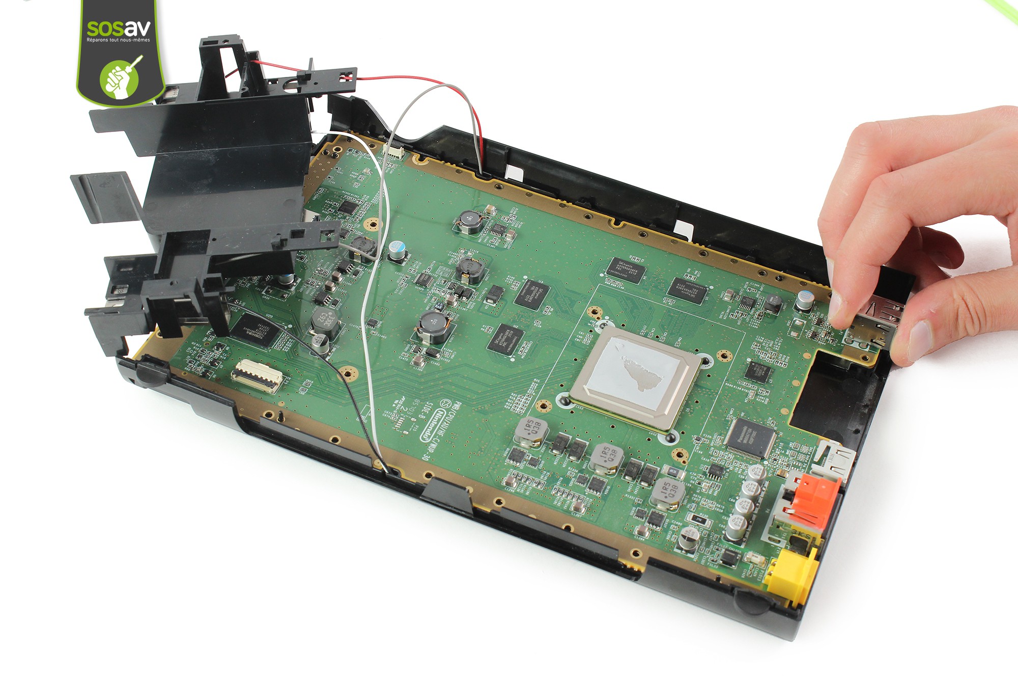

Saisissez puis retirez ensuite la carte mère.
Etape 36

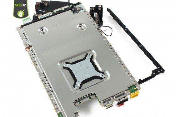

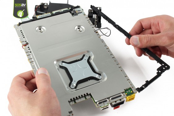

Procédez ensuite au retrait du plastique de maintien gauche.
Etape 37

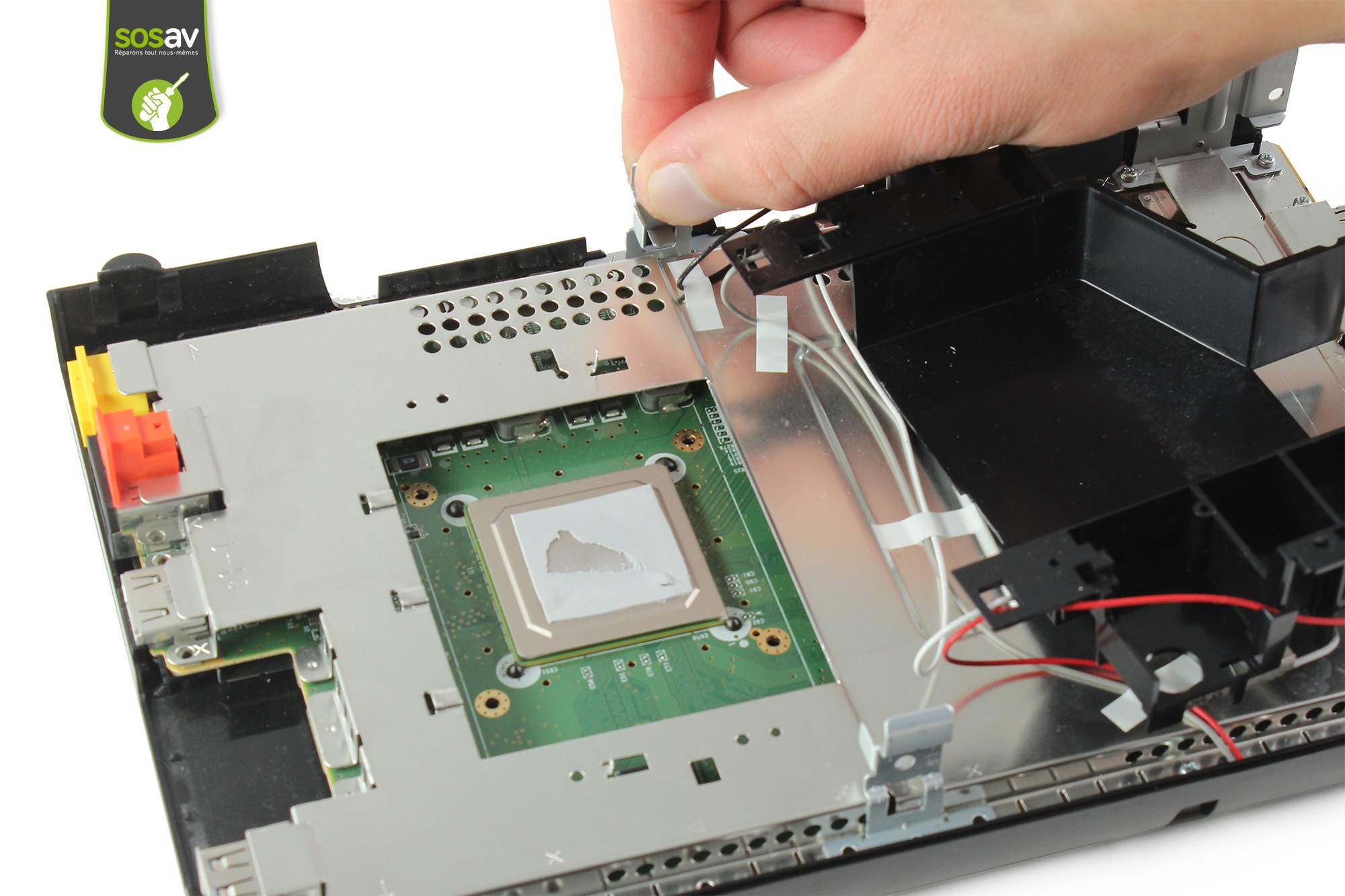

Saisissez puis retirez les câbles d'antenne WiFi du plastique droite.
Etape 38
Saisissez et procédez ensuite au retrait du plastique de maintien de droite.
Etape 39

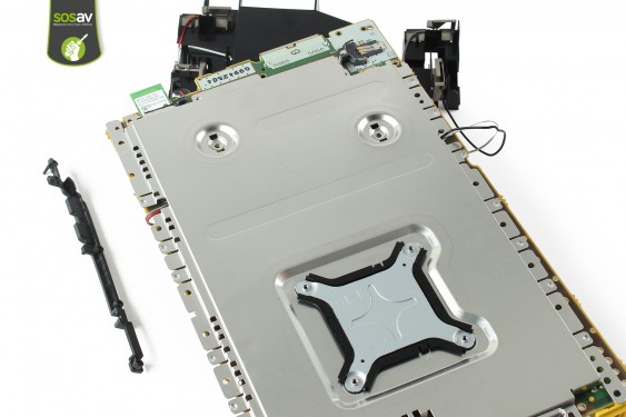

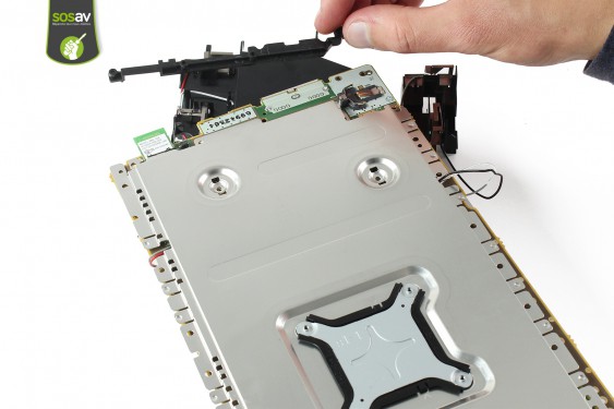

Saisissez et procédez au retrait du plastique supérieur.
Etape 40
Enfin, saisissez et retirez la plaque métallique de support inférieur de la carte mère.
Etape 41

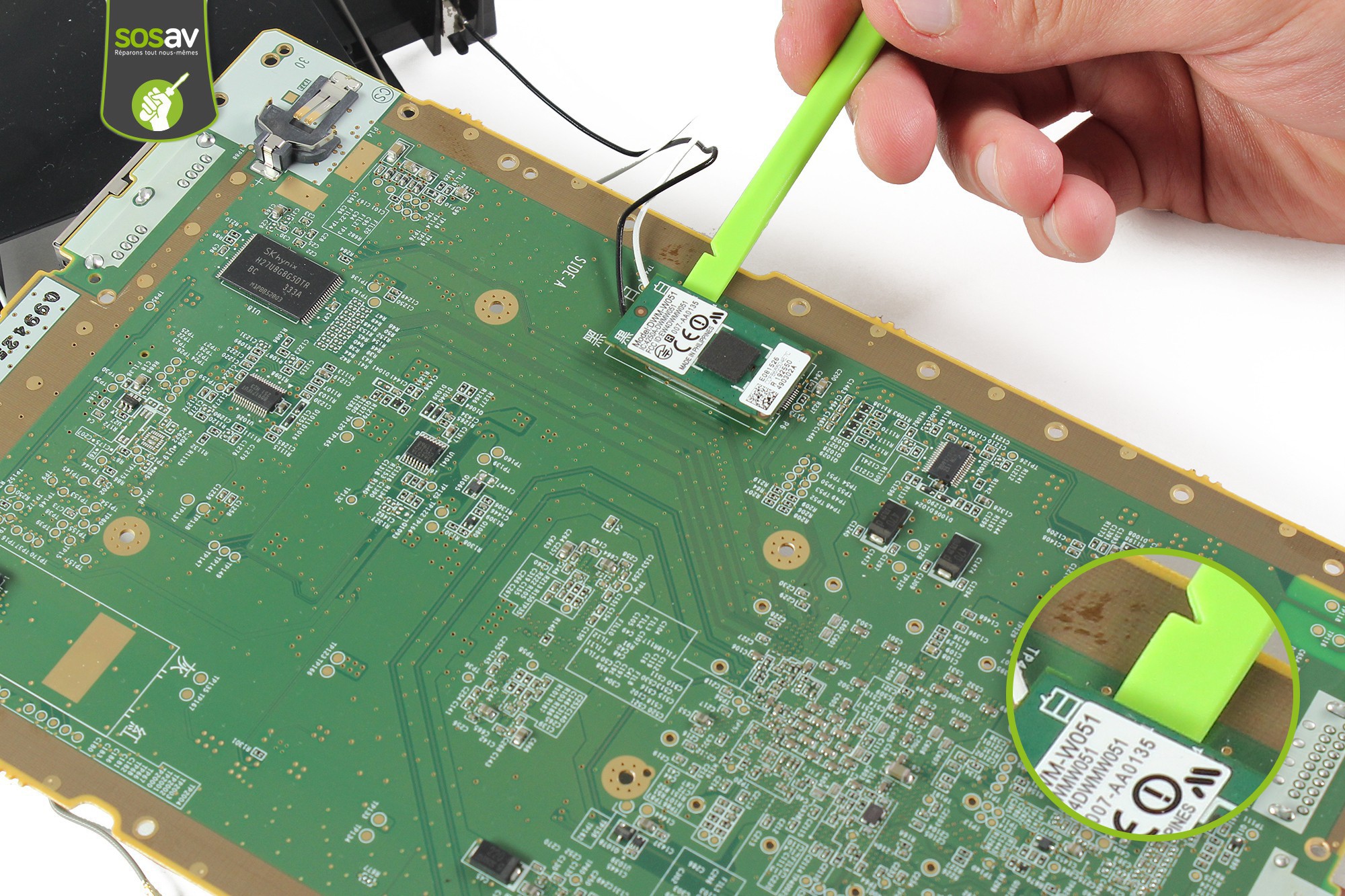

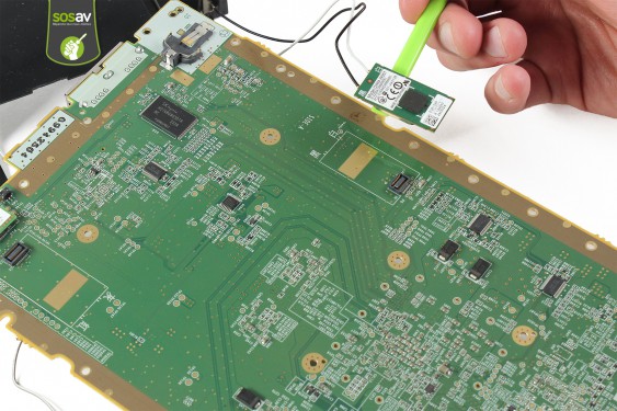

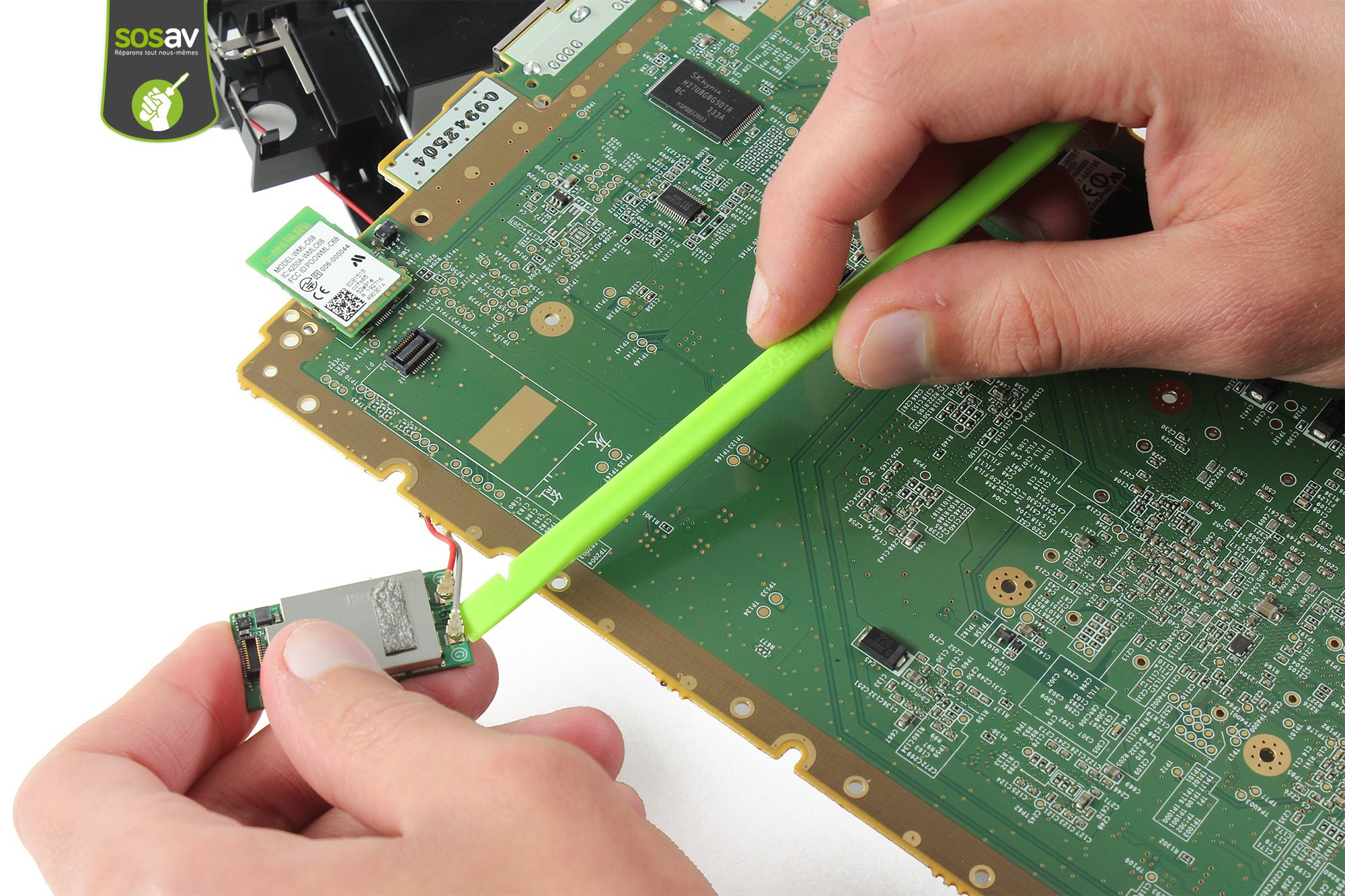

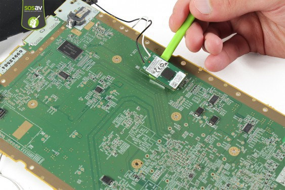

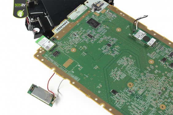

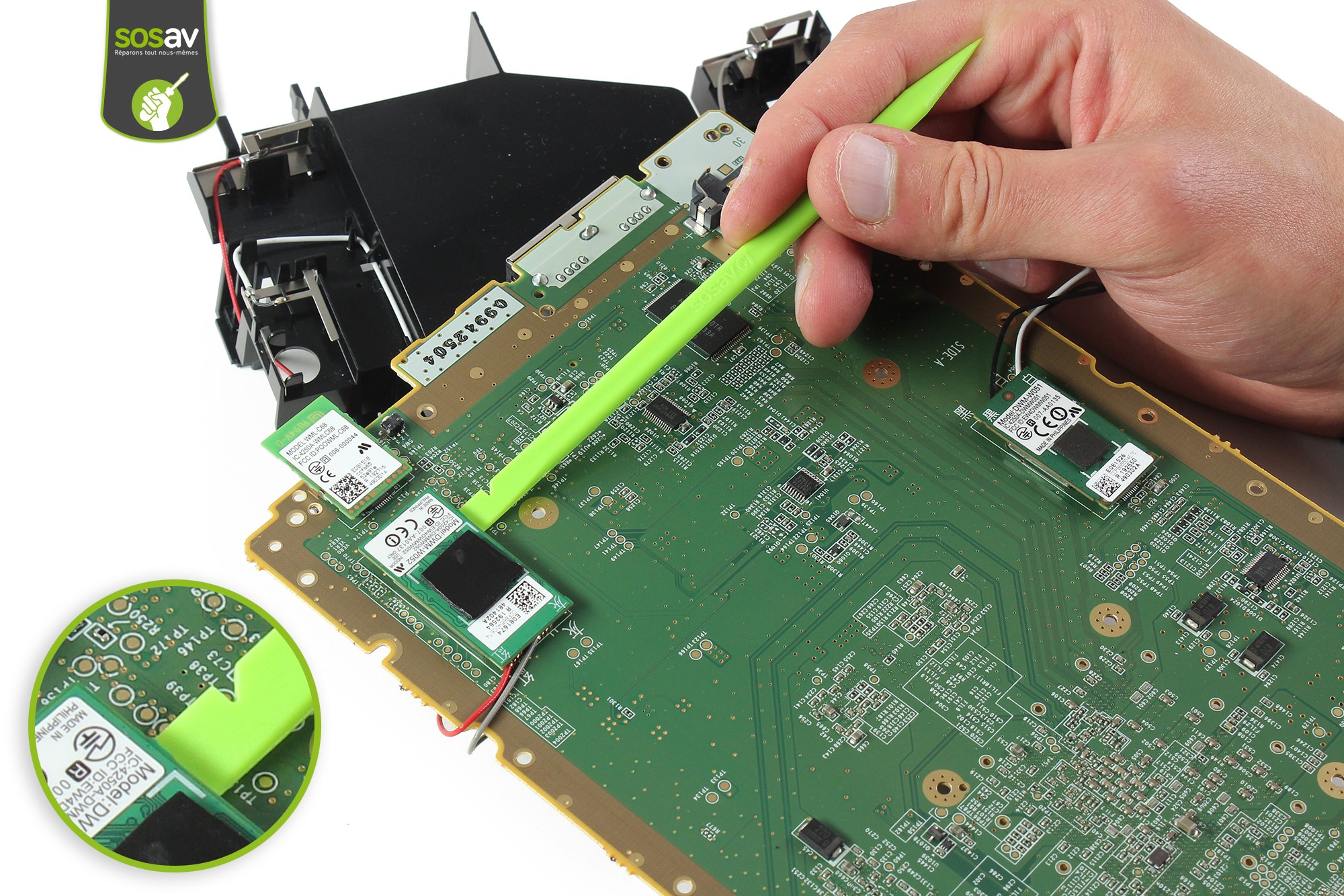

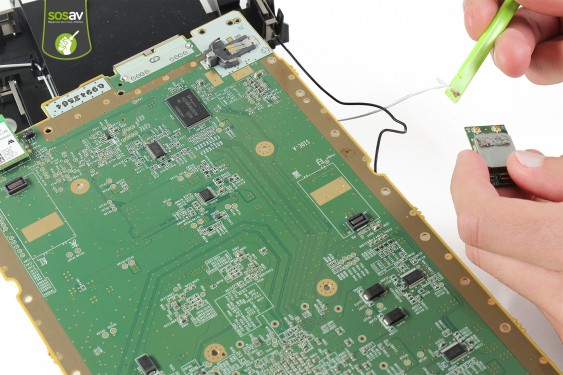

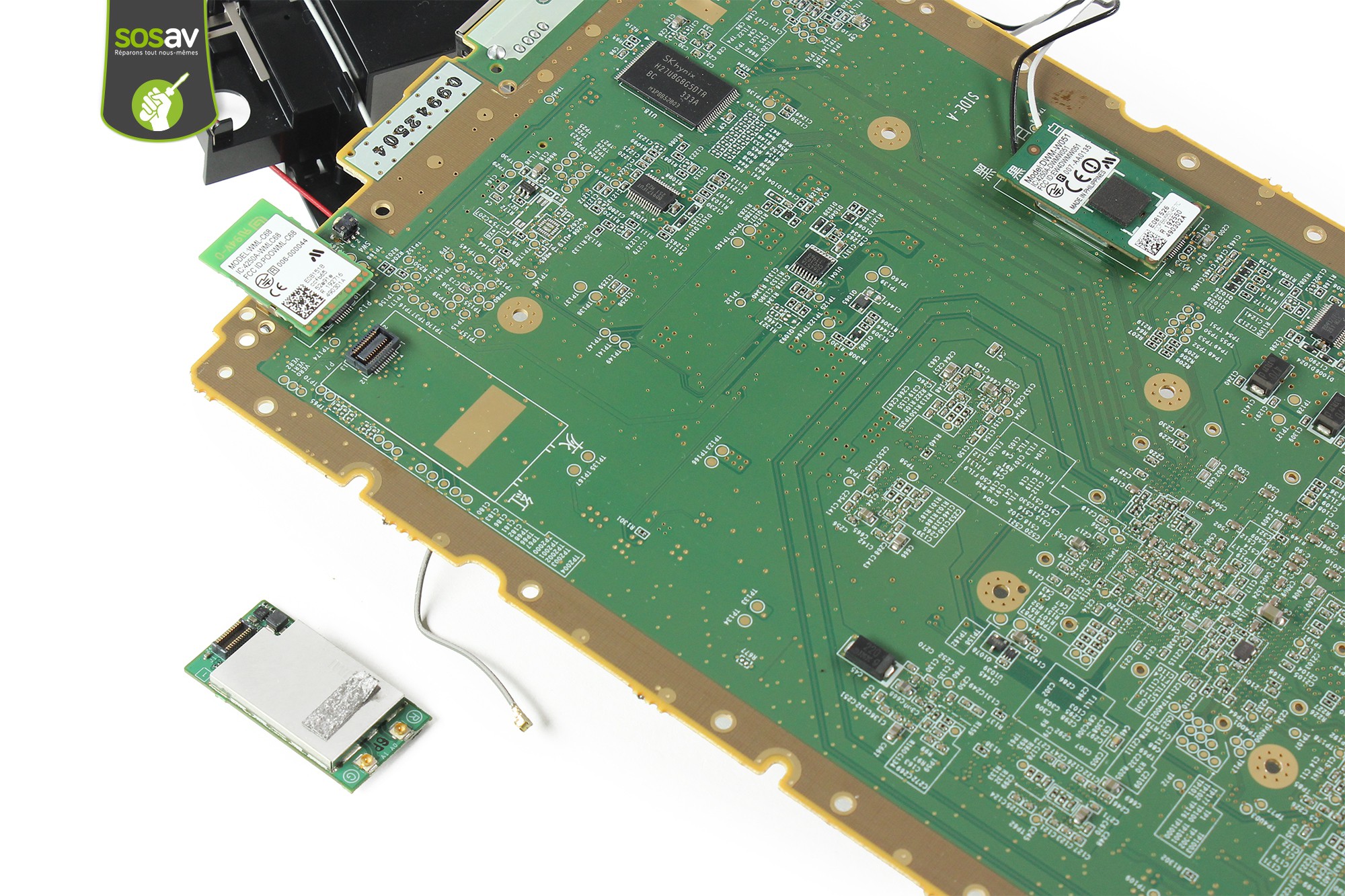

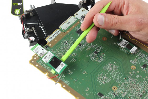

Déconnectez la carte WiFi gauche à l'aide de la spatule en nylon.
Etape 42

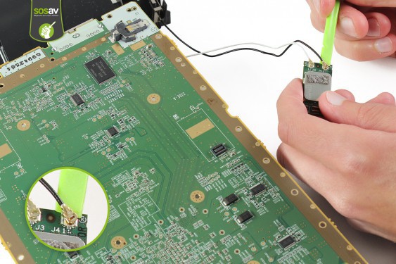

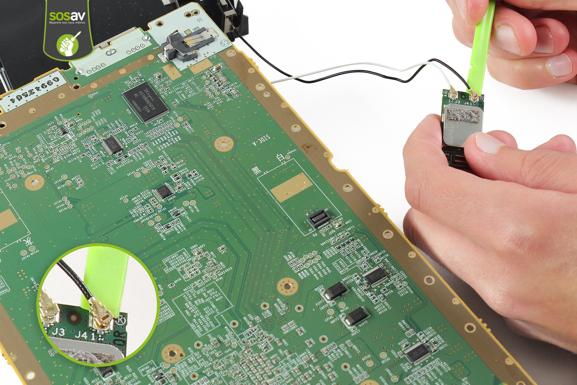

Déconnectez ensuite tour à tour les deux antennes de la carte WiFi gauche.
Etape 43
La carte WiFi gauche est désormais démontée.
Etape 44

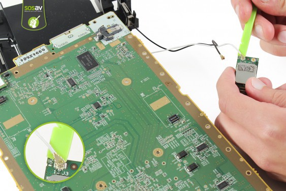

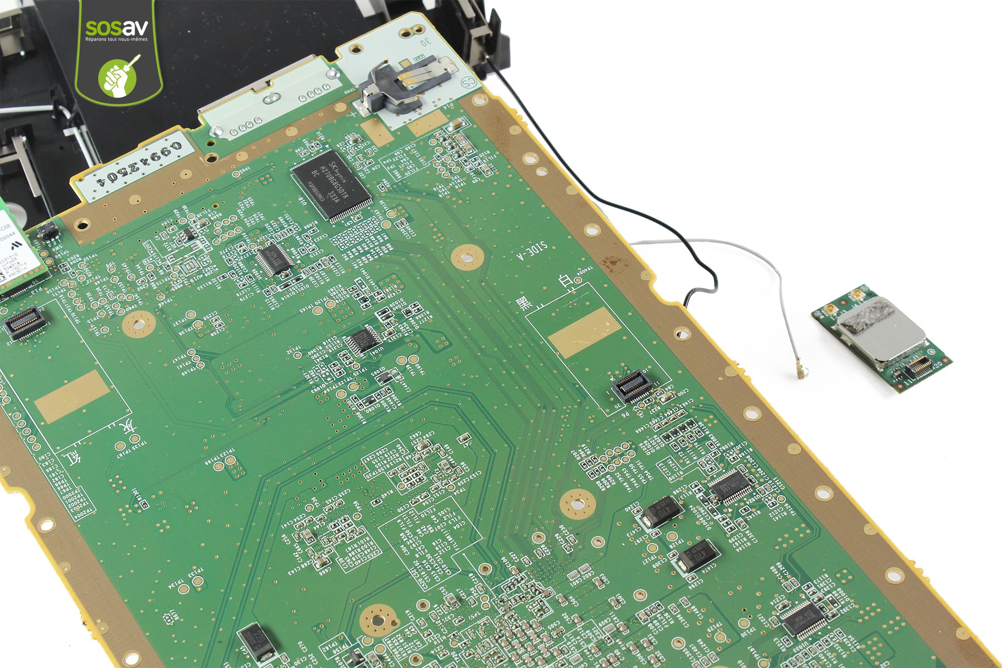

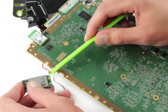

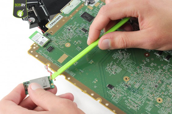

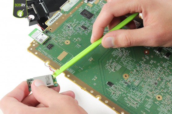

A l'aide de la spatule en nylon, faites levier sur la carte WiFi droite et décalez-la vers la droite.
Etape 45

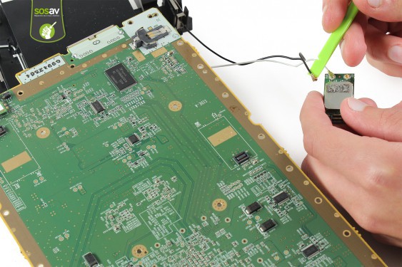

Déconnectez tour à tour, toujours à l'aide de la spatule en nylon, les deux antennes.
Etape 46

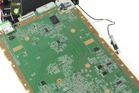

Les cartes WiFi de votre Wii U sont désormais démontées.
Etape 47

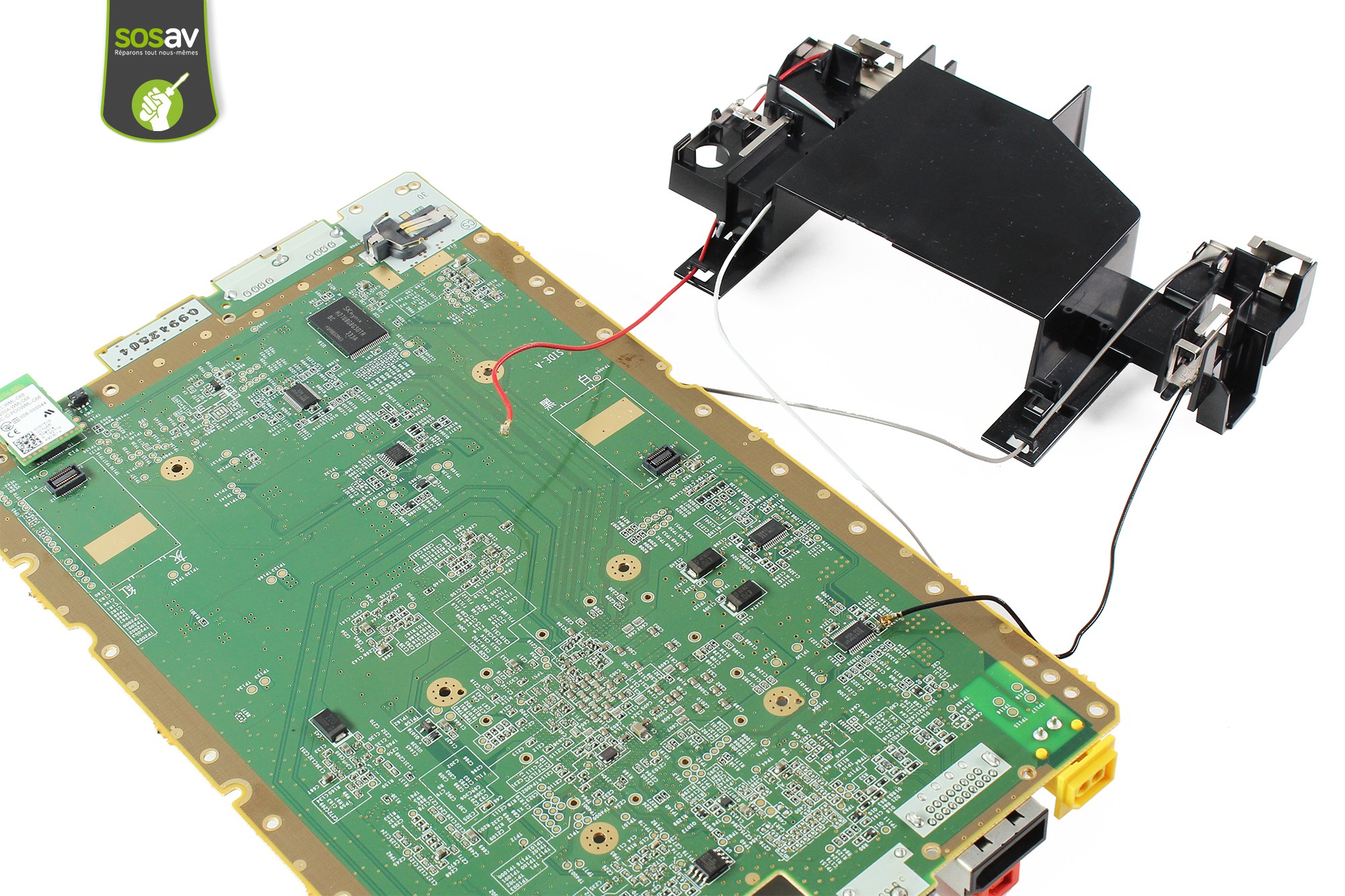

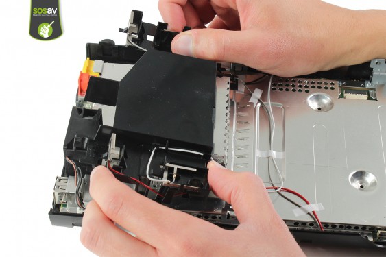

Saisissez puis retirez le bloc des antennes WiFi.Le bloc des antennes WiFi est désormais démonté.Procedez à son remplacement par un bloc neuf si nécessaire.
Pour remonter votre Nintendo Wii U suivez ce guide en sens inverse.
