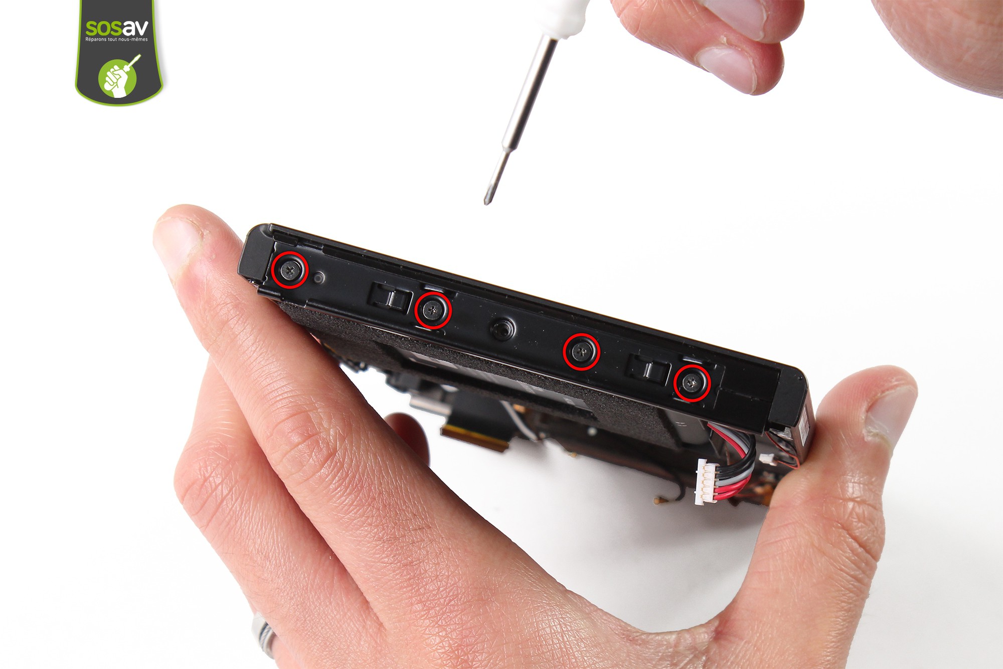

Utilisez le tournevis Tri-Wing Y2
(par confort mais le tri-wing + petit du kit outils) peut être utilisé aussi). afin de dévisser les quatre vis entourées en rouge.

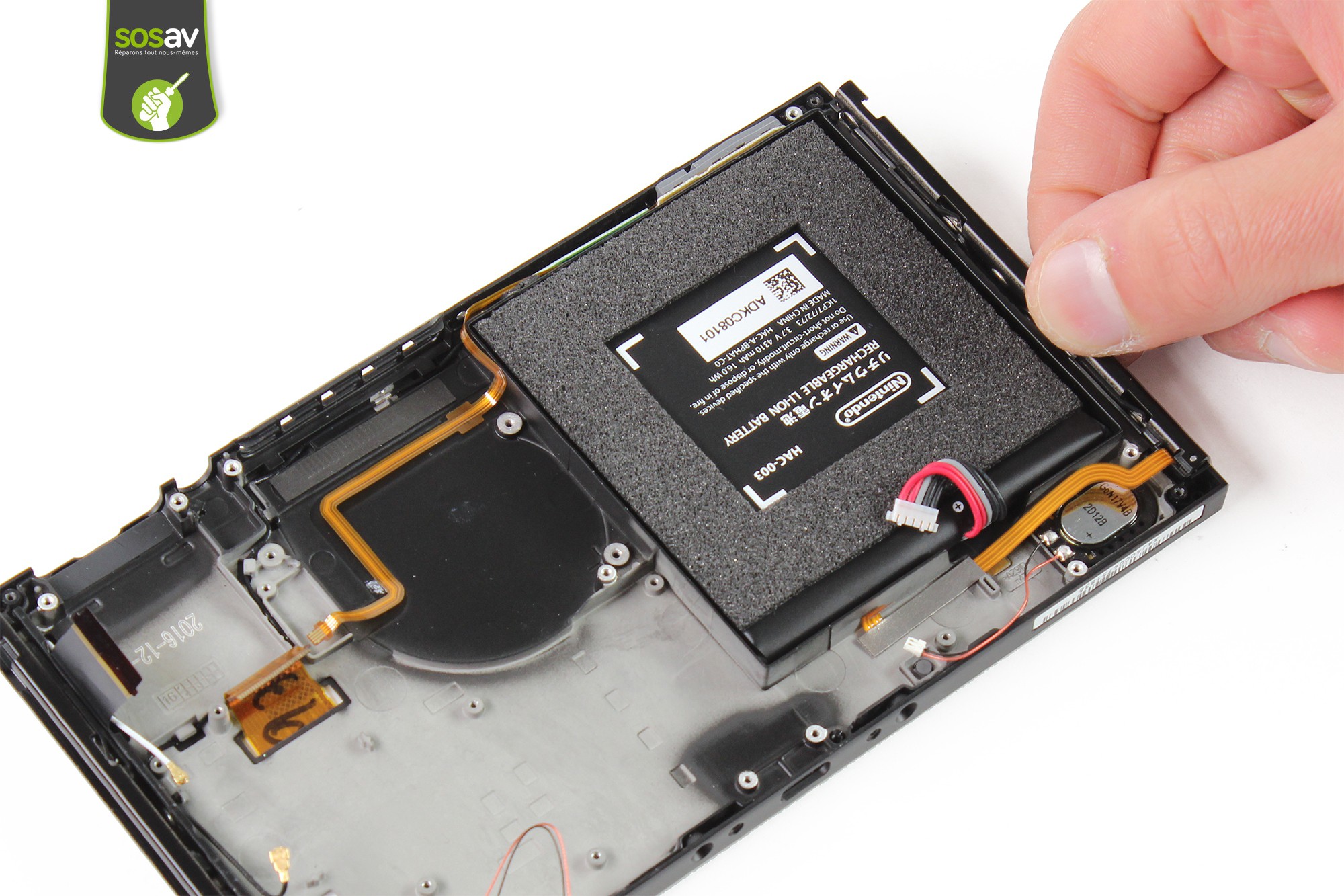

Dévissez les quatre vis entourées en rouge maintenant le rail gauche à l'aide du tournevis cruciforme.

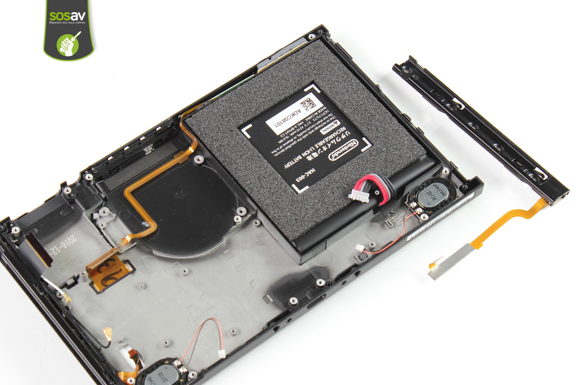

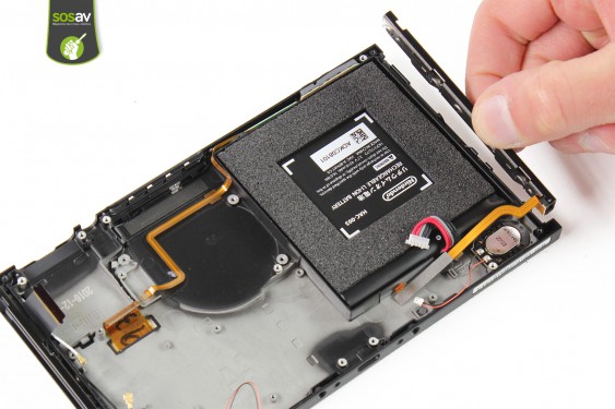

Saisissez ensuite le rail gauche puis procédez à son retrait.
Etape 33
Le rail gauche de votre Nintendo Switch est désormais démonté.Procédez à son remplacement par un rail neuf si cela est nécessaire.
