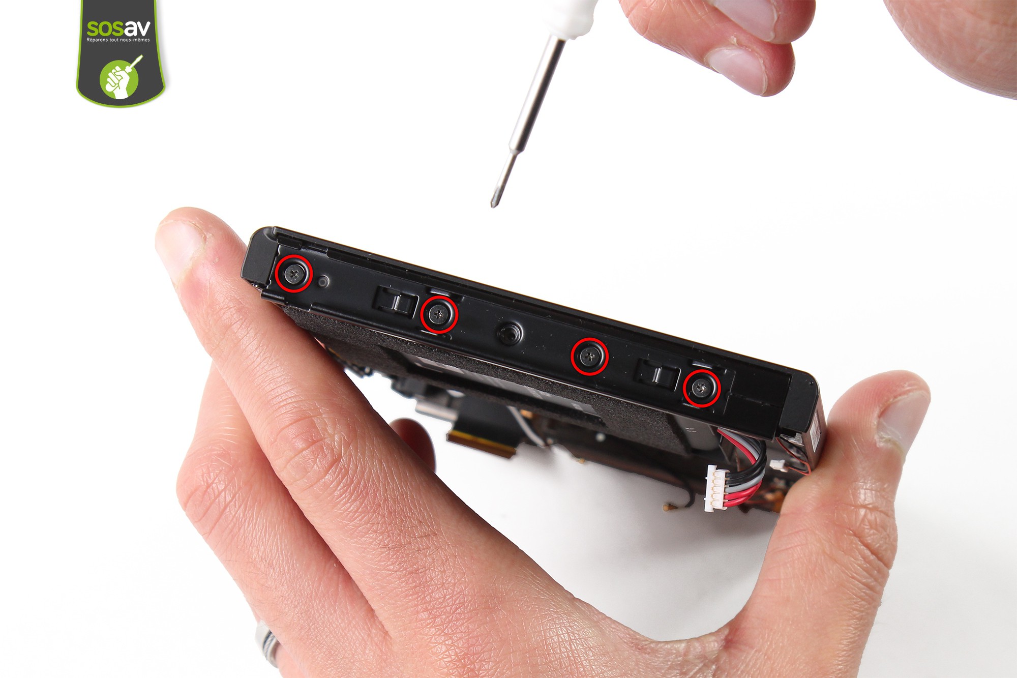

Utilisez le tournevis Tri-Wing Y2
(par confort mais le tri-wing + petit du kit outils) peut être utilisé aussi). afin de dévisser les quatre vis entourées en rouge.

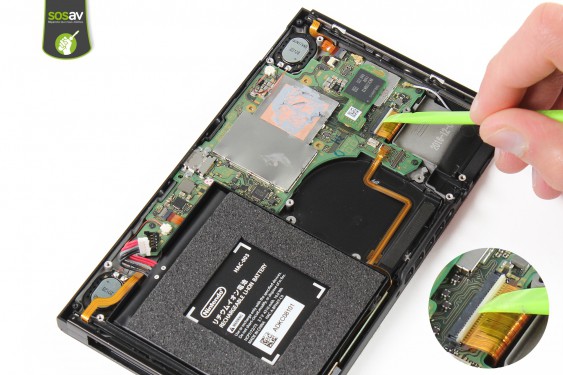

Utilisez la spatule en nylon afin de déverrouiller le connecteur de la nappe de la vitre tactile.Servez-vous ensuite de la partie pointue de la spatule afin de sortir la nappe du connecteur.

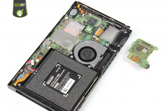

Conservez la spatule en nylon afin de déconnecter la nappe de liaison du lecteur de cartouches / prise jack.
Saisissez le lecteur de cartouches / prise jack à l'aide de la pince puis procédez à son retrait.Le lecteur cartouche / prise jack de votre Nintendo Switch est désormais démonté.

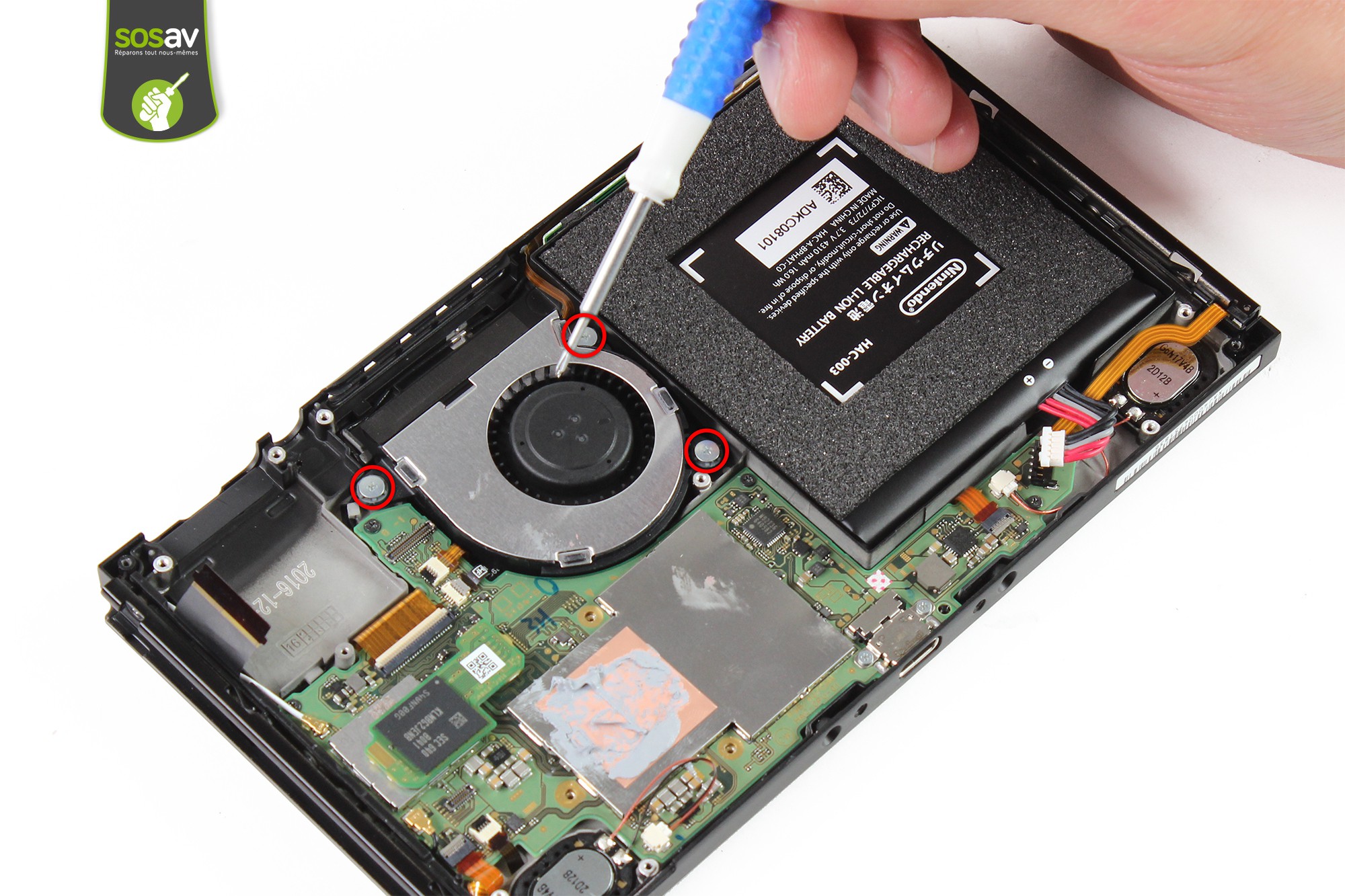

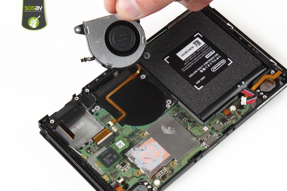

Dévissez les trois vis entourées en rouge servant à maintenir le ventilateur de la console à l'aide du tournevis cruciforme.

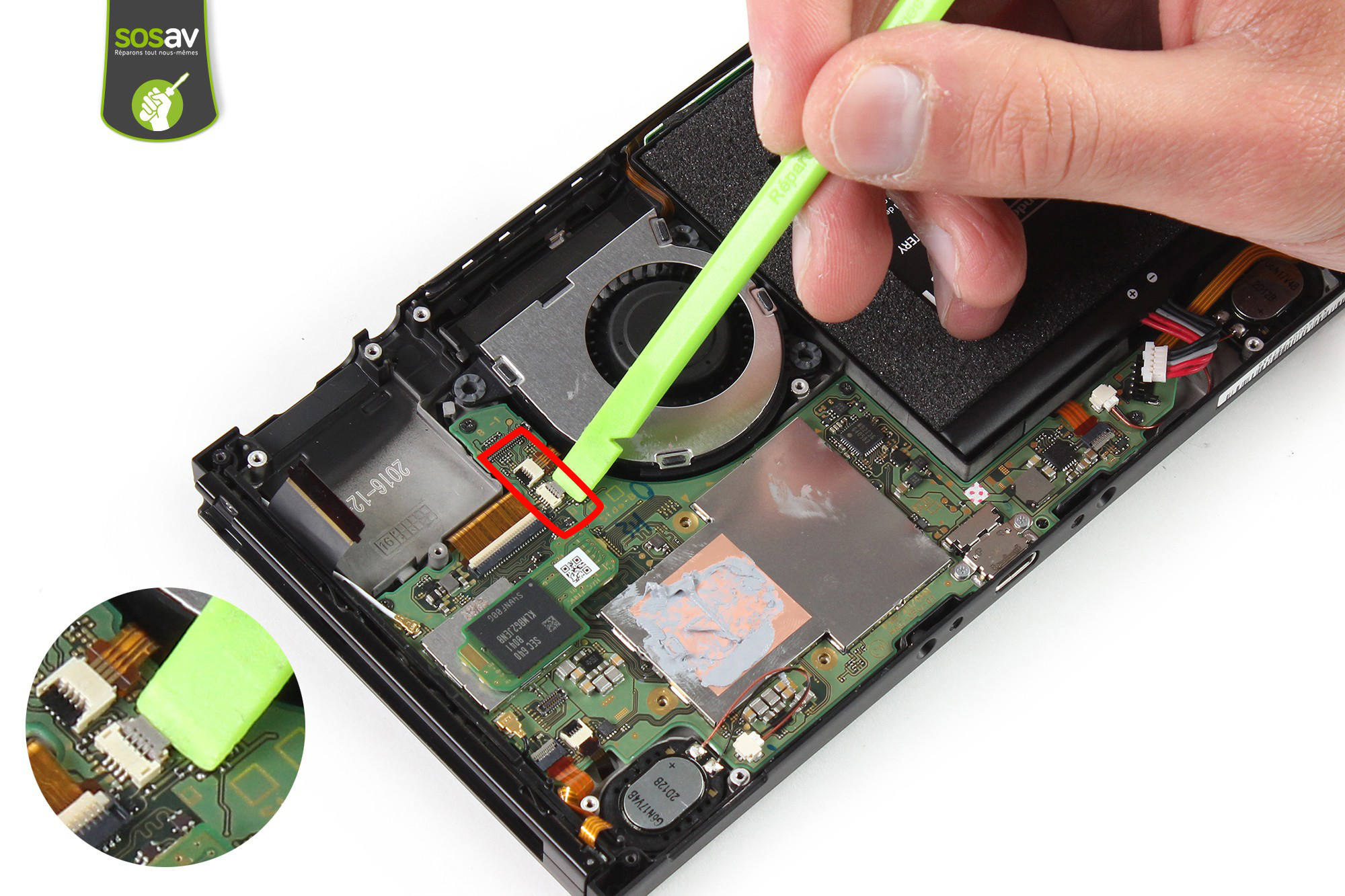

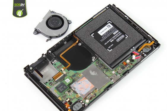

Reprenez la spatule en nylon afin de déverrouiller le connecteur de la nappe du ventilateur.Sortez la nappe de son connecteur grâce à la spatule en nylon.

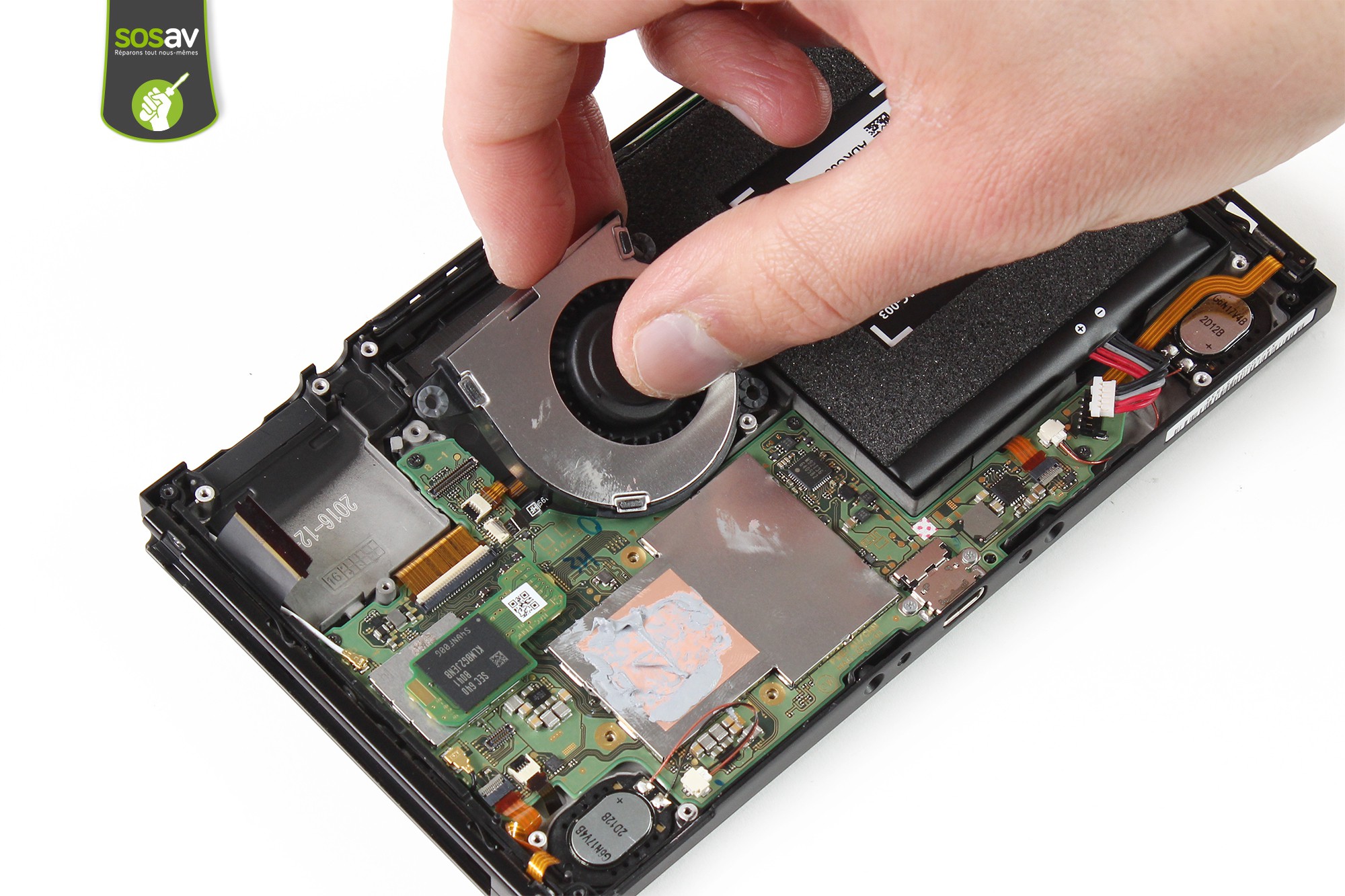

Saisissez le ventilateur puis procédez à son retrait.Le ventilateur de votre Nintendo Switch est désormais démonté.

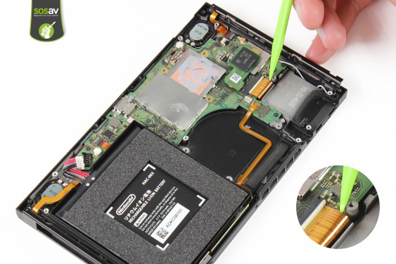

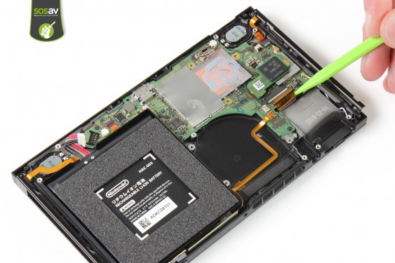

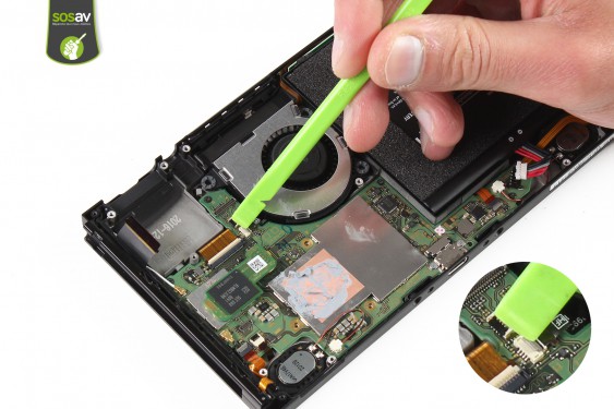

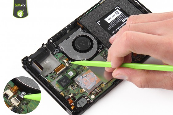

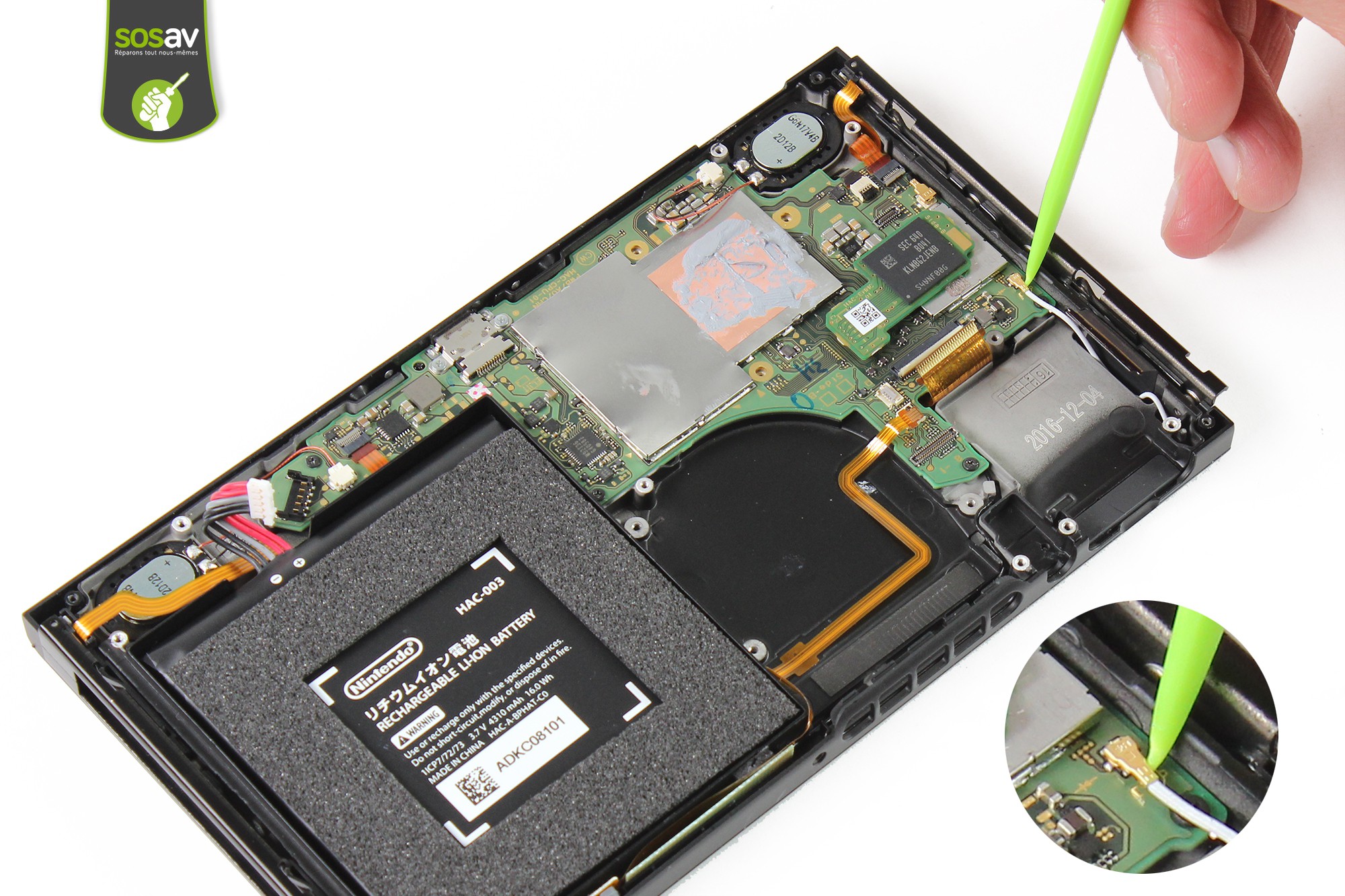

Déconnectez la nappe de liaison de l'écran LCD puis sortez-la de son connecteur en vous aidant de la pointe de la spatule.

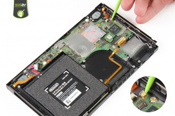

Déconnectez ensuite les deux antennes (WiFi / Bluetooth) à l'aide de la spatule en nylon.

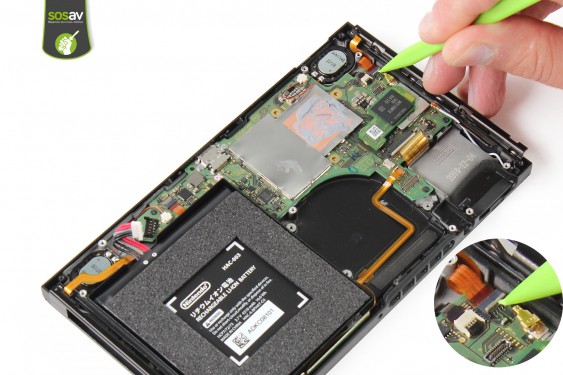

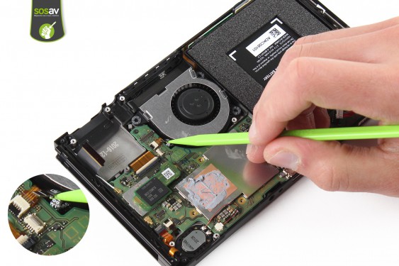

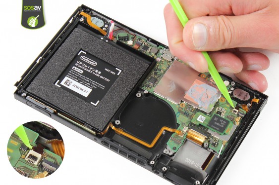

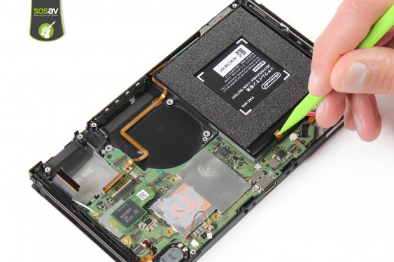

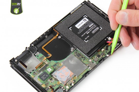

Avec la pointe de la spatule en nylon, déverrouillez le connecteur de la nappe du rail gauche.
Etape 25

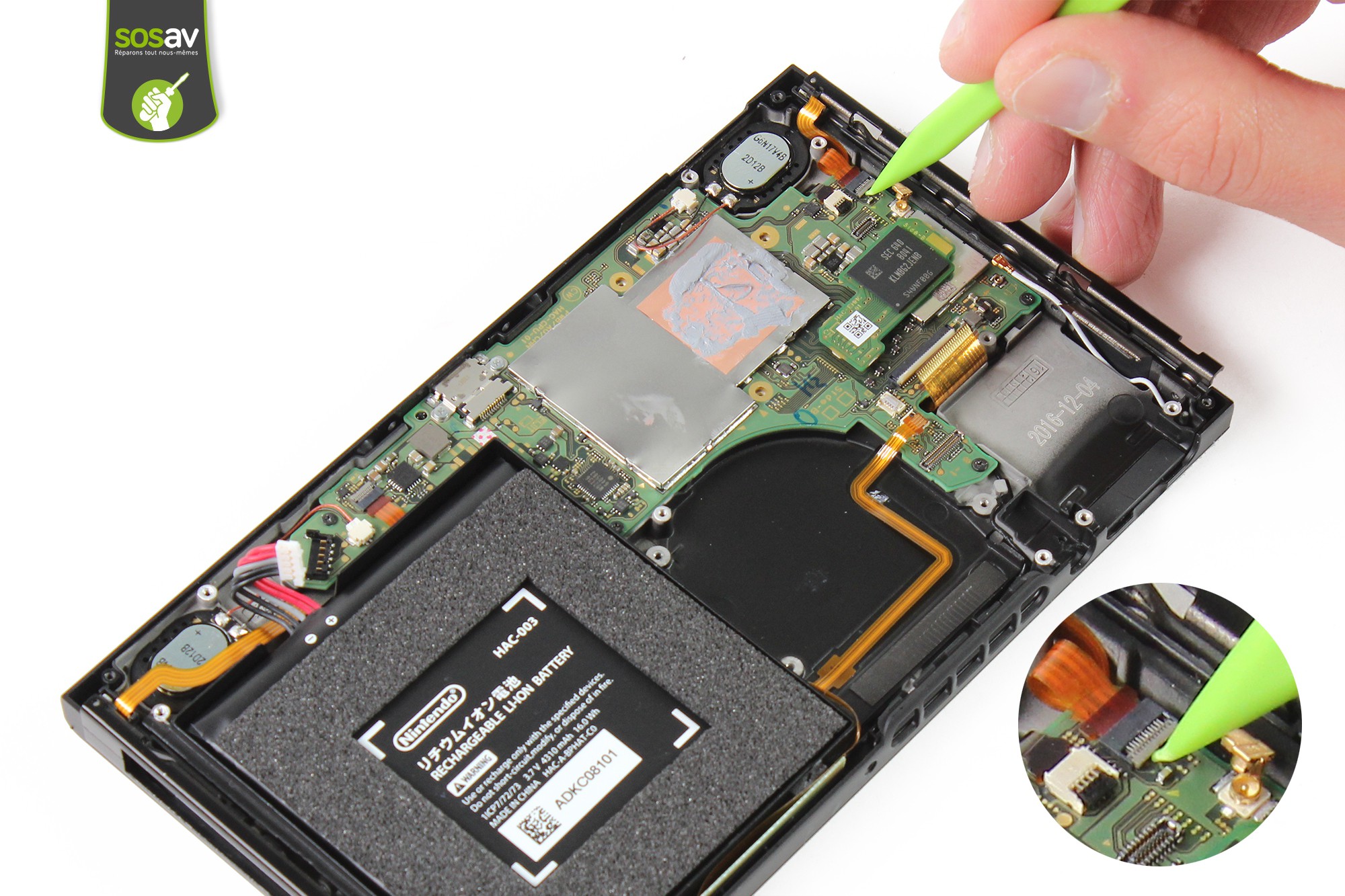

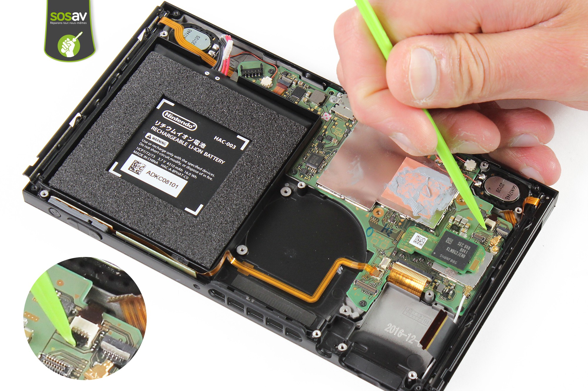

Servez-vous de la pointe de la spatule afin de déverrouiller le connecteur de la nappe du rétro-éclairage.Sortez ensuite la nappe de son connecteur, toujours à l'aide de la pointe de la spatule.

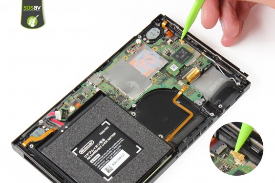

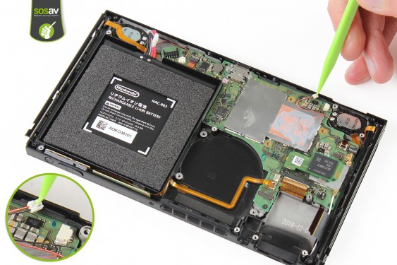

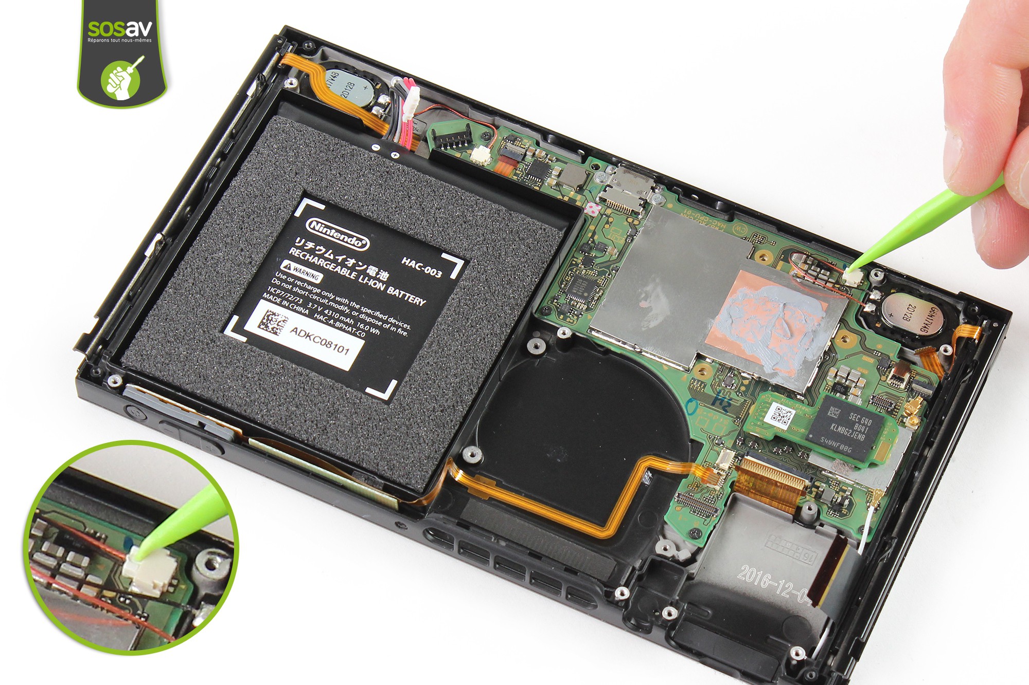

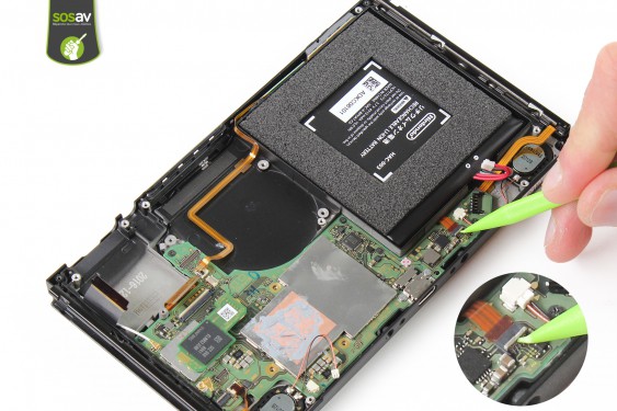

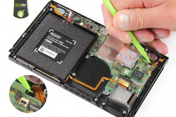

A l'aide de la pointe de la spatule en nylon, déconnectez le haut-parleur gauche.

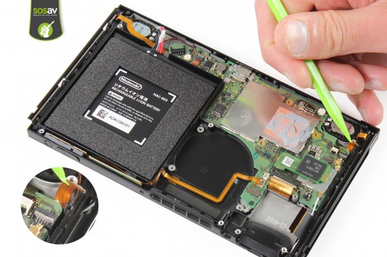

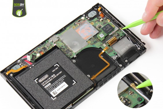

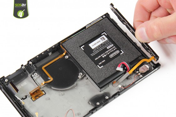

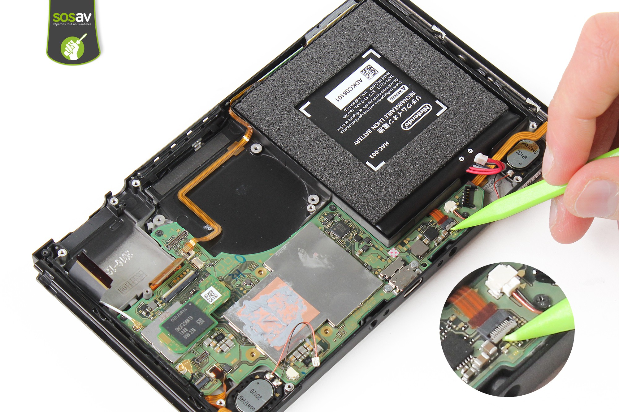

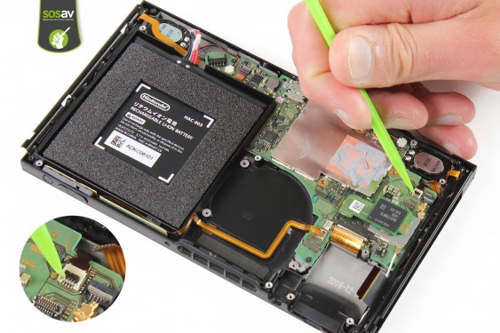

Conservez la spatule pour déverrouiller la nappe de liaison du rail droit.Sortez-la de son connecteur.
Etape 28

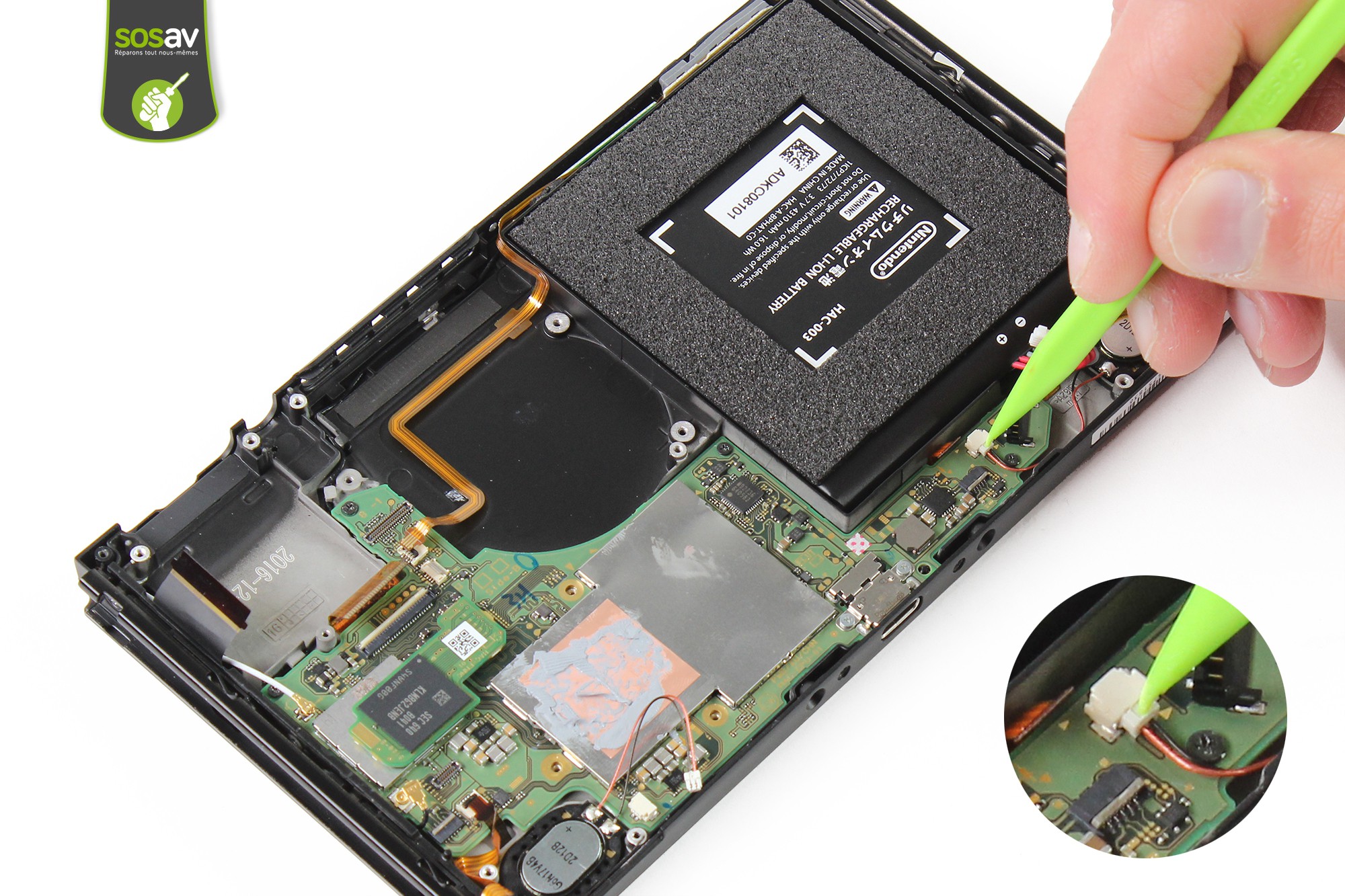

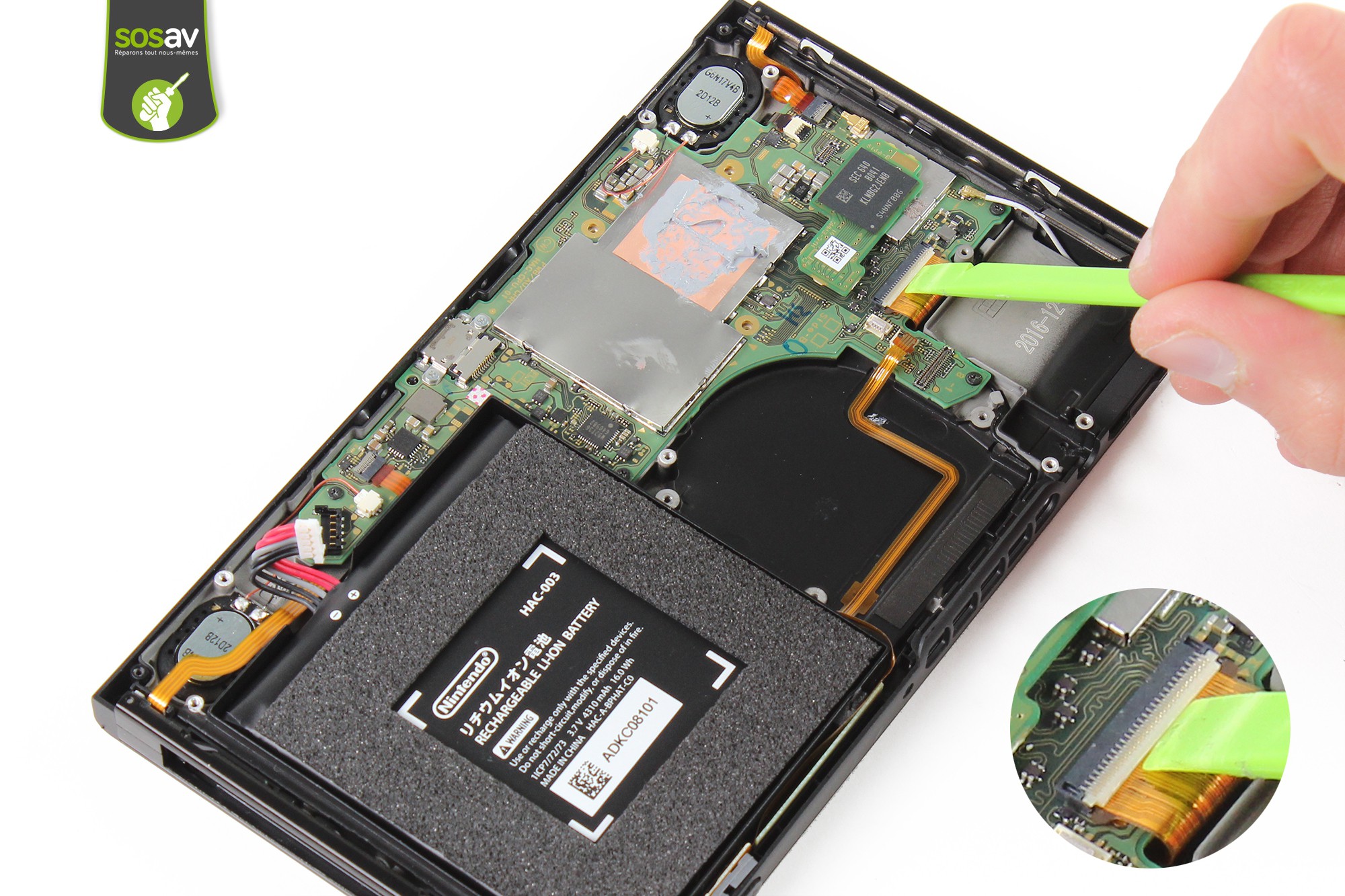

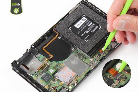

Utilisez ensuite la pointe de la spatule afin de déconnecter le haut-parleur droit.

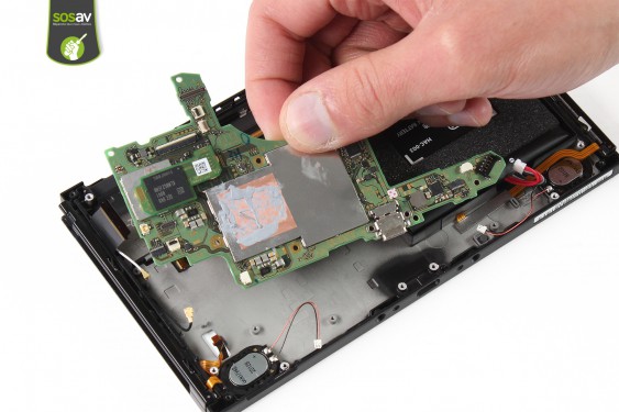

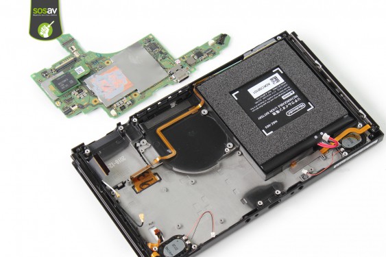

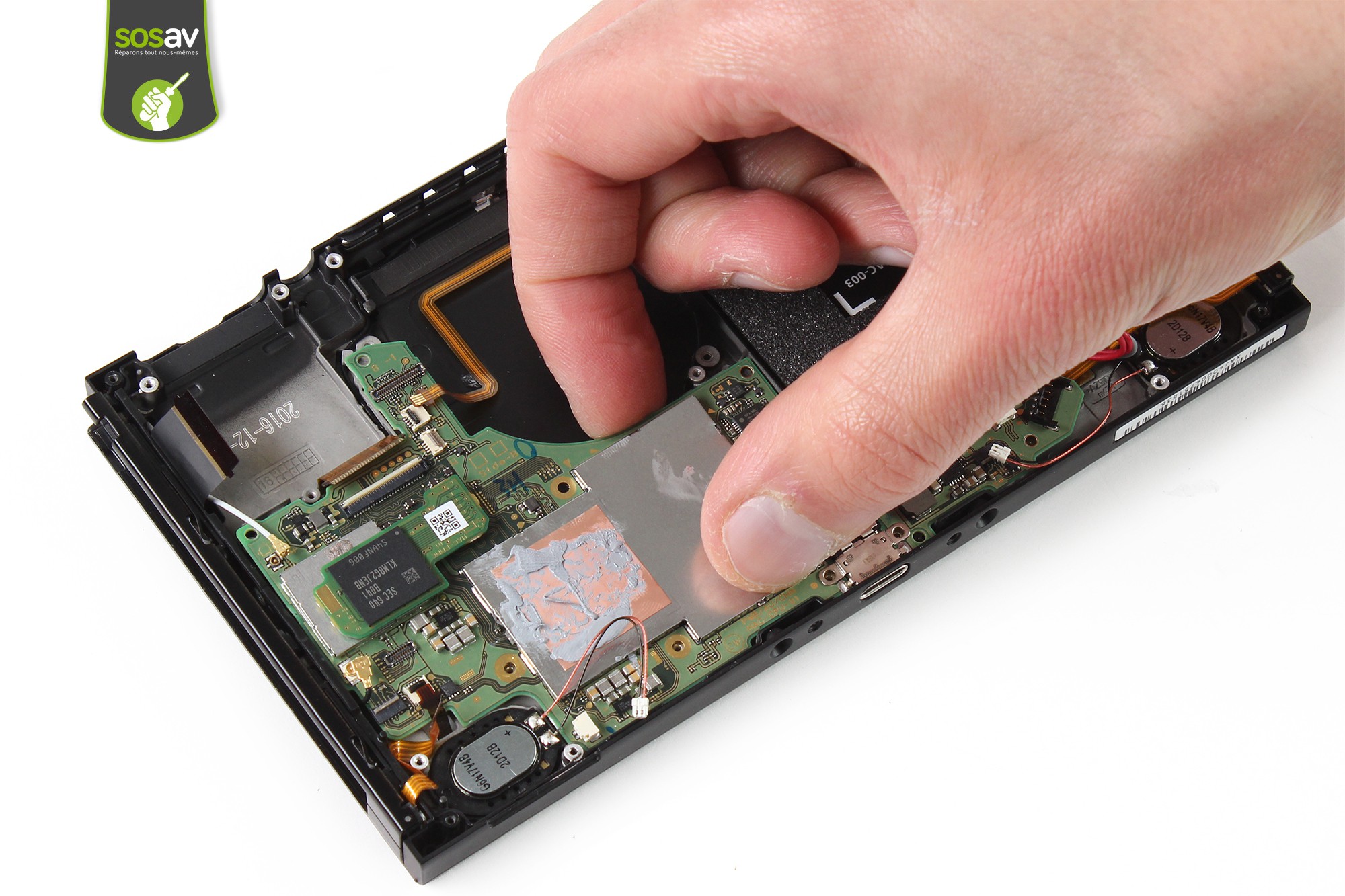

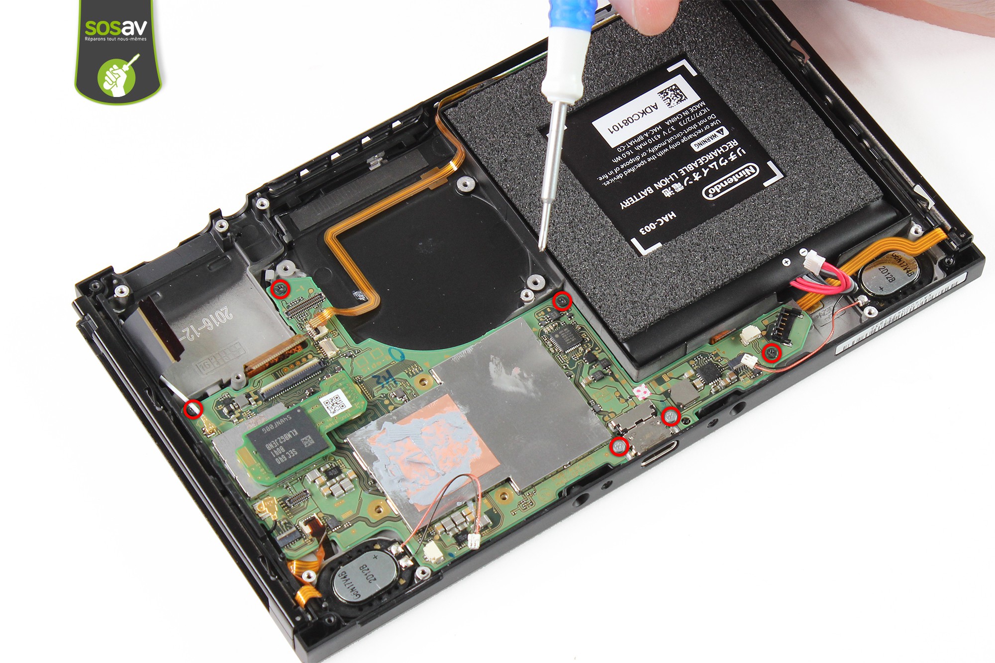

A l'aide du tournevis cruciforme, dévissez les six vis entourées en rouge servant à maintenir la carte mère sur le châssis.
Etape 30
Saisissez la carte mère puis procédez à son retrait en la soulevant par la partie supérieure comme indiqué sur les photos de cette étape.La carte mère est désormais démontée.

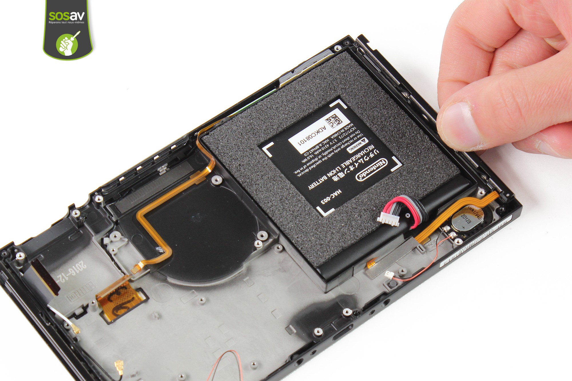

Dévissez les quatre vis entourées en rouge maintenant le rail gauche à l'aide du tournevis cruciforme.
Etape 32

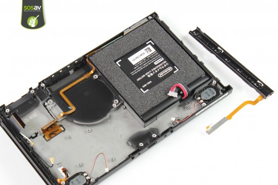

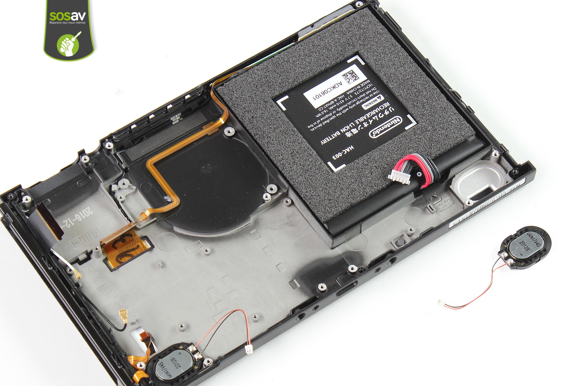

Saisissez ensuite le rail gauche puis procédez à son retrait.Le rail gauche de votre Nintendo Switch est désormais démonté.
Etape 33

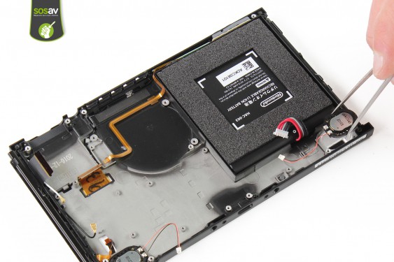

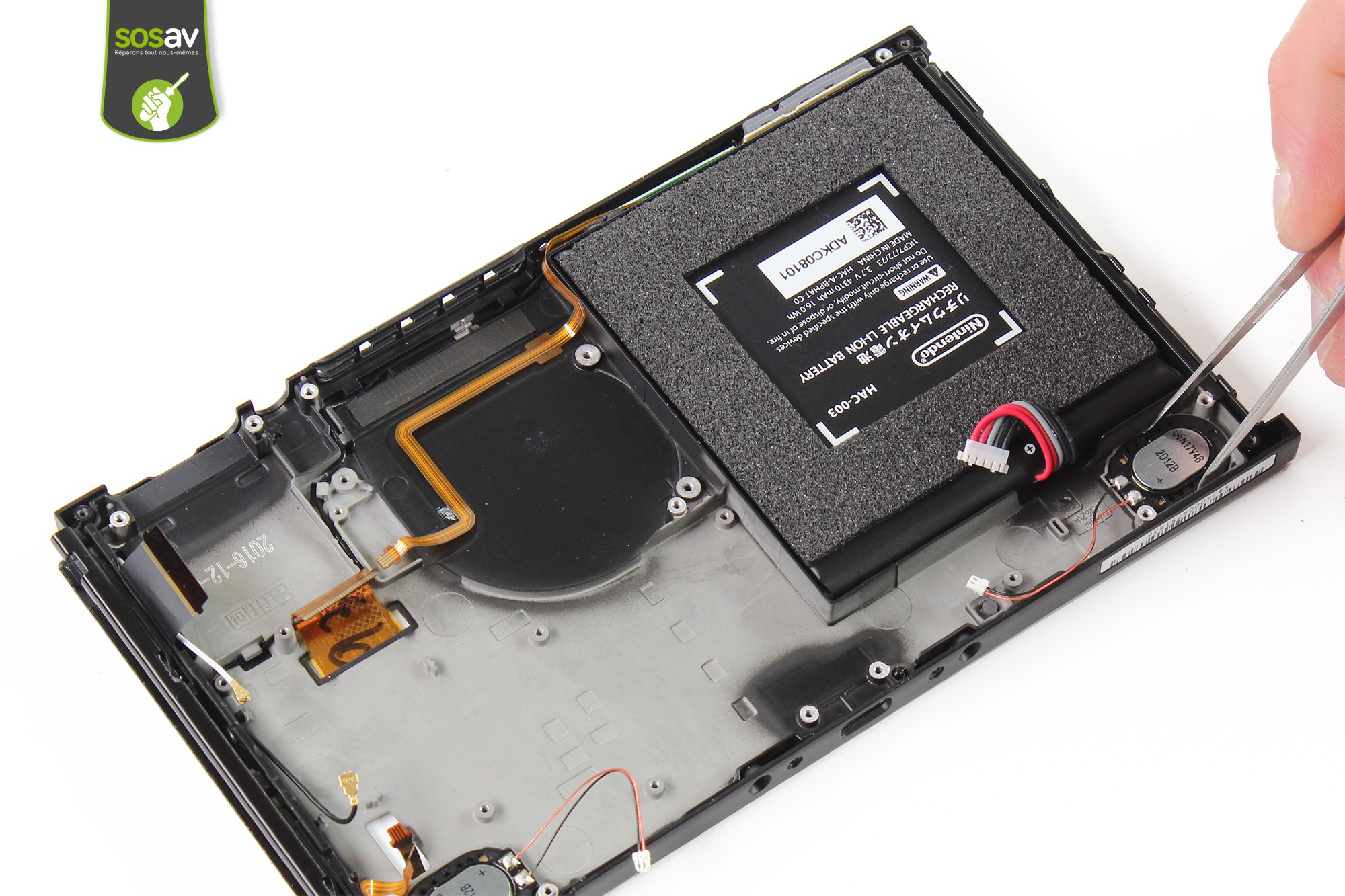

Saisissez le haut-parleur gauche à l'aide de la pince puis procédez à son retrait.
Etape 34
Le haut-parleur gauche de votre Nintendo Switch est désormais démonté.Procédez à son remplacement par un haut-parleur neuf si cela est nécessaire.
