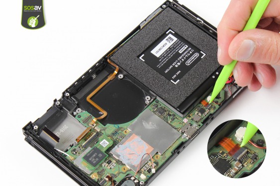

Déconnectez la batterie en faisant levier sur son connecteur grâce à la spatule en nylon.Ne faites levier que sur la partie blanche (connecteur batterie) et non la partie noire (carte mère) !

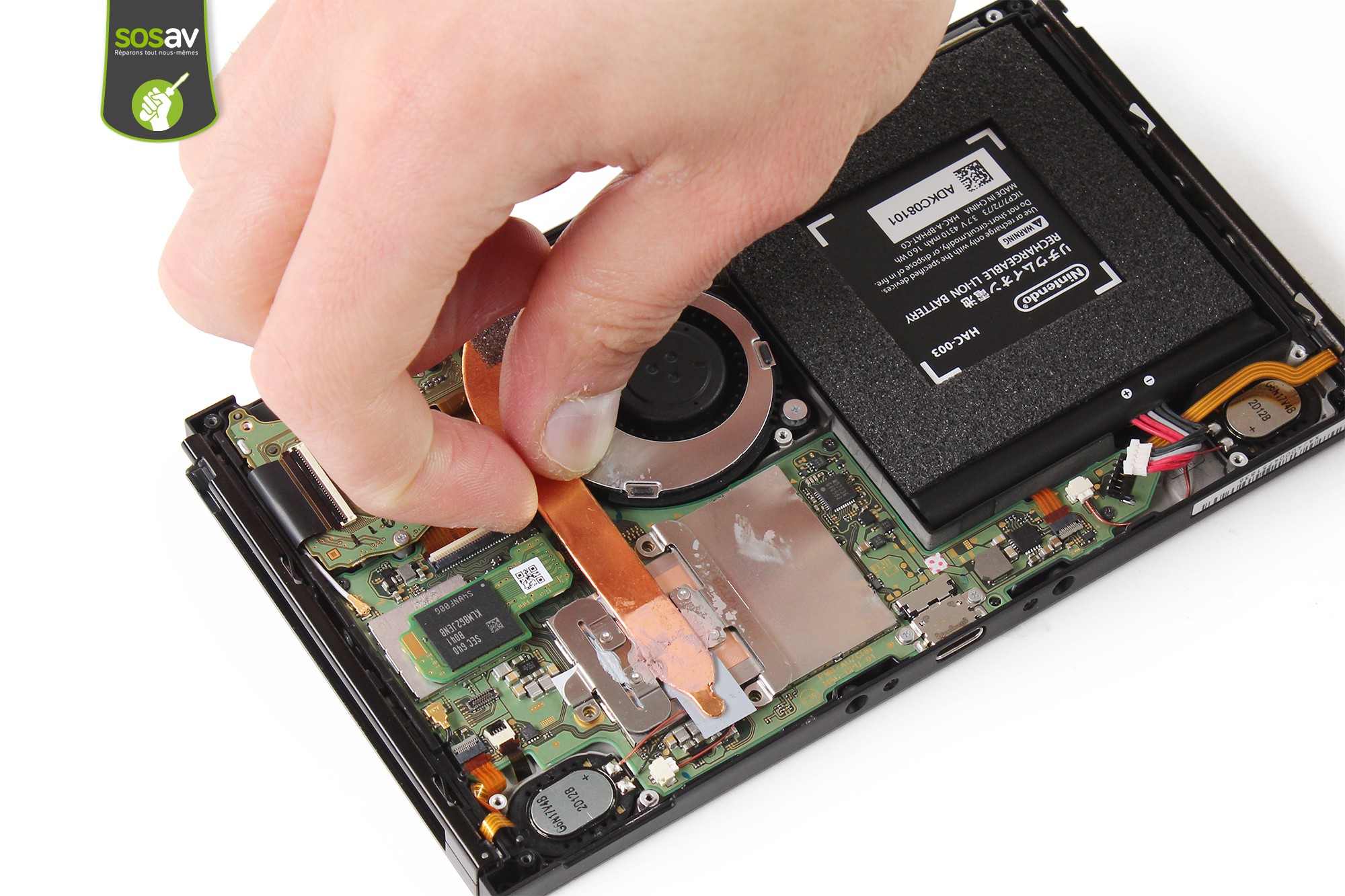

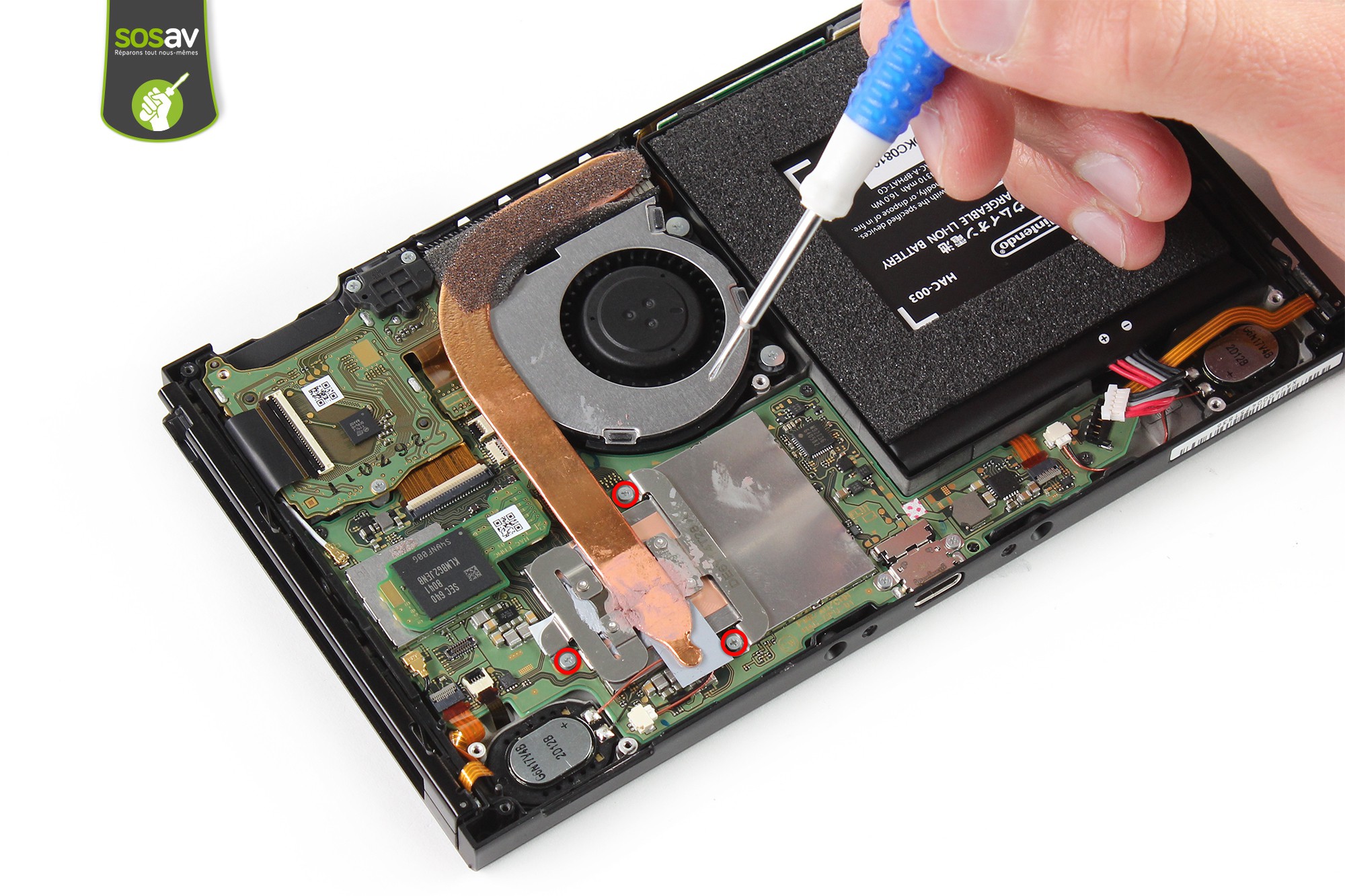

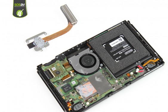

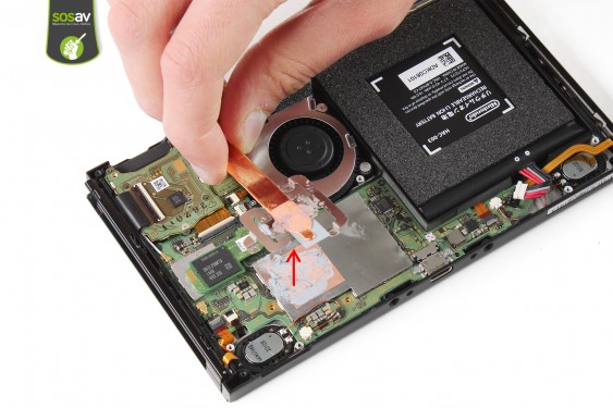

Avec le tournevis cruciforme, dévissez les trois vis entourées en rouge servant à maintenir le radiateur de la console.
Saisissez ensuite le radiateur par son centre puis procédez à son retrait en le soulevant.Le radiateur de votre Nintendo Switch est désormais démonté.

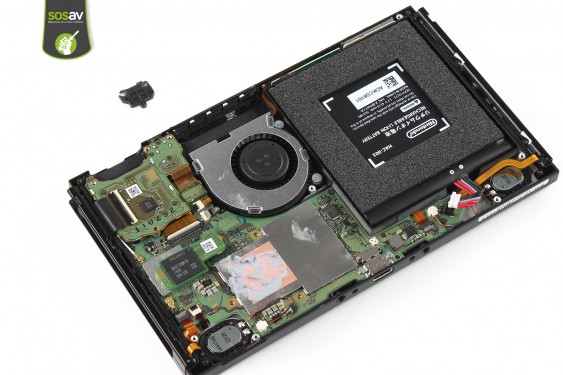

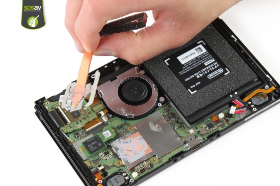

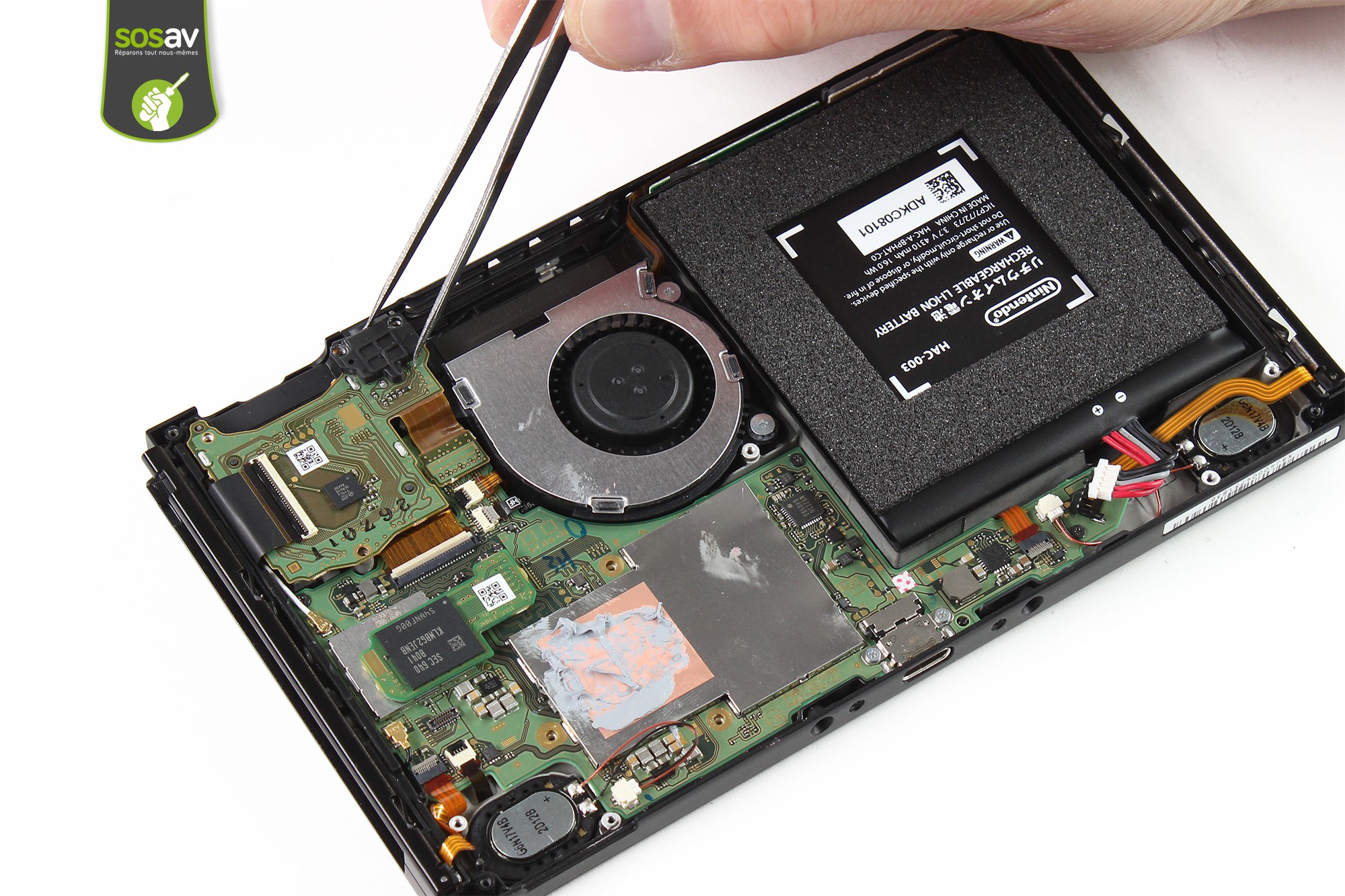

Utilisez le tournevis cruciforme afin de dévisser les trois vis entourées en rouge.Ces vis servent à maintenir le lecteur de cartouches / prise jack.

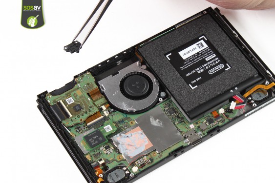

Saisissez l'élément plastique de protection de la prise jack à l'aide de la pince puis procédez à son retrait.

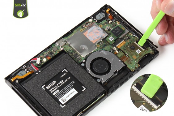

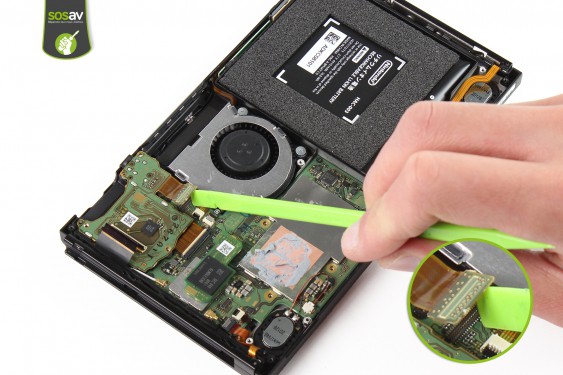

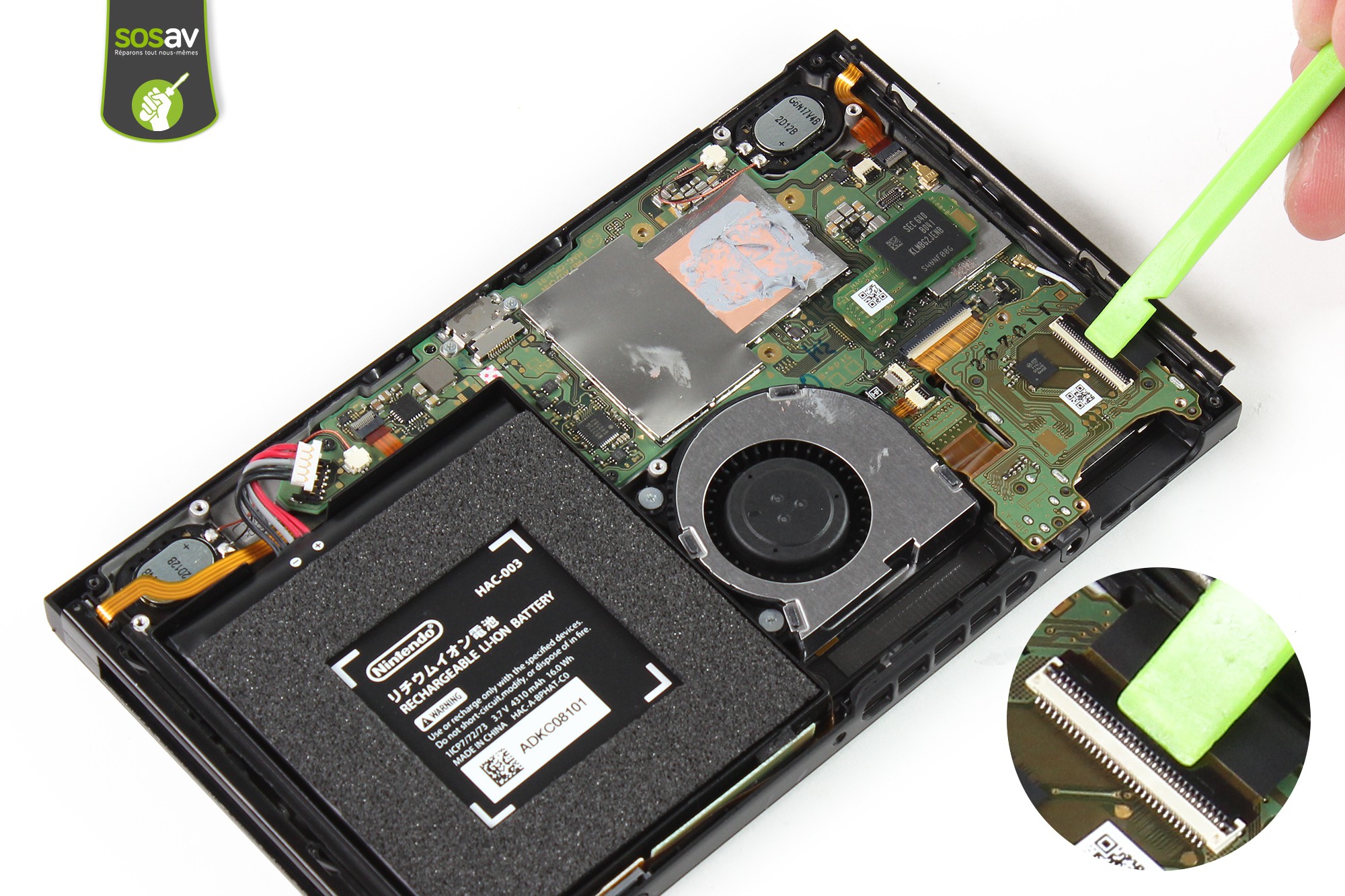

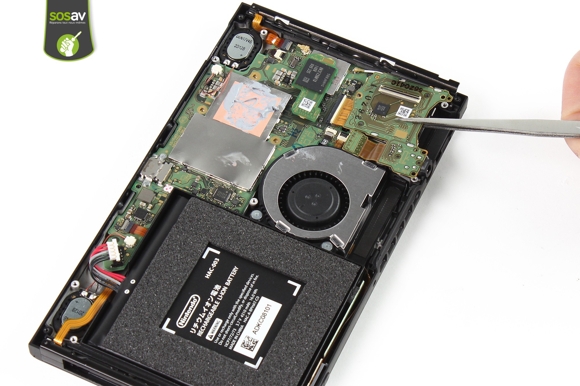

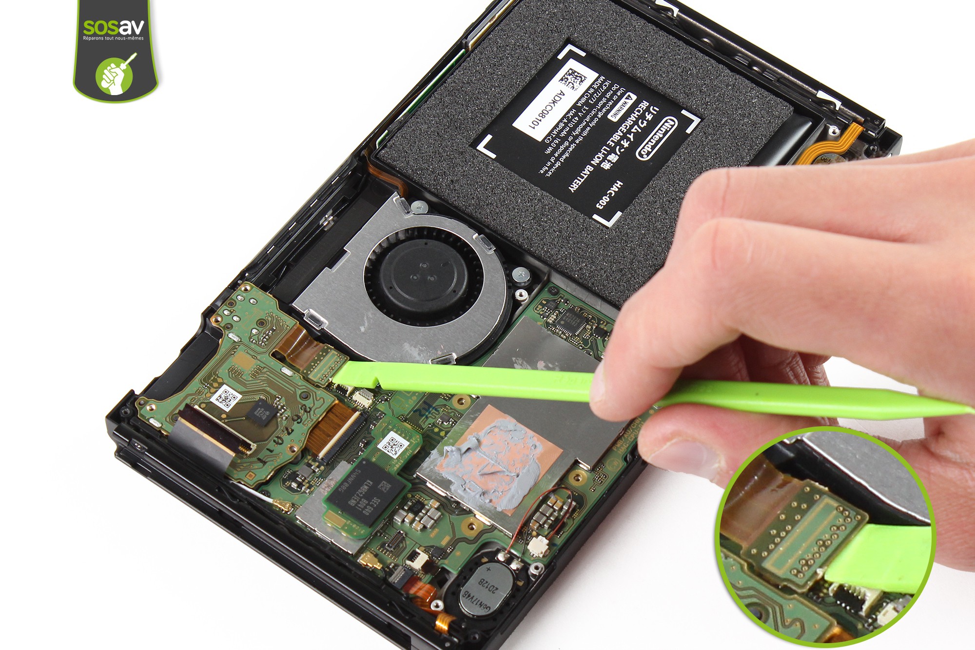

Utilisez la spatule en nylon afin de déverrouiller le connecteur de la nappe de la vitre tactile.Servez-vous ensuite de la partie pointue de la spatule afin de sortir la nappe du connecteur.
Conservez la spatule en nylon afin de déconnecter la nappe de liaison du lecteur de cartouches / prise jack.

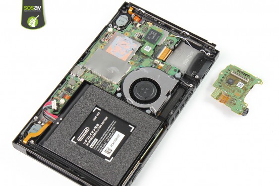

Saisissez le lecteur de cartouches / prise jack à l'aide de la pince puis procédez à son retrait.Le lecteur cartouche / prise jack de votre Nintendo Switch est désormais démonté.

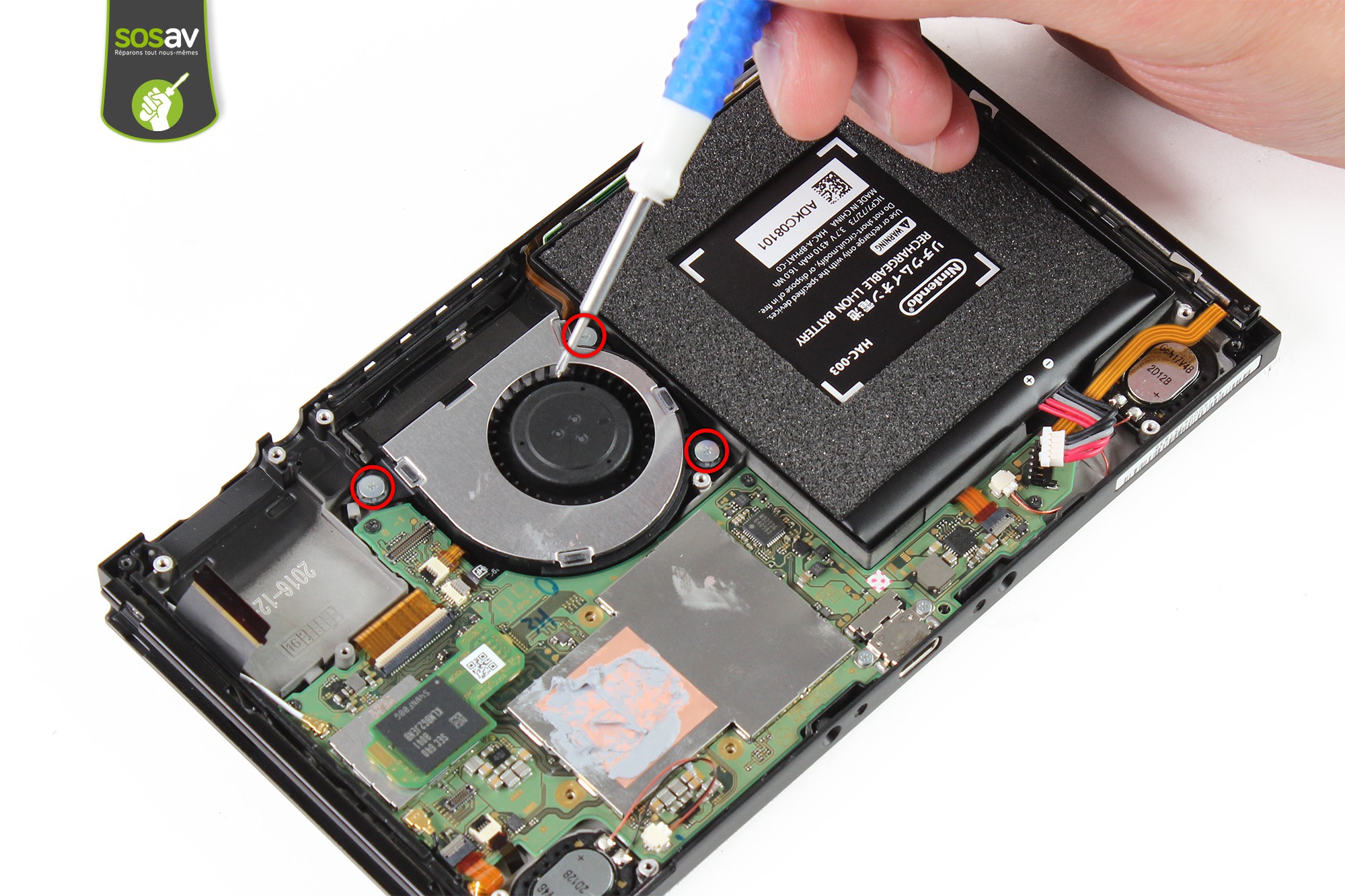

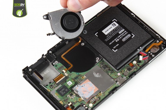

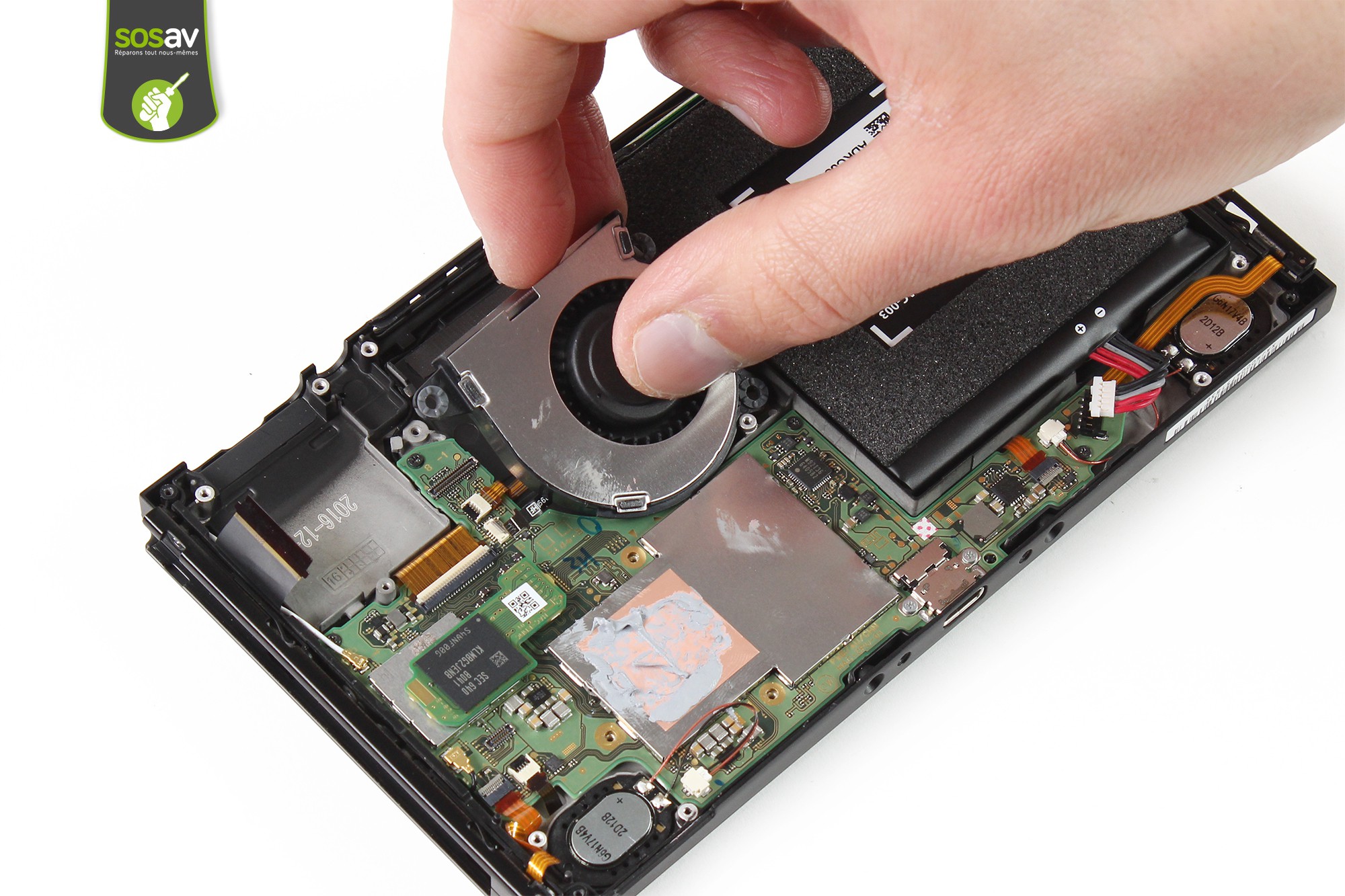

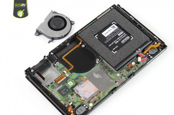

Dévissez les trois vis entourées en rouge servant à maintenir le ventilateur de la console à l'aide du tournevis cruciforme.

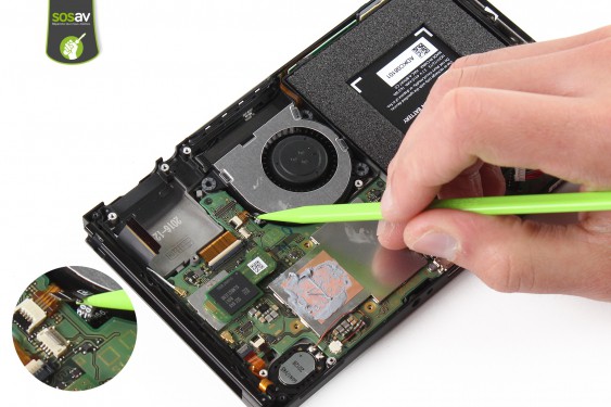

Reprenez la spatule en nylon afin de déverrouiller le connecteur de la nappe du ventilateur.Sortez la nappe de son connecteur grâce à la spatule en nylon.
Saisissez le ventilateur puis procédez à son retrait.Le ventilateur de votre Nintendo Switch est désormais démonté.

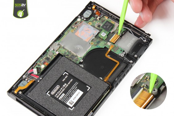

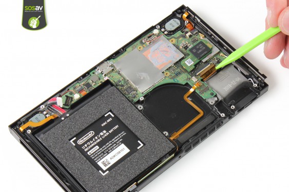

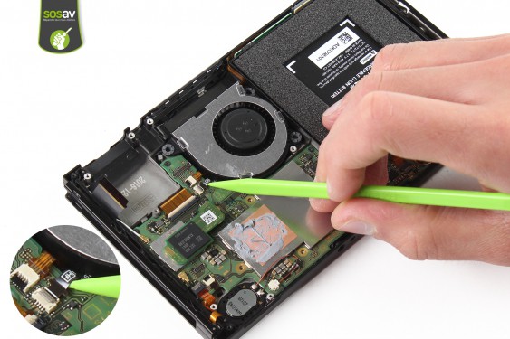

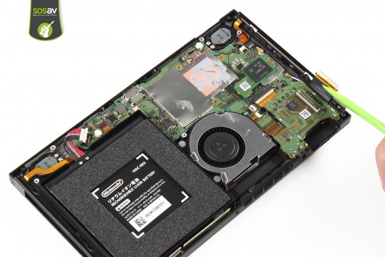

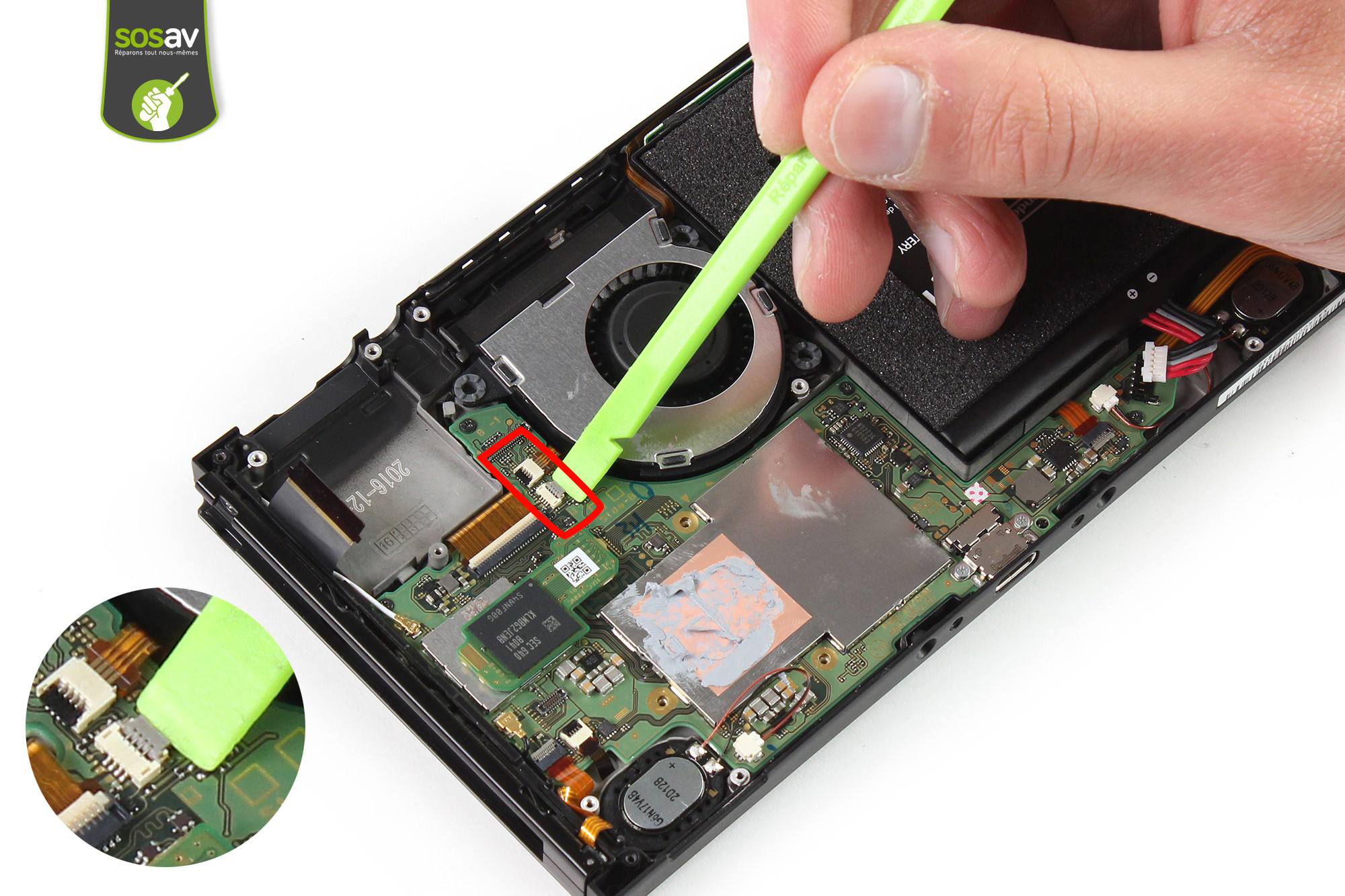

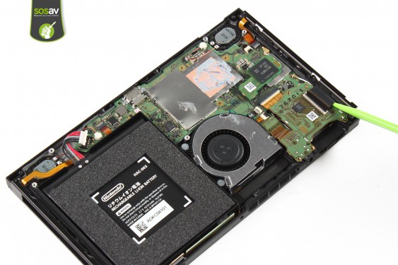

Déconnectez la nappe de liaison de l'écran LCD puis sortez-la de son connecteur en vous aidant de la pointe de la spatule.

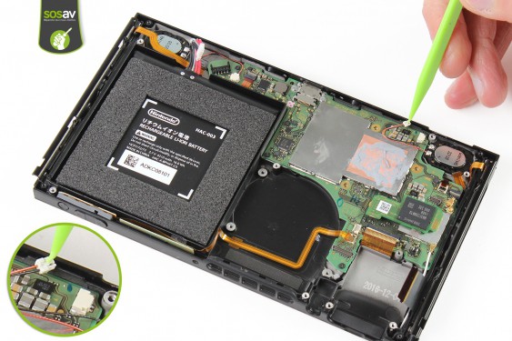

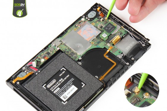

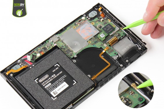

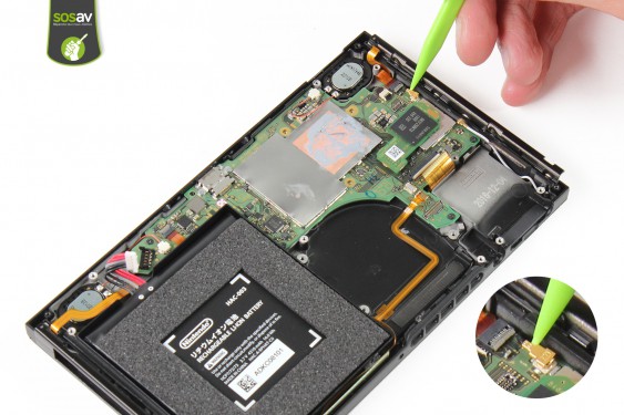

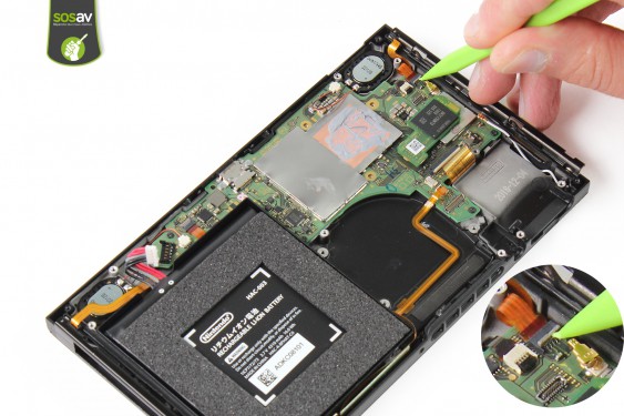

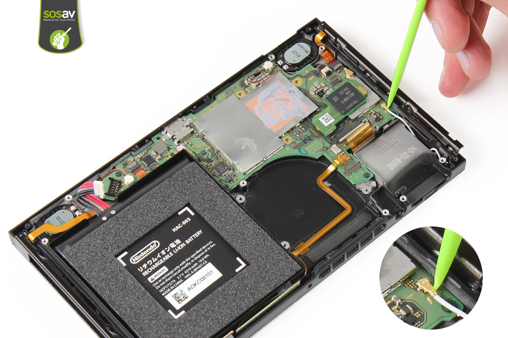

Déconnectez ensuite les deux antennes (WiFi / Bluetooth) à l'aide de la spatule en nylon.

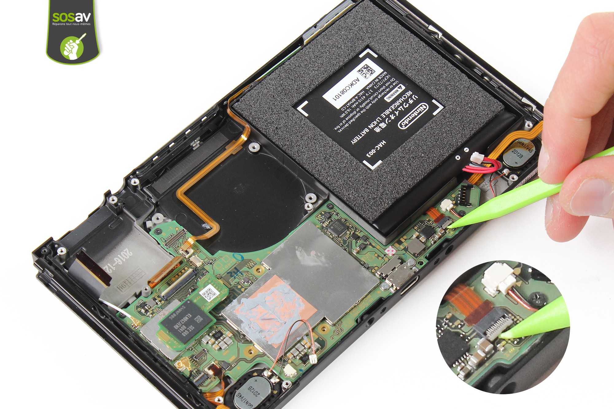

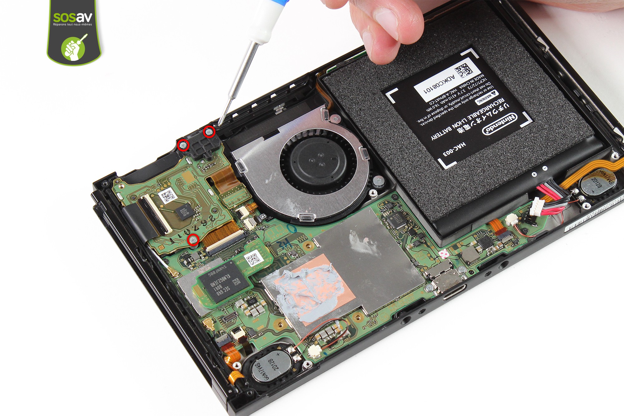

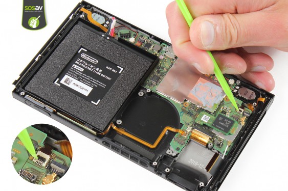

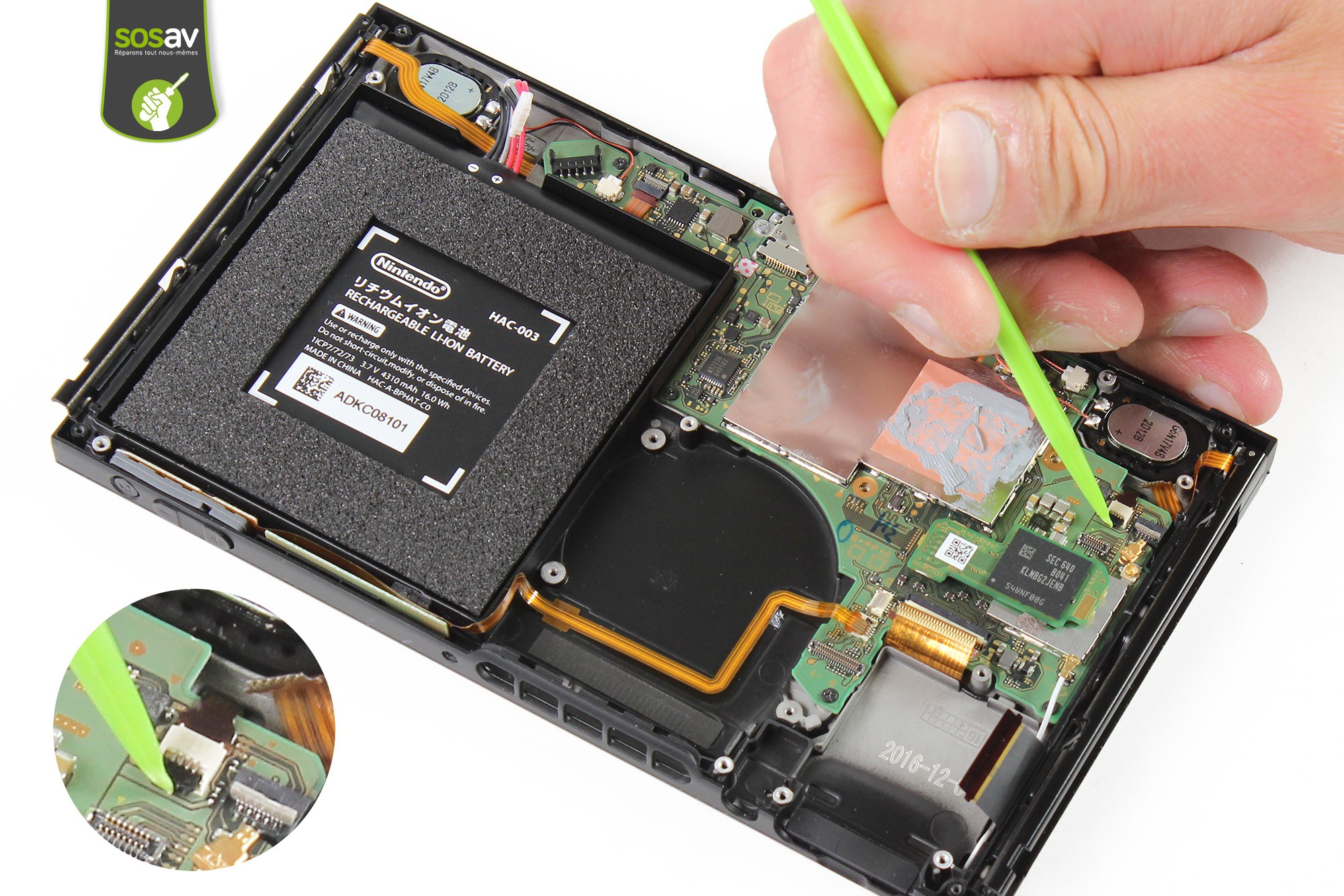

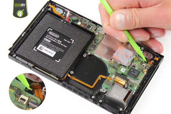

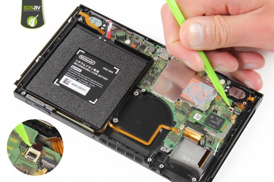

Avec la pointe de la spatule en nylon, déverrouillez le connecteur de la nappe du rail gauche.
Etape 25

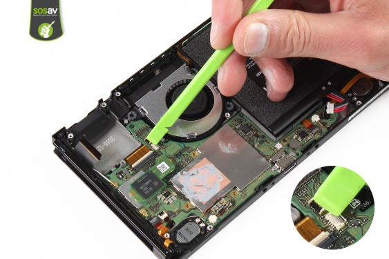

Servez-vous de la pointe de la spatule afin de déverrouiller le connecteur de la nappe du rétro-éclairage.Sortez ensuite la nappe de son connecteur, toujours à l'aide de la pointe de la spatule.

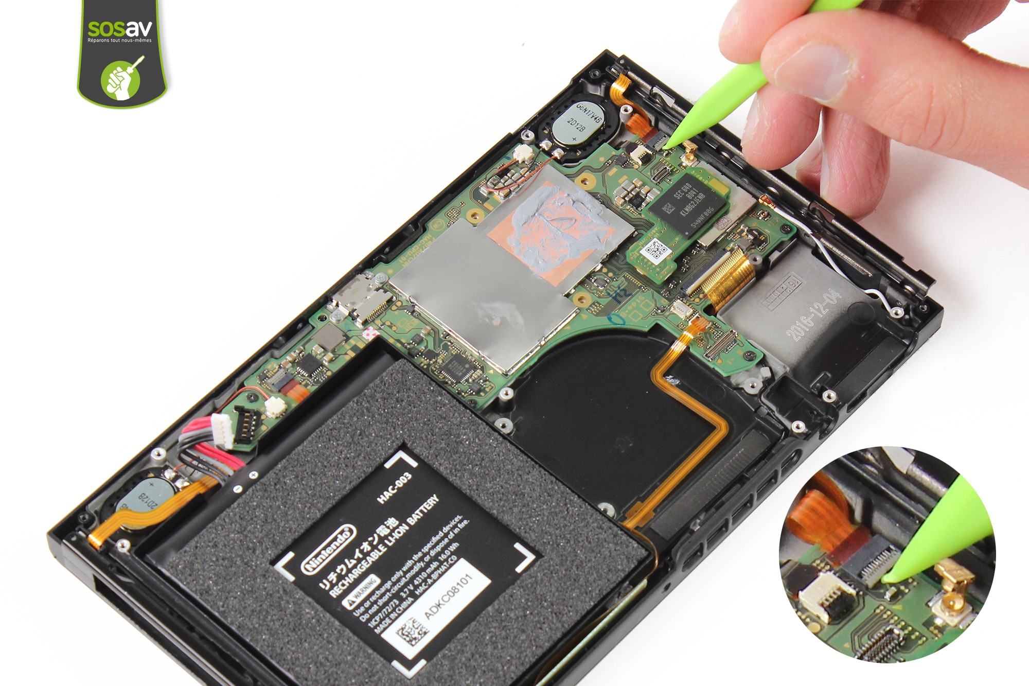

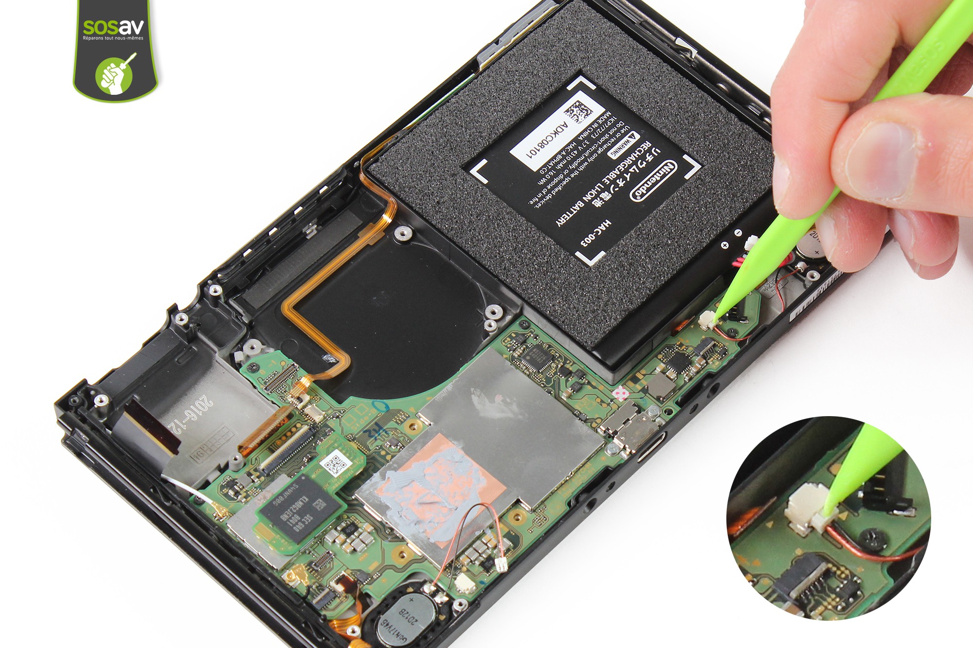

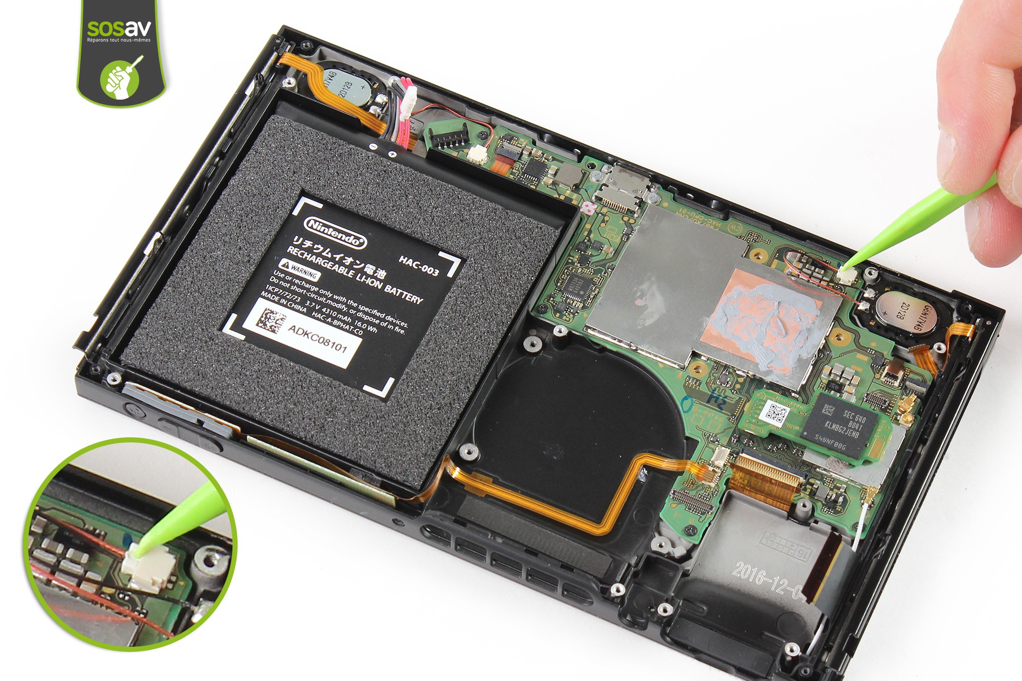

A l'aide de la pointe de la spatule en nylon, déconnectez le haut-parleur gauche.
Etape 27

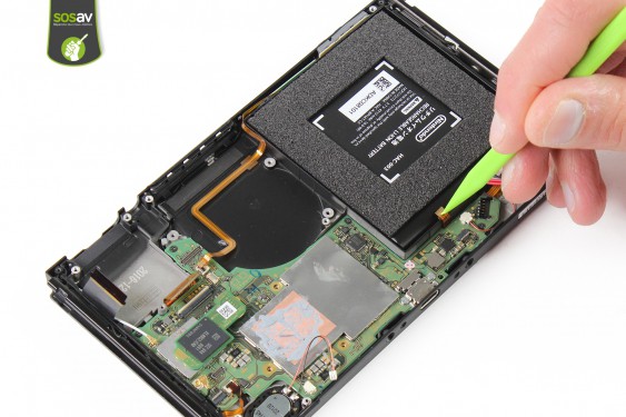

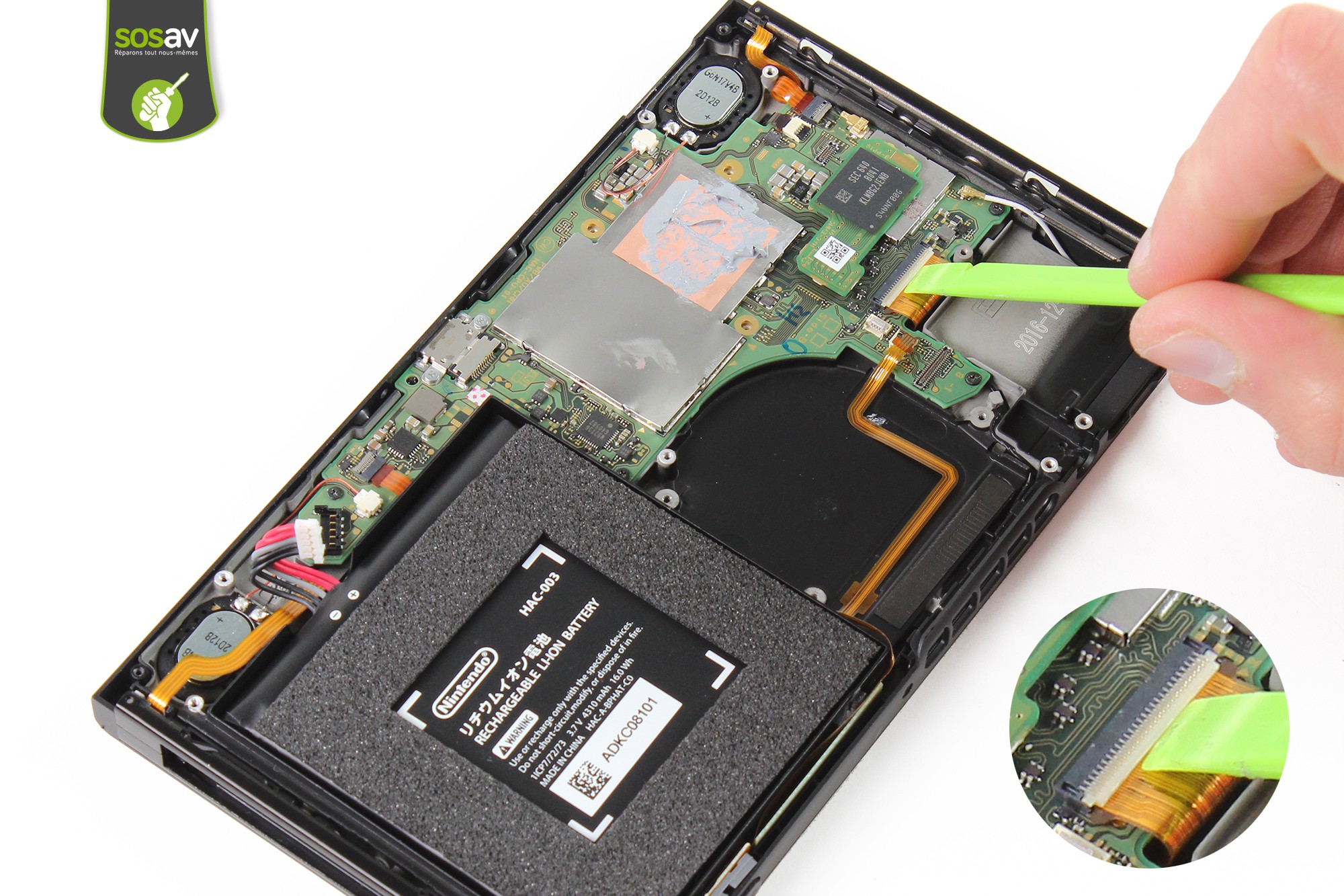

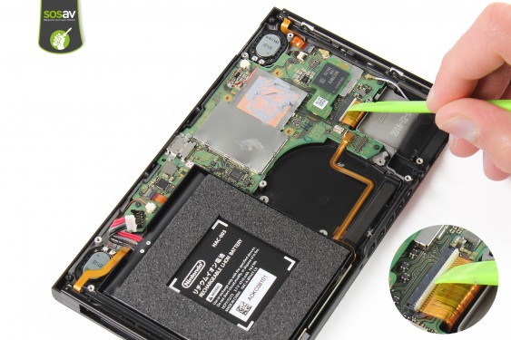

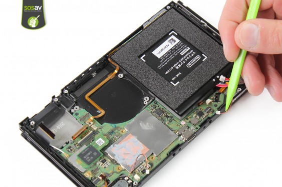

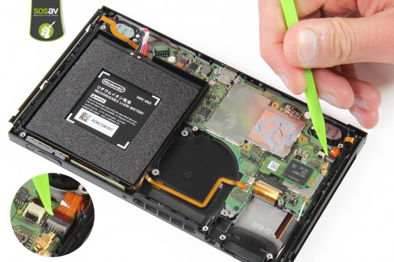

Conservez la spatule pour déverrouiller la nappe de liaison du rail droit.Sortez-la de son connecteur.

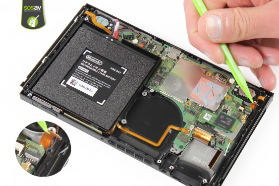

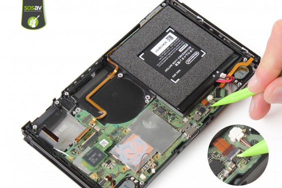

Utilisez ensuite la pointe de la spatule afin de déconnecter le haut-parleur droit.

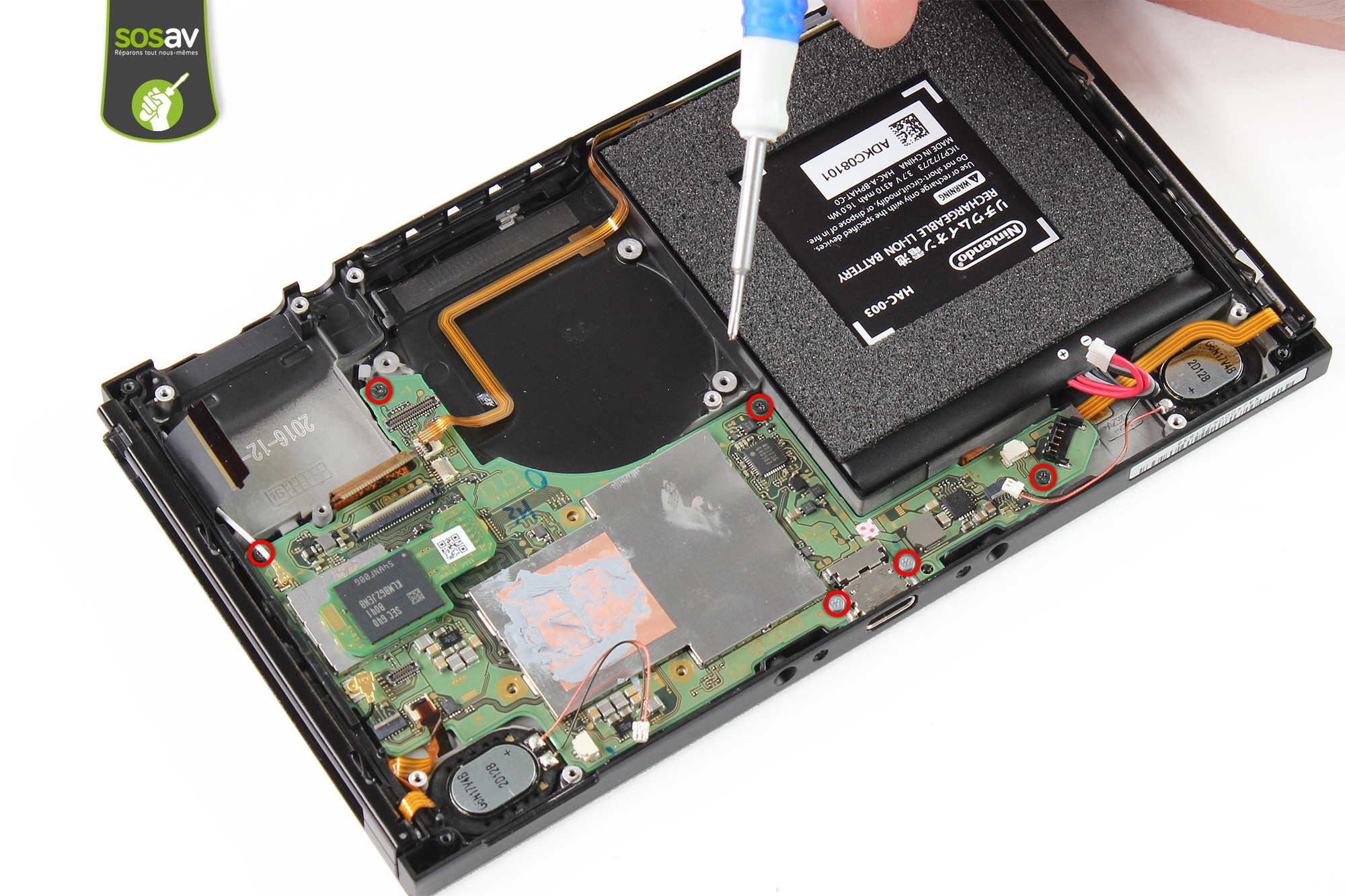

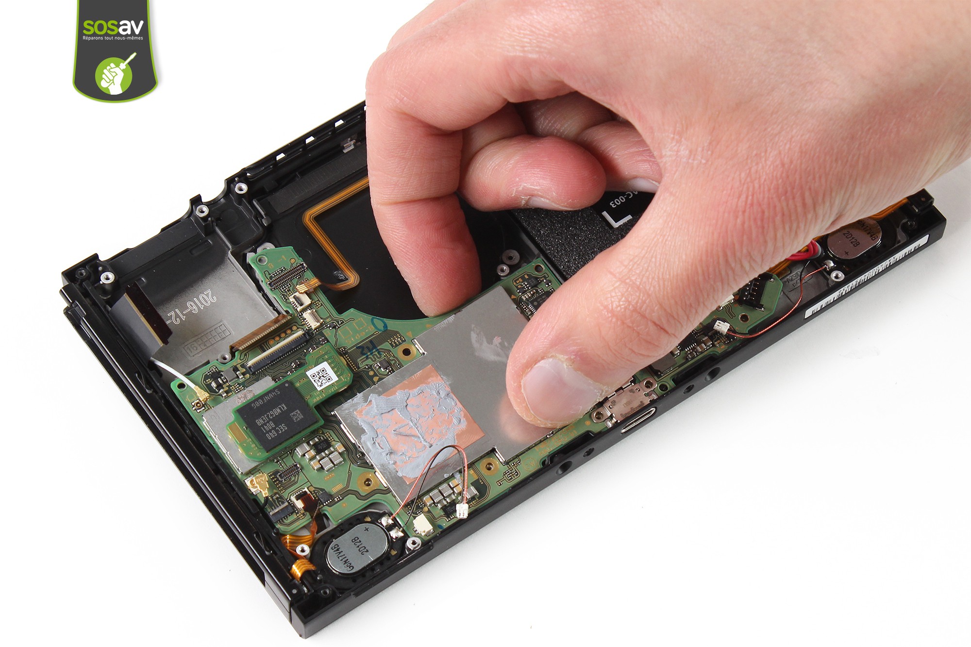

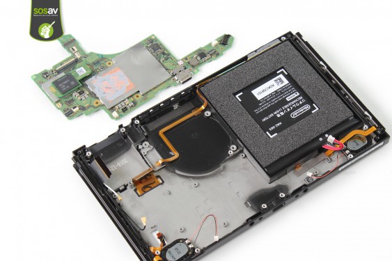

A l'aide du tournevis cruciforme, dévissez les six vis entourées en rouge servant à maintenir la carte mère sur le châssis.
Etape 30

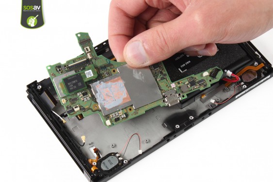

Saisissez la carte mère puis procédez à son retrait en la soulevant par la partie supérieure comme indiqué sur les photos de cette étape.La carte mère de votre Nintendo Switch est désormais démontée.

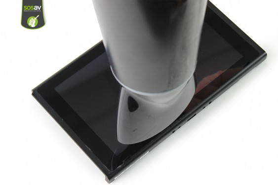

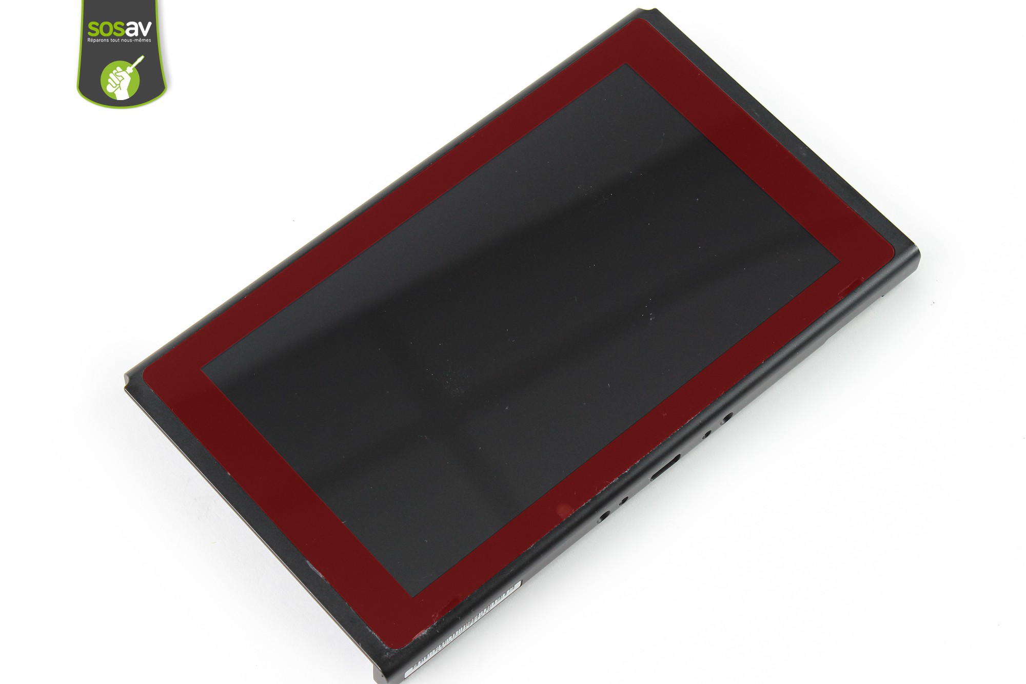

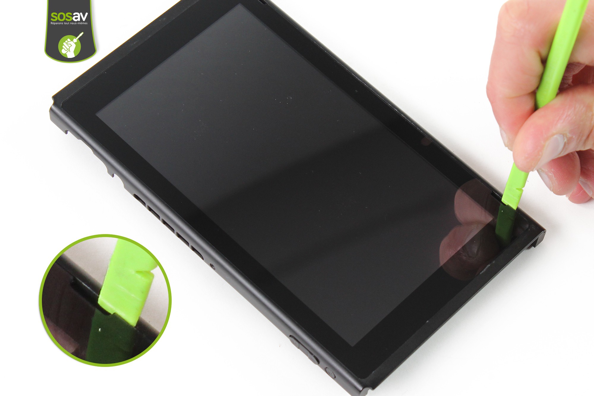

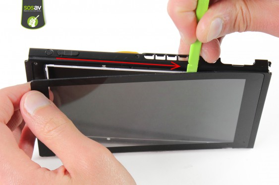

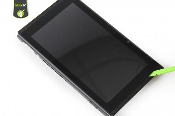

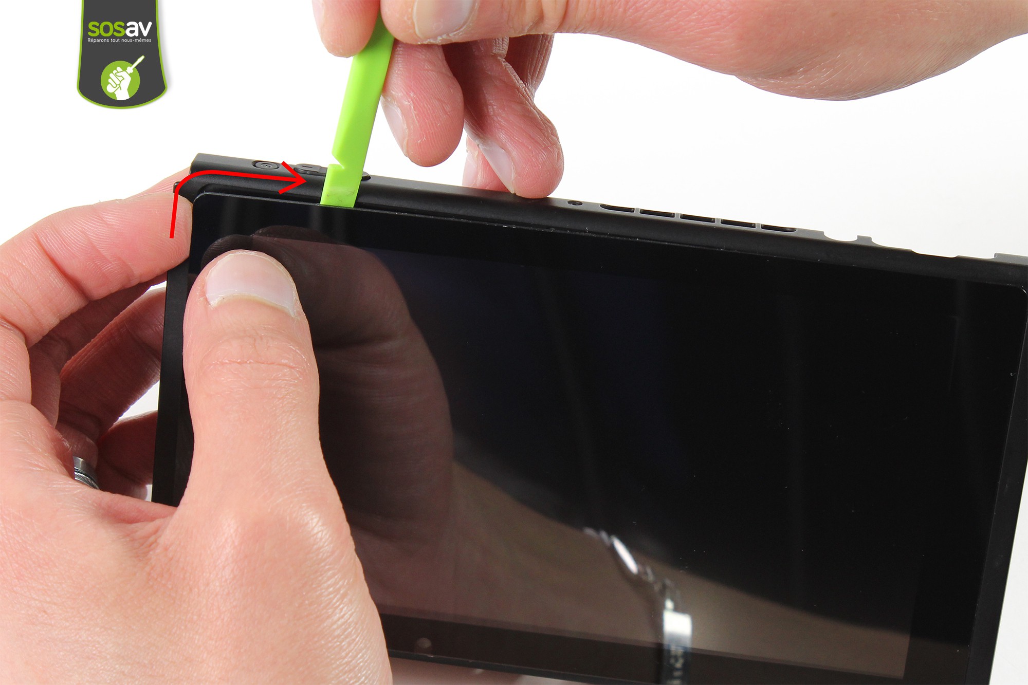

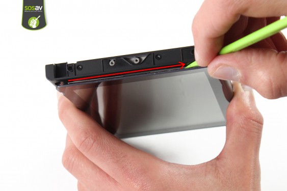

Afin de décoller la vitre tactile, il est nécessaire de la réchauffer durant 2 à 3 minutes à l'aide d'un sèche-cheveux (parties signalées en rouge sur la photo 1 de cette étape)La vitre tactile est solidement collée au châssis. Nous vous suggérons de réchauffer régulièrement la vitre au fur et à mesure des étapes pour plus de simplicité. Soyez très délicats lors du décollement, la vitre étant relativement fragile et sensible, le risque de torsion ou de casse est élevé.
Etape 32
Insérez la spatule en nylon sur la partie inférieure gauche de la tablette puis faites-la tout doucement glisser vers le côté afin de décoller la partie gauche de la vitre.
Etape 33
Répétez ensuite l'opération, cette fois-ci du côté supérieur de la tablette.
Etape 34

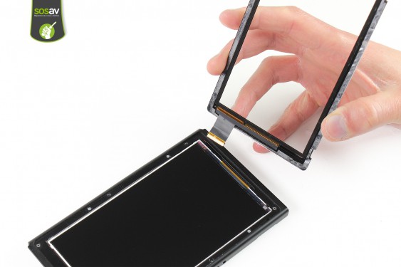

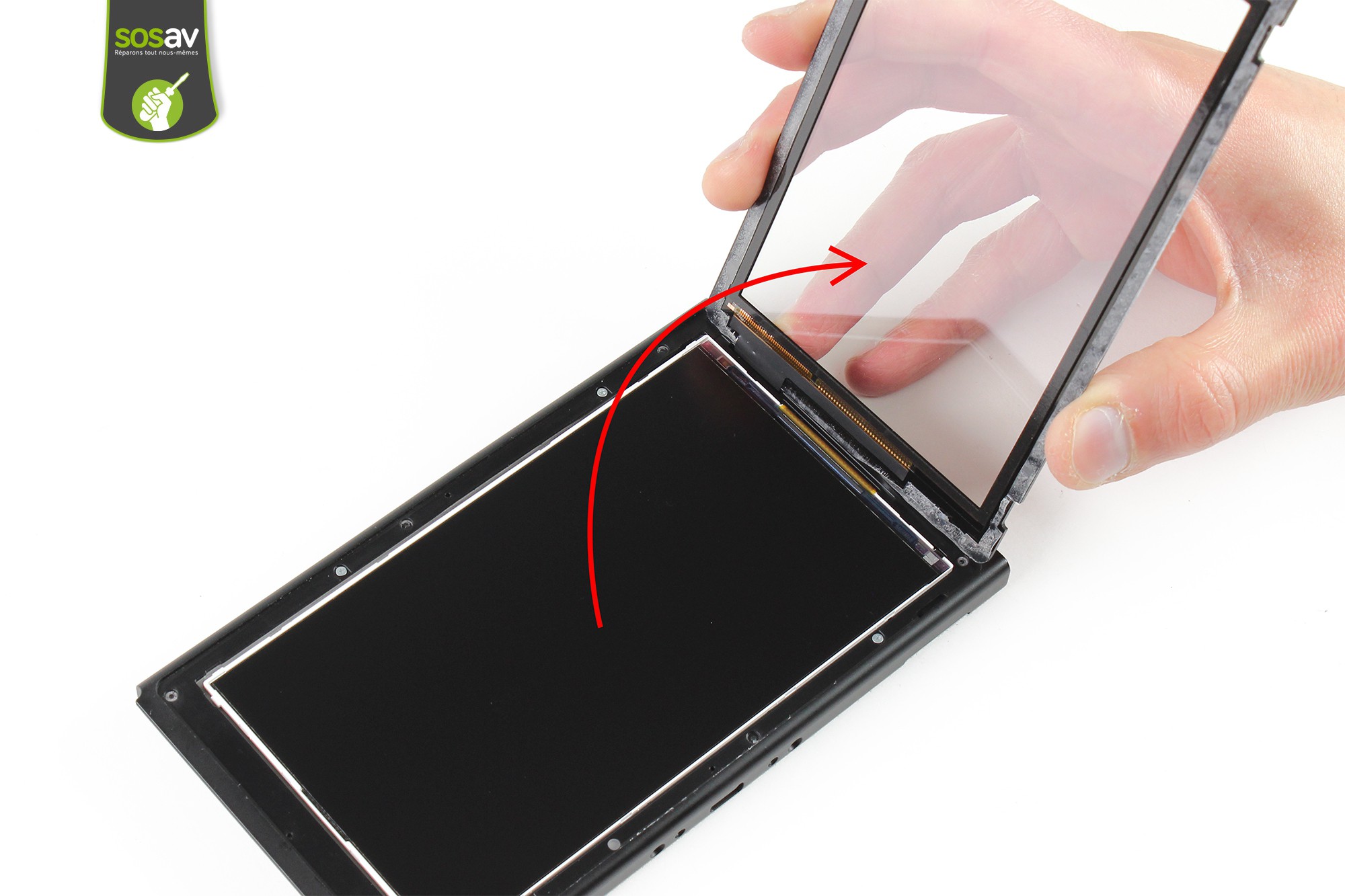

Soulevez ensuite délicatement la vitre comme indiqué par la flèche puis procédez au retrait de cette dernière.La vitre tactile de votre Nintendo Switch est désormais démontée.

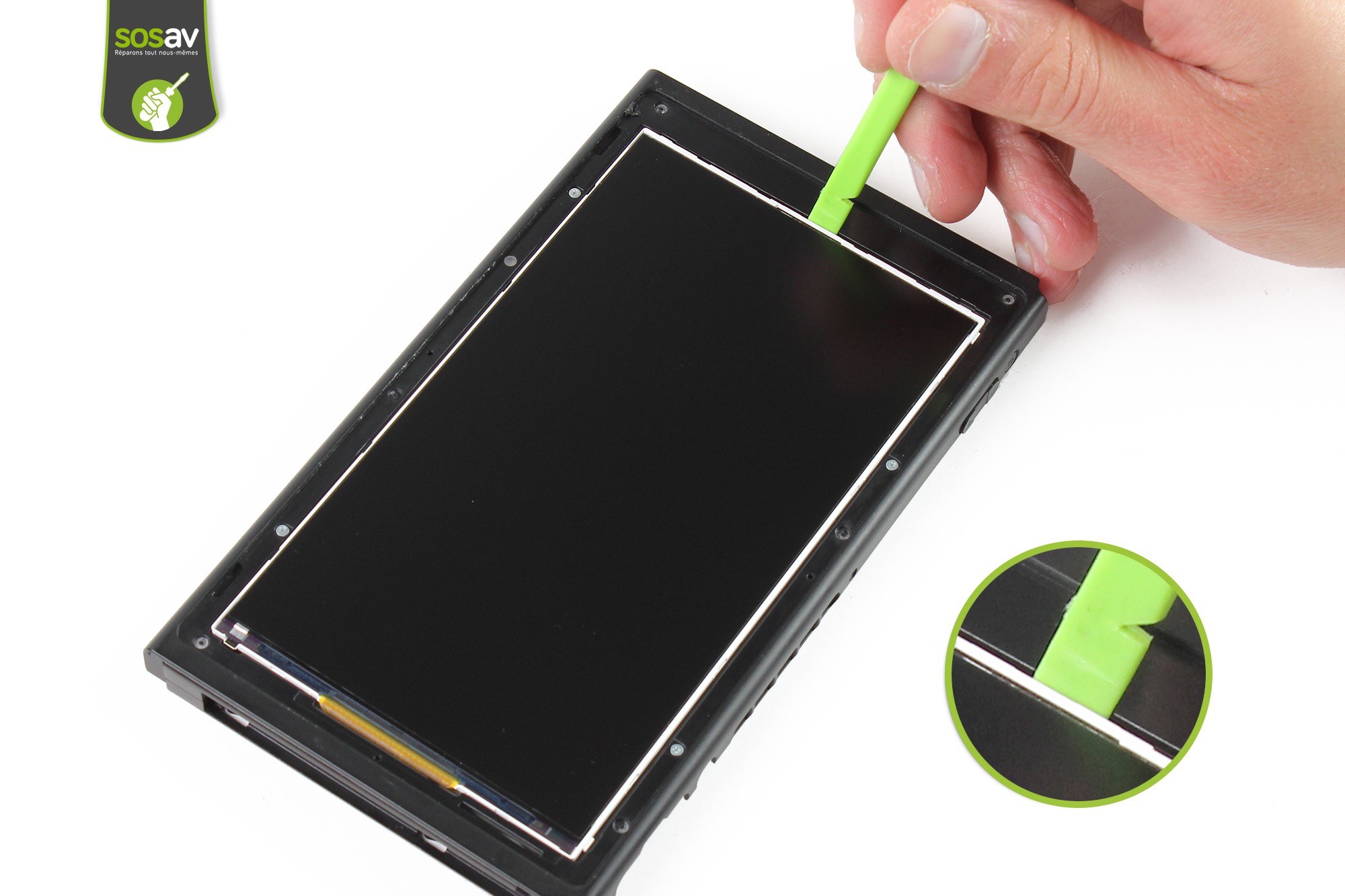

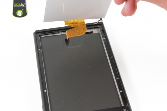

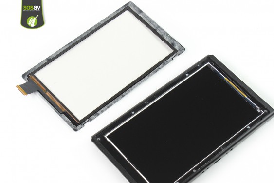

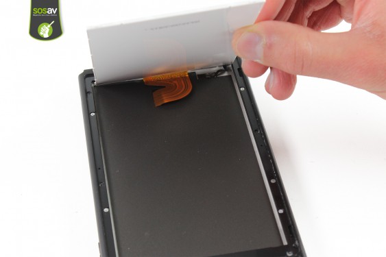

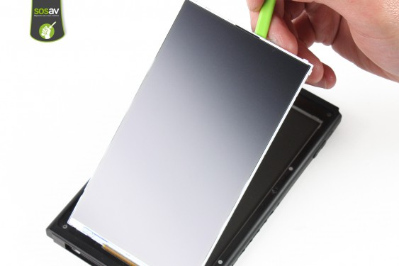

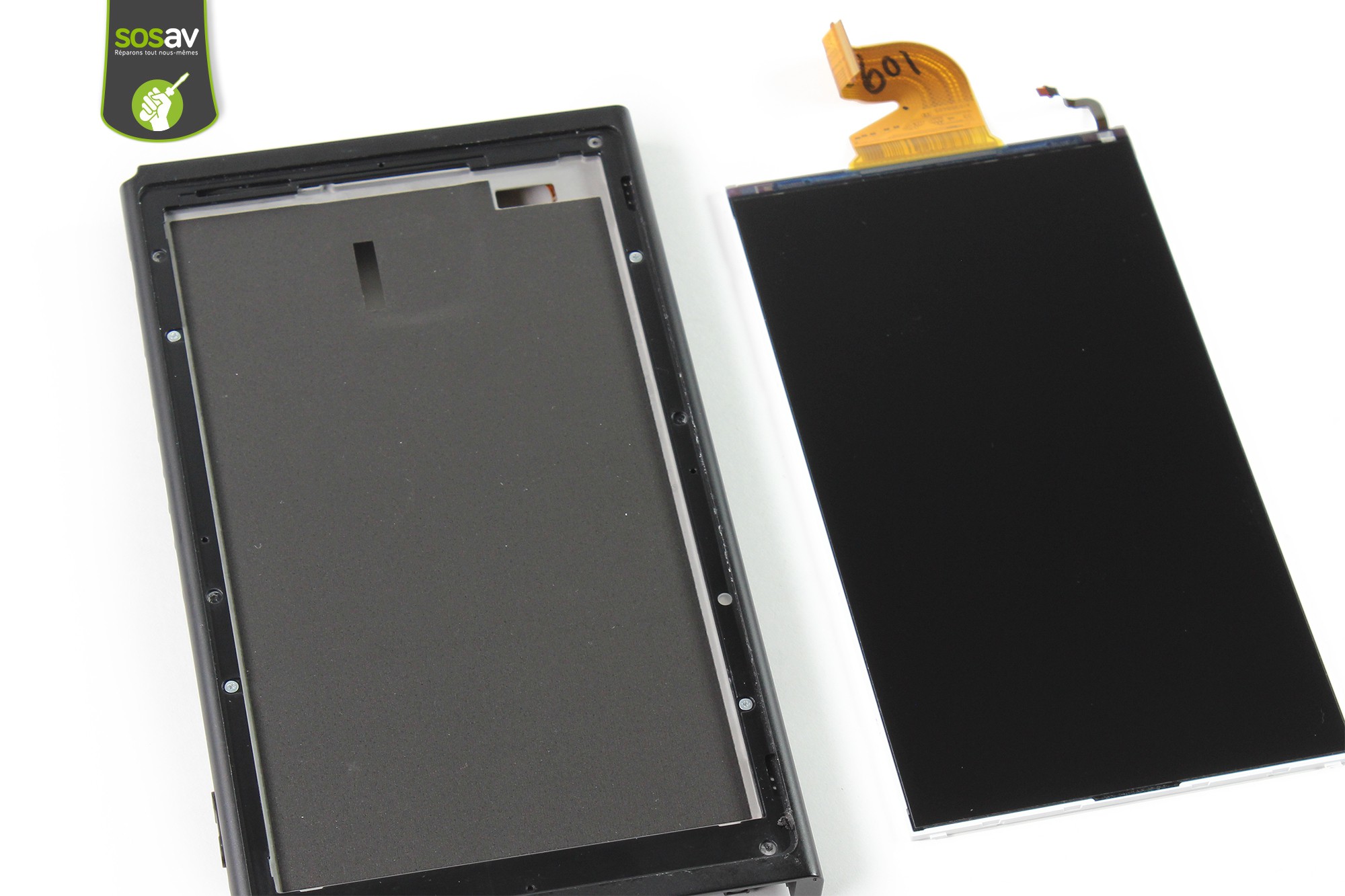

Insérez la spatule en nylon dans l'interstice droit de l'écran LCD puis faites délicatement levier afin de soulever ce dernier.Saisissez l'écran puis procédez très délicatement à son retrait en veillant à ne pas casser/couper les nappes.
Etape 36
L'écran LCD de votre Nintendo Switch est désormais démonté.En cas de problème d'affichage, n'hésitez pas à remplacer l'écran LCD défectueux.
