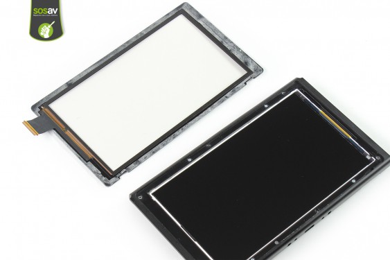

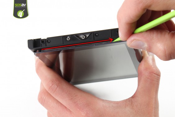

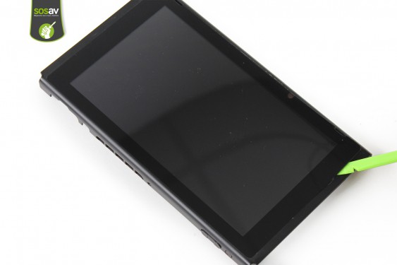

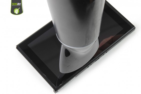

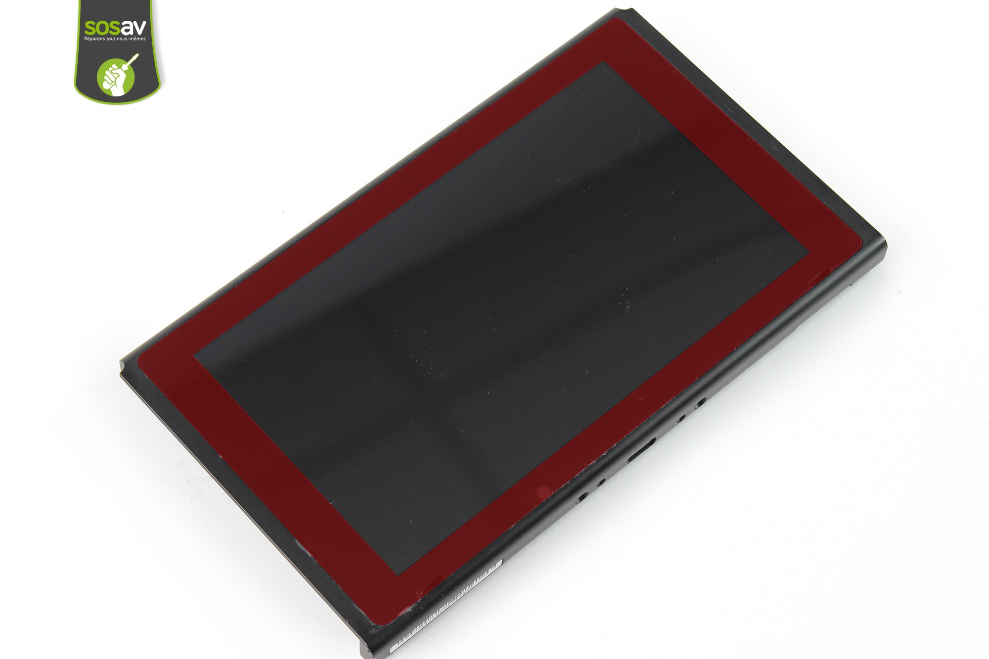

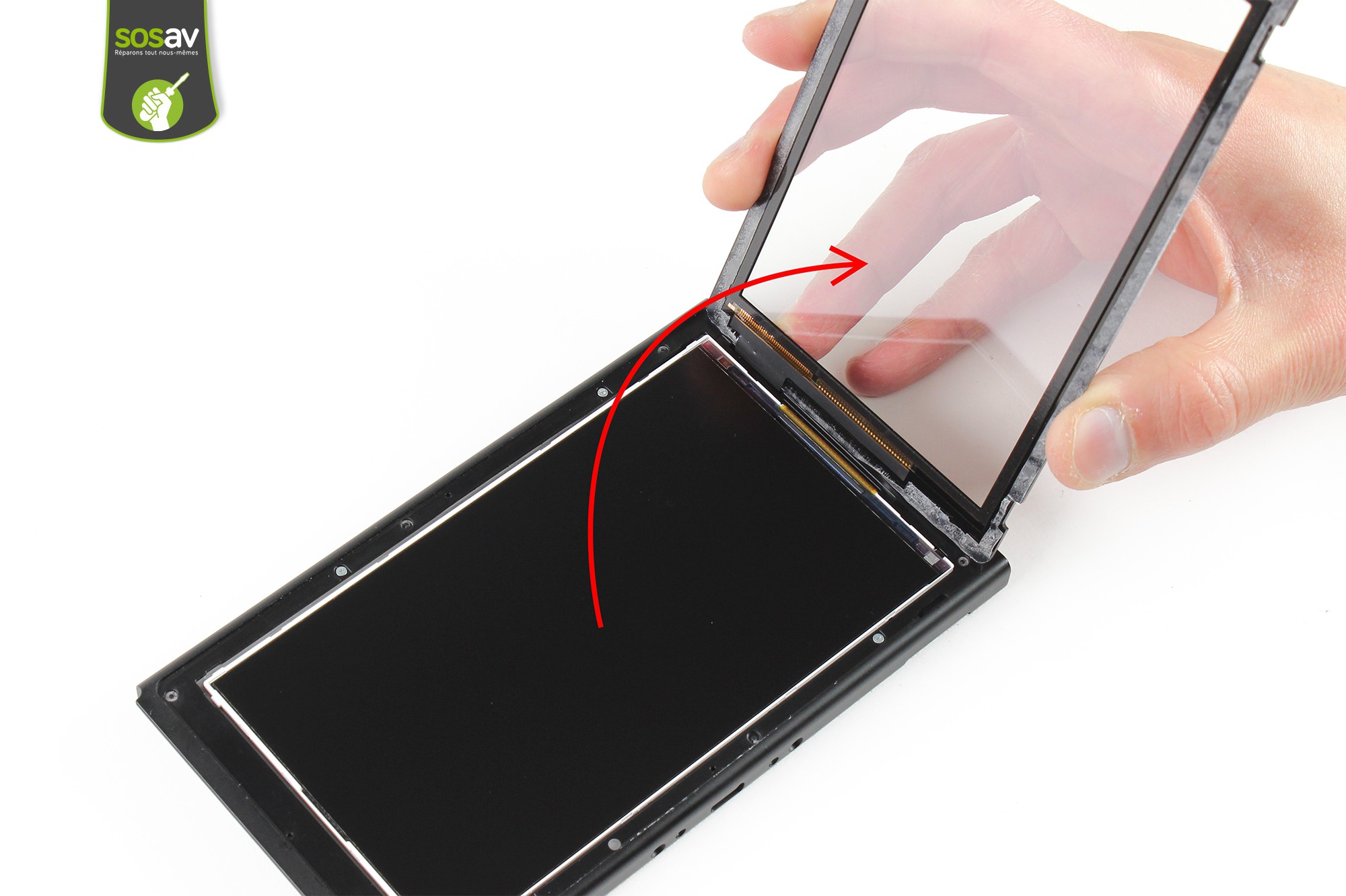

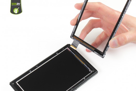

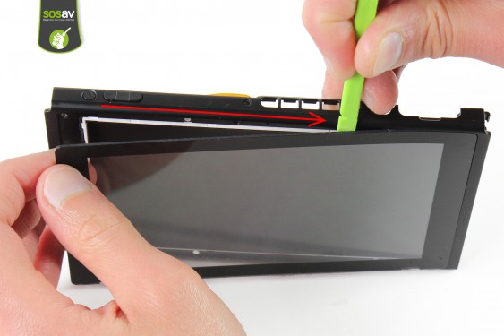

Afin de décoller la vitre tactile, il est nécessaire de la réchauffer durant 2 à 3 minutes à l'aide d'un sèche-cheveux (parties signalées en rouge sur la photo 1 de cette étape)La vitre tactile est solidement collée au châssis. Nous vous suggérons de réchauffer régulièrement la vitre au fur et à mesure des étapes pour plus de simplicité. Soyez très délicats lors du décollement, la vitre étant relativement fragile et sensible, le risque de torsion ou de casse est élevé.
Etape 33

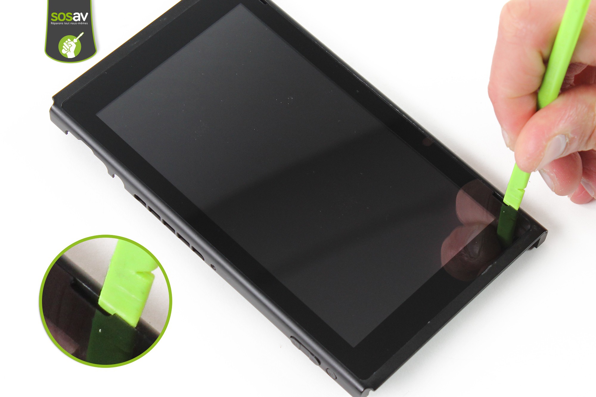

Insérez la spatule en nylon sur la partie inférieure gauche de la tablette puis faites-la tout doucement glisser vers le côté afin de décoller la partie gauche de la vitre.
Etape 34

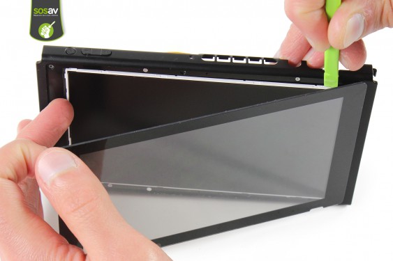

Répétez ensuite l'opération, cette fois-ci du côté supérieur de la tablette.
Etape 35
Soulevez ensuite délicatement la vitre comme indiqué par la flèche puis procédez au retrait de cette dernière.La vitre tactile de votre Nintendo Switch est désormais démontée.

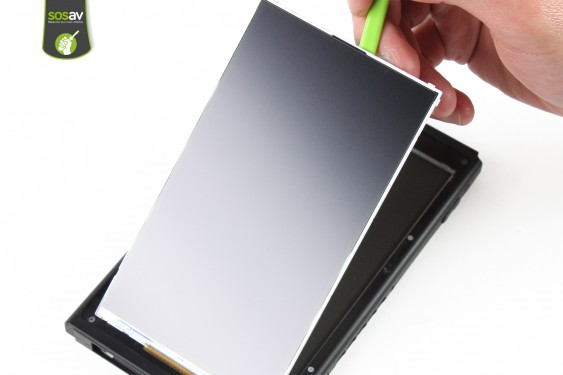

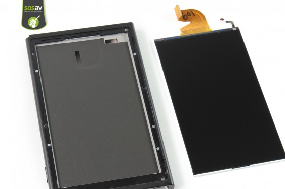

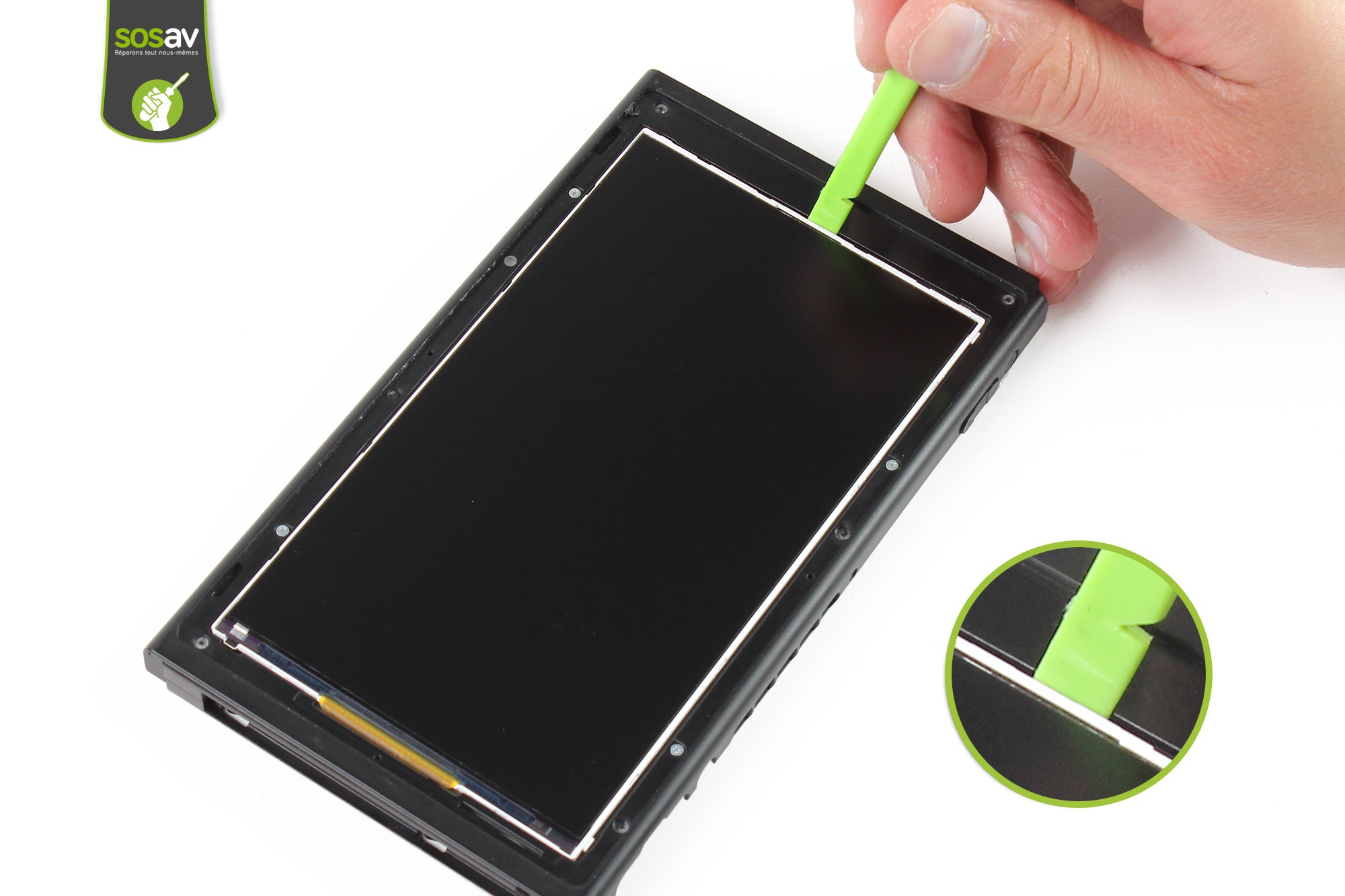

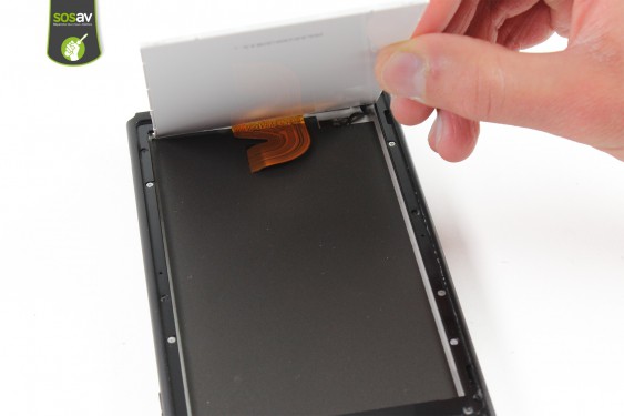

Insérez la spatule en nylon dans l'interstice droit de l'écran LCD puis faites délicatement levier afin de soulever ce dernier.Saisissez l'écran puis procédez très délicatement à son retrait en veillant à ne pas casser/couper les nappes.L'écran LCD de votre Nintendo Switch est désormais démonté.

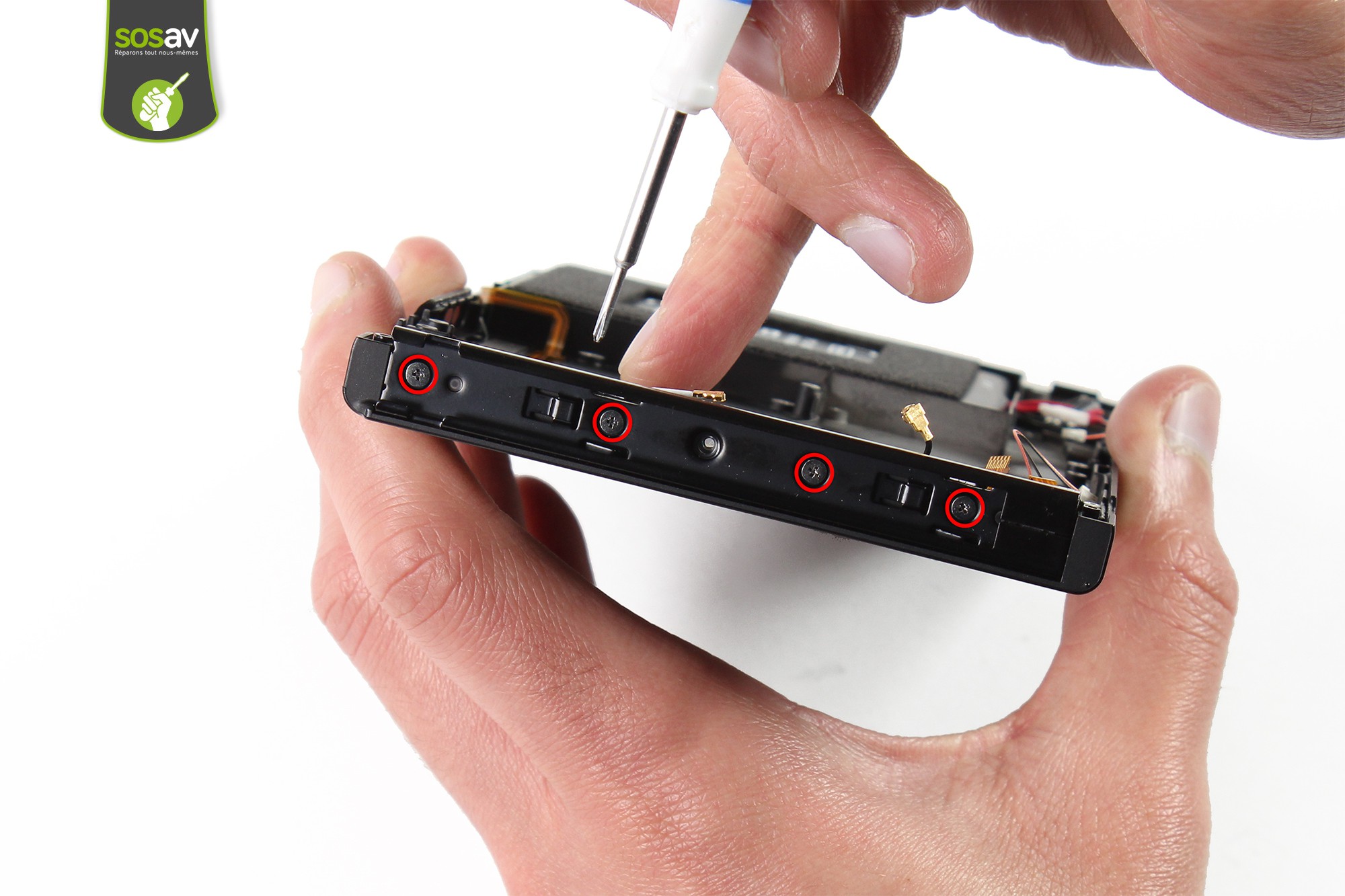

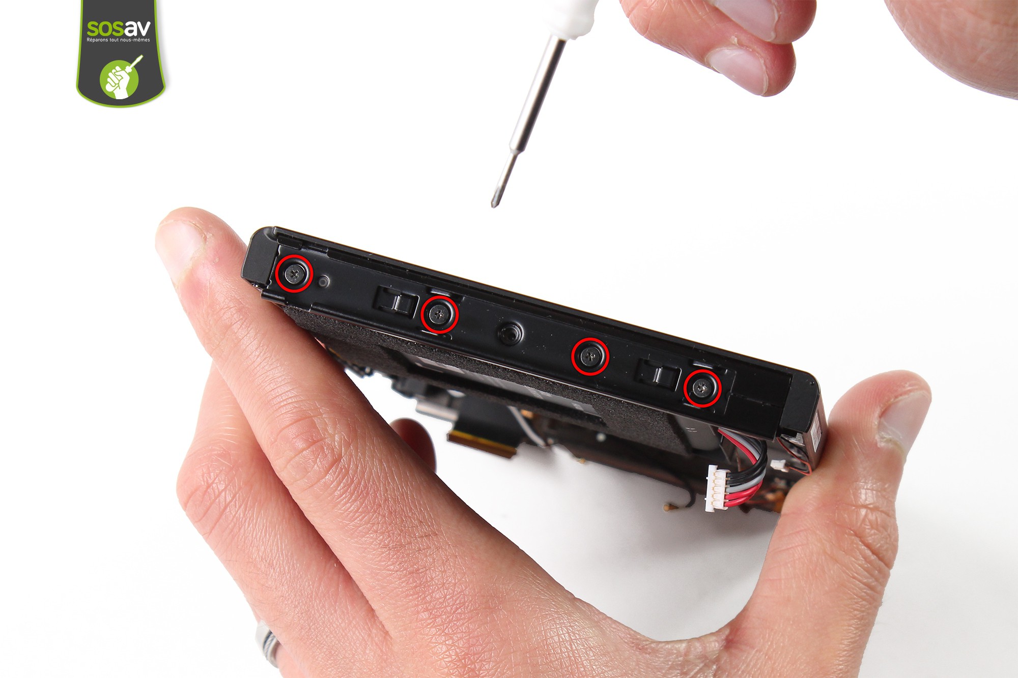

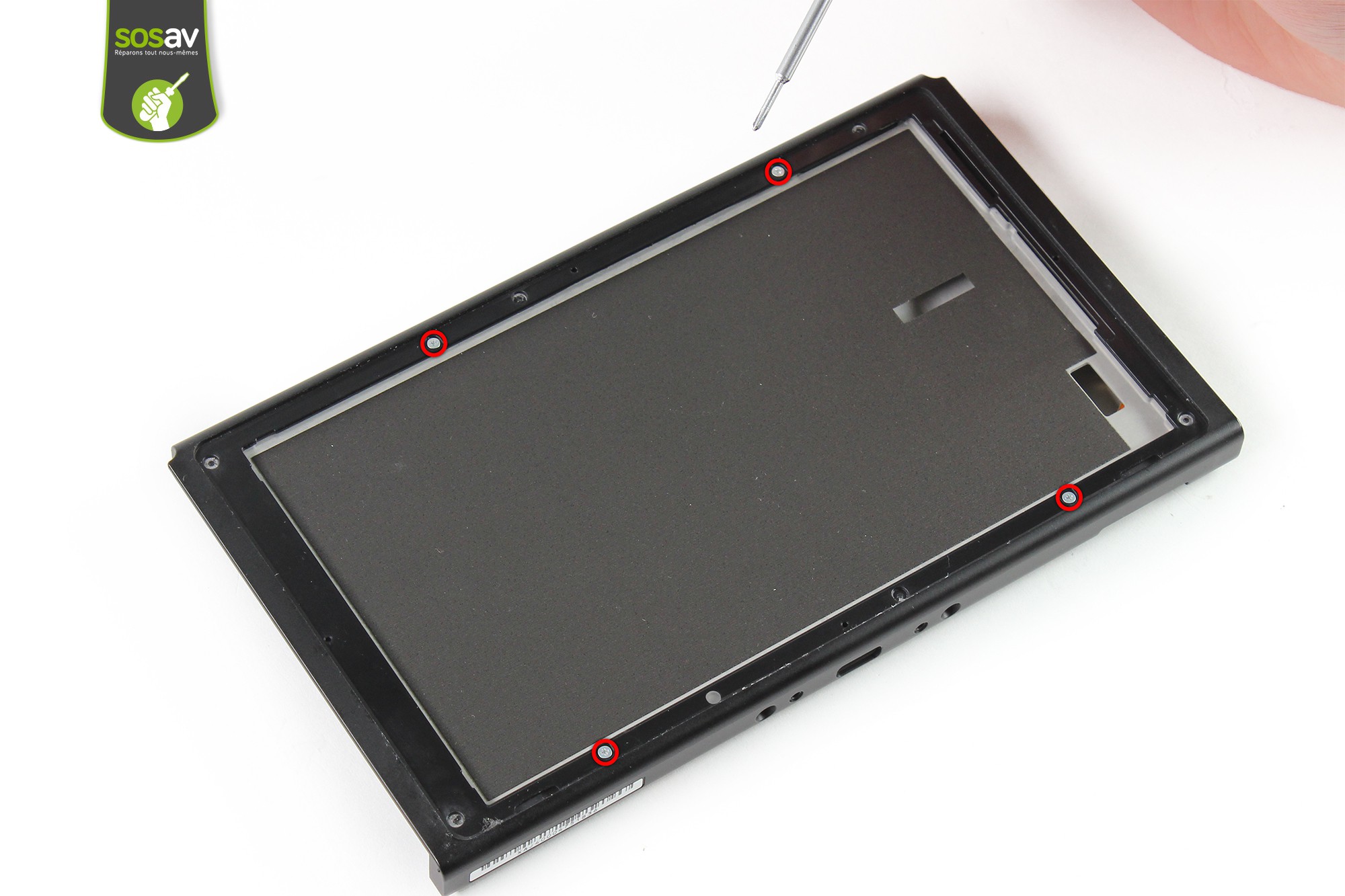

Utilisez un tournevis cruciforme afin de dévisser les quatre vis entourées en rouge servant à maintenir le châssis externe de la console.
Etape 38

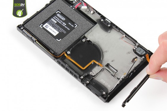

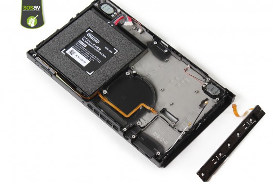

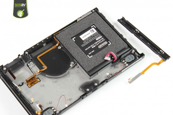

Dévissez ensuite, toujours à l'aide du tournevis cruciforme les quatre vis entourées en rouge maintenant le rail droit de la console.Saisissez le rail droit puis procédez à son retrait.
Etape 39

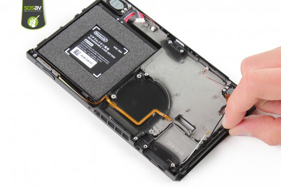

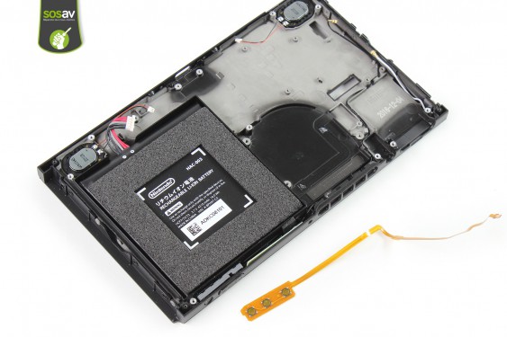

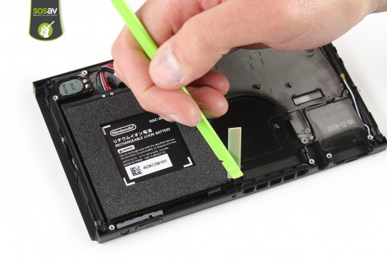

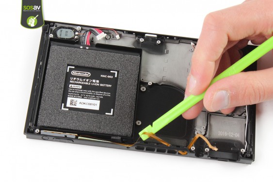

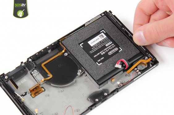

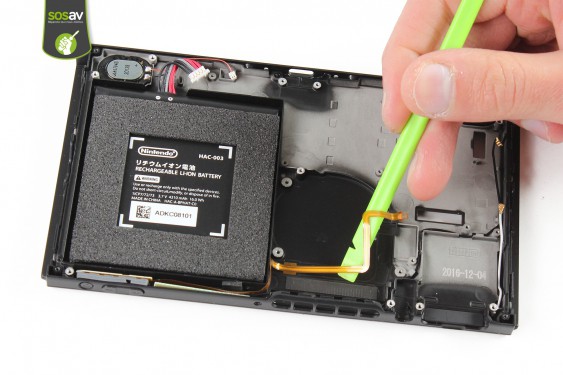

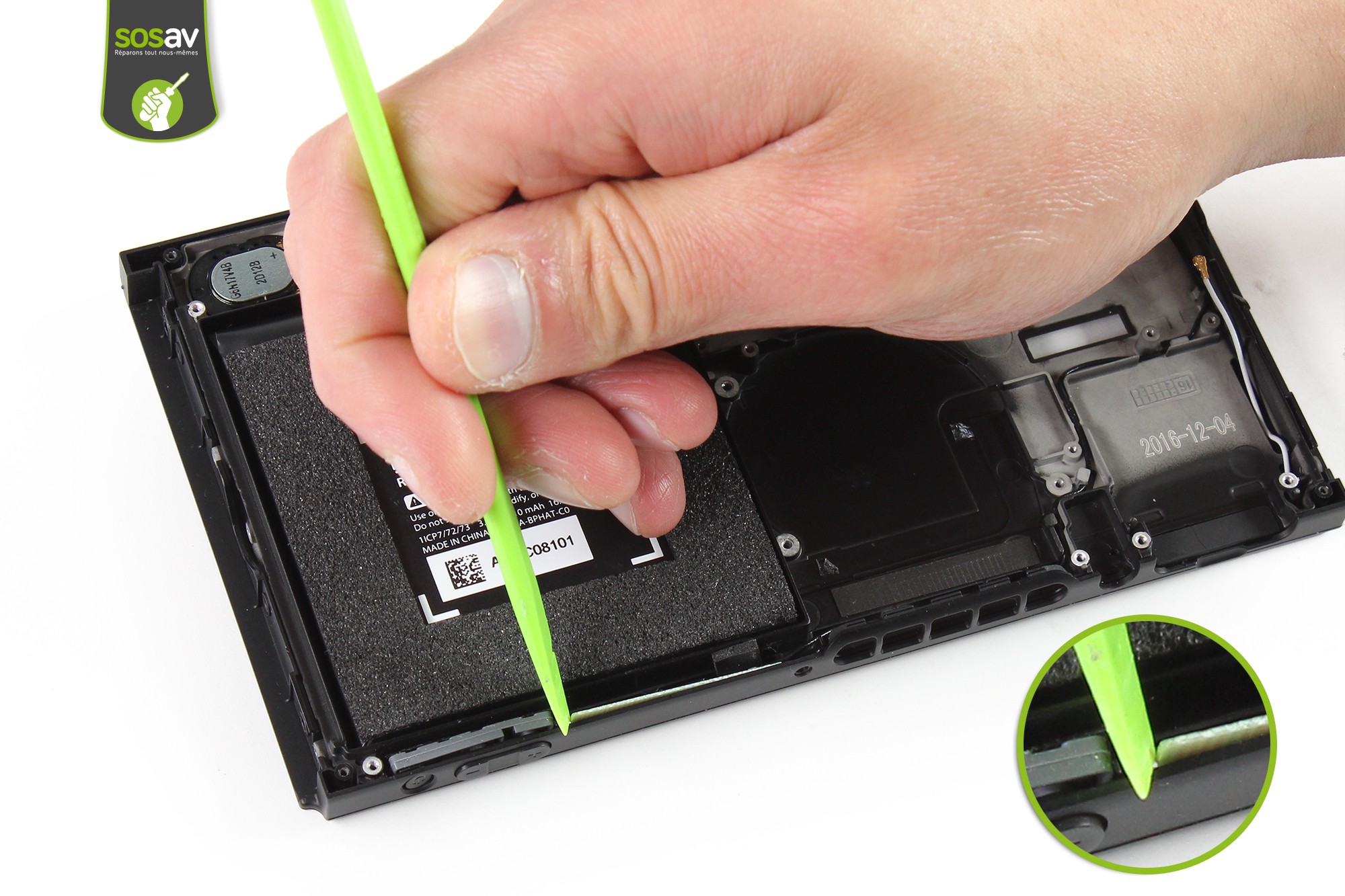

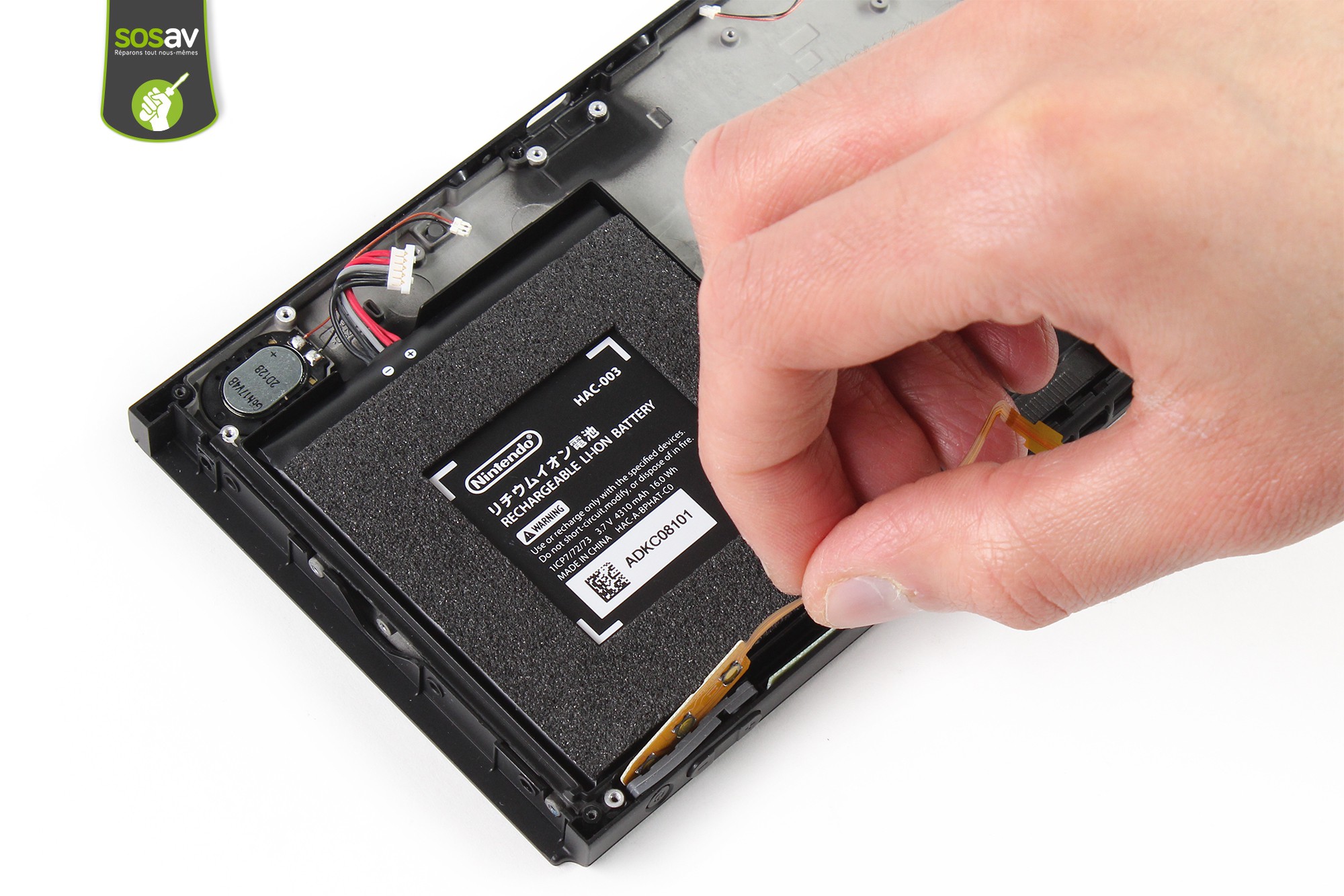

Poursuivez en glissant la spatule sous la nappe power/volume du châssis afin de la décoller.
Etape 40

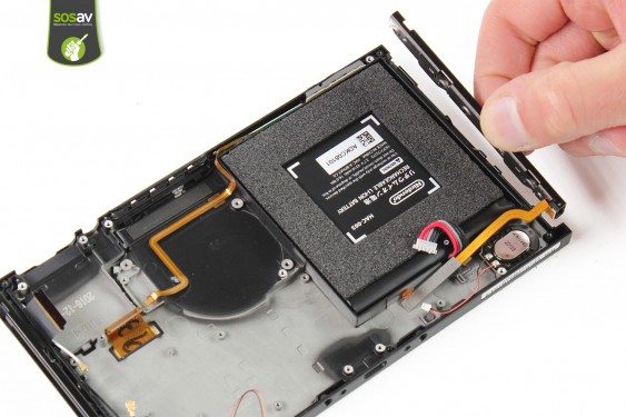

Saisissez la nappe power/volume puis procédez à son retrait.

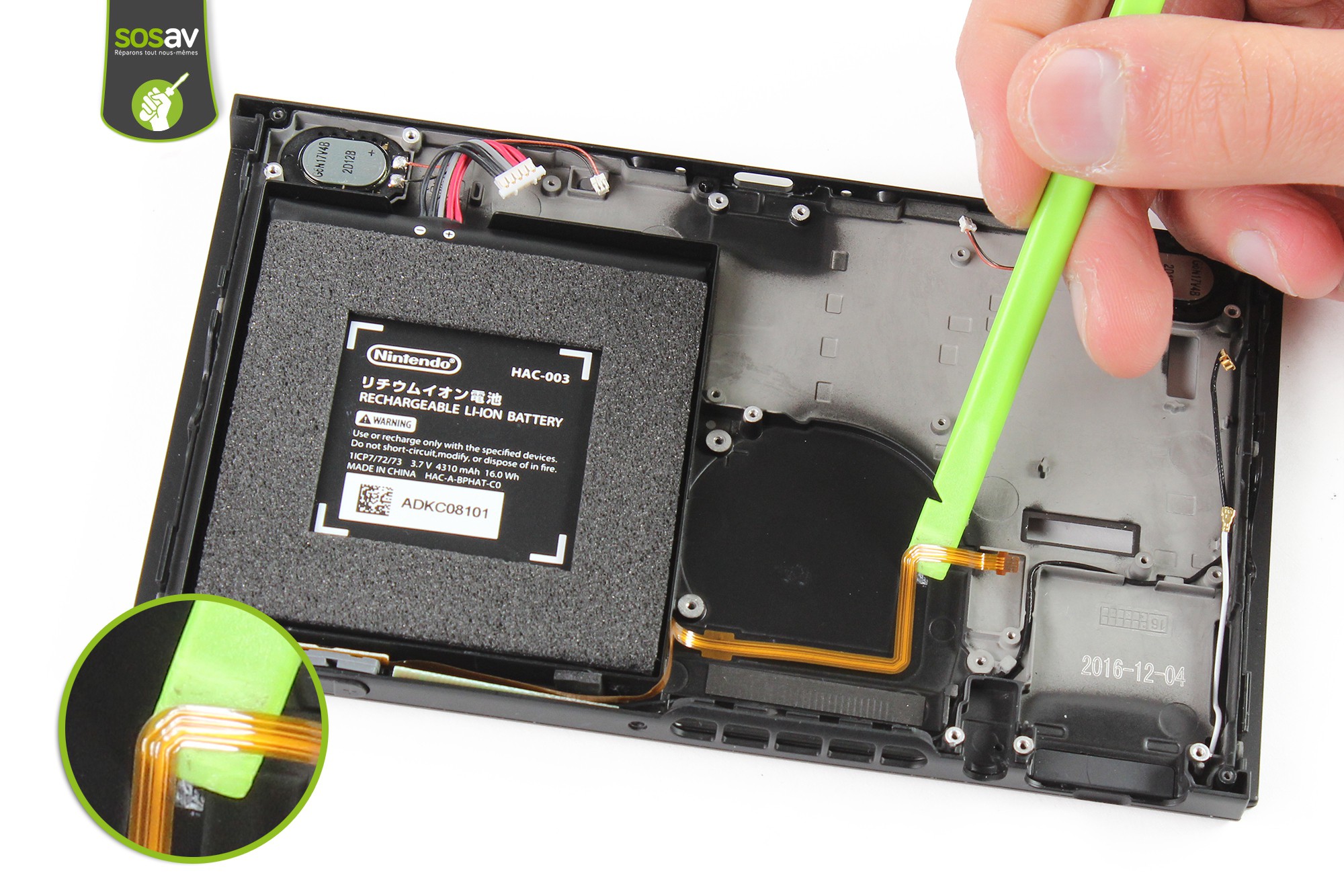

A l'aide de la pointe de la spatule, soulevez ensuite délicatement l'antenne WiFi sans la retirer complètement du châssis.

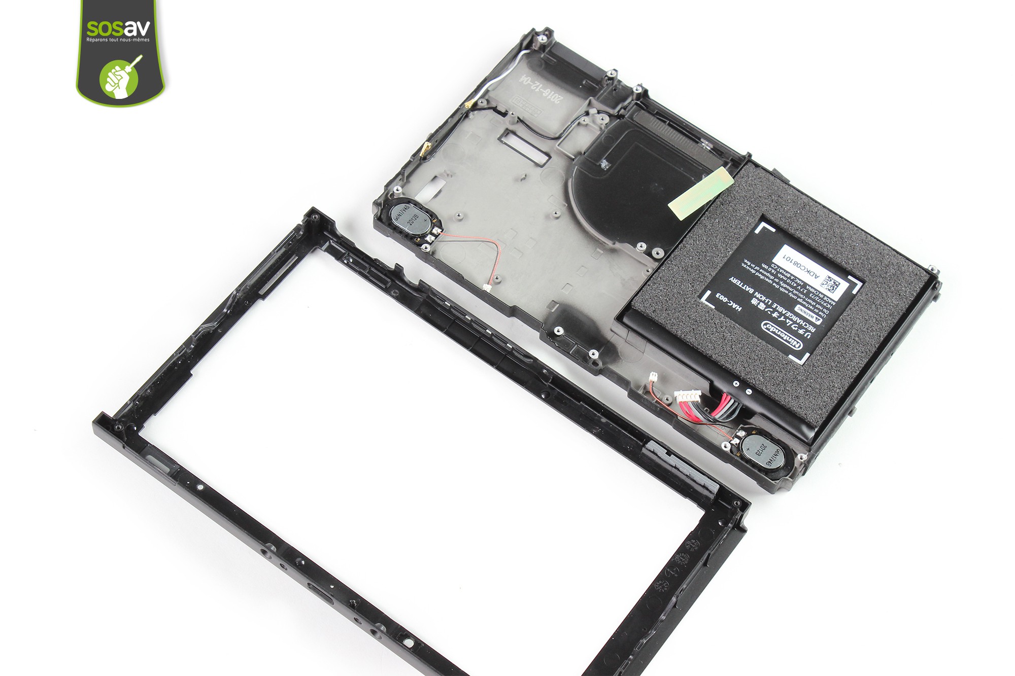

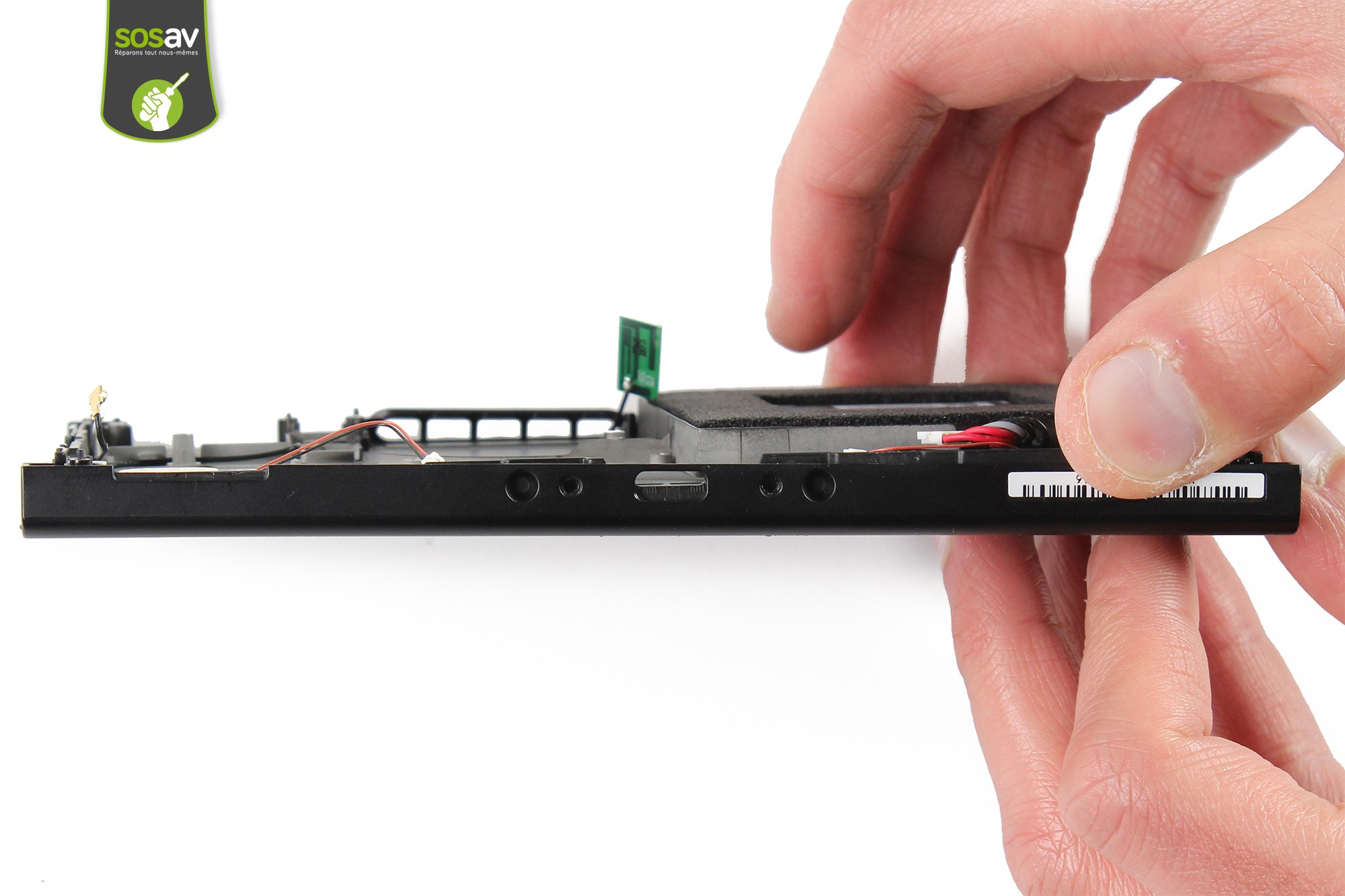

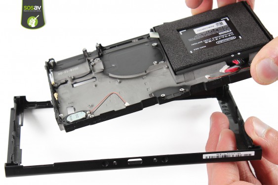

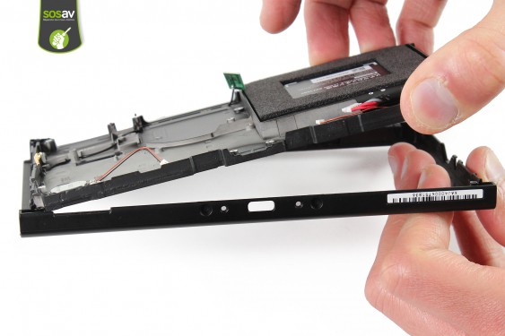

Saisissez ensuite le châssis externe puis procédez à son retrait.
Etape 43
Le chassis externe de votre Nintendo Switch est désormais démonté.Procédez à son remplacement par un chassis externe neuf si cela est nécessaire.
