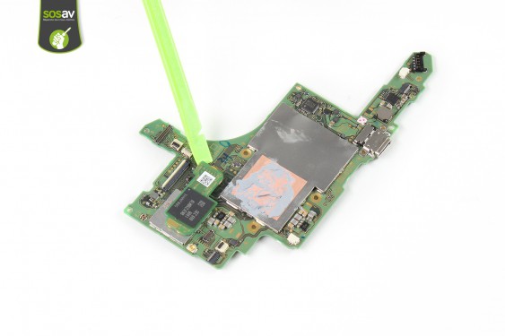

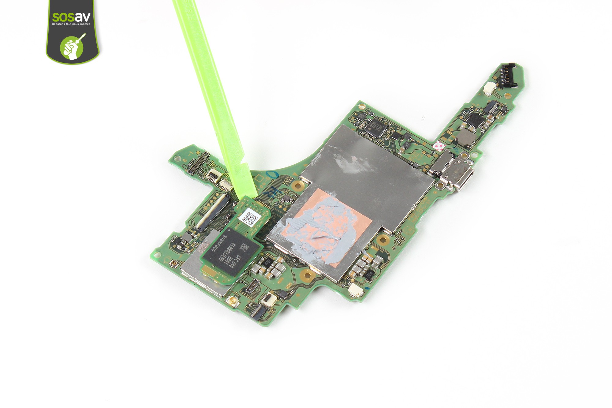

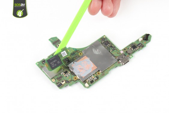

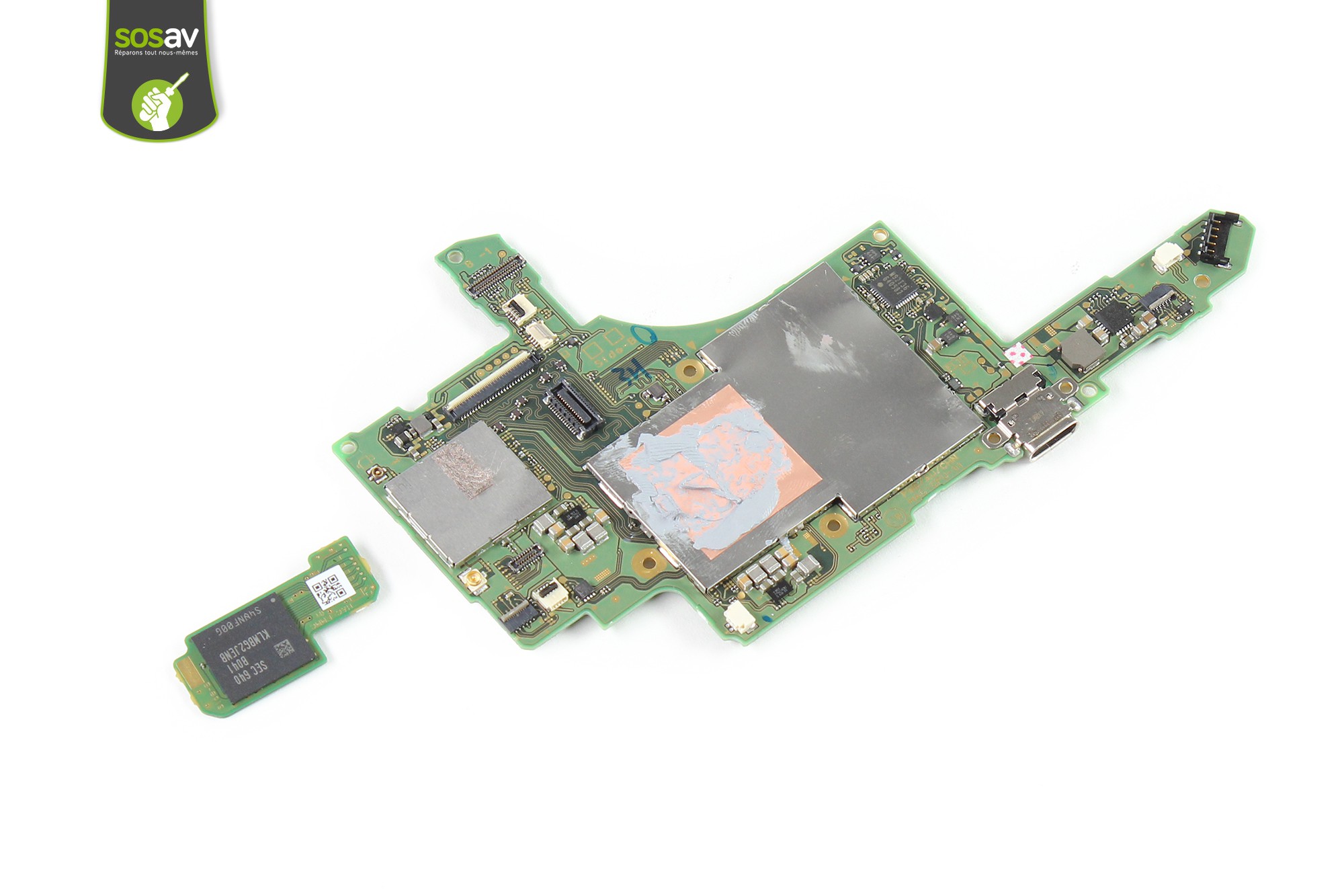

Etape 31
Servez-vous de la spatule afin de déconnecter la puce mémoire.Procédez à son retrait.
Etape 32
La carte mère de votre Nintendo Switch est désormais démontée.Procédez à son remplacement par une carte mère neuve si nécessaire.
Pour remonter votre Nintendo Switch suivez ce guide en sens inverse.
