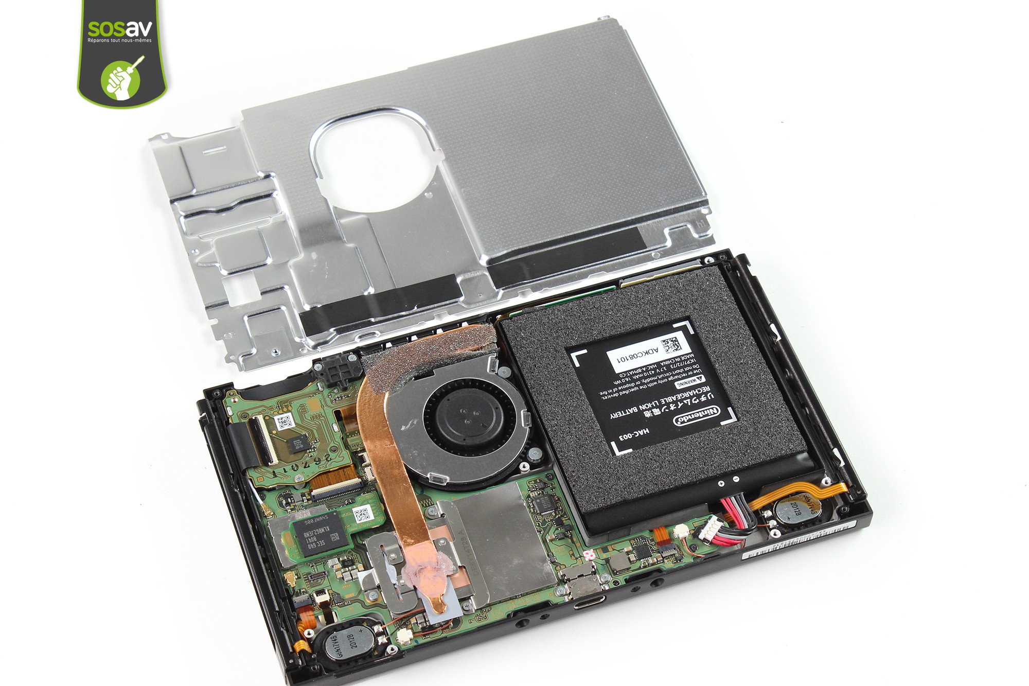

Comment remplacer blindage métallique pour Nintendo Switch - Guide images
(par confort mais le tri-wing + petit du kit outils) peut être utilisé aussi). afin de dévisser les quatre vis entourées en rouge.
