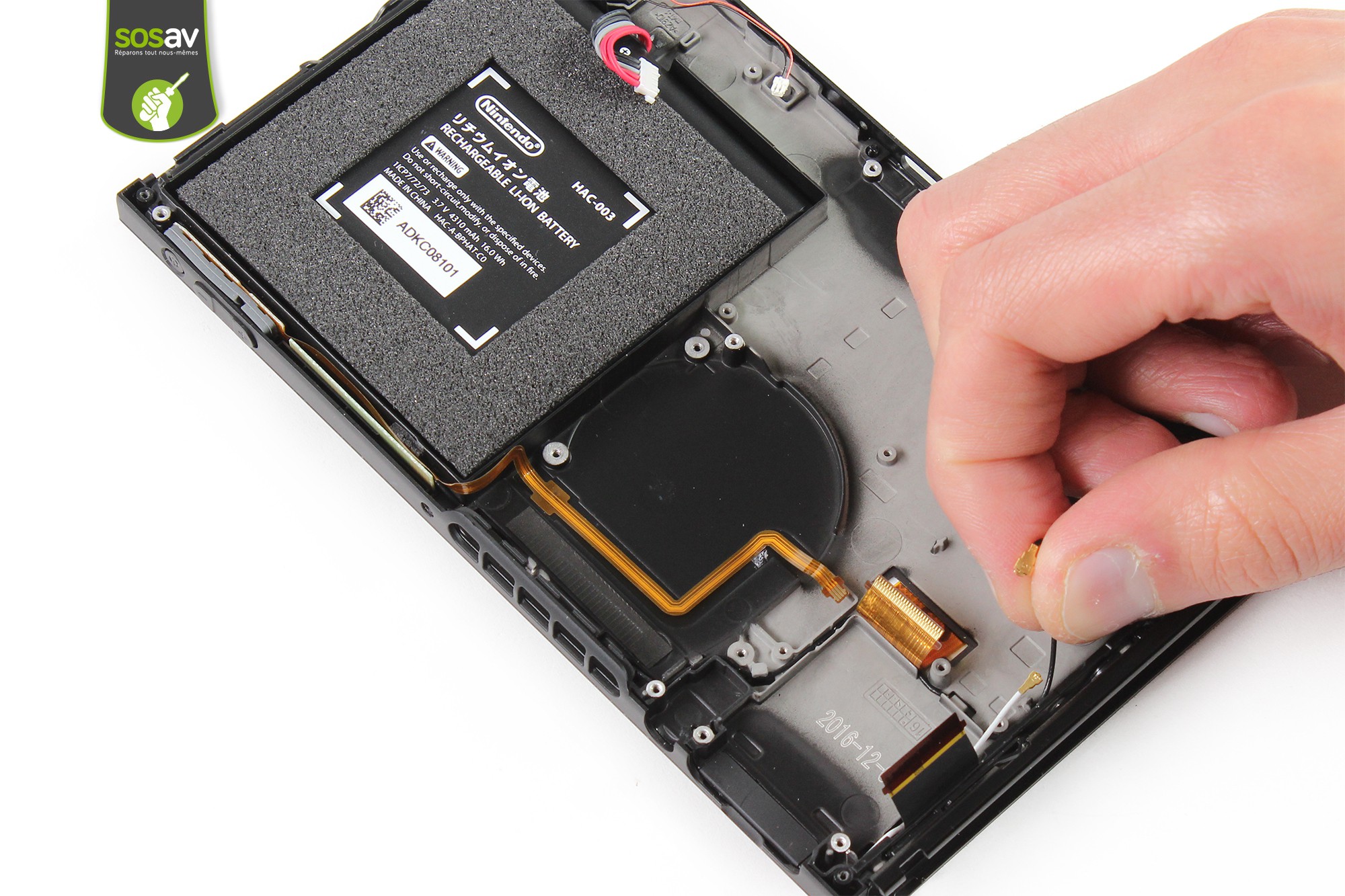

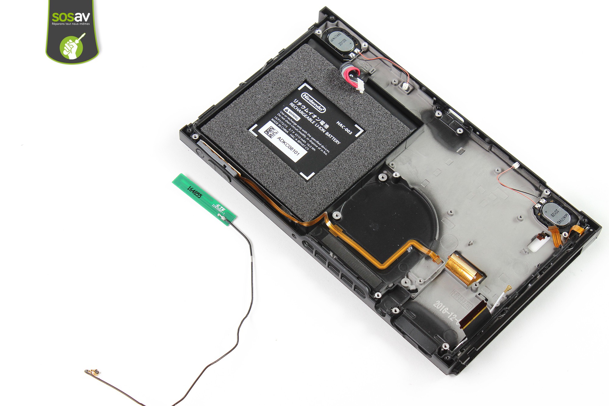

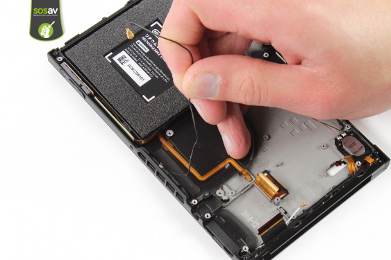

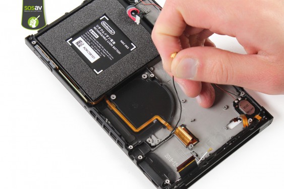

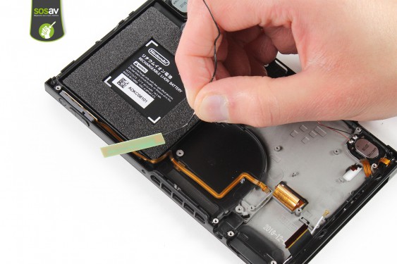

Saisissez l'antenne WiFi par le câble de liaison puis procédez délicatement à son retrait.
Etape 32
L'antenne WiFi de votre Nintendo Switch est désormais démontée.En cas de soucis de connexion WiFi, remplacez-l'antenne WiFi défectueuse par une neuve.
