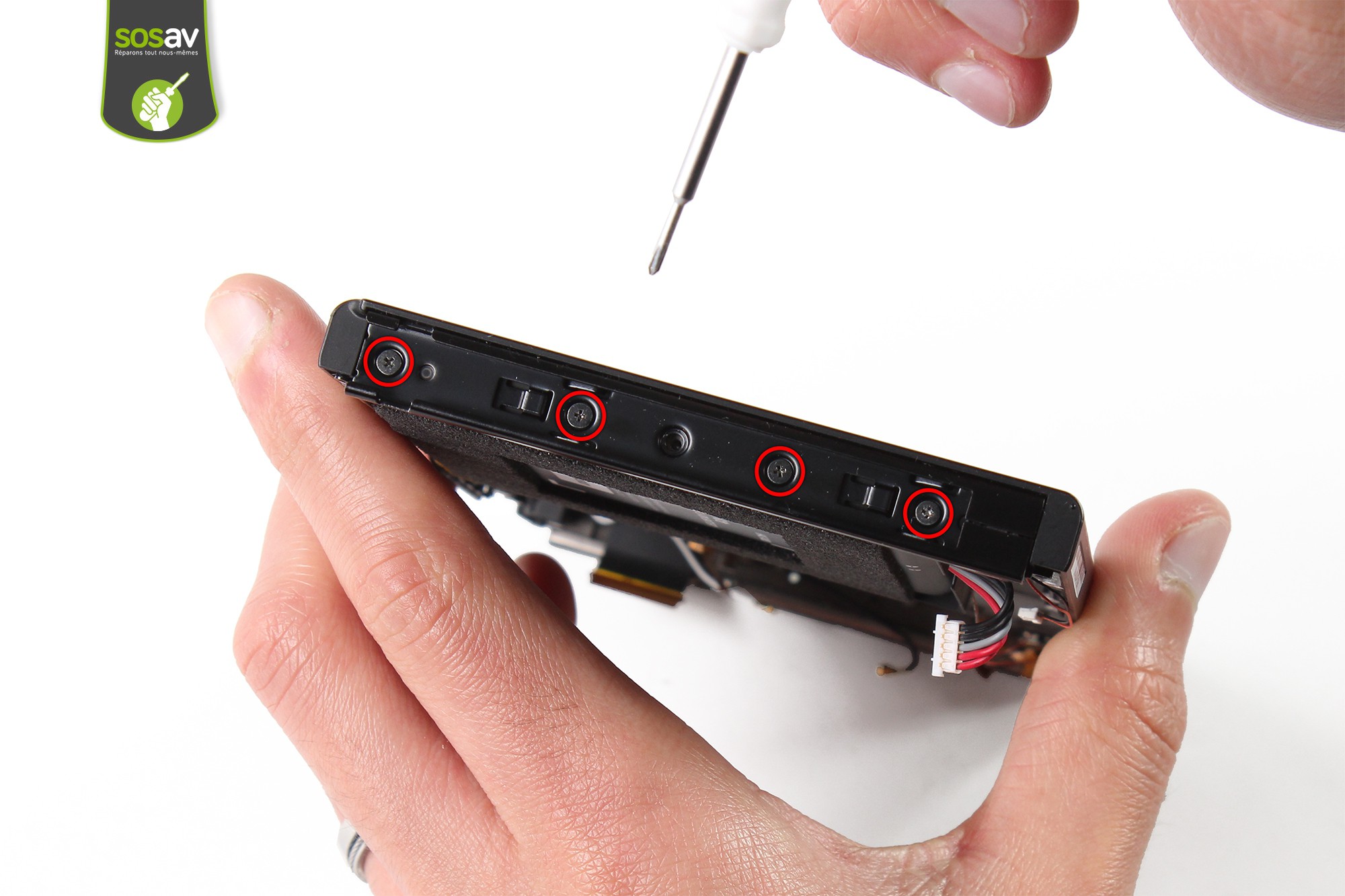

Utilisez le tournevis Tri-Wing Y2
(par confort mais le tri-wing + petit du kit outils) peut être utilisé aussi). afin de dévisser les quatre vis entourées en rouge.

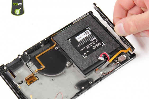

Saisissez la coque arrière puis procédez à son retrait.La coque arrière de votre Nintendo Switch est désormais démontée.

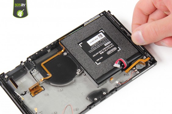

Déconnectez la batterie en faisant levier sur son connecteur grâce à la spatule en nylon.Ne faites levier que sur la partie blanche (connecteur batterie) et non la partie noire (carte mère) !

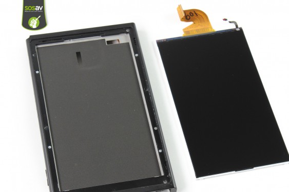

Insérez la spatule en nylon dans l'interstice droit de l'écran LCD puis faites délicatement levier afin de soulever ce dernier.Saisissez l'écran puis procédez très délicatement à son retrait en veillant à ne pas casser/couper les nappes.L'écran LCD de votre Nintendo Switch est désormais démonté.

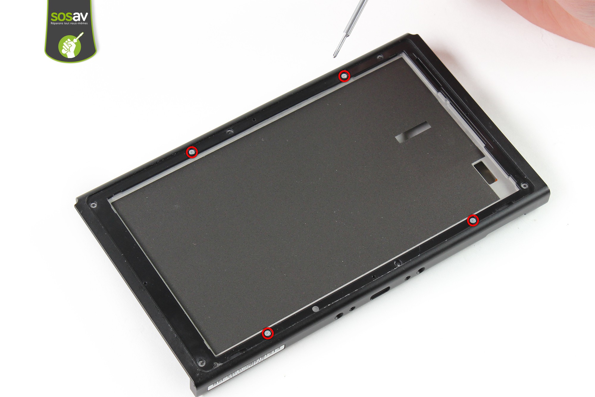

Etape 37

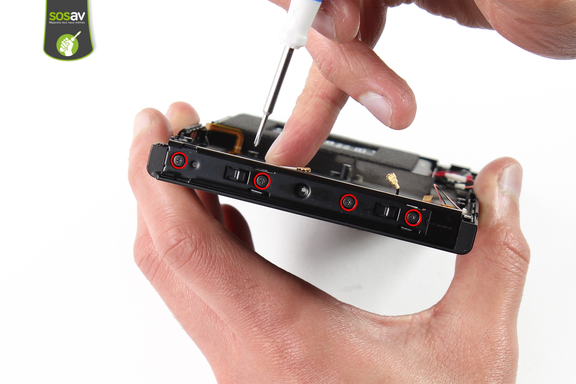

Utilisez un tournevis cruciforme afin de dévisser les quatre vis entourées en rouge servant à maintenir le châssis externe de la console.

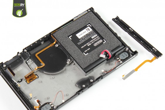

Etape 38

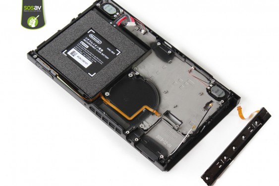

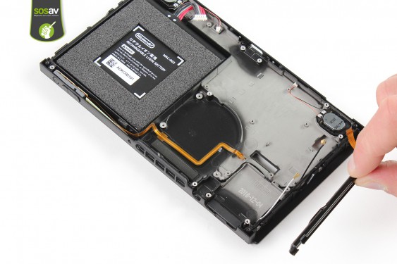

Dévissez ensuite, toujours à l'aide du tournevis cruciforme les quatre vis entourées en rouge maintenant le rail droit de la console.Saisissez le rail droit puis procédez à son retrait.

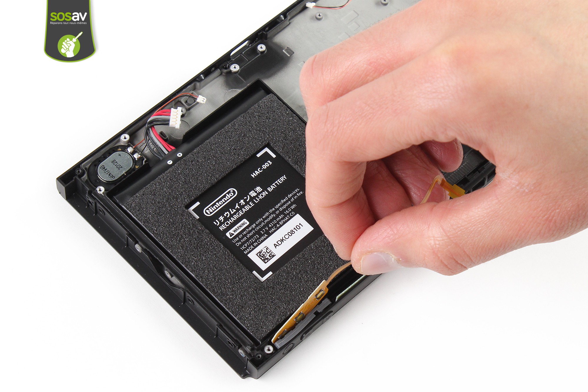

Etape 39

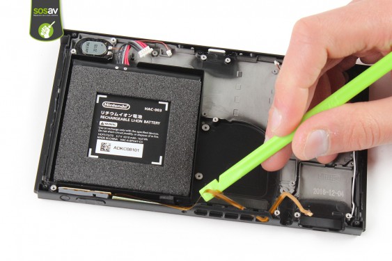

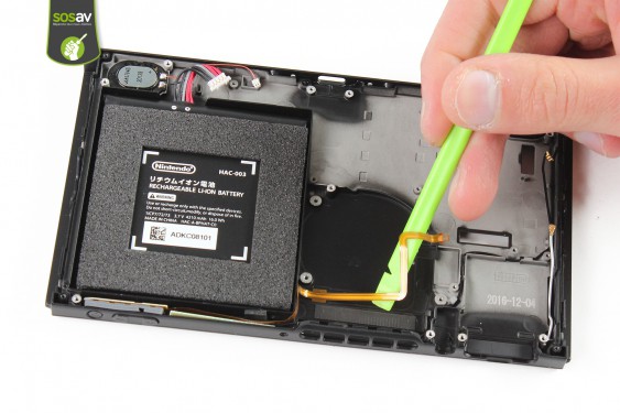

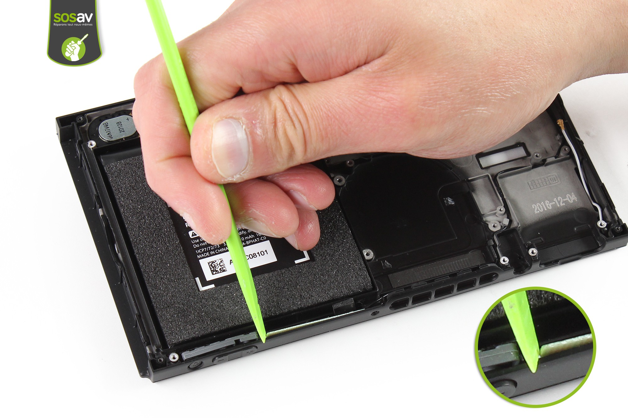

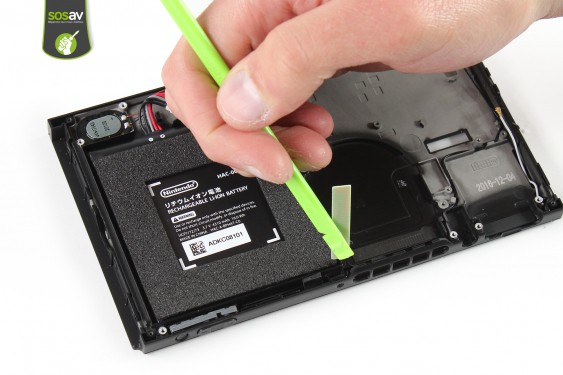

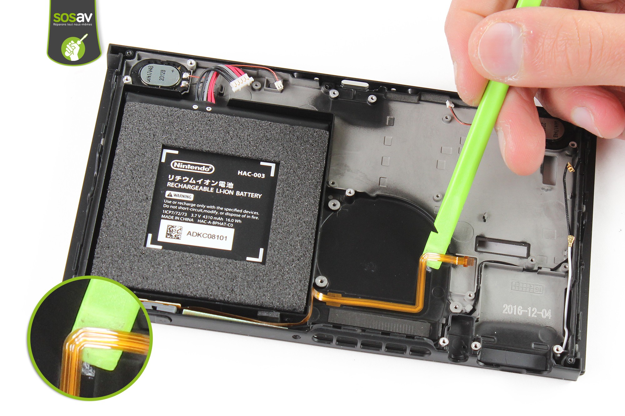

Poursuivez en glissant la spatule sous la nappe power/volume du châssis afin de la décoller.

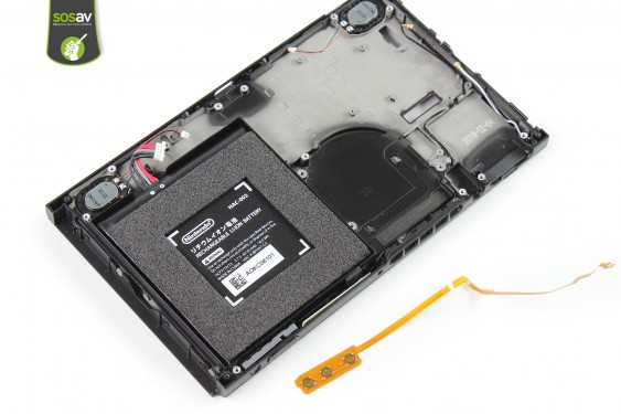

Etape 40
Saisissez la nappe power/volume puis procédez à son retrait.

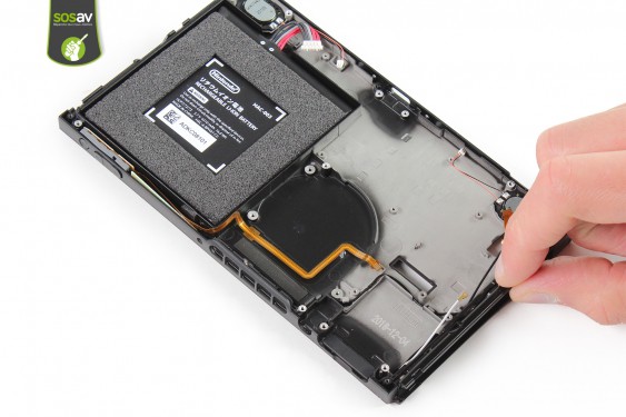

A l'aide de la pointe de la spatule, soulevez ensuite délicatement l'antenne WiFi sans la retirer complètement du chassis.

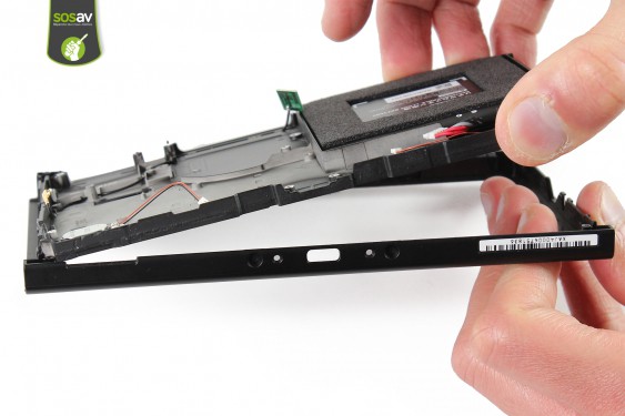

Etape 42

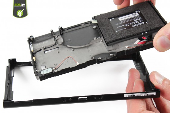

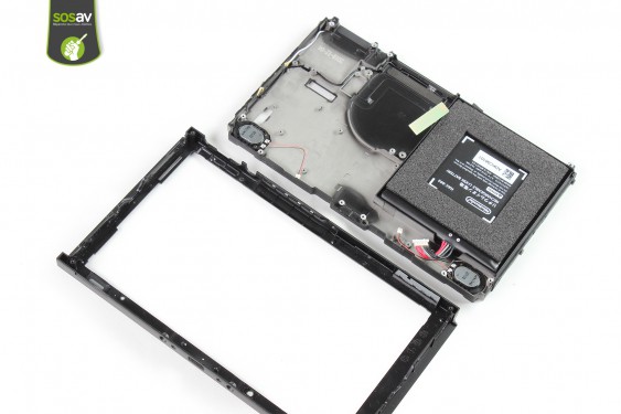

Saisissez ensuite le chassis externe puis procédez à son retrait.Le chassis externe de votre Nintendo Switch est désormais démonté.

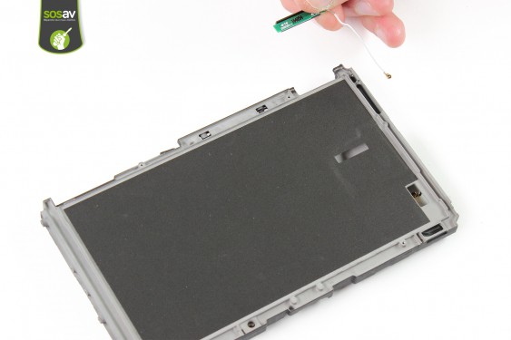

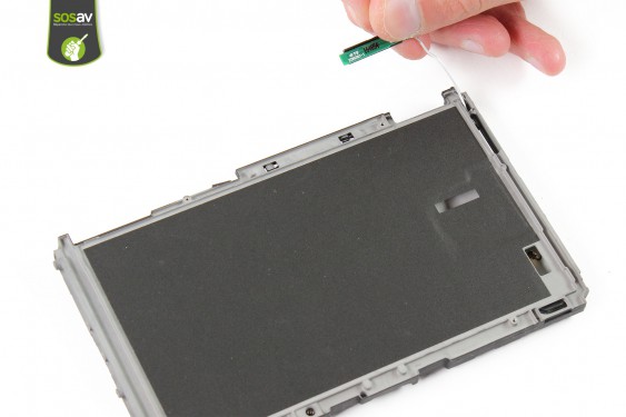

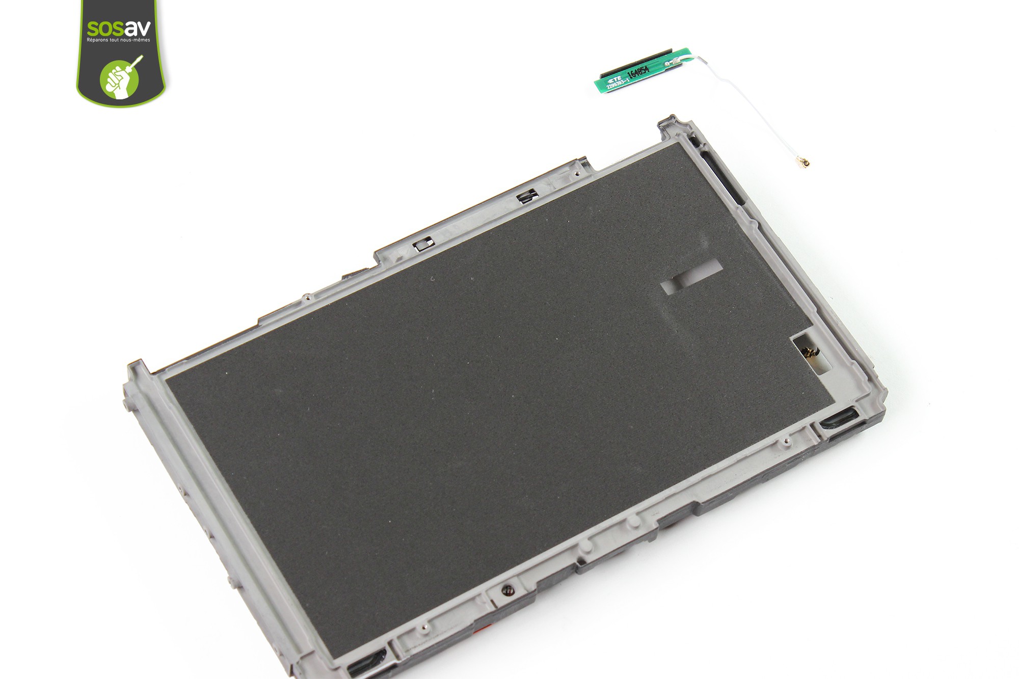

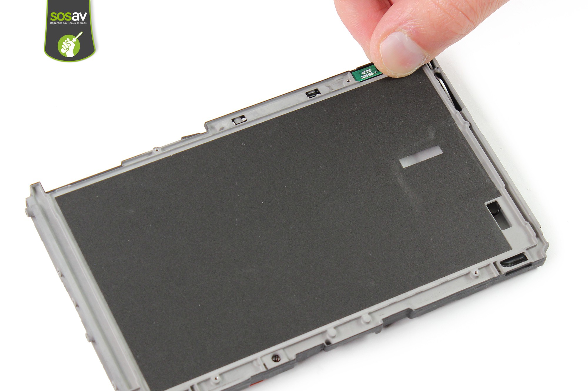

Etape 43

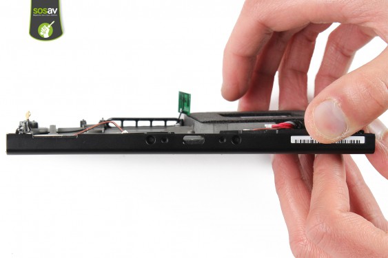

Saisissez l'antenne Bluetooth de la console puis procédez à son retrait.
Etape 44
L'antenne Bluetooth de votre Nintendo Switch est désormais démontée.Procédez à son remplacement par une antenne neuve si cela est nécessaire.
