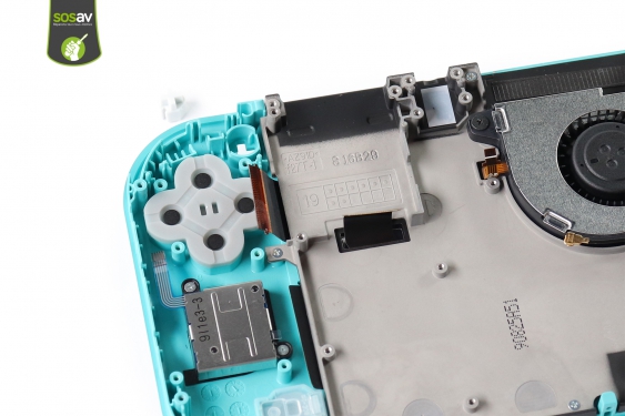

Munissez-vous du tournevis Tri-Wing (du kit outils universel) afin de dévisser les 4 vis au dos de la console, entourées en vert. (Photo 1)Puis dévissez les 4 vis cruciformes entourées en rouge sur le dessus et le dessous de la console. (Photo 2 et 3)
Introduisez ensuite la spatule iSesamo à la jonction de la coque arrière afin de faire levier et commencer à la déclipser.Faites doucement glisser la spatule sur le premier côté...... Puis sur toute la partie basse.
Continuez à faire glisser la spatule sur l'angle de la console et terminez par la partie supérieure afin de déclipser tout le pourtour.Vous pouvez désormais séparer la coque arrière du reste de la console.

Dévissez ensuite les 4 vis cruciformes entourées en rouge (Photo 1).Puis retirez la plaque métallique de protection.

Dévissez ensuite les 7 vis cruciformes entourées en rouge,

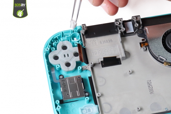

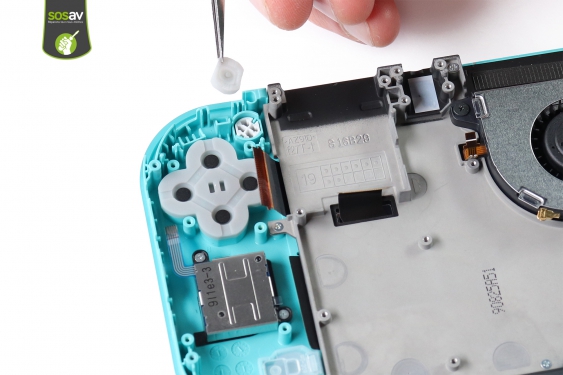

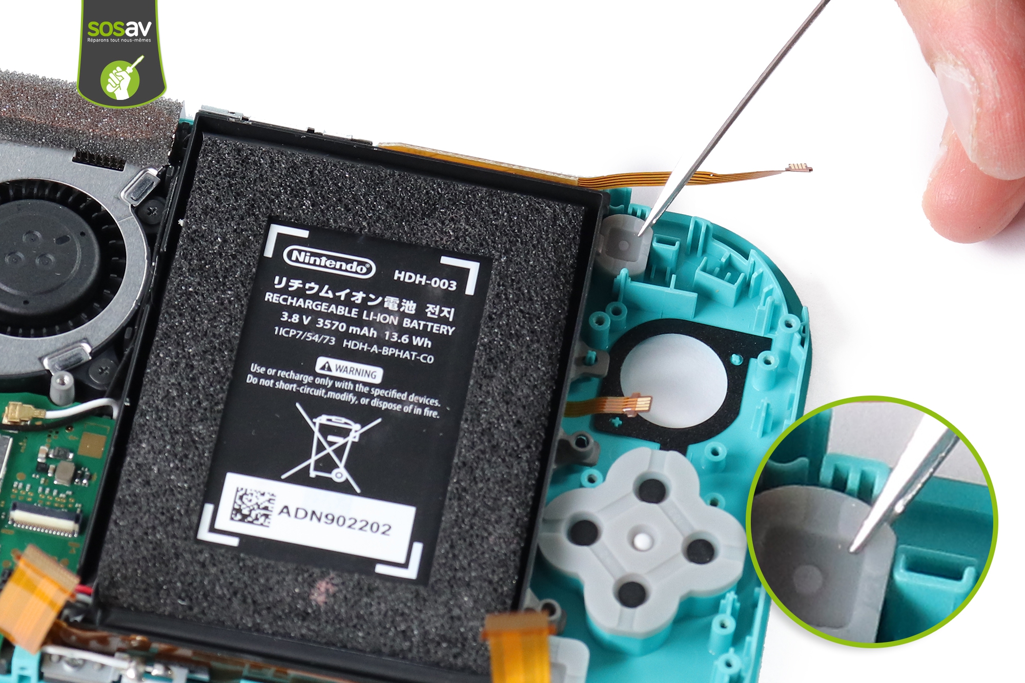

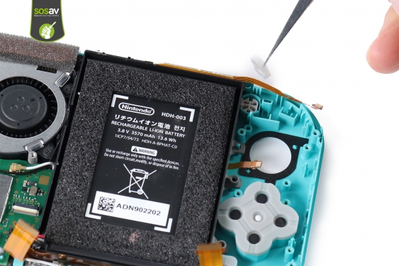

Sortez le caoutchouc et le bouton plastique avec la pince plate.
Etape 27

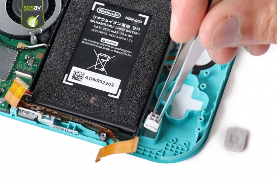

Aidez-vous de la pince plate pour sortir le caoutchouc bouton.
Etape 28
Toujours avec la pince, sortez un à un les boutons plastiques.

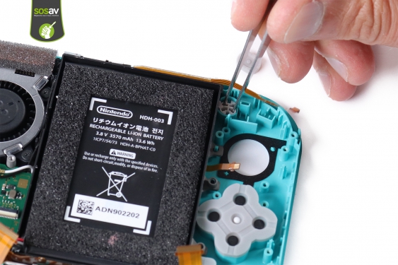

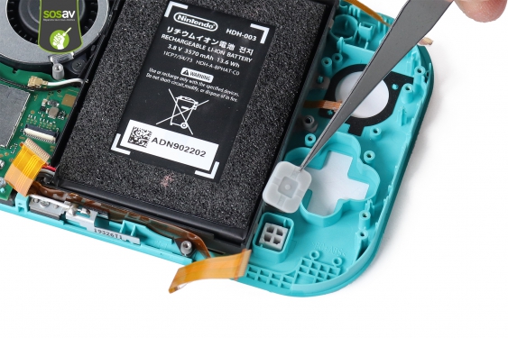

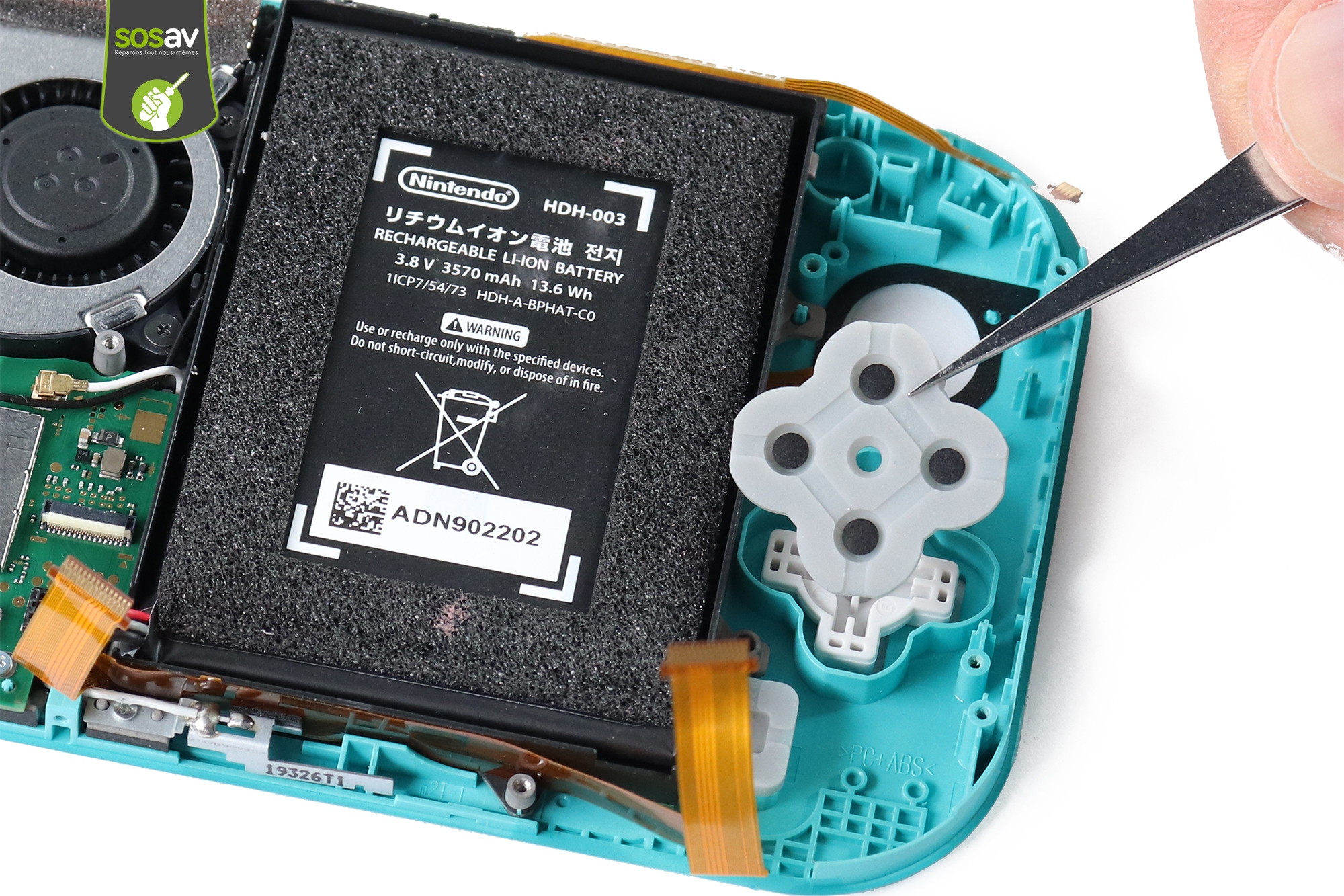

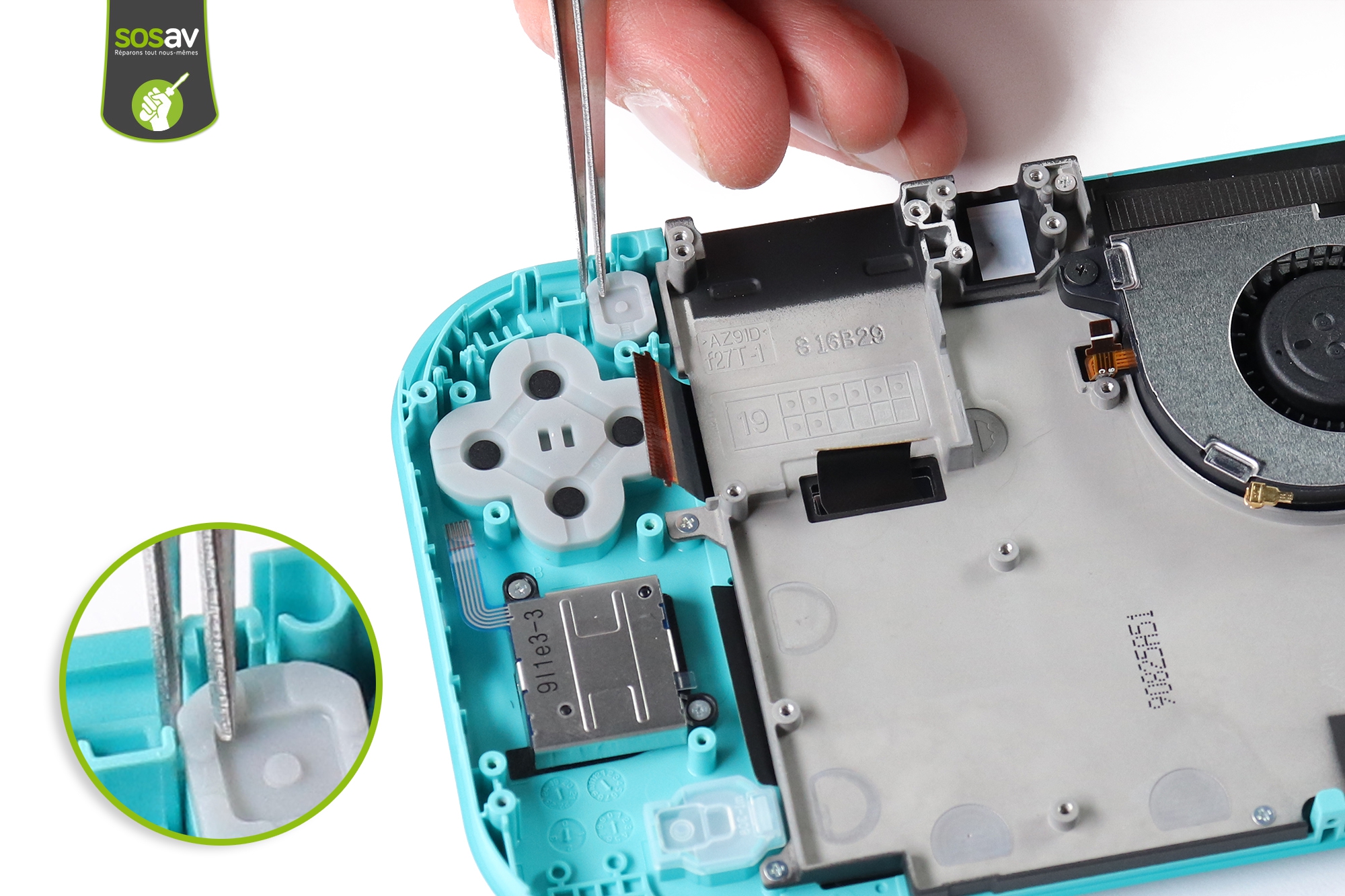

Sortez le premier caoutchouc et bouton plastique avec la pince plate.
Etape 38

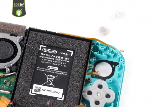

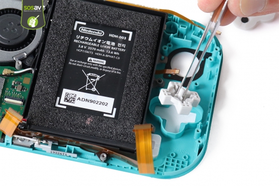

Retirez le caoutchouc et la croix directionnelle.Terminez par ôter le dernier bouton en bas.
Etape 39

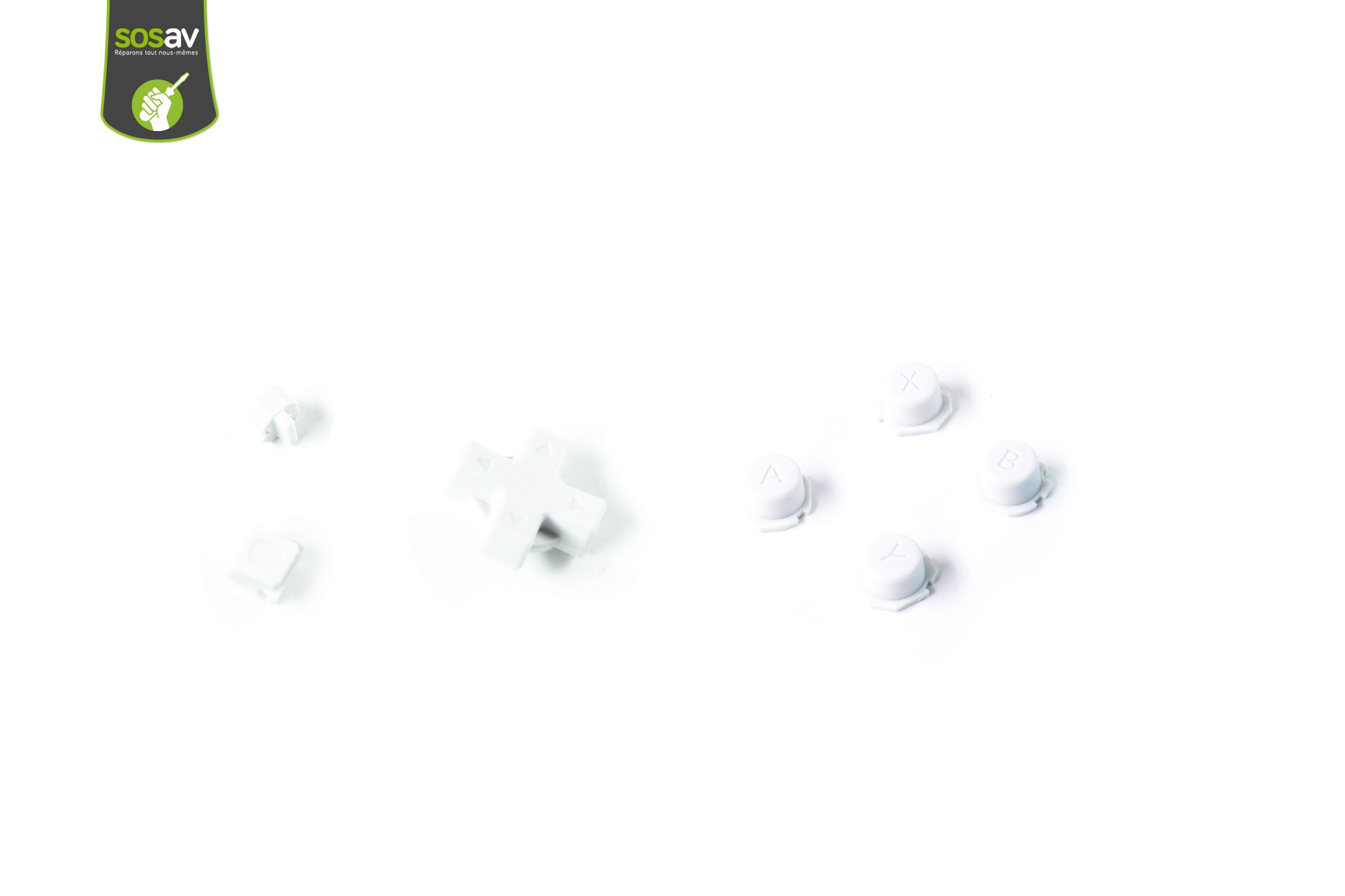

Tous les boutons Nintendo Swtich Lite sont démontés.Remplacez-les ou customisez-les en suivant ce tuto gratuit !
