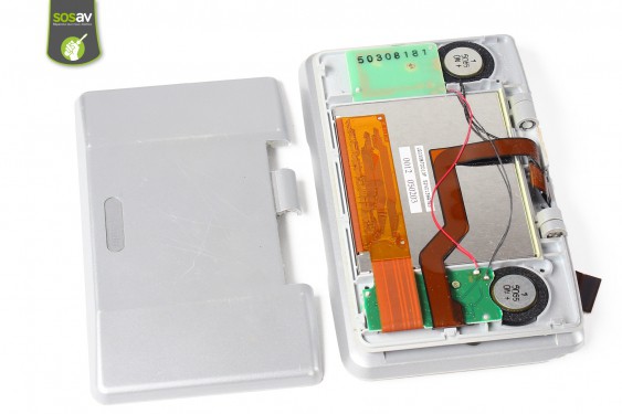

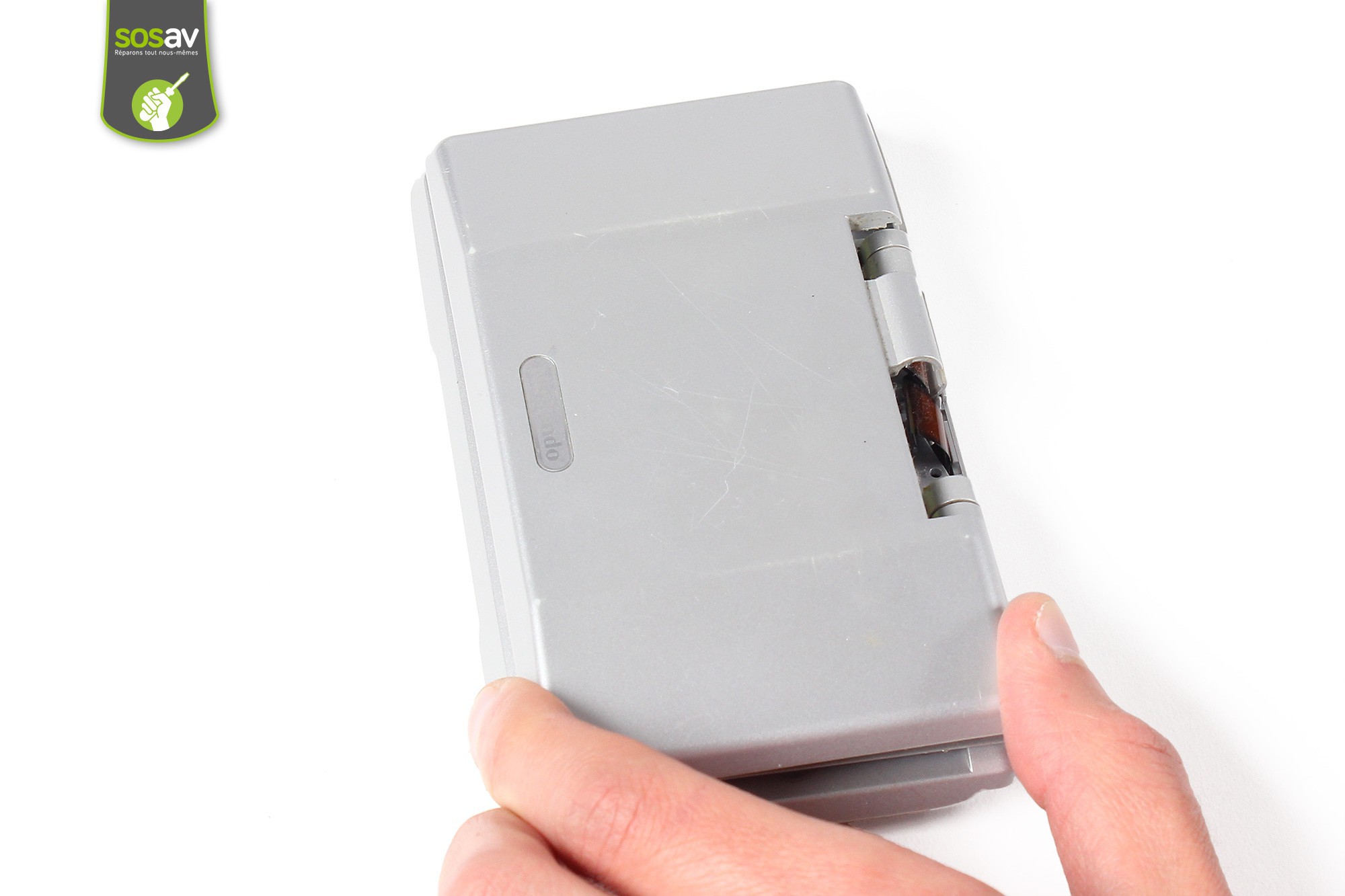

A l'aide d'un tournevis de type Tri-Wing, dévissez les six vis entourées en rouge.Ces vis servent à maintenir la coque arrière de la console.Utilisez ensuite un tournevis cruciforme afin de dévisser la vis entourée en rouge.Cette vis sert à maintenir la partie haute de la coque arrière.Vous pouvez ensuite saisir la coque arrière, puis procéder à son retrait.

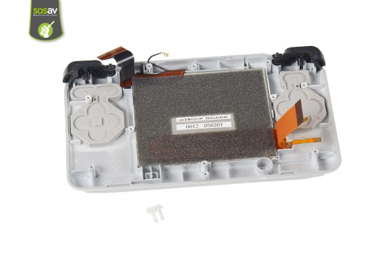

Utilisez une pince afin de retirer le diffuseur LED d'activité de la Nintendo DS.Le diffuseur LED d'activité de la Nintendo DS est désormais démonté.

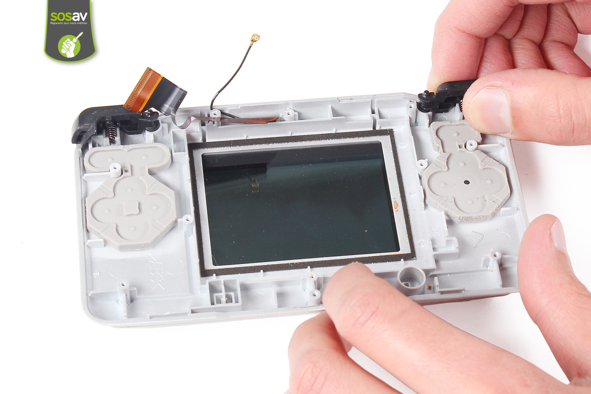

Saisissez la gâchette L puis procédez à son retrait.La gâchette L est désormais démontée.
Saisissez ensuite la gâchette R puis retirez-la également.La gâchette R est désormais démontée.

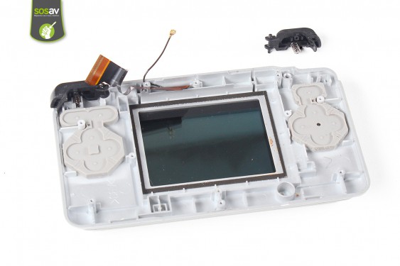

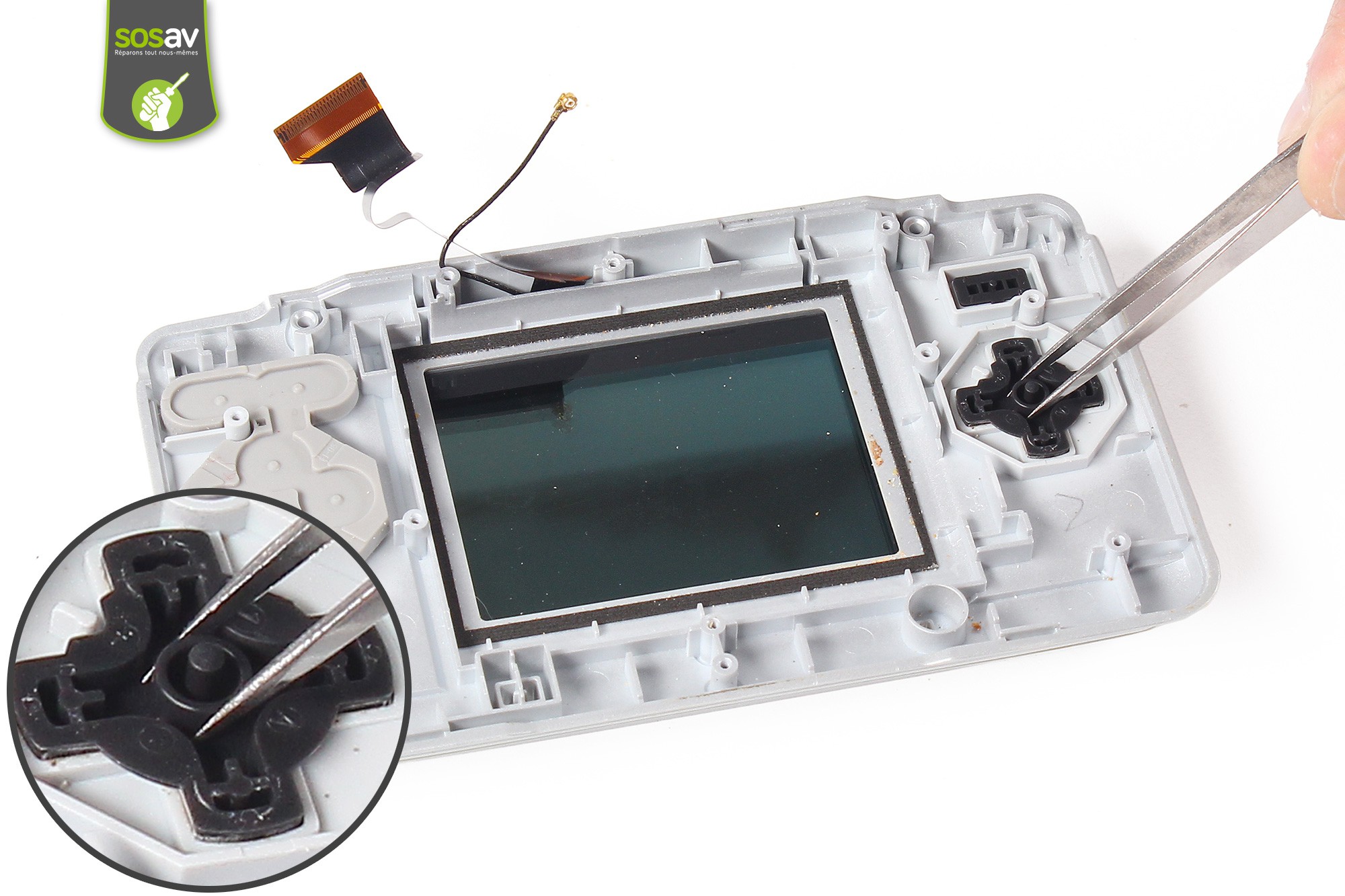

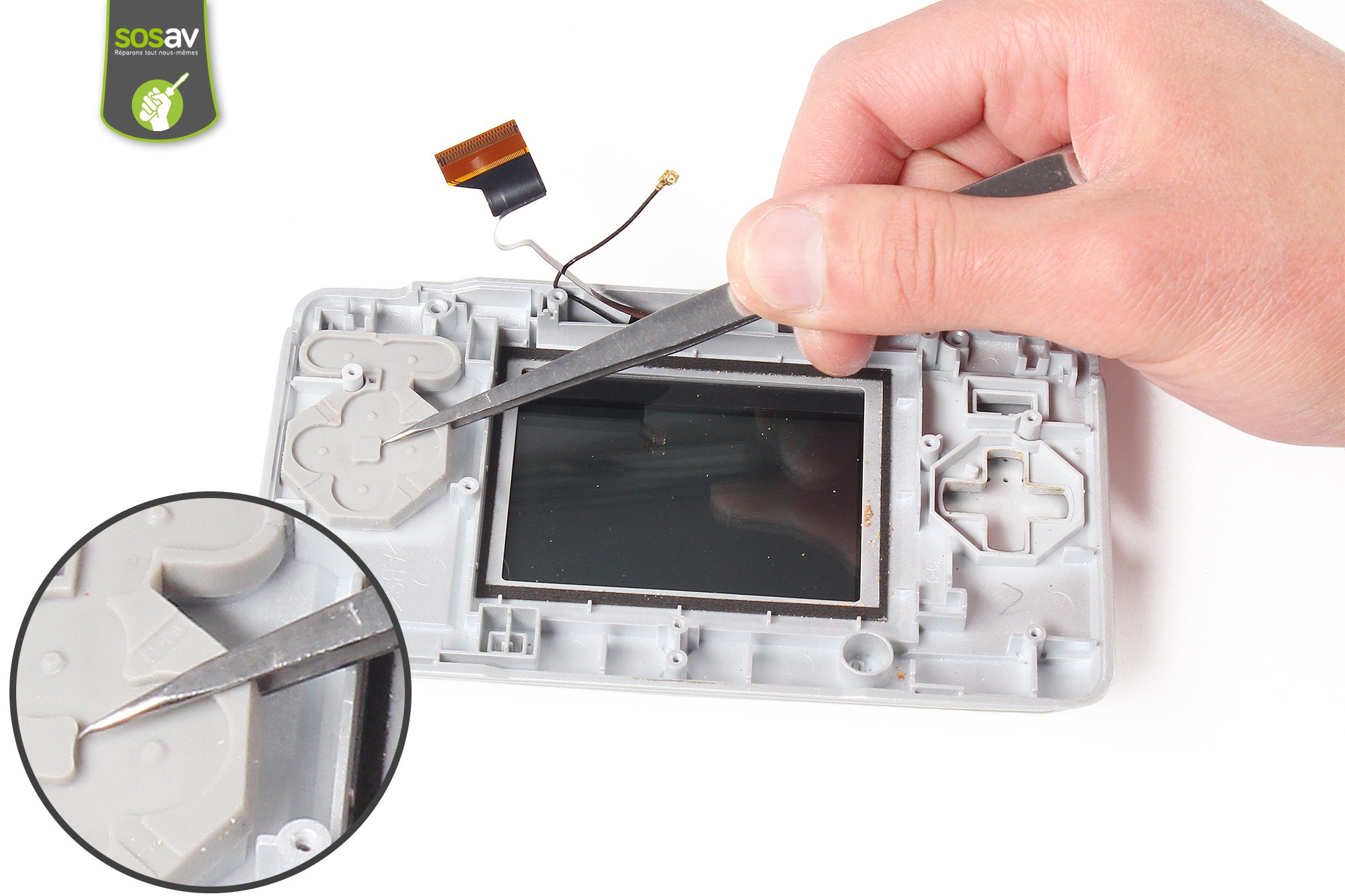

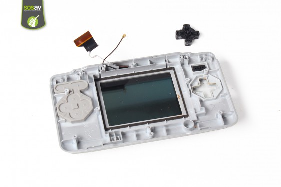

Saisissez le caoutchouc d'appui de la flèche directionnelle et du bouton power puis retirez-le.
Avec la pince, saisissez et retirez la flèche directionnelle.Procédez ensuite de même, afin de procéder au retrait du bouton power.

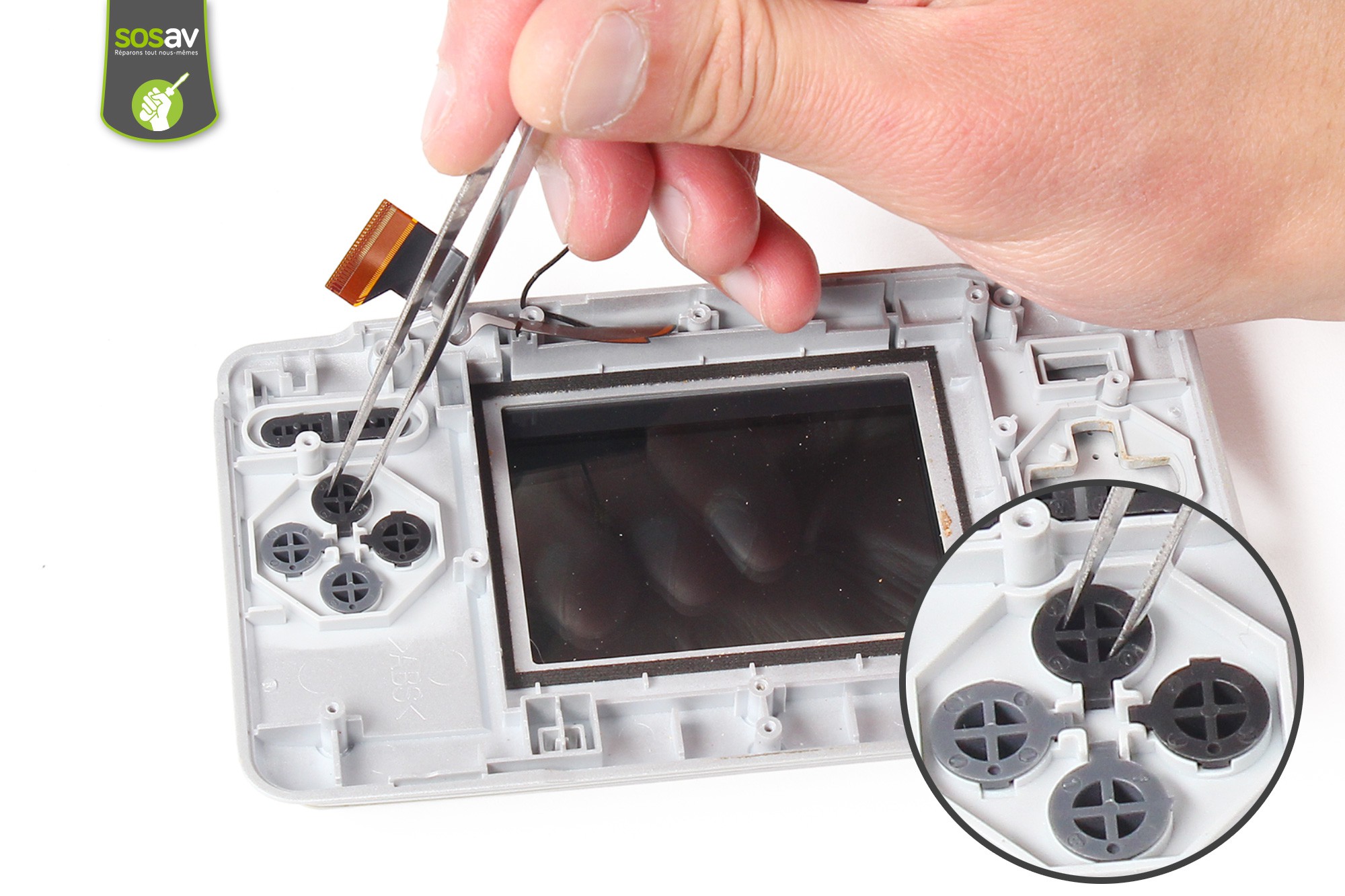

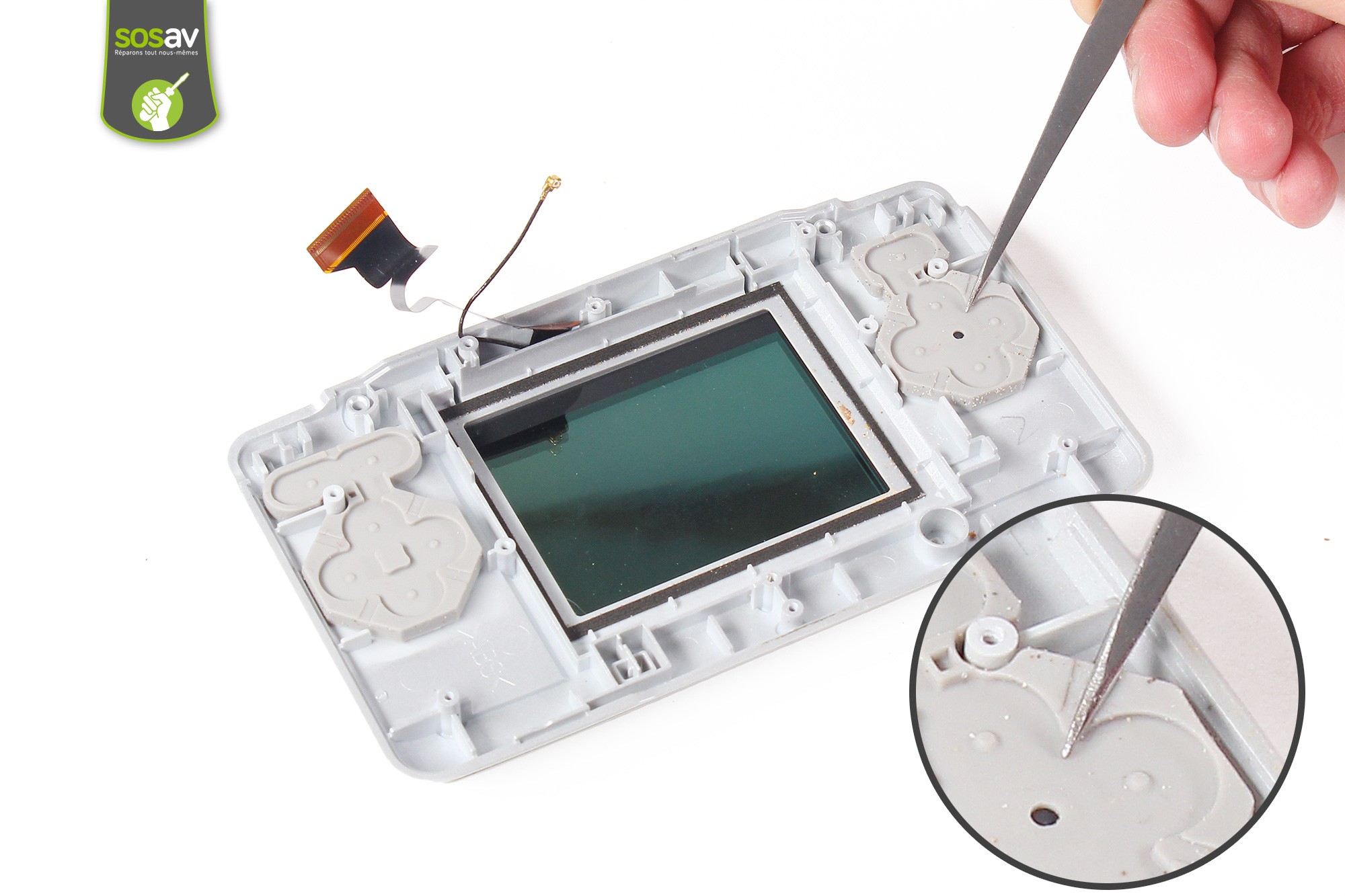

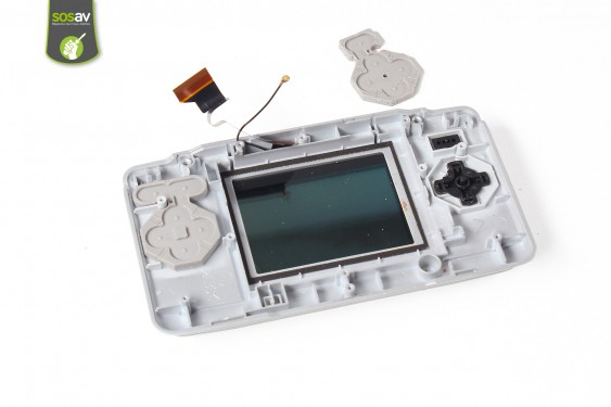

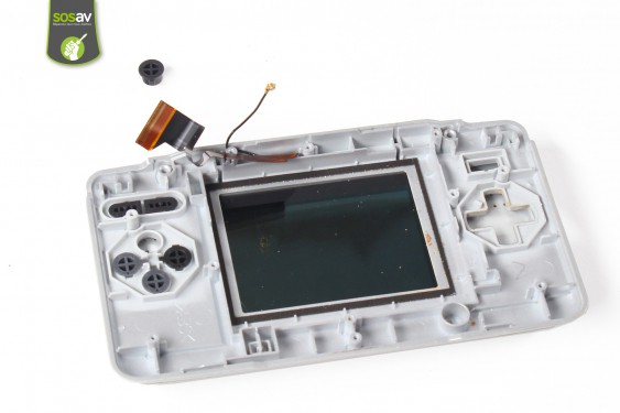

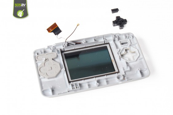

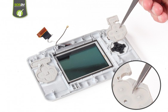

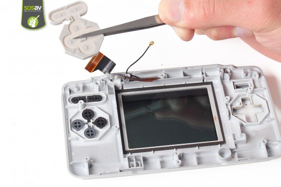

Conservez la pince afin de retirer le caoutchouc d'appui des boutons d'action, start et select.

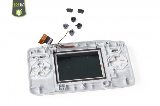

Toujours avec la pince, procédez au retrait des boutons d'action, start et select.

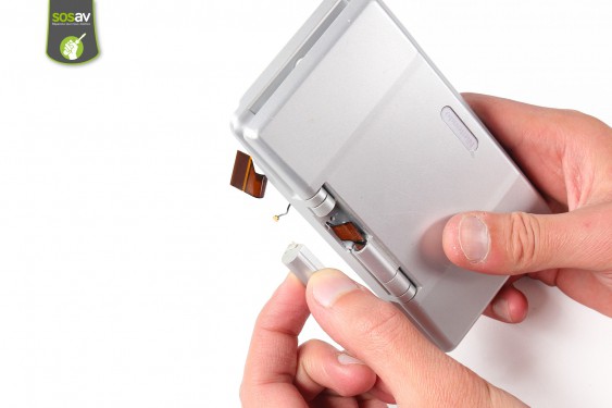

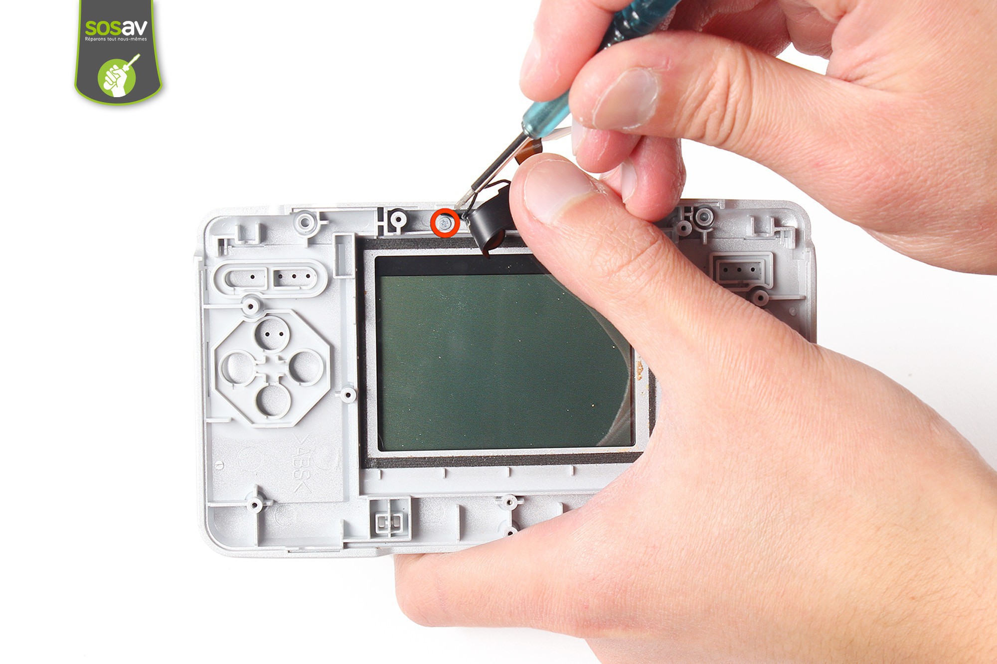

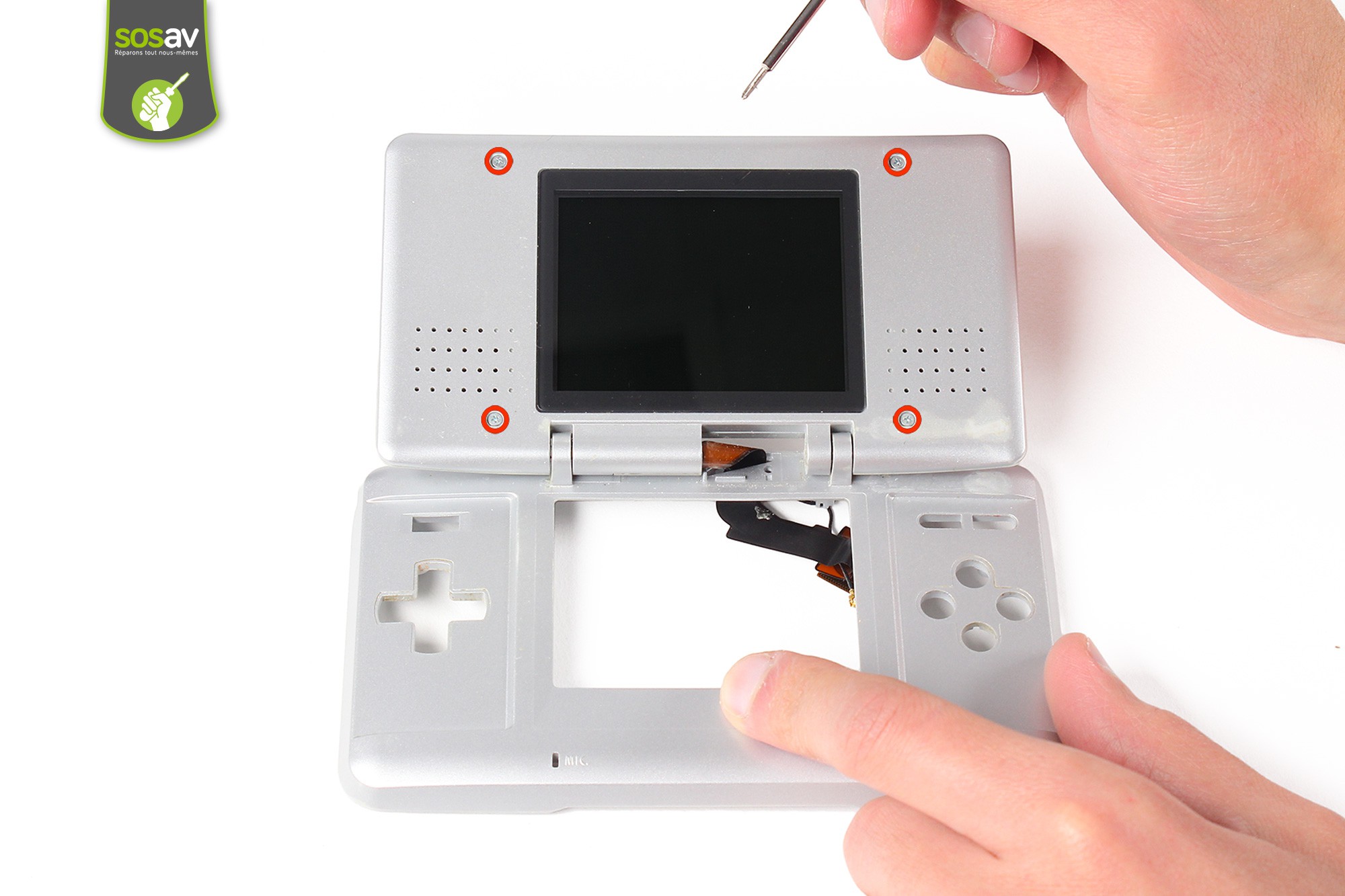

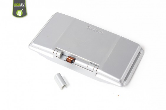

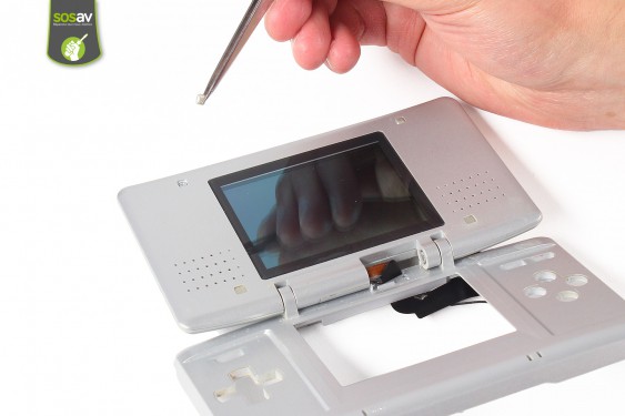

Reprenez le tournevis cruciforme afin de dévisser la vis entourée en rouge.Cette vis sert à maintenir le cache de la nappe de liaison de l'écran supérieur.Retirez ensuite le cache de la nappe de liaison de l'écran supérieur.

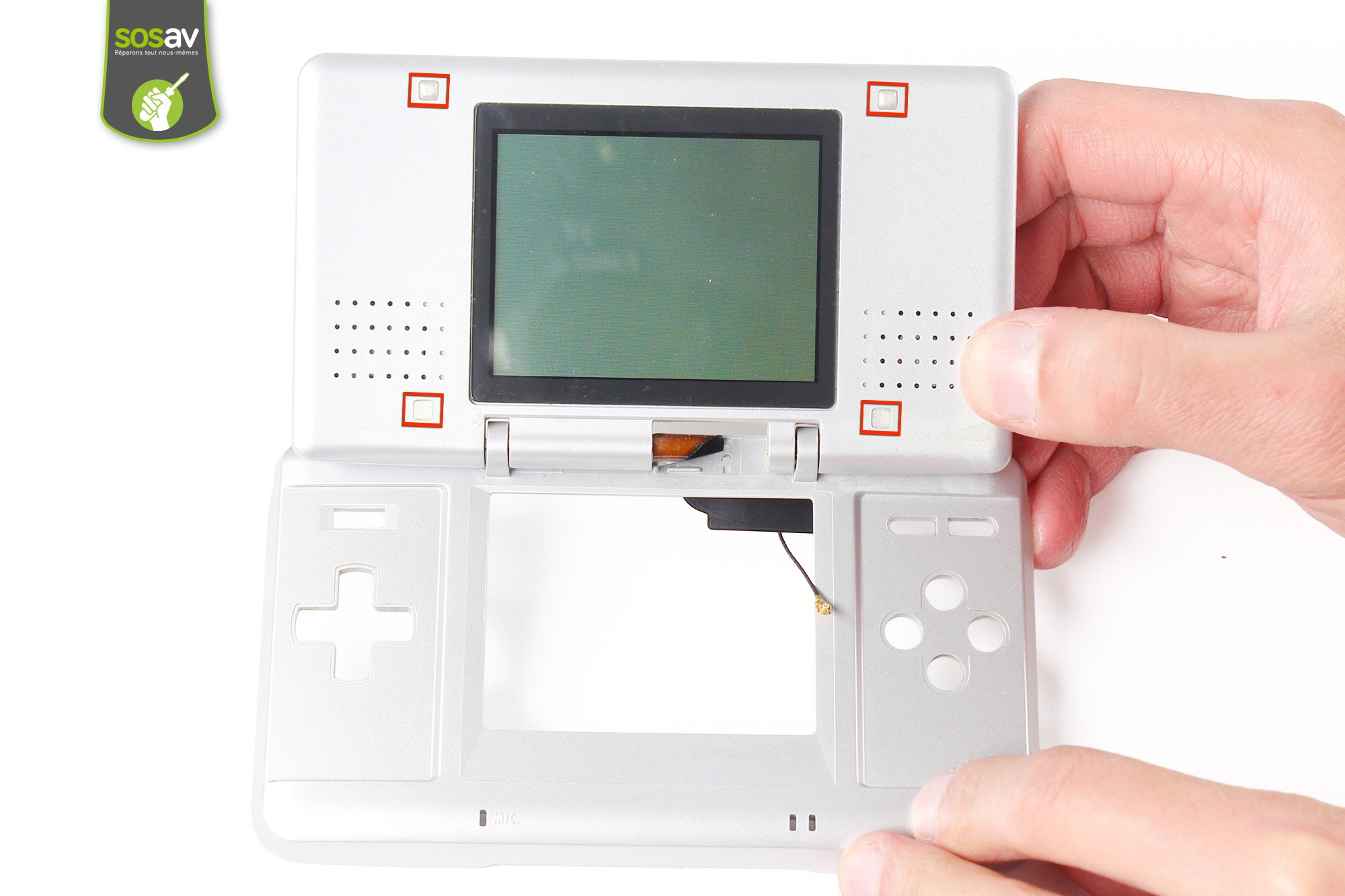

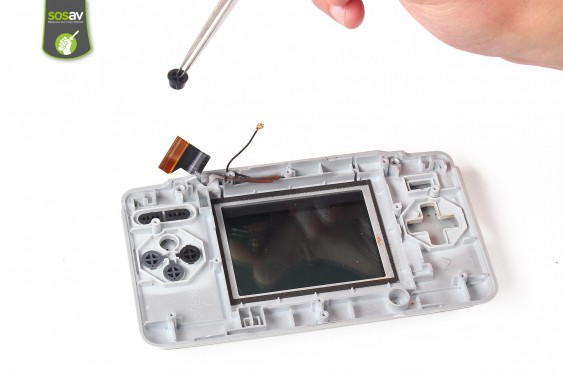

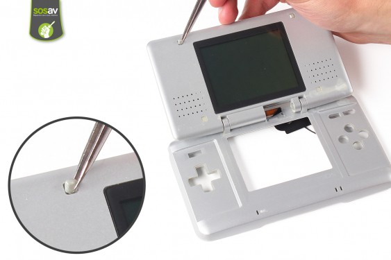

Quatre autocollants dissimulent quatre vis aux emplacements encadrés sur la photo numéro 1 de cette étape.A l'aide de la pince, saisissez ces autocollants puis procédez à leur retrait.
Les autocollants sont désormais démontés, vous avez donc accès aux vis retenant la coque supérieure de votre Nintendo DS.A l'aide du tournevis cruciforme, dévissez les quatre vis entourées en rouge.

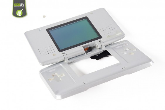

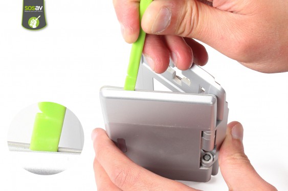

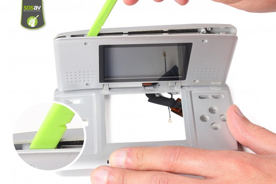

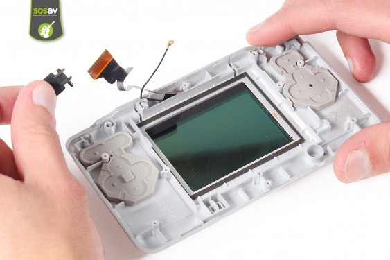

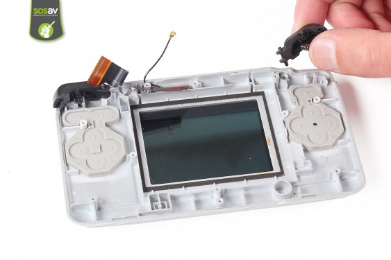

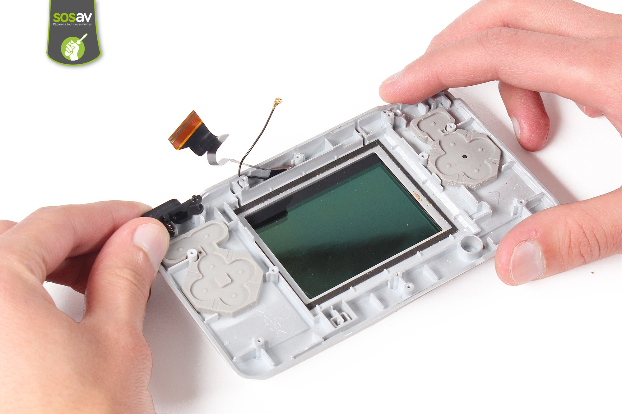

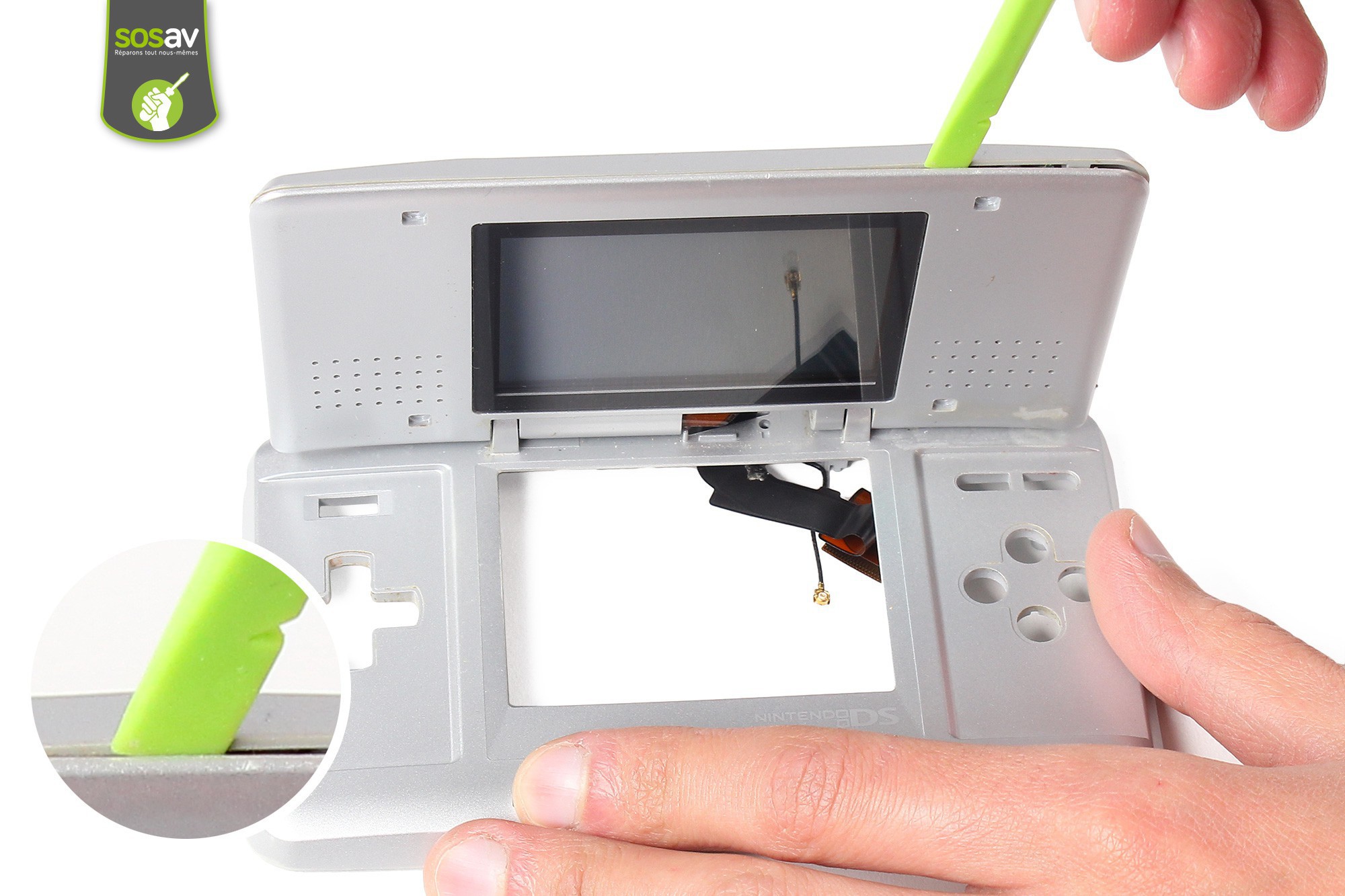

Insérez désormais une spatule entre la coque supérieure et son châssis. Puis faites délicatement levier pour déclipser ces 2 éléments.Répétez cette opération sur les cotés droit et gauche.

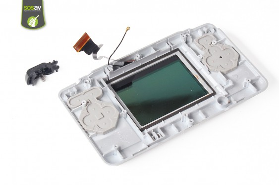

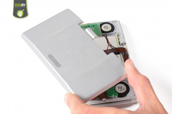

Saisissez la coque supérieure puis procédez à son retrait.La coque supérieure de la Nintendo DS est désormais démontée.

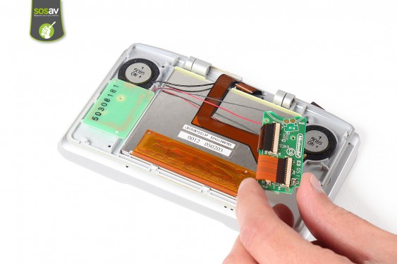

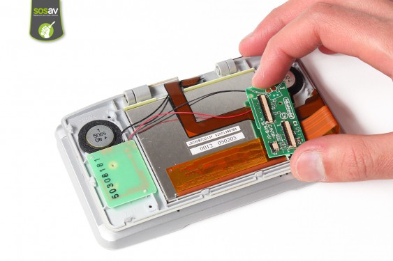

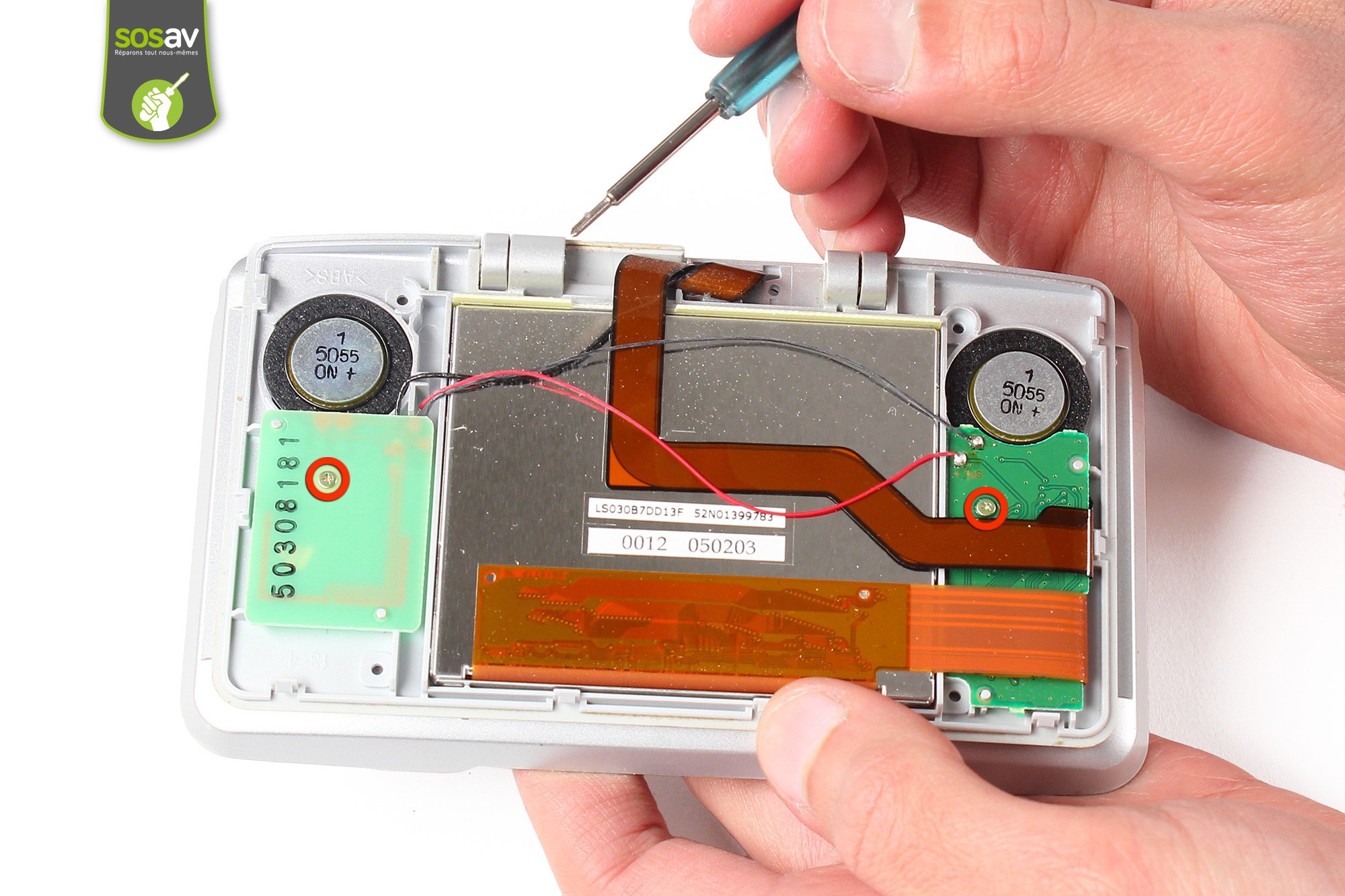

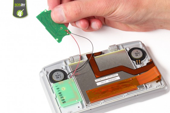

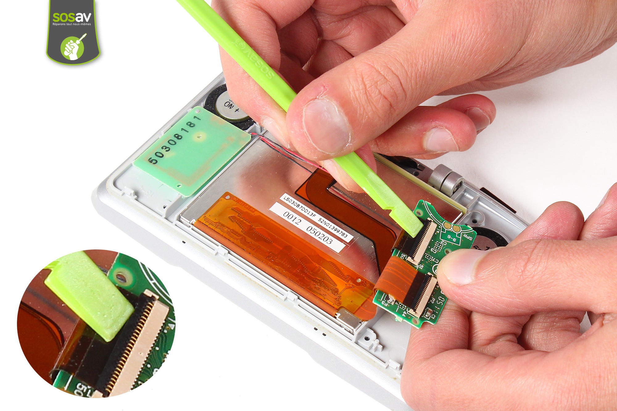

A l'aide du tournevis cruciforme, dévissez les deux vis entourées en rouge.Ces vis servent à maintenir la carte de gestion de la partie supérieure de la console.Saisissez ensuite la carte de gestion (côté droit) puis retournez-la délicatement afin d'accéder aux deux connecteurs (nappe principale et écran LCD supérieur).
Etape 25

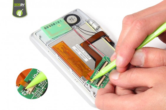

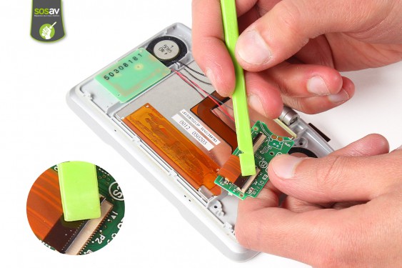

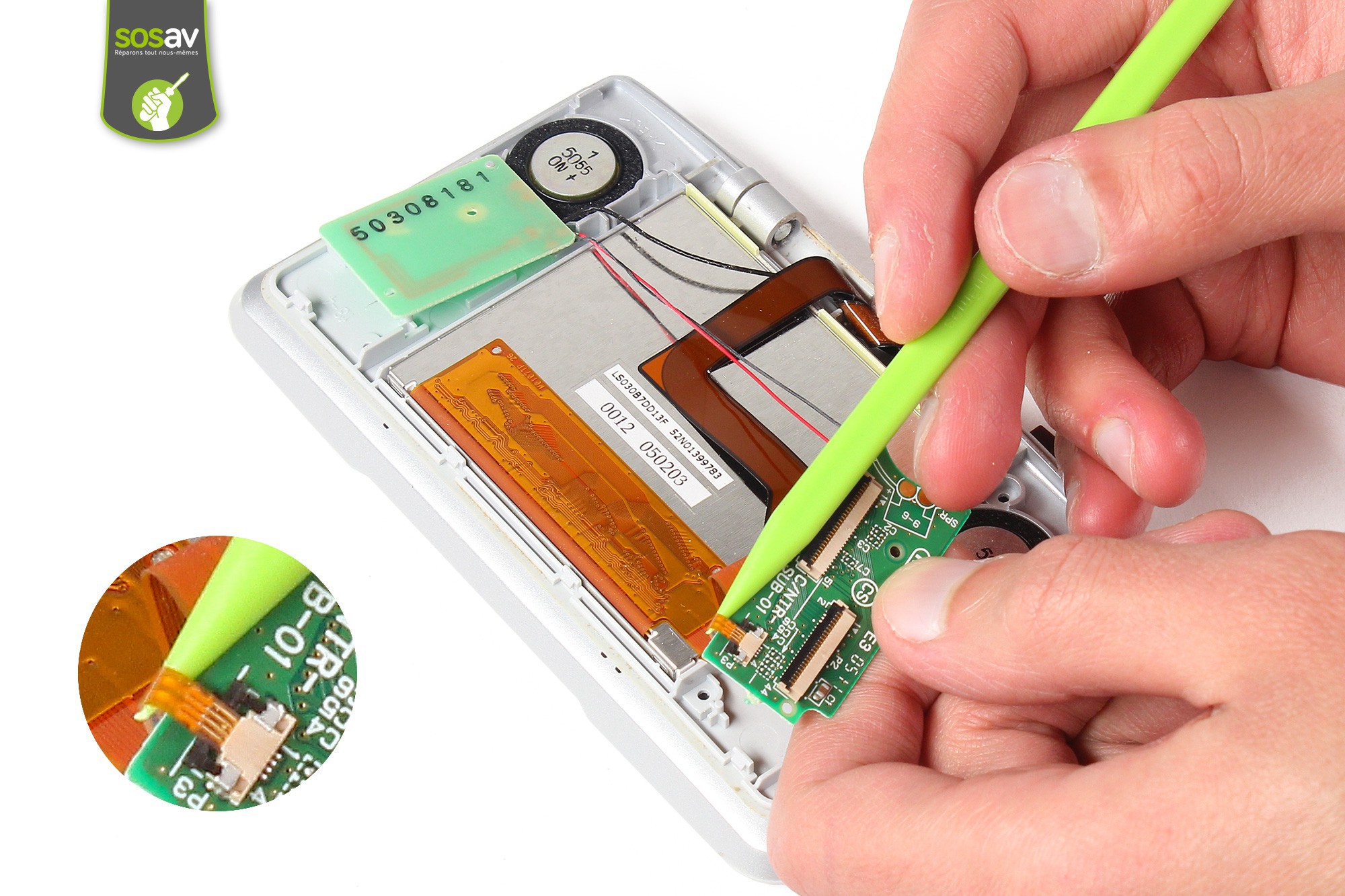

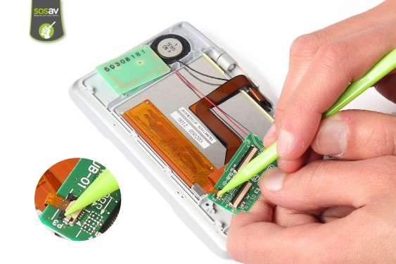

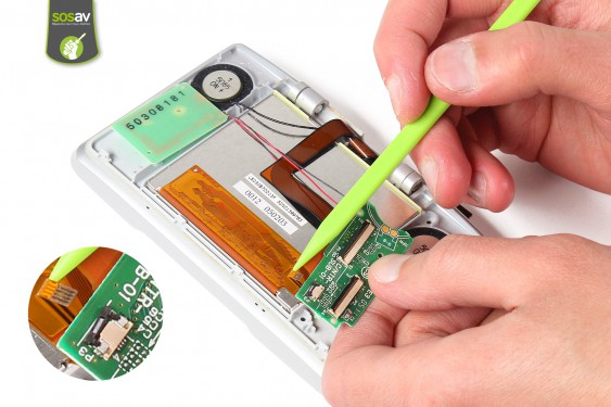

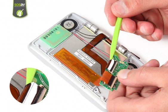

Prenez à nouveau la spatule en nylon puis déverrouillez le connecteur de la nappe de liaison de la partie supérieure de la console.Utilisez ensuite la spatule afin de sortir la nappe de son connecteur.
Etape 26

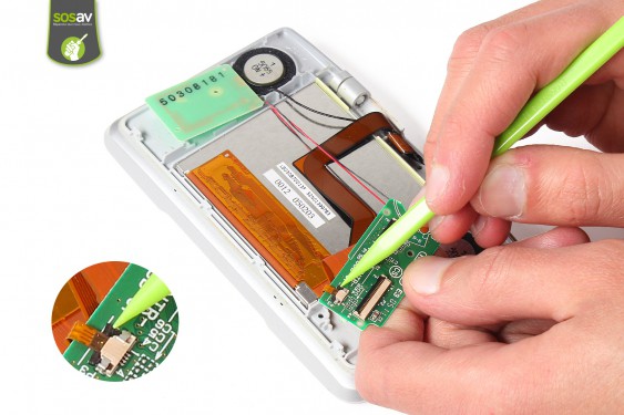

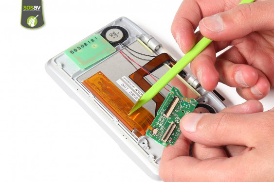

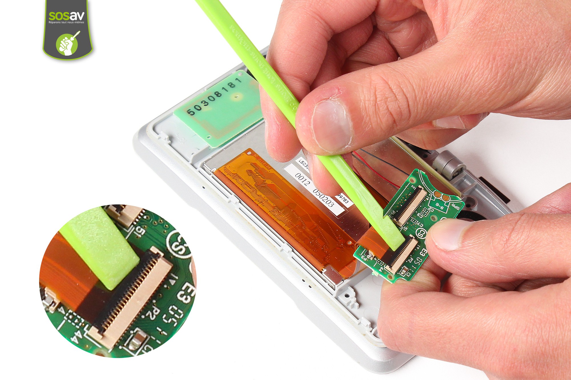

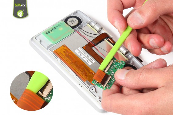

A présent, déverrouillez le connecteur de l'écran LCD supérieur à l'aide de la spatule en nylon.Conservez la spatule en nylon pour retirer la nappe de son connecteur.
Etape 27

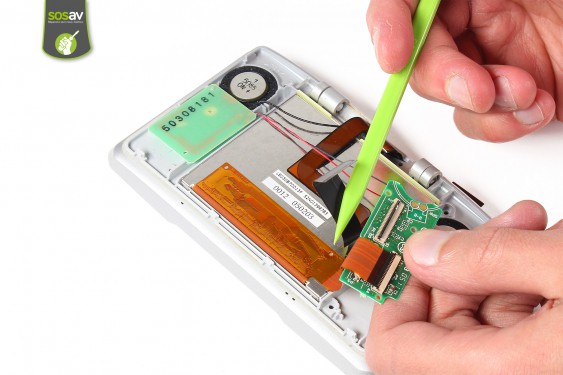

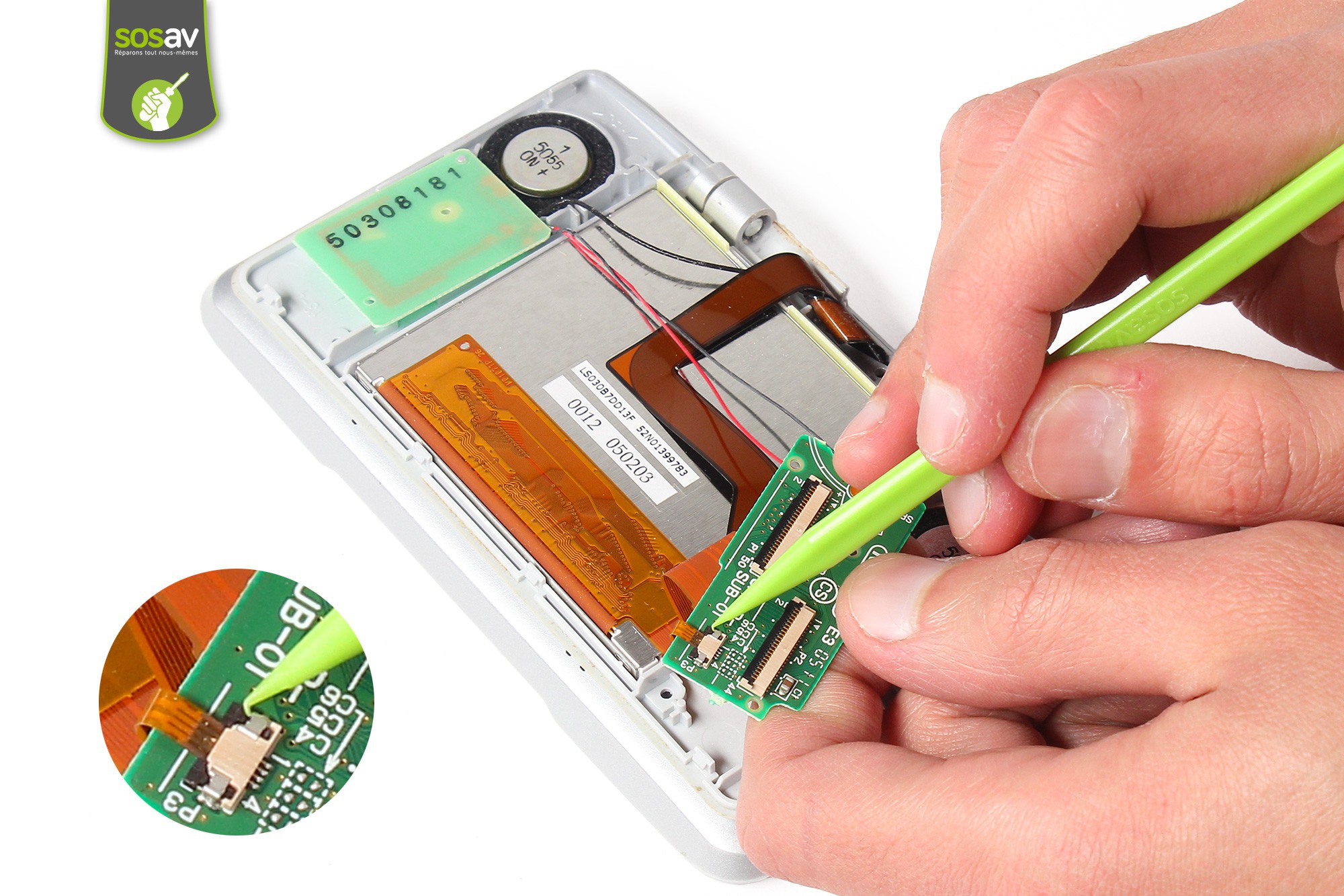

Utilisez la pointe de la spatule en nylon pour déverrouiller le connecteur de la nappe du retroéclairage de l'écran LCD supérieur.
Etape 28
Retirez la nappe du rétroéclairage de l'écran LCD supérieur en utilisant la pointe de la spatule en nylon.Déplacez ensuite délicatement la carte de gestion afin d'accéder à l'écran LCD supérieur.

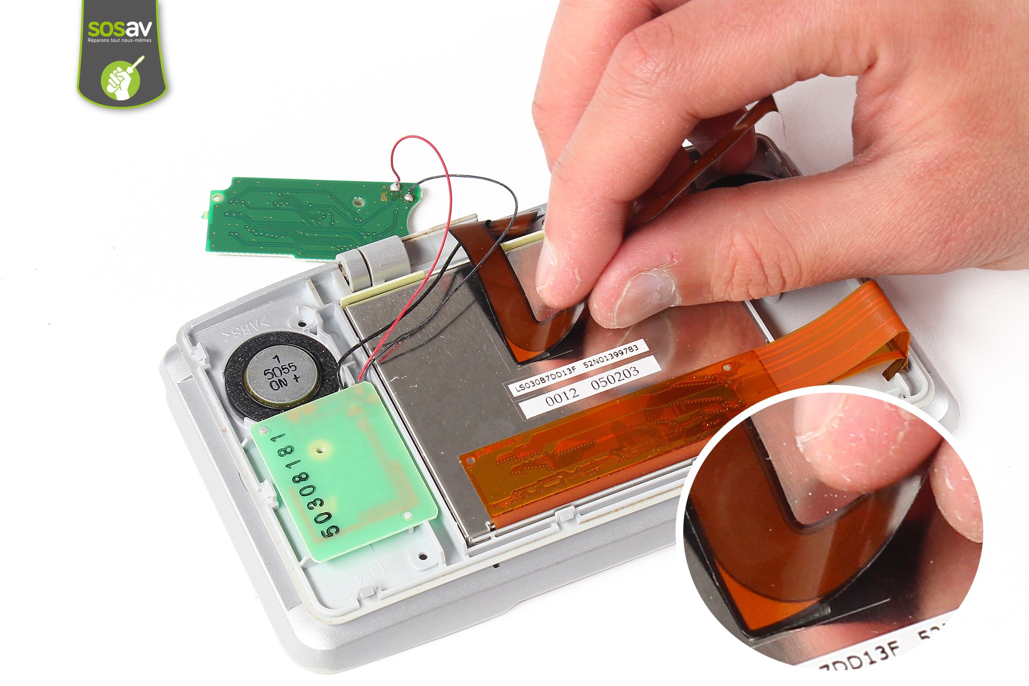

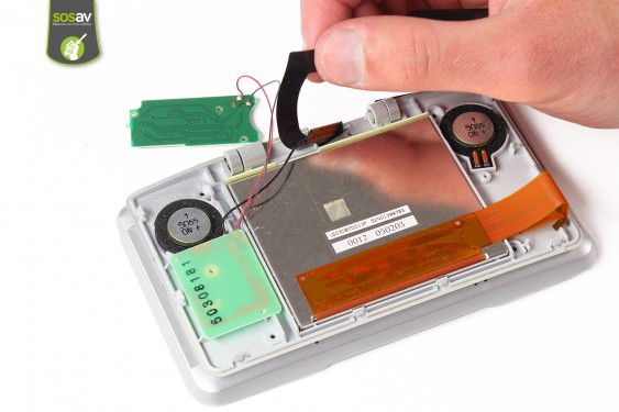

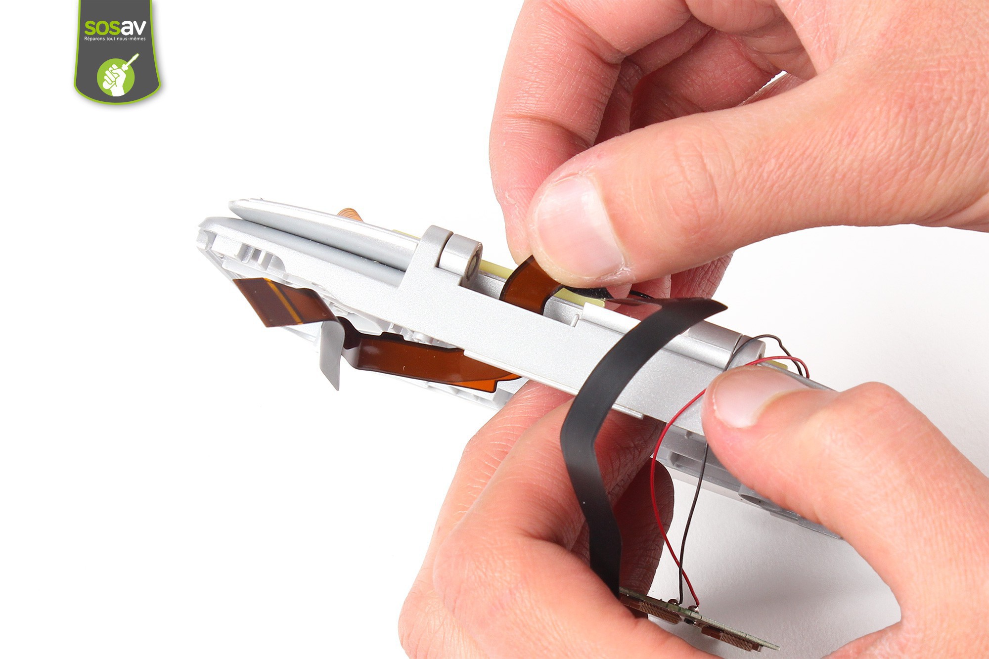

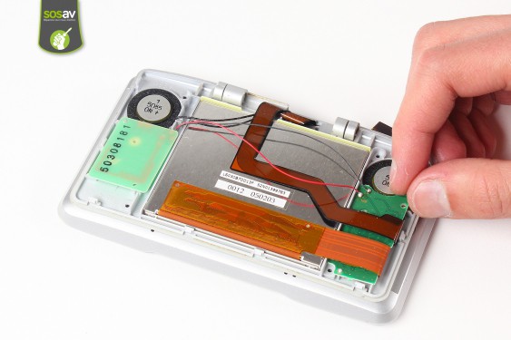

Saisissez en douceur la nappe de liaison de la partie supérieure de la console puis, décollez-la de l'écran LCD supérieur.Soyez minutieux lors de cette opération, la nappe étant très fragile !
Etape 30

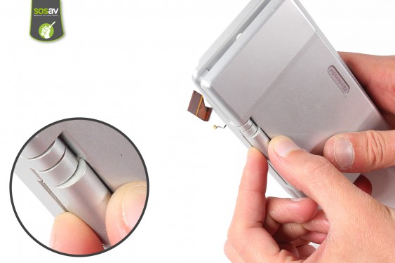

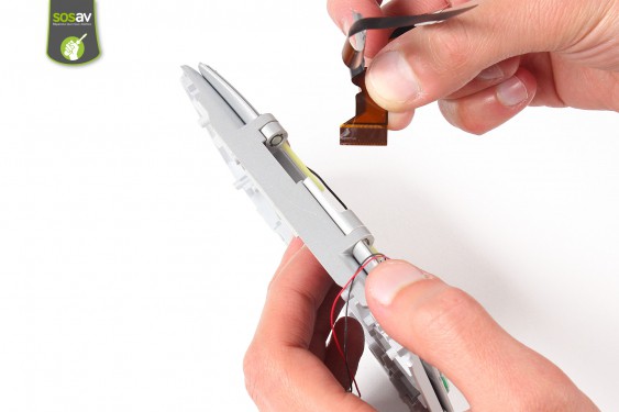

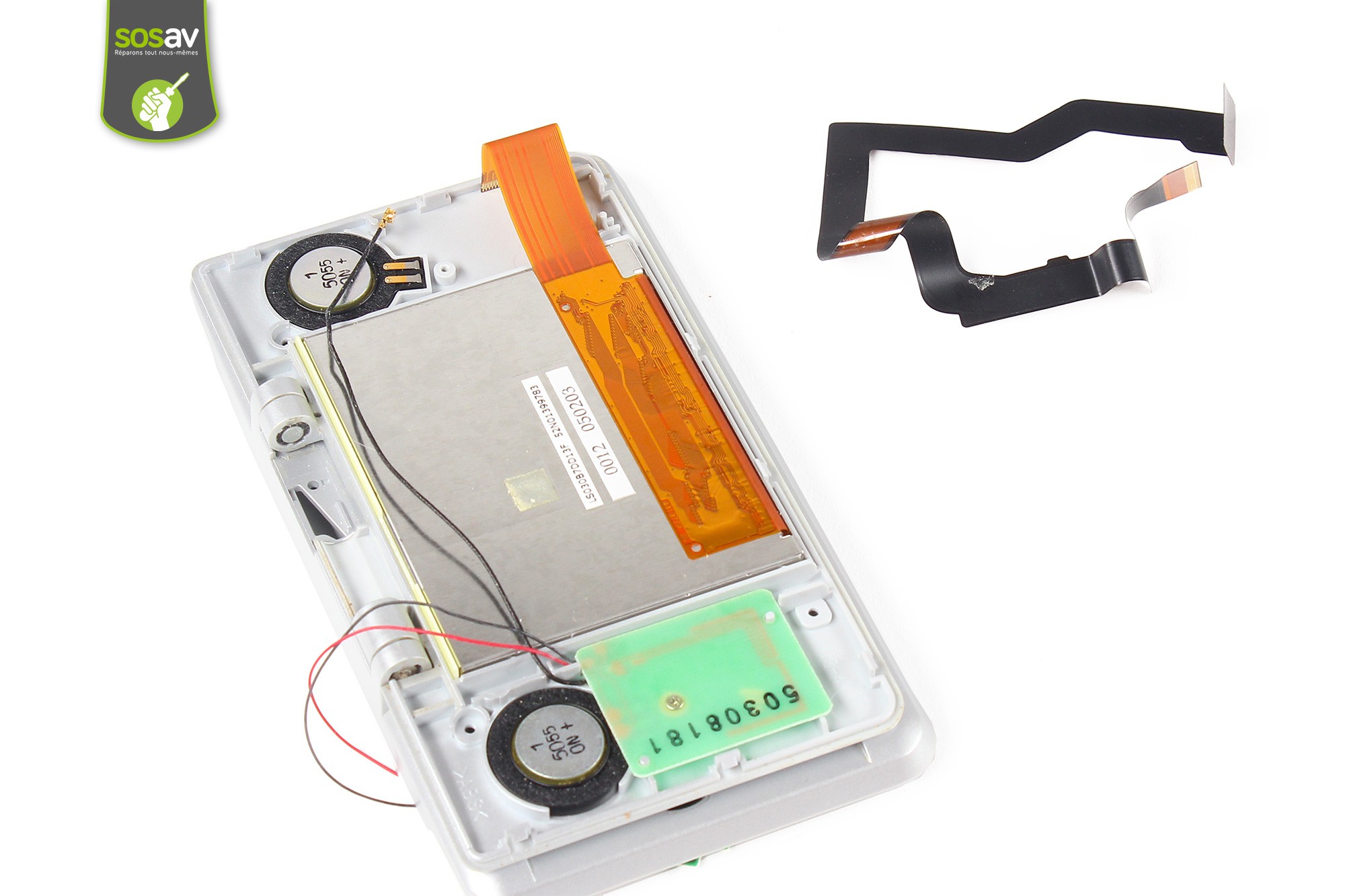

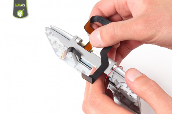

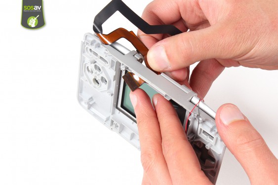

Saisissez la nappe de liaison de la partie supérieure de la console puis procédez délicatement à son retrait.Attention à ne pas forcer lors de l'opération. Ceci afin de ne pas endommager cette nappe.
Etape 31
La nappe de liaison de la partie supérieure de votre Nintendo DS est désormais démontée.Procédez à son remplacement si cela est nécessaire.
