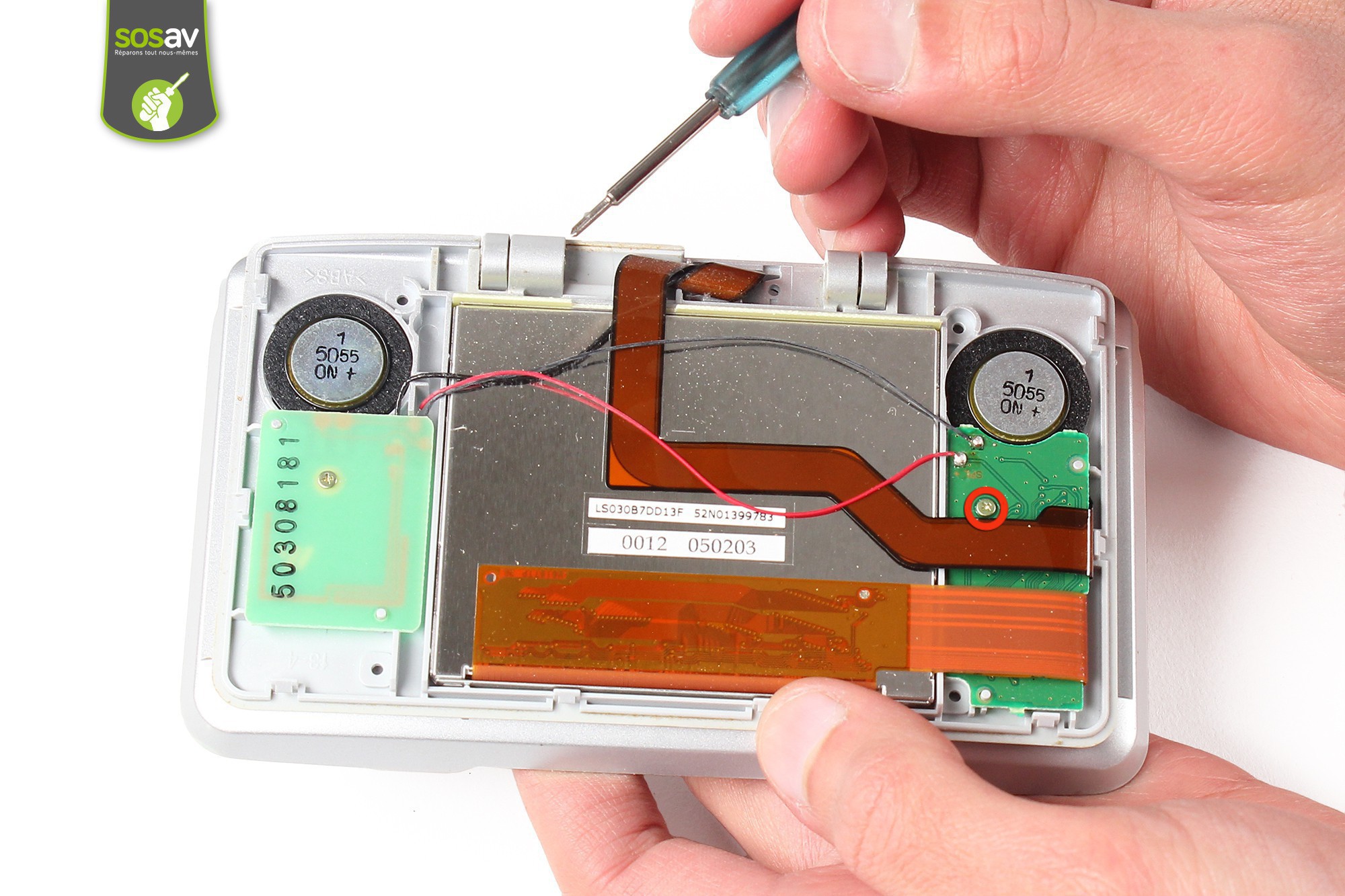

A l'aide du tournevis cruciforme, dévissez la vis entourée en rouge.Cette vis sert à maintenir la carte de gestion de la partie supérieure de la console.Saisissez ensuite la carte de gestion puis retournez-la délicatement afin d'accéder aux deux connecteurs (nappe principale et écran LCD supérieur).

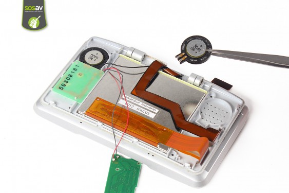

Toujours avec la pointe de la spatule en nylon, retirez la nappe du rétroéclairage de l'écran LCD supérieur.Déplacez ensuite délicatement la carte de gestion afin d'accéder au haut-parleur droit.
Etape 29

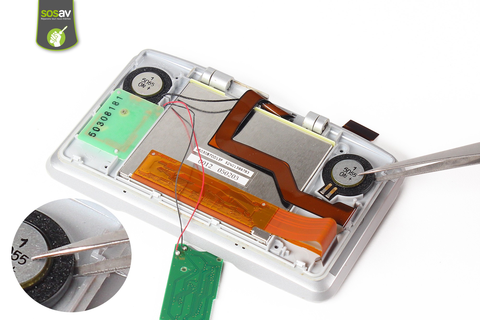

Utilisez la pince afin de retirer le haut-parleur droit de son emplacement.

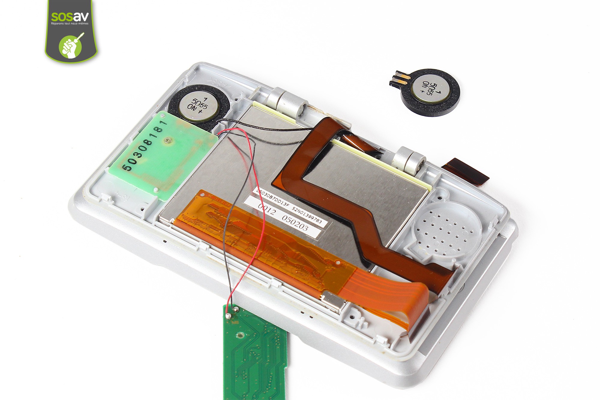

Le haut-parleur droit de votre Nintendo DS est désormais démonté.Procédez à son remplacement par une pièce neuve si cela est nécessaire.
