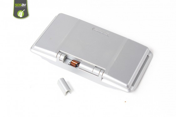

Avant de procéder au démontage de l'écran LCD supérieur de la Nintendo DS, procédez à son extinction puis débranchez tout câble connecté à la console (écouteurs, chargeur...)A l'aide d'un tournevis cruciforme, dévissez la vis entourée en rouge.Cette vis sert à maintenir le cache-batterie de la console.Procédez ensuite au retrait du cache-batterie.
A l'aide d'une spatule en nylon, soulevez délicatement la batterie puis procédez à son retrait de la console.La batterie de la Nintendo DS est désormais démontée.

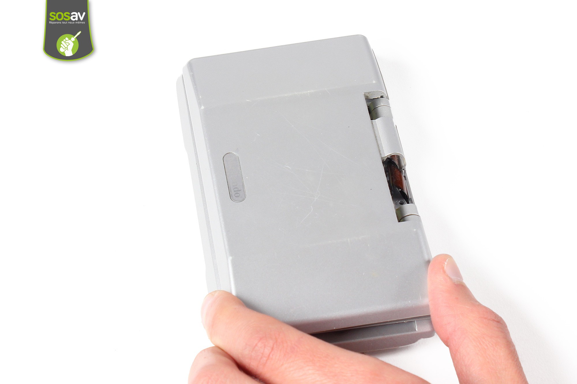

A l'aide d'un tournevis de type Tri-Wing, dévissez les six vis entourées en rouge.Ces vis servent à maintenir la coque arrière de la console.Utilisez ensuite un tournevis cruciforme afin de dévisser la vis entourée en rouge.Cette vis sert à maintenir la partie haute de la coque arrière.Vous pouvez ensuite saisir la coque arrière, puis procéder à son retrait.

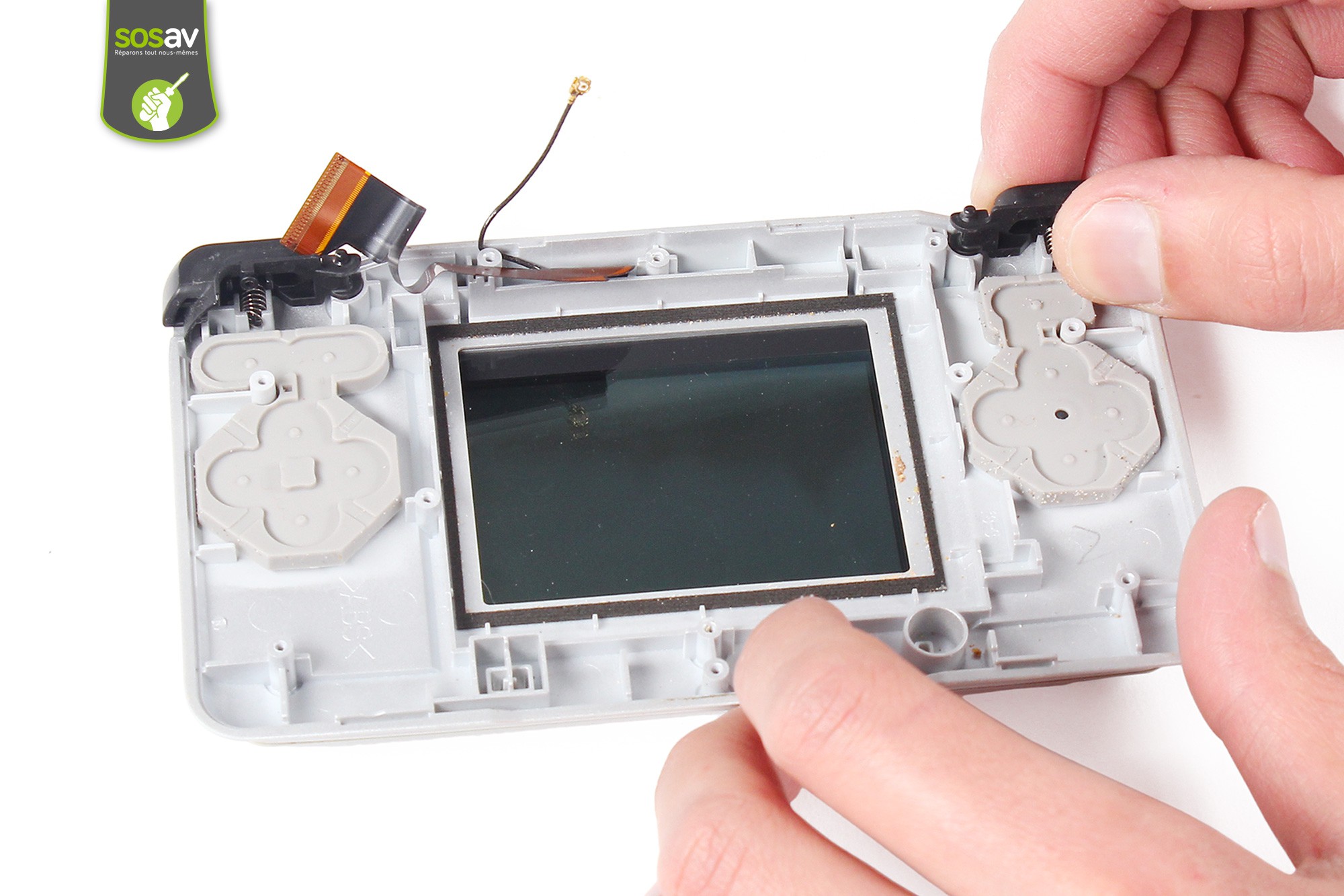

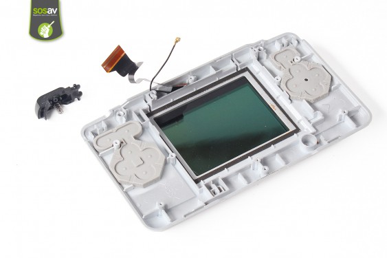

Saisissez la gâchette L puis procédez à son retrait.La gâchette L est désormais démontée.
Saisissez ensuite la gâchette R puis retirez-la également.La gâchette R est désormais démontée.

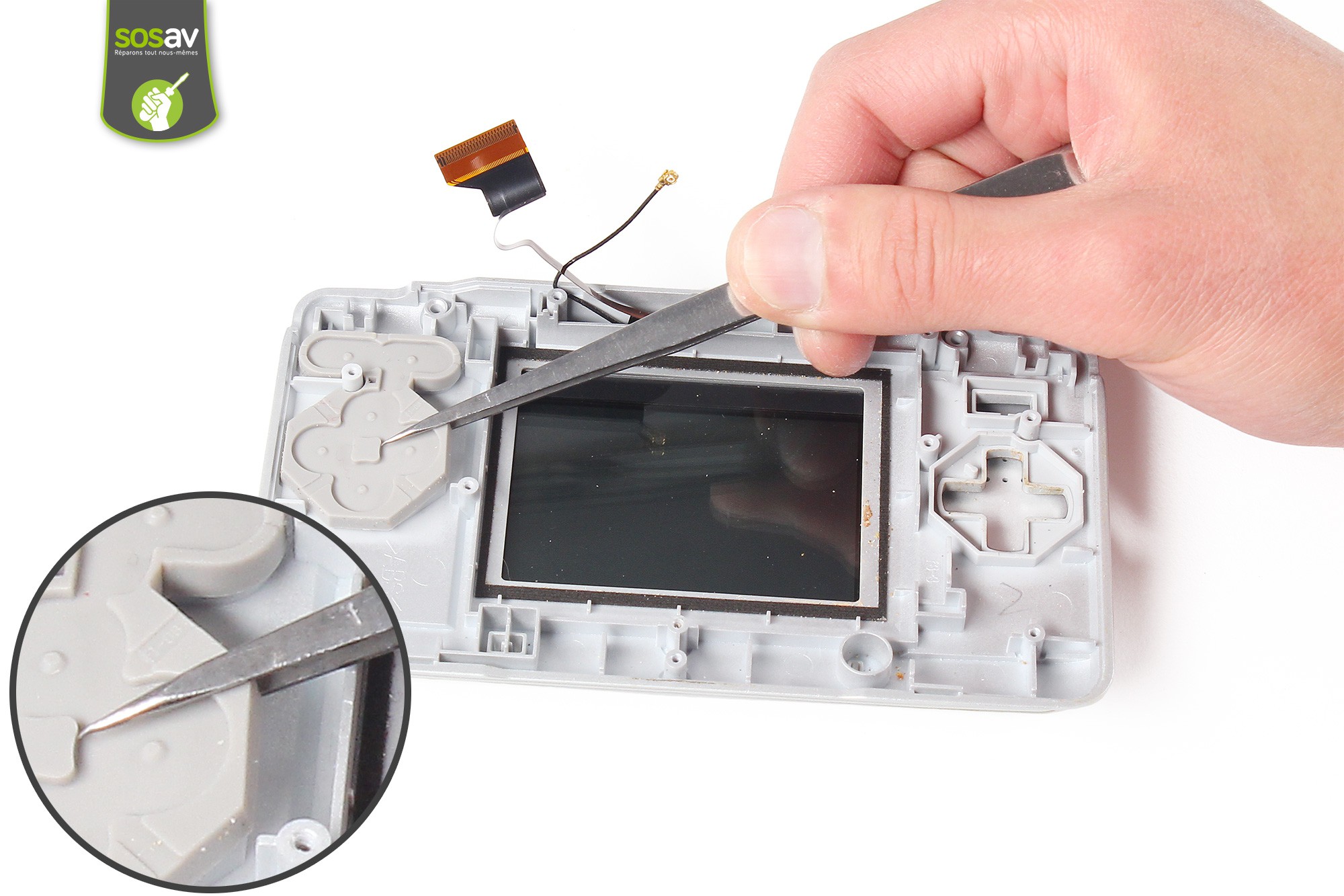

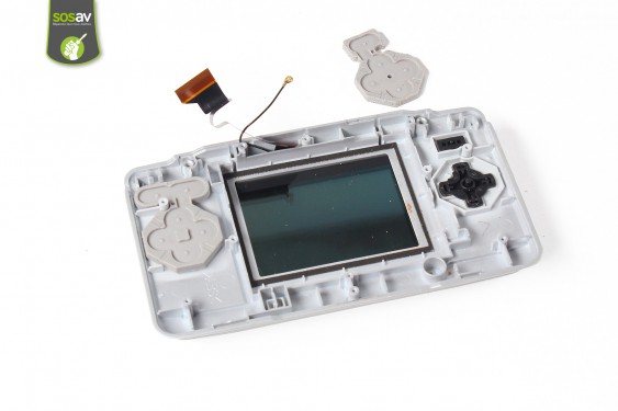

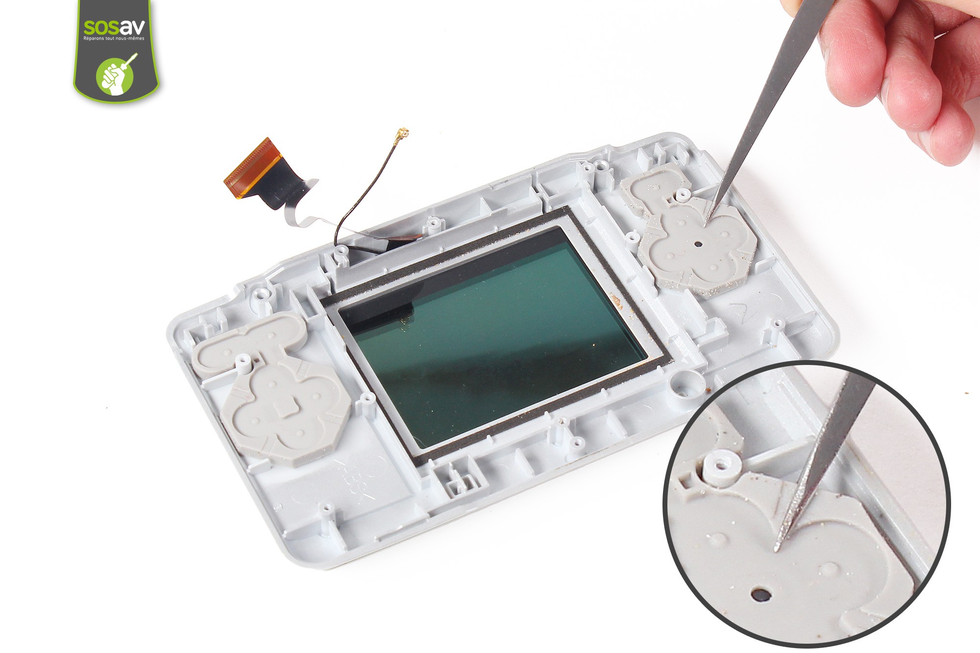

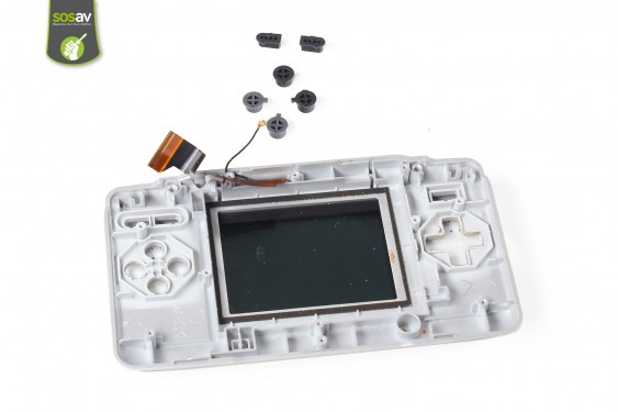

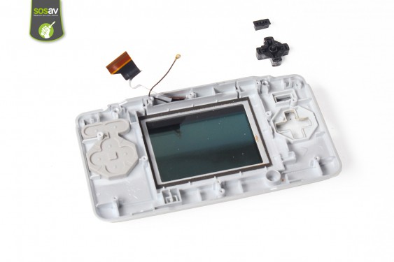

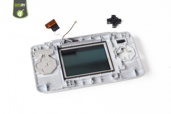

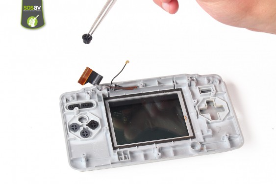

Saisissez le caoutchouc d'appui de la flèche directionnelle et du bouton power puis retirez-le.

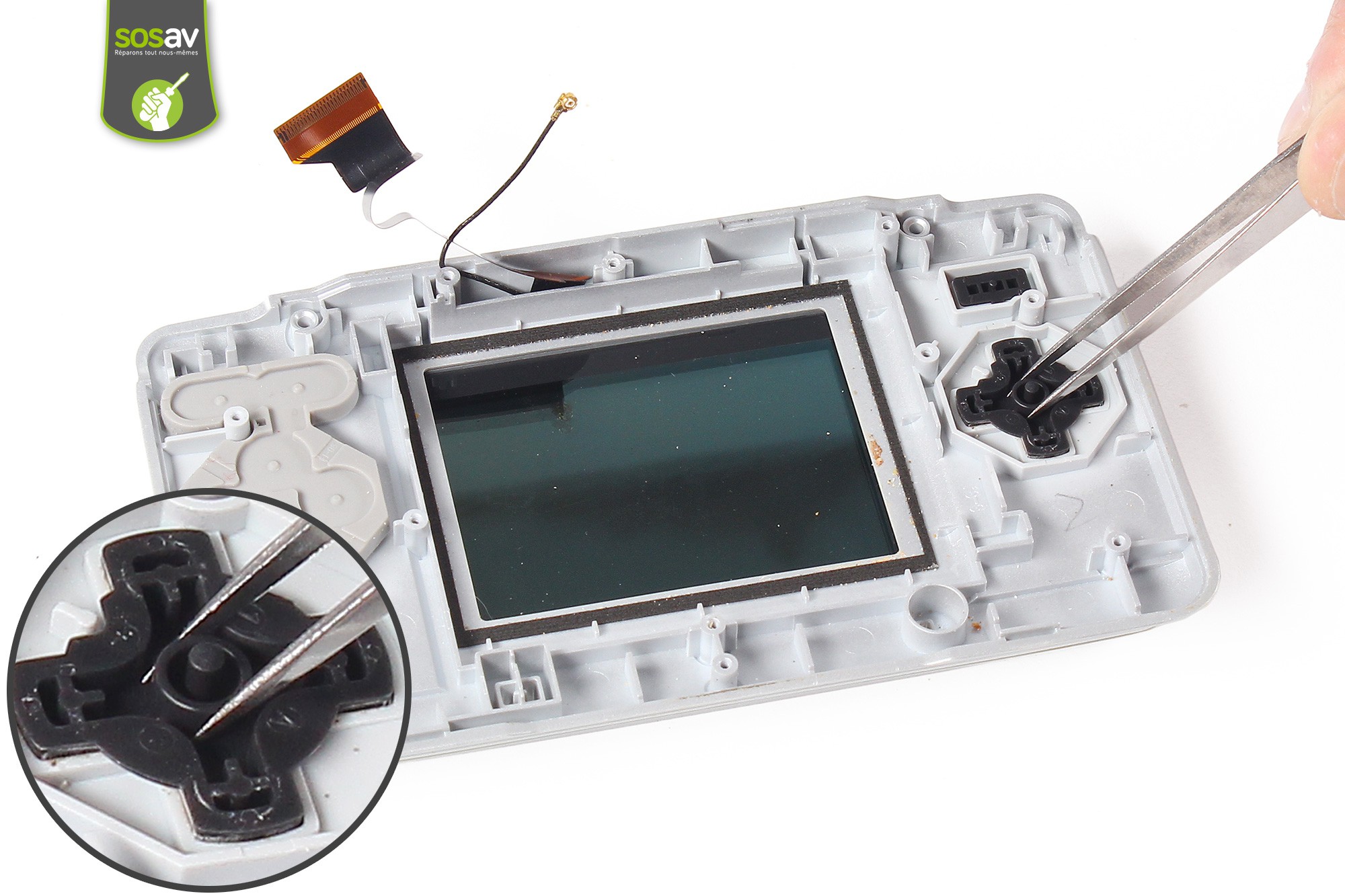

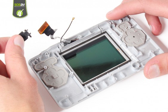

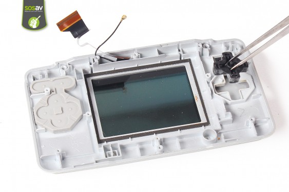

Avec la pince, saisissez et retirez la flèche directionnelle.Procédez ensuite de même, afin de procéder au retrait du bouton power.

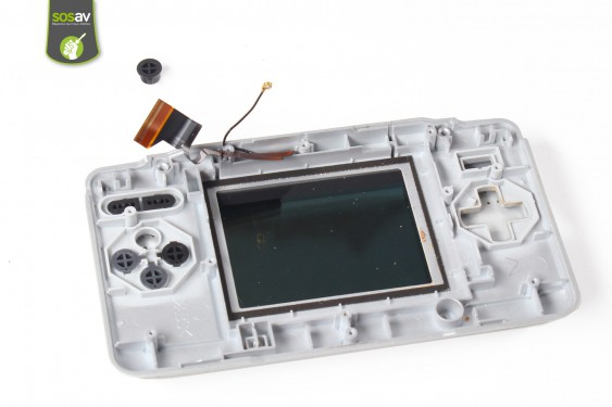

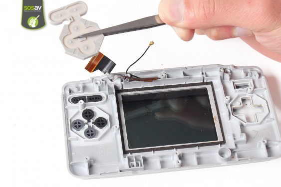

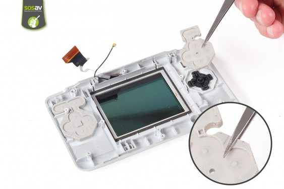

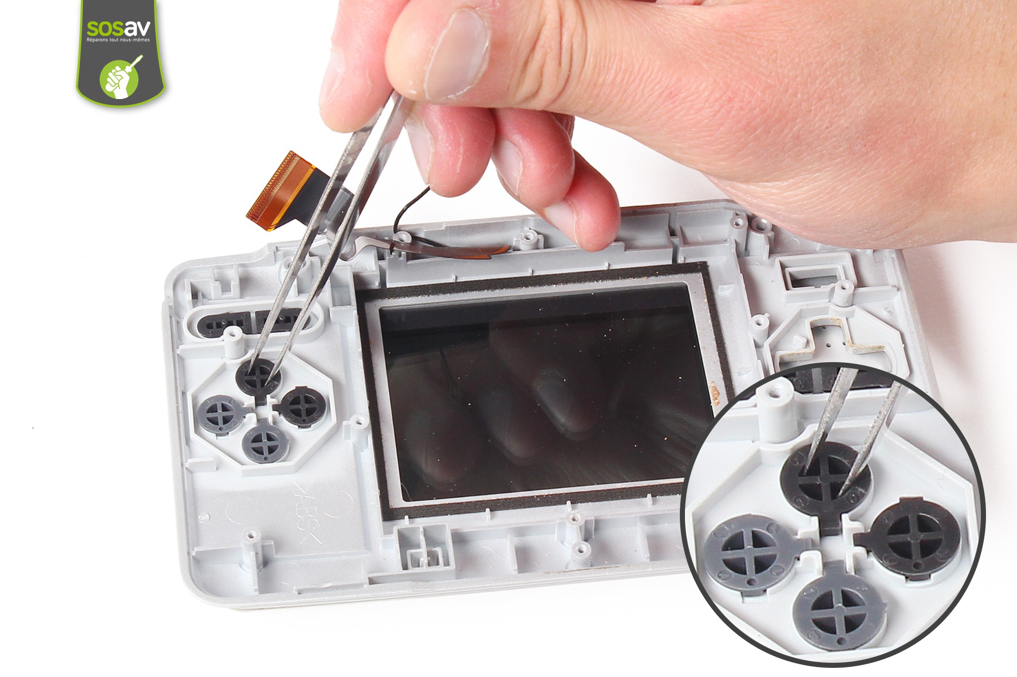

Conservez la pince afin de retirer le caoutchouc d'appui des boutons d'action, start et select.
Toujours avec la pince, procédez au retrait des boutons d'action, start et select.

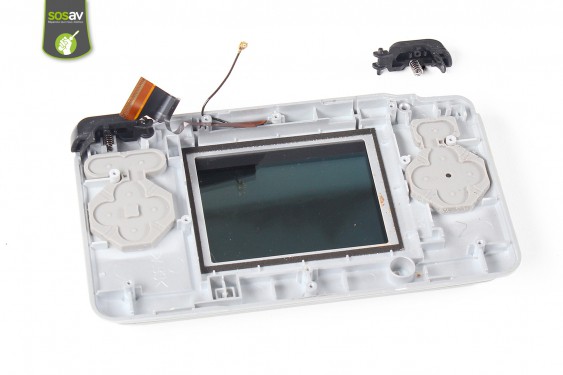

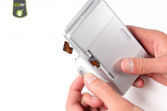

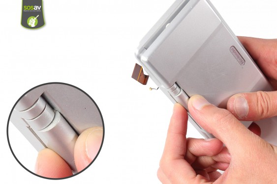

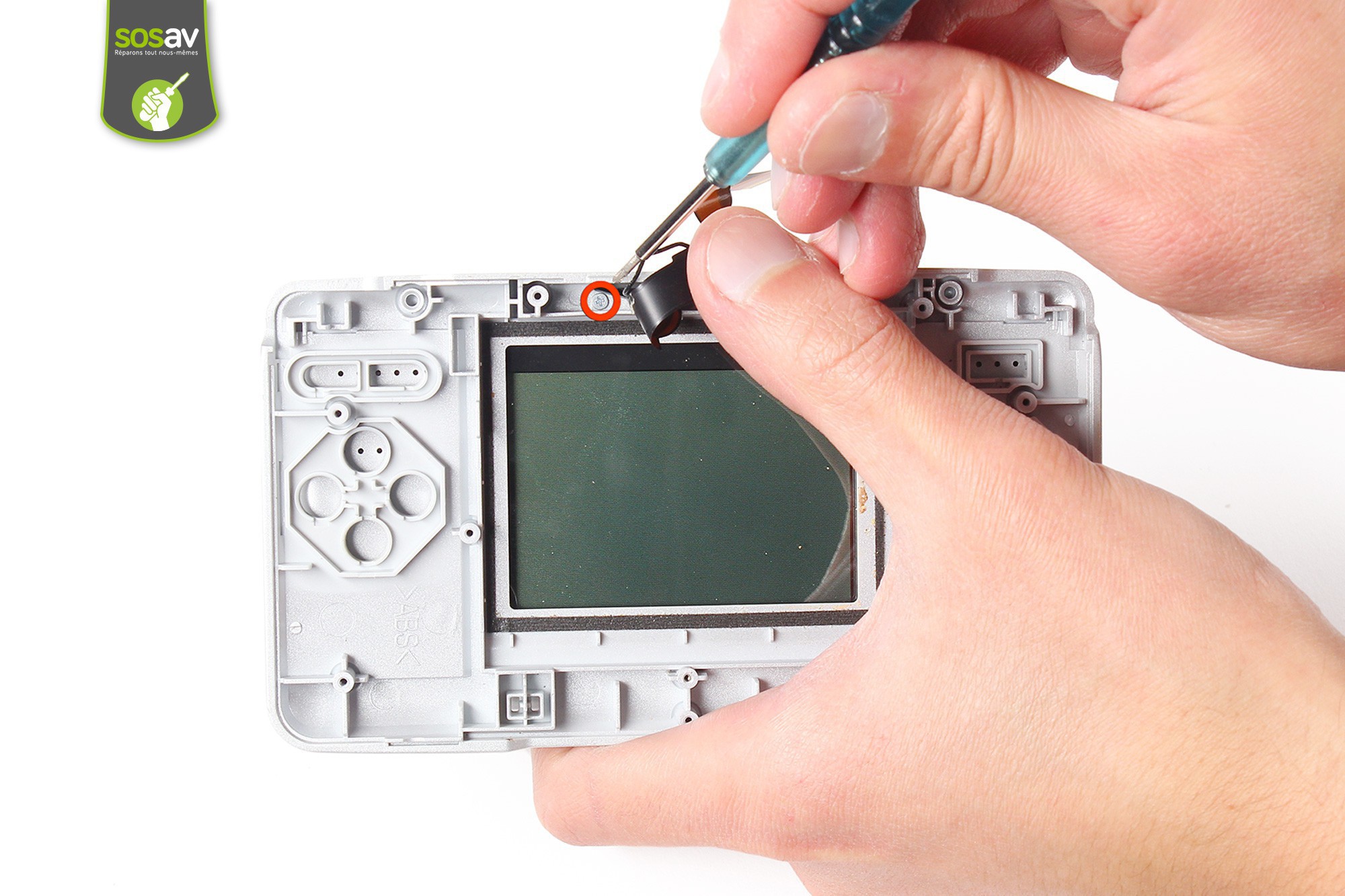

Reprenez le tournevis cruciforme afin de dévisser la vis entourée en rouge.Cette vis sert à maintenir le cache de la nappe de liaison de l'écran supérieur.Retirez ensuite le cache de la nappe de liaison de l'écran supérieur.

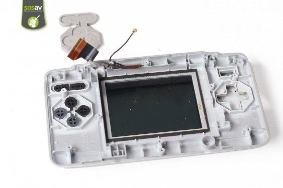

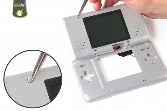

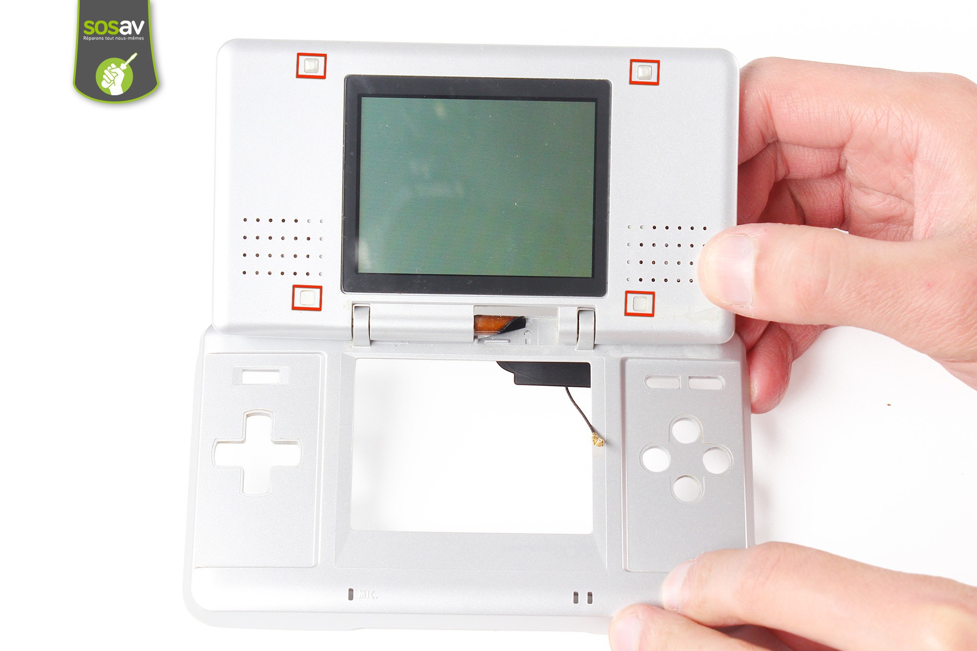

Quatre autocollants dissimulent quatre vis aux emplacements encadrés sur la photo numéro 1 de cette étape.A l'aide de la pince, saisissez ces autocollants puis procédez à leur retrait.

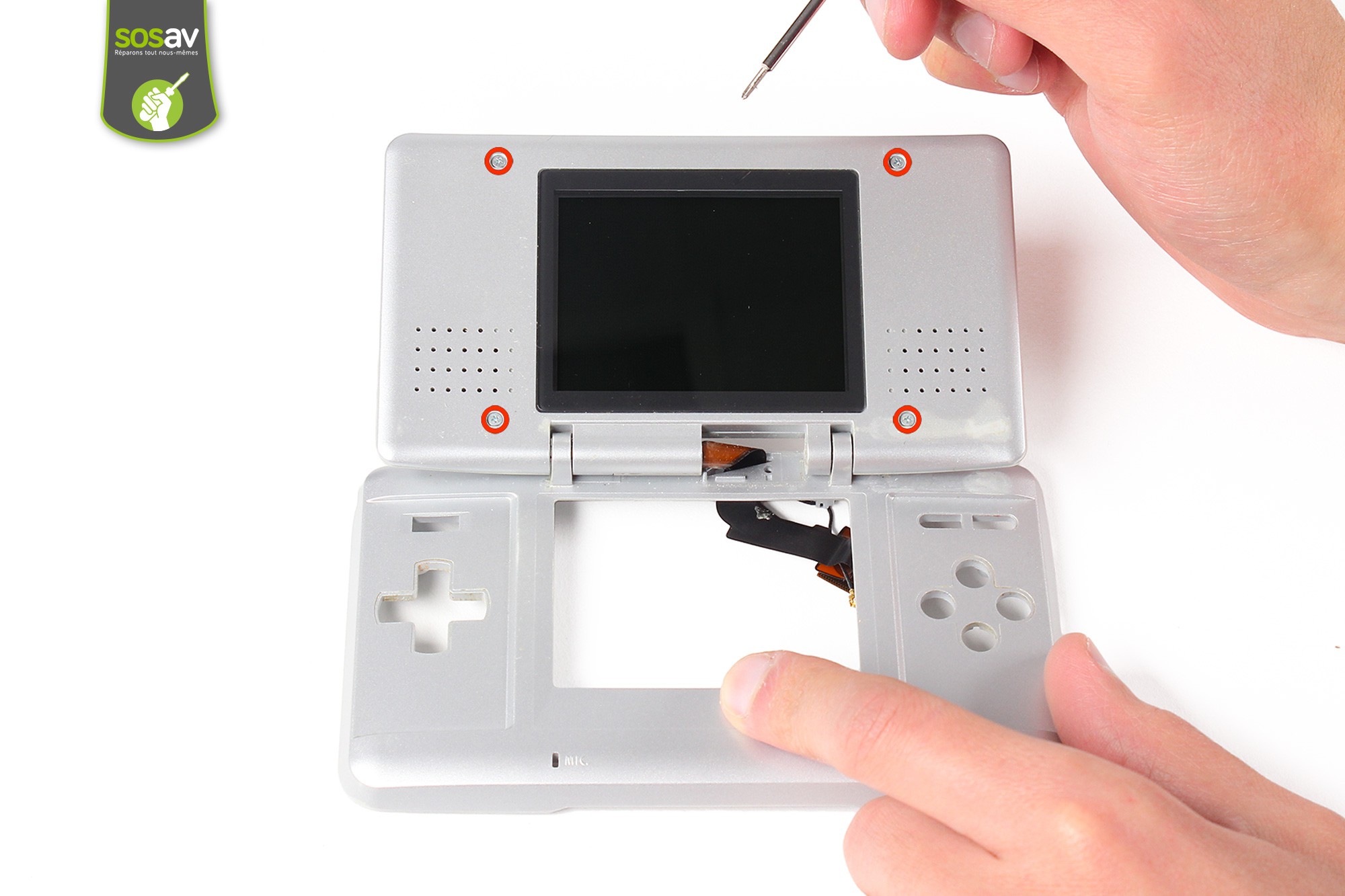

Les autocollants sont désormais démontés, vous avez donc accès aux vis retenant la coque supérieure de votre Nintendo DS.A l'aide du tournevis cruciforme, dévissez les quatre vis entourées en rouge.

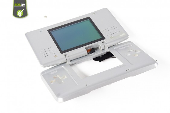

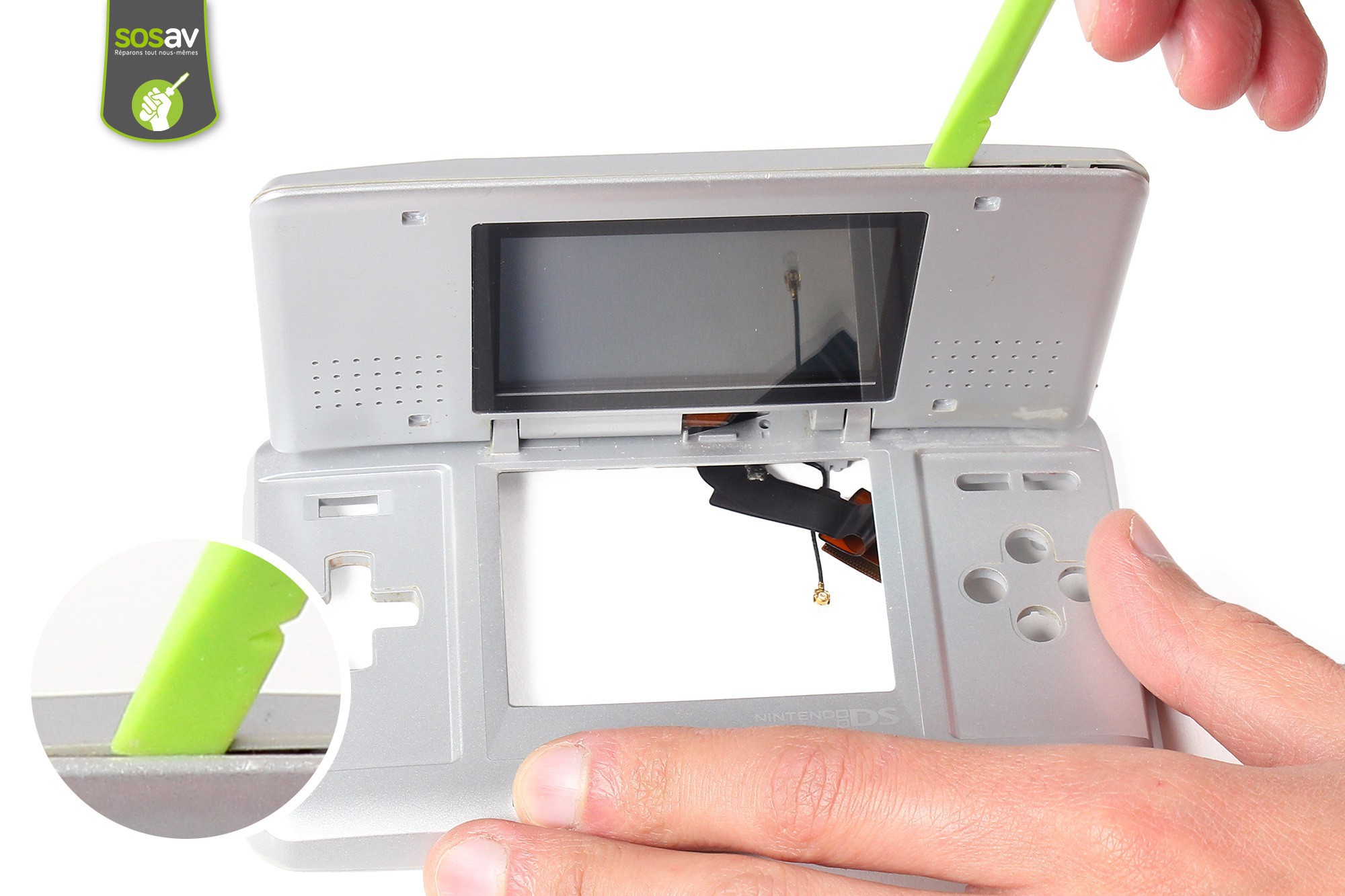

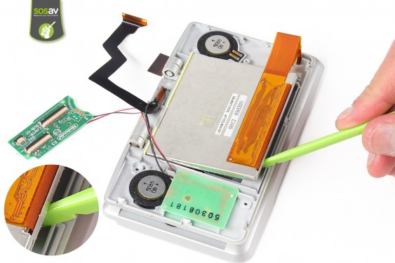

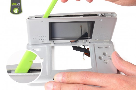

Insérez désormais une spatule entre la coque supérieure et son châssis. Puis faites délicatement levier pour déclipser ces 2 éléments.Répétez cette opération sur les cotés droit et gauche.

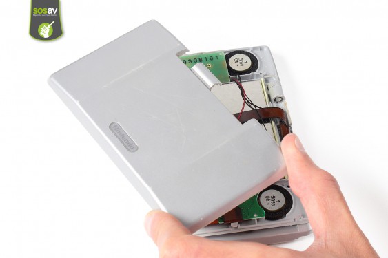

Saisissez la coque supérieure puis procédez à son retrait.La coque supérieure de la Nintendo DS est désormais démontée.

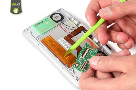

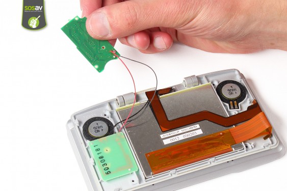

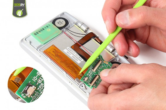

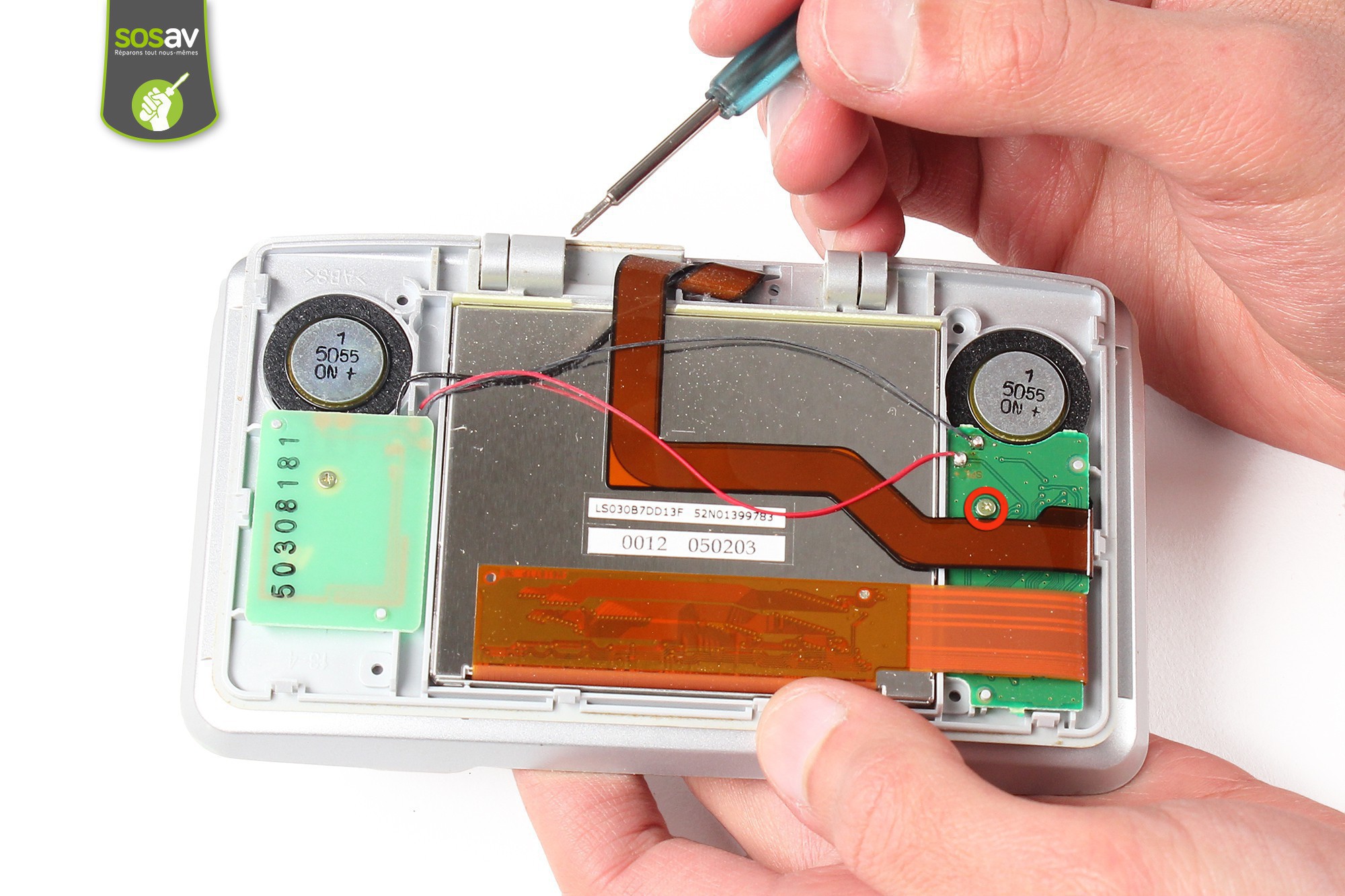

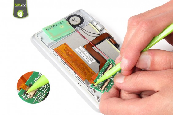

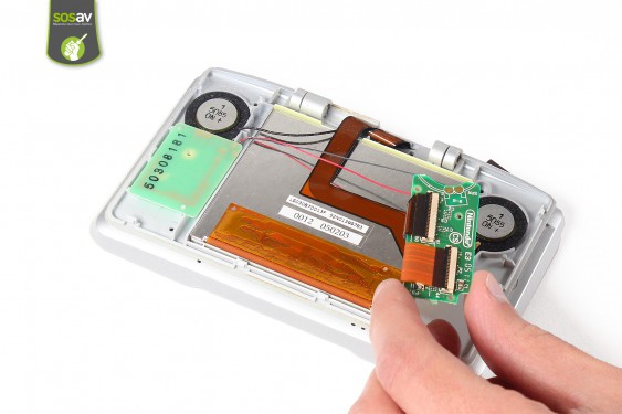

A l'aide du tournevis cruciforme, dévissez la vis entourée en rouge.Cette vis sert à maintenir la carte de gestion de la partie supérieure de la console.Saisissez ensuite la carte de gestion puis retournez-la délicatement afin d'accéder aux deux connecteurs (nappe principale et écran LCD supérieur).
Etape 25

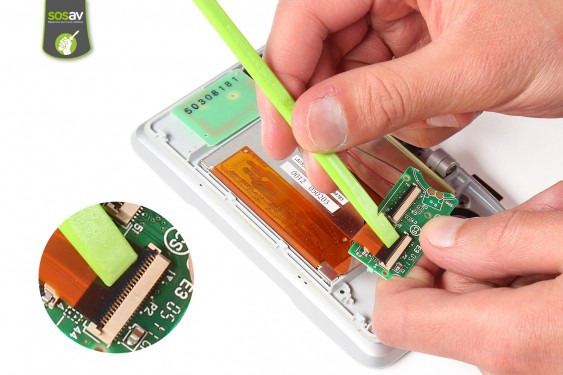

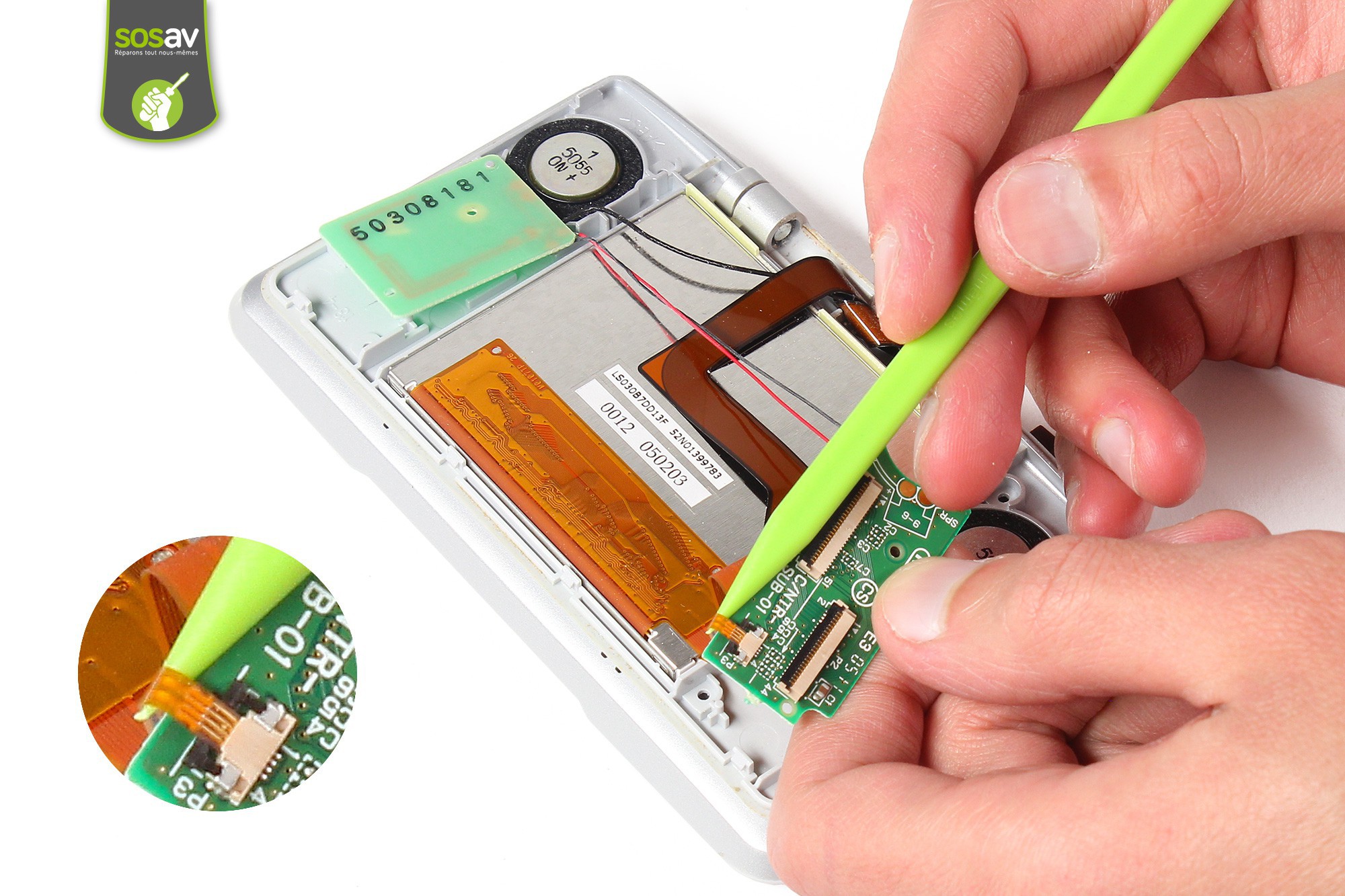

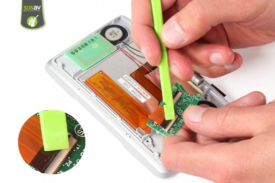

Prenez à nouveau la spatule en nylon puis déverrouillez le connecteur de la nappe de liaison de la partie supérieure de la console.Utilisez ensuite la spatule afin de sortir la nappe de son connecteur.
Etape 26

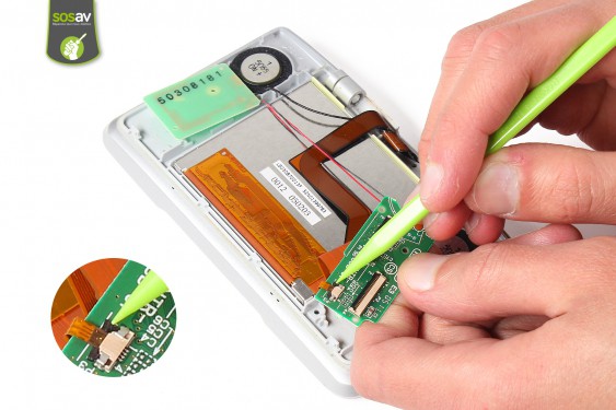

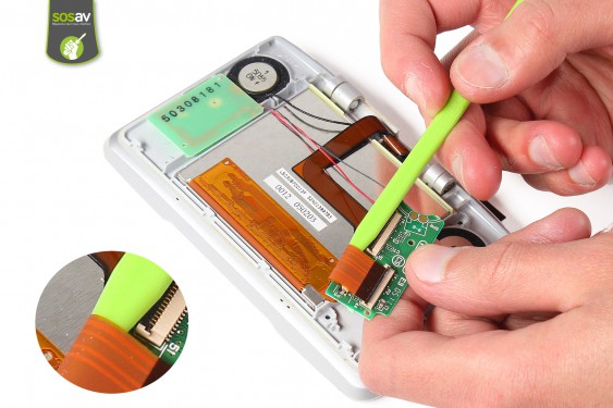

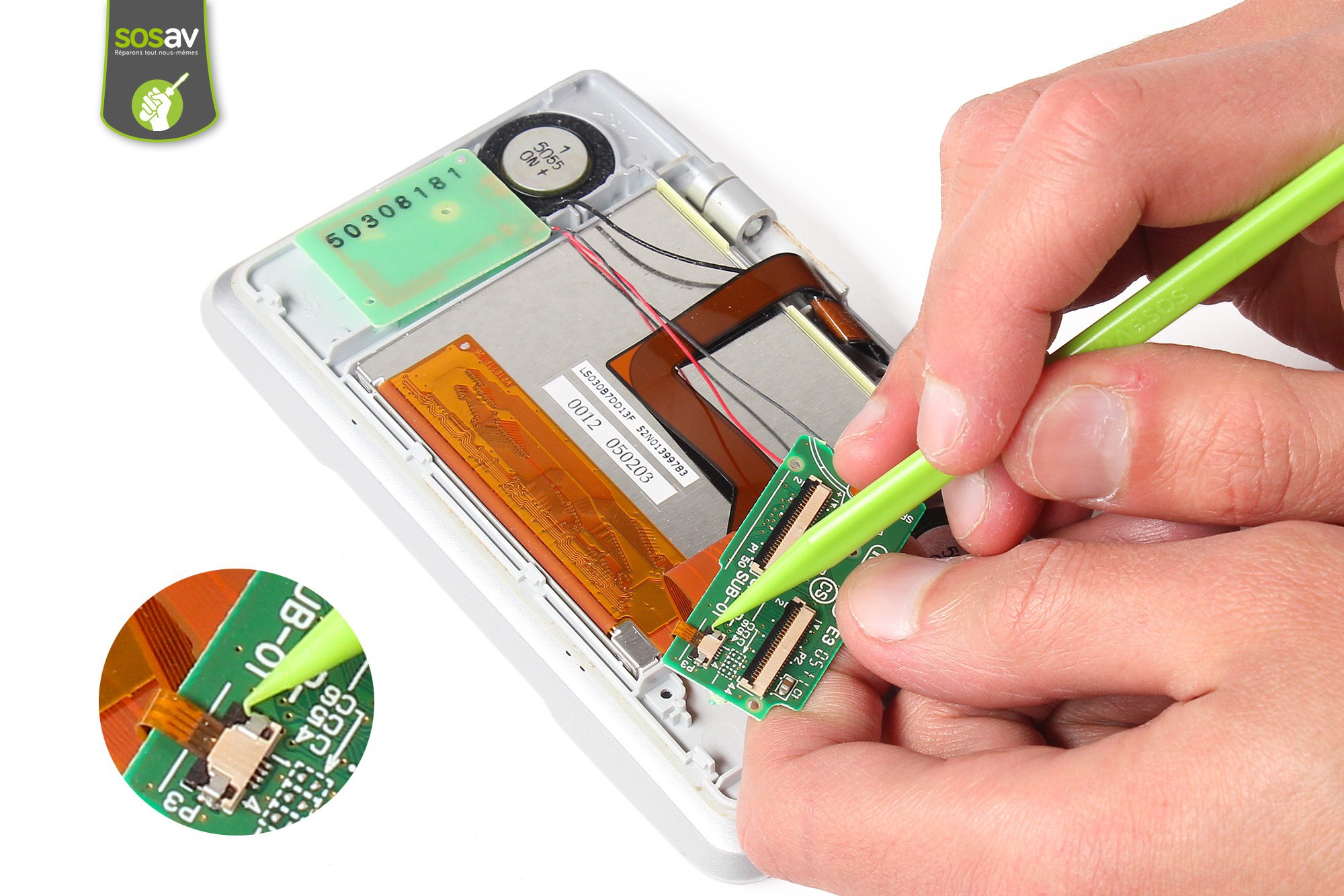

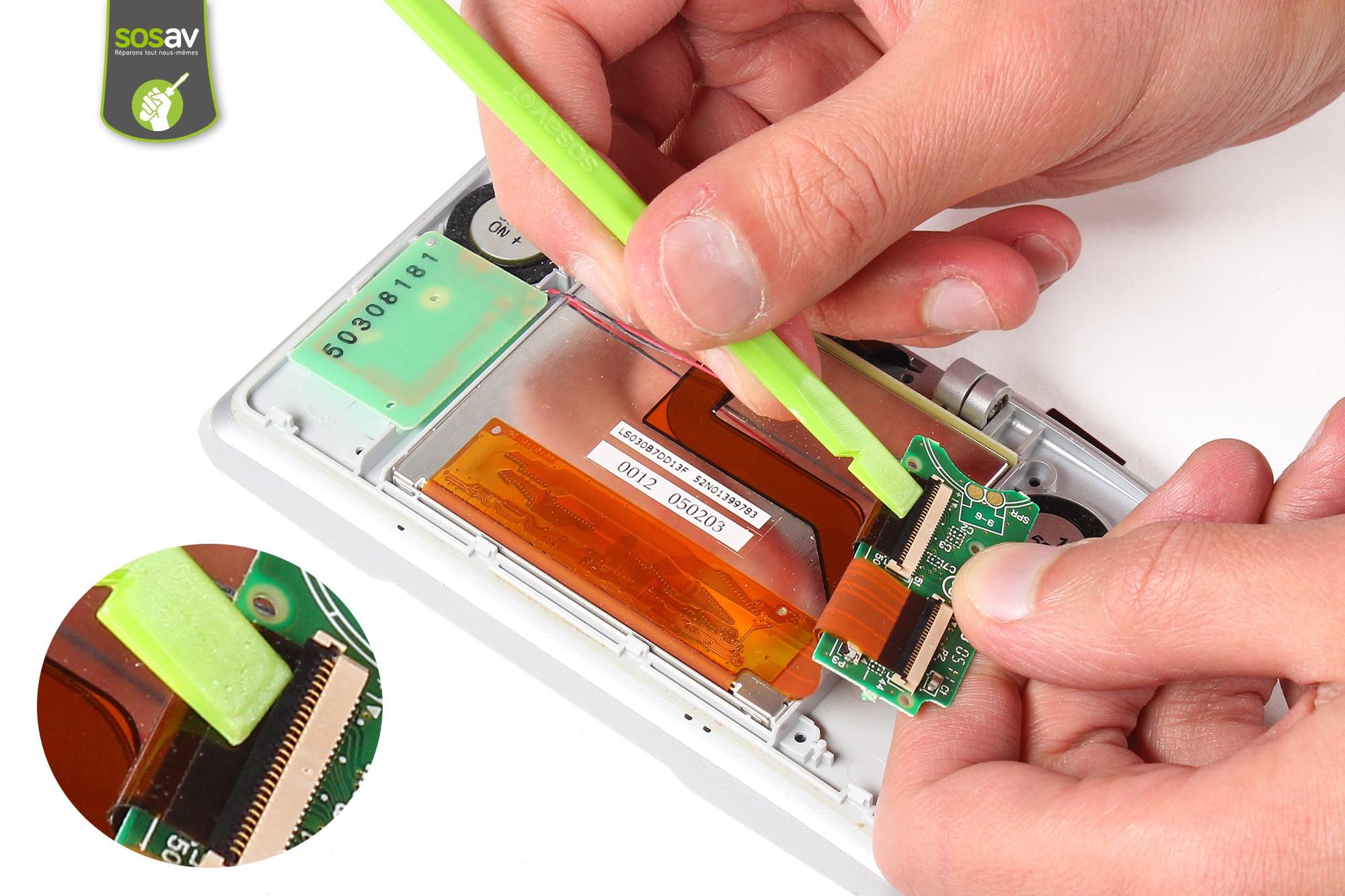

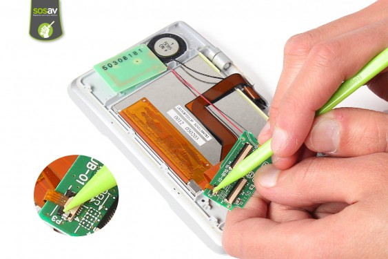

A présent, déverrouillez le connecteur de l'écran LCD supérieur à l'aide de la spatule en nylon.Conservez la spatule en nylon pour retirer la nappe de son connecteur.
Etape 27
Utilisez la pointe de la spatule en nylon pour déverrouiller le connecteur de la nappe du retroéclairage de l'écran LCD supérieur.

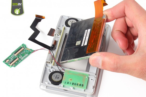

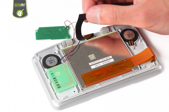

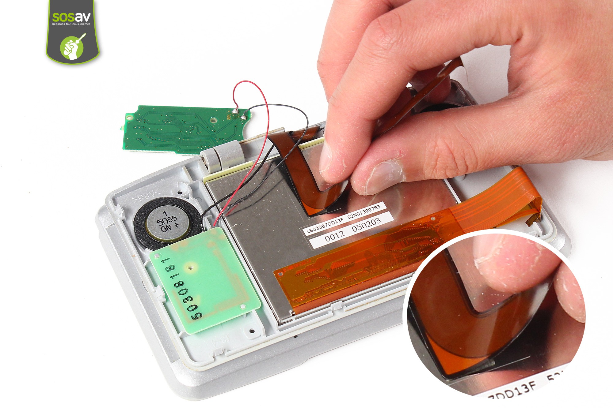

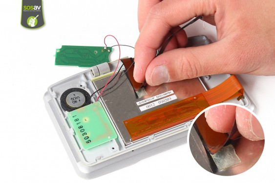

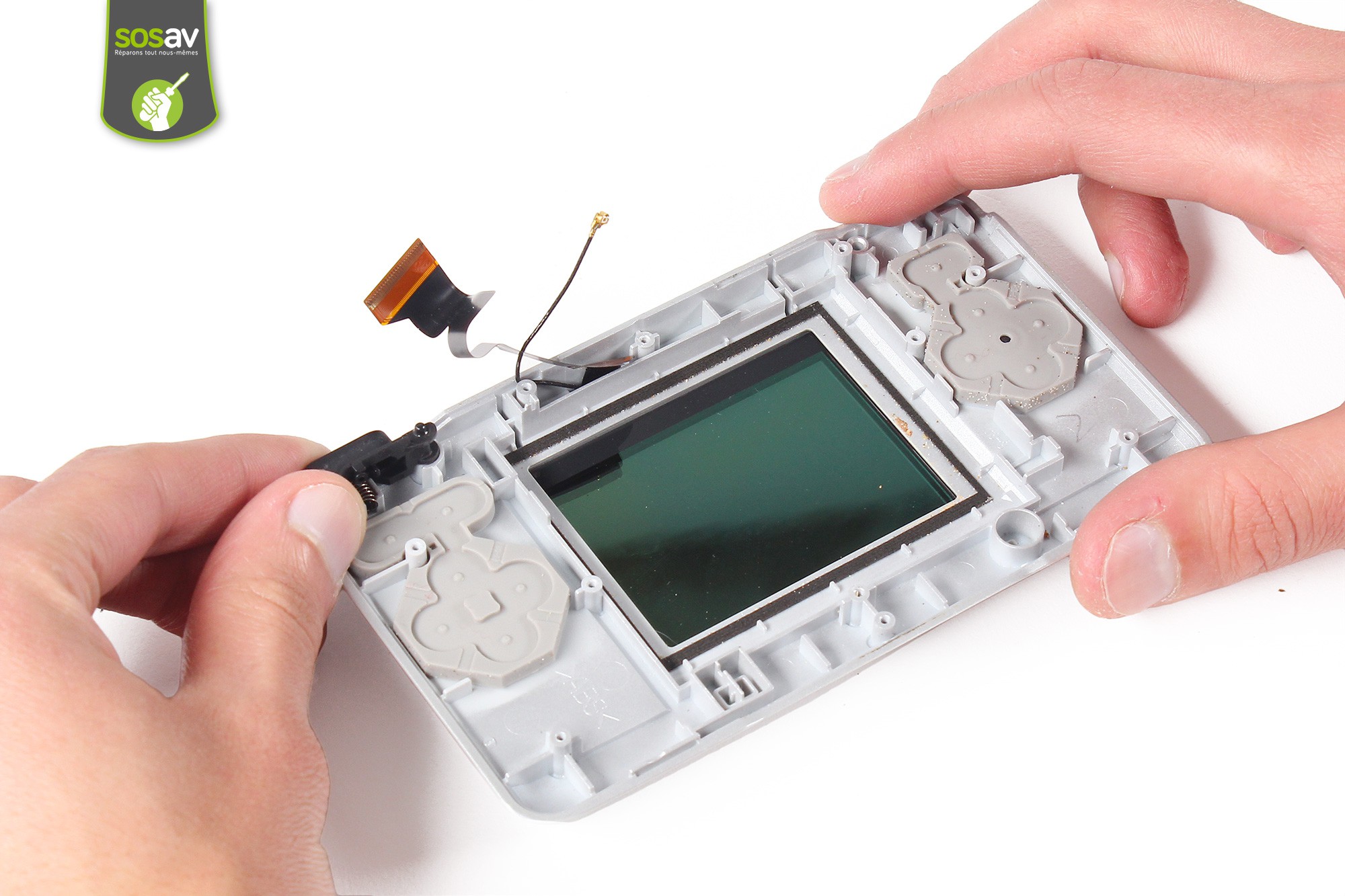

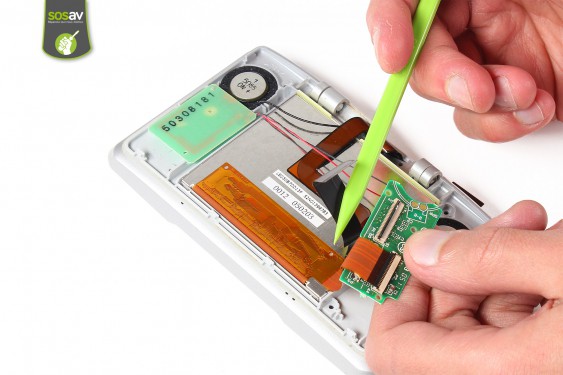

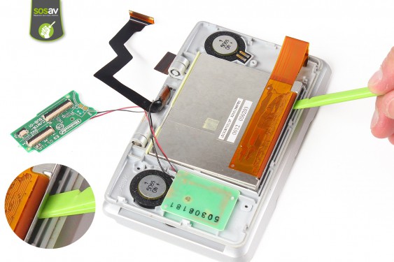

Retirez la nappe du rétroéclairage de l'écran LCD supérieur en utilisant la pointe de la spatule en nylon.Déplacez ensuite délicatement la carte de gestion afin d'accéder à l'écran LCD supérieur.
Etape 29

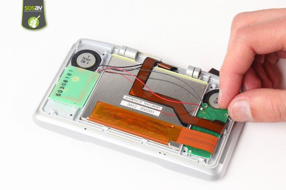

Saisissez en douceur la nappe de liaison de la partie supérieure de la console puis, décollez-la de l'écran LCD supérieur.Soyez minutieux lors de cette opération, la nappe étant très fragile !
Etape 30

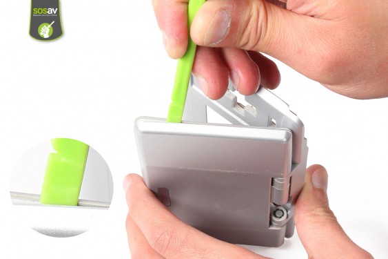

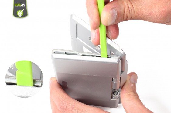

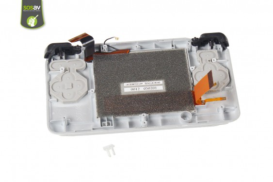

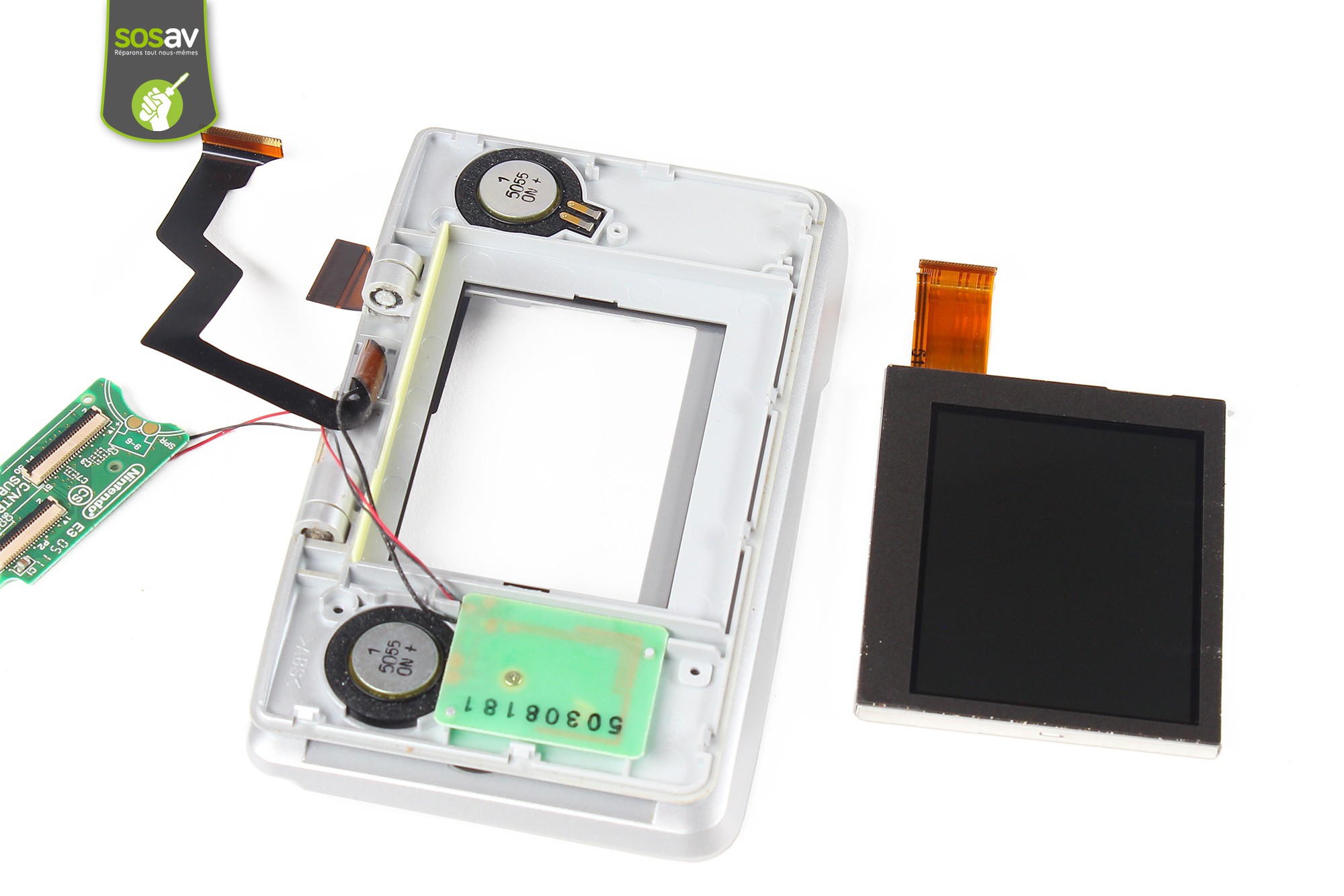

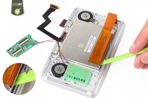

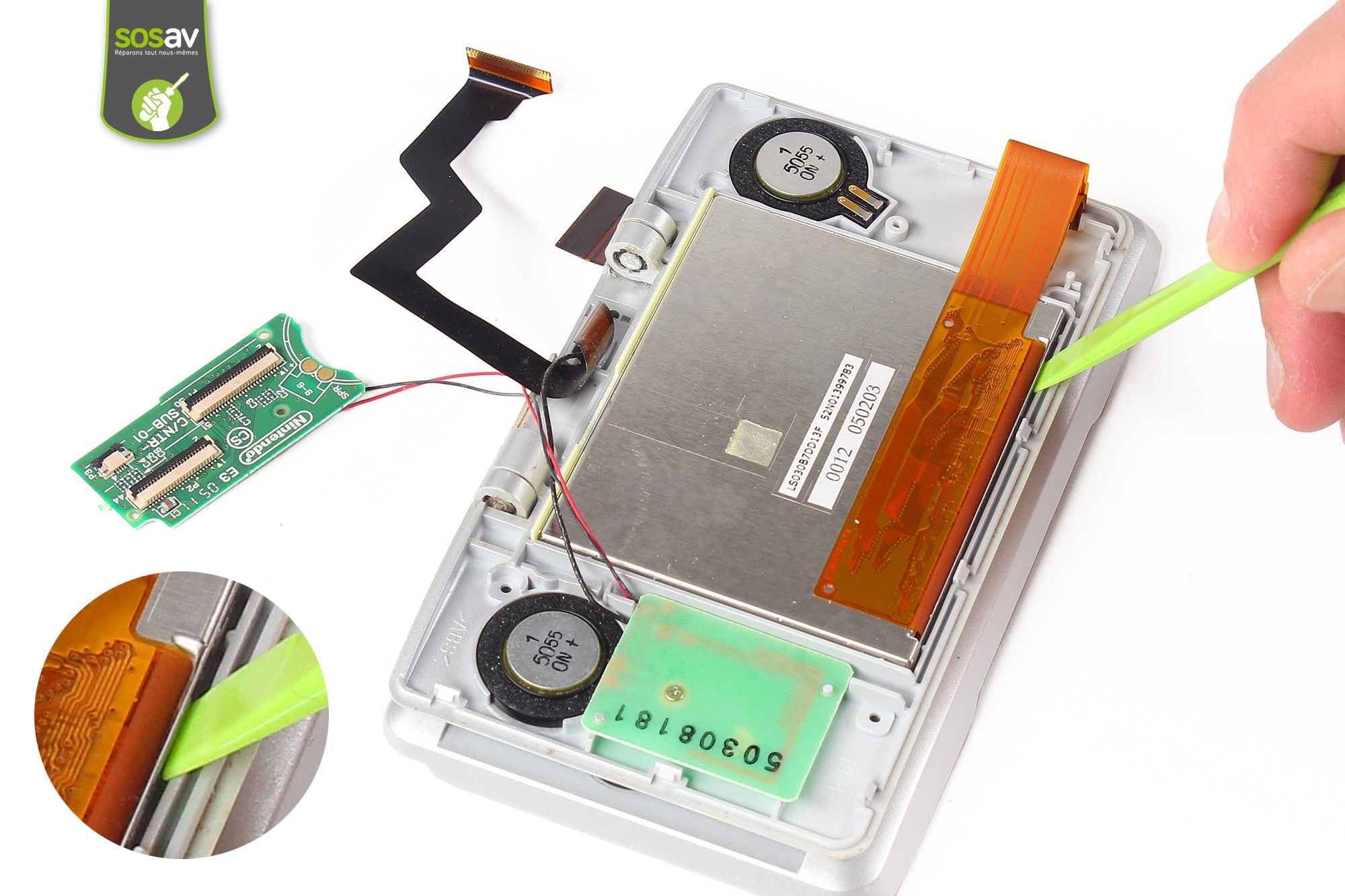

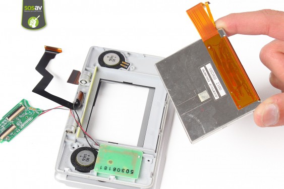

Insérez une spatule en nylon entre l'écran LCD et la coque supérieure de votre nintendo 3DS.Faites ensuite délicatement levier afin de soulever très délicatement la partie supérieure de l'écran LCD.
Etape 31

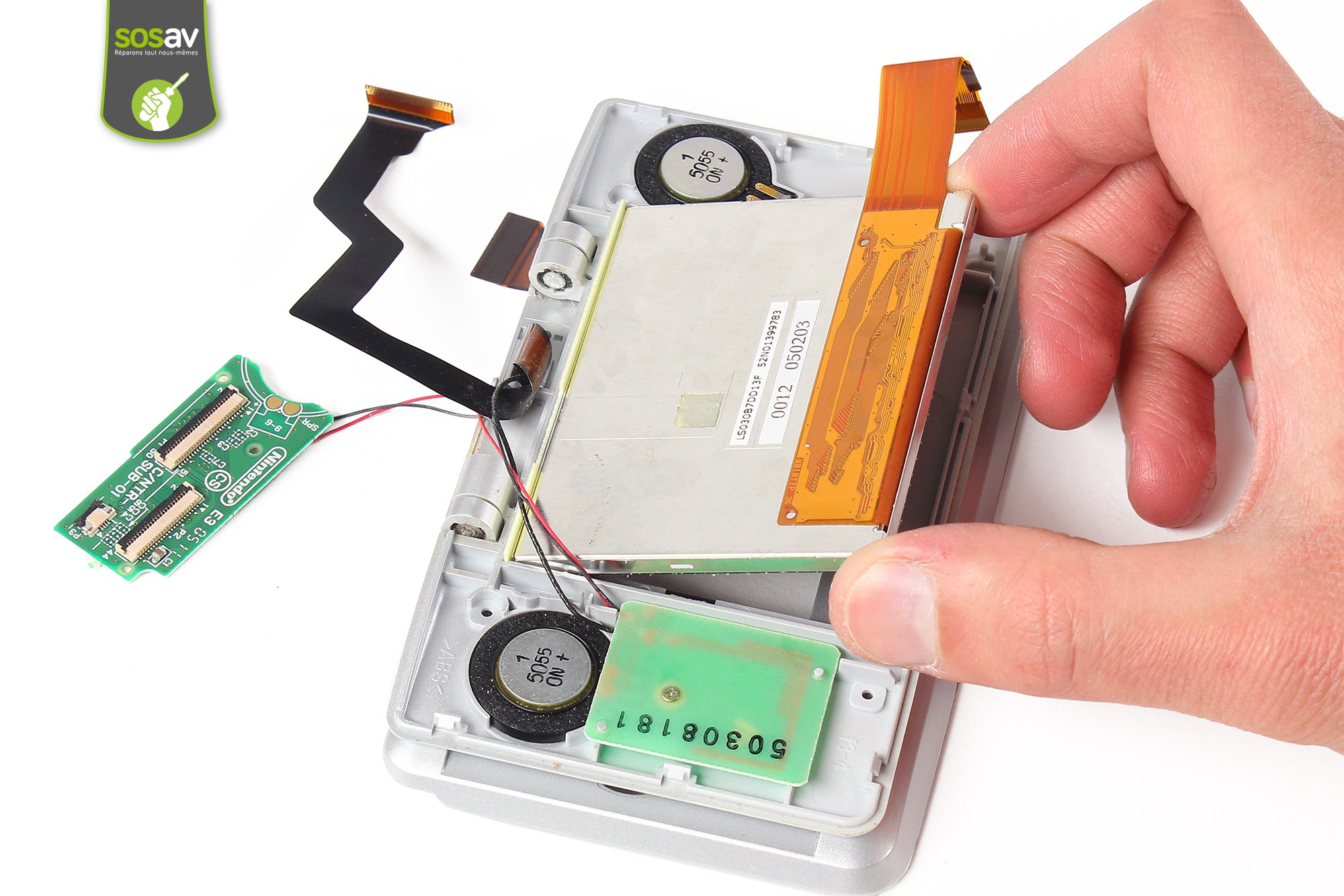

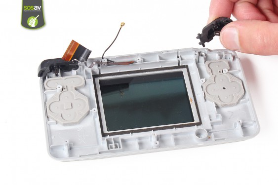

Saisissez désormais l'écran LCD supérieur puis retirez-le doucement.
Etape 32
L'écran LCD supérieur de votre Nintendo DS est désormais démonté.Procédez à son remplacement par une pièce neuve si cela est nécessaire.
