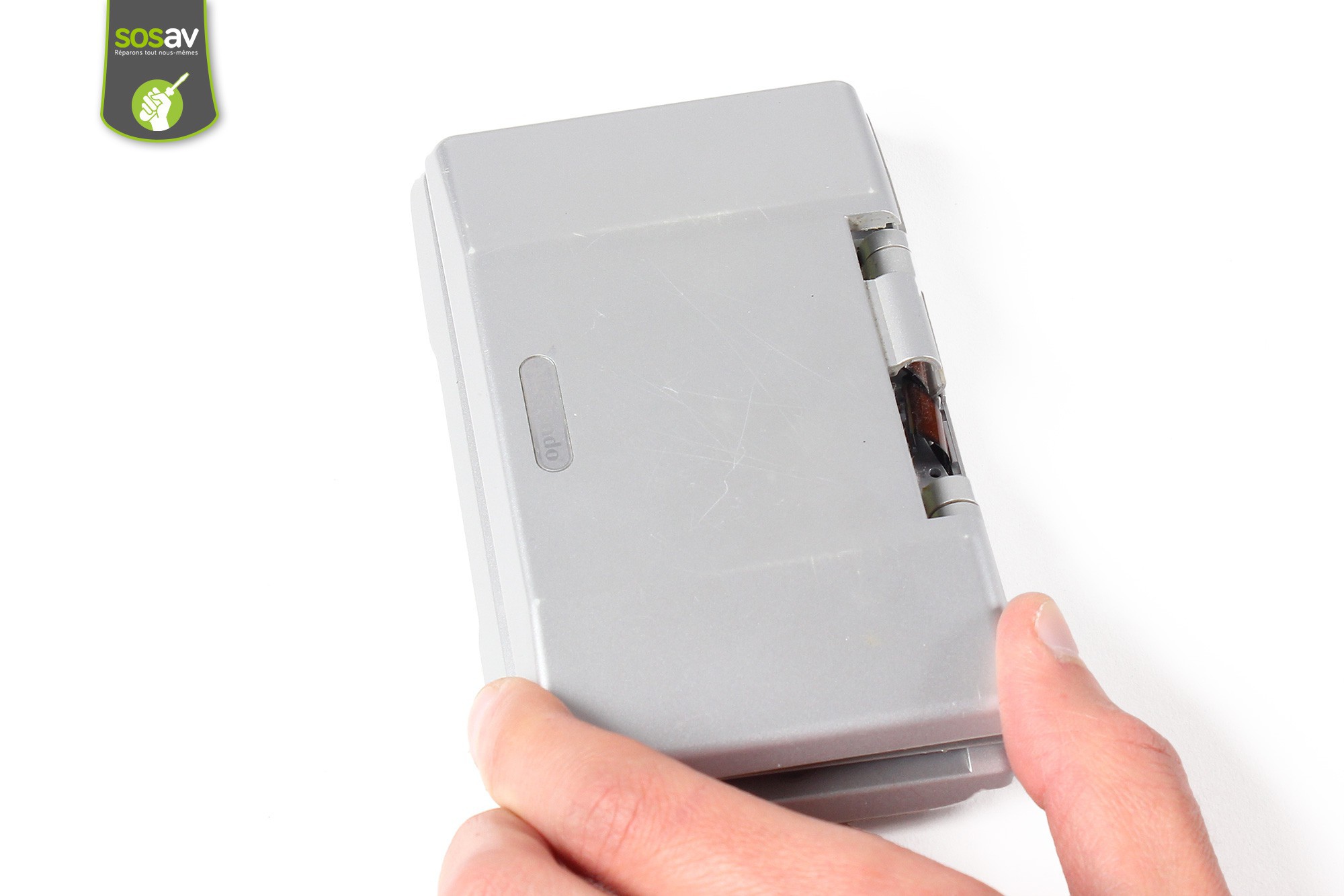

Avant de procéder au démontage de la carte de gestion et de l'antenne WiFi de la Nintendo DS, procédez à son extinction puis débranchez tout câble connecté à la console (écouteurs, chargeur...)A l'aide d'un tournevis cruciforme, dévissez la vis entourée en rouge.Cette vis sert à maintenir le cache-batterie de la console.Procédez ensuite au retrait du cache-batterie.

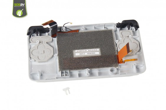

Utilisez la pointe de la spatule en nylon afin de déconnecter l'antenne WiFi.Poursuivez à l'aide de cette spatule en déverrouillant le connecteur de la nappe de liaison de l'écran supérieur de la console.
Avec cette spatule, retirez délicatement la nappe de l'écran supérieur de son connecteur.Déverrouillez ensuite le connecteur de la nappe de l'écran LCD inférieur de la console grâce à la spatule en nylon.
Poursuivez à l'aide de la pointe de la spatule en nylon en sortant la nappe de l'écran LCD de son connecteur.Utilisez ensuite la spatule en nylon afin de déverrouiller la partie supérieure du connecteur de la nappe de l'écran tactile.
Conservez la spatule en nylon afin de déverrouiller la partie inférieure du connecteur de la nappe de l'écran tactile.A l'aide de la pointe de la spatule en nylon, sortez ensuite la nappe de l'écran tactile.
Toujours avec la spatule en nylon, déverrouillez les deux côtés du connecteur de la nappe du rétro-éclairage de l'écran inférieur de la console.

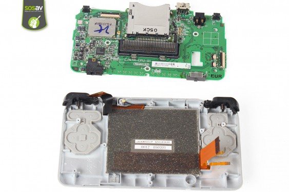

Réutilisez la pointe de la spatule en nylon afin de sortir ensuite délicatement la nappe du retro-éclairage de l'écran inférieur de la console.A l'aide du tournevis cruciforme, dévissez ensuite les trois vis entourées en rouge.Ces vis servent à maintenir la carte mère de la console.
Saisissez ensuite la carte mère de la console puis procédez à son retrait.Lors du retrait de la carte mère, faites attention à ne sectionner aucune nappes de connexion. Celles-ci doivent pouvoir passer dans les fentes prévues à cet effet.La carte mère de la Nintendo Ds est désormais démontée.

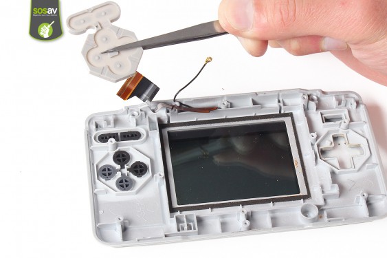

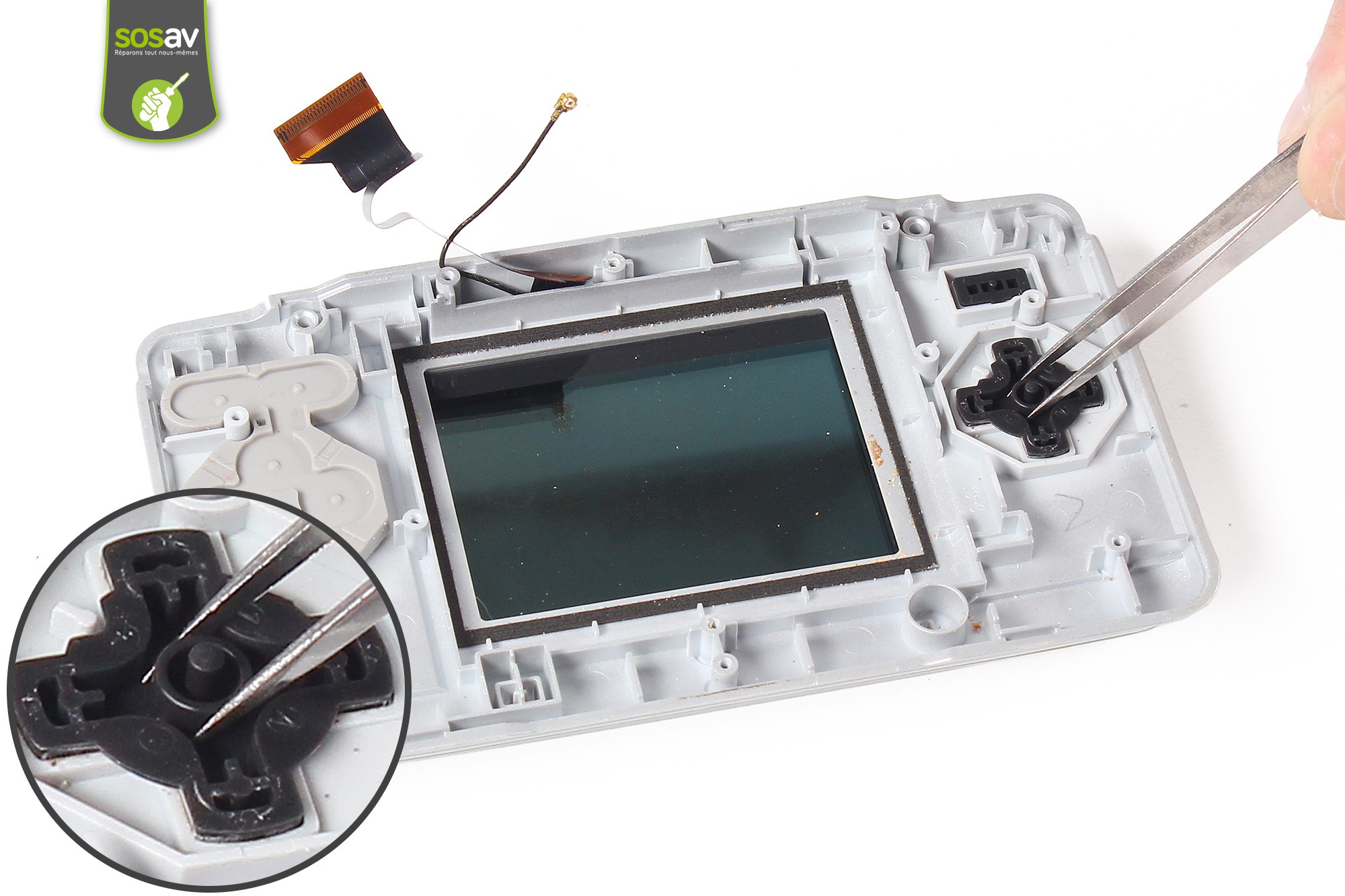

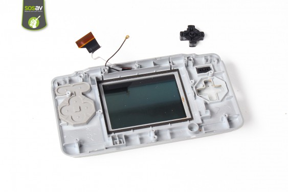

Saisissez le caoutchouc d'appui de la flèche directionnelle et du bouton power puis retirez-le.

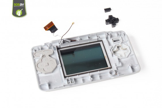

Avec la pince, saisissez et retirez la flèche directionnelle.Procédez ensuite de même, afin de procéder au retrait du bouton power.

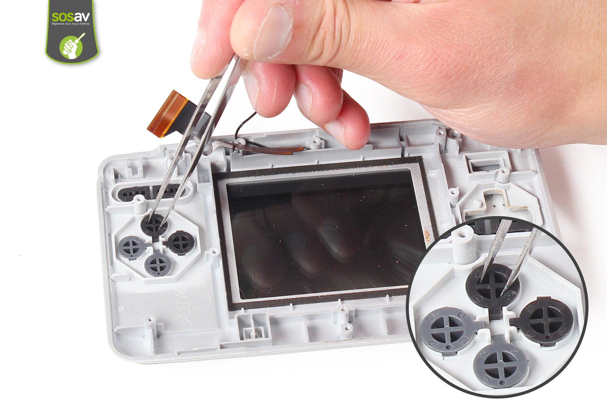

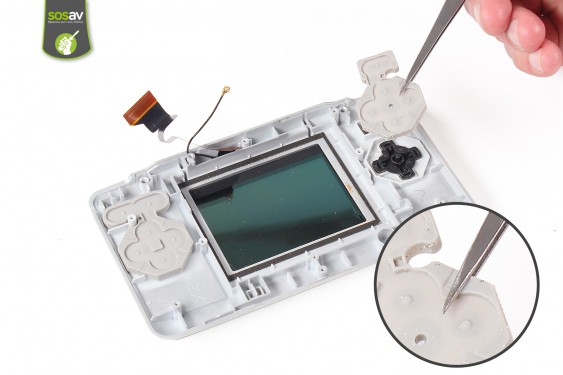

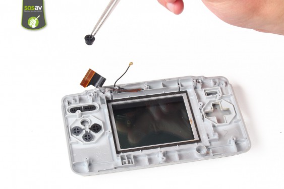

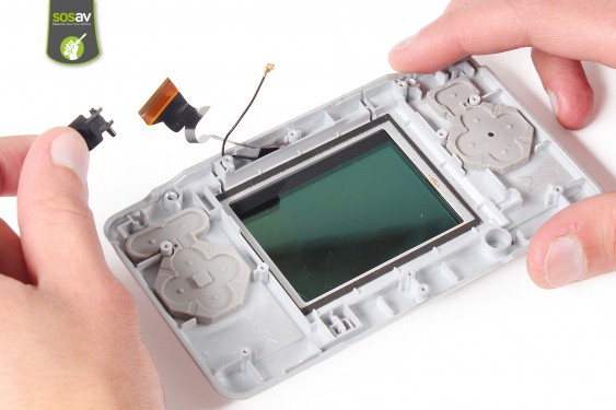

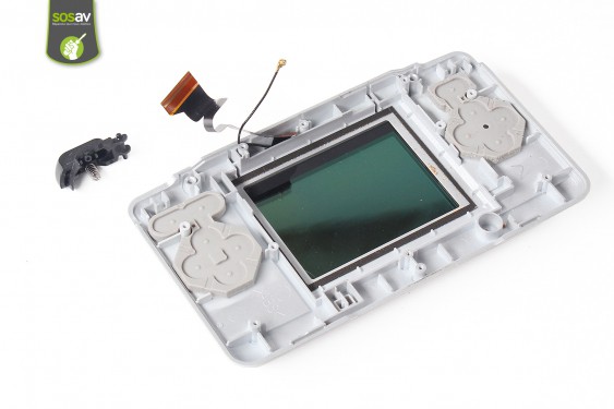

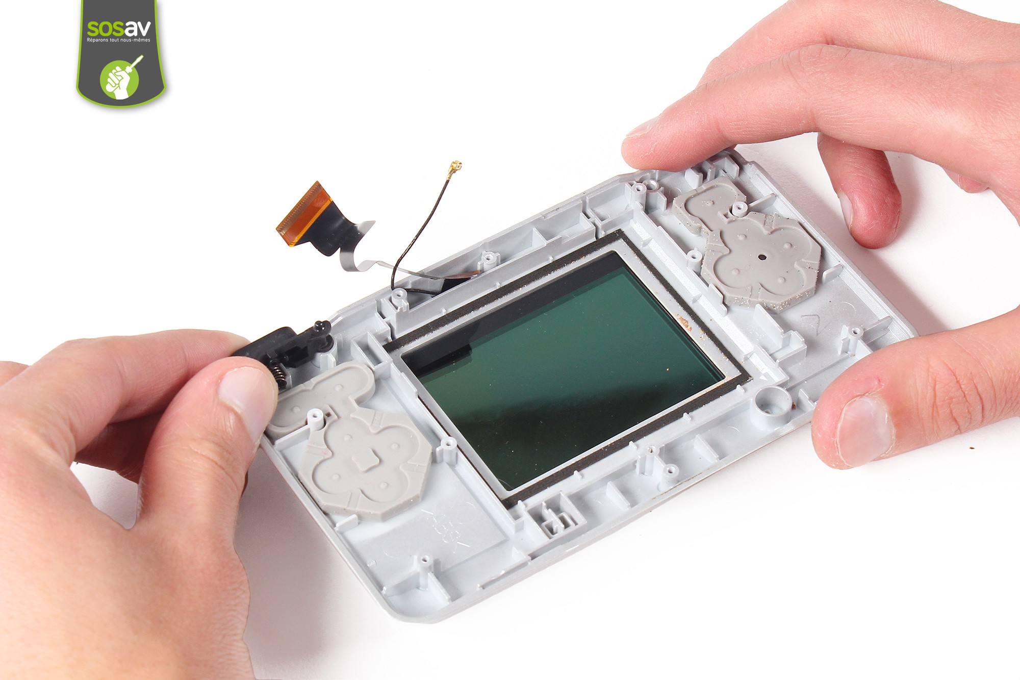

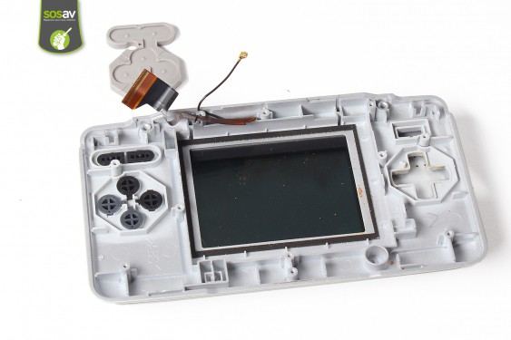

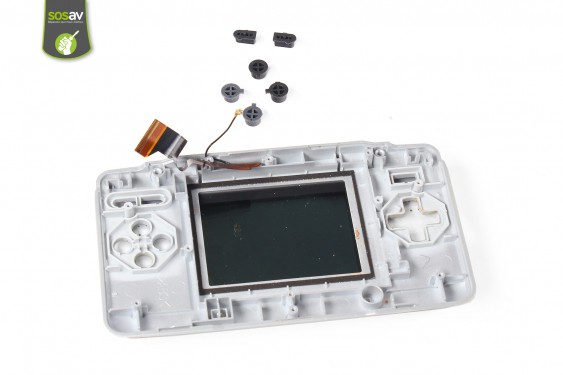

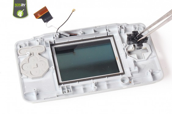

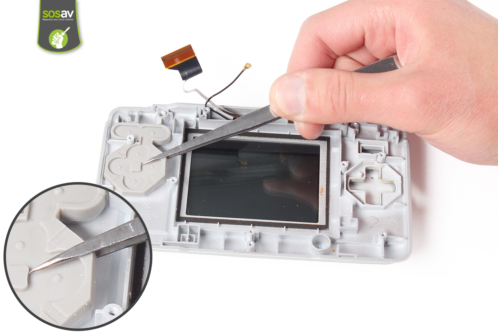

Conservez la pince afin de retirer le caoutchouc d'appui des boutons d'action, start et select.
Toujours avec la pince, procédez au retrait des boutons d'action, start et select.

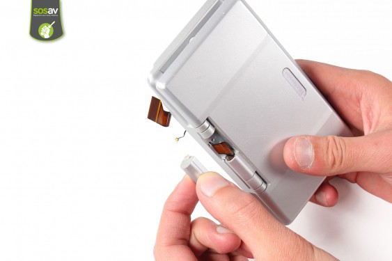

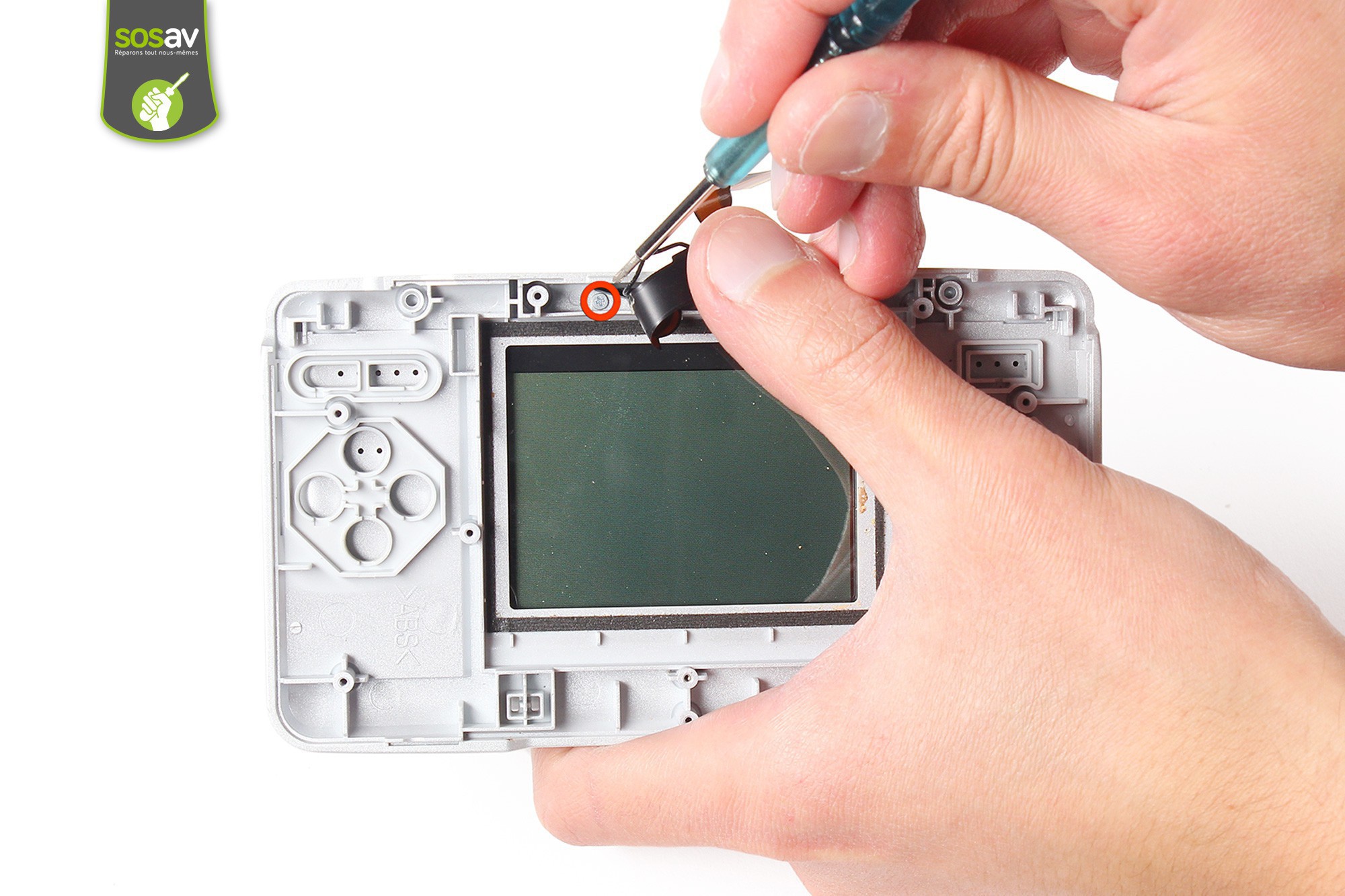

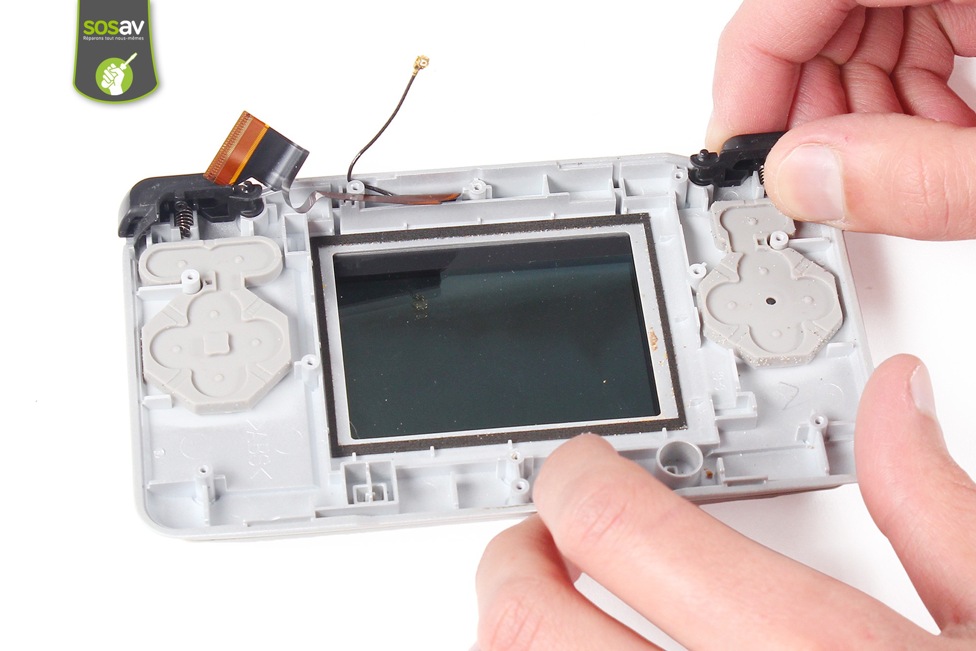

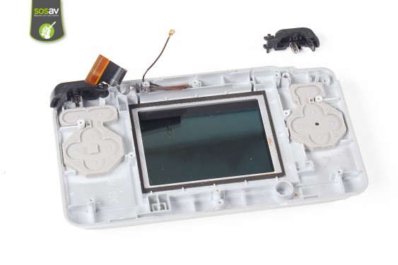

Reprenez le tournevis cruciforme afin de dévisser la vis entourée en rouge.Cette vis sert à maintenir le cache de la nappe de liaison de l'écran supérieur.Retirez ensuite le cache de la nappe de liaison de l'écran supérieur.

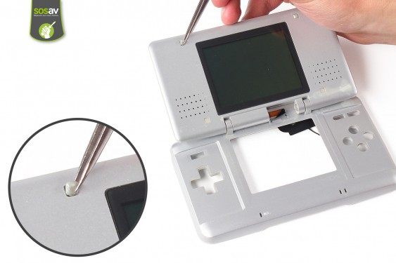

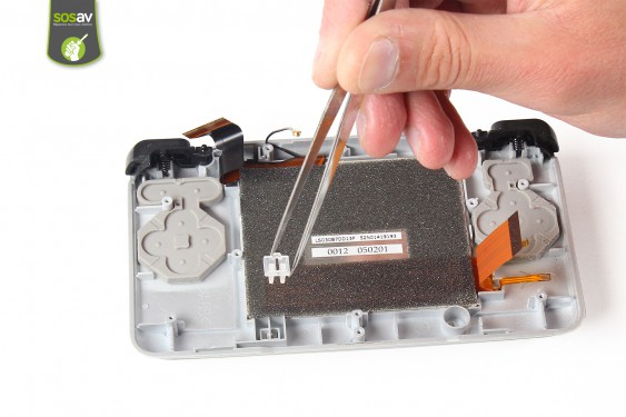

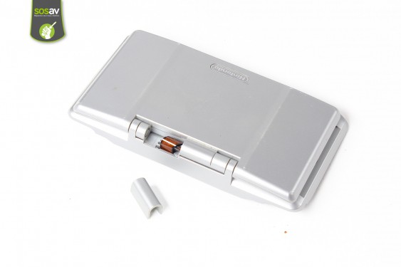

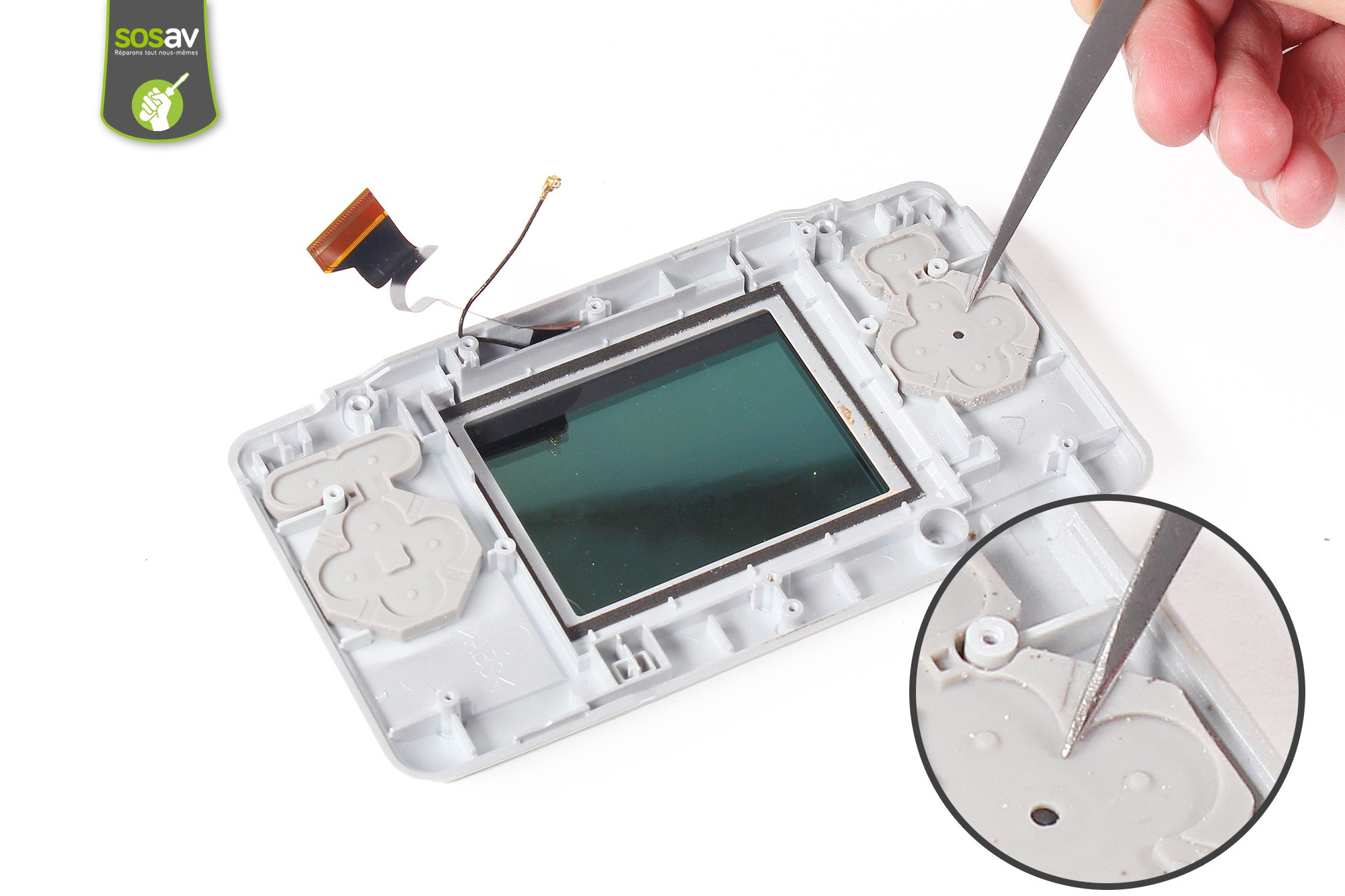

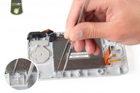

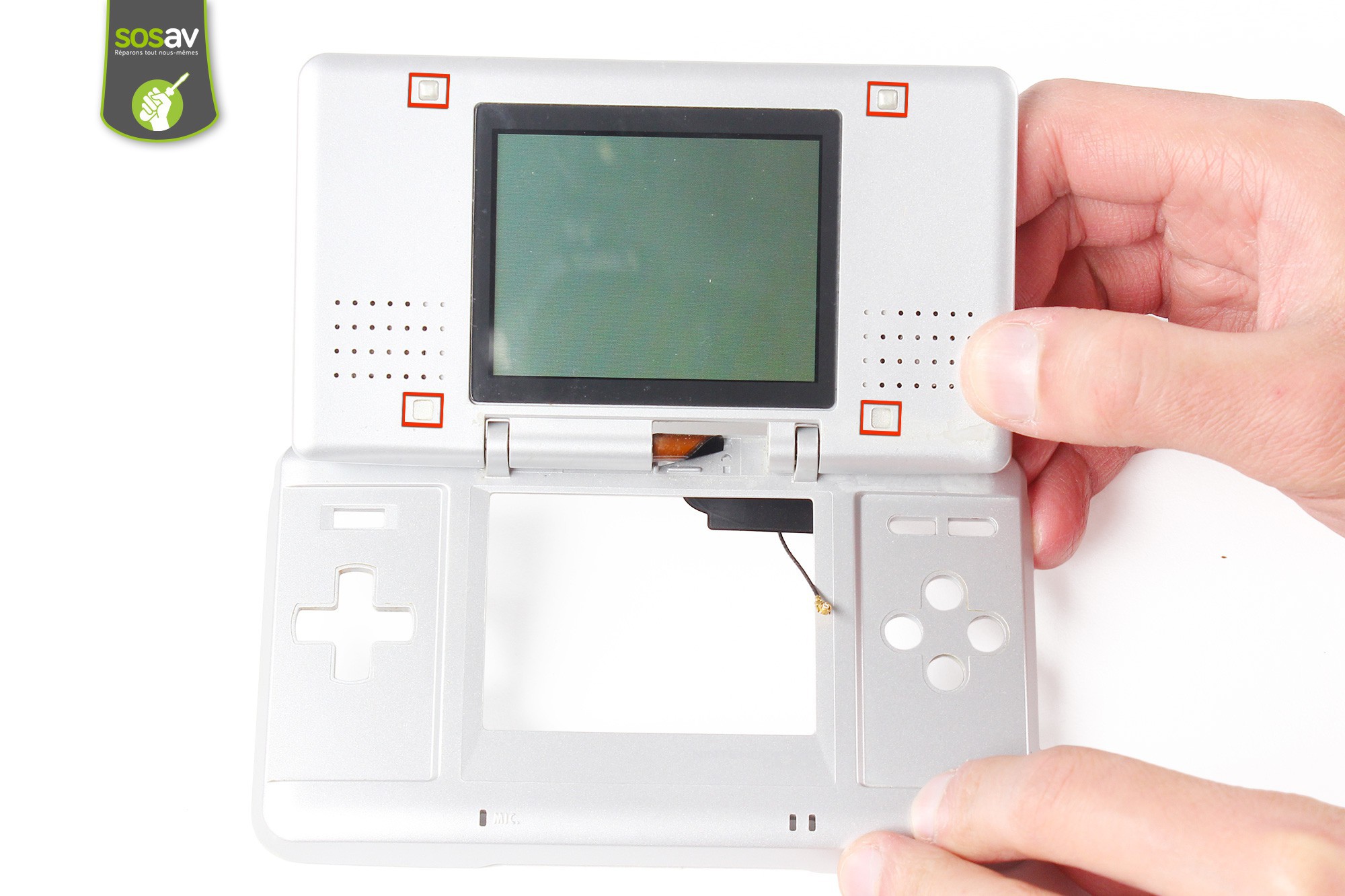

Quatre autocollants dissimulent quatre vis aux emplacements encadrés sur la photo numéro 1 de cette étape.A l'aide de la pince, saisissez ces autocollants puis procédez à leur retrait.

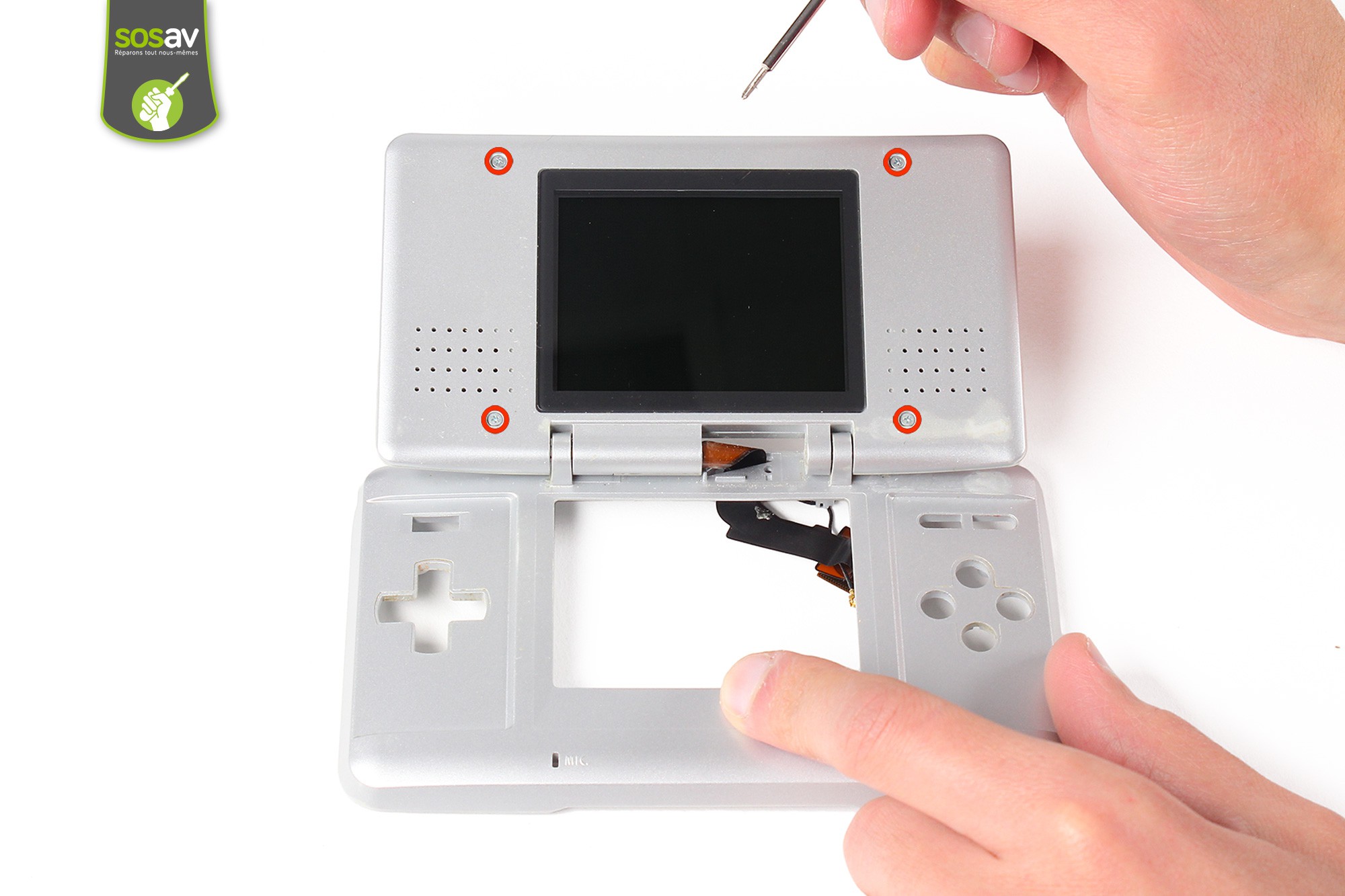

Les autocollants sont désormais démontés, vous avez donc accès aux vis retenant la coque supérieure de votre Nintendo DS.A l'aide du tournevis cruciforme, dévissez les quatre vis entourées en rouge.

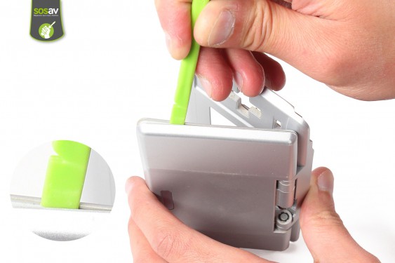

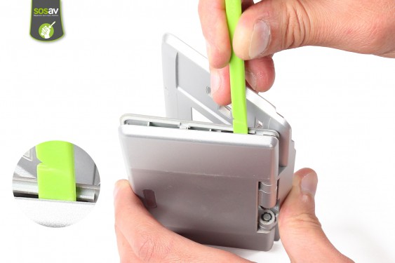

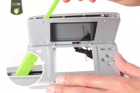

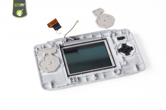

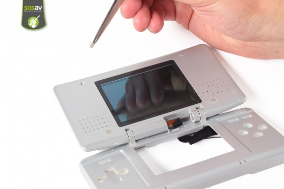

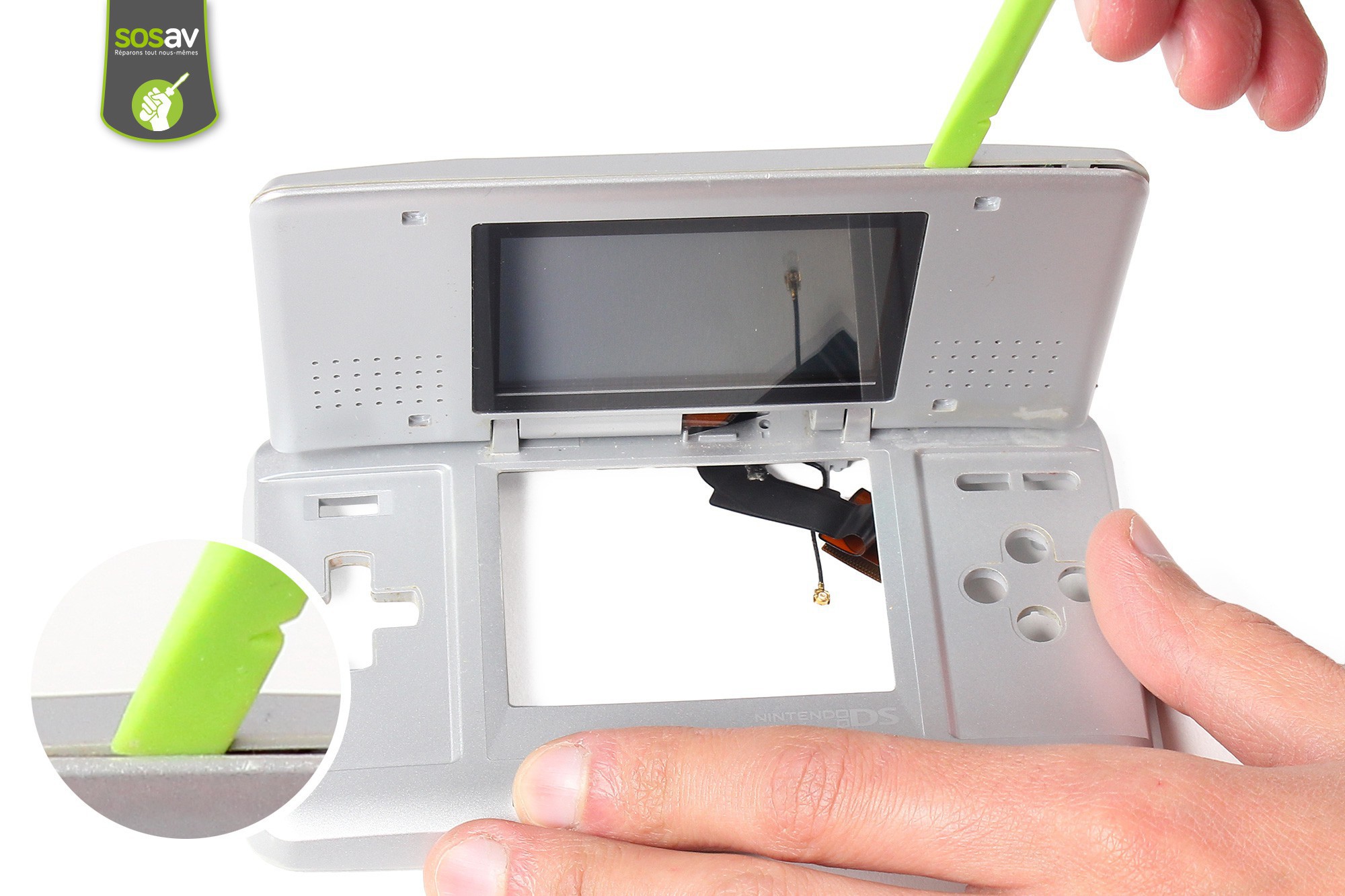

Insérez désormais une spatule entre la coque supérieure et son châssis. Puis faites délicatement levier pour déclipser ces 2 éléments.Répétez cette opération sur les cotés droit et gauche.

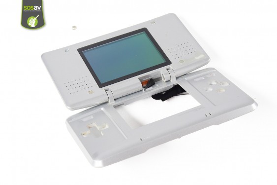

Saisissez la coque supérieure puis procédez à son retrait.La coque supérieure de la Nintendo DS est désormais démontée.

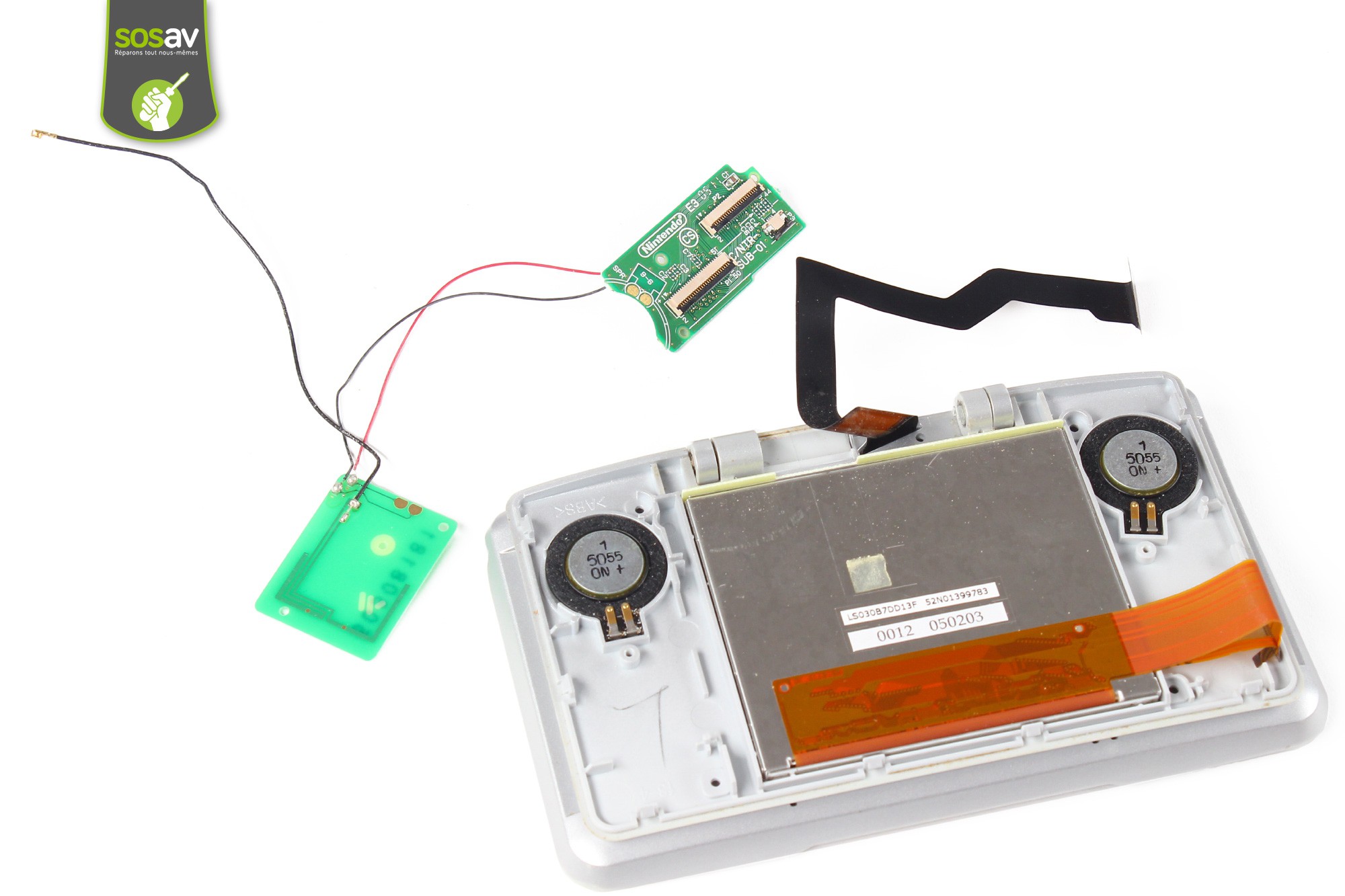

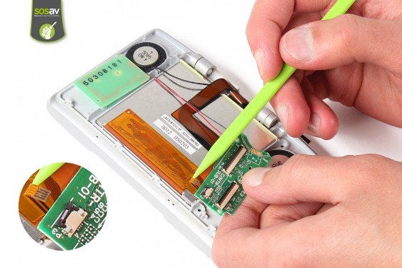

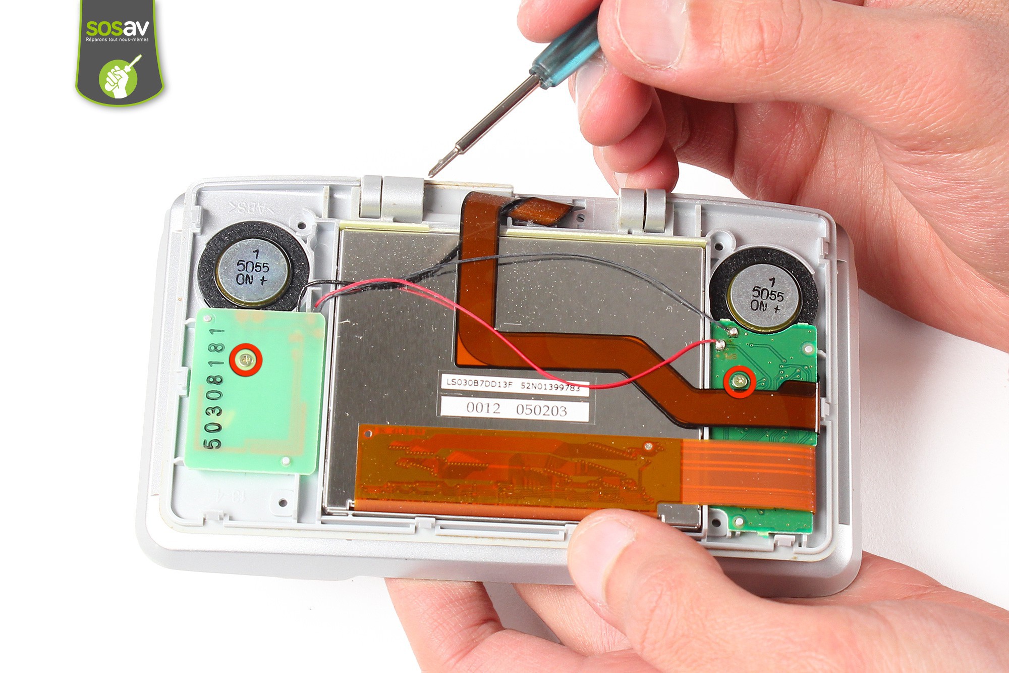

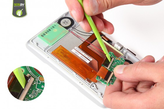

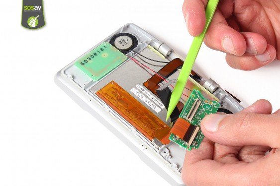

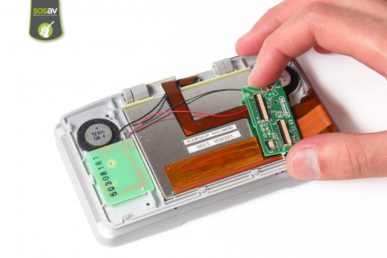

A l'aide du tournevis cruciforme, dévissez les deux vis entourées en rouge.Ces vis servent à maintenir la carte de gestion de la partie supérieure de la console.Saisissez ensuite la carte de gestion (côté droit) puis retournez-la délicatement afin d'accéder aux deux connecteurs (nappe principale et écran LCD supérieur).
Etape 25

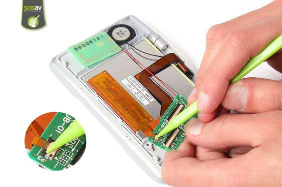

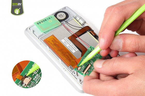

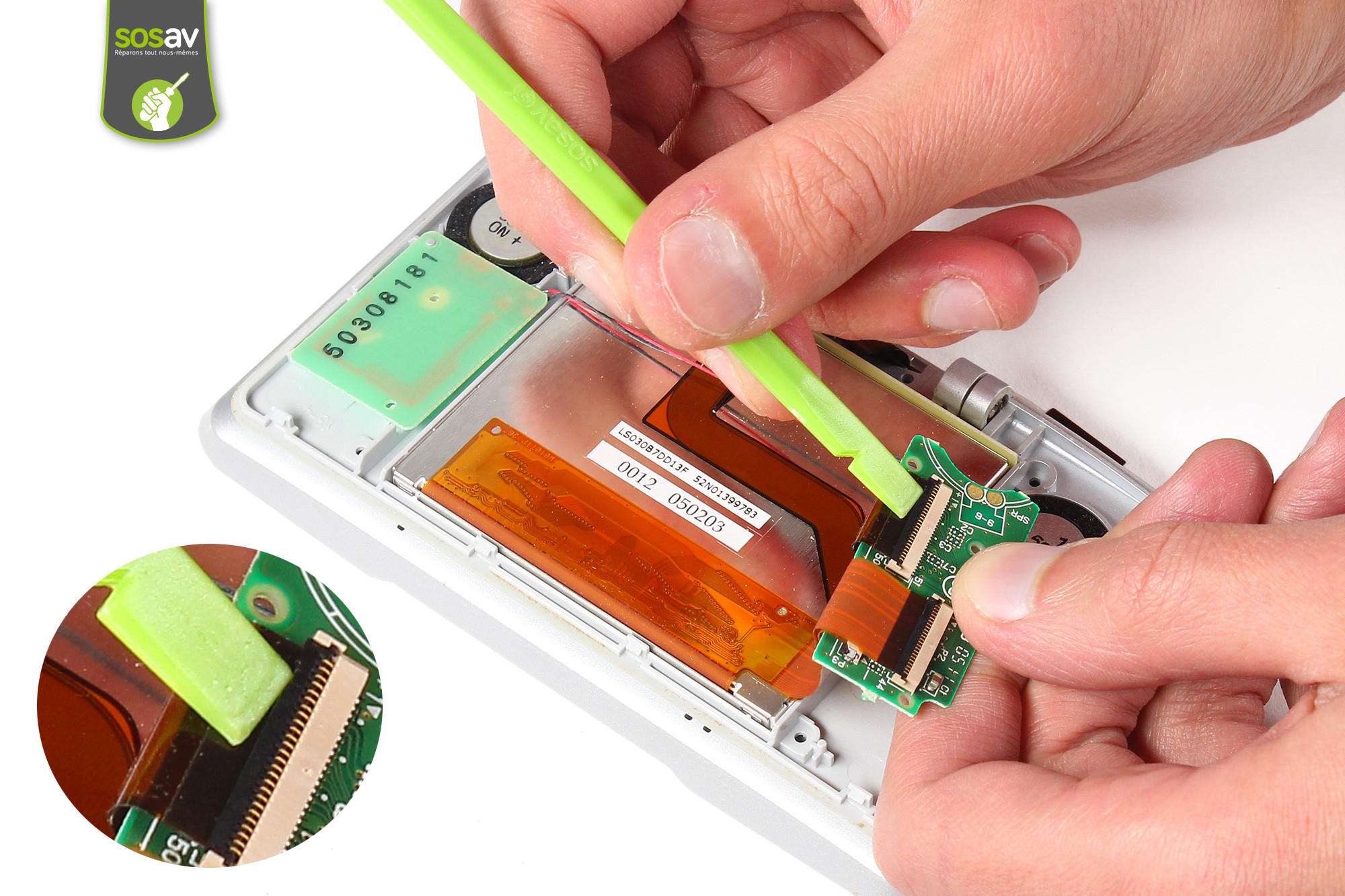

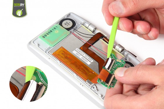

Prenez à nouveau la spatule en nylon puis déverrouillez le connecteur de la nappe de liaison de la partie supérieure de la console.Utilisez ensuite la spatule afin de sortir la nappe de son connecteur.
Etape 26

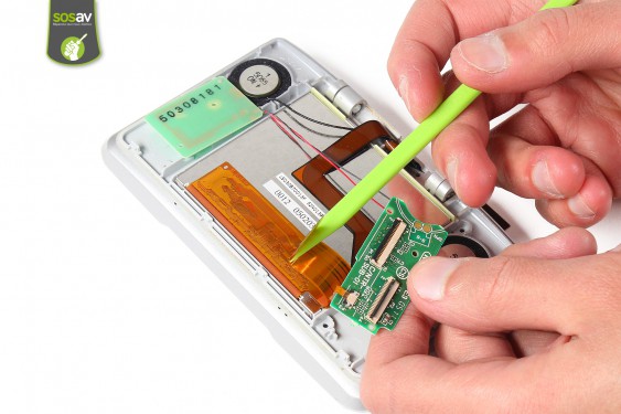

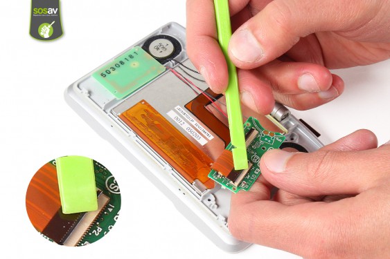

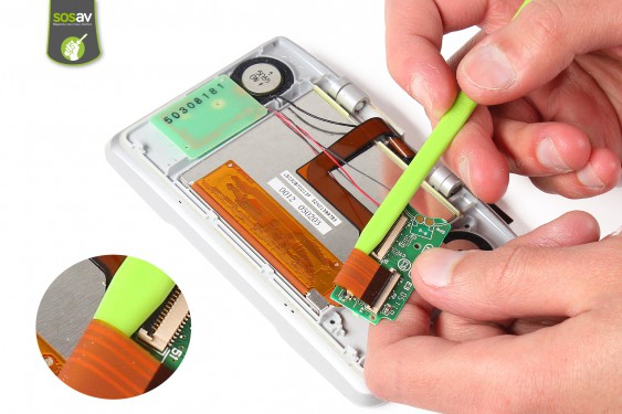

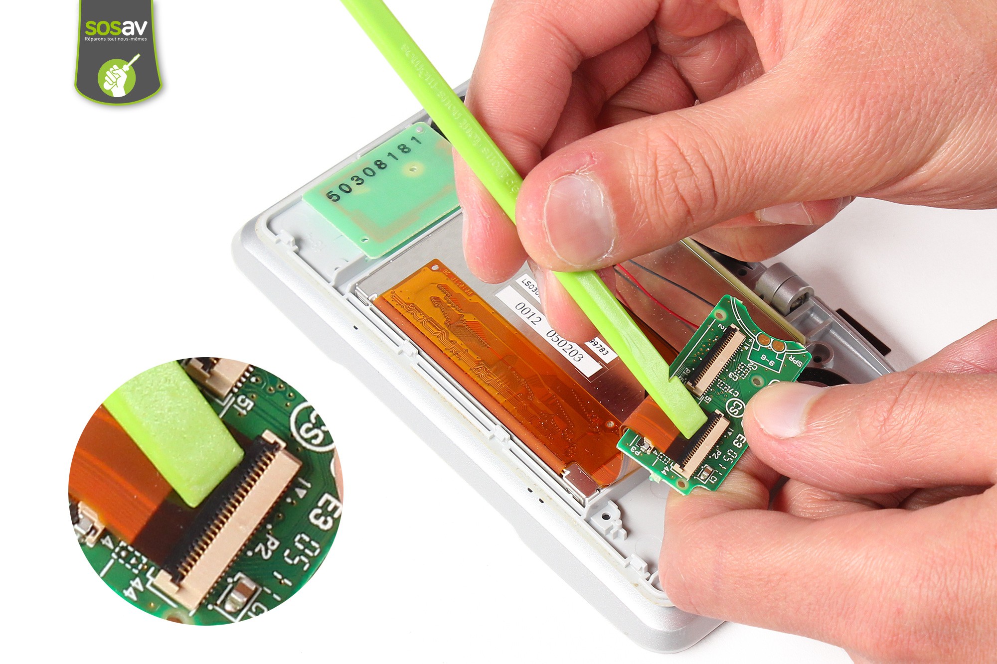

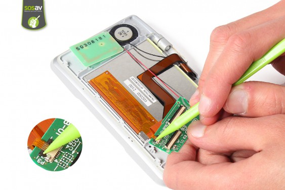

A présent, déverrouillez le connecteur de l'écran LCD supérieur à l'aide de la spatule en nylon.Conservez la spatule en nylon pour retirer la nappe de son connecteur.
Etape 27

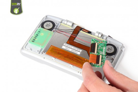

Utilisez la pointe de la spatule en nylon pour déverrouiller le connecteur de la nappe du retroéclairage de l'écran LCD supérieur.
Etape 28

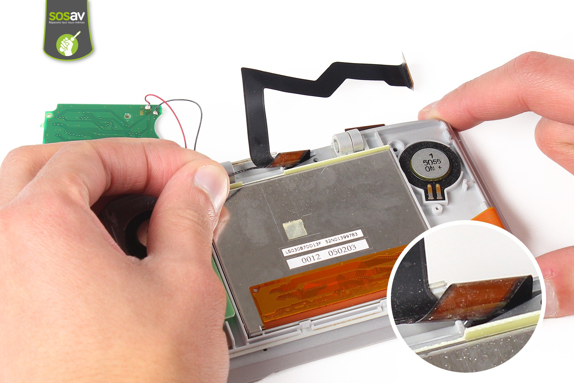

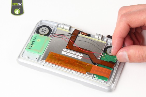

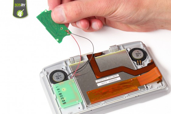

Retirez la nappe du rétroéclairage de l'écran LCD supérieur en utilisant la pointe de la spatule en nylon.Déplacez ensuite délicatement la carte de gestion afin d'accéder à l'écran LCD supérieur.
Etape 29

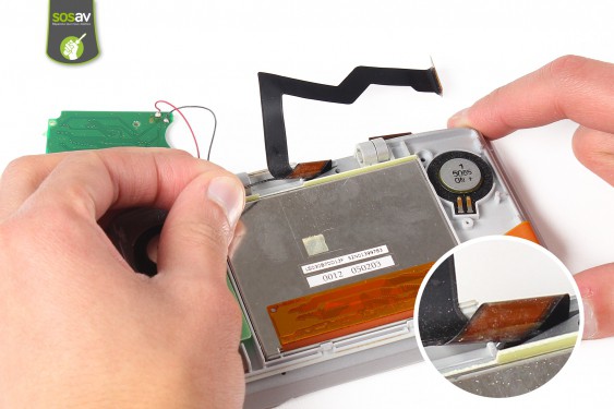

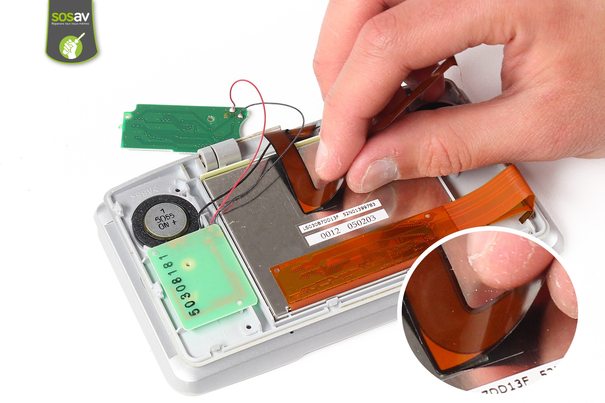

Saisissez en douceur la nappe de liaison de la partie supérieure de la console puis, décollez-la de l'écran LCD supérieur.Soyez minutieux lors de cette opération, la nappe étant très fragile !
Etape 30

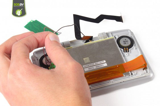

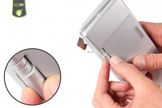

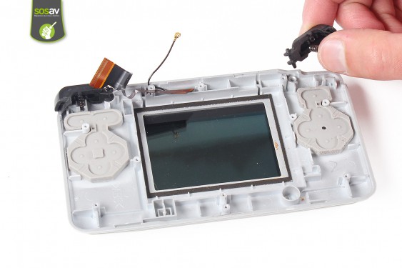

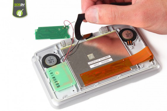

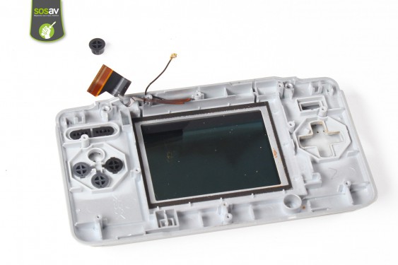

Saisissez le câble noir (antenne WiFI) puis sortez-le très délicatement de la partie inférieure de la console.
Etape 31

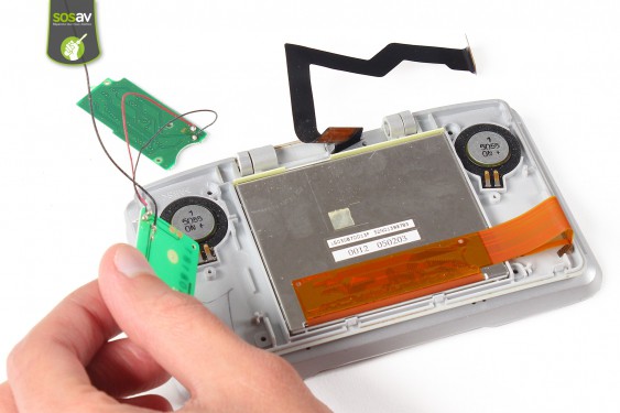

La carte de gestion ainsi que l'antenne WiFi sont désormais démontées.Procédez à leur remplacement par une pièce neuve si cela est nécessaire.
