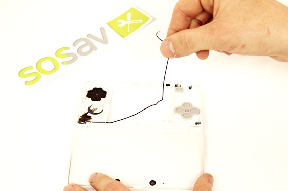

Enlevez désormais l'antenne WiFi comme indiqué sur la photo.Si vous êtes simplement entrain de changer la vitre du LCD et non le LCD complet, cette étape n'est pas obligatoire.

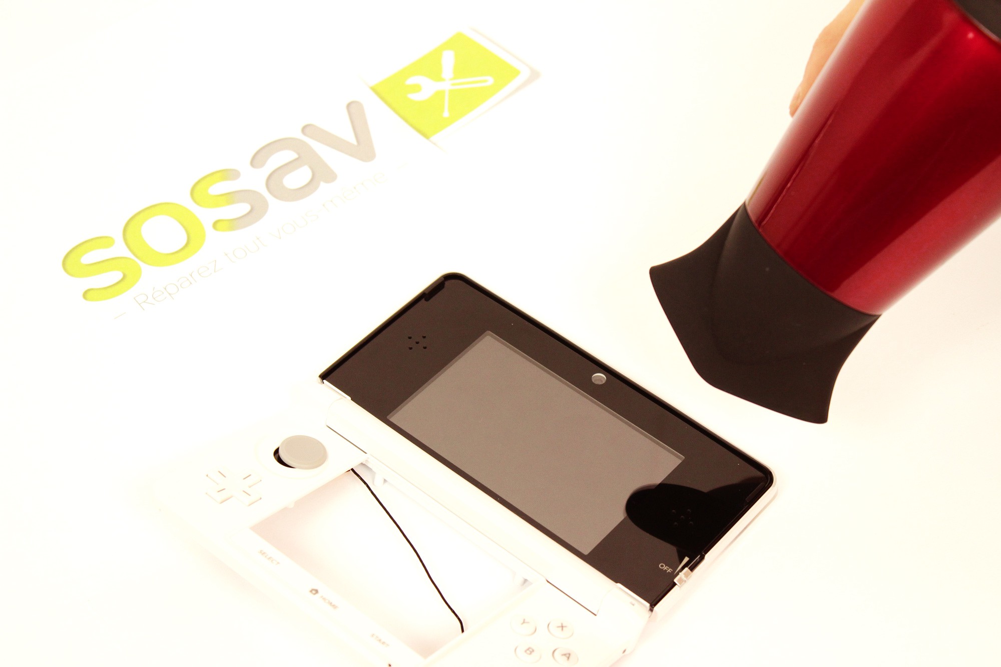

Utilisez un sèche cheveux (ou un décapeur thermique) pour chauffer les contours de la vitre du LCD.La vitre est très fermement collée, n'hésitez pas à re-chauffer plusieurs fois.
Etape 25

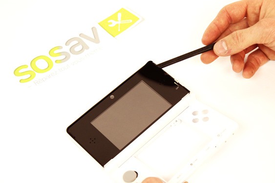

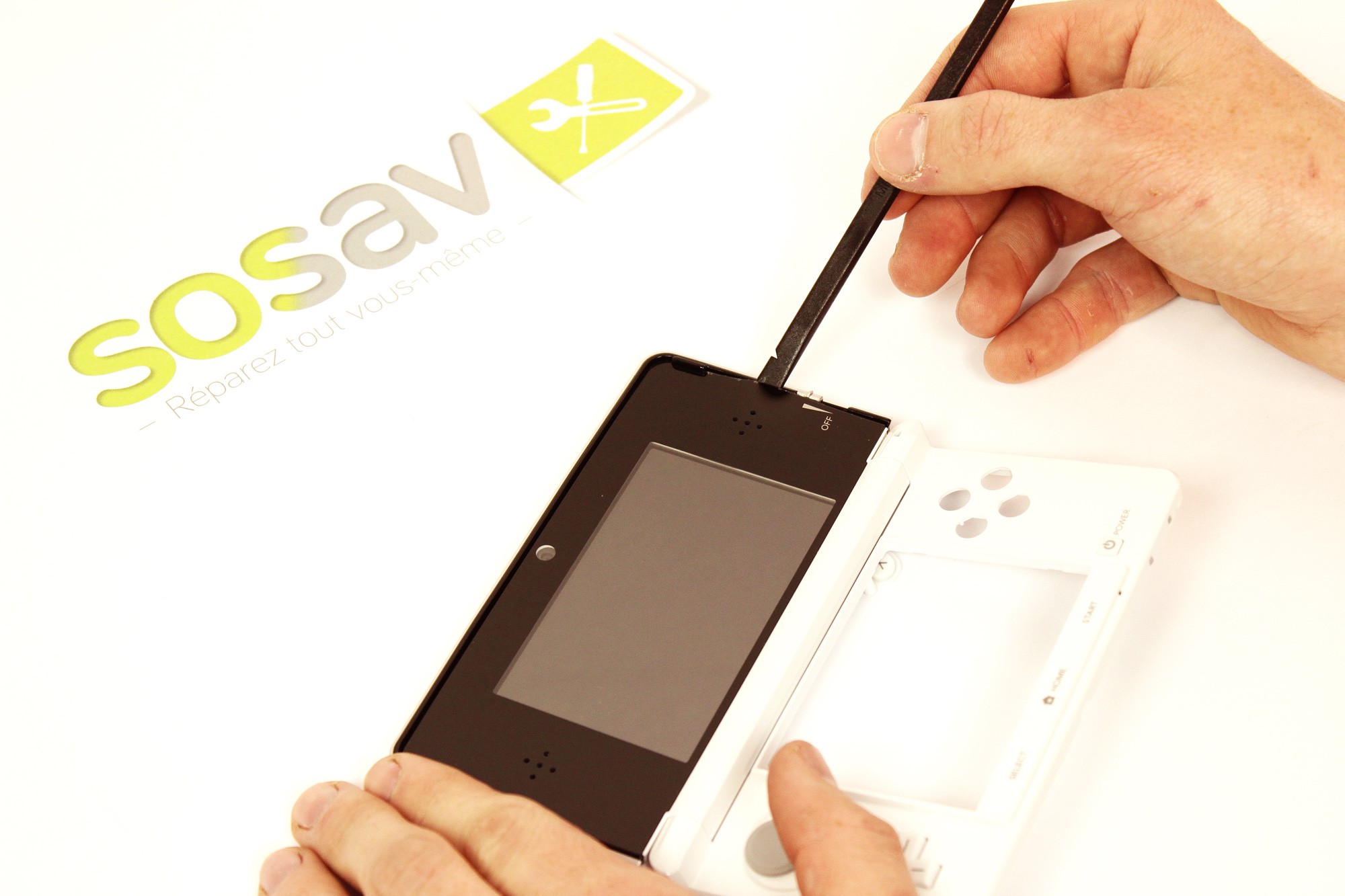

Glissez délicatement une spatule en nylon entre la vitre du LCD et la coque le 3DS puis remonter doucement vers le haut de la vitre.Pour décoller complètement la vitre, utilisez la spatule pour faire le tour de celle-ci.RAPPEL : Si vous avez besoin de trop forcer, n'hésitez pas à re-chauffer votre vitre à l'endroit souhaité.
Etape 26
Une fois les contours de la vitre complètement décollés, insérez une spatule en nylon pour faire levier et la décoller totalement.La vitre de votre LCD haut est désormais démontée, vous pouvez au besoin la remplacer par une neuve.

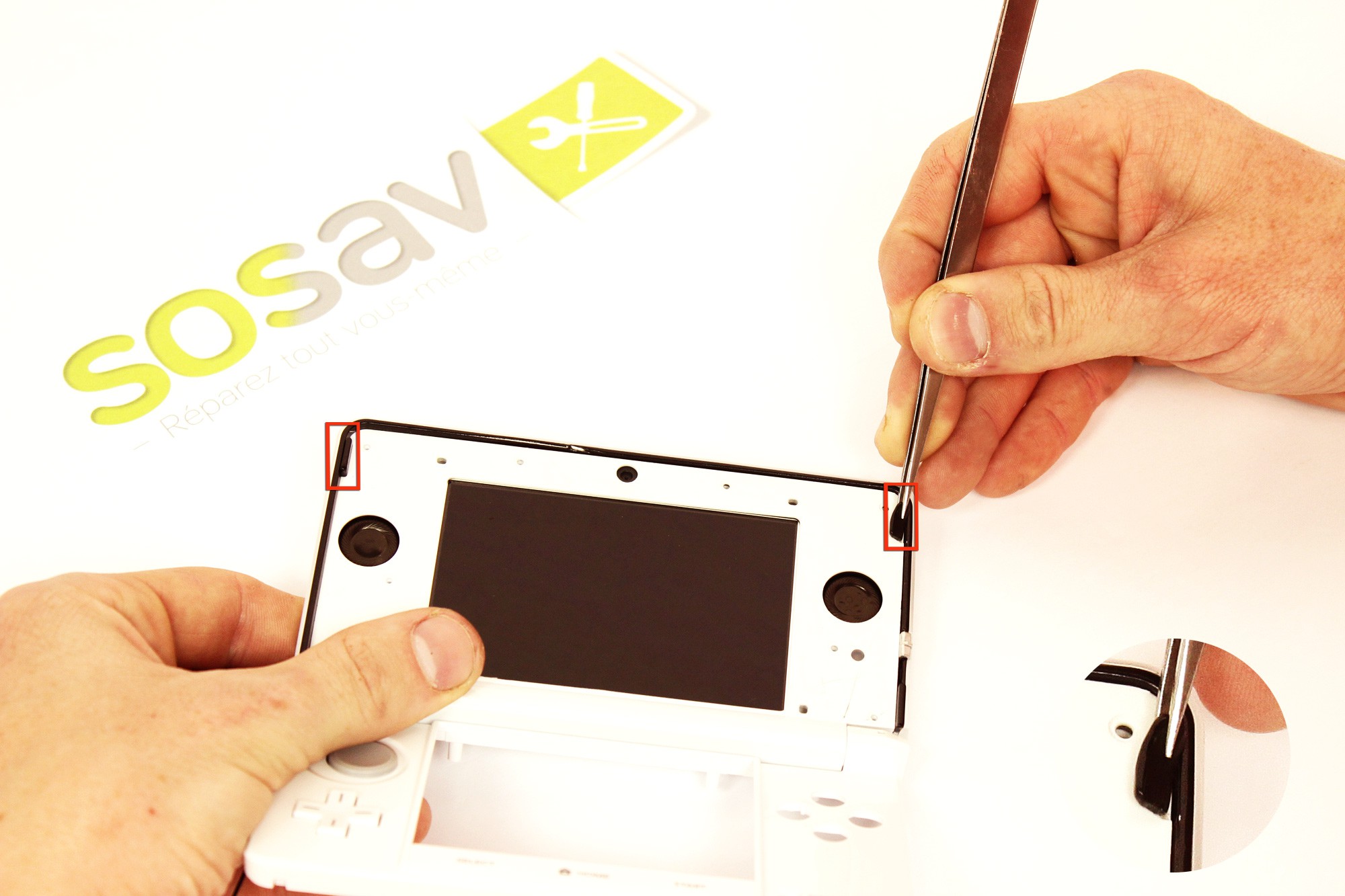

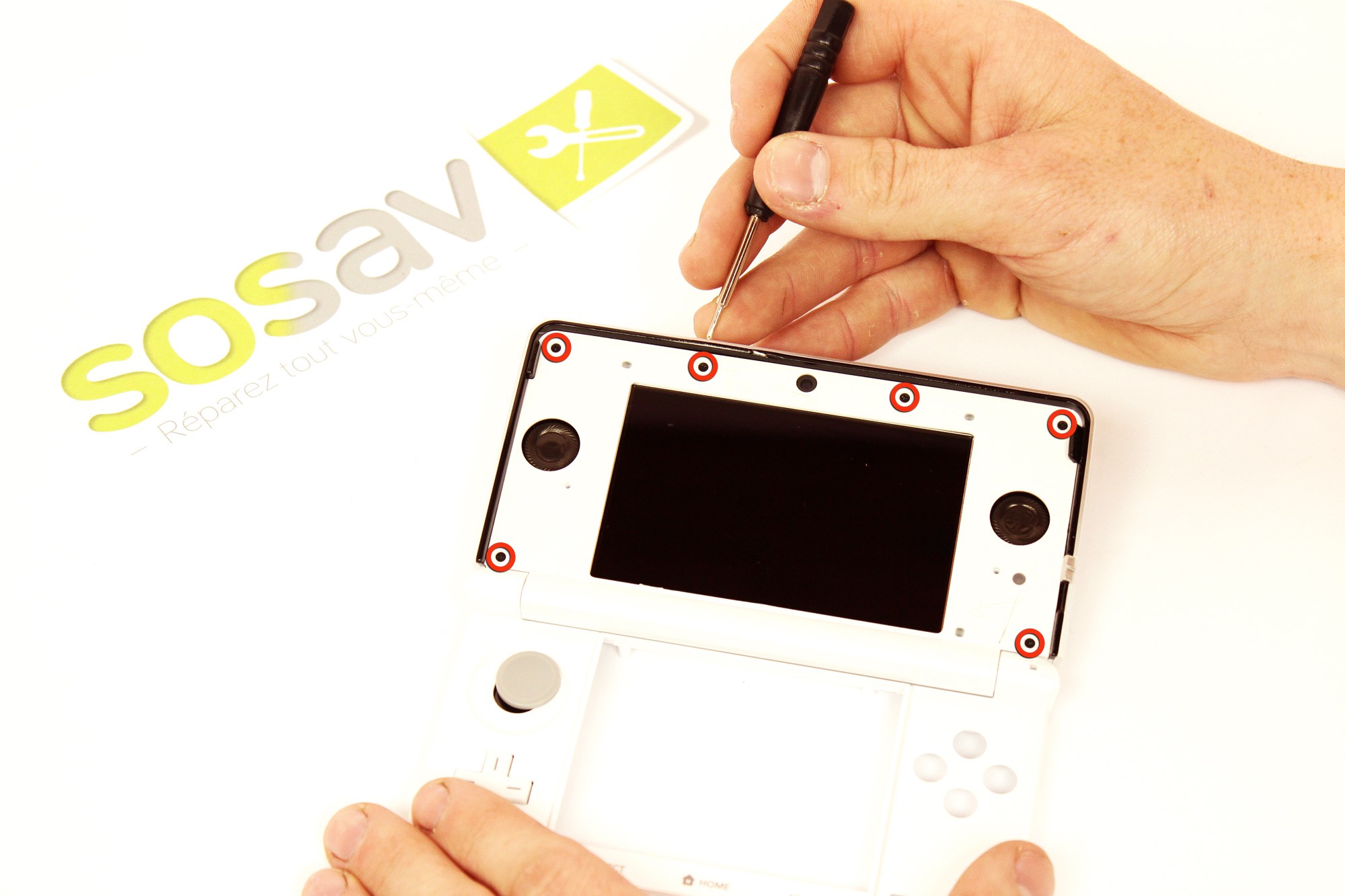

Dévissez désormais les 6 vis retenant la partie avant du contour du LCD à la coque de la Nintendo 3DS.
Etape 28
A l'aide d'une pince, retirez les 2 pièces de caoutchouc situées de chaque côté du contour du LCD.

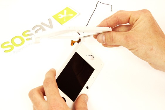

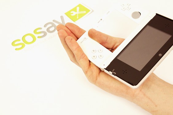

La coque arrière de la 3DS est attachée via 2 clips. Utilisez une spatule en nylon (ou en métal) pour les déclipser.Vous pourrez ensuite facilement lever la coque arrière de la Nintendo 3DS et la retirer facilement.
Etape 30

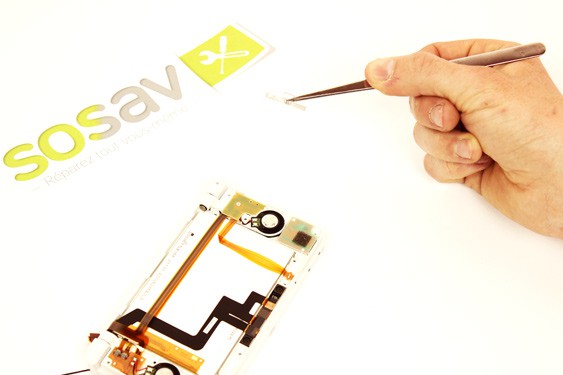

A l'aide d'une pince (ou de vos doigts), retirez désormais le bouton d'ajustement de la 3D.Cette étape est facultative mais conseillée. Lors du démontage de votre Nintendo 3DS celu-ci peut facilement tomber et donc être perdu.
Etape 31

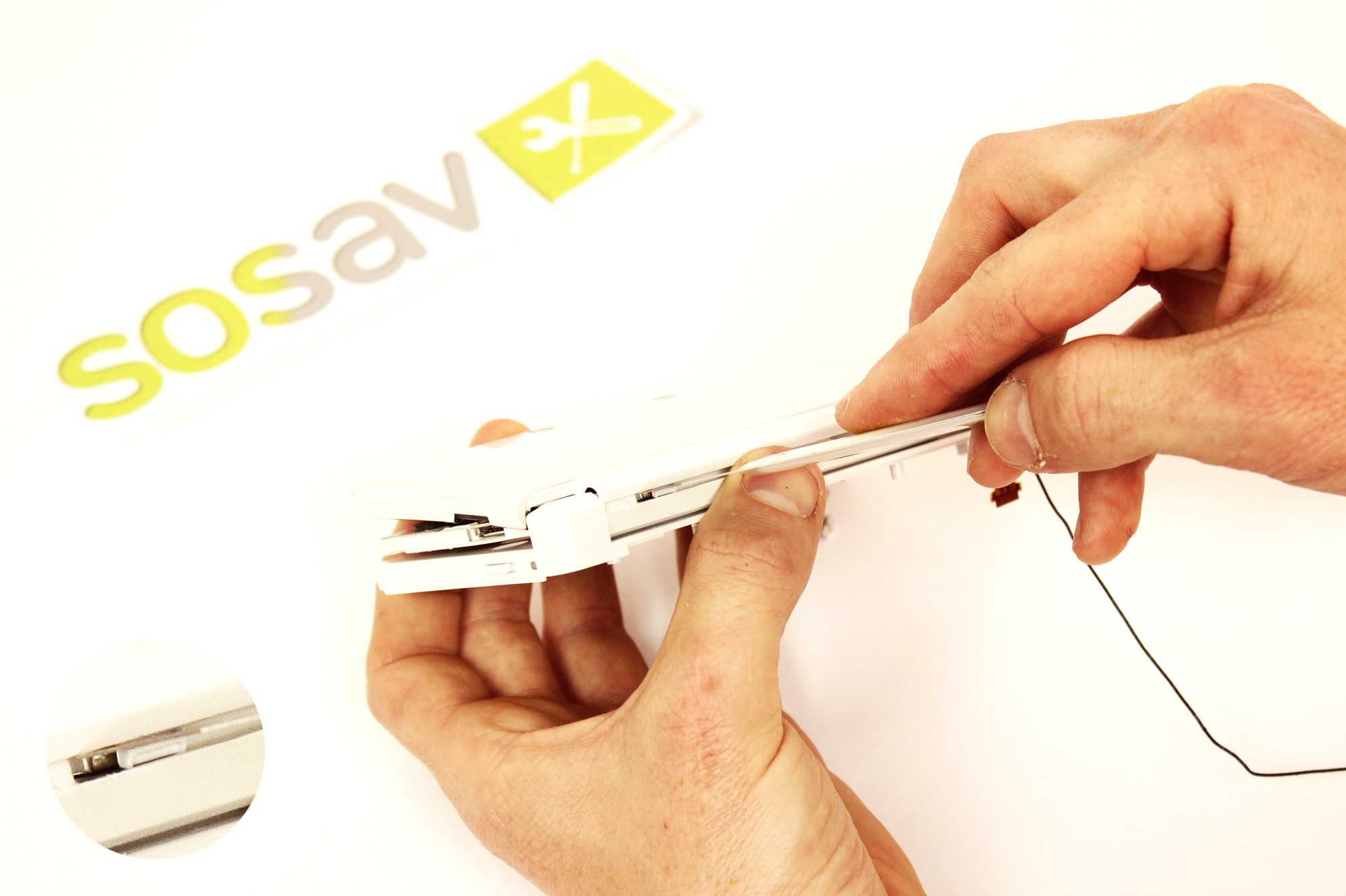

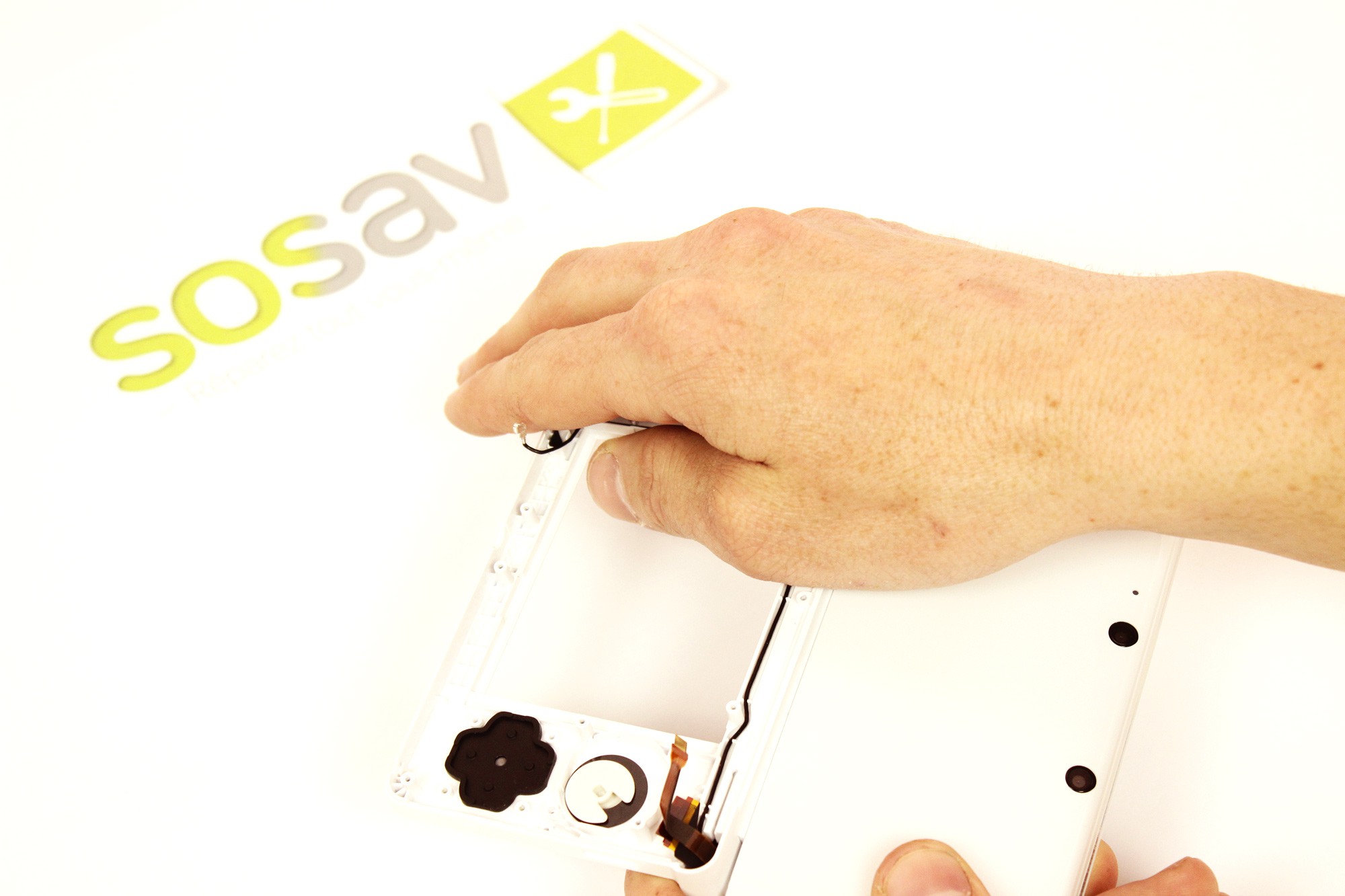

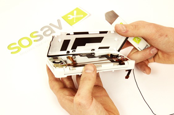

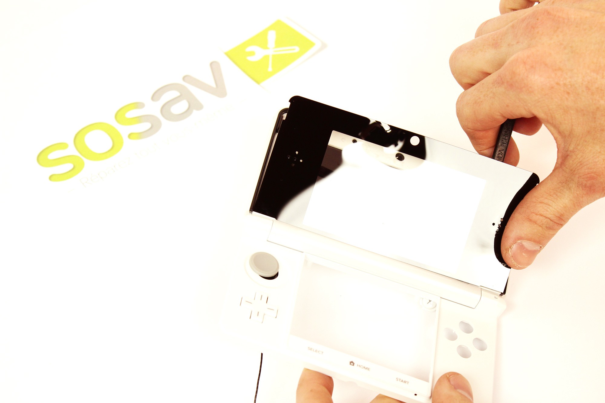

Pour la suite du démontage de la Nintendo 3DS il faut séparer la partie basse et la partie haute de la coque. Pour ceci nous allons sortir la coque des ses gonds.Pour ceci insérez la pointe d'une spatule en nylon comme indiquée sur la première photo et exercez une pression vers l'intérieur de la console.La 3eme photo vous montre comment cette opération doit permettre de faire sortir le gond de la coque.
Etape 32

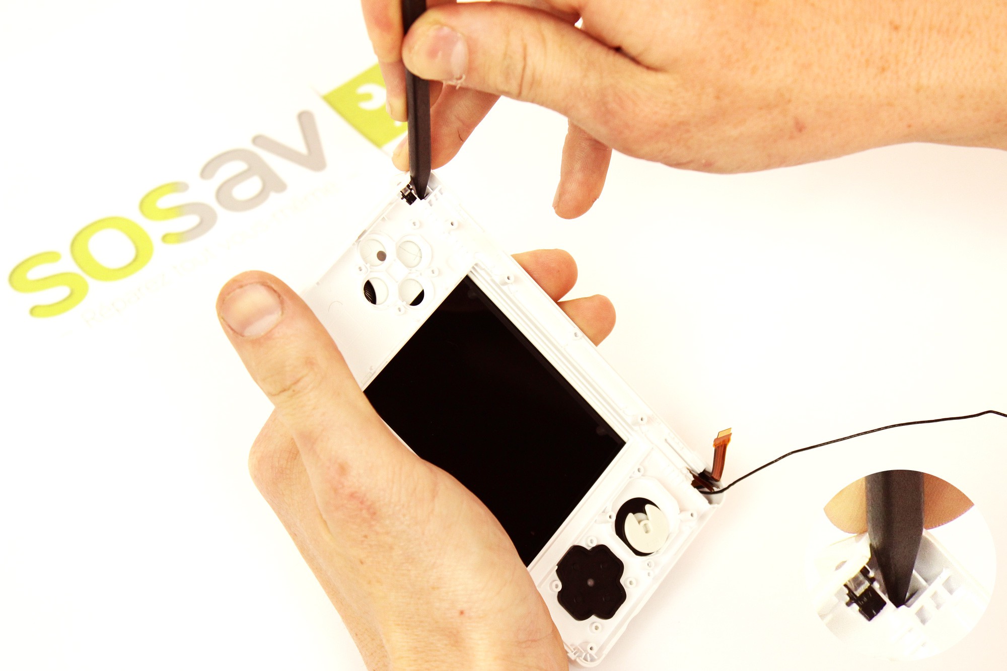

Séparez désormais la partie haute et la partie basse de la Nintendo 3DS.Cette étape peut demander de forcer un peu. Faites tout de même attention à ne pas tordre ou casser la coque de votre Nintendo 3DS.Plusieurs câbles passent dans le trou de la coque de la 3DS. Faites attention à bien les sortir délicatement afin d'en endommager aucun.
Etape 33

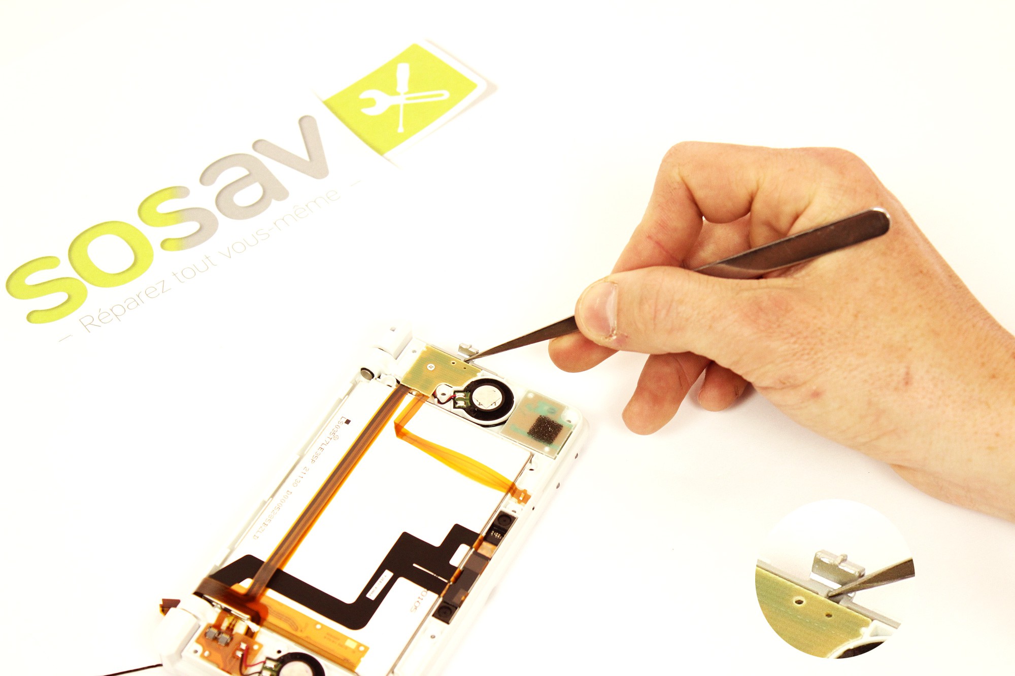

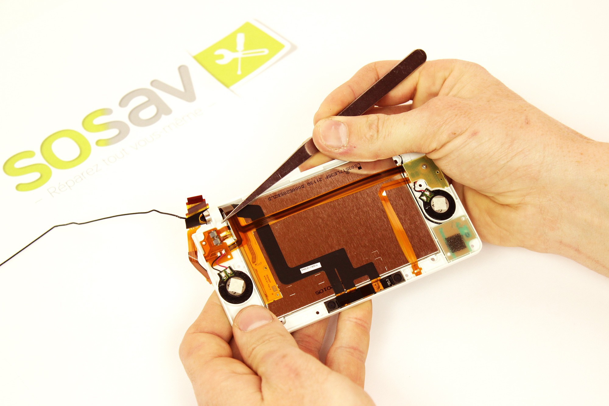

Utilisez une pince (ou vos doigts) afin de faire délicatement le câble de gestion des hauts-parleurs dans le trou de la coque de la 3DS.
Etape 34

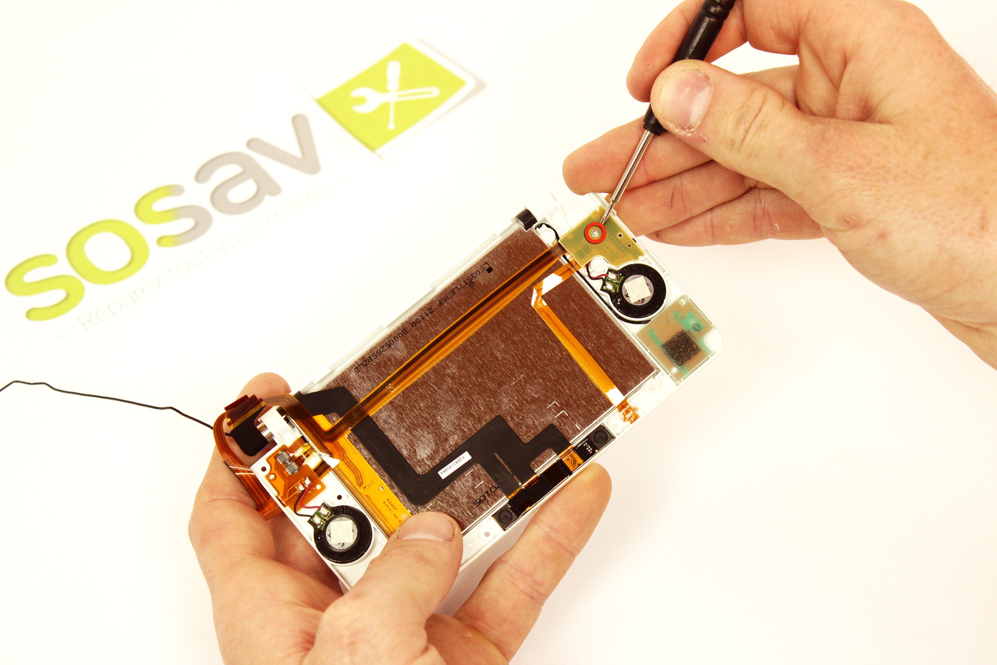

Dévissez désormais la vis cruciforme retenant la partie droite de l'ensemble hauts-parleurs à la coque de la 3DS.
Etape 35

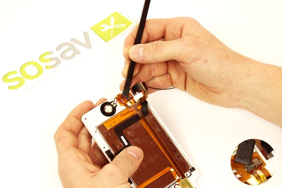

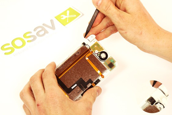

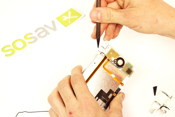

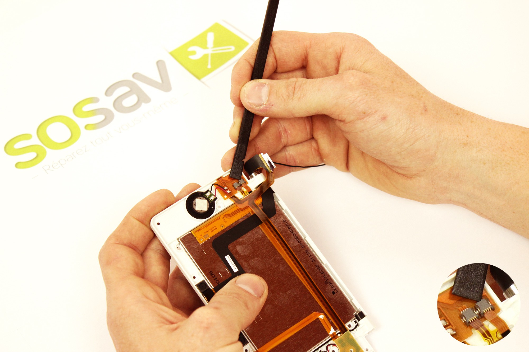

Utilisez une spatule en nylon pour ouvrir les 2 clapets des connecteurs du câble de gestion des hauts-parleurs.Faites bien levier sur les clapets et non les connecteurs en eux-même.Une fois les clapets ouverts (positionné à 90°), vous pouvez déconnecter le câble de gestion des hauts-parleurs en toute sécurité.
Etape 36
Utilisez une spatule en nylon pour délicatement décoller la partie gauche et la partie de l'ensemble haut-parleur.Une fois décollé, vous pouvez délicatement retirer l'ensemble hauts-parleurs + nappe de votre Nintendo 3DS.
Etape 37

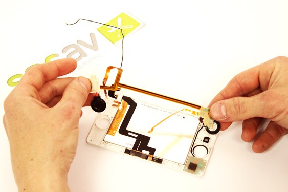

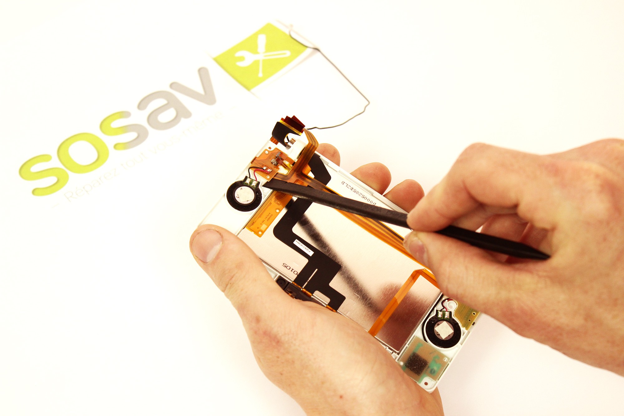

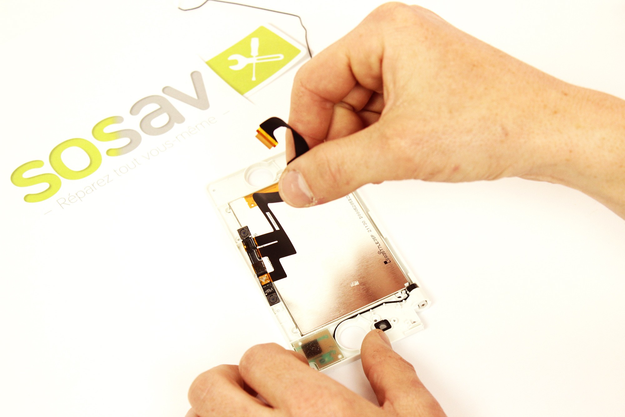

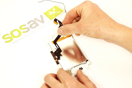

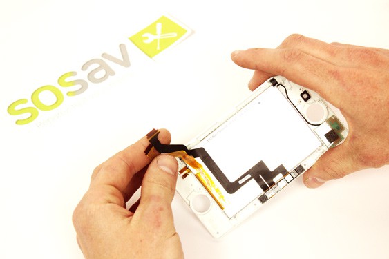

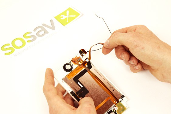

Passez désormais les câbles de gestion des caméras, et du LCD dans le trou de la coque de la Nintendo 3DS.Ces câbles peuvent parfois être un peu difficile à passer. Nh'ésitez pas à les enrouler un peu plus sur eux-même pour faciliter l'opération.
Etape 38

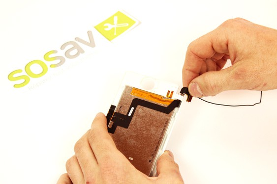

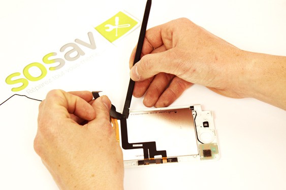

Utilisez désormais une spatule en nylon pour décoller délicatement la nappe de gestion des caméras.
Etape 39
Une fois la nappe décollée, vous pouvez retirer en toute sécurité les caméras de votre Nintendo 3DS.

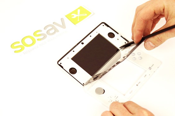

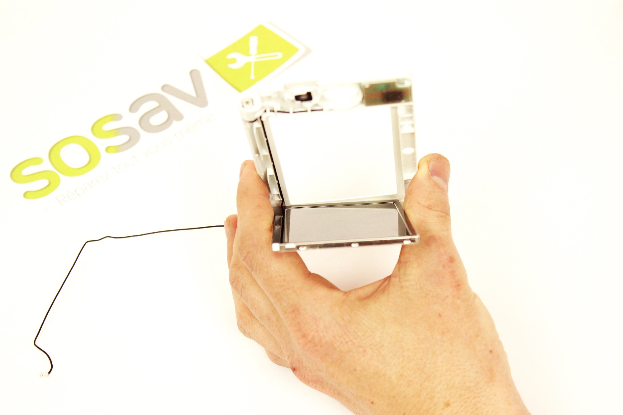

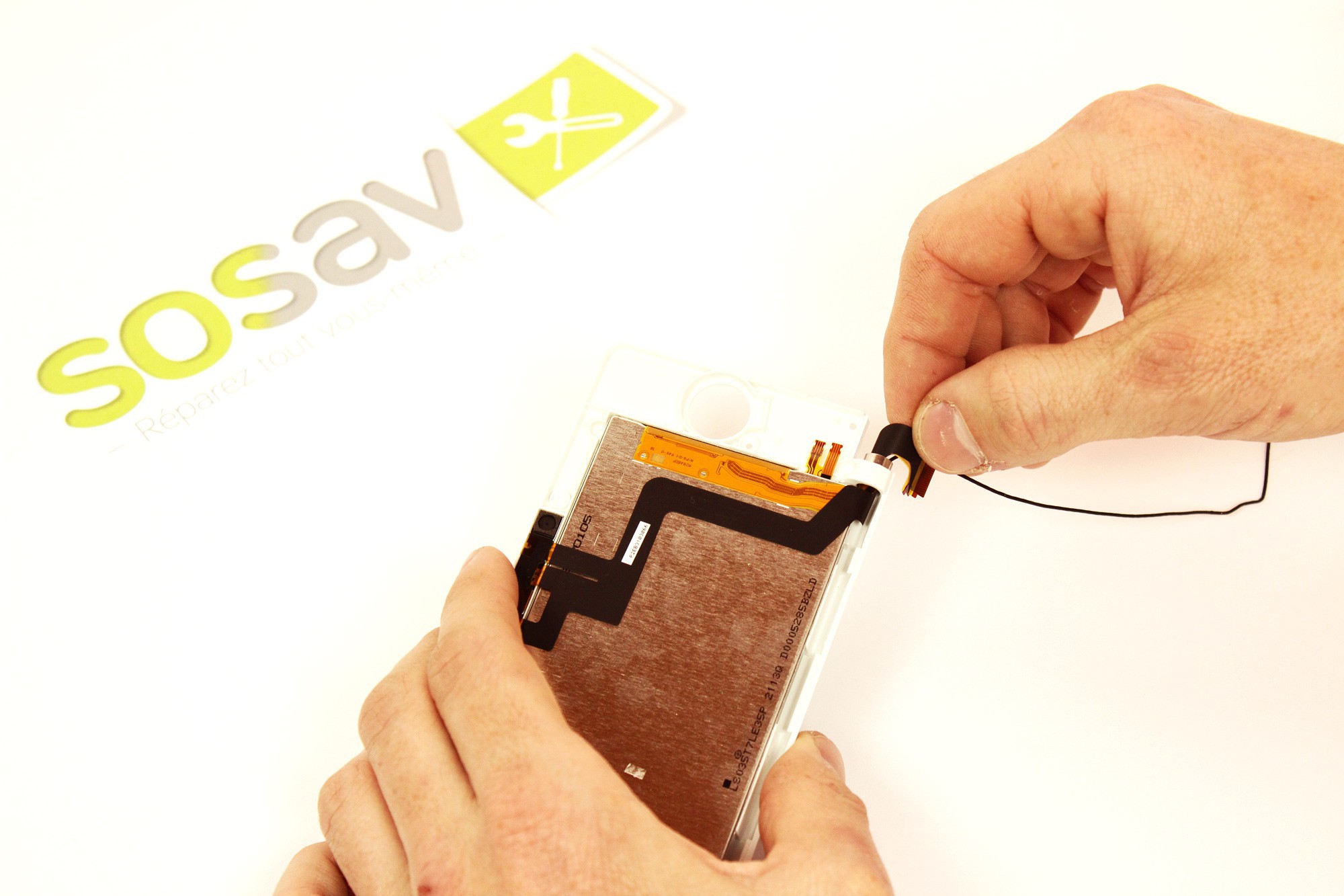

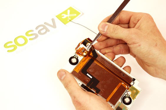

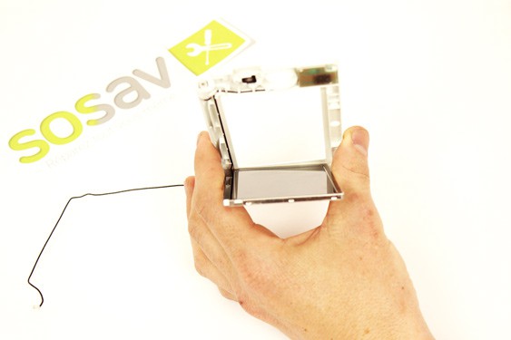

Faites levier, à l'aide d'une spatule en nylon, afin de soulever l'écran LCD.
Etape 41
Vous pouvez désormais retirer en toute sécurité l'écran LCD de votre Nintendo 3DS.
Etape 42

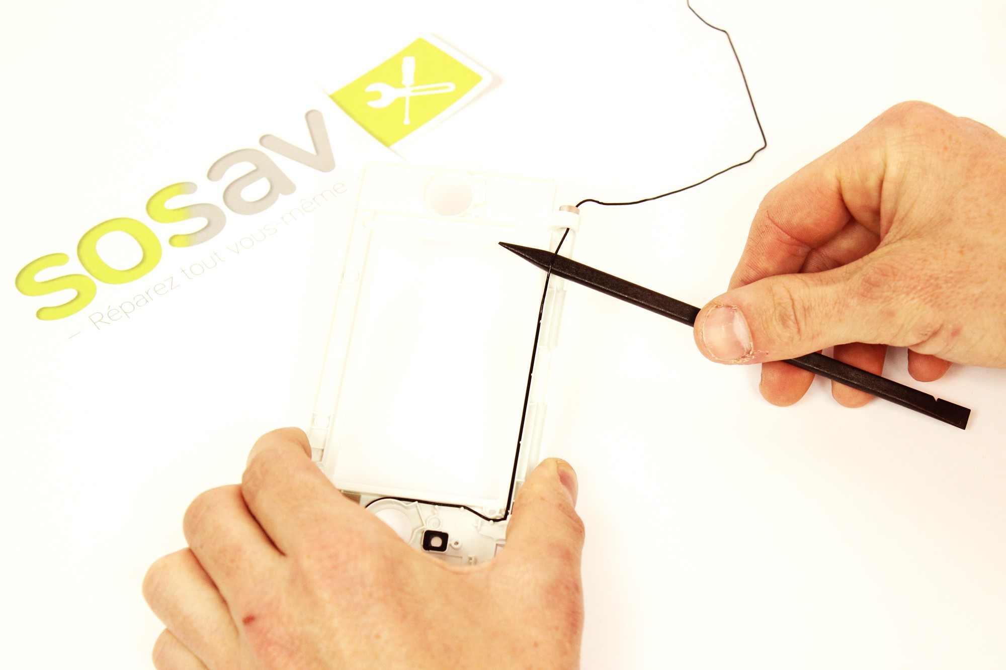

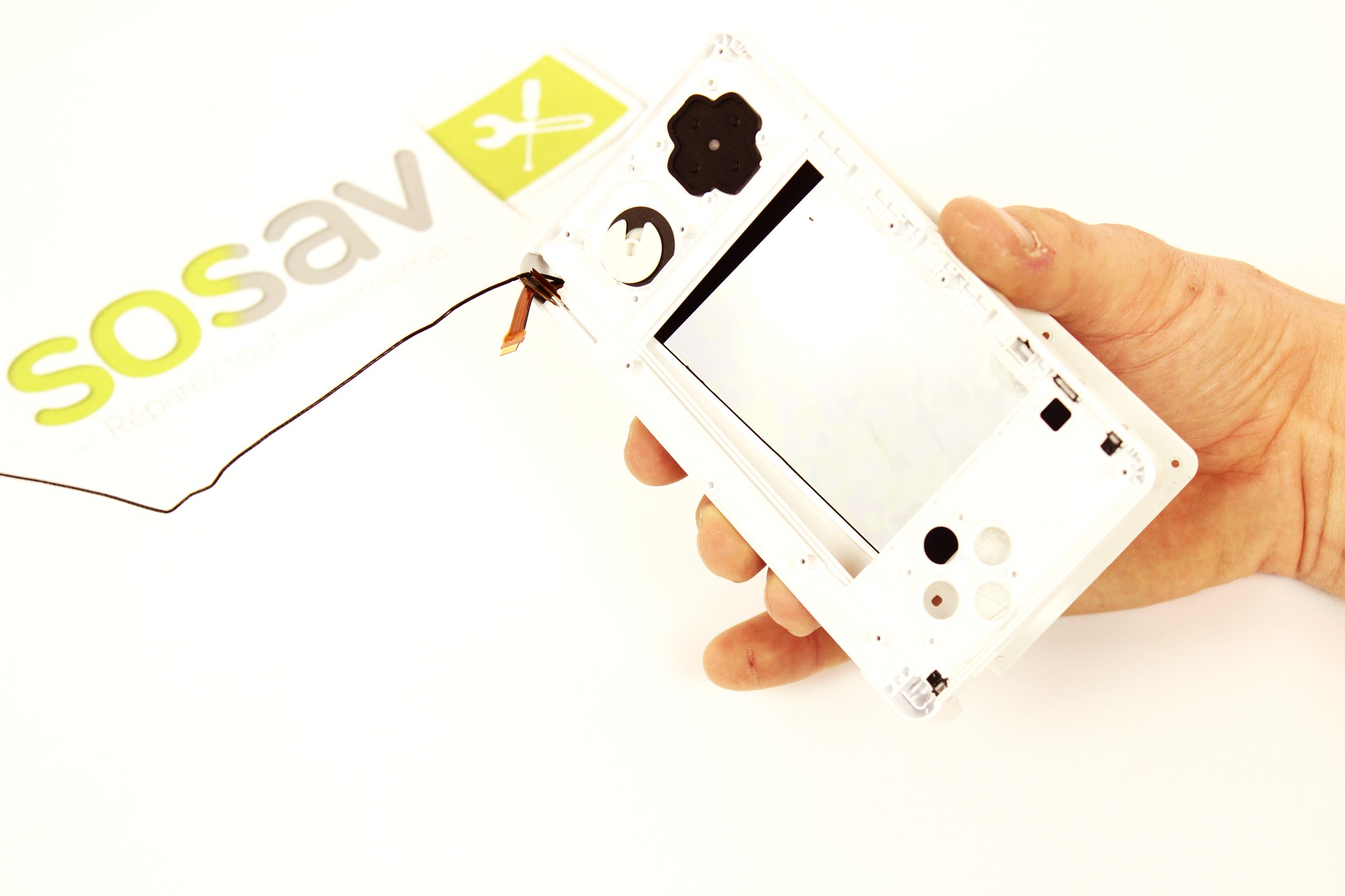

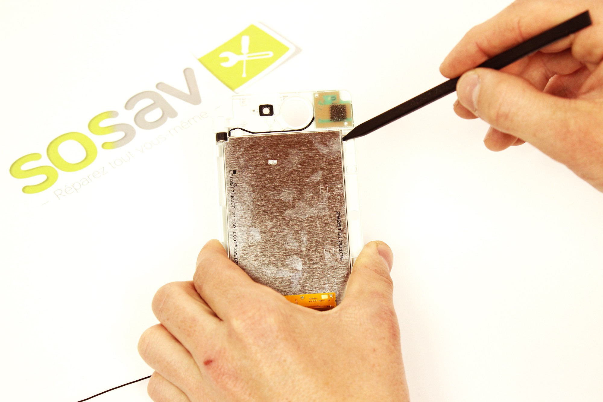

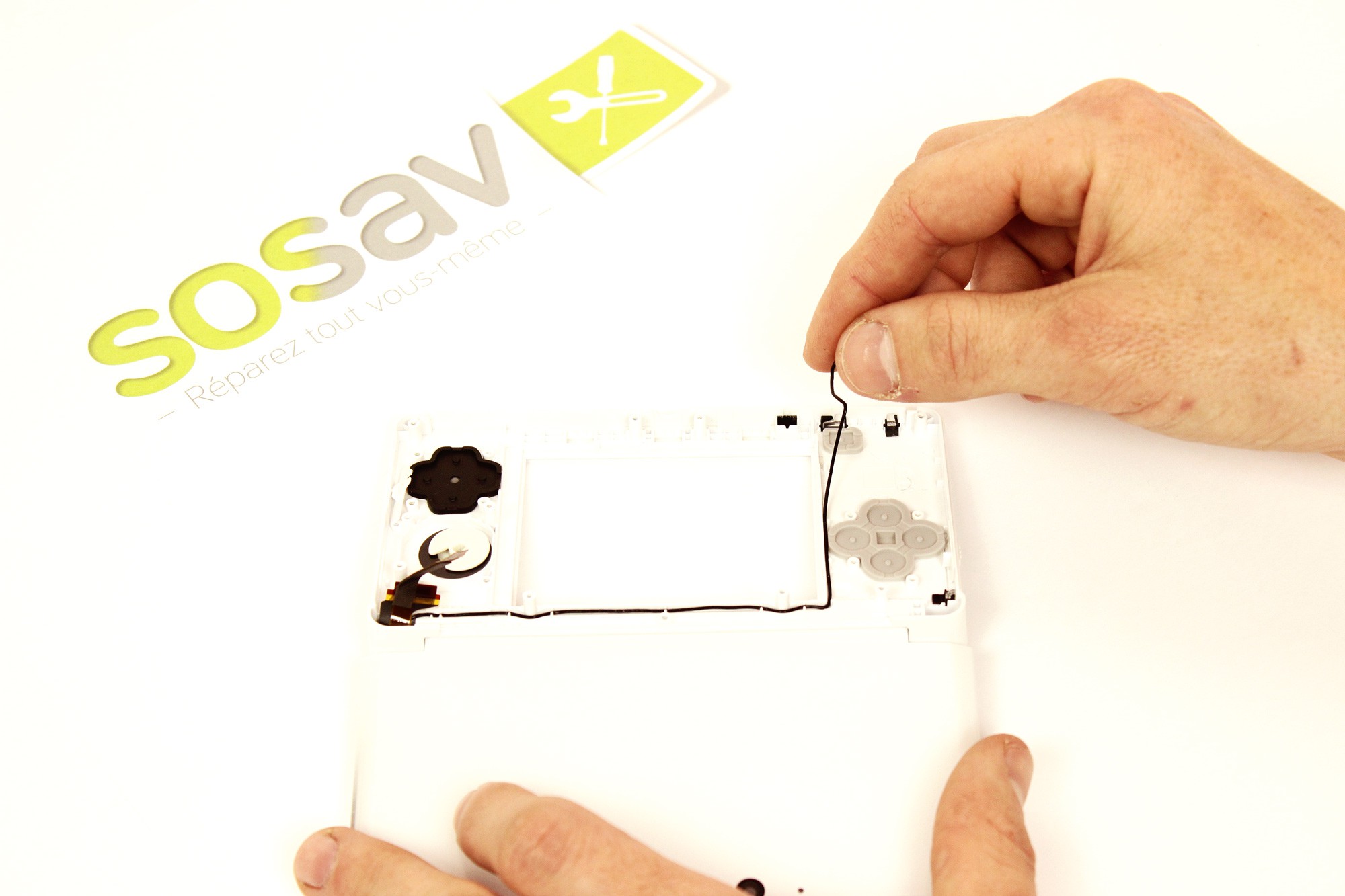

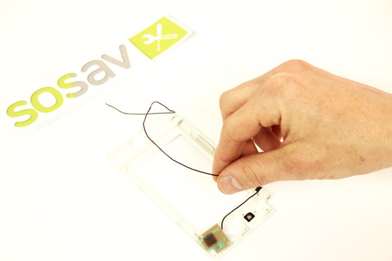

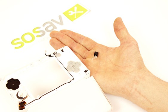

Aidez vous d'une spatule en nylon pour soulever délicatement l'antenne WiFi pour enfin la retirer complètement de votre Nintendo 3DS.Votre antenne WiFi est désormais démontée, vous pouvez au besoin la remplacer par une pièce neuve.
Pour remonter votre Nintendo 3DS suivez ce guide en sens inverse.
