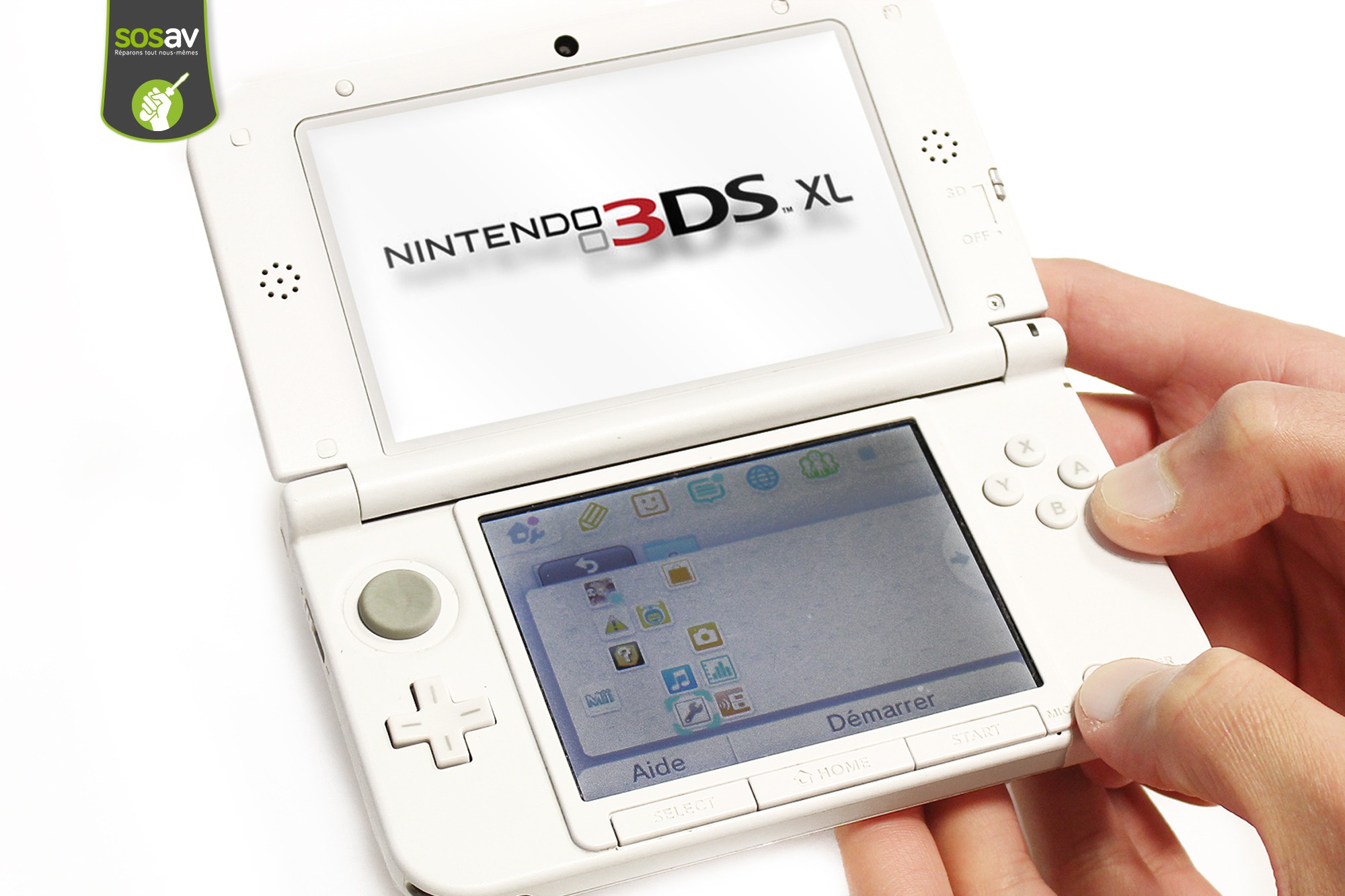

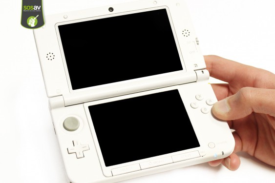

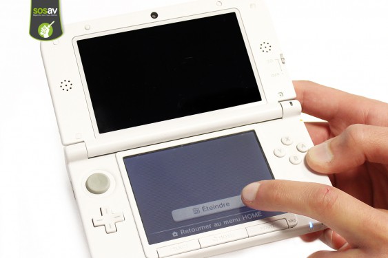

Avant de procéder au changement de la vitre tactile, il est nécessaire pour des raisons évidentes de sécurité de l'éteindre.Pour ceci, appuyez sur le bouton d'allumage durant quelques secondes et confirmez par "Eteindre".

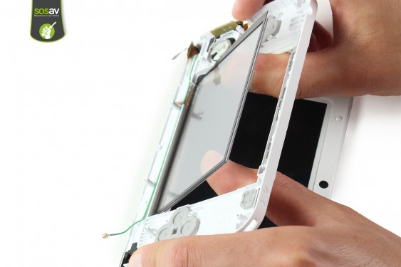

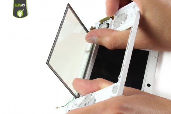

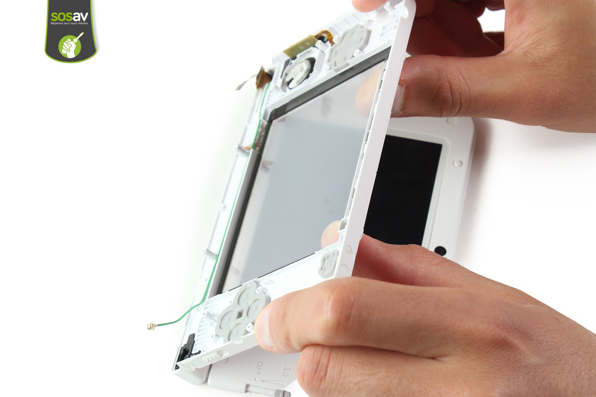

Repoussez délicatement la vitre tactile hors de son logement afin de le décoller.
Etape 38

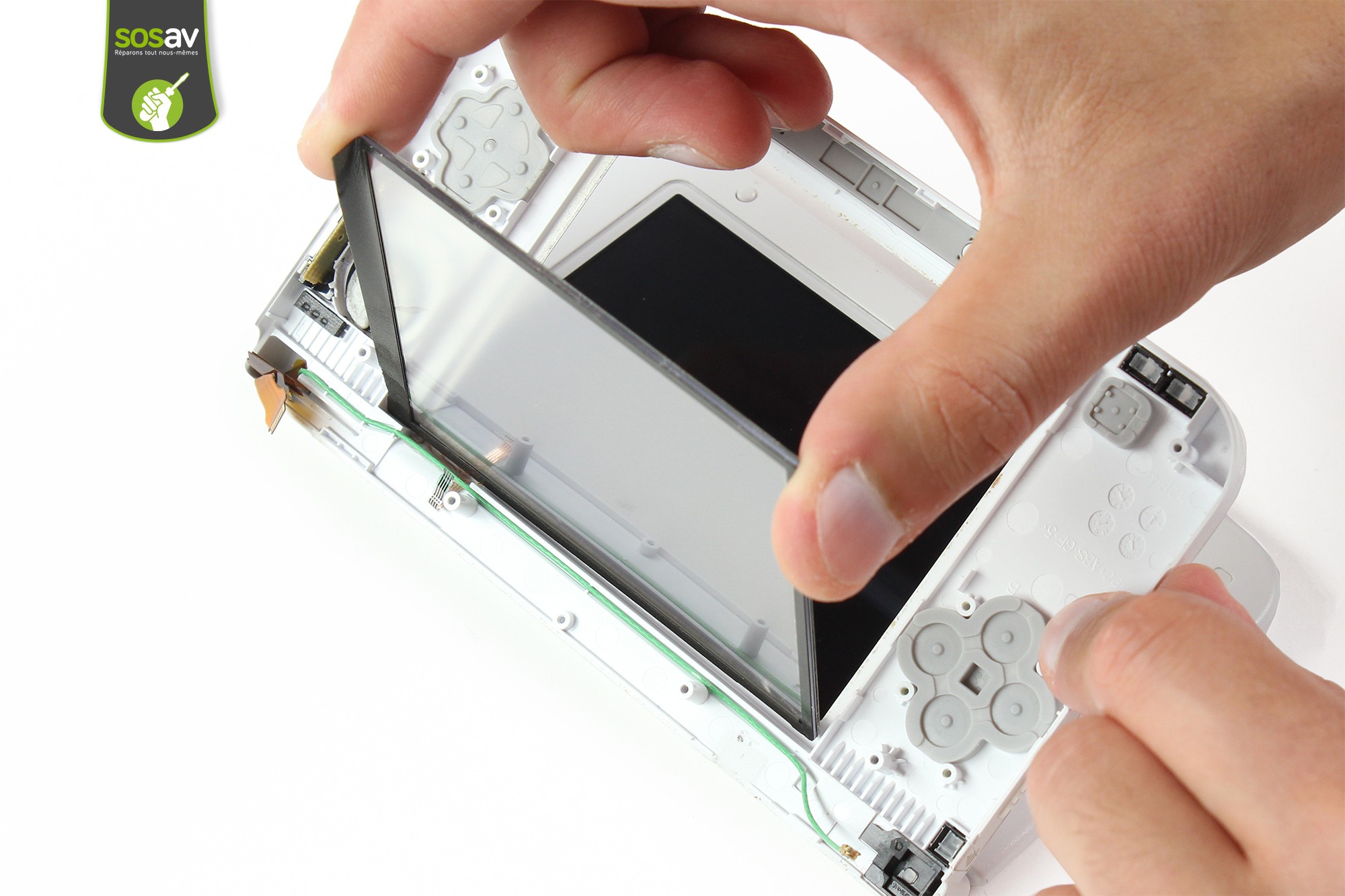

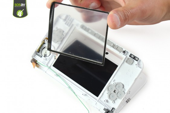

Saisissez et retirez la vitre tactile.
Etape 39

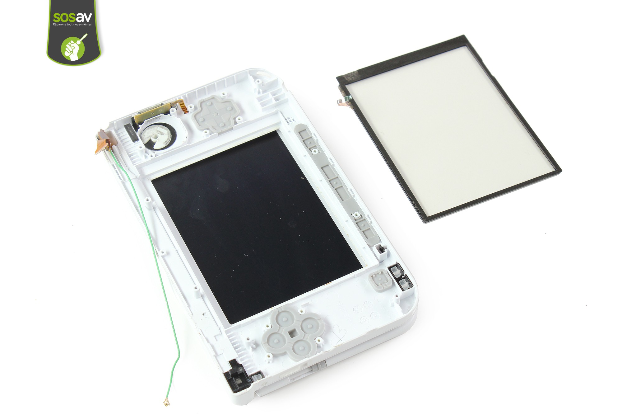

La vitre tactile Nintendo 3DS XL est désormais démonté.En cas de problème tactile, changez la vitre défectueuse par une neuve.
