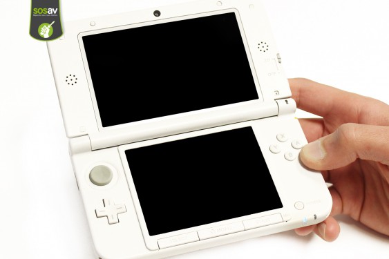

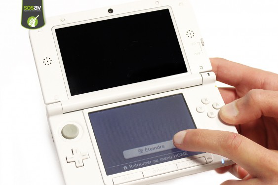

Avant de procéder au changement de la nappe haut-parleur, il est nécessaire pour des raisons évidentes de sécurité de l'éteindre.Pour ceci, appuyez sur le bouton d'allumage durant quelques secondes et confirmez par "Eteindre".

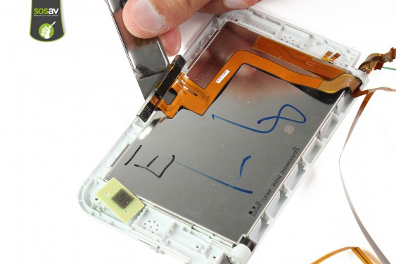

Glissez délicatement la spatule iSesamo sous le rebord de l'écran LCD pour le soulever et le saisir plus facilement.
Etape 36

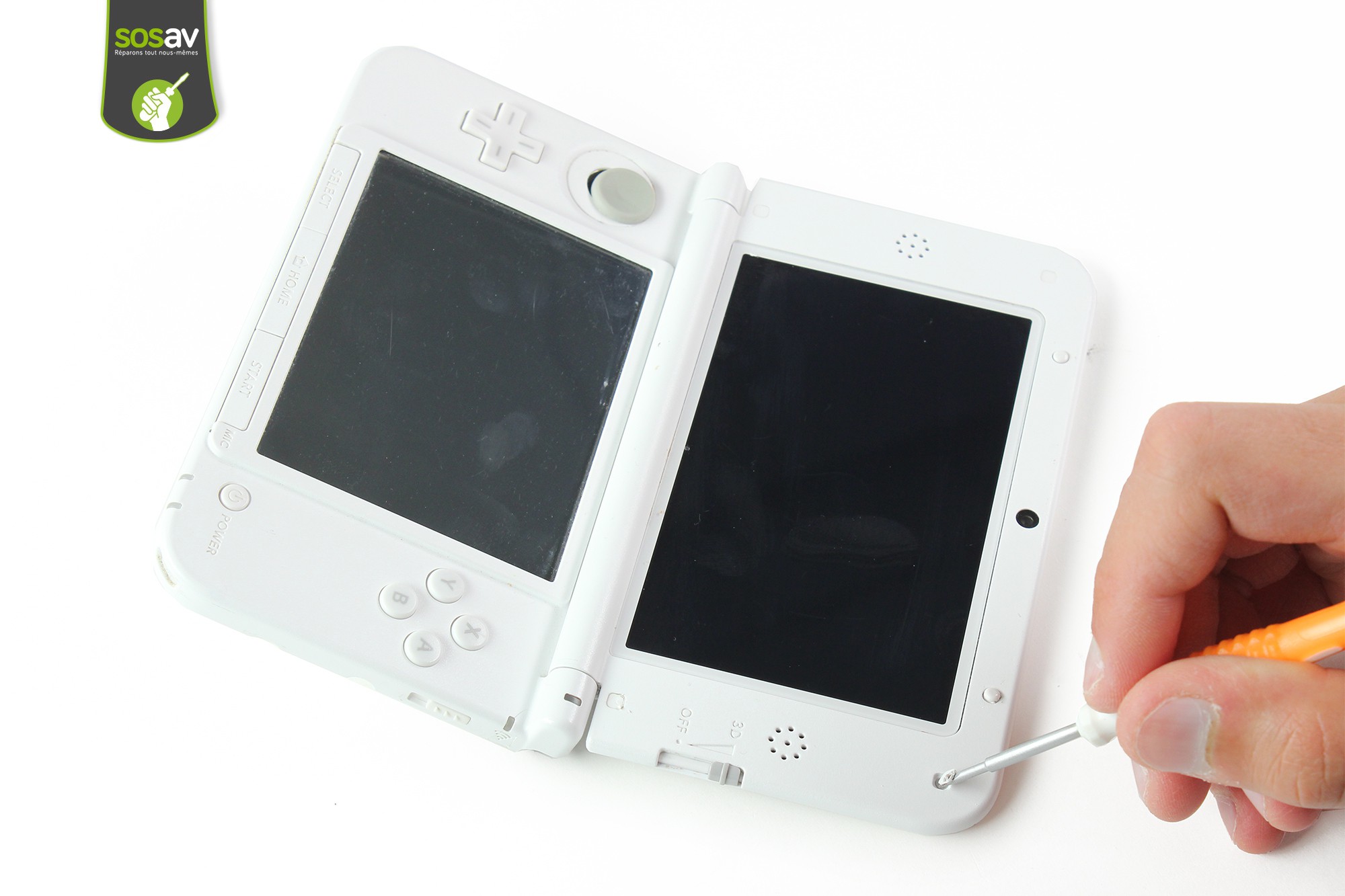

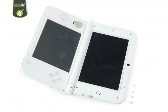

A l'aide du tournevis plat, décollez les quatre autocollants servant à cacher les vis cruciformes de l'écran.Procédez à leur retrait.
Etape 38

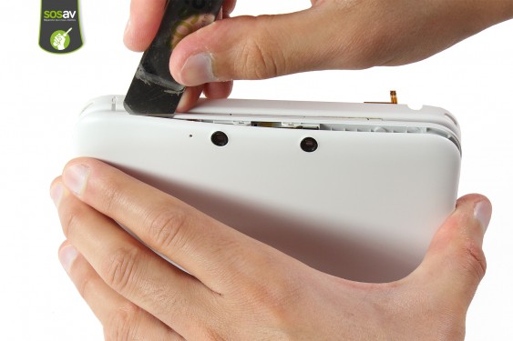

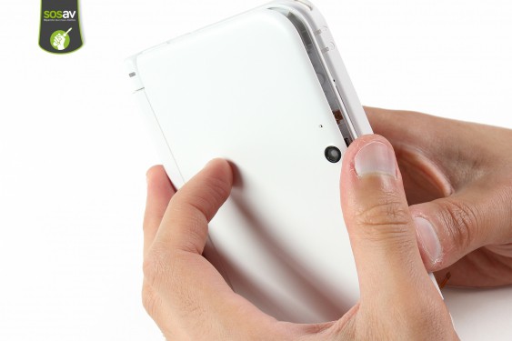

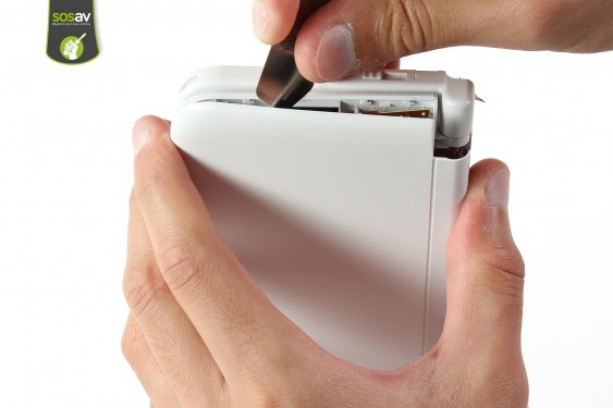

Insérez ensuite une spatule en nylon dans l'interstice écran-coque supérieure et faites levier afin de déclipser toute la partie inférieure, en allant de gauche à droite.
Etape 39

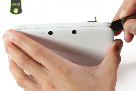

Déclipsez ensuite le côté droit puis le côté supérieur de la coque de la même manière qu'en étape précédente.
Etape 40

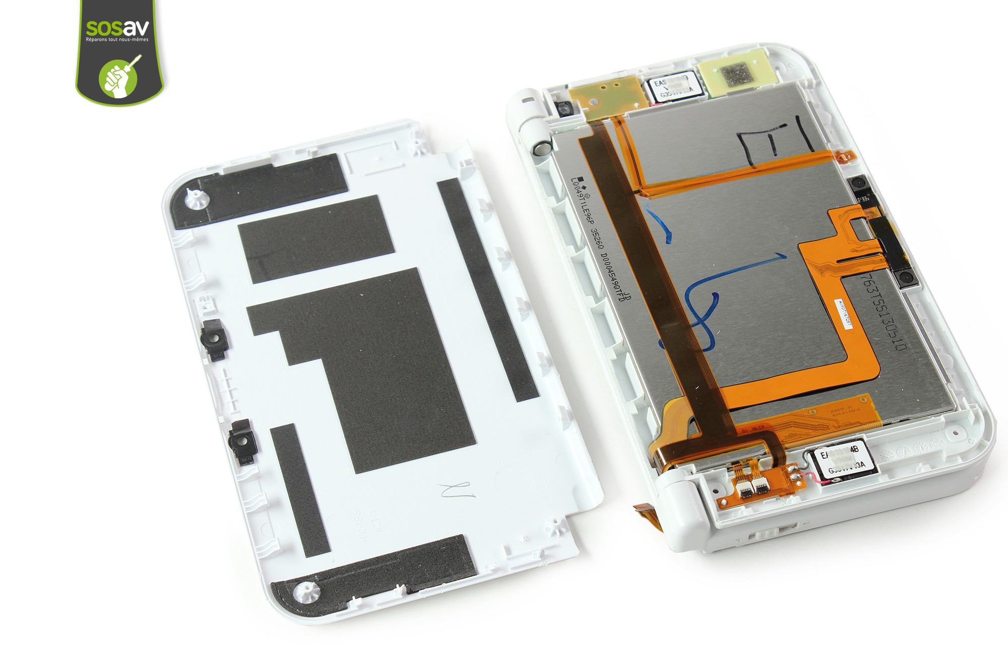

Déclipsez ensuite le côté gauche.Procédez au retrait de la coque supérieure.
Etape 41
La coque supérieure de votre Nintendo 3DS XL est désormais démontée..

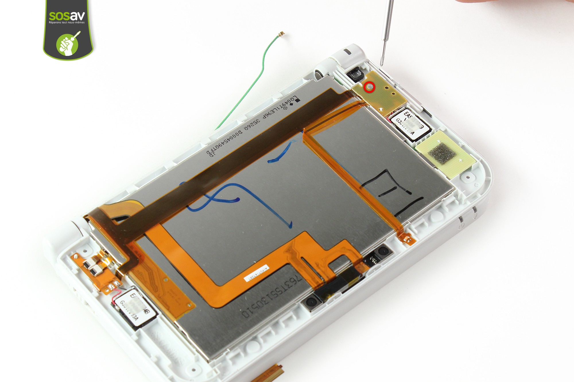

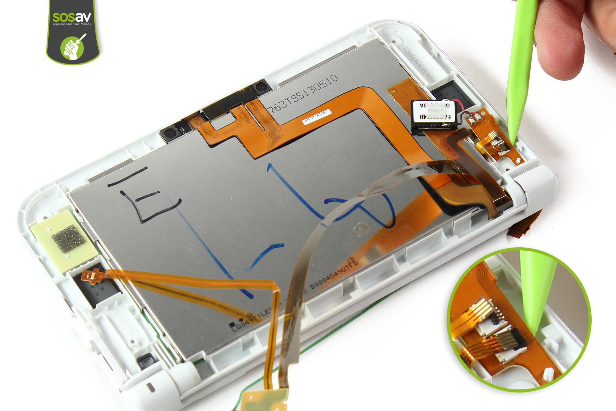

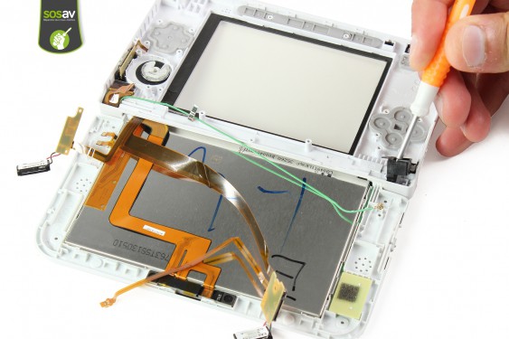

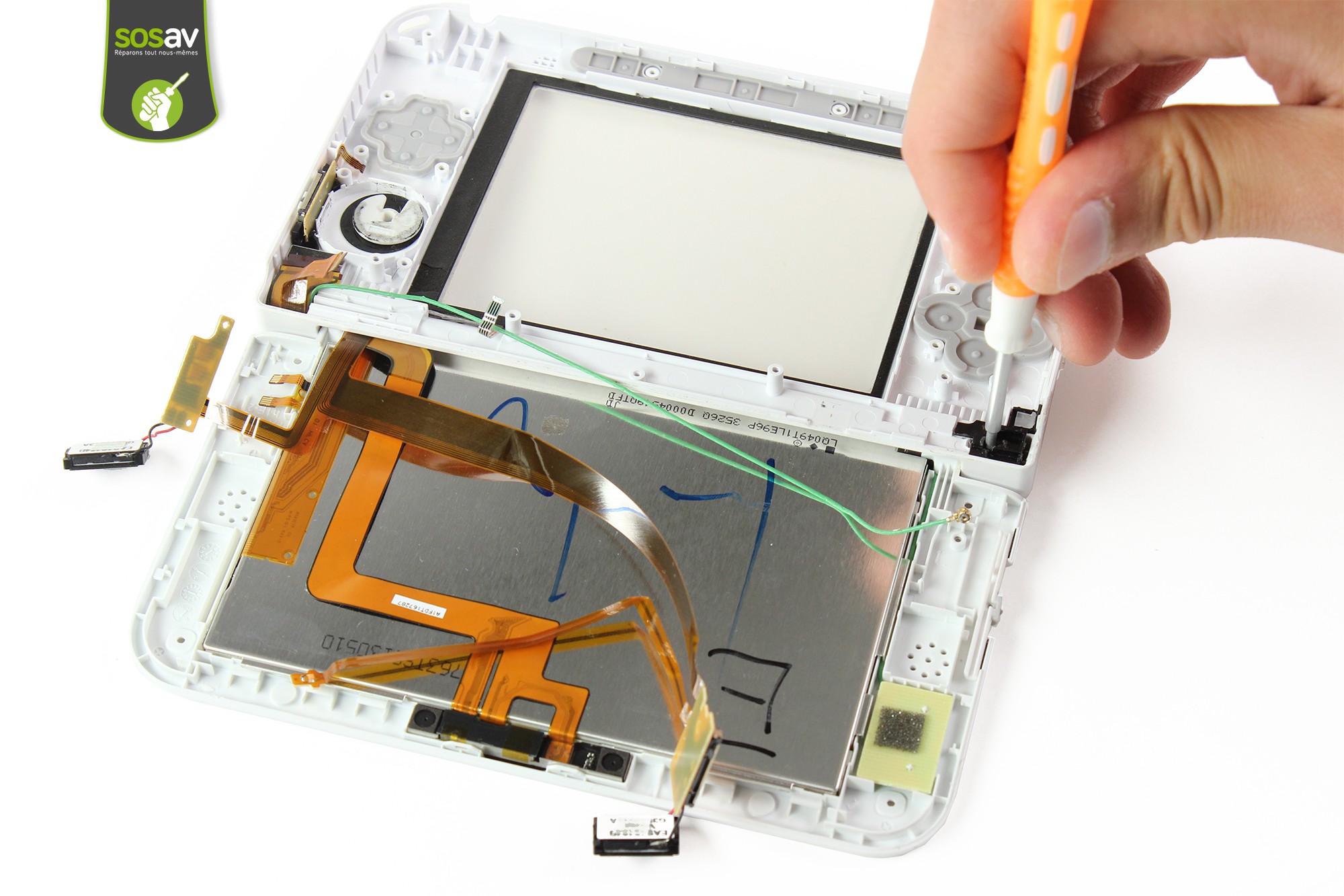

A l'aide du cruciforme, dévissez la vis entourée en rouge maintenant le côté droit de la nappe haut-parleur.
Etape 43

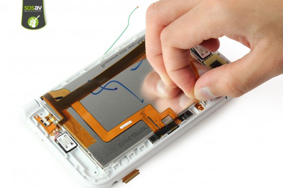

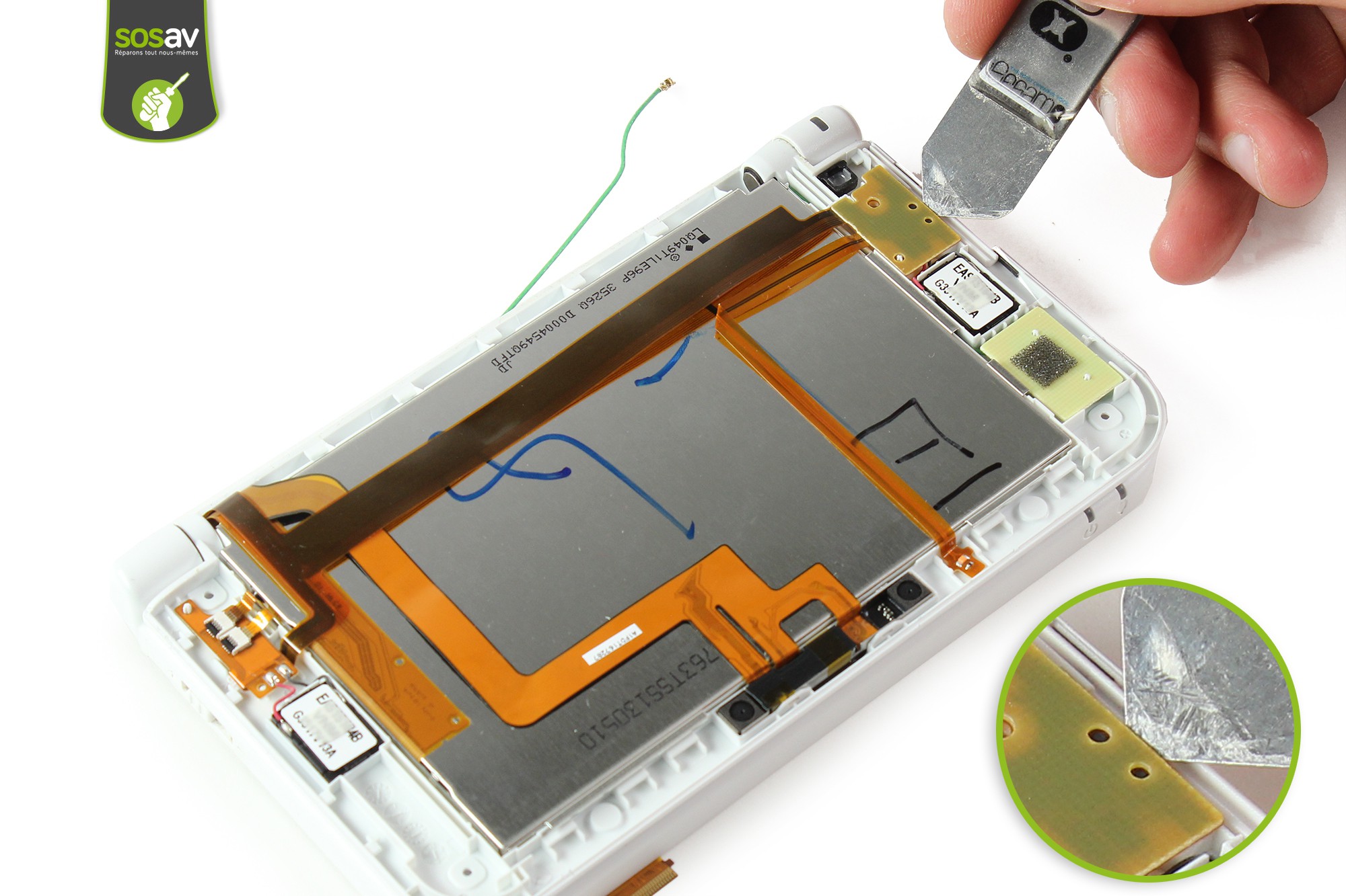

Décollez le côté droit de la nappe haut-parleur à l'aide de la spatule iSesamo.
Etape 44
Saisissez la nappe LED caméra et décollez-la.
Etape 45

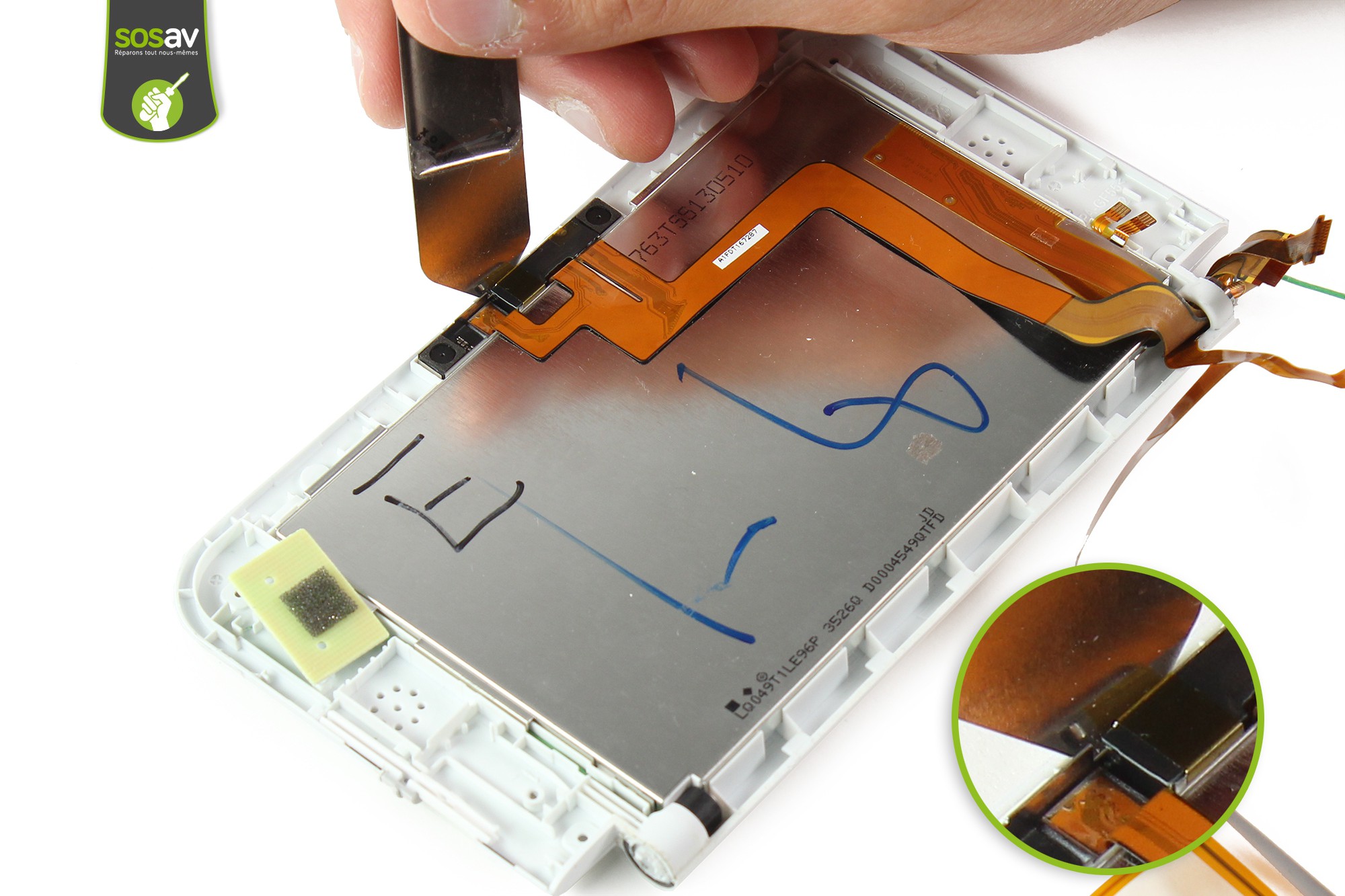

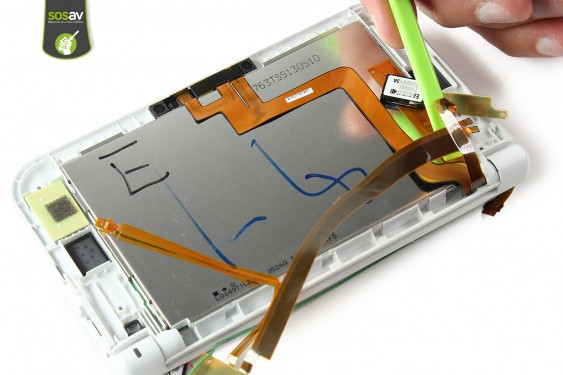

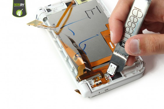

A l'aide de la spatule iSesamo, décollez le haut-parleur droit.
Etape 46

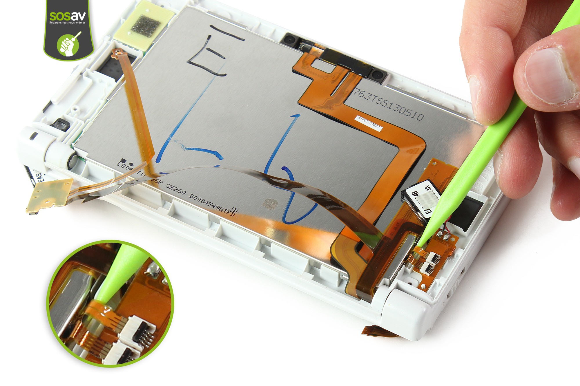

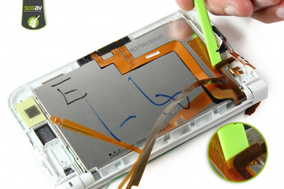

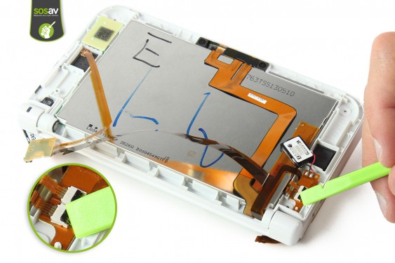

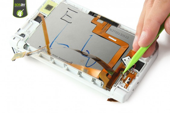

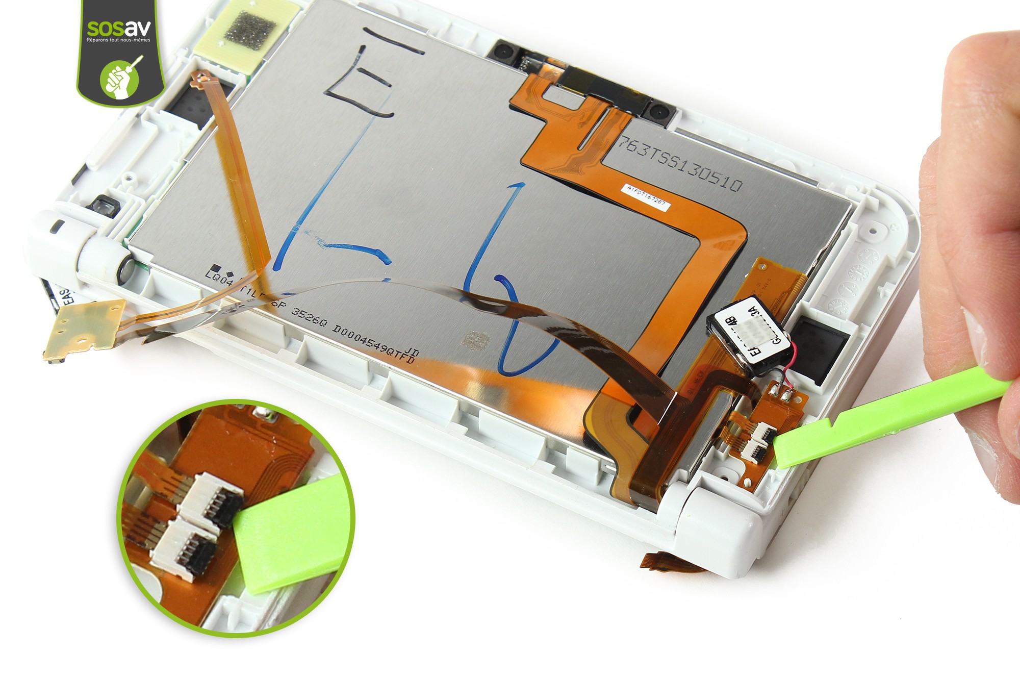

Déverrouillez tour à tour les deux connecteurs des nappes écran avec la spatule en nylon.
Etape 47
Sortez, avec la pointe de la spatule, la première nappe de l'écran.Procédez de même pour la seconde.
Etape 48

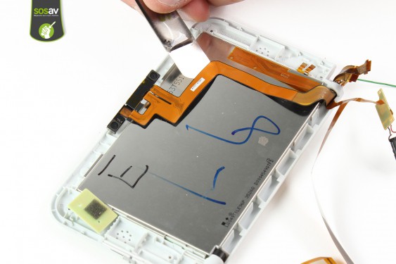

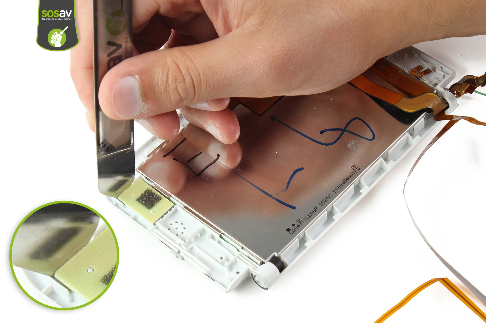

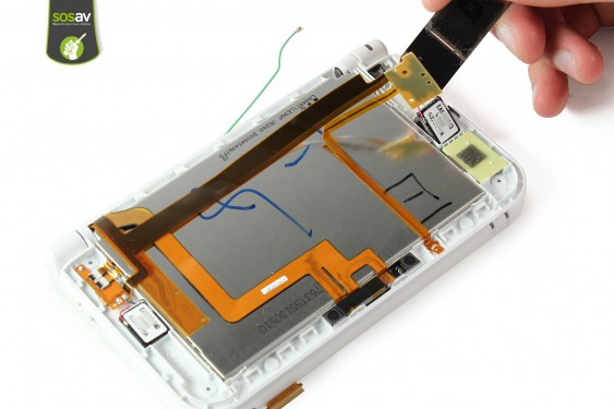

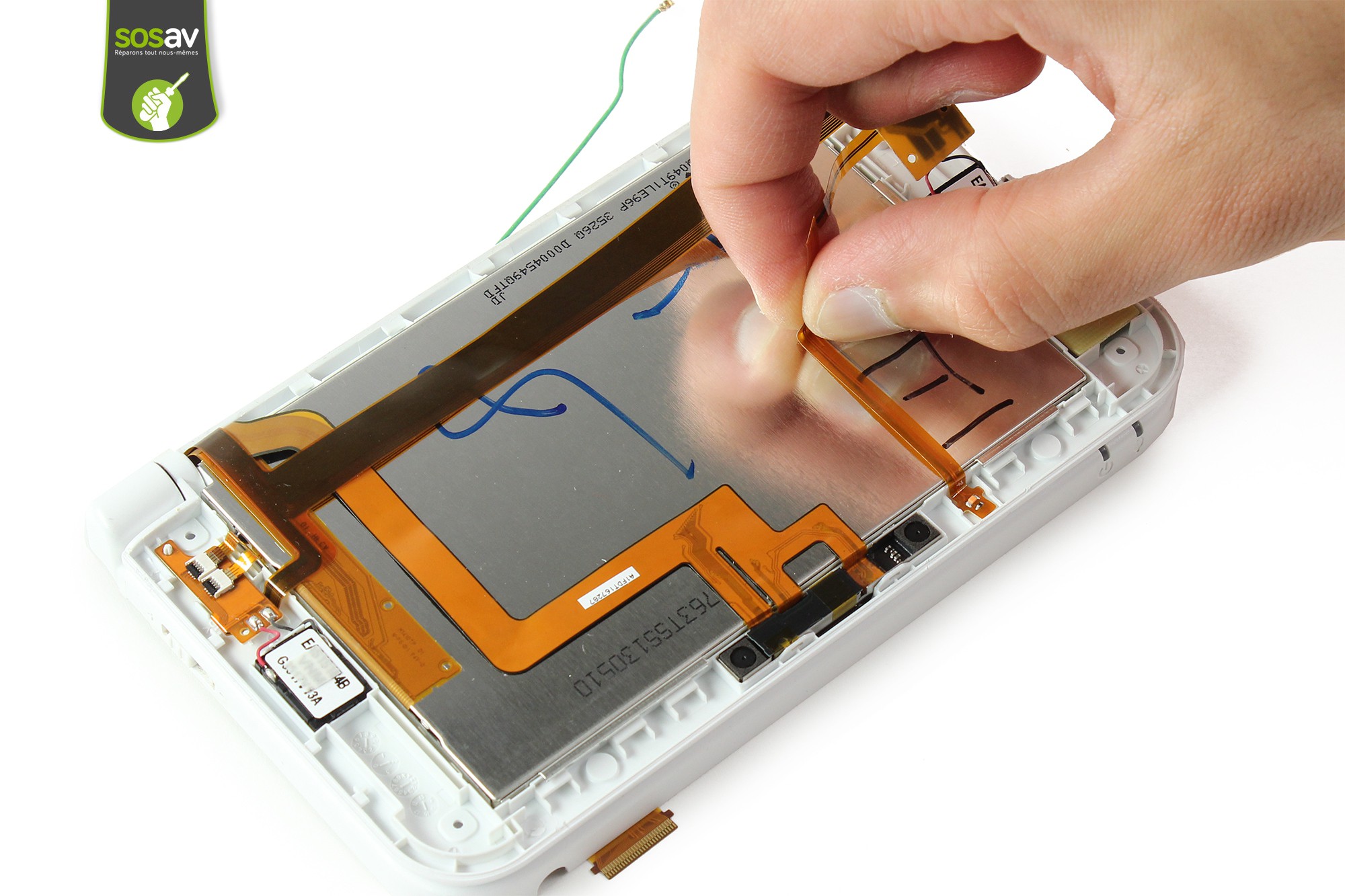

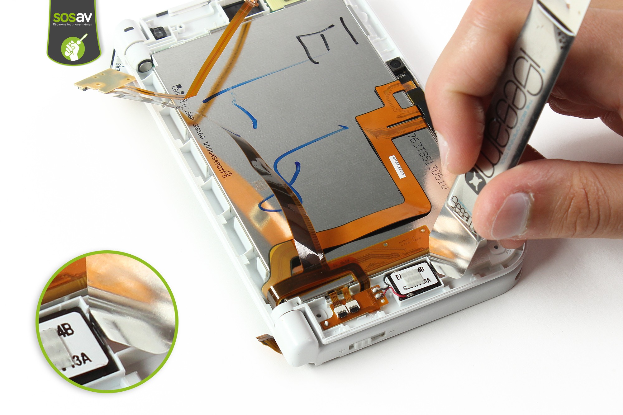

A l'aide de la pointe de la spatule, décollez la nappe haut-parleur.
Etape 49

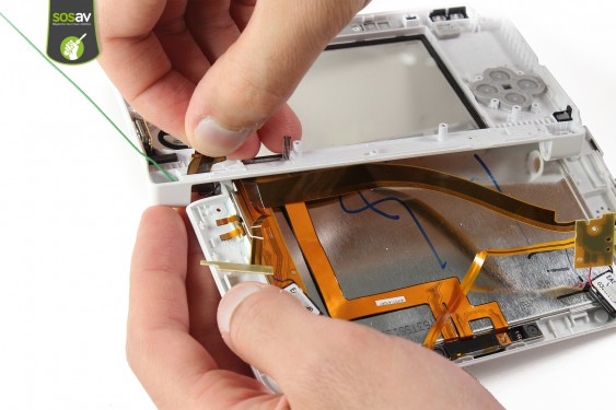

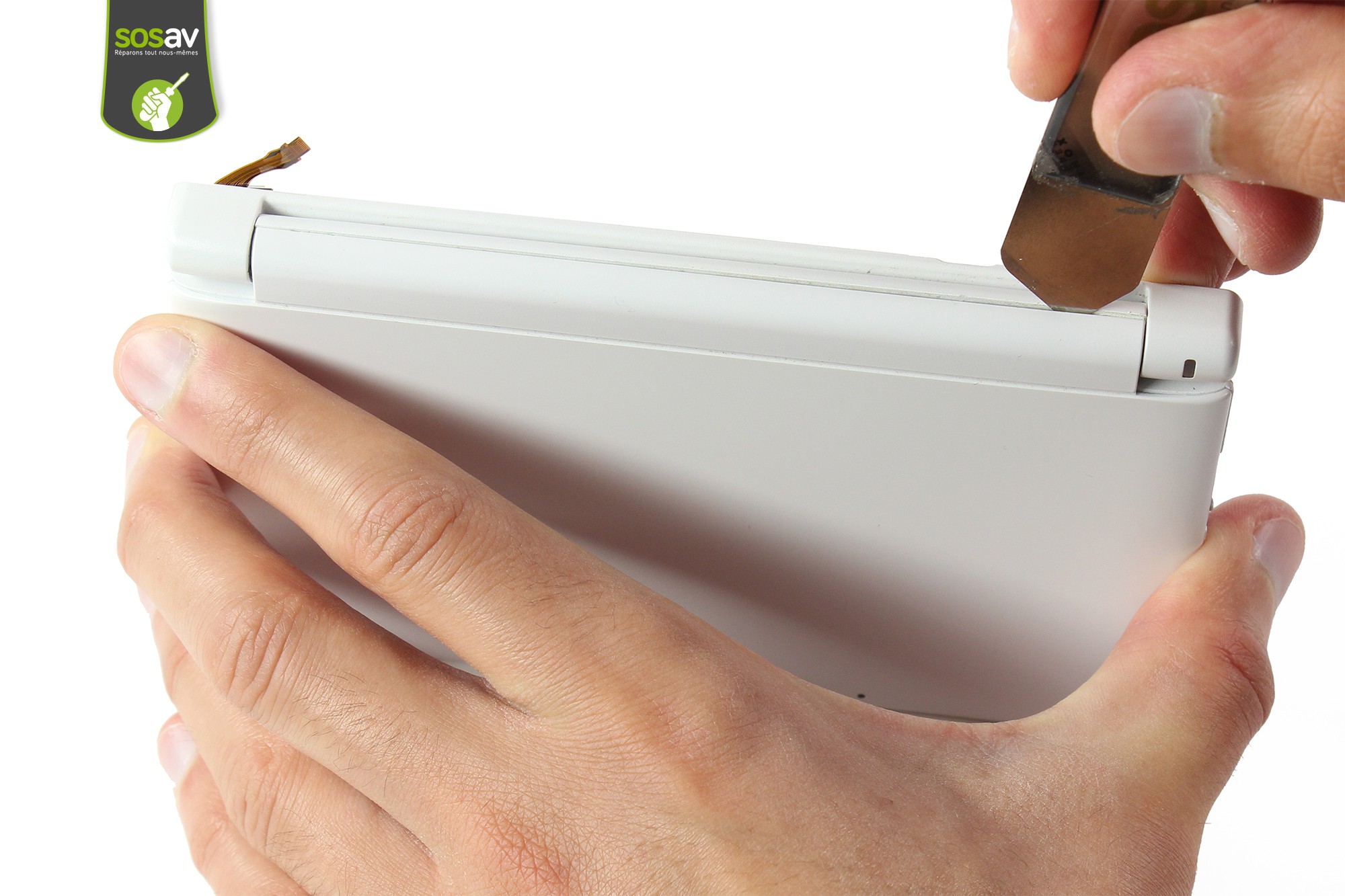

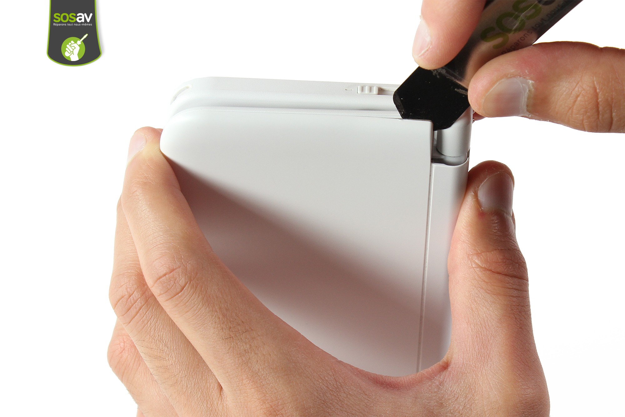

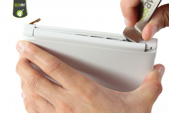

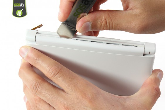

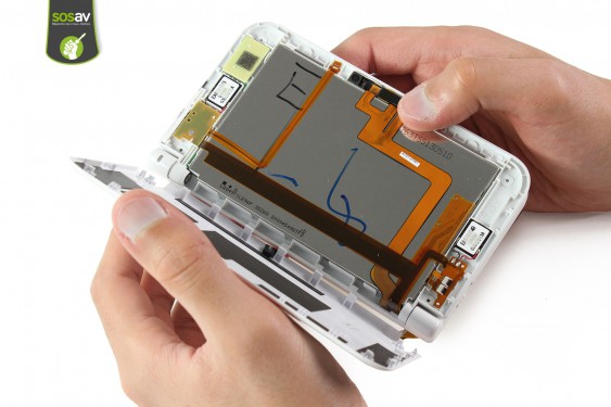

Utilisez le tournevis plat et poussez délicatement vers la droite comme indiqué afin de repousser la charnière vers l'intérieur.Sortez le support de charnière et procédez à son retrait.
Etape 50

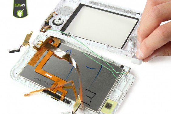

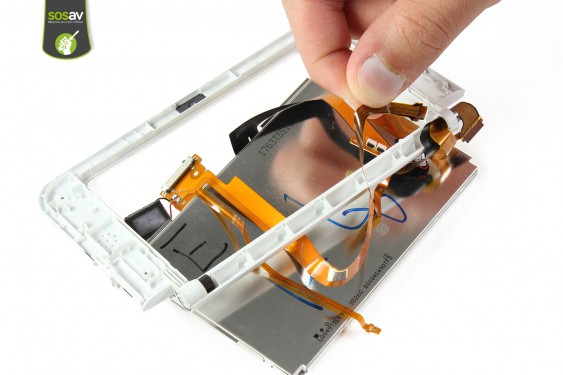

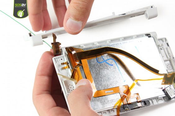

Saisissez le bloc supérieur et sortez le côté droit.
Etape 51

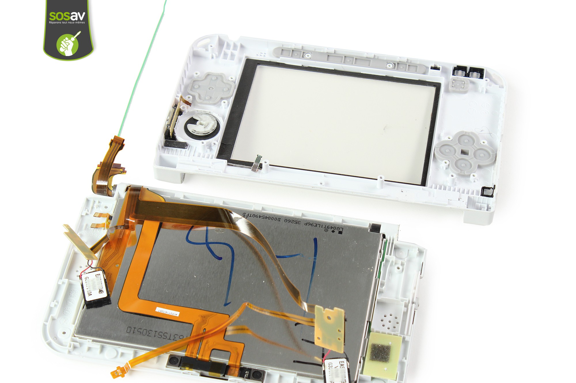

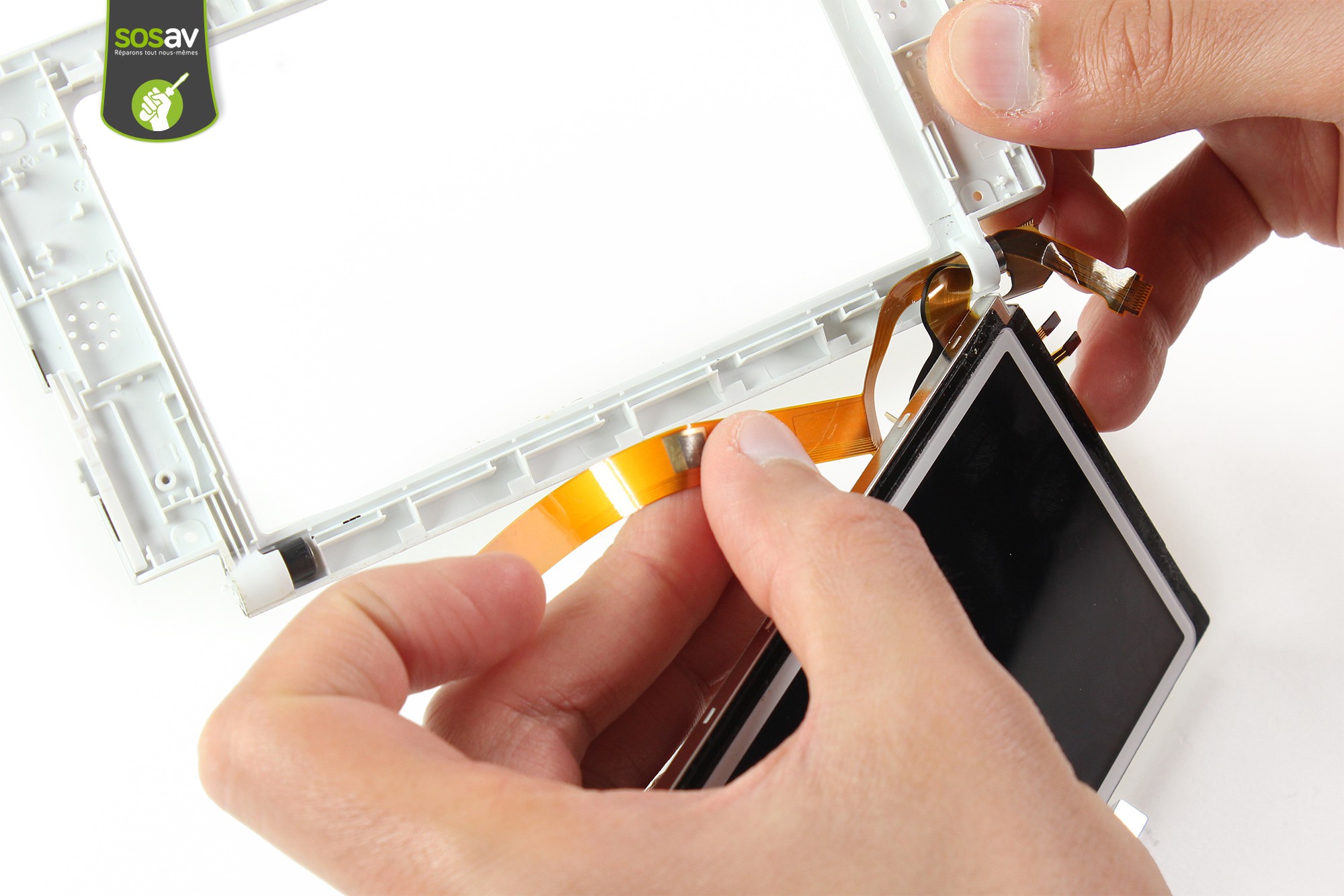

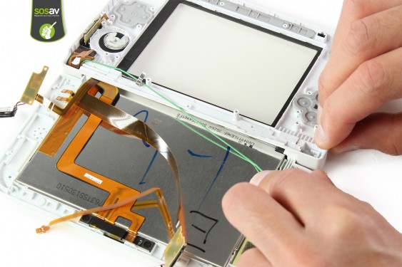

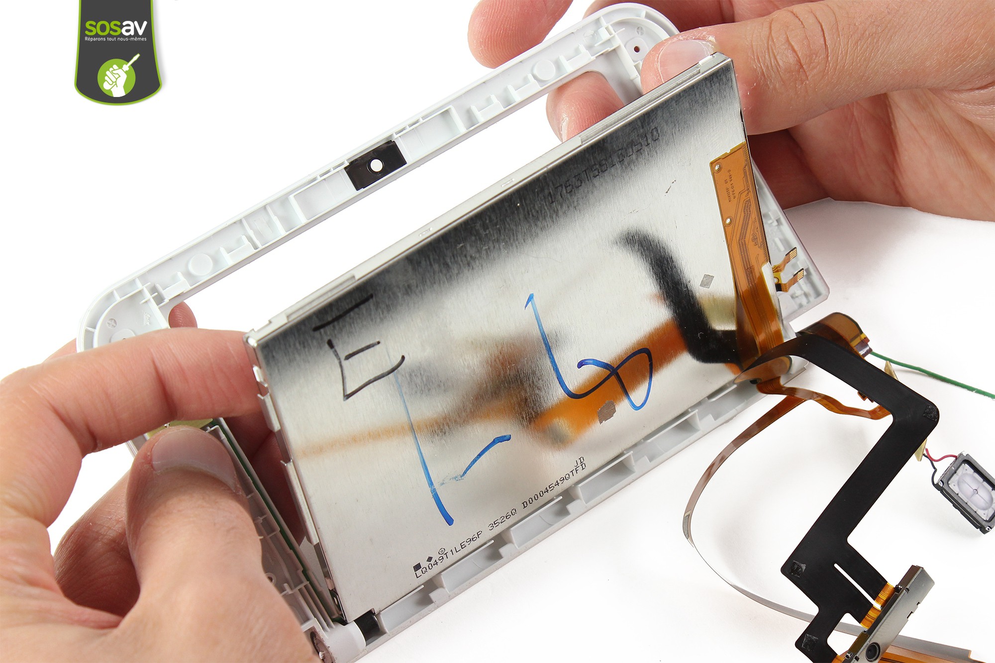

Très délicatement, sortez l'ensemble des nappes de l'écran et séparez le bloc supérieur du reste de la console.
Etape 52
Le bloc supérieur est désormais séparé du reste de la console.

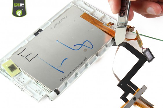

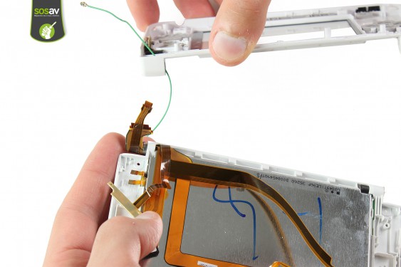

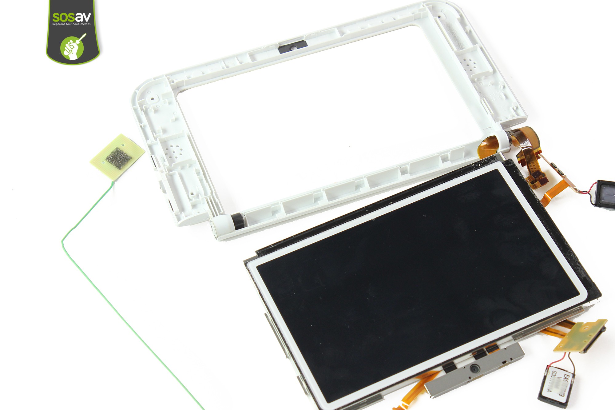

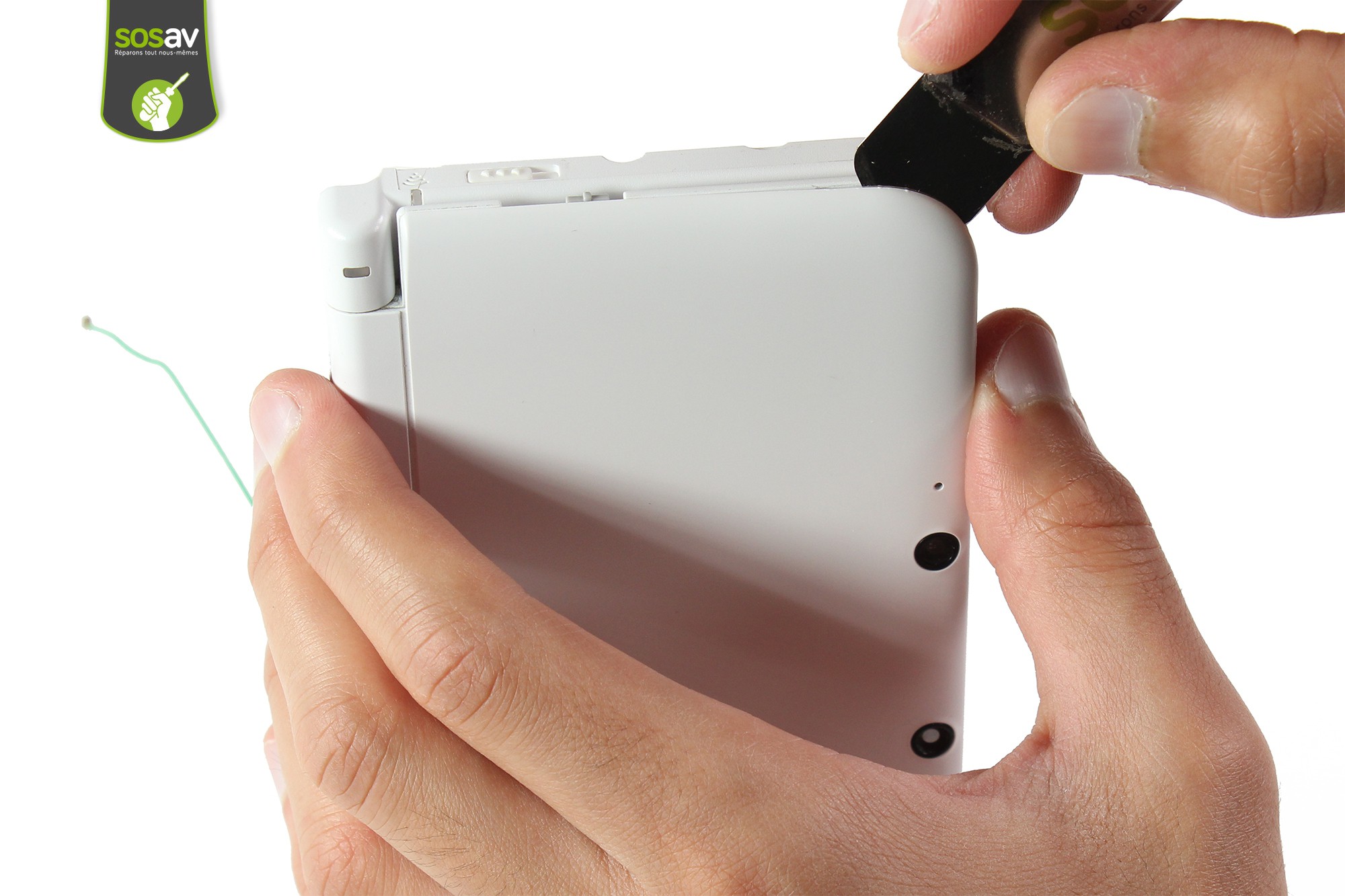

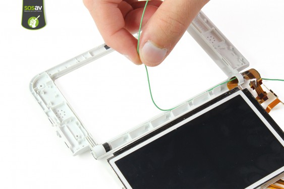

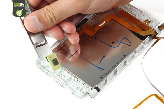

Décollez l'antenne WiFi à l'aide de la spatule iSesamo.
Etape 54

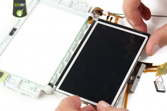

Conservez la spatule iSesamo, sortez la nappe caméra de son logement et pivotez-la de 90° comme indiqué.
Etape 55
Saisissez l'écran et retournez-le de 90° comme indiqué.
Etape 56

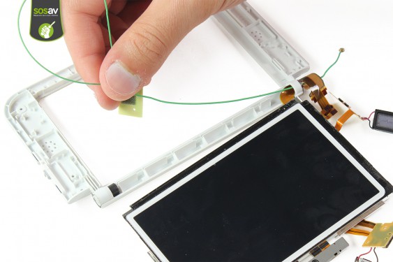

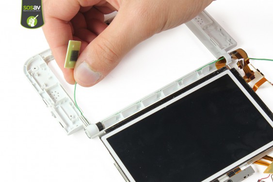

Saisissez l'antenne WiFi et procédez ensuite à son retrait.
Etape 57
L'antenne WiFi de votre Nintendo 3DS XL est désormais démontée.

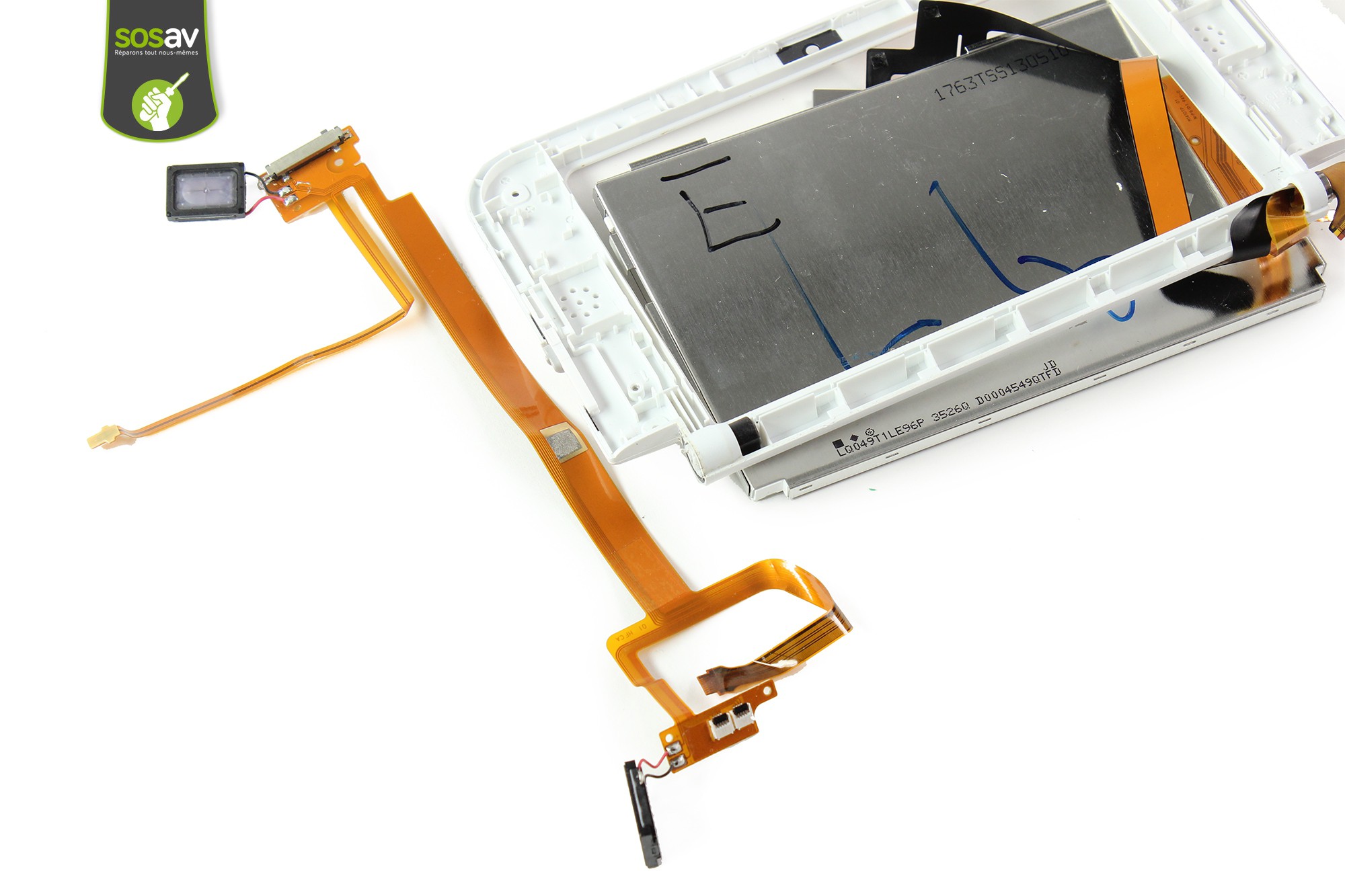

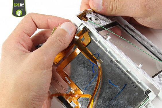

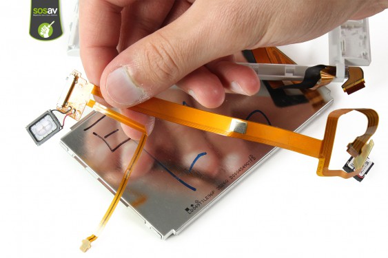

Saisissez délicatement la nappe haut-parleur et procédez à son retrait du bloc supérieur.
Etape 59
La nappe haut-parleur 3DS XL est désormais démontée.Procédez à son remplacement par une nappe neuve si nécessaire.
