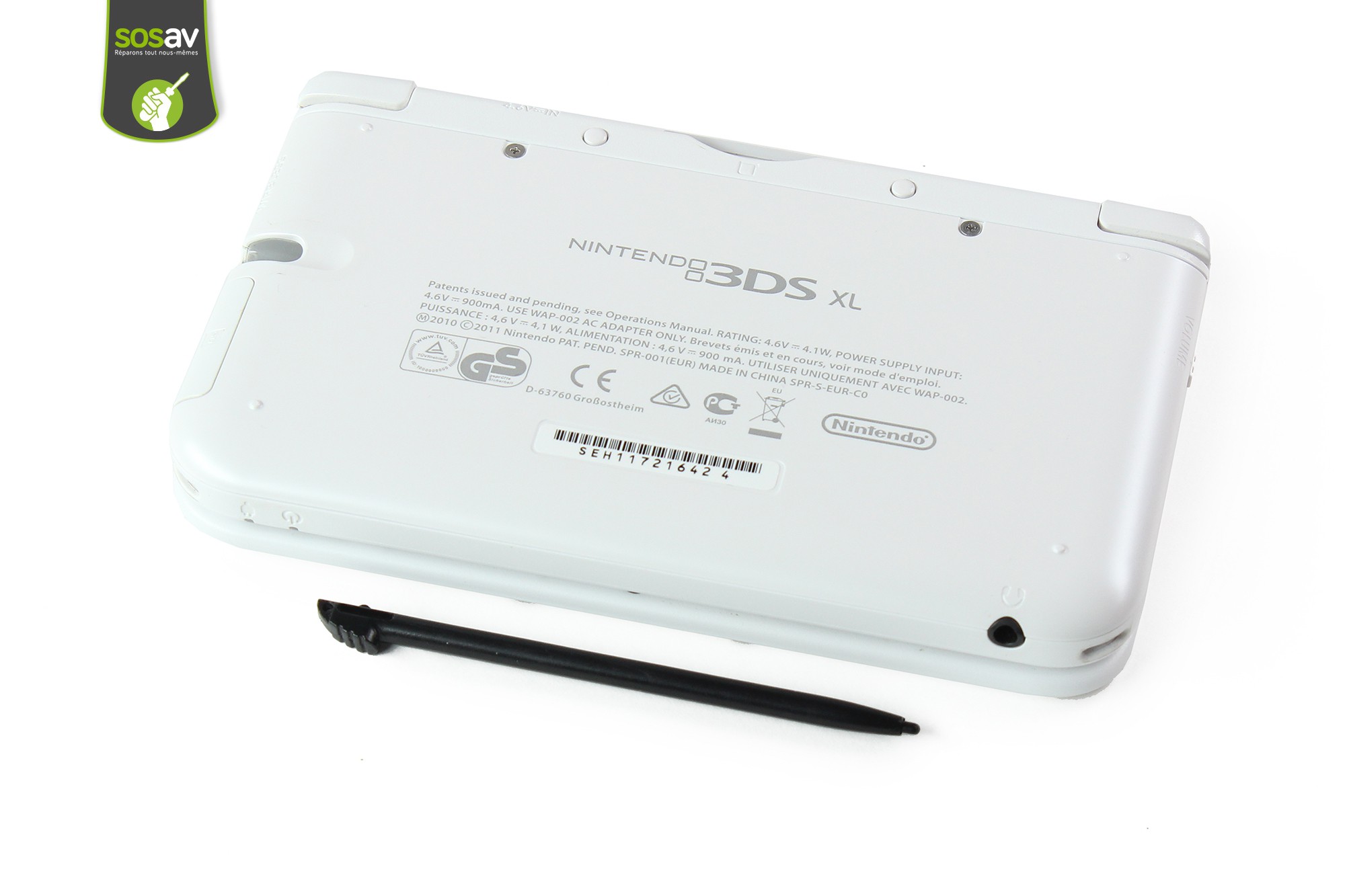

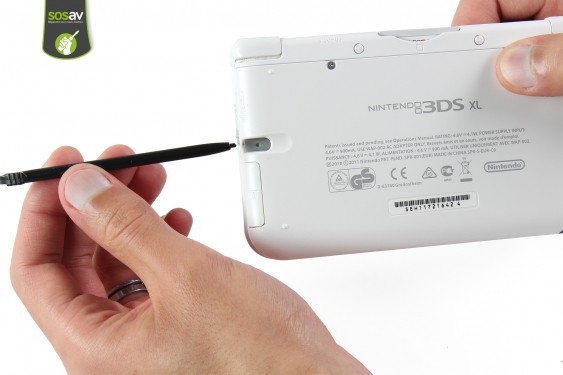

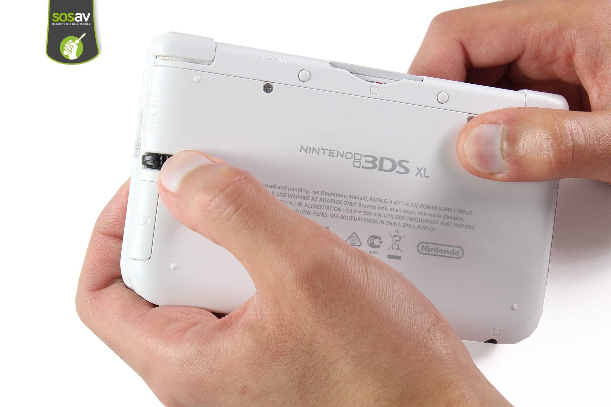

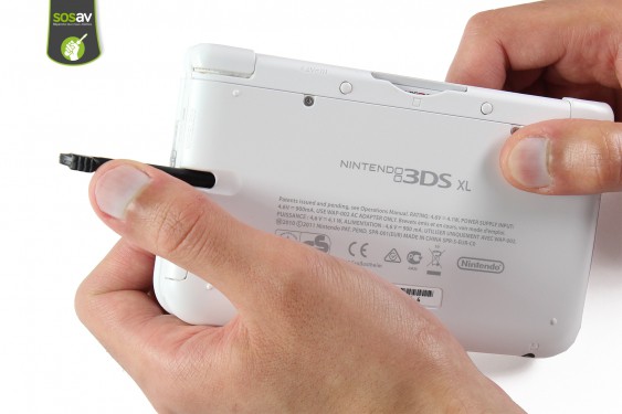

Saisissez le stylet et sortez-le de son logement.Procédez à son retrait.
Le stylet de votre Nintendo 3DS XL est désormais démonté.

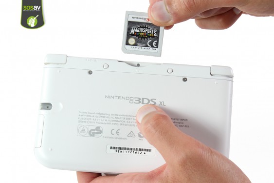

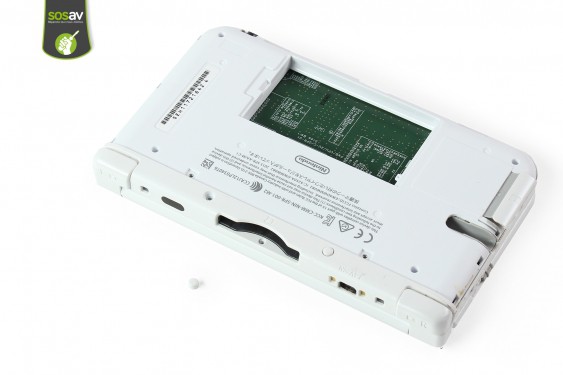

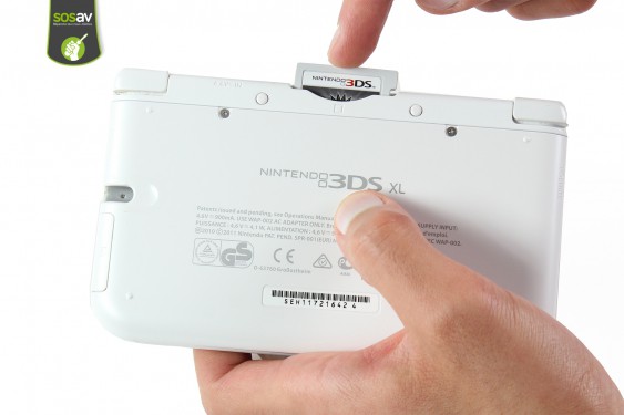

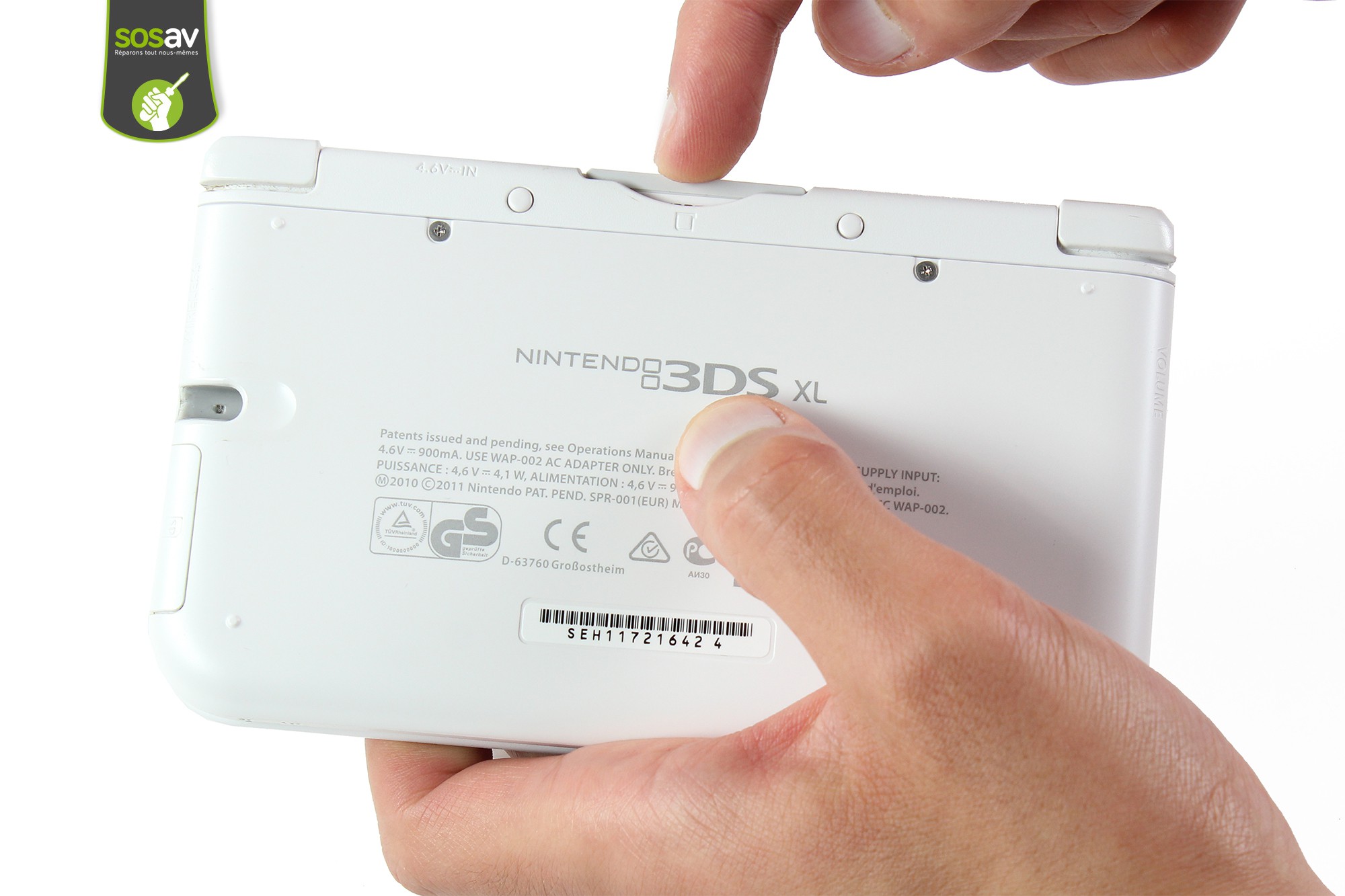

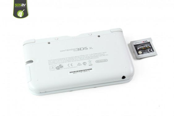

Appuyez sur la cartouche afin de désenclencher le ressort de verrouillage.Saisissez la cartouche et procédez à son retrait.

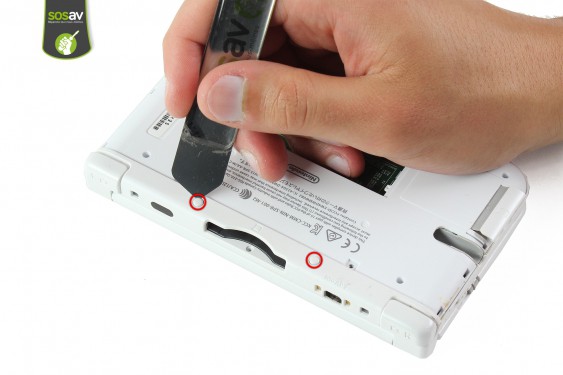

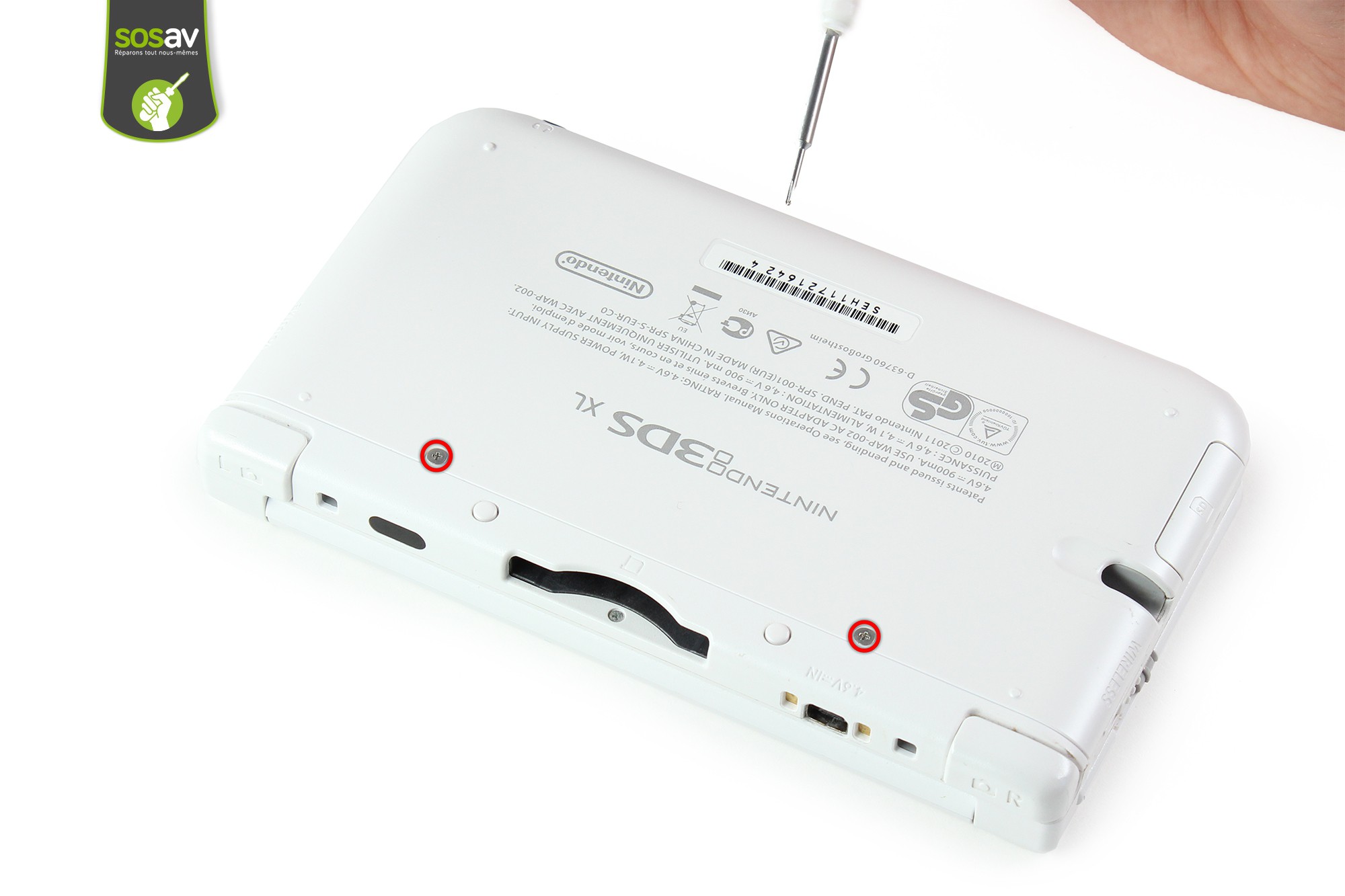

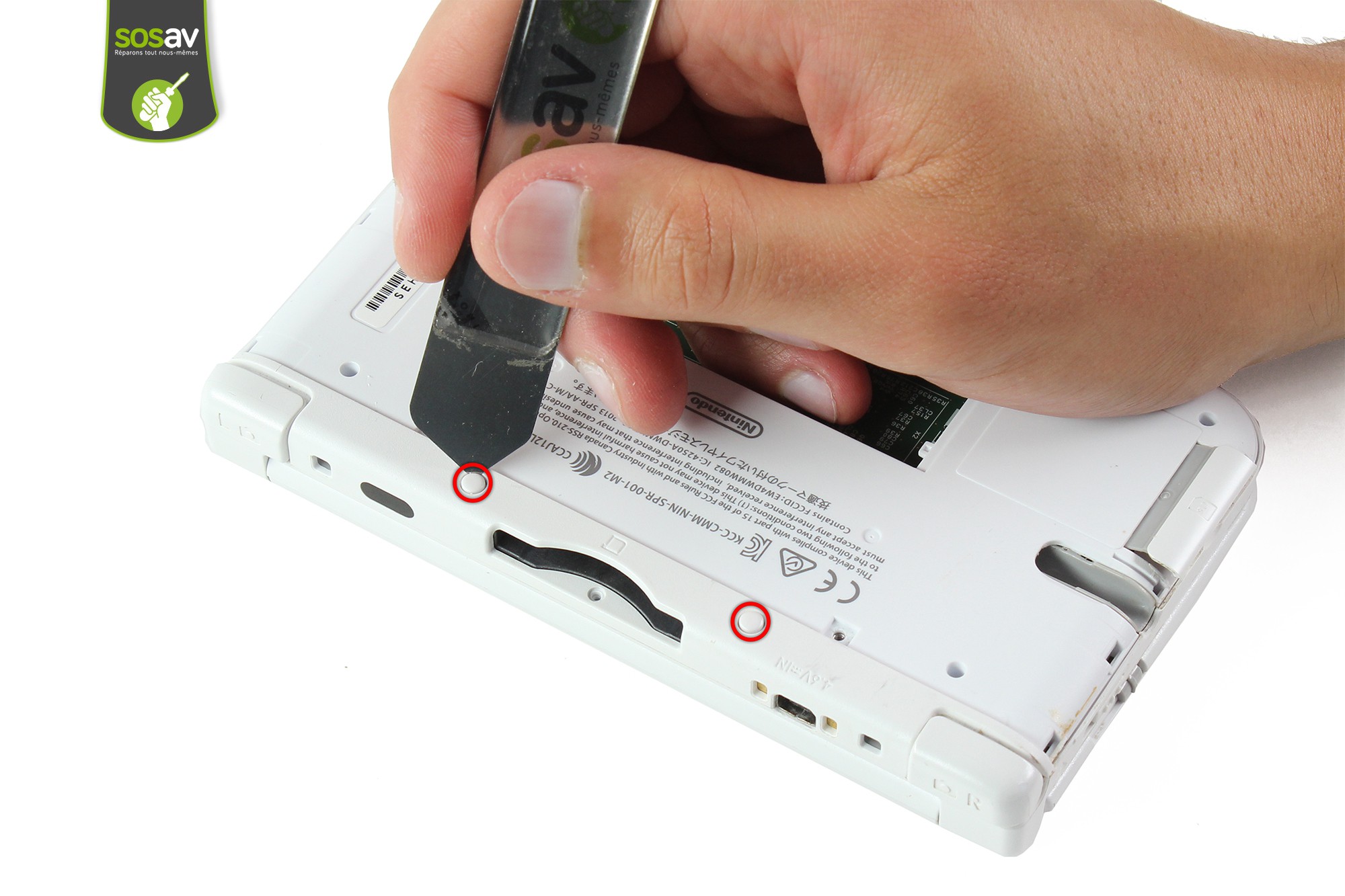

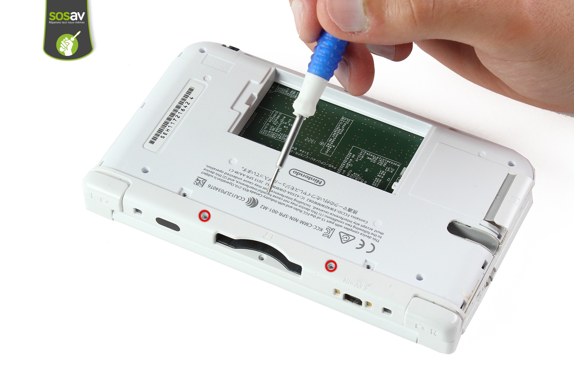

Dévissez les deux vis entourées en rouge à l'aide du tournevis cruciforme.Ces vis maintiennent la coque arrière

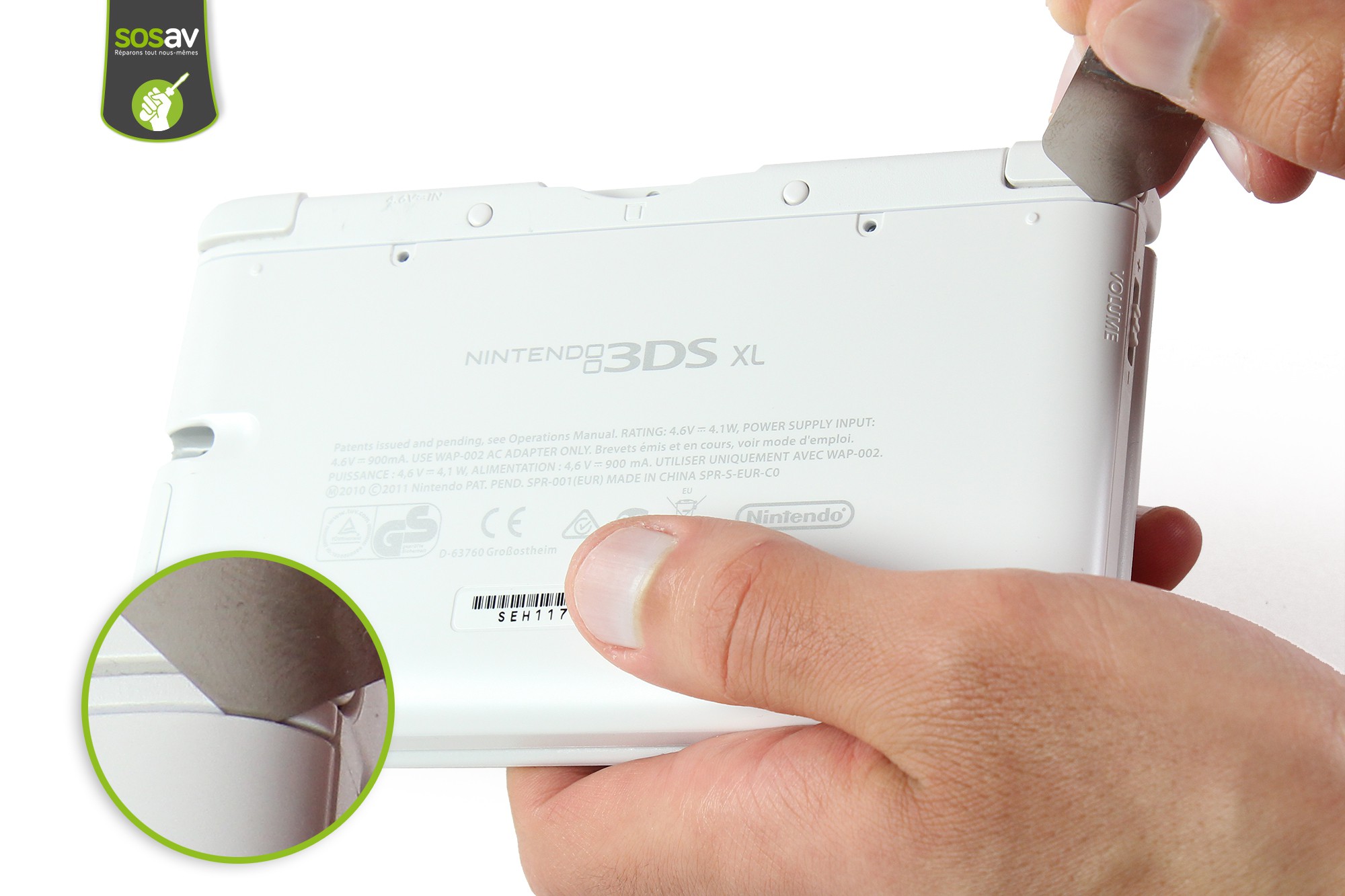

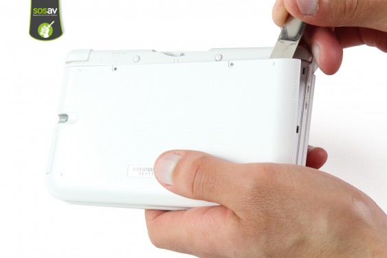

Aidez-vous de la spatule iSesamo afin de déclipser ensuite la coque inférieure.Procédez à son retrait
La coque inférieure de votre Nintendo 3DS XL est désormais démontée.

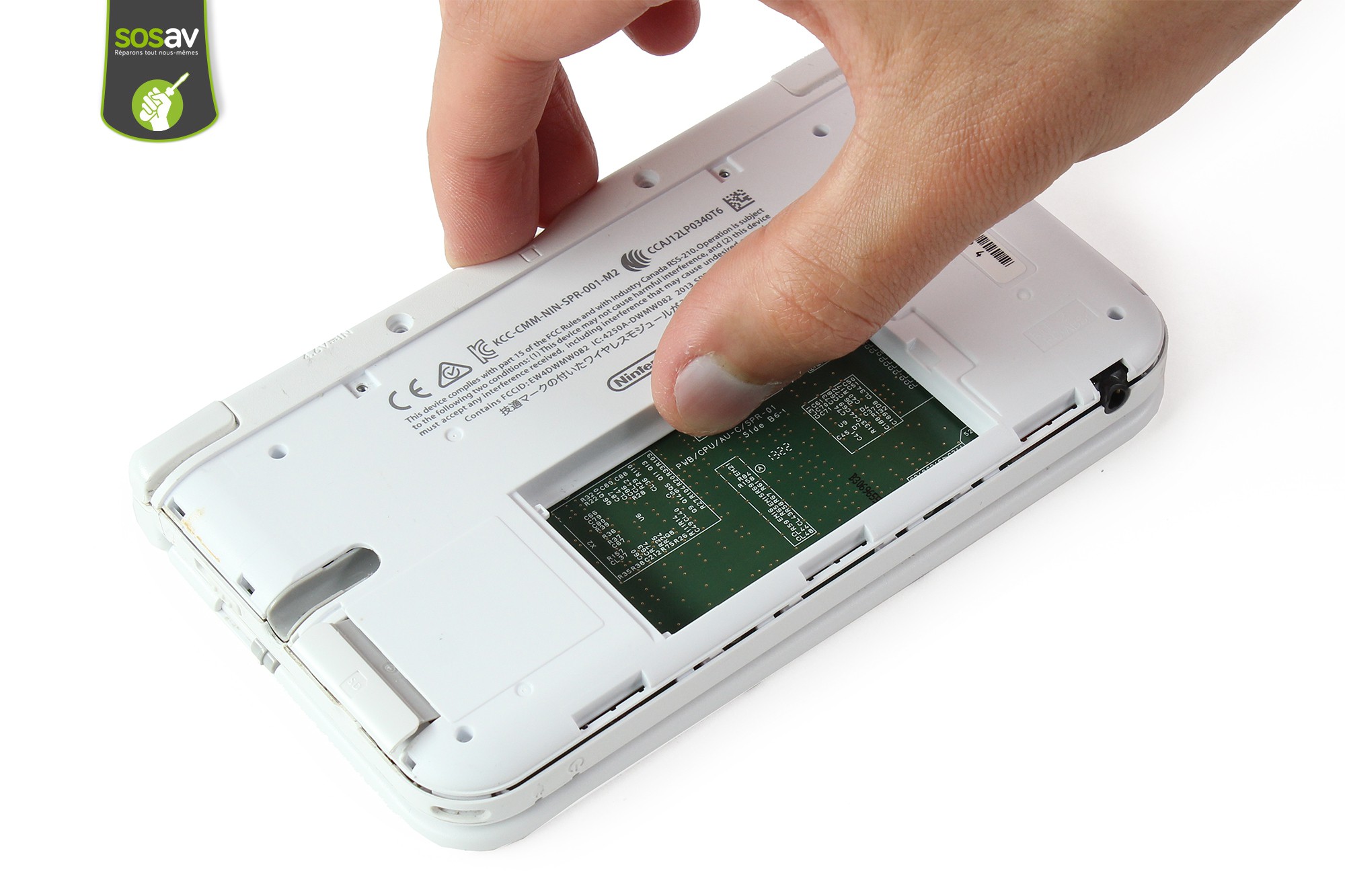

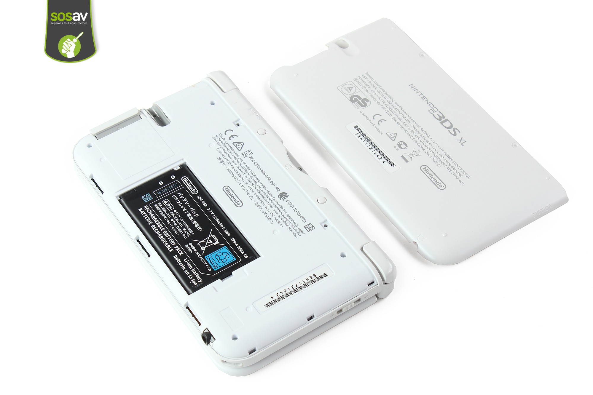

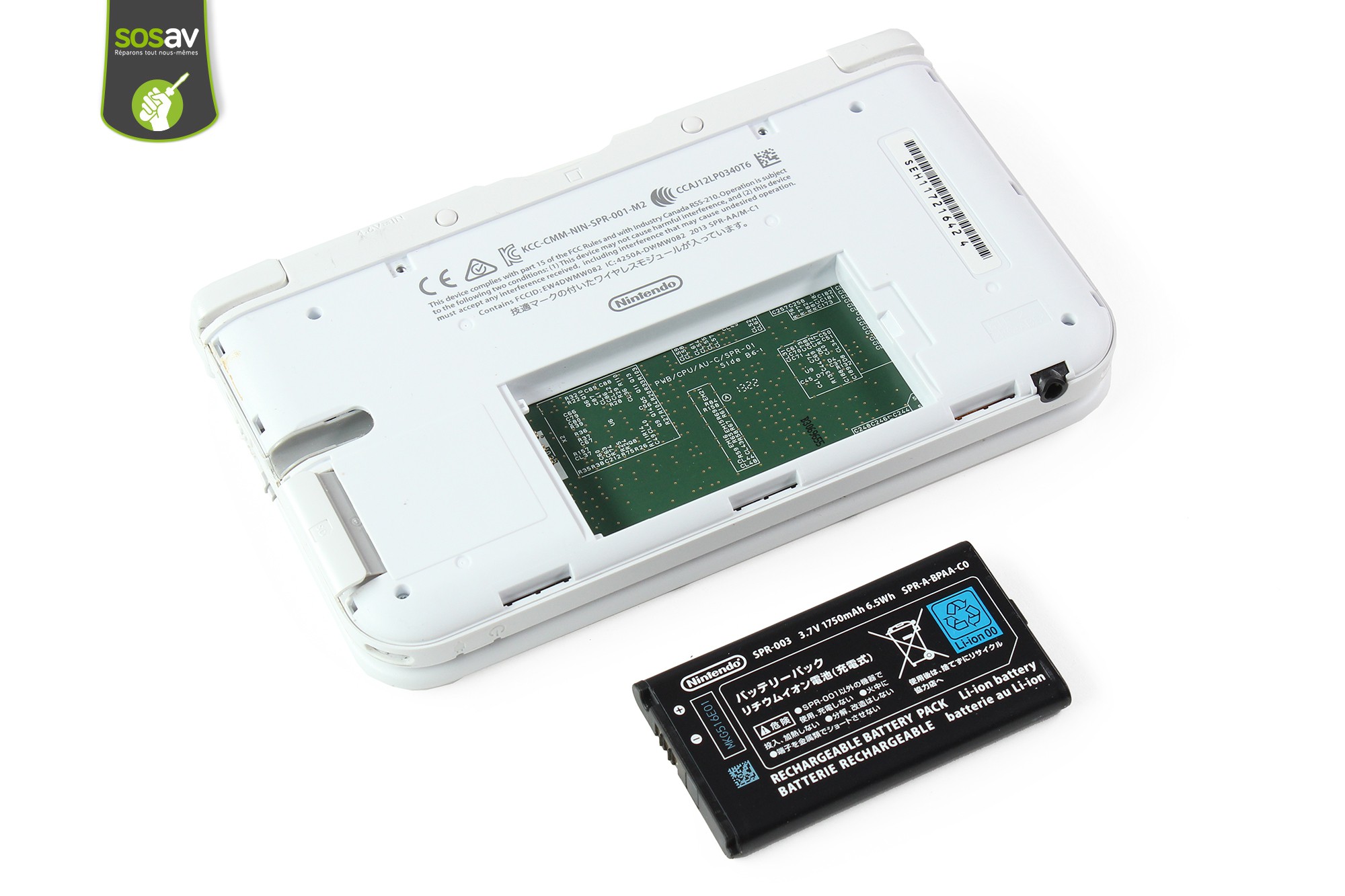

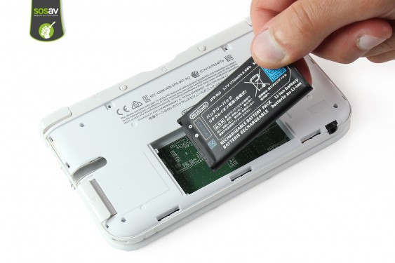

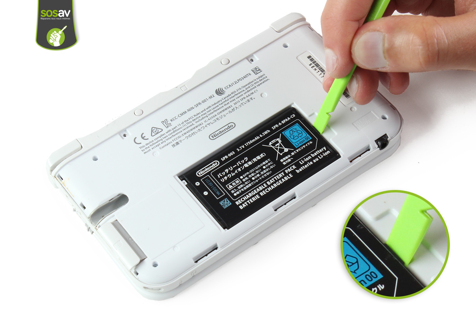

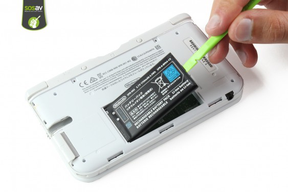

Utilisez la spatule en nylon afin de faire levier sur la batterie par le coté droit pour la retirer.
La batterie de votre Nintendo 3DS XL est désormais démontée.

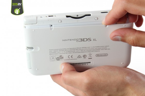

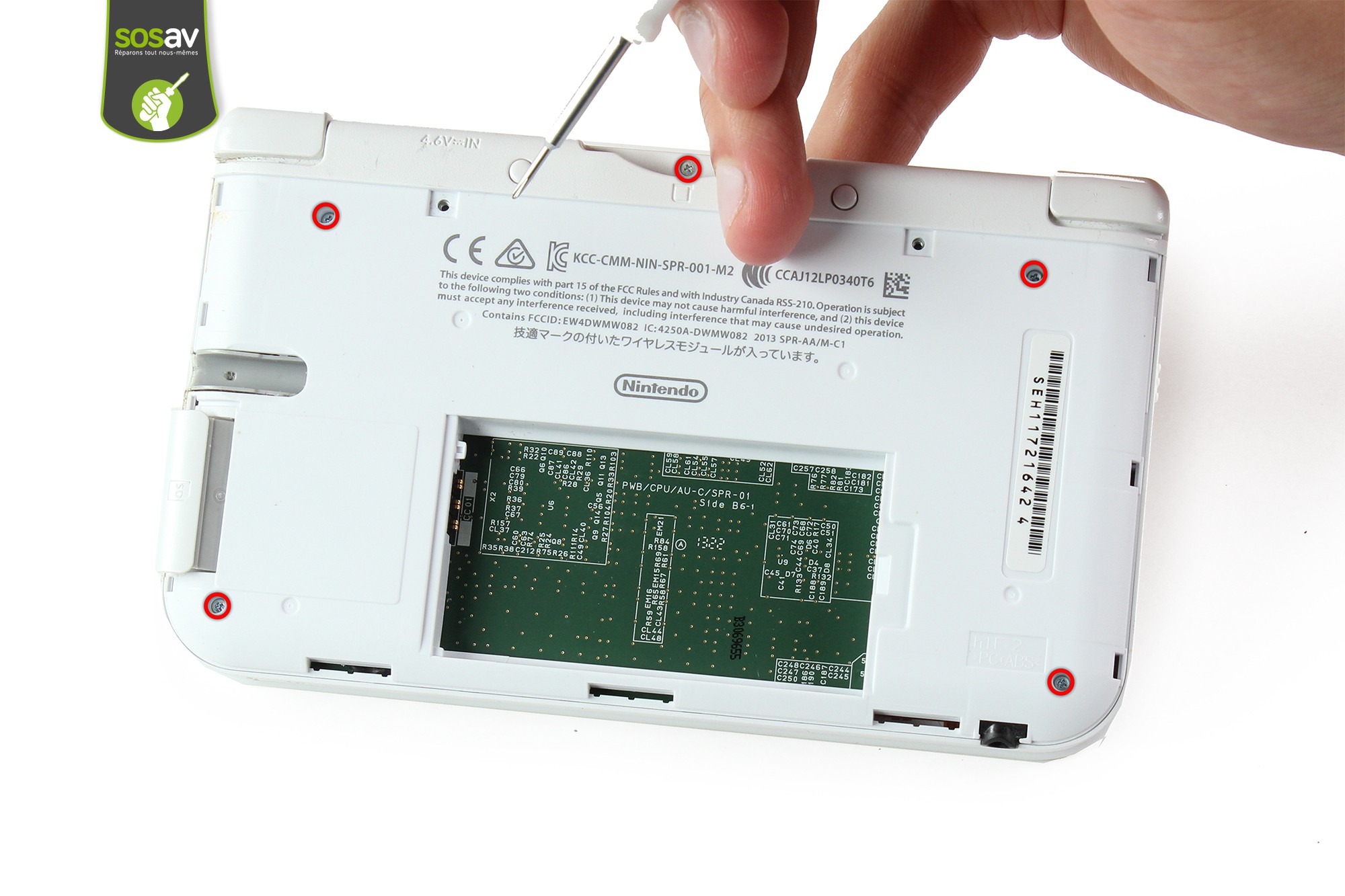

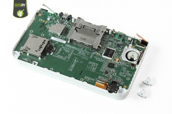

Dévissez les 5 vis cruciformes servant à maintenir la coque arrière complete.

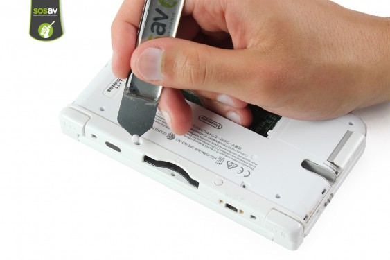

Réutilisez la spatule iSesamo pour retirer les gommes masquant deux vis situées sur la partie supérieure de la coque arrière complète.
Dévissez ensuite les deux vis cruciformes.

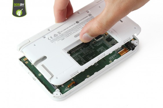

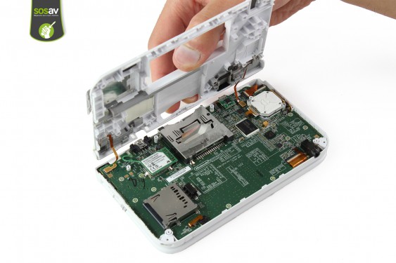

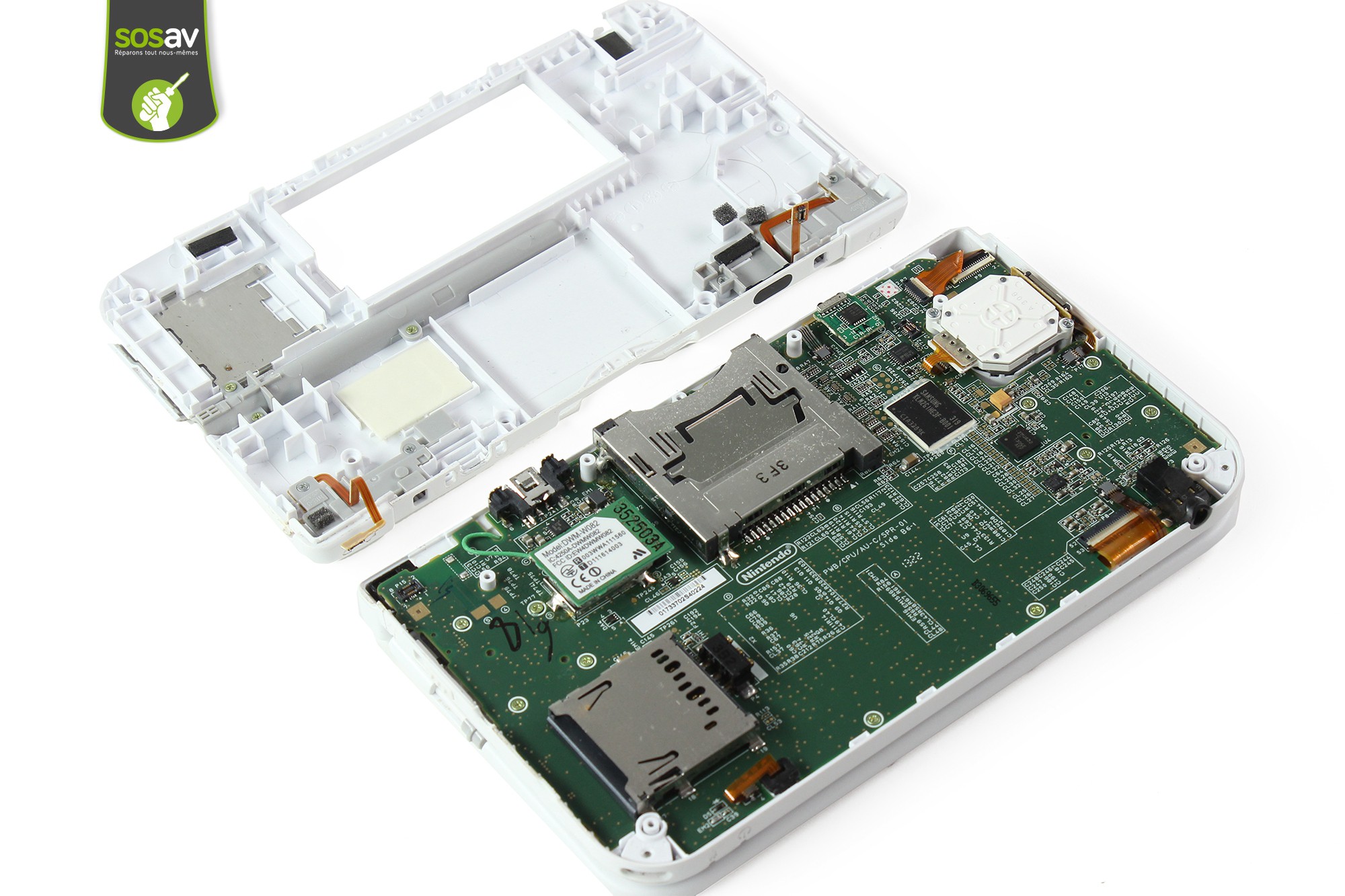

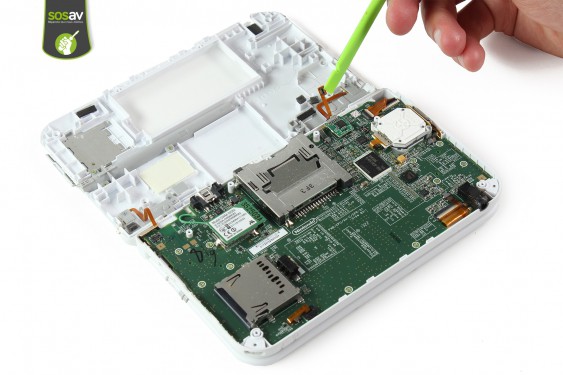

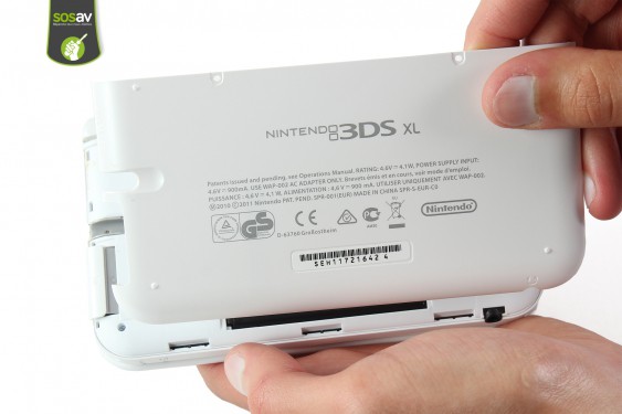

Saisissez la coque complète et retournez-la sur 90°.Soyez attentifs à ne pas forcer le retrait, deux nappes relient la coque à la carte mère !
A l'aide de la spatule, déconnectez les deux nappes de liaison des gachettes L et R.
La coque arrière complète de votre 3DS XL est désormais démontée.

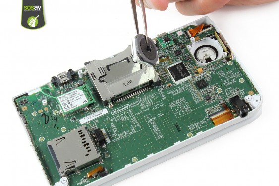

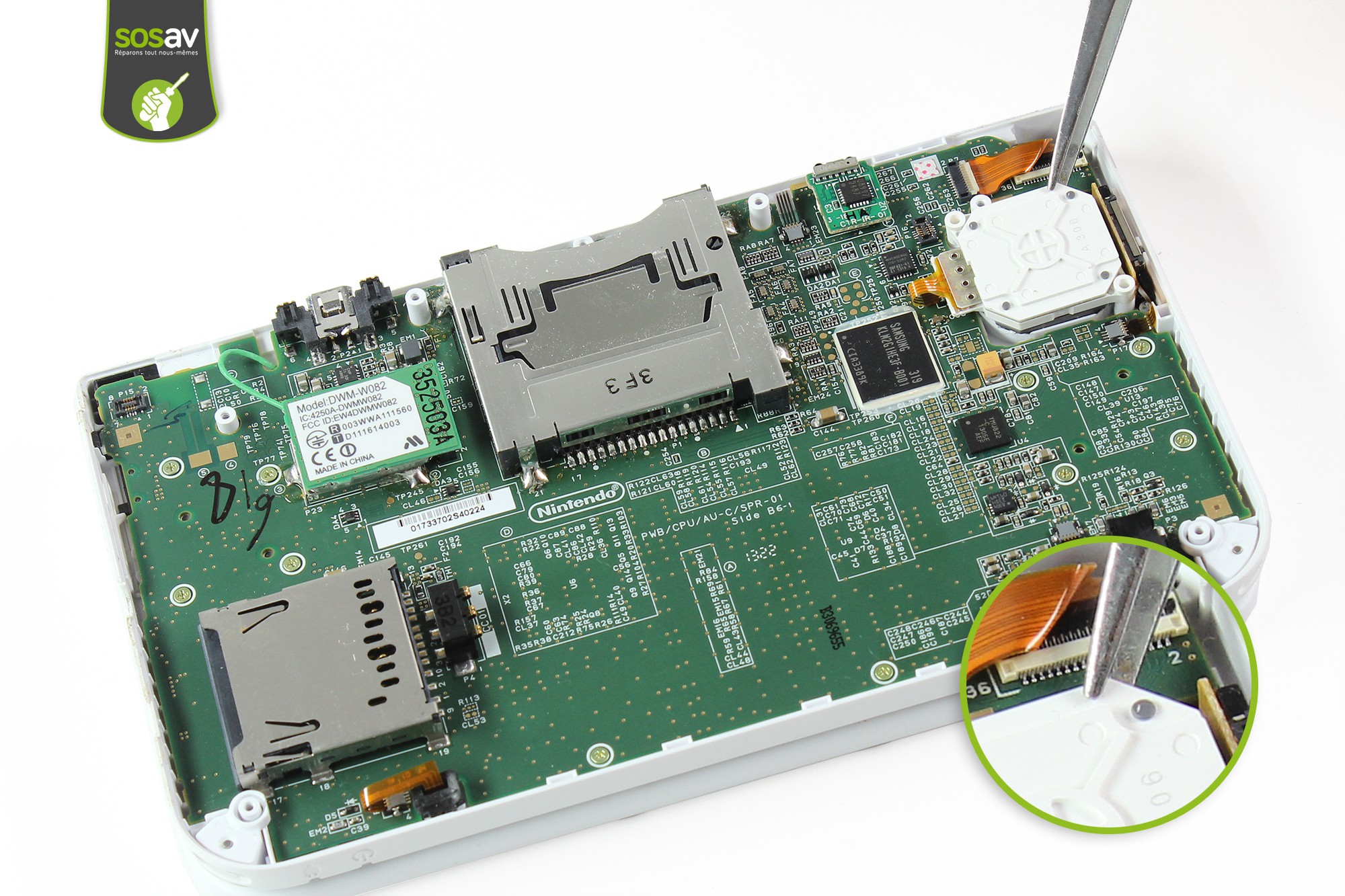

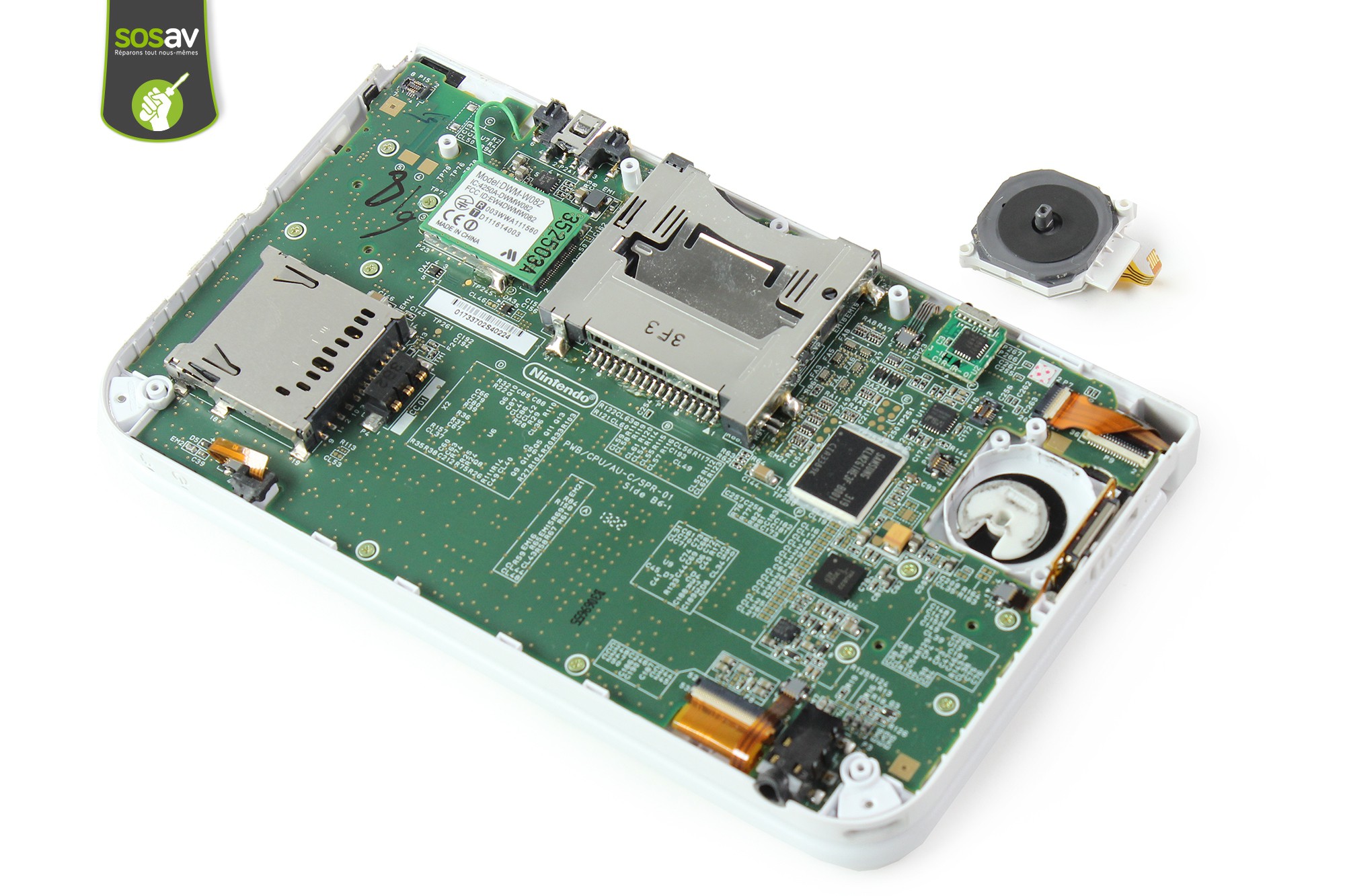

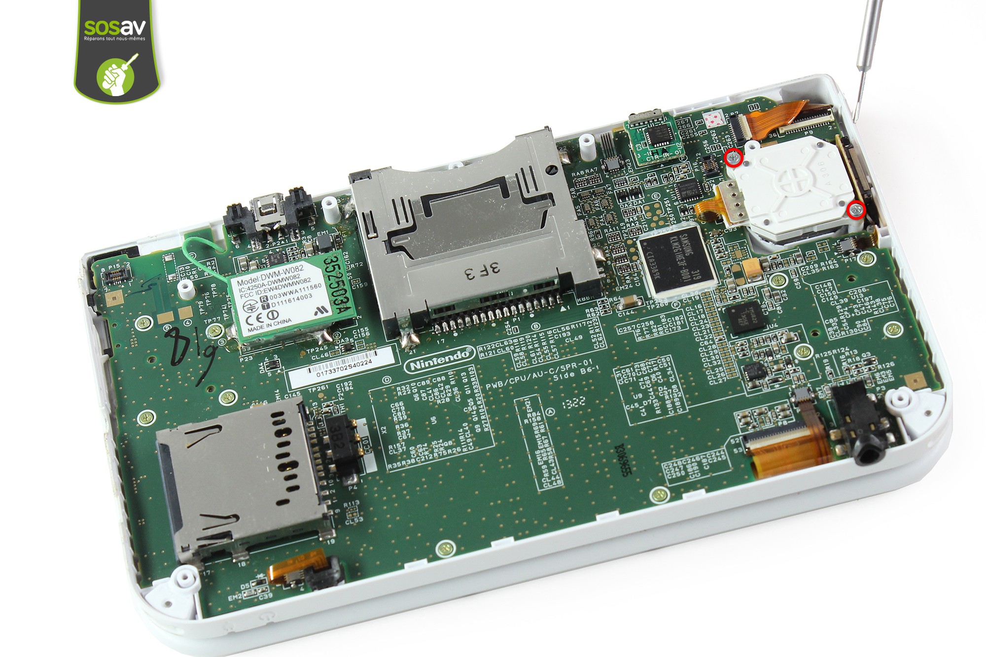

Dévissez les deux vis entourées en rouge avec le cruciforme.Ces vis maintiennent le joystick analogique.
Saisissez le joystick avec la pince et sortez-le de son logement en le décalant comme indiqué.Ne le retirez pas totalement, ce dernier étant connecté à la carte mère

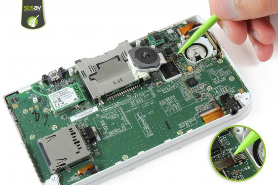

Avec la pointe de la spatule, déverrouillez le connecteur de la nappe du joystick analogique.Saisissez ensuite le joystick avec la pince et procédez à son retrait.
Le joystick analogique de votre Nintendo 3DS XL est désormais démonté.

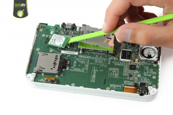

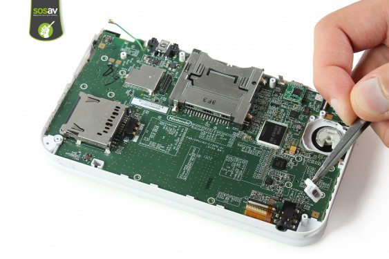

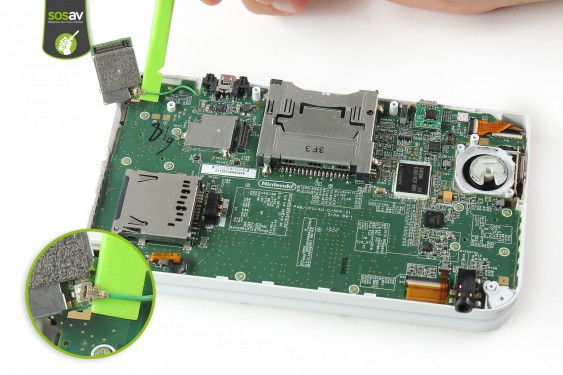

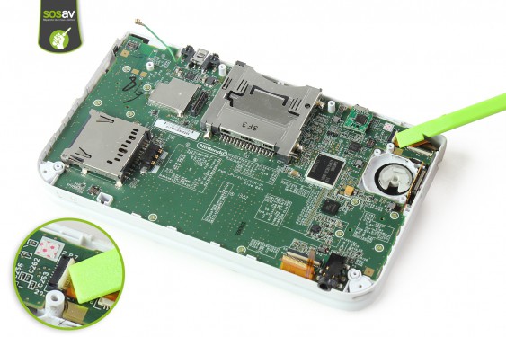

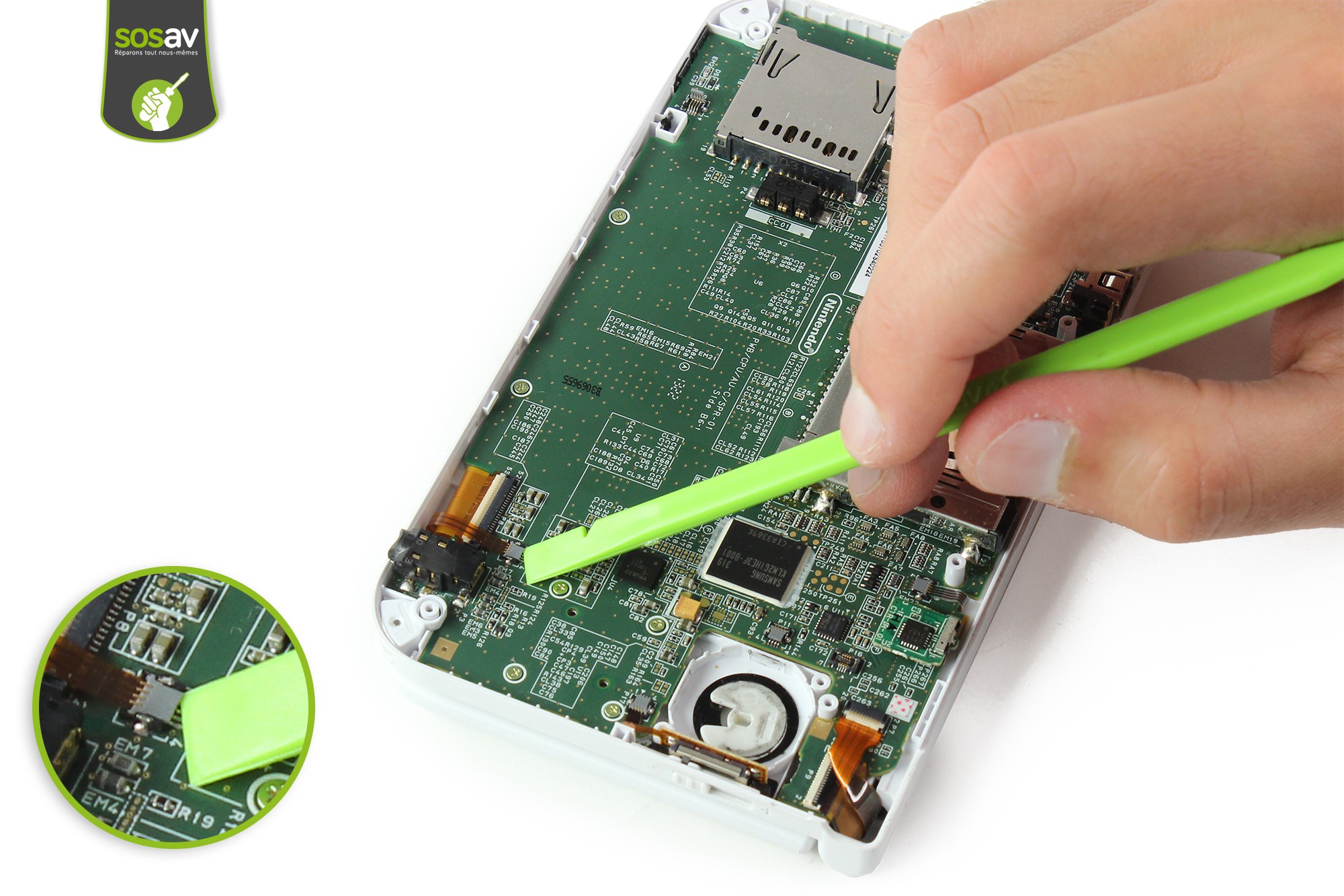

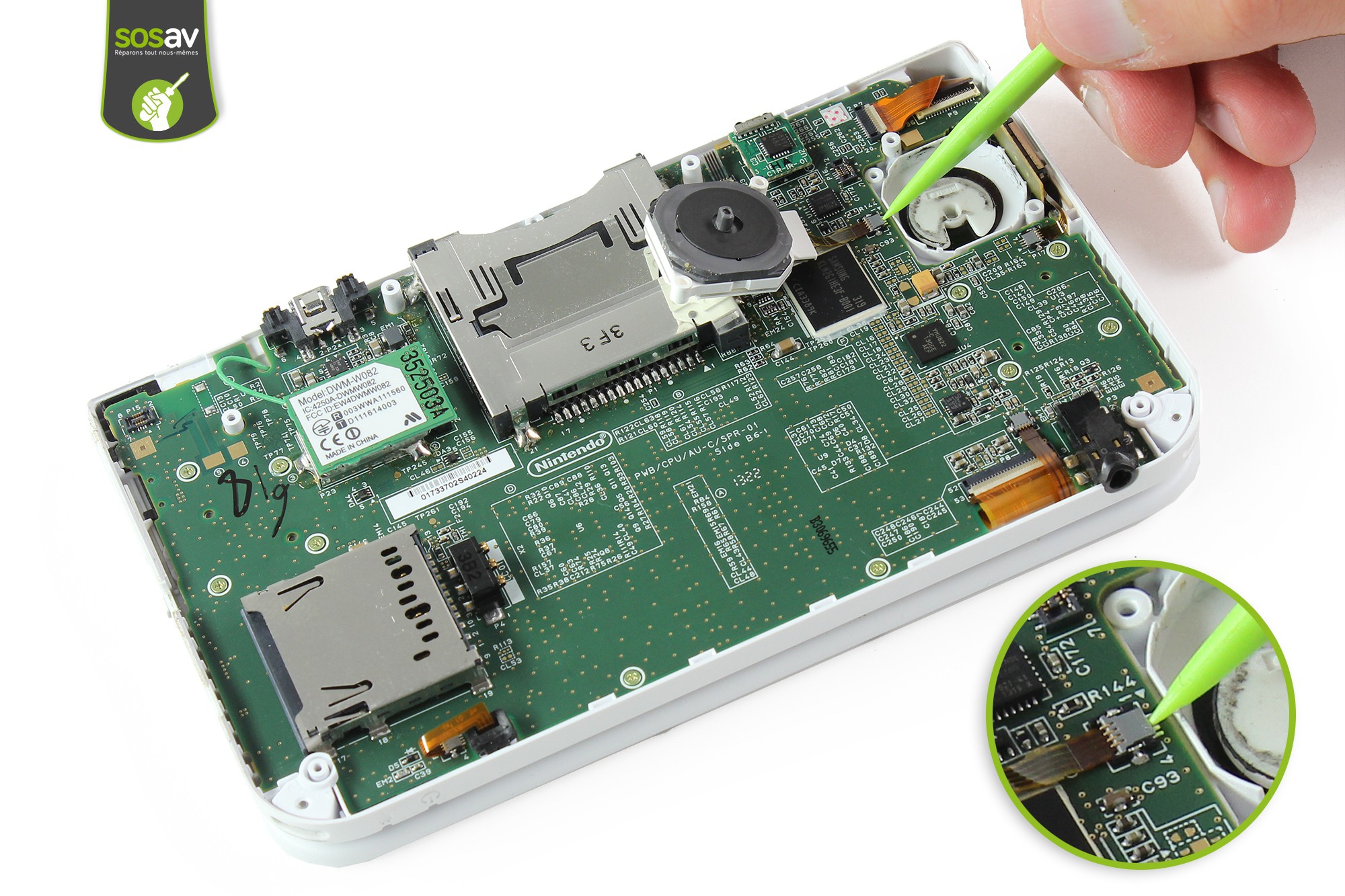

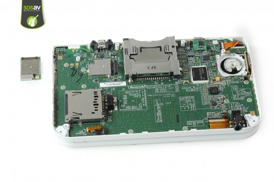

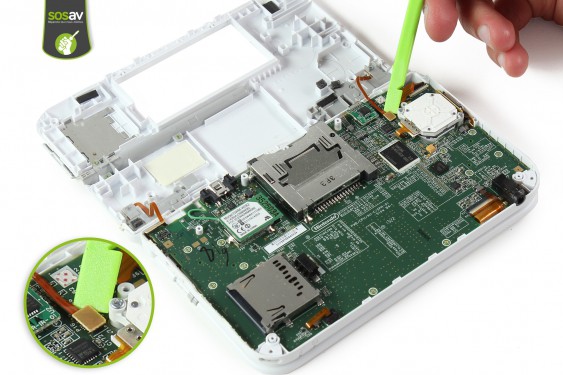

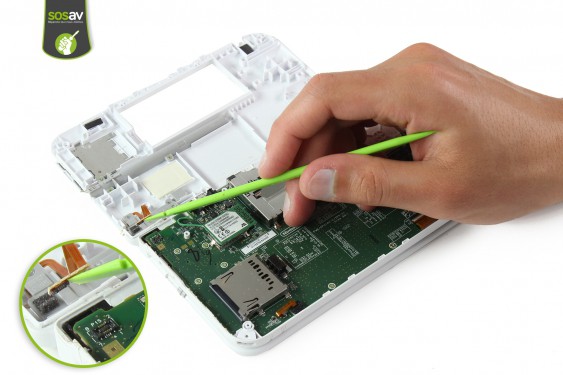

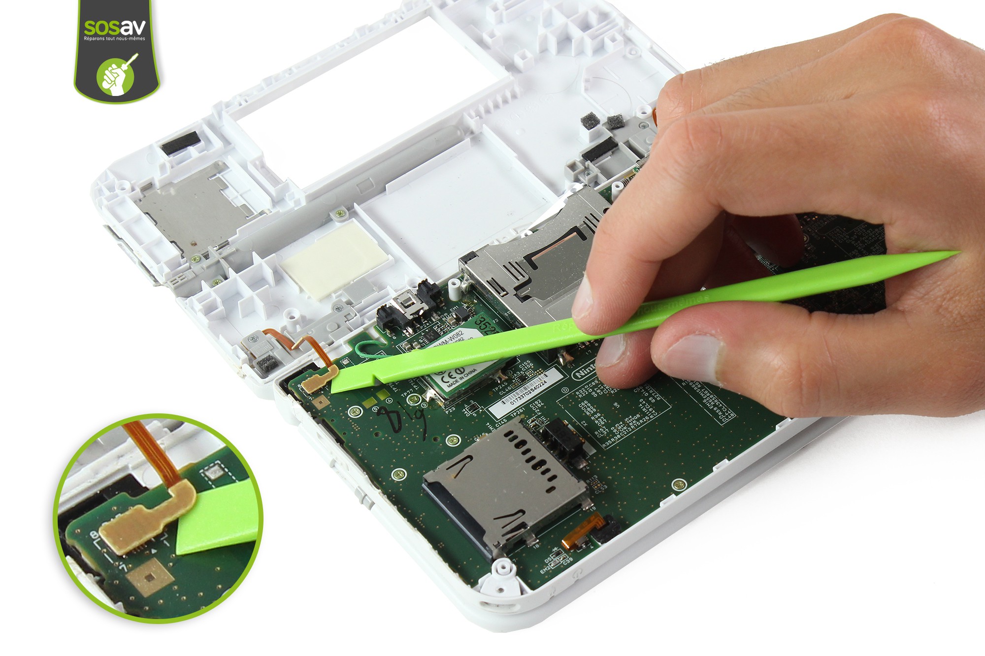

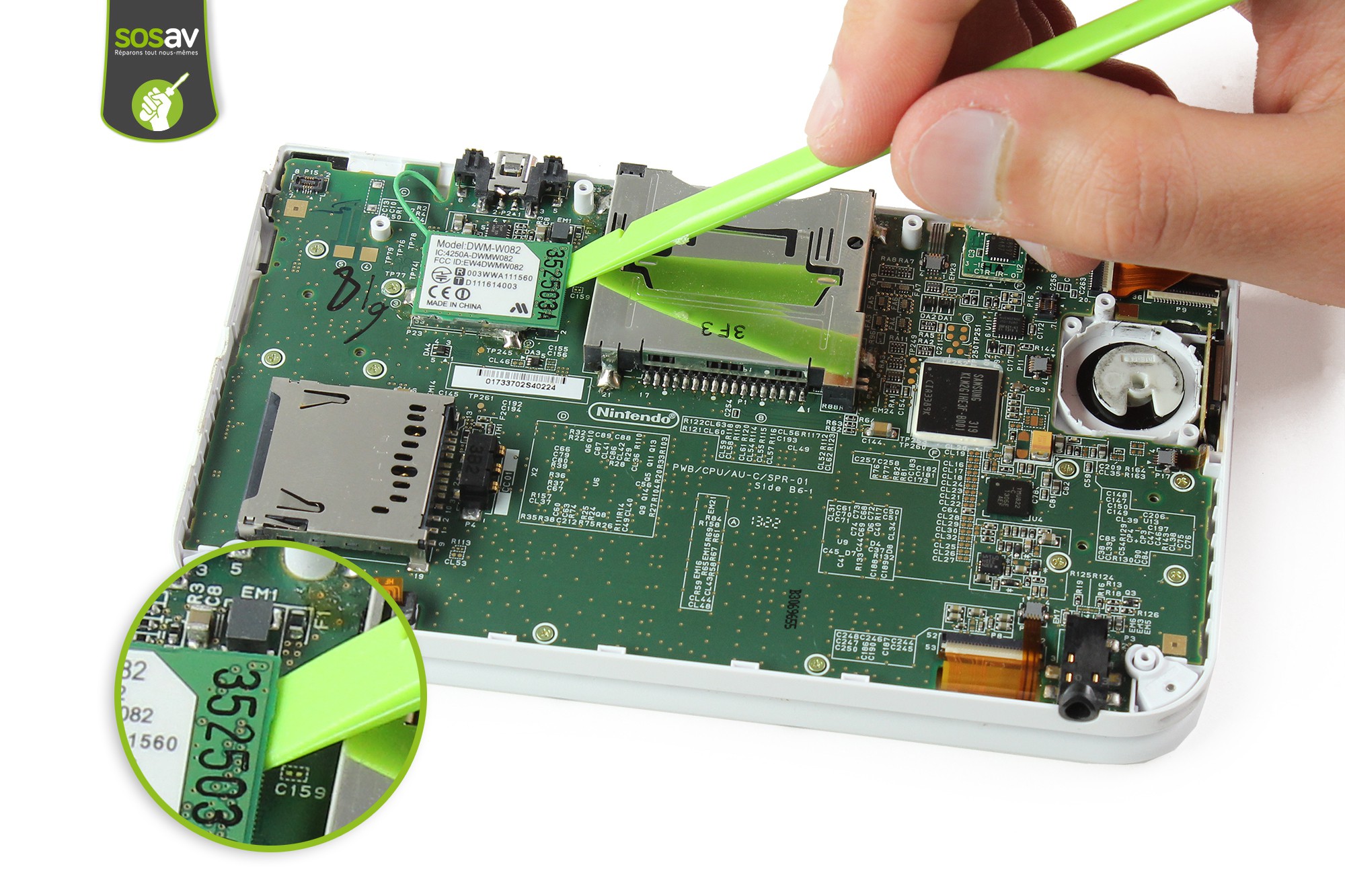

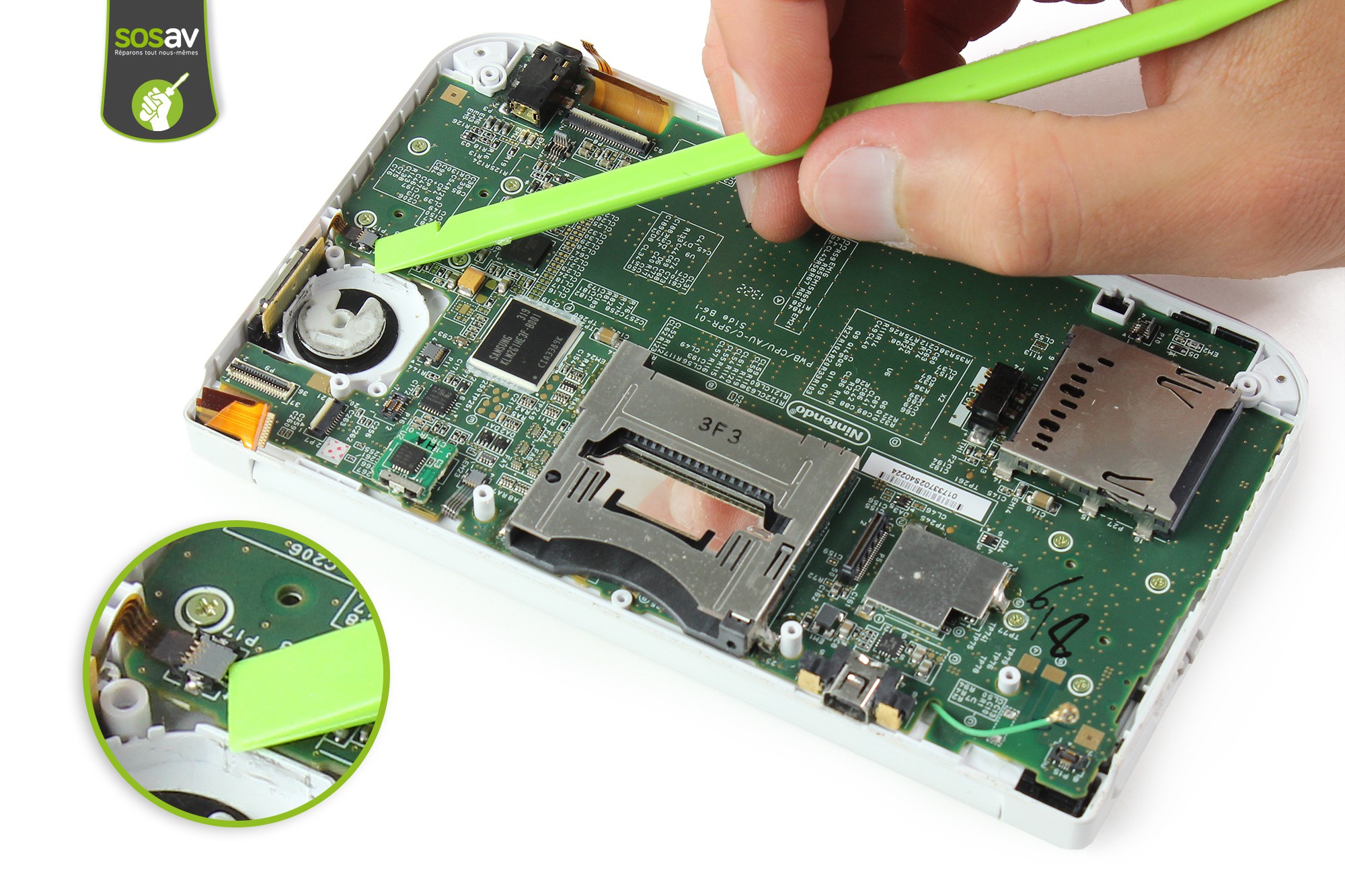

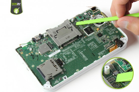

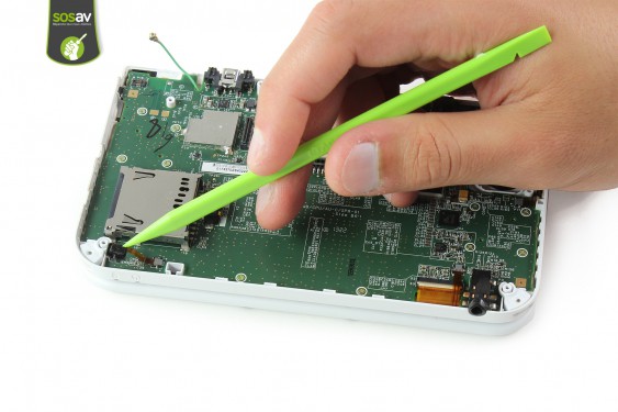

Avec la spatule en nylon, faites délicatement levier sur la carte WiFi puis déconnectez-la.Déconnectez puis retirez l'antenne WiFi grâce à la spatule.

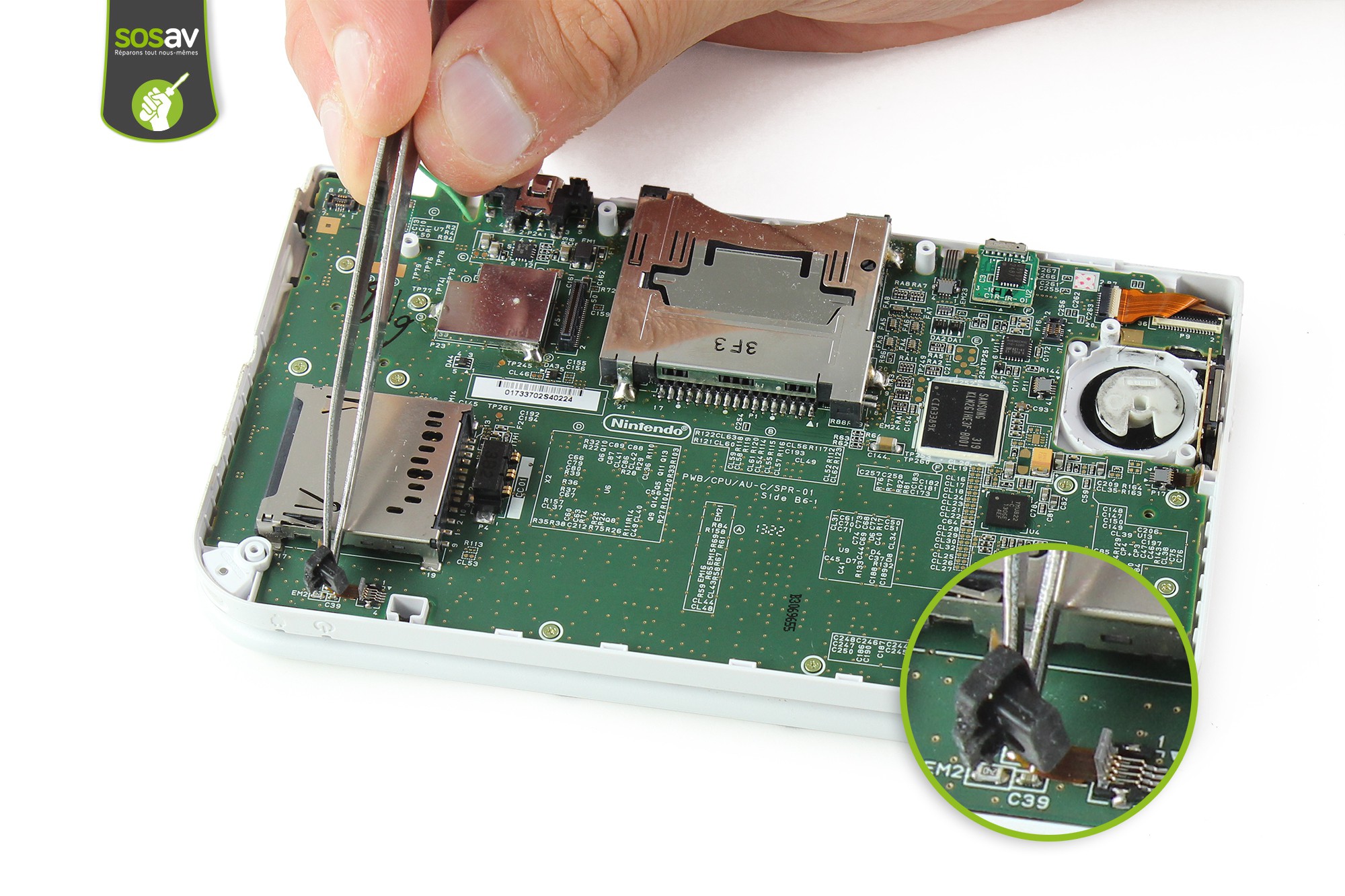

Avec la pointe de la spatule, sortez le microphone de son logement.Déverrouillez ensuite le connecteur du microphone.
Saisissez le microphone avec la pince et procédez à son retrait.

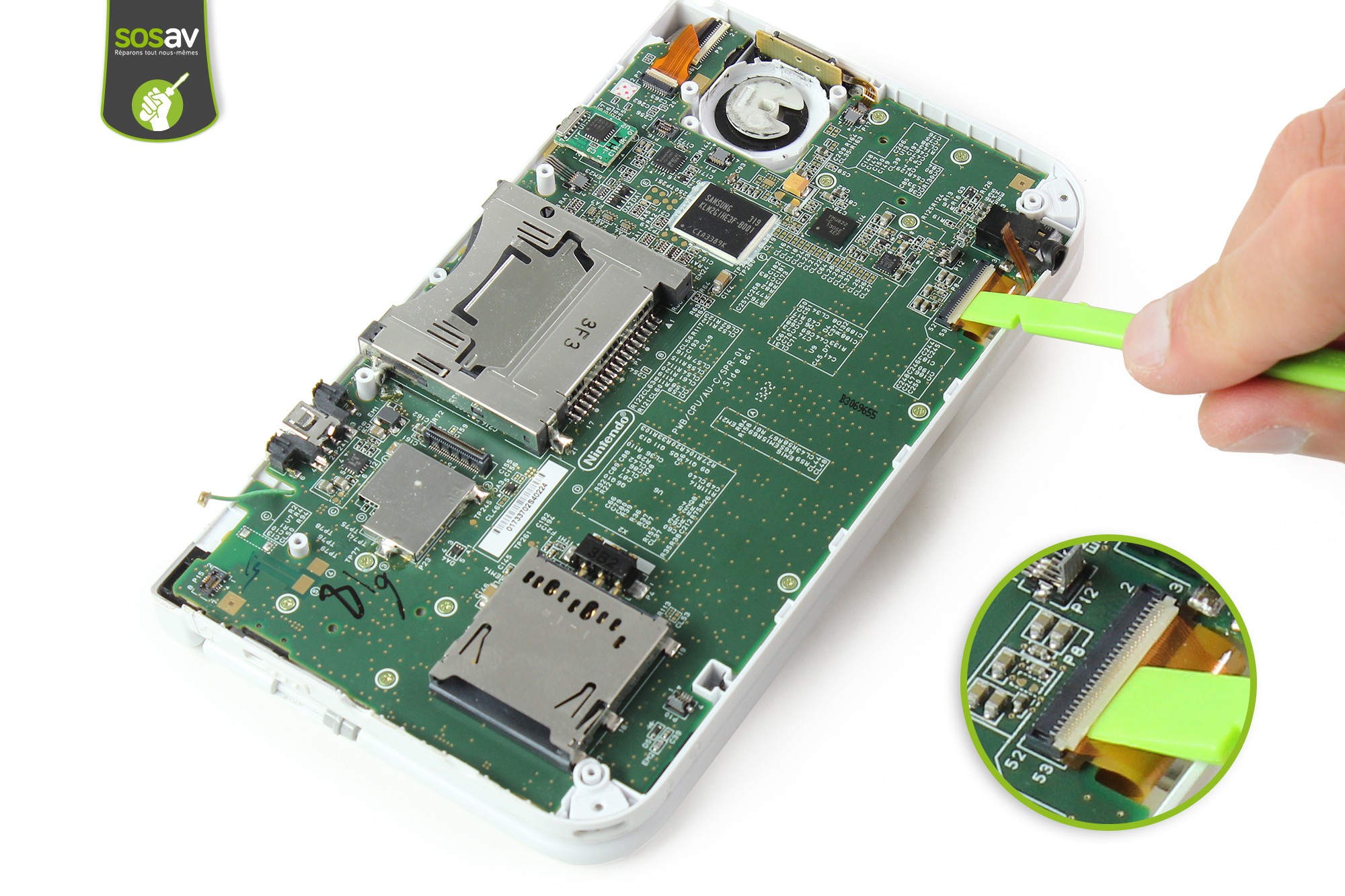

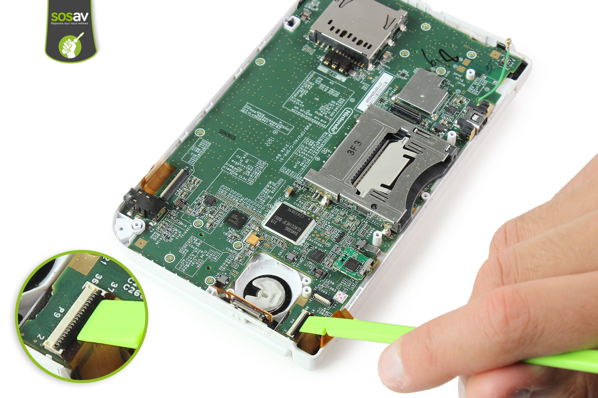

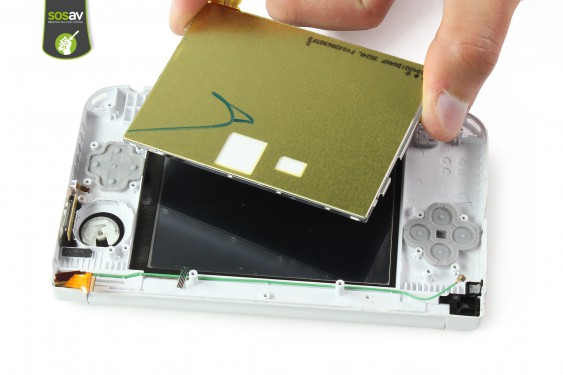

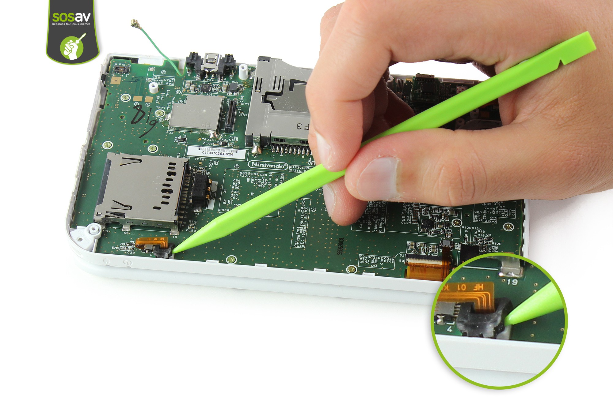

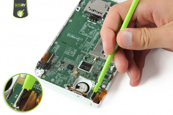

Déverrouillez le connecteur de la vitre tactile avec la spatule en nylon et sortez la nappe de son logement avec la pointe.
Répétez la même opération pour le connecteur de l'écran inférieur, toujours avec la spatule.

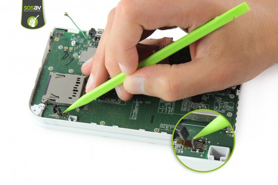

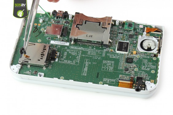

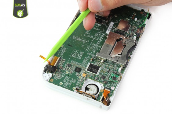

Déconnectez ensuite la nappe haut-parleur et sortez-la de son connecteur avec la spatule.
Etape 25
Puis, déconnectez ensuite la nappe caméra.Sortez-la de son connecteur avec la spatule.

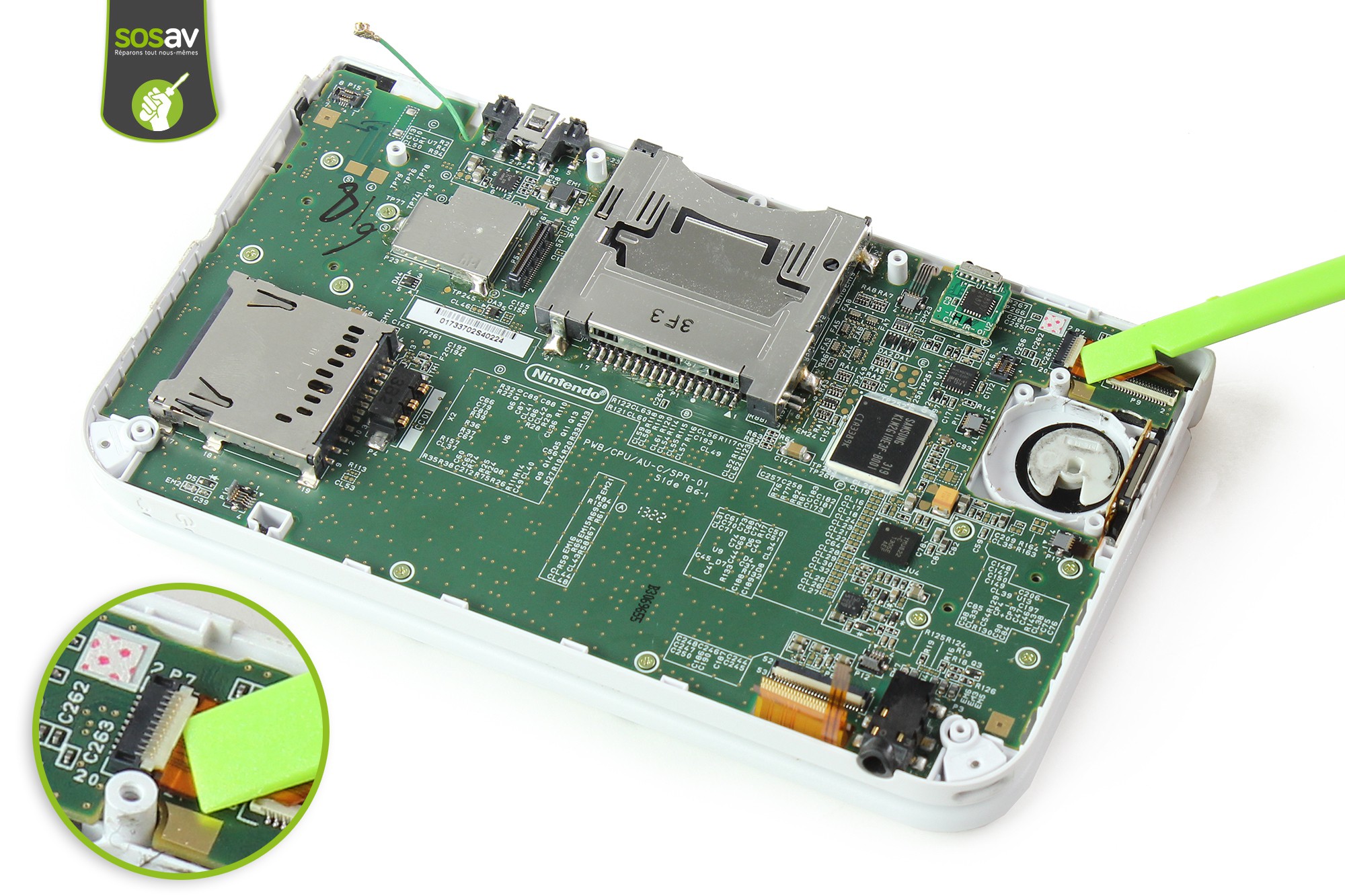

Utilisez la spatule en nylon pour déverrouiller le connecteur de la nappe volume.Répétez l'opération pour la nappe de la vitre tactile inférieur.
Etape 27
Servez-vous de la pointe de la spatule en nylon pour sortir la nappe de liaison de la vitre tactile de son connecteur.

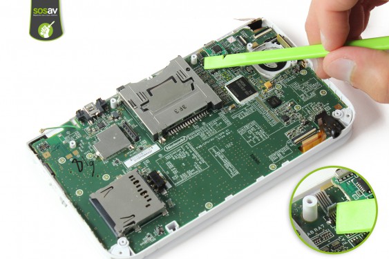

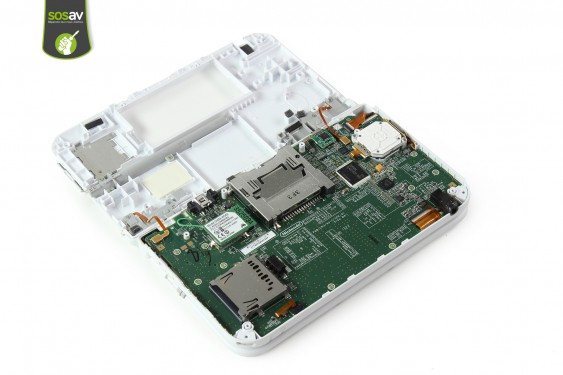

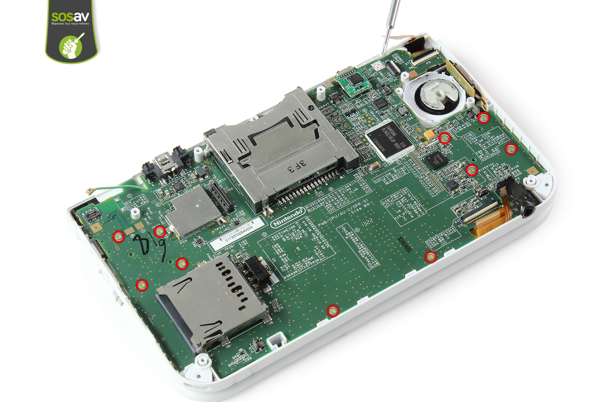

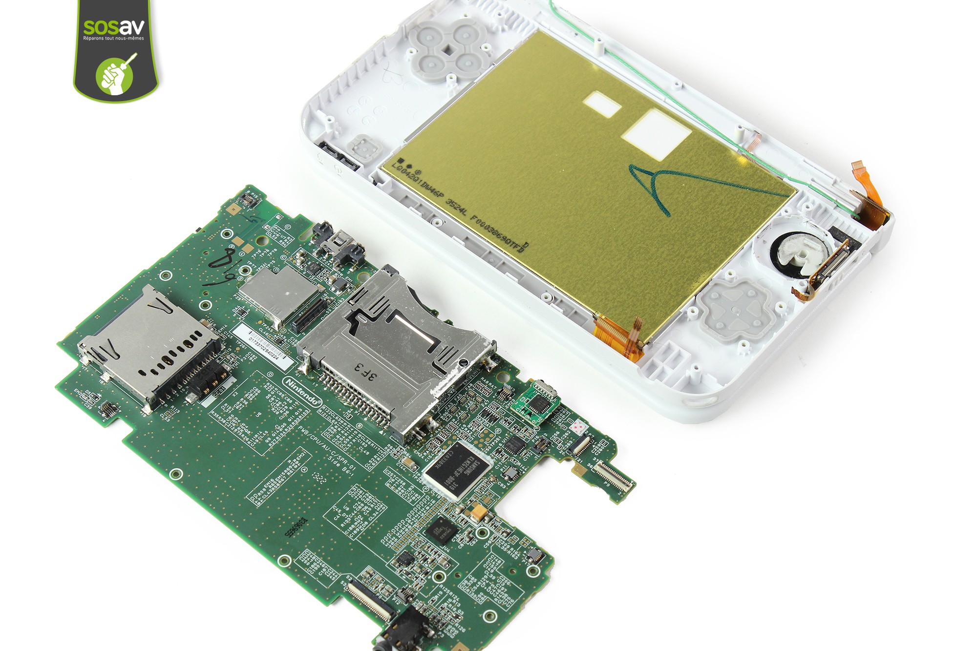

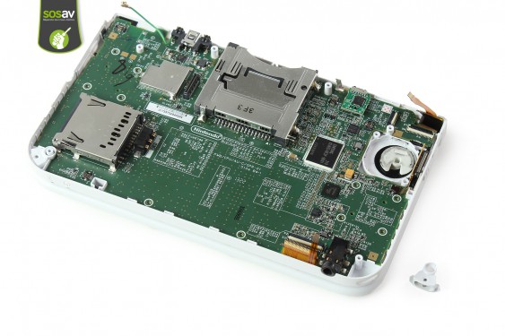

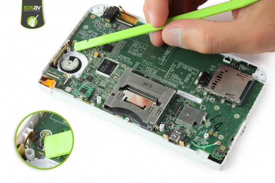

Dévissez, avec le tournevis cruciforme, les 10 vis entourées en rouge maintenant la carte mère.
Etape 29
Saisissez le support inférieur droit avec la pince et procédez à son retrait.Répétez l'opération pour le second support (gauche).
Etape 30

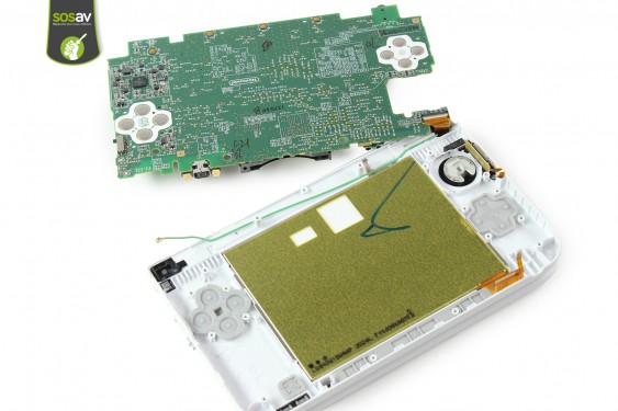

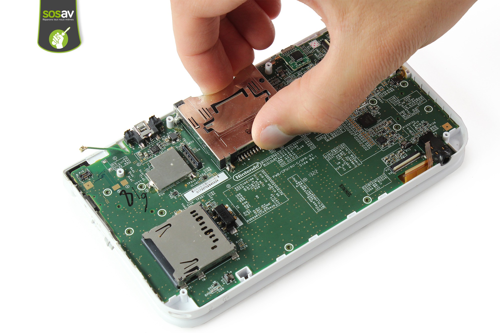

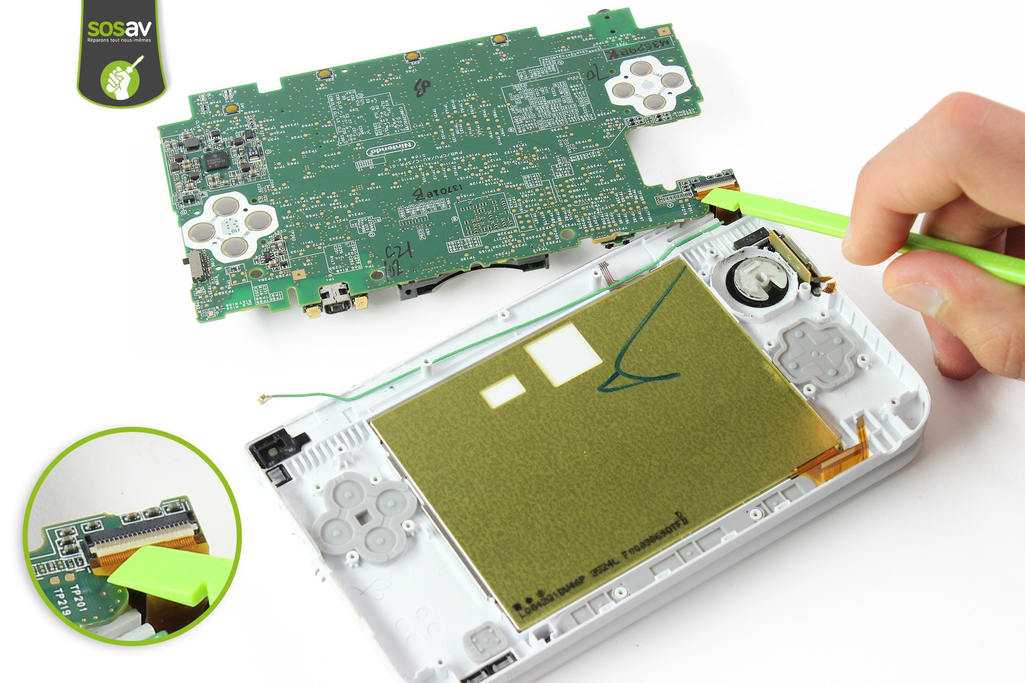

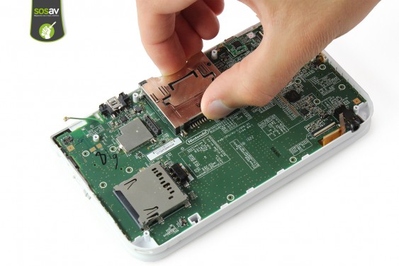

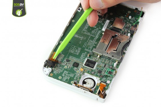

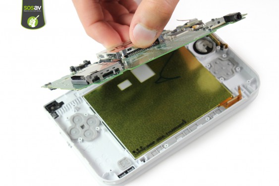

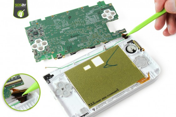

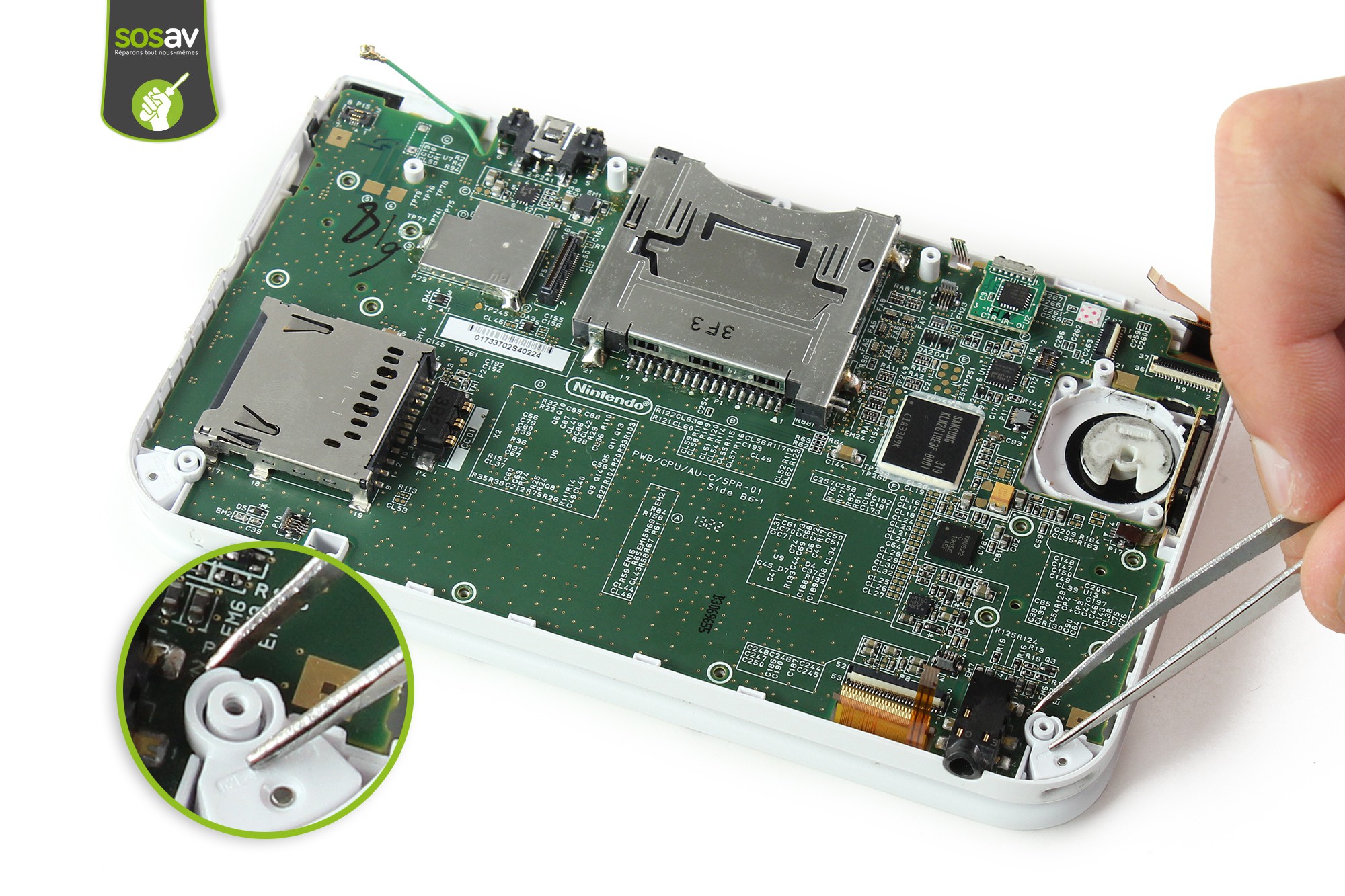

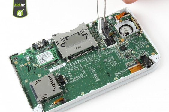

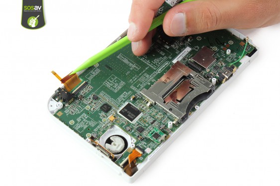

Saisissez la carte mère et retournez-la de 90°Ne la retirez pas de suite, cette dernière étant encore liée au reste de la console !
Etape 31

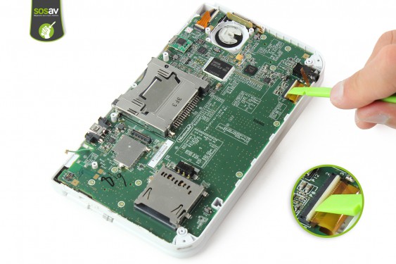

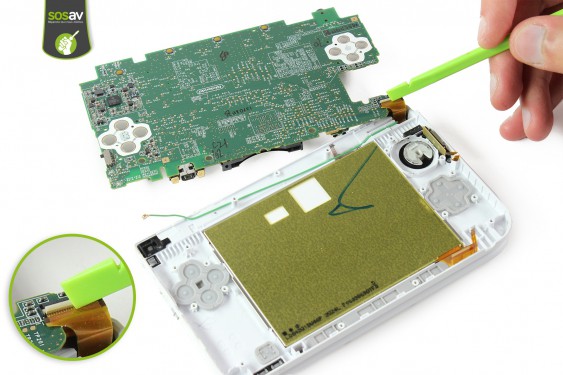

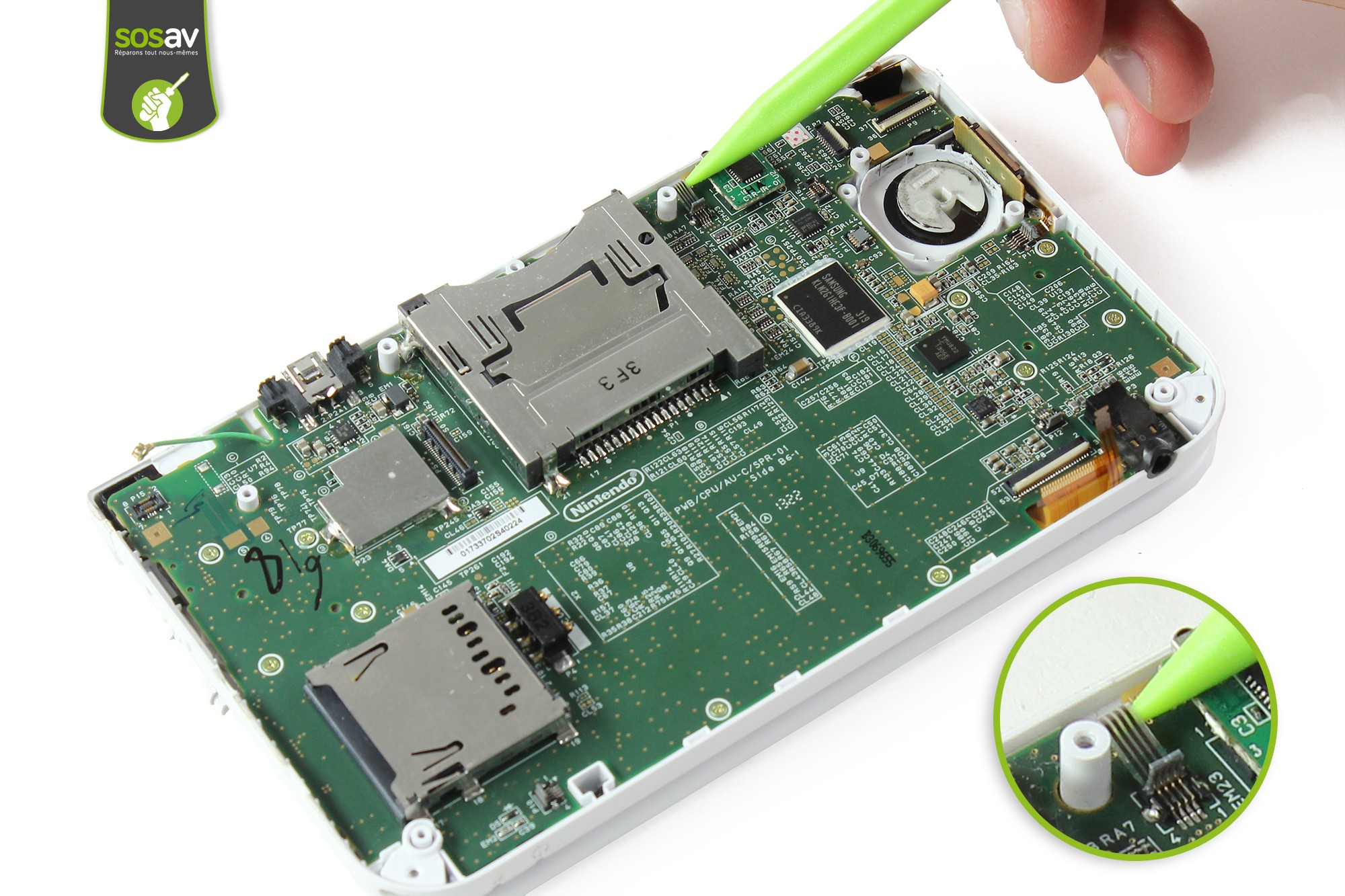

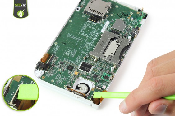

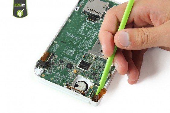

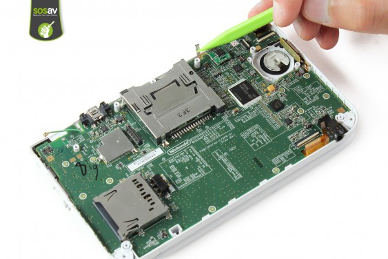

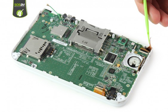

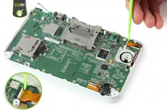

Déverrouillez la nappe de liaison de l'écran supérieur avec la spatule en nylon puis procédez à son retrait.
Etape 32

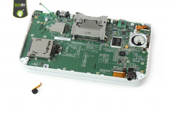

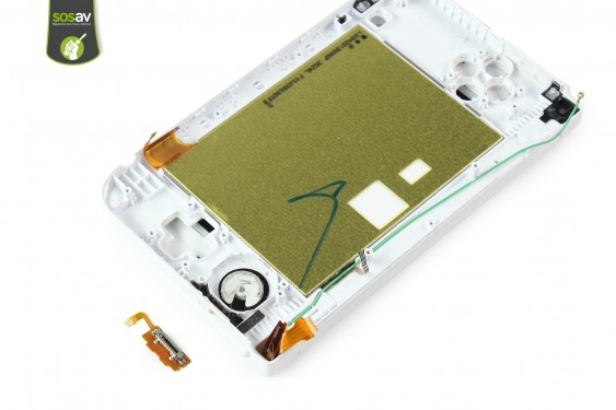

La carte mère de votre Nintendo 3DS XL est désormais démontée.
Etape 33

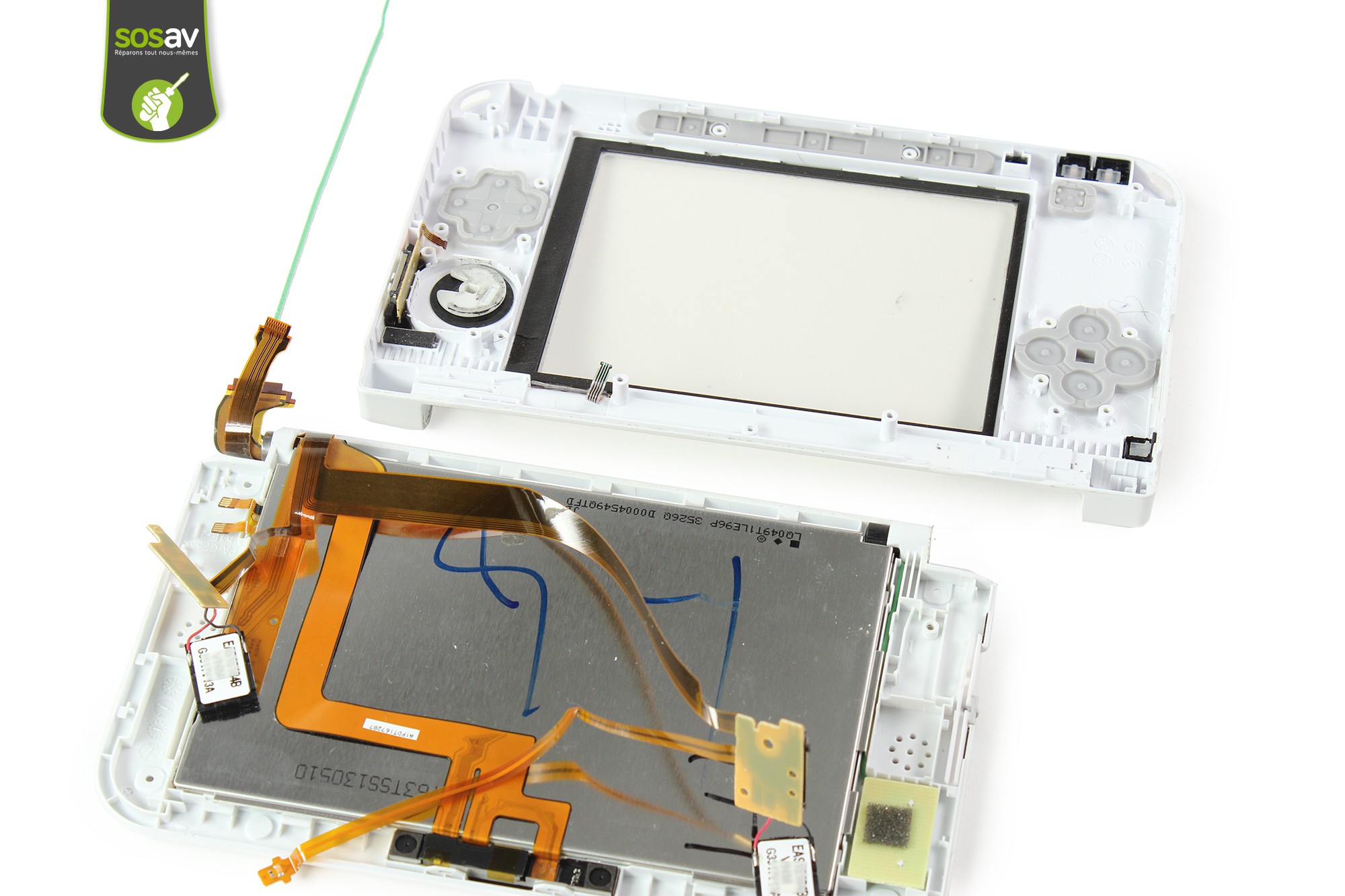

Saisissez la nappe réglage du volume et procédez à son retrait avec la pince.
Etape 34

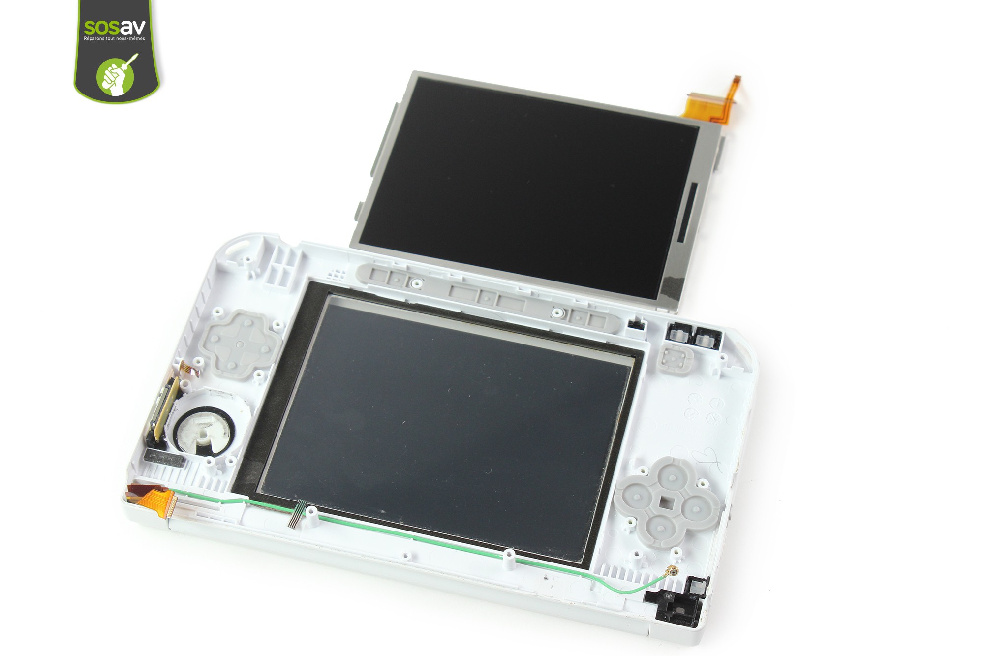

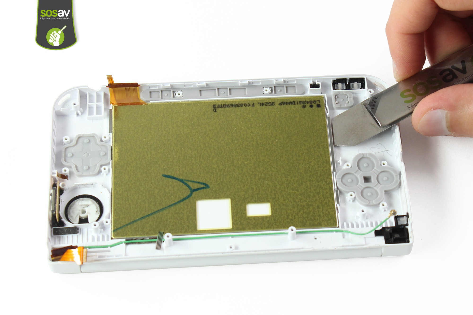

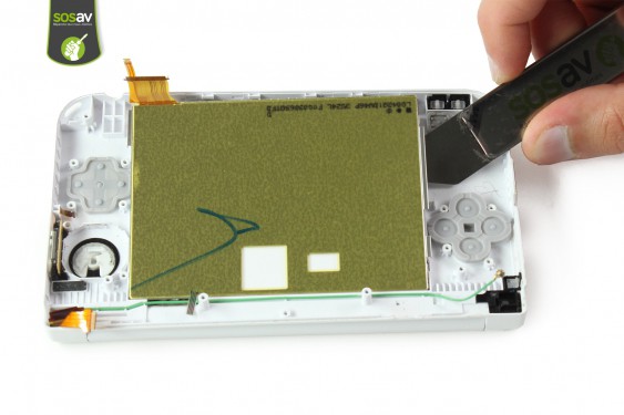

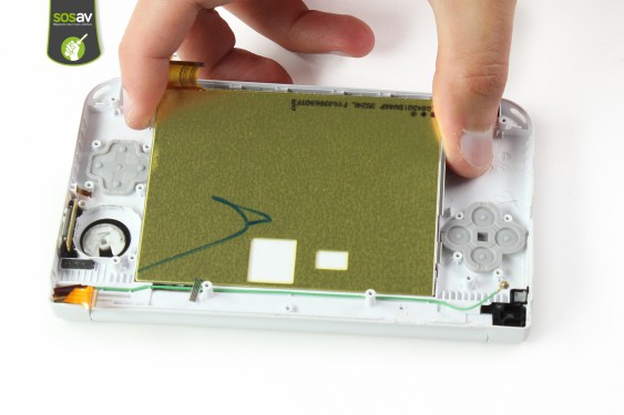

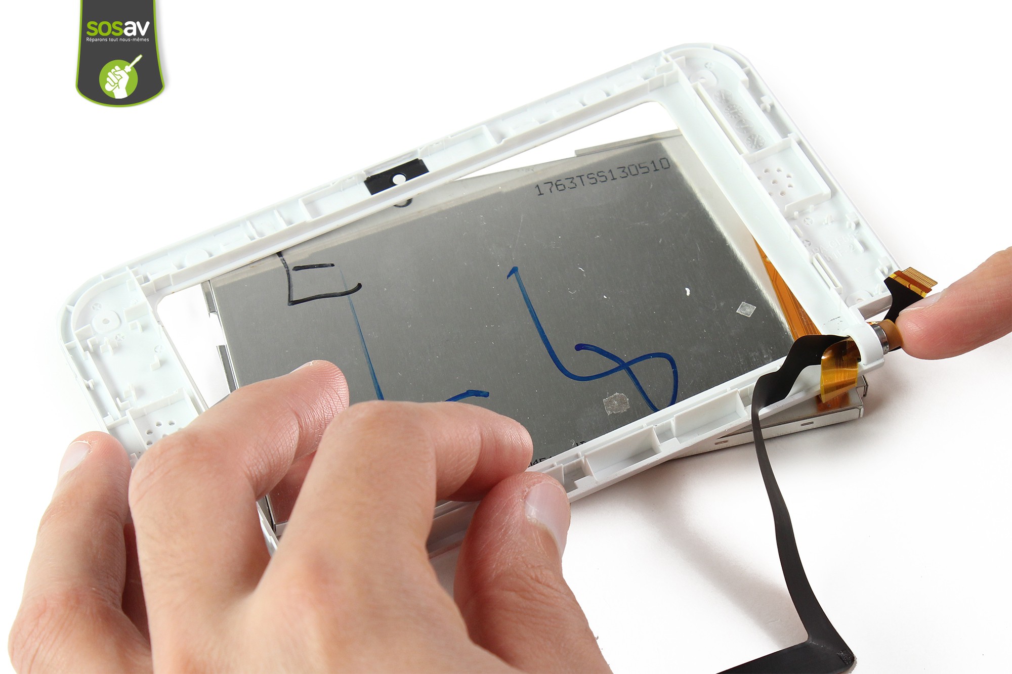

Glissez délicatement la spatule iSesamo sous le rebord de l'écran LCD pour le soulever et le saisir plus facilement.
Etape 35
L'écran LCD de votre Nintendo 3DS XL est désormais démonté.
Etape 36

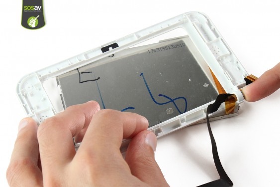

A l'aide du tournevis plat, décollez les quatre autocollants servant à cacher les vis cruciformes de l'écran.Procédez à leur retrait.
Etape 37
Insérez ensuite une spatule en nylon dans l'interstice écran-coque supérieure et faites levier afin de déclipser toute la partie inférieure, en allant de gauche à droite.
Etape 38

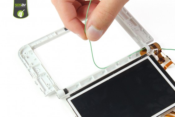

Déclipsez ensuite le côté droit puis le côté supérieur de la coque de la même manière qu'en étape précédente.
Etape 39
Déclipsez ensuite le côté gauche.Procédez au retrait de la coque supérieure.
Etape 40
La coque supérieure de votre Nintendo 3DS XL est désormais démontée..
Etape 41

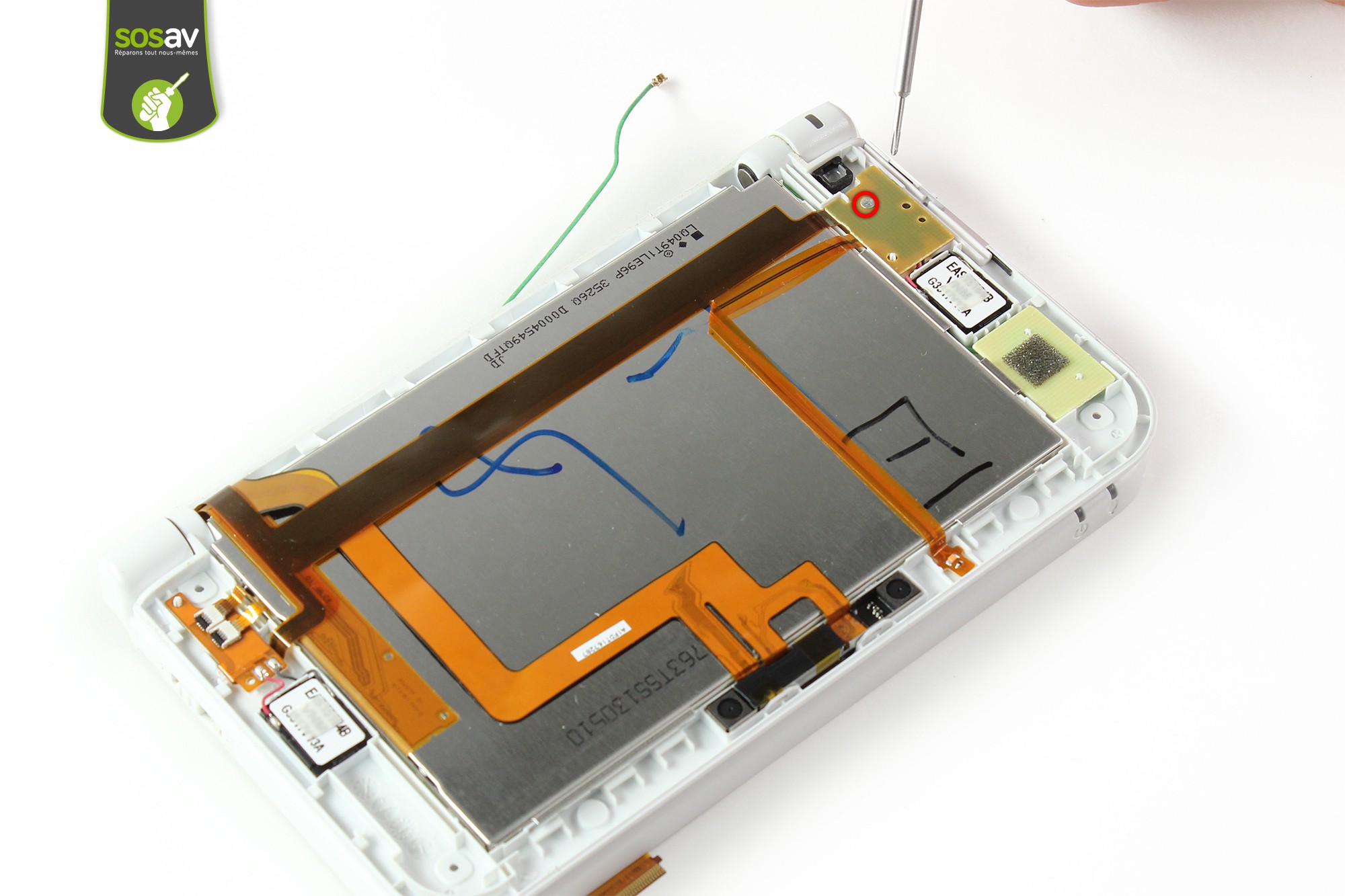

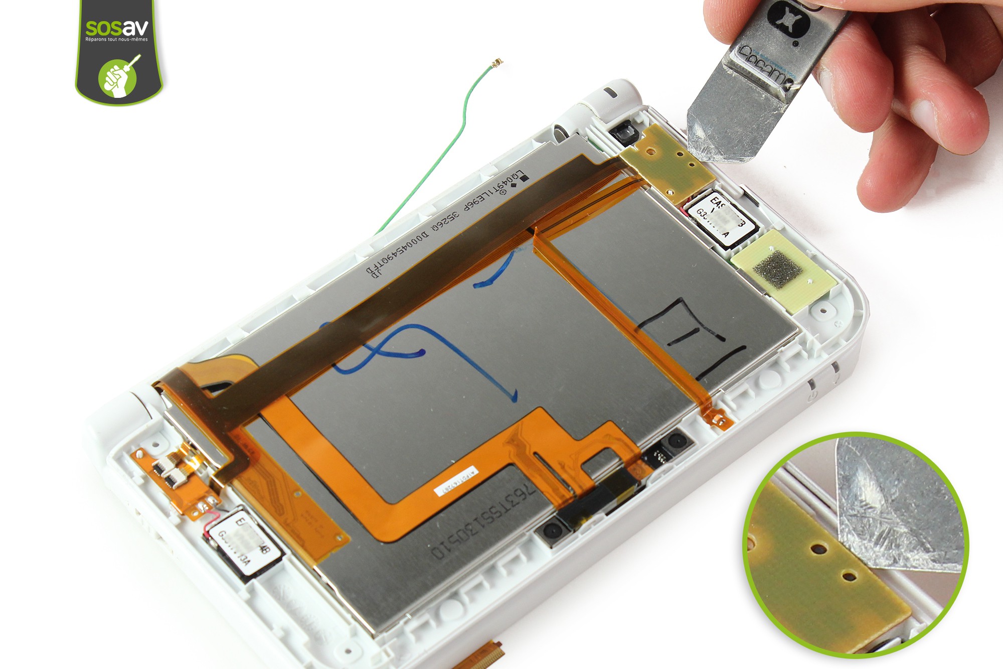

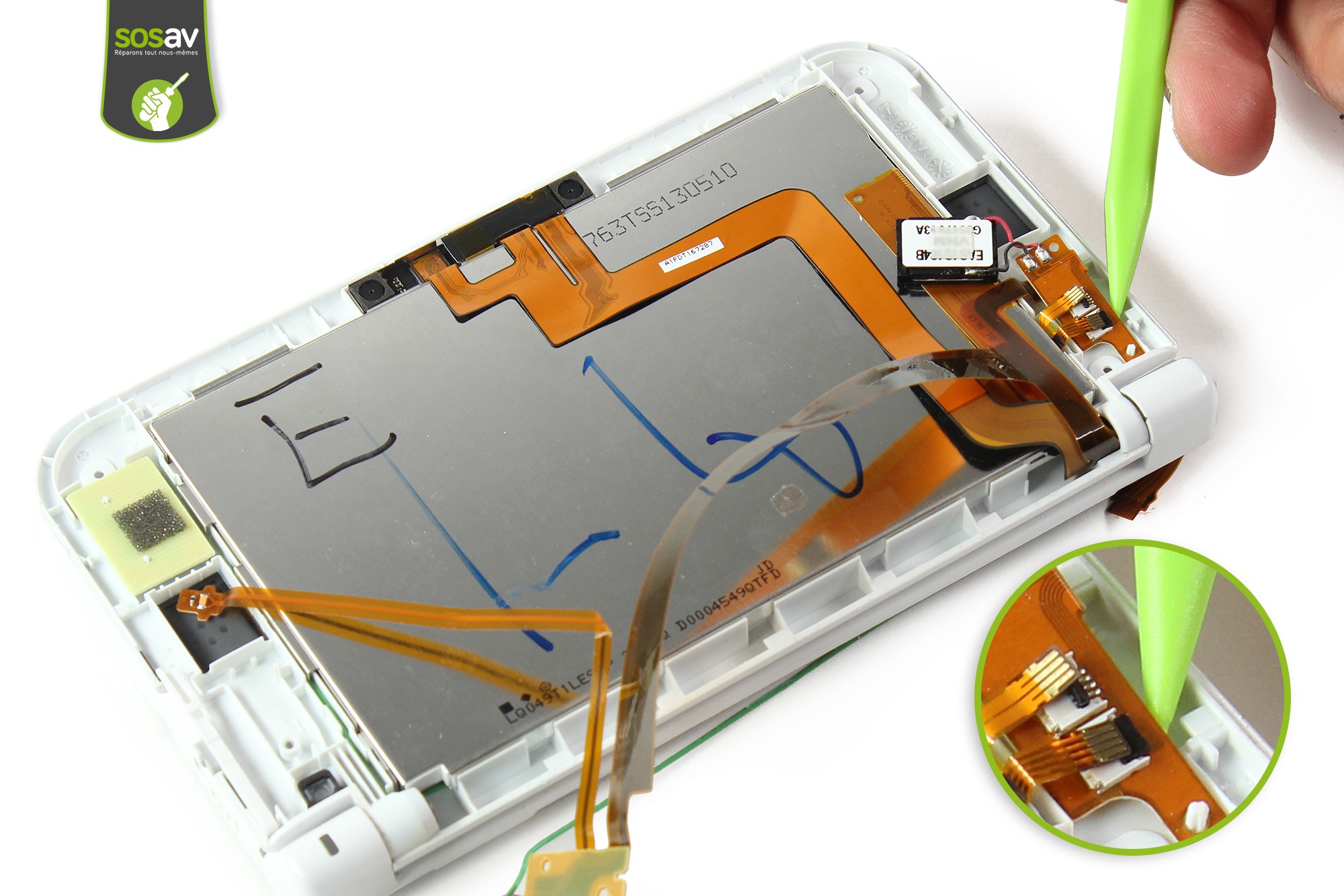

A l'aide du cruciforme, dévissez la vis entourée en rouge maintenant le côté droit de la nappe haut-parleur.
Etape 42

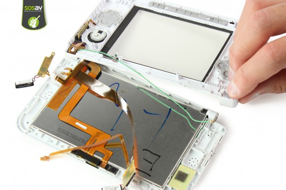

Décollez le côté droit de la nappe haut-parleur à l'aide de la spatule iSesamo.
Etape 43

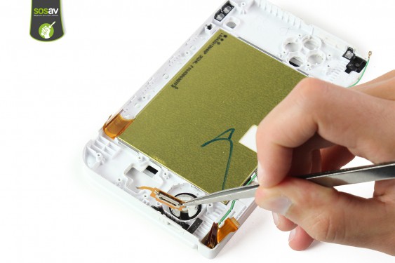

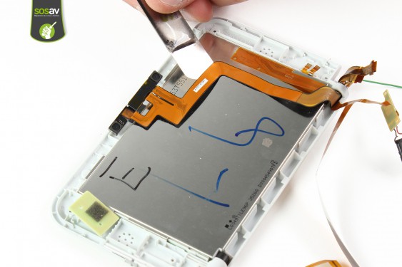

Saisissez la nappe LED caméra et décollez-la.
Etape 44

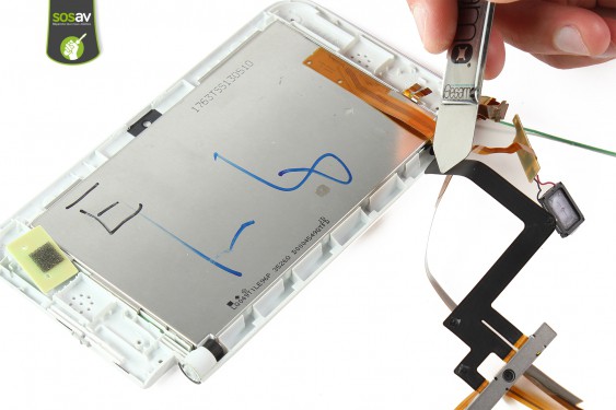

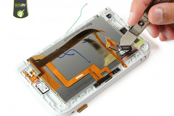

A l'aide de la spatule iSesamo, décollez le haut-parleur droit.
Etape 45

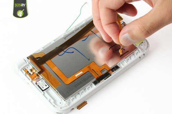

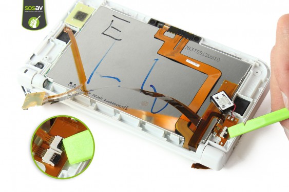

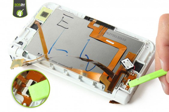

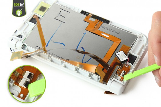

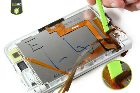

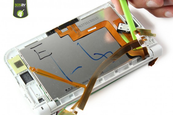

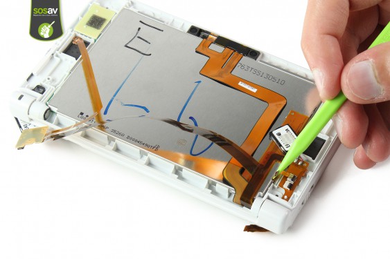

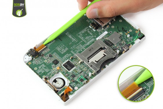

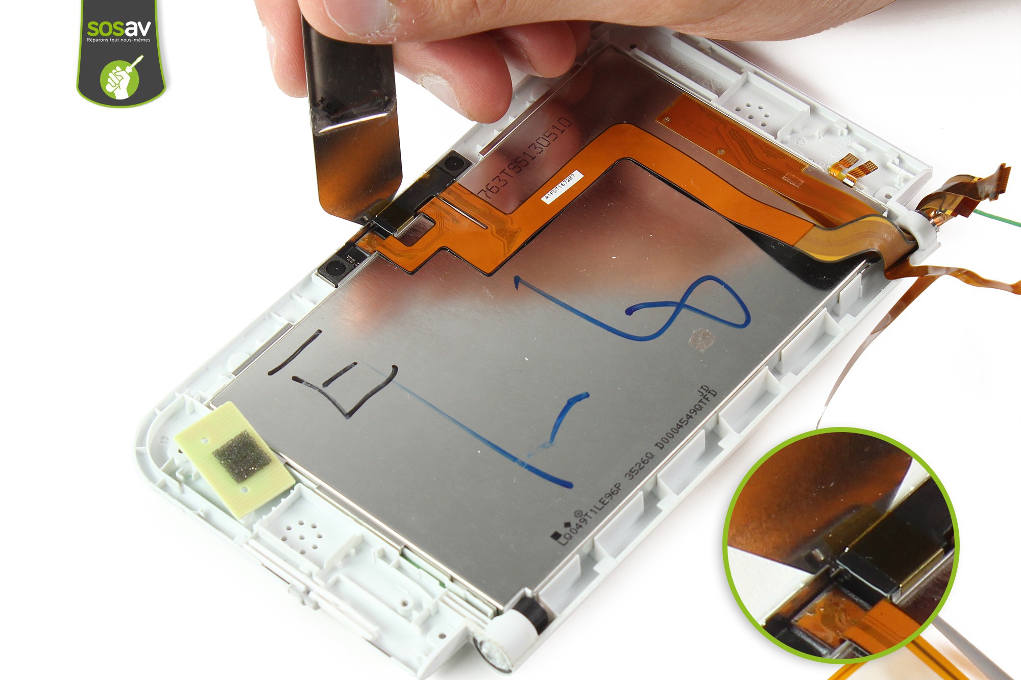

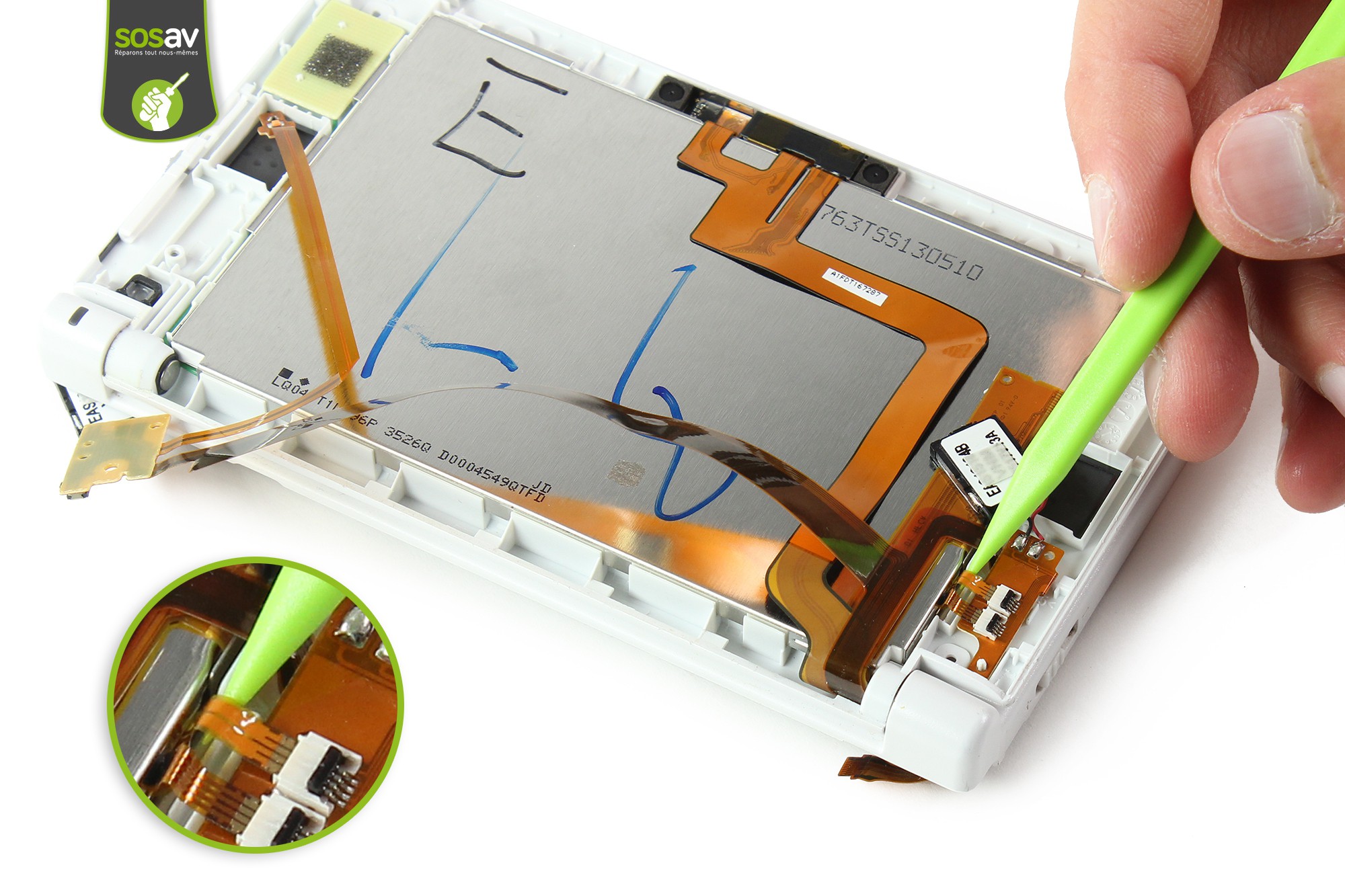

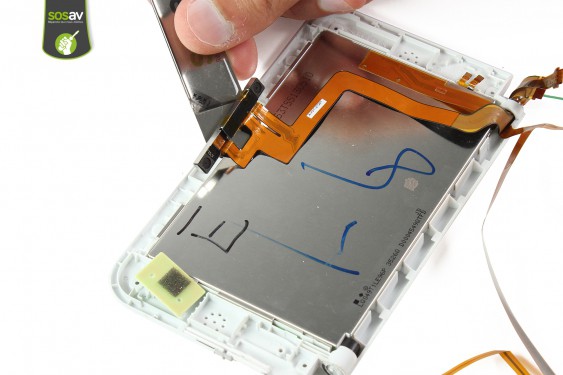

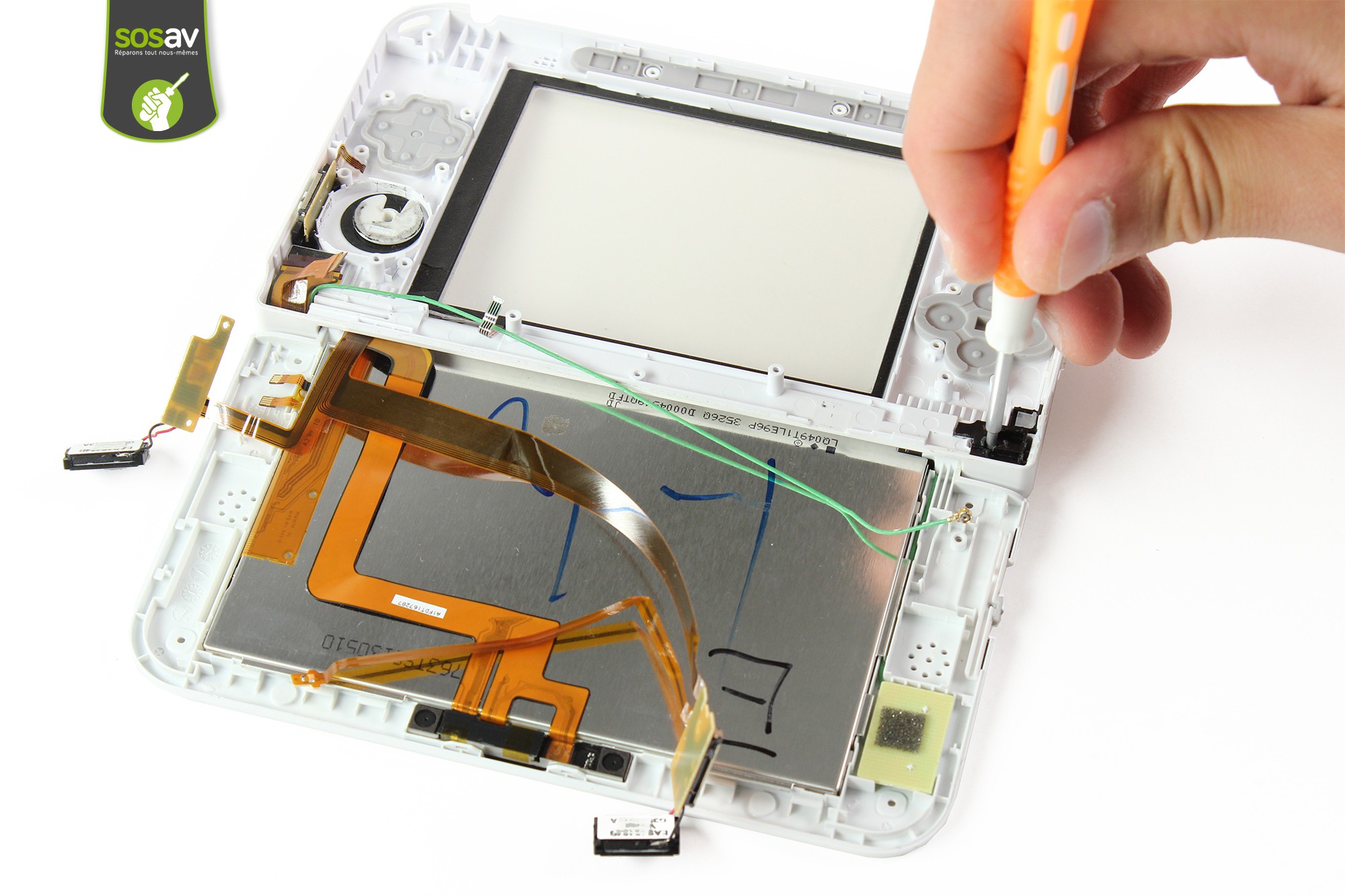

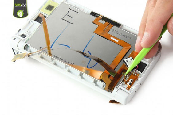

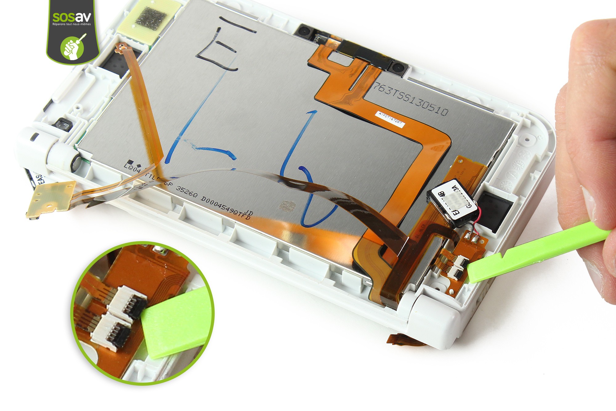

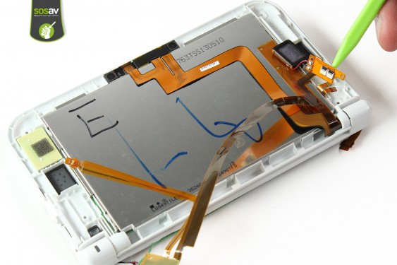

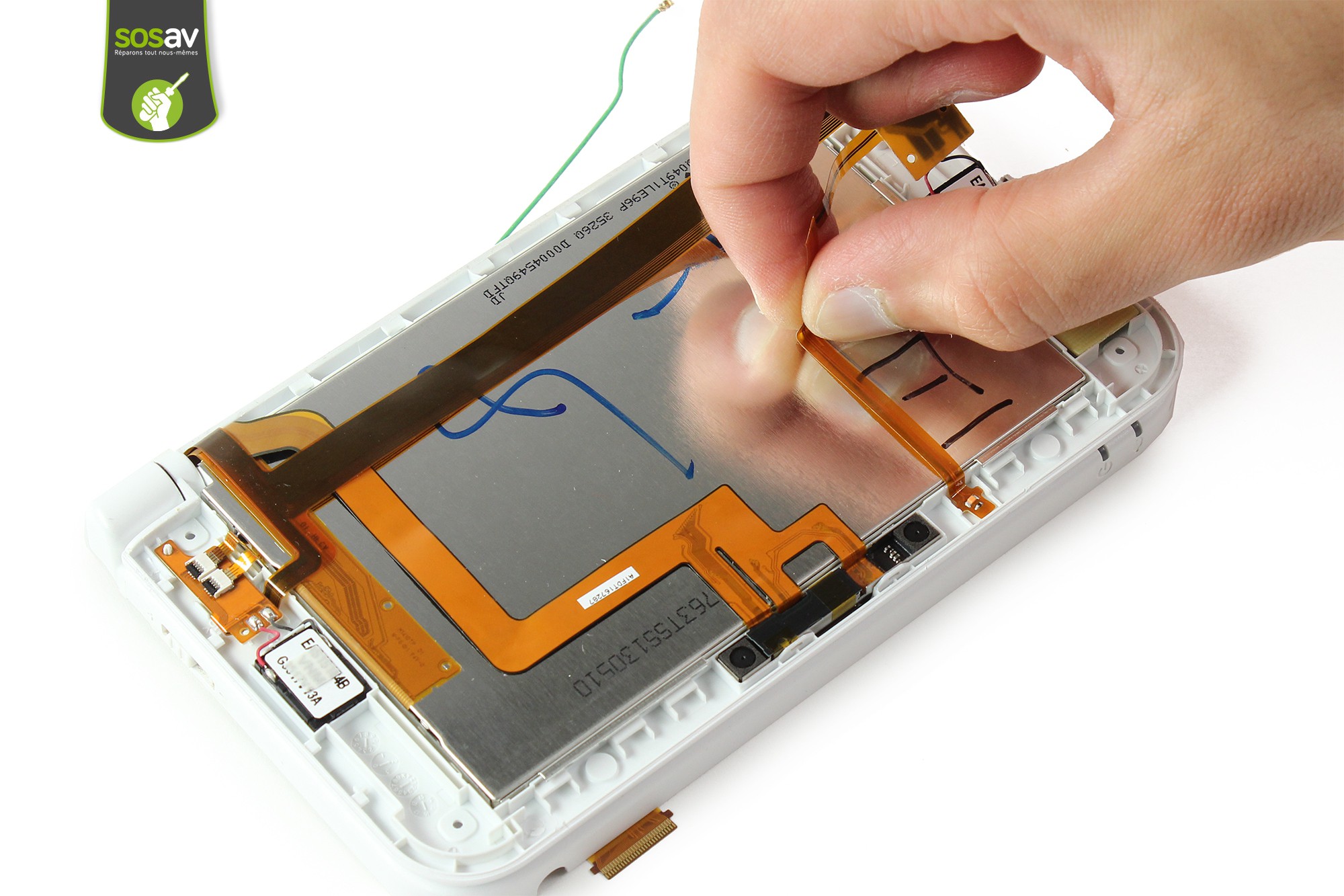

Déverrouillez tour à tour les deux connecteurs des nappes écran avec la spatule en nylon.
Etape 46
Sortez, avec la pointe de la spatule, la première nappe de l'écran.Procédez de même pour la seconde.
Etape 47

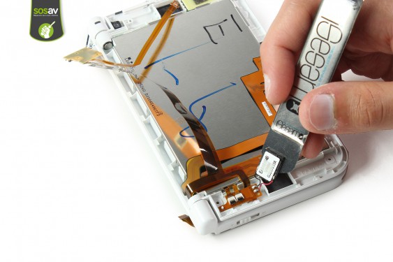

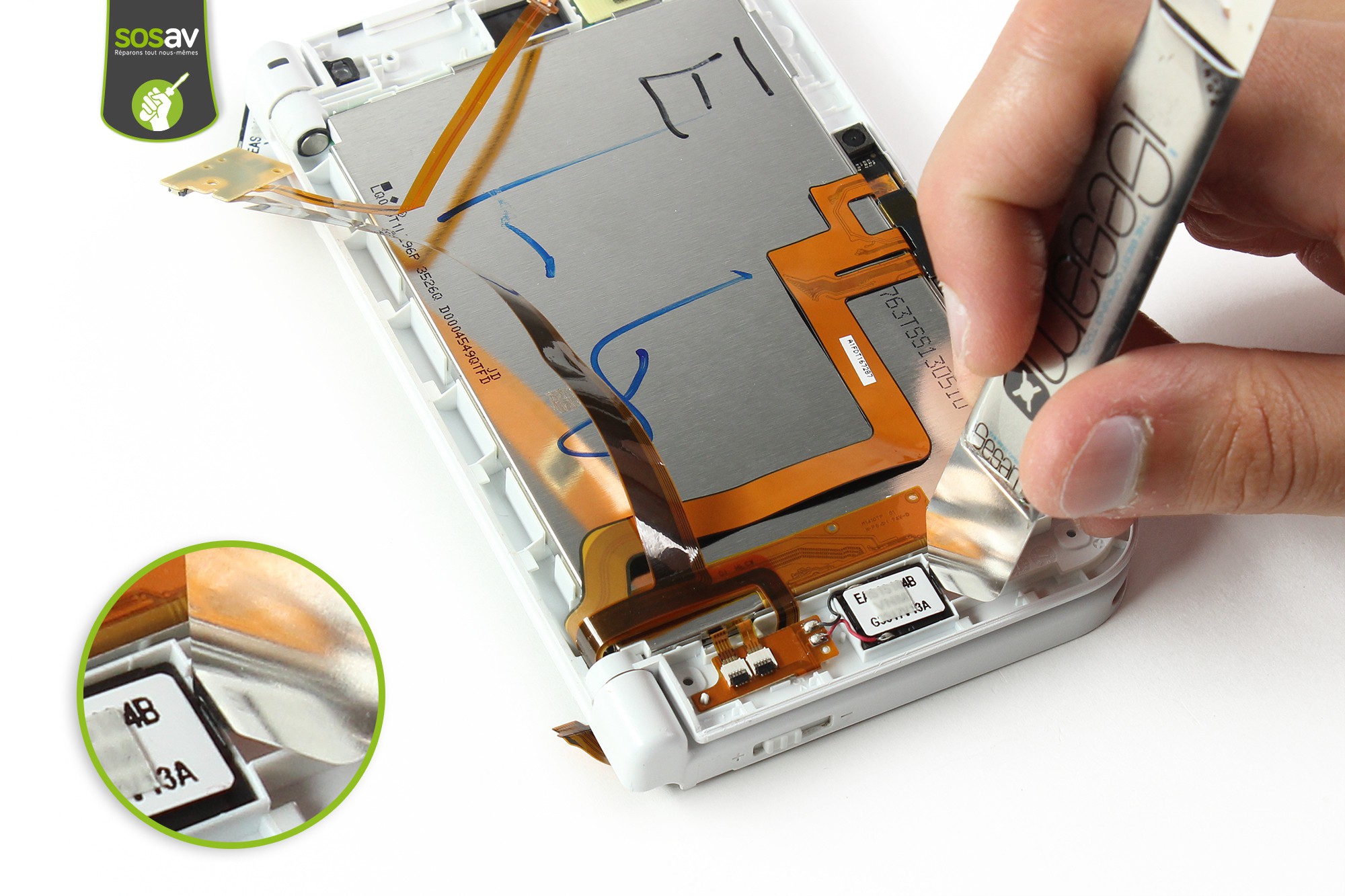

A l'aide de la pointe de la spatule, décollez la nappe haut-parleur.
Etape 48

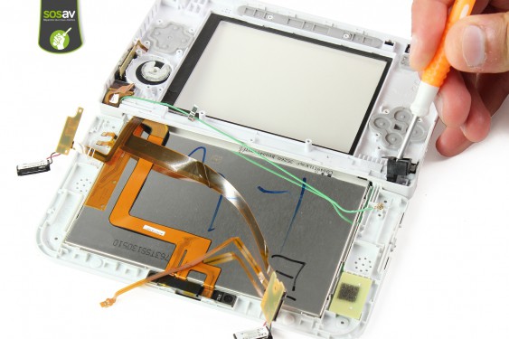

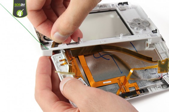

Utilisez le tournevis plat et poussez délicatement vers la droite comme indiqué afin de repousser la charnière vers l'intérieur.Sortez le support de charnière et procédez à son retrait.
Etape 49

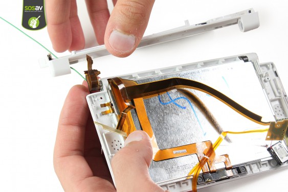

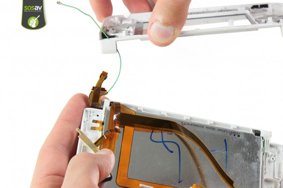

Saisissez le bloc supérieur et sortez le côté droit.
Etape 50
Très délicatement, sortez l'ensemble des nappes de l'écran et séparez le bloc supérieur du reste de la console.
Etape 51

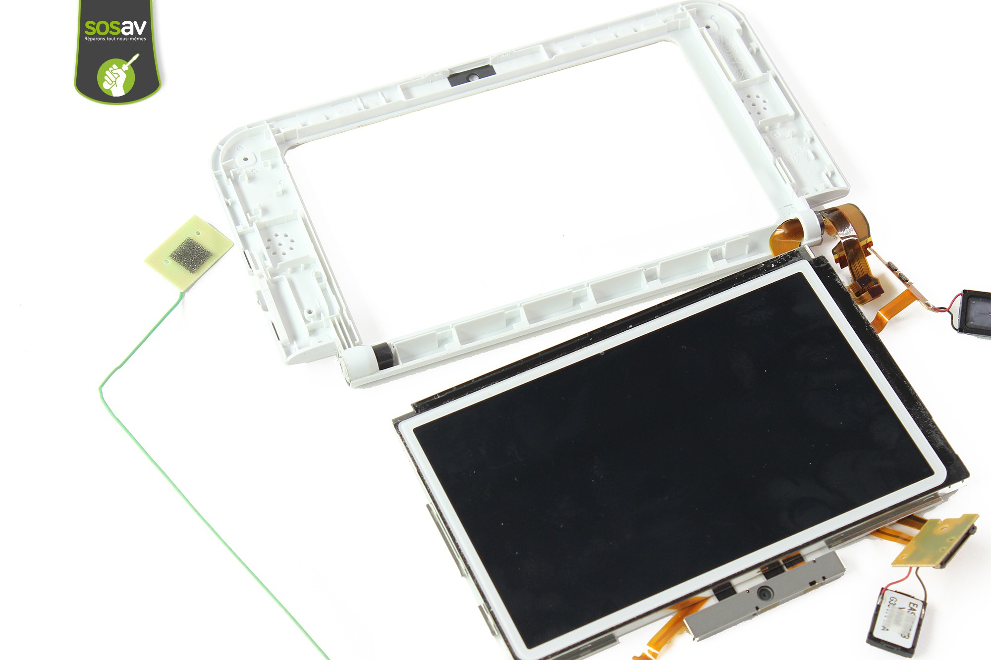

Le bloc supérieur est désormais séparé du reste de la console.
Etape 52

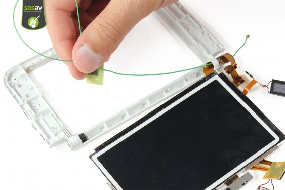

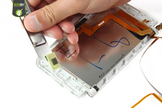

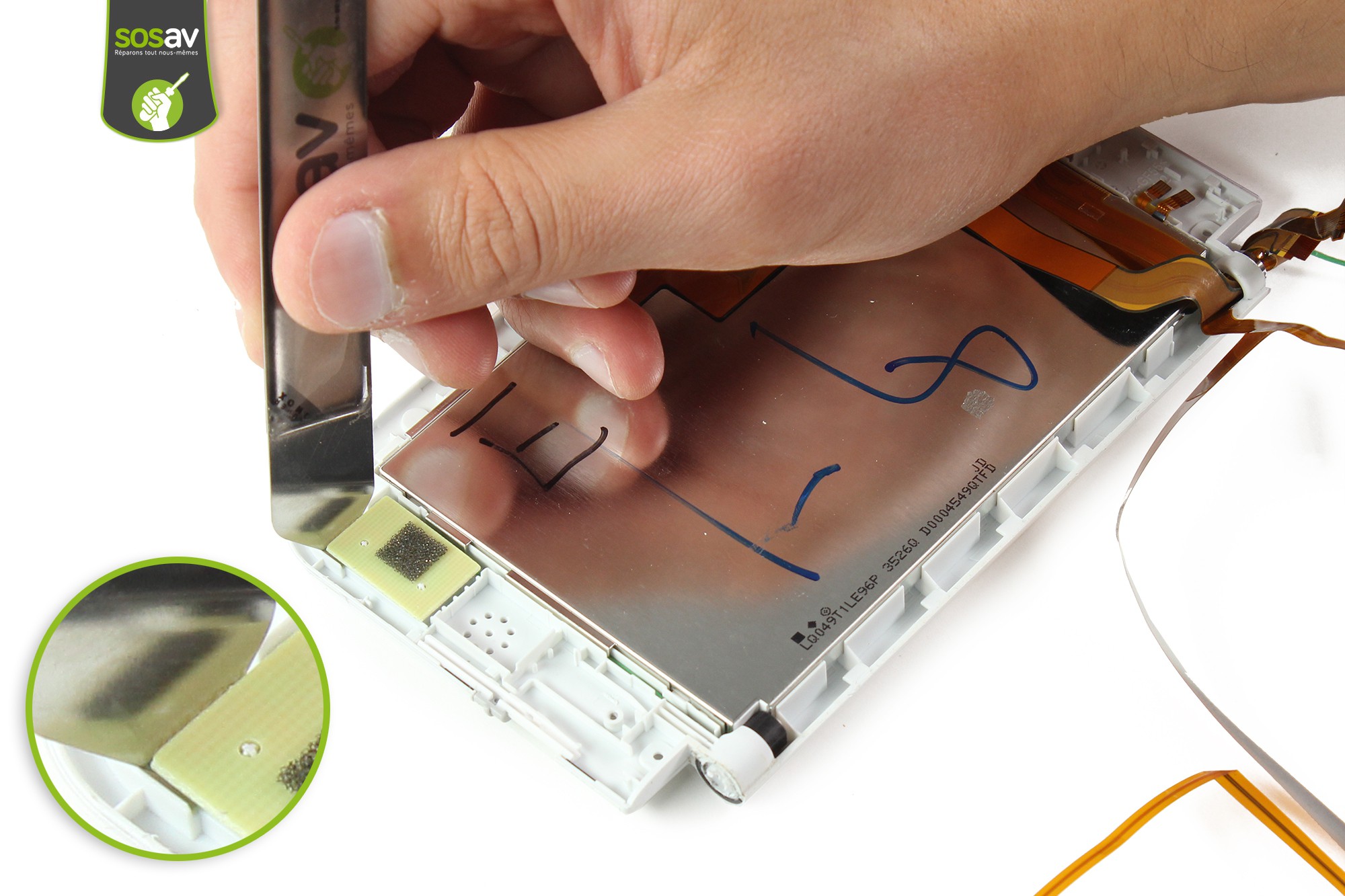

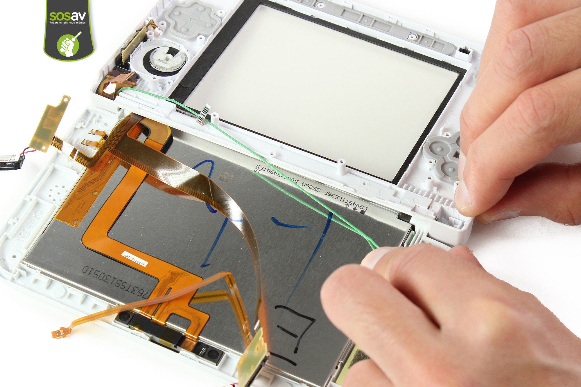

Décollez l'antenne WiFi à l'aide de la spatule iSesamo.
Etape 53

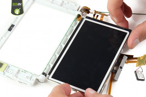

Conservez la spatule iSesamo, sortez la nappe caméra de son logement et pivotez-la de 90° comme indiqué.
Etape 54

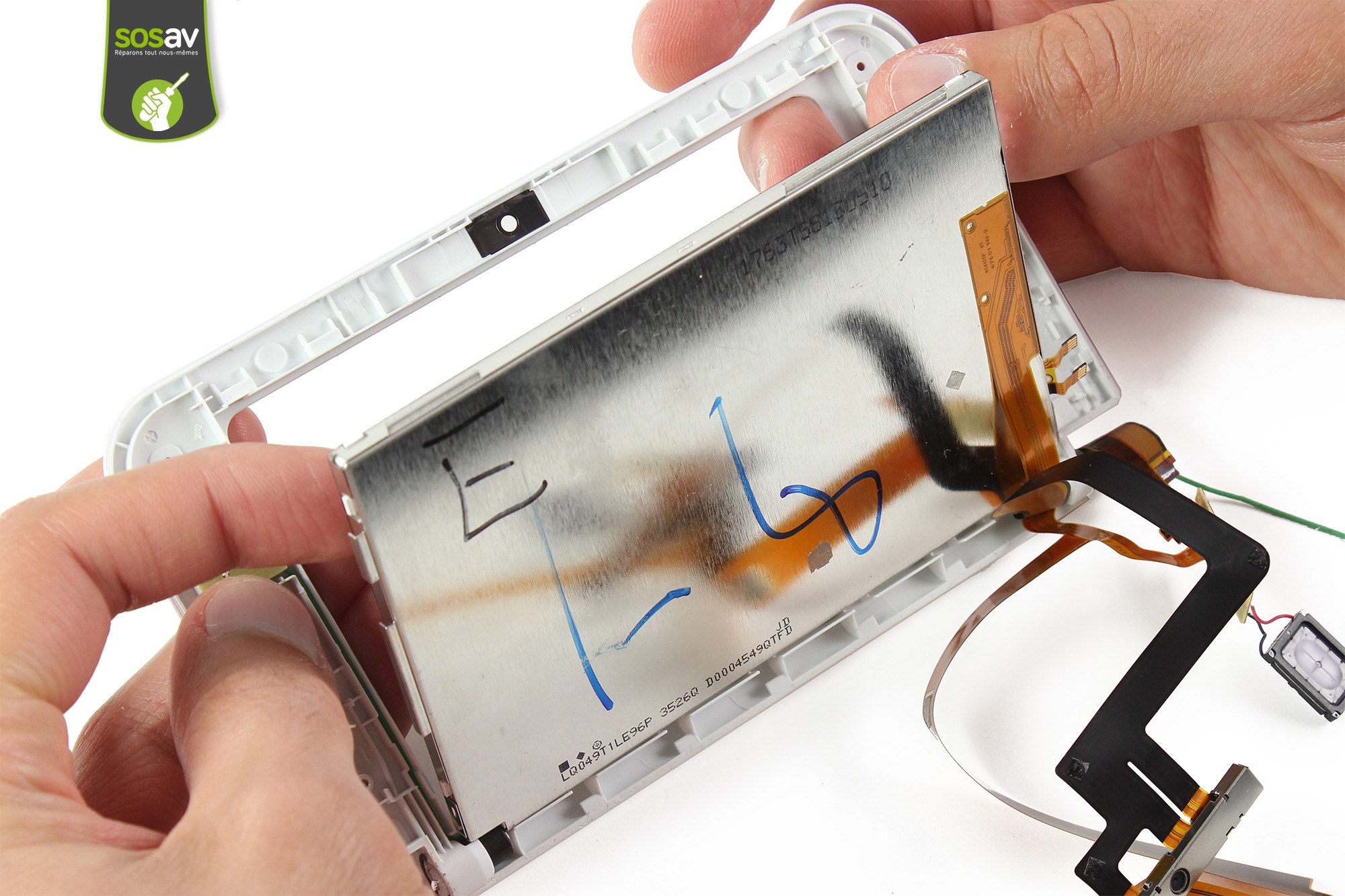

Saisissez l'écran et retournez-le de 90° comme indiqué.
Etape 55

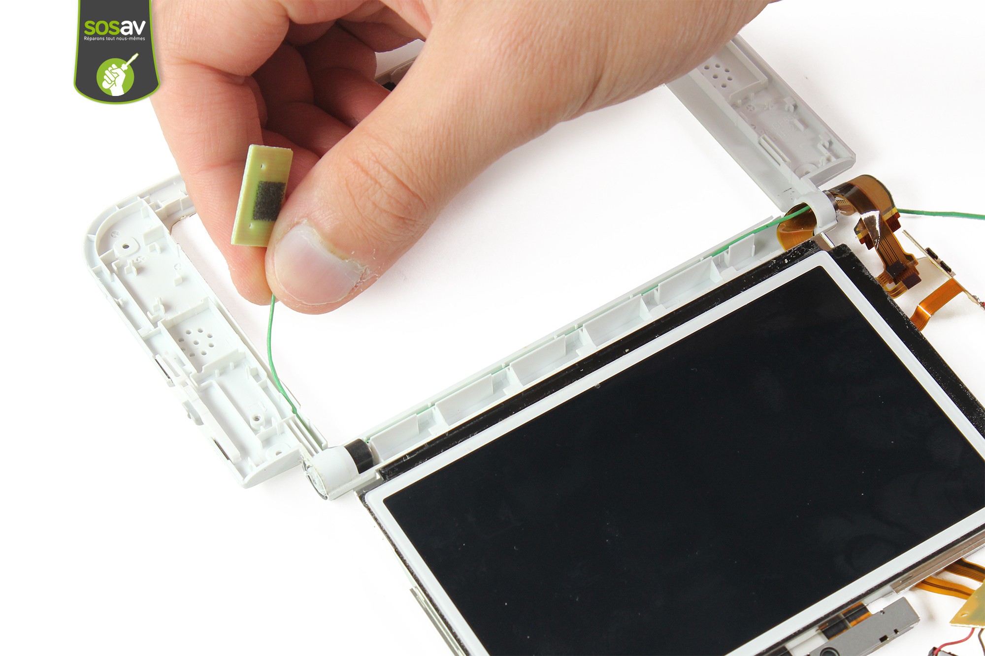

Saisissez l'antenne WiFi et procédez ensuite à son retrait.
Etape 56
L'antenne WiFi de votre Nintendo 3DS XL est désormais démontée.

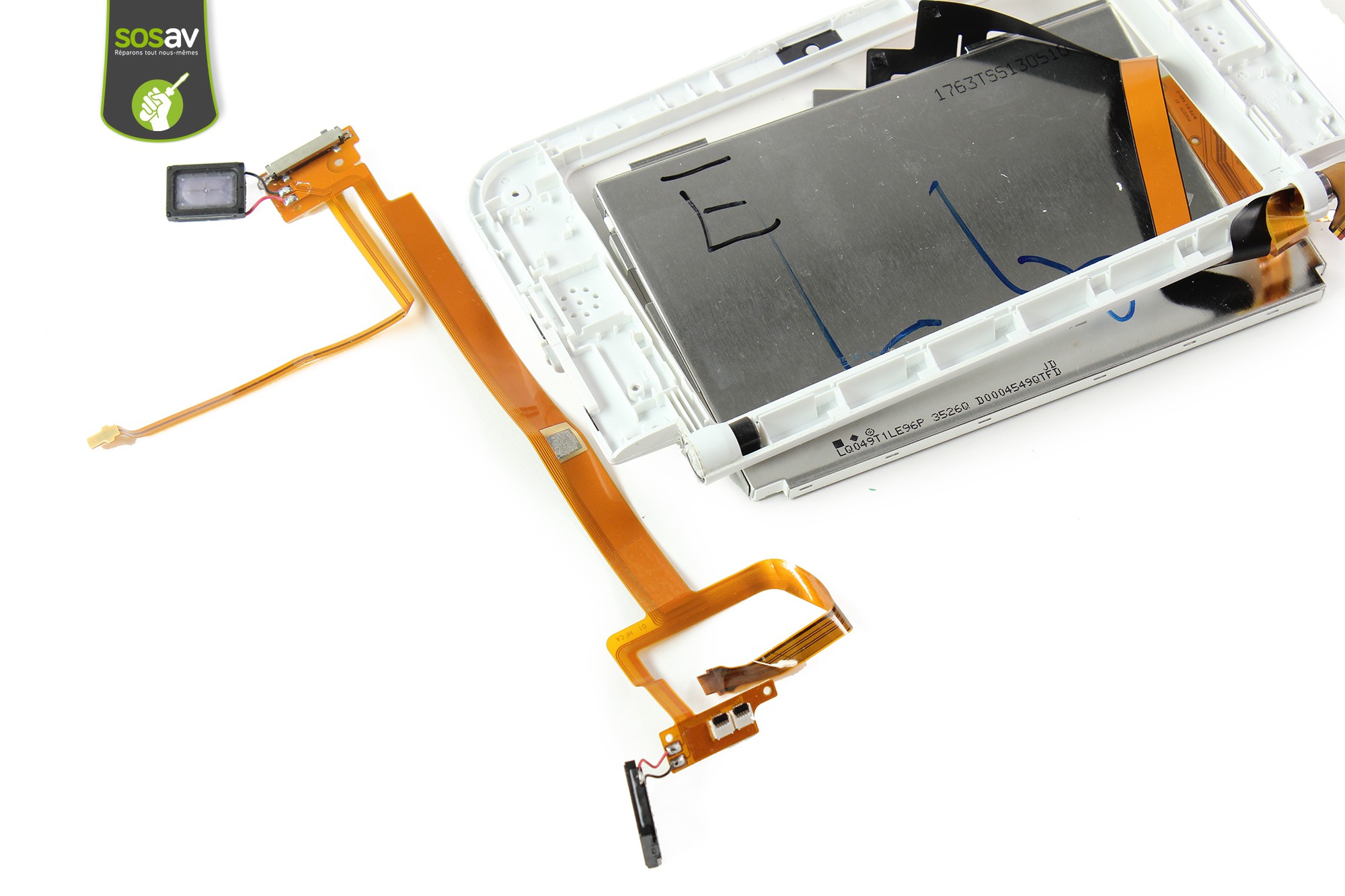

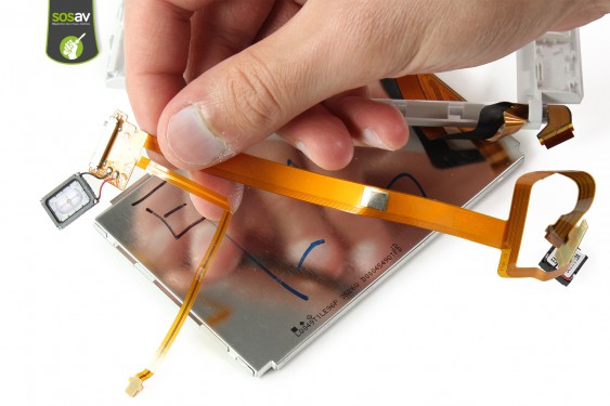

Saisissez délicatement la nappe haut-parleur et procédez à son retrait du bloc supérieur.
Etape 58
La nappe haut-parleur de votre 3DS XL est désormais démontée.
Etape 59

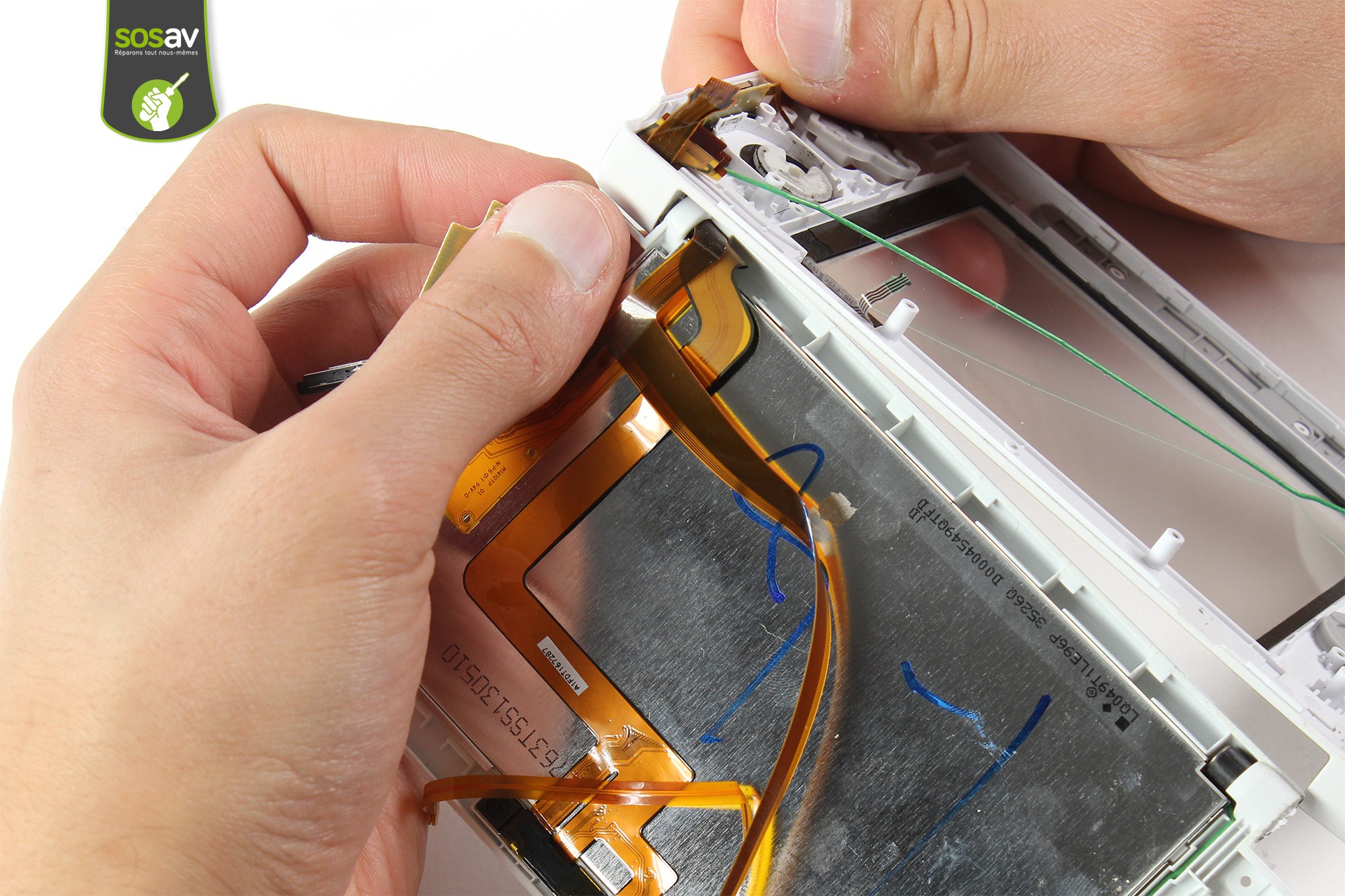

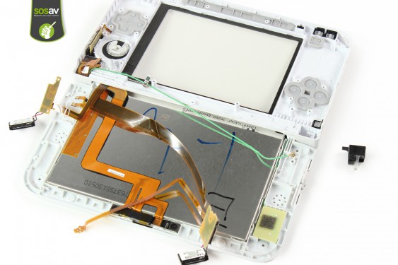

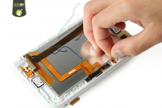

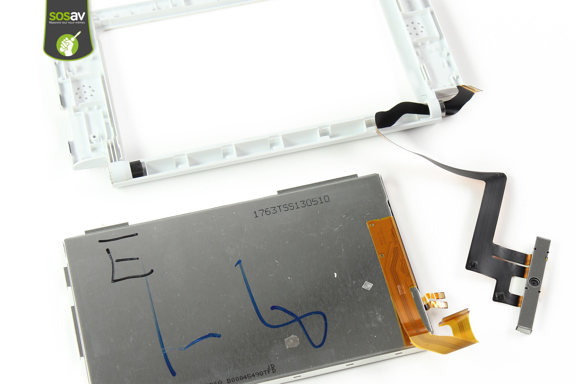

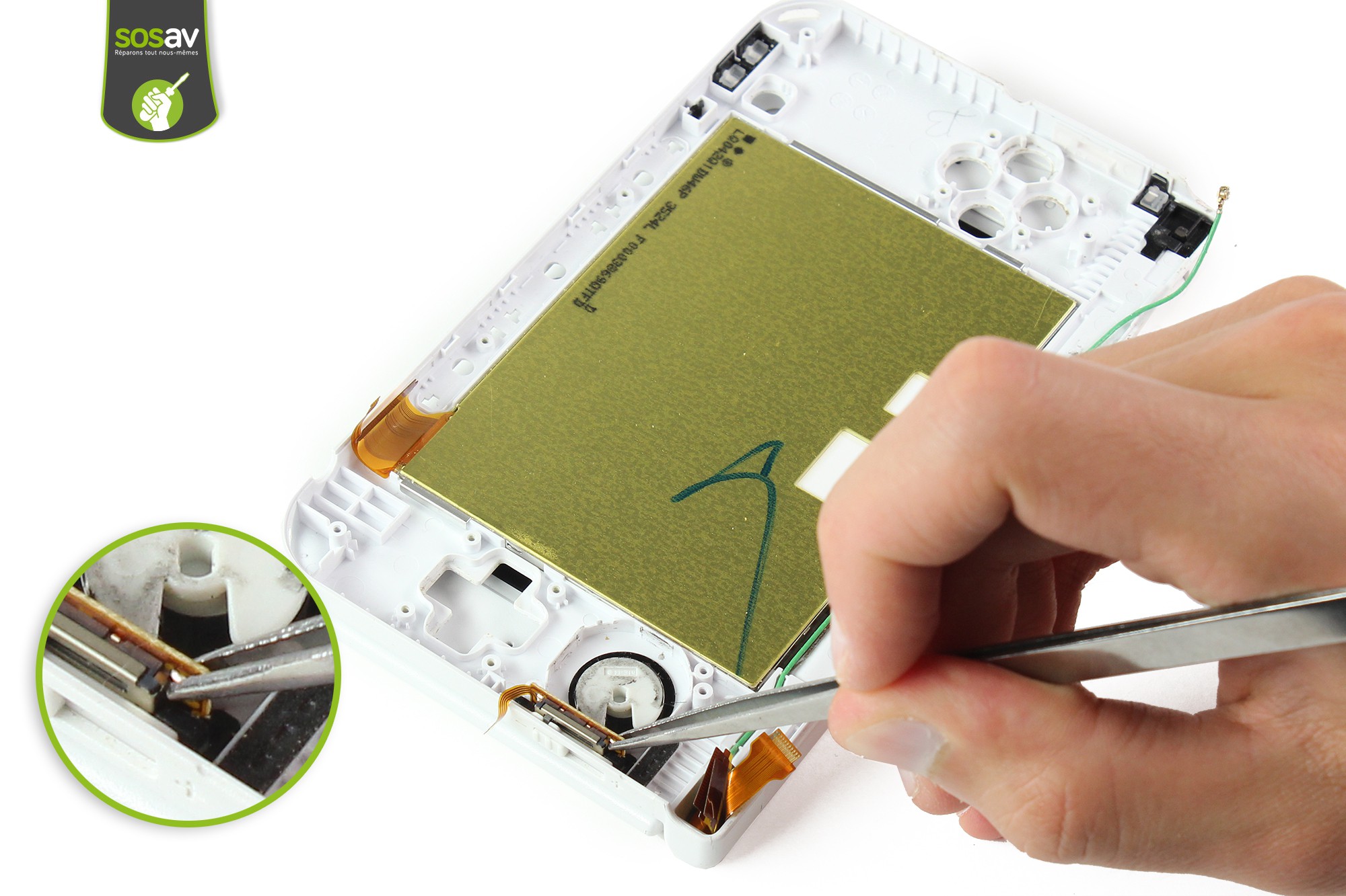

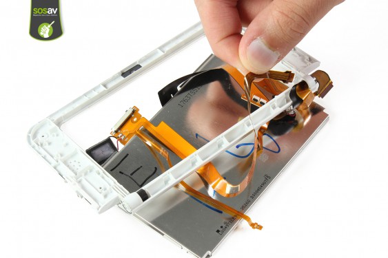

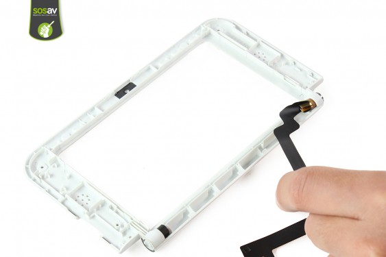

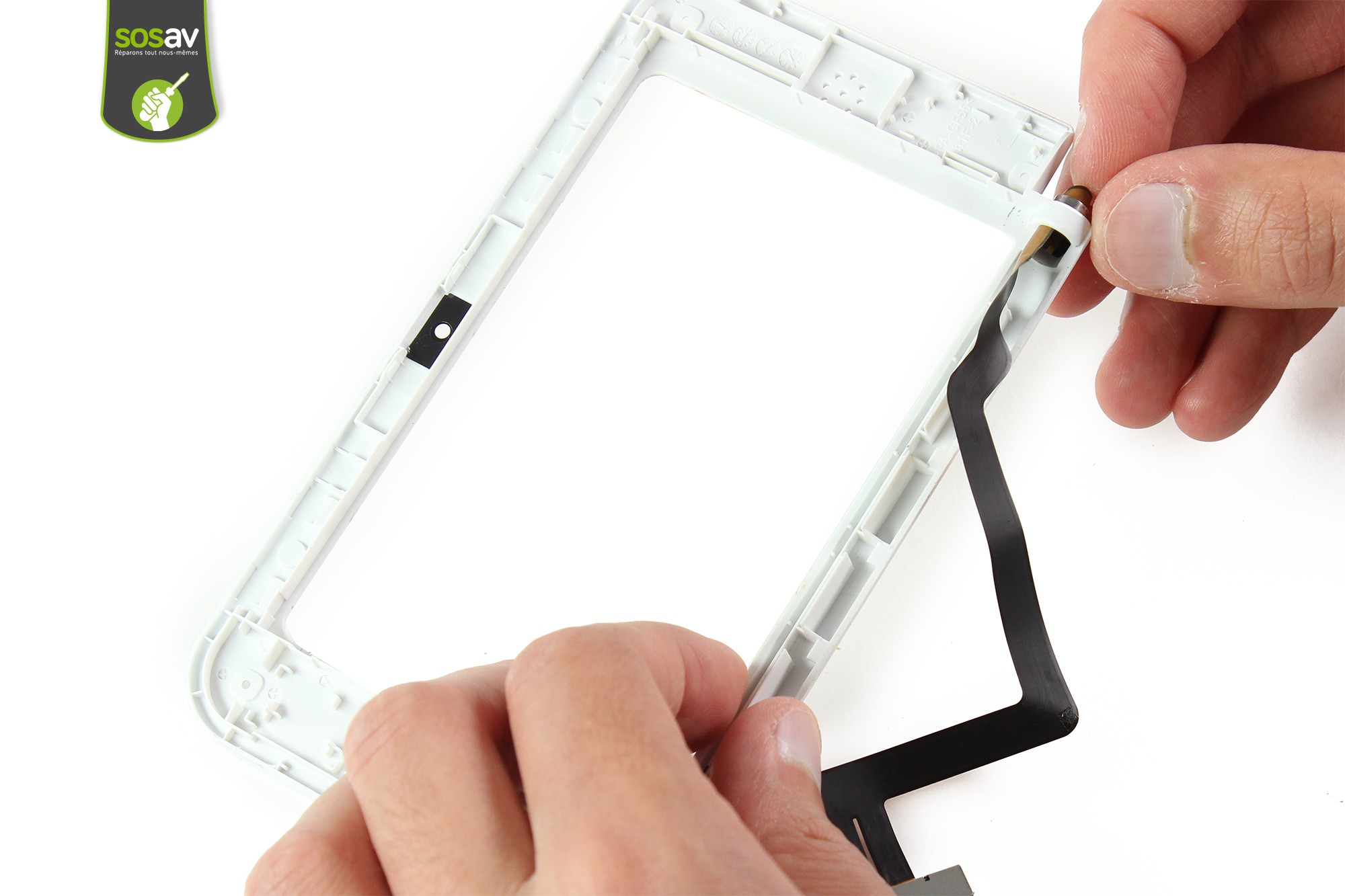

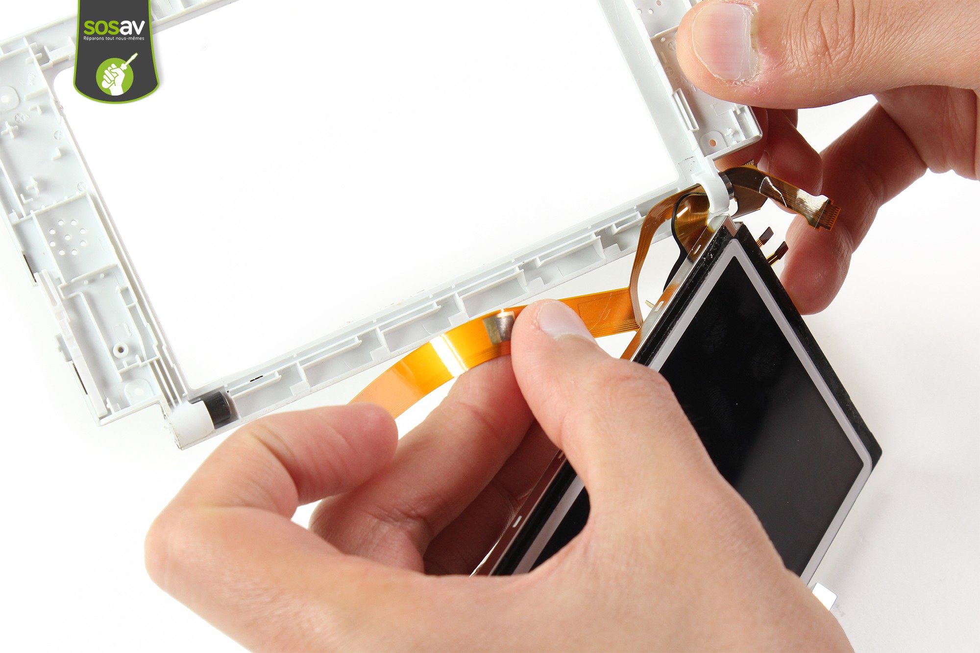

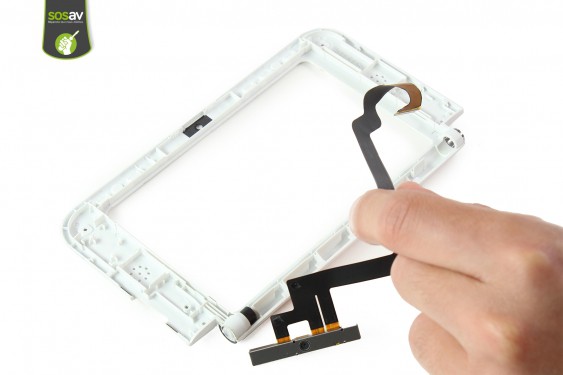

Sortez ensuite délicatement la nappe de l'écran de la charnière droite, puis procédez à son retrait.
Etape 60
L'écran supérieur de votre Nintendo 3DS XL est désormais démonté.
Etape 61

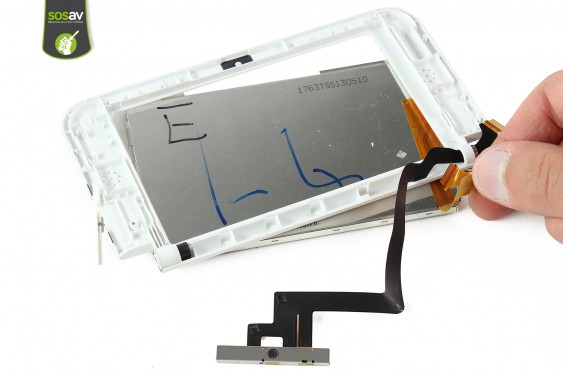

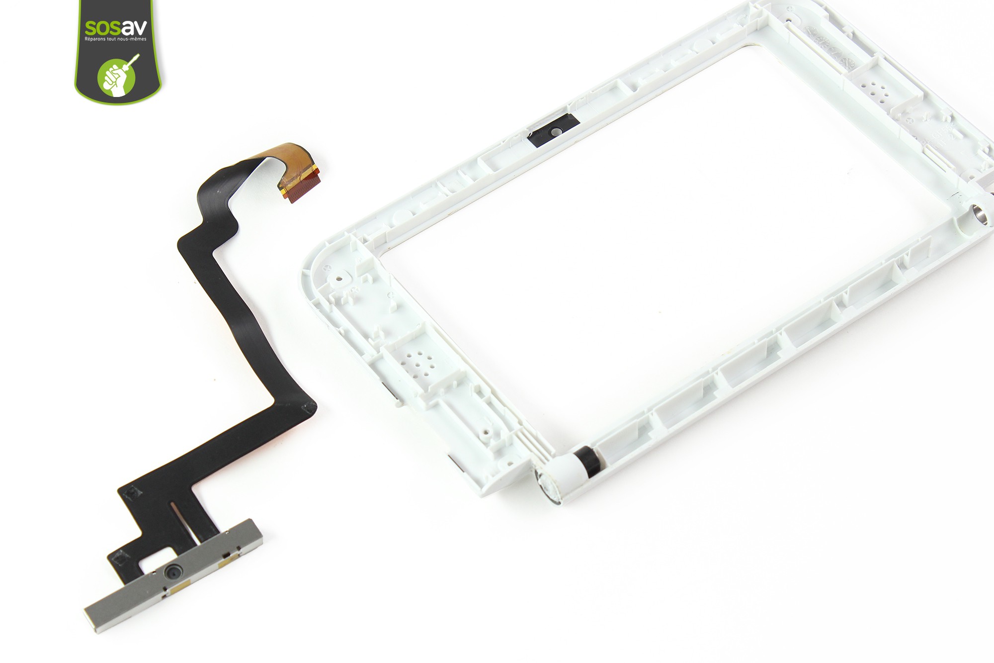

De nouveau, procédez au retrait de la nappe des caméras en les faisant délicatement passer par la charnière droite.Procédez à son retrait.
Etape 62
La nappe caméras Nintendo 3DS Xl est désormais démontée.Procédez à son remplacement par une nappe neuve si nécessaire.
