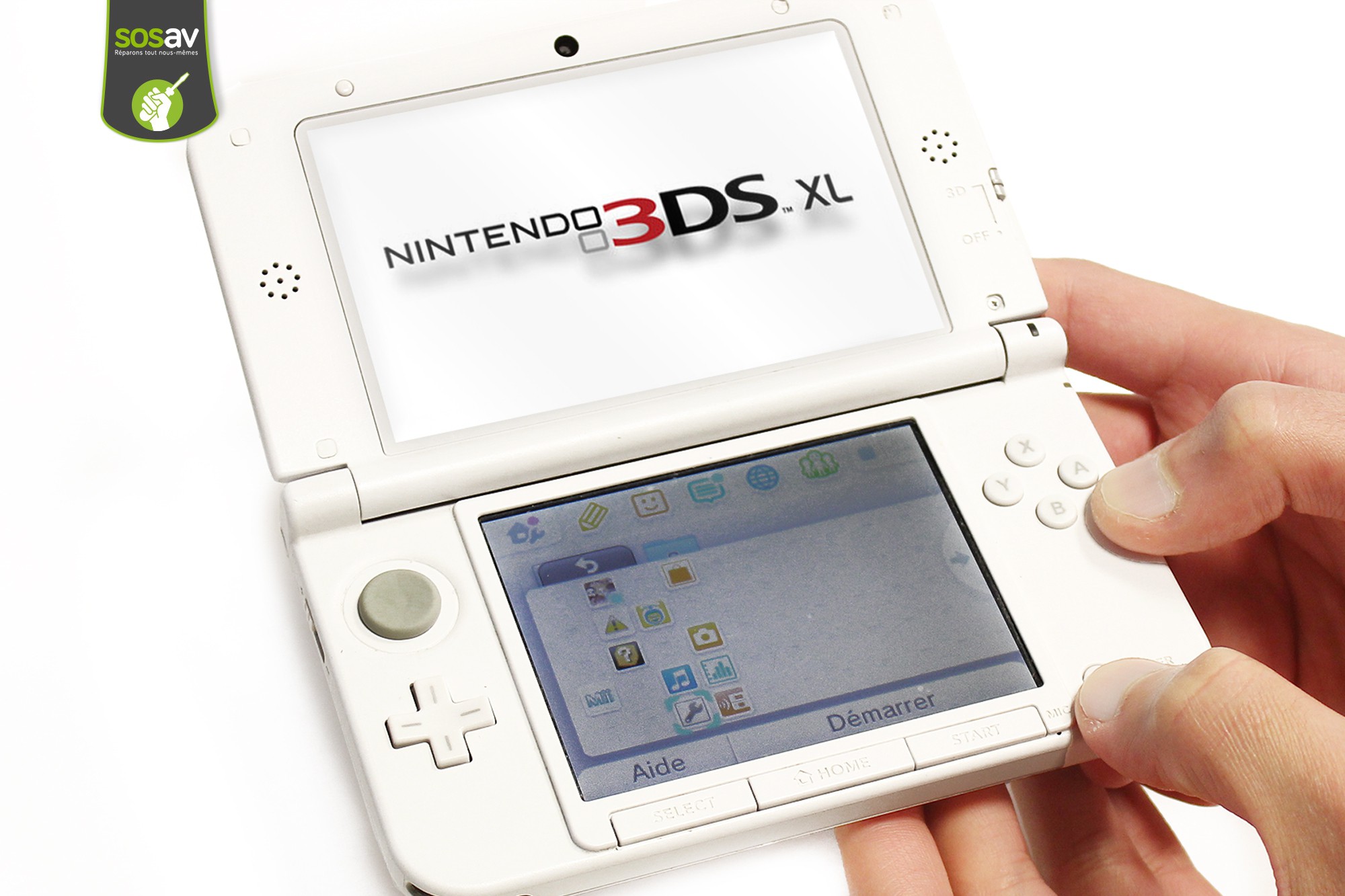

Votre écran supérieur Nintendo 3DS XL n'affichage plus rien ? Des pixels sont morts ou les couleurs sont criardes ? Bref, vous ne pouvez plus jouer correctement à vos jeux sans être dérangé par ces problèmes d'affichage ? Heureusement que SOSav est là pour vous aider à effectuer votre réparation 3DS XL vous-même ! Nos experts ont réalisé ce guide de réparation illustré et commenté pour vous expliquer comment changer cet écran supérieur 3DS XL vous-même pour deux à trois fois moins cher que de passer par un professionnel.

Avant de procéder au changement de l'ecran supérieur, il est nécessaire pour des raisons évidentes de sécurité de l'éteindre.Pour ceci, appuyez sur le bouton d'allumage durant quelques secondes et confirmez par "Eteindre".

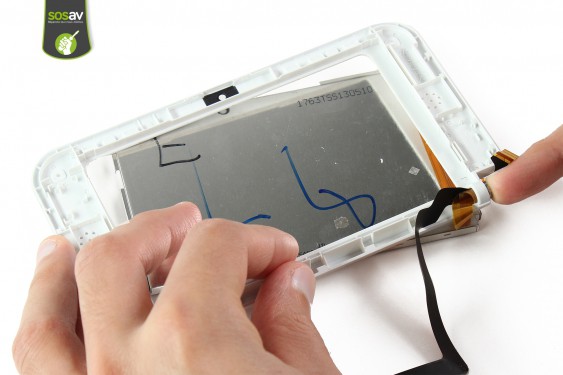

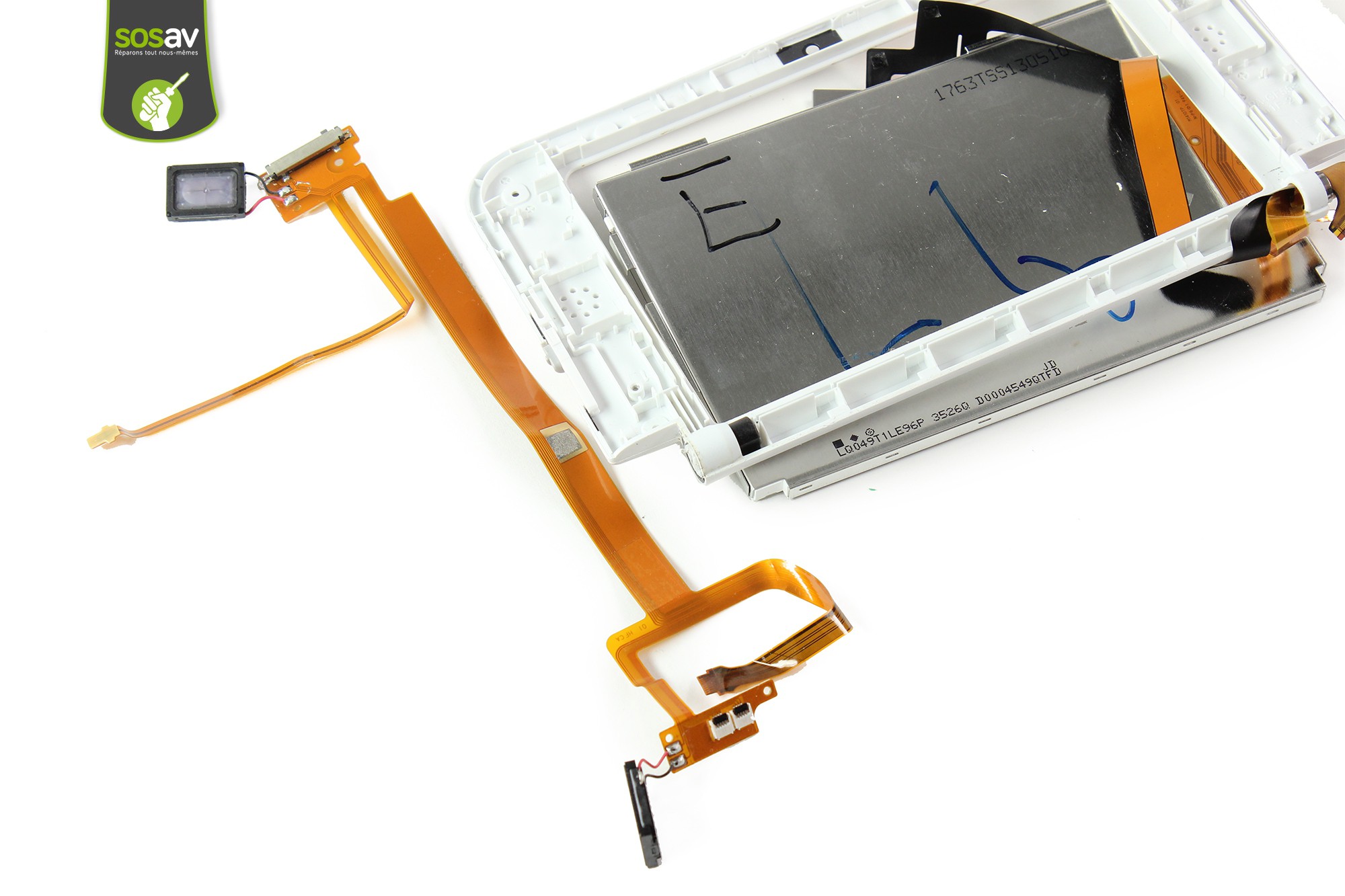

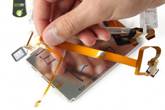

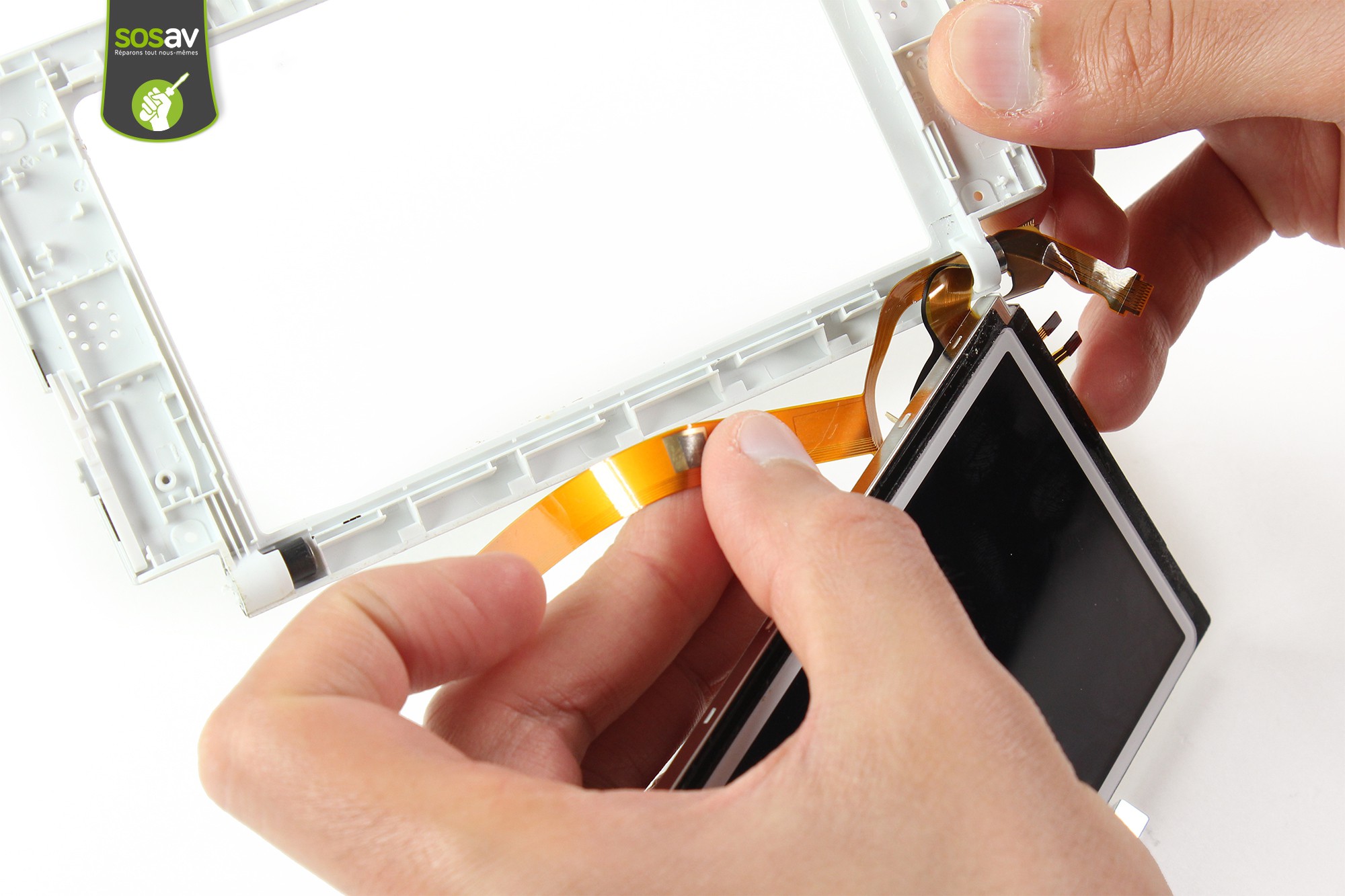

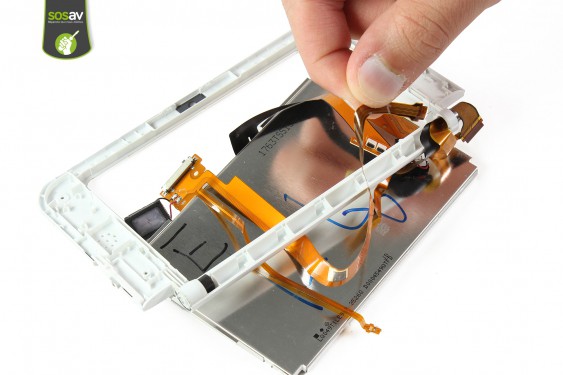

Saisissez délicatement la nappe haut-parleur et procédez à son retrait du bloc supérieur.
Etape 59

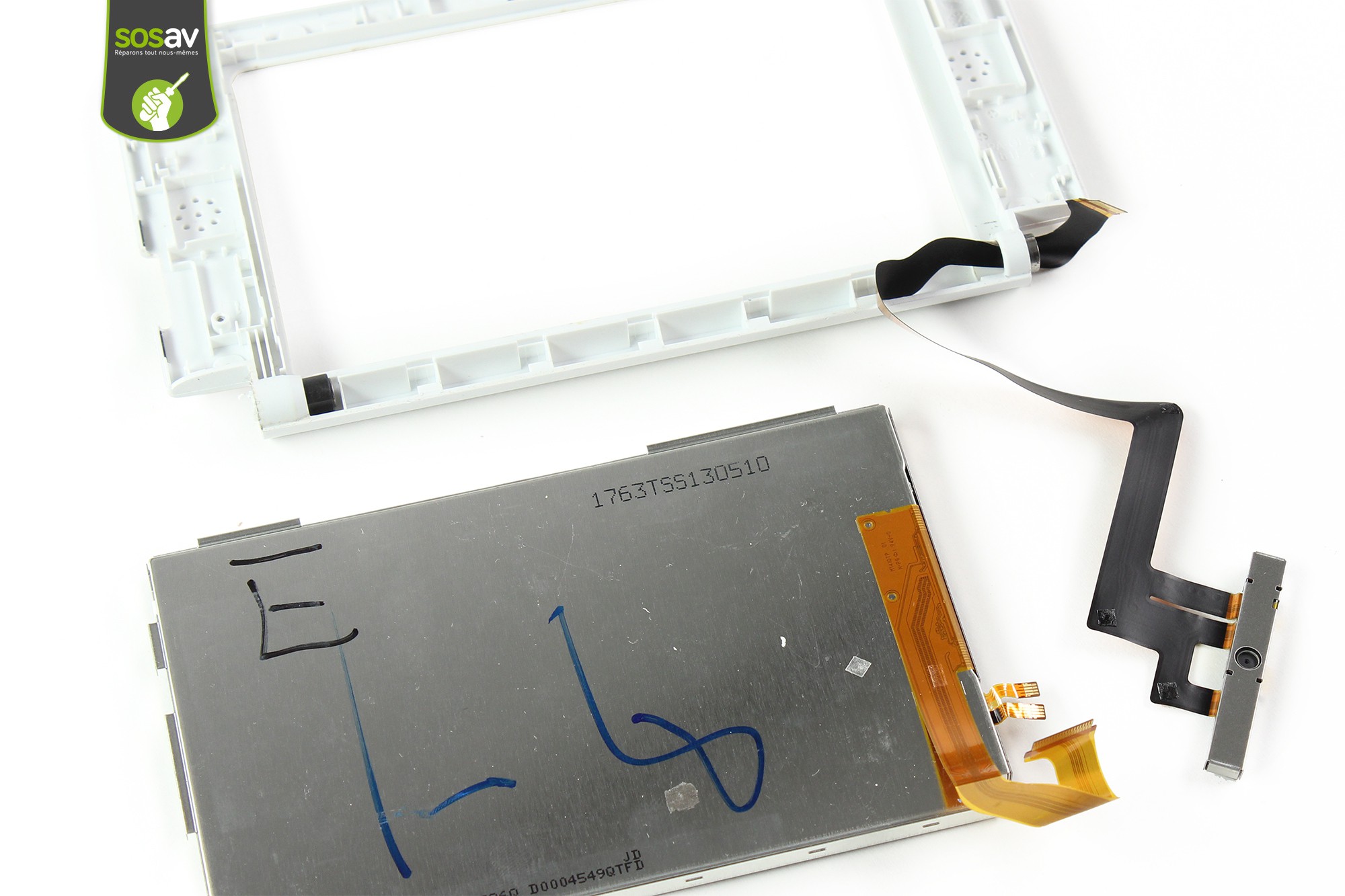

La nappe haut-parleur de votre 3DS XL est désormais démontée.
Etape 60

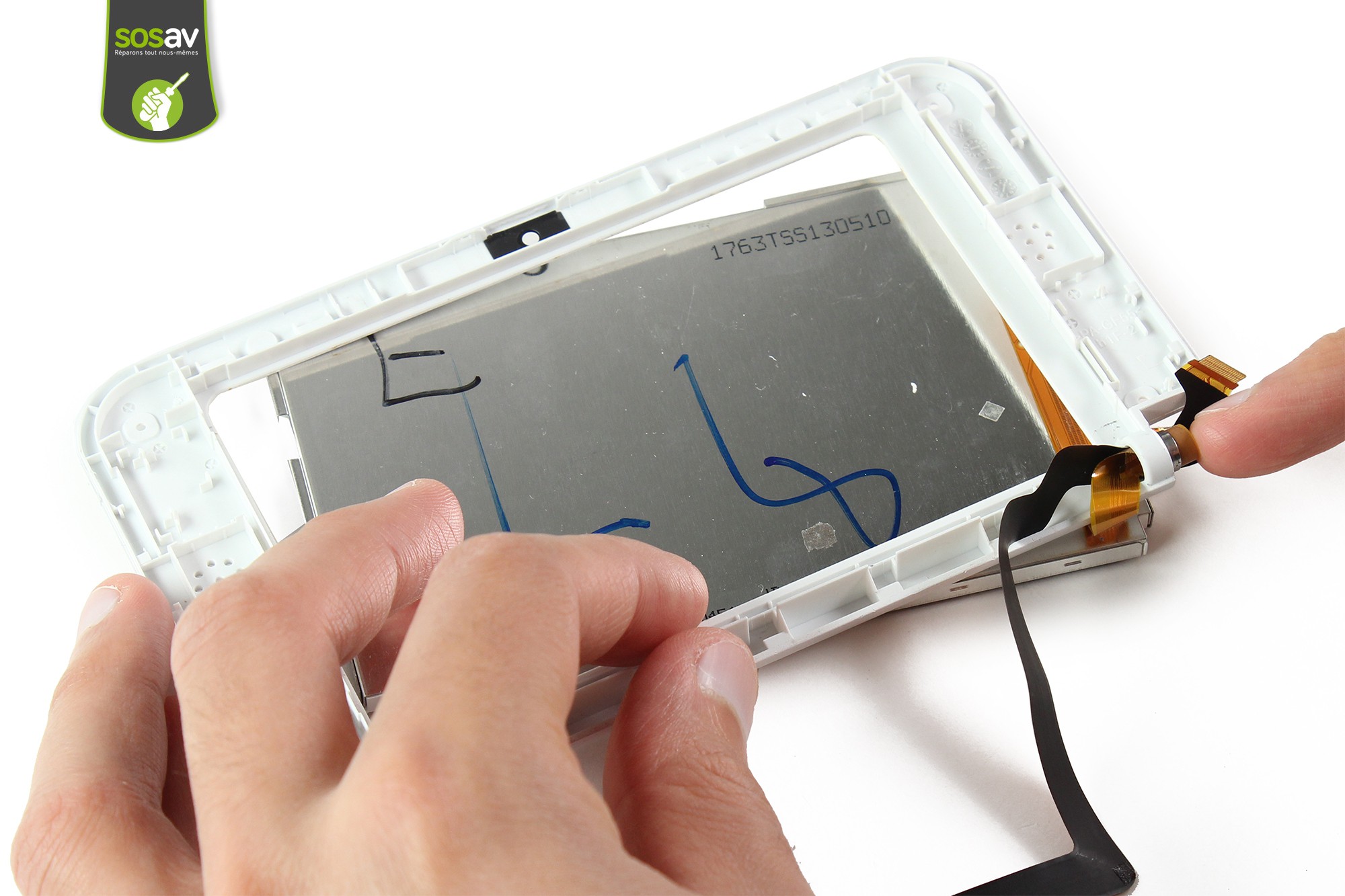

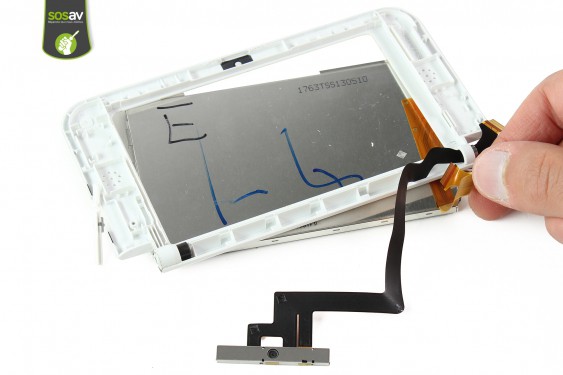

Sortez ensuite délicatement la nappe de l'écran de la charnière droite, puis procédez à son retrait.
Etape 61
L'écran supérieur Nintendo 3DS XL est désormais démonté.Procédez à son remplacement par un écran neuf si nécessaire.
