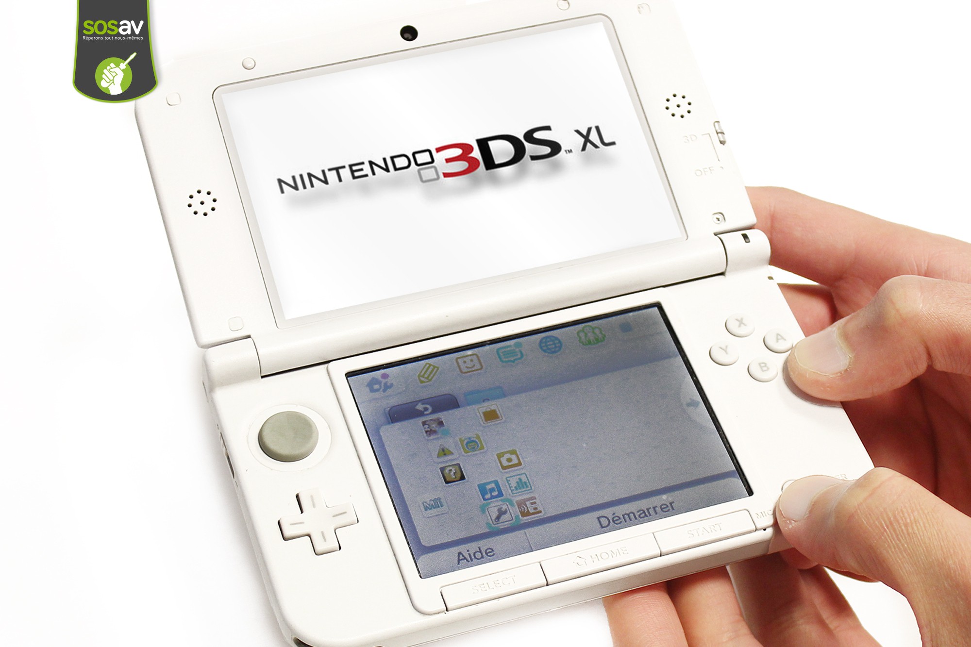

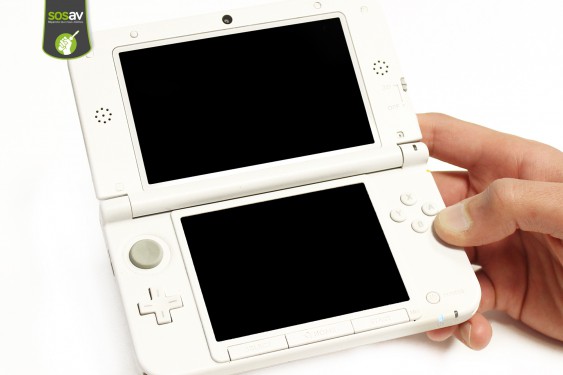

L'écran LCD de votre Nintendo 3DS XL ne fonctionne plus ? L'affichage reste déespérement noir alors que l'écran supérieur s'allume normalement ? Des tâches de couleurs apparaissent sur cet écran inférieur et vous ne savez plus quoi faire pour vous en débarrasser ? SOSav vous explique comment changer cet écran Nintendo 3DS XL vous-même à travers notre guide de réparation illustré et commenté. Réparer sa console soi-même est beaucoup plus rentable que de passer par le SAV constructeur ou de racheter un nouveau modèle pour ce simple écran 3DS XL cassé !
- Écran cassé
- Taches sur l'écran LCD

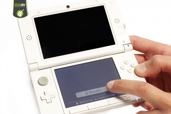

Avant de procéder au changement de l'écran LCD du bas, il est nécessaire pour des raisons évidentes de sécurité de l'éteindre.Pour ceci, appuyez sur le bouton d'allumage durant quelques secondes et confirmez par "Eteindre".

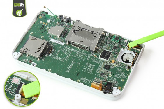

Saisissez la coque complète et retournez-la sur 90°.Soyez attentifs à ne pas forcer le retrait, deux nappes relient la coque à la carte mère !
A l'aide de la spatule, déconnectez les deux nappes de liaison des gachettes L et R.
La coque arrière complète de votre 3DS XL est désormais démontée.

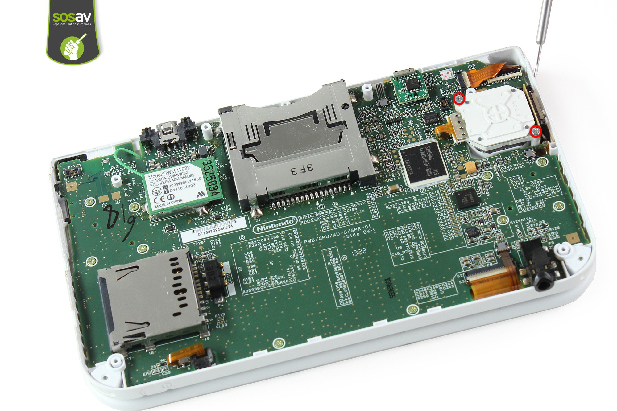

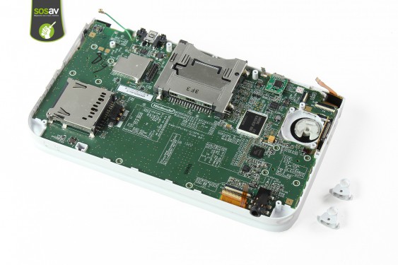

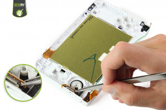

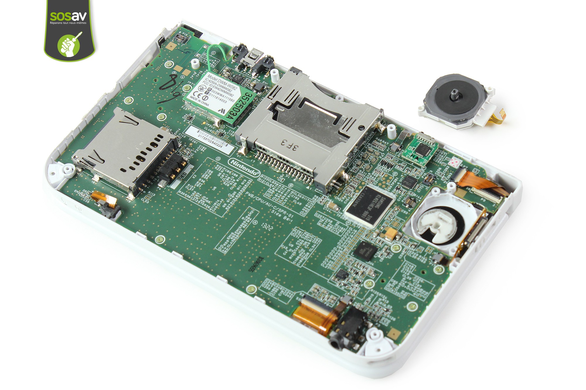

Dévissez les deux vis entourées en rouge avec le cruciforme.Ces vis maintiennent le joystick analogique.

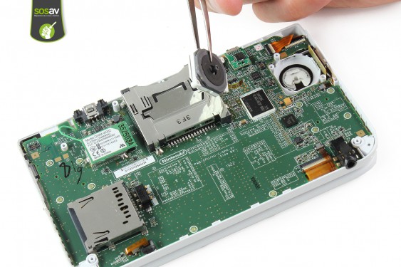

Saisissez le joystick avec la pince et sortez-le de son logement en le décalant comme indiqué.Ne le retirez pas totalement, ce dernier étant connecté à la carte mère
Avec la pointe de la spatule, déverrouillez le connecteur de la nappe du joystick analogique.Saisissez ensuite le joystick avec la pince et procédez à son retrait.
Le joystick analogique de votre Nintendo 3DS XL est désormais démonté.

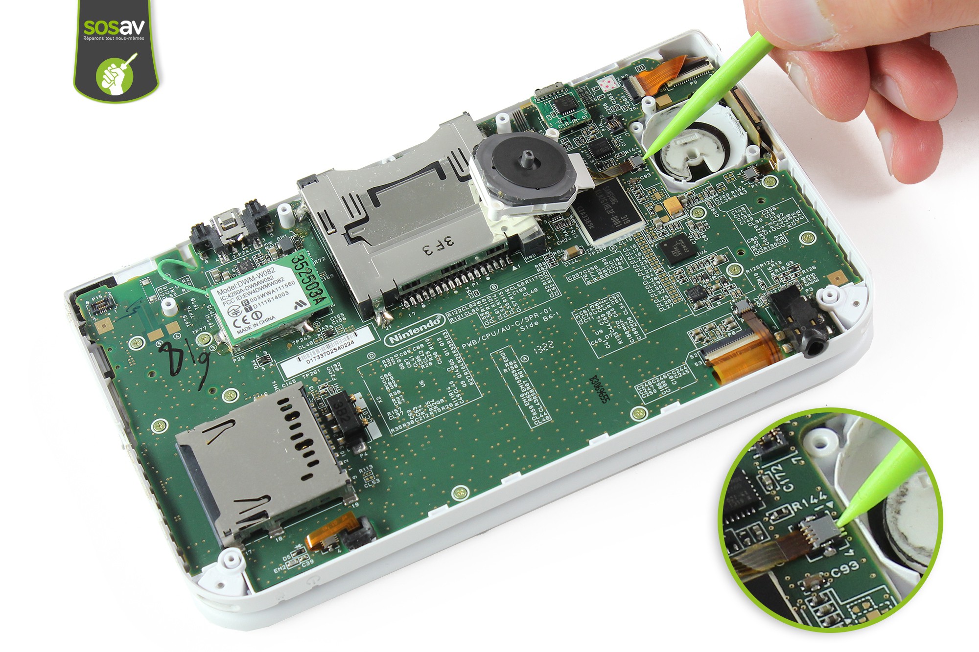

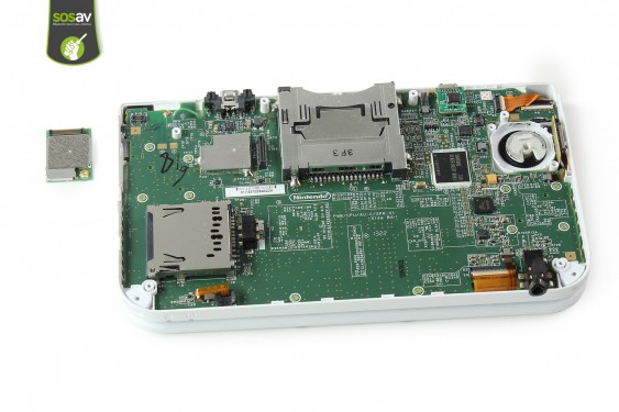

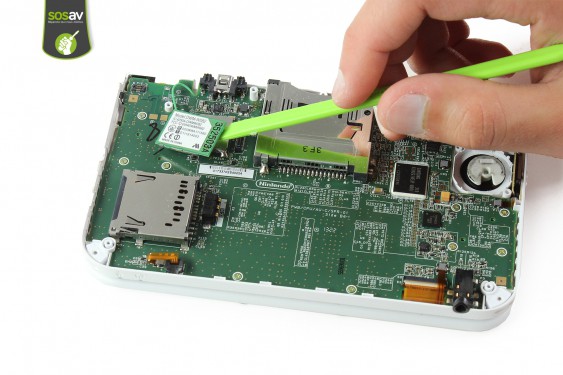

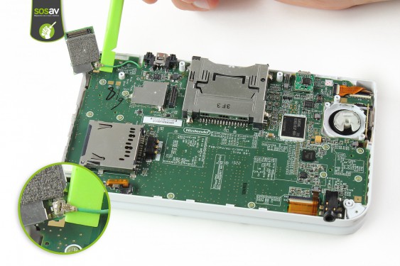

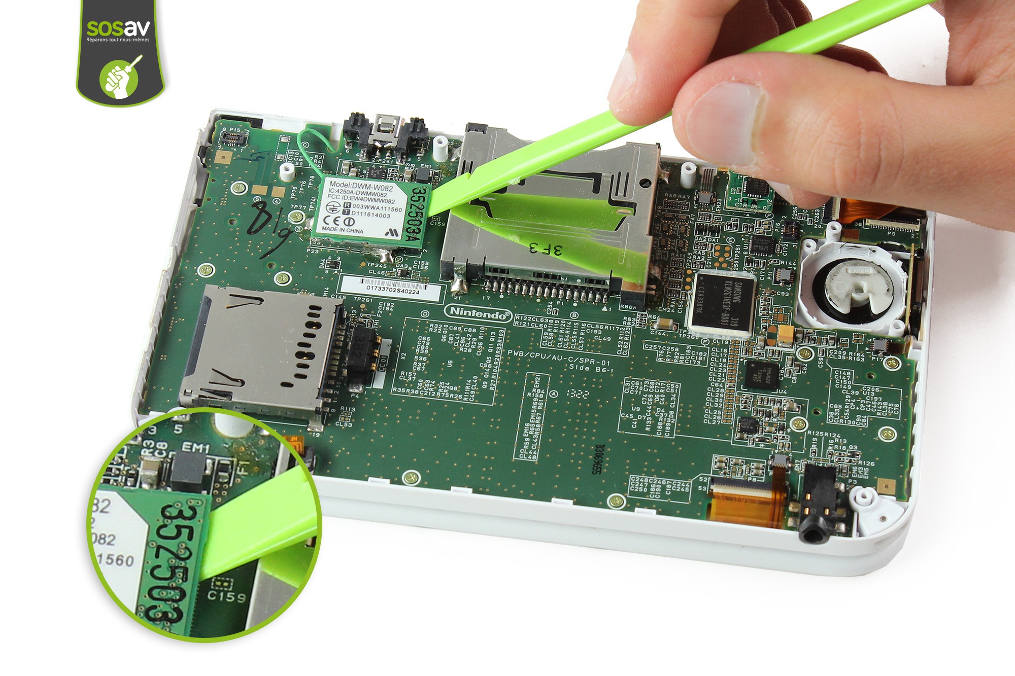

Avec la spatule en nylon, faites délicatement levier sur la carte WiFi puis déconnectez-la.Déconnectez puis retirez l'antenne WiFi grâce à la spatule.

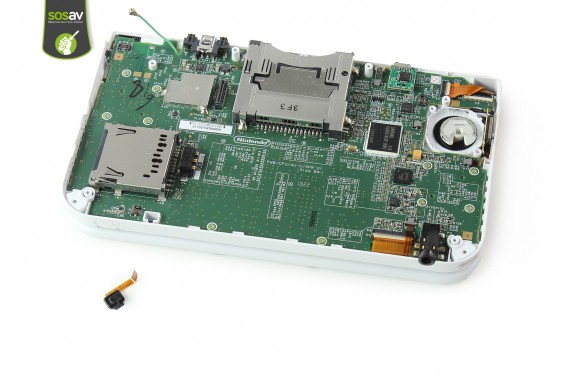

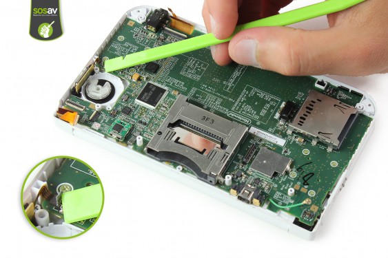

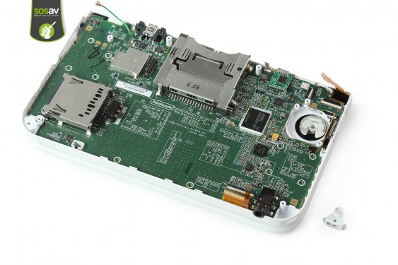

Avec la pointe de la spatule, sortez le microphone de son logement.Déverrouillez ensuite le connecteur du microphone.
Saisissez le microphone avec la pince et procédez à son retrait.

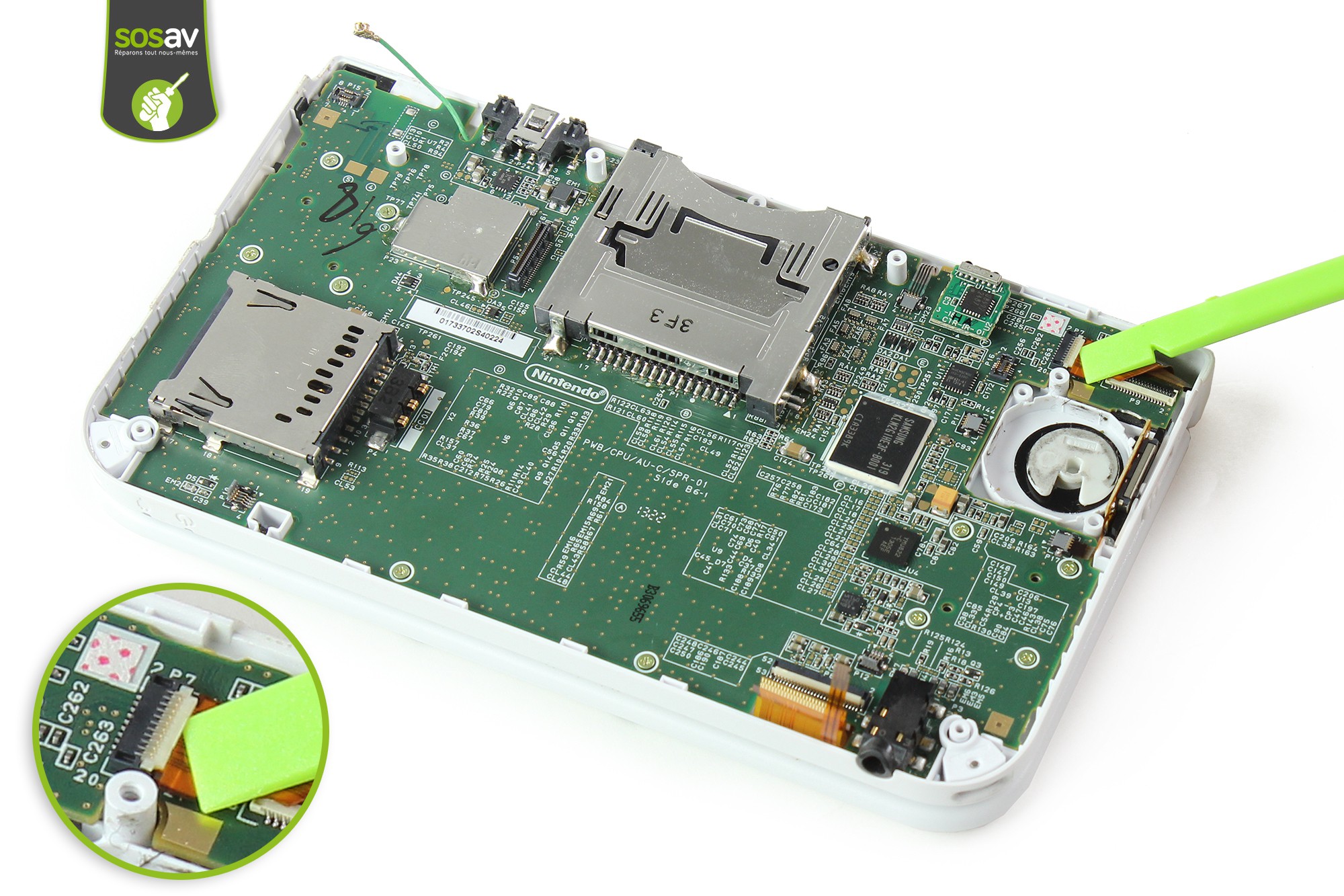

Déverrouillez le connecteur de la vitre tactile avec la spatule en nylon et sortez la nappe de son logement avec la pointe.
Etape 24

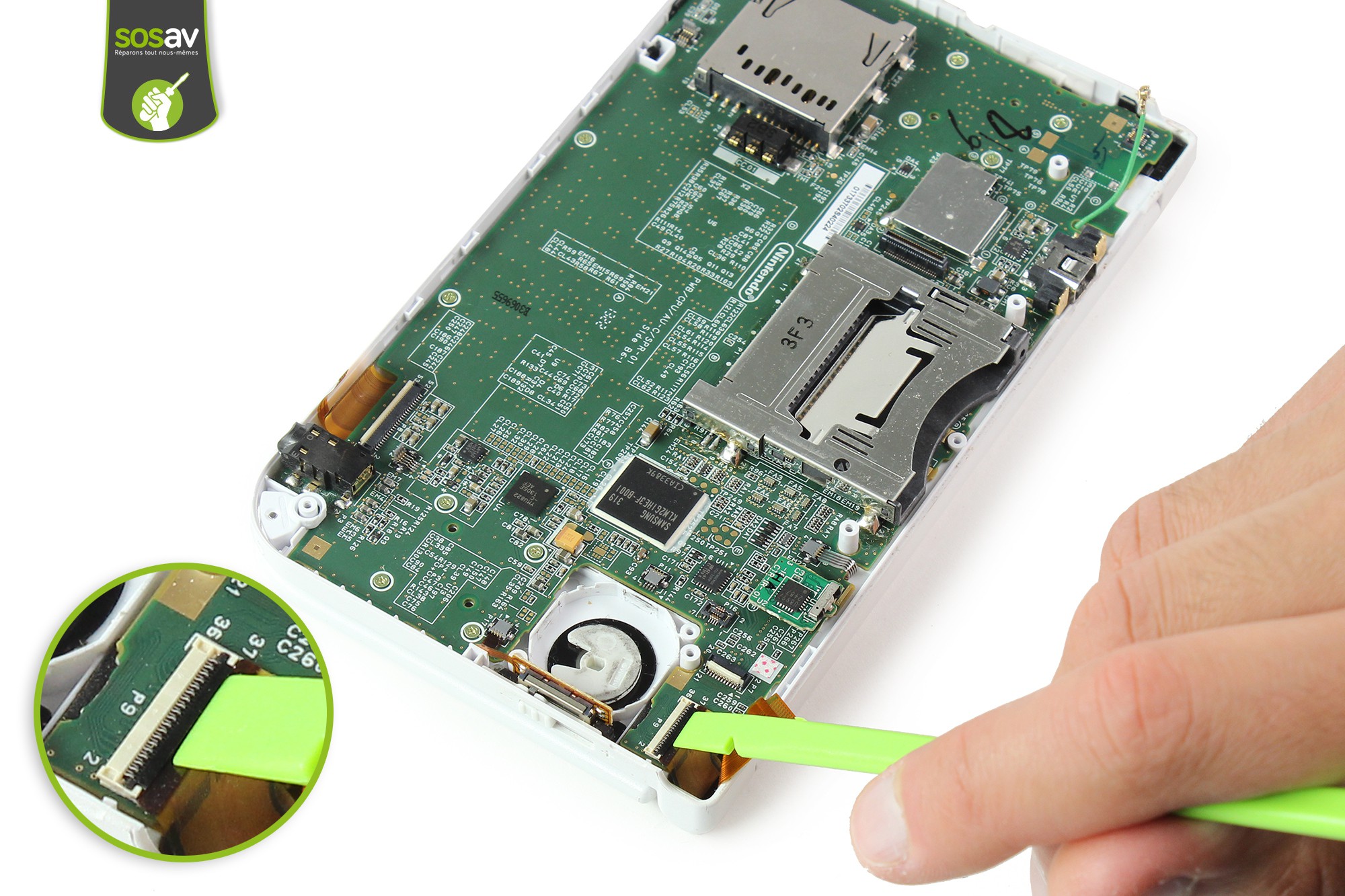

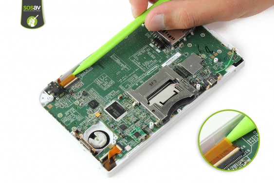

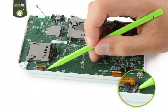

Répétez la même opération pour le connecteur de l'écran inférieur, toujours avec la spatule.
Etape 25

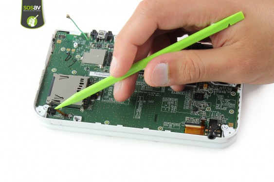

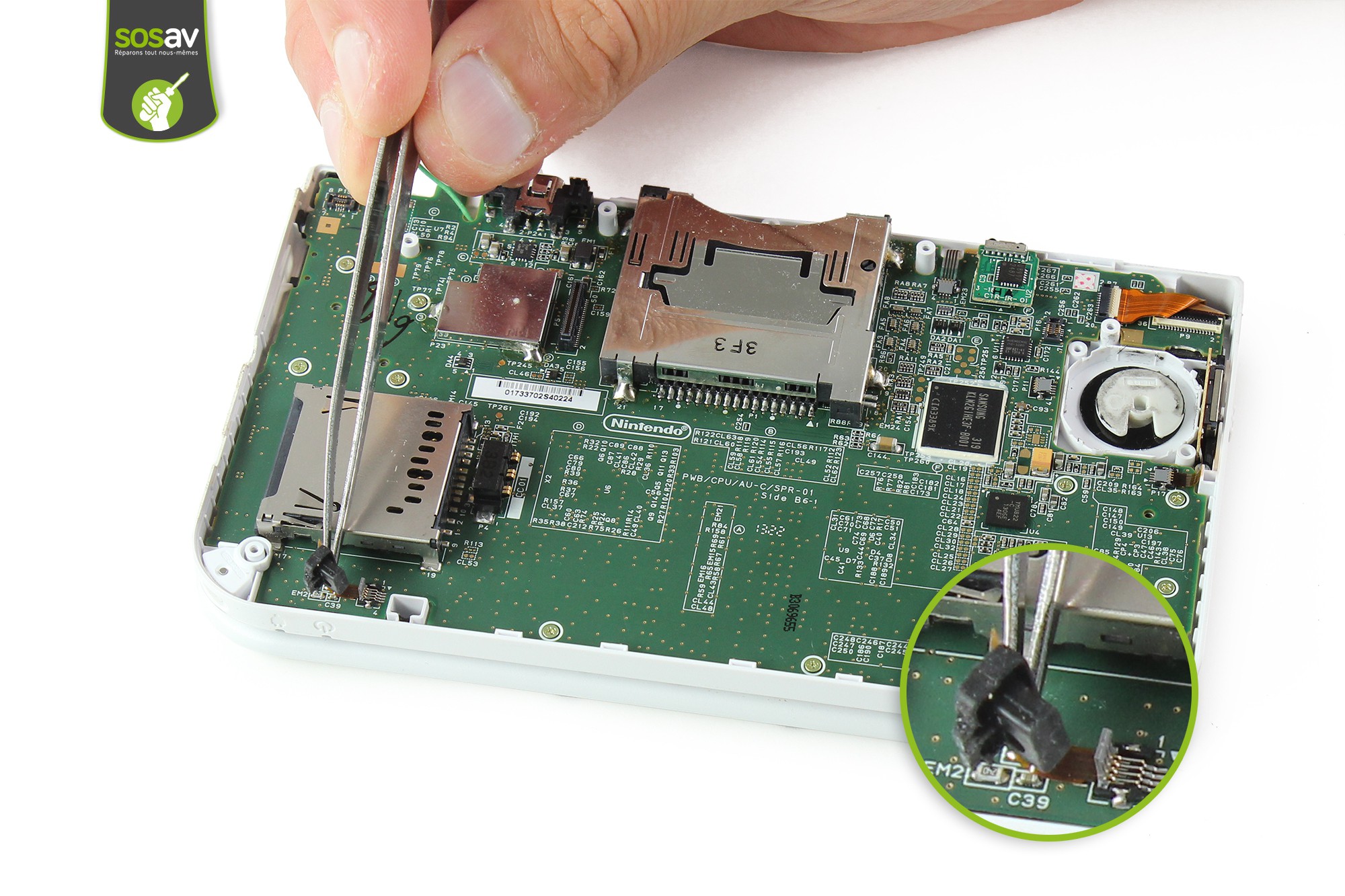

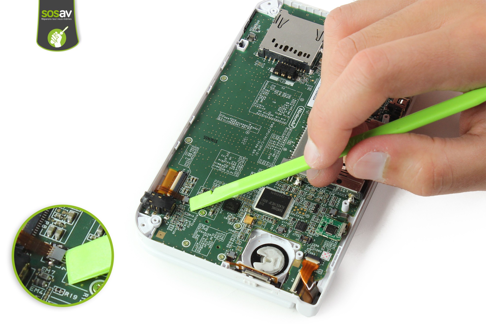

Déconnectez ensuite la nappe haut-parleur et sortez-la de son connecteur avec la spatule.
Etape 26

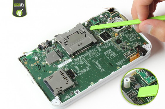

Puis, déconnectez ensuite la nappe caméra.Sortez-la de son connecteur avec la spatule.
Etape 27

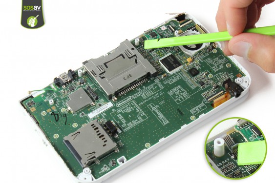

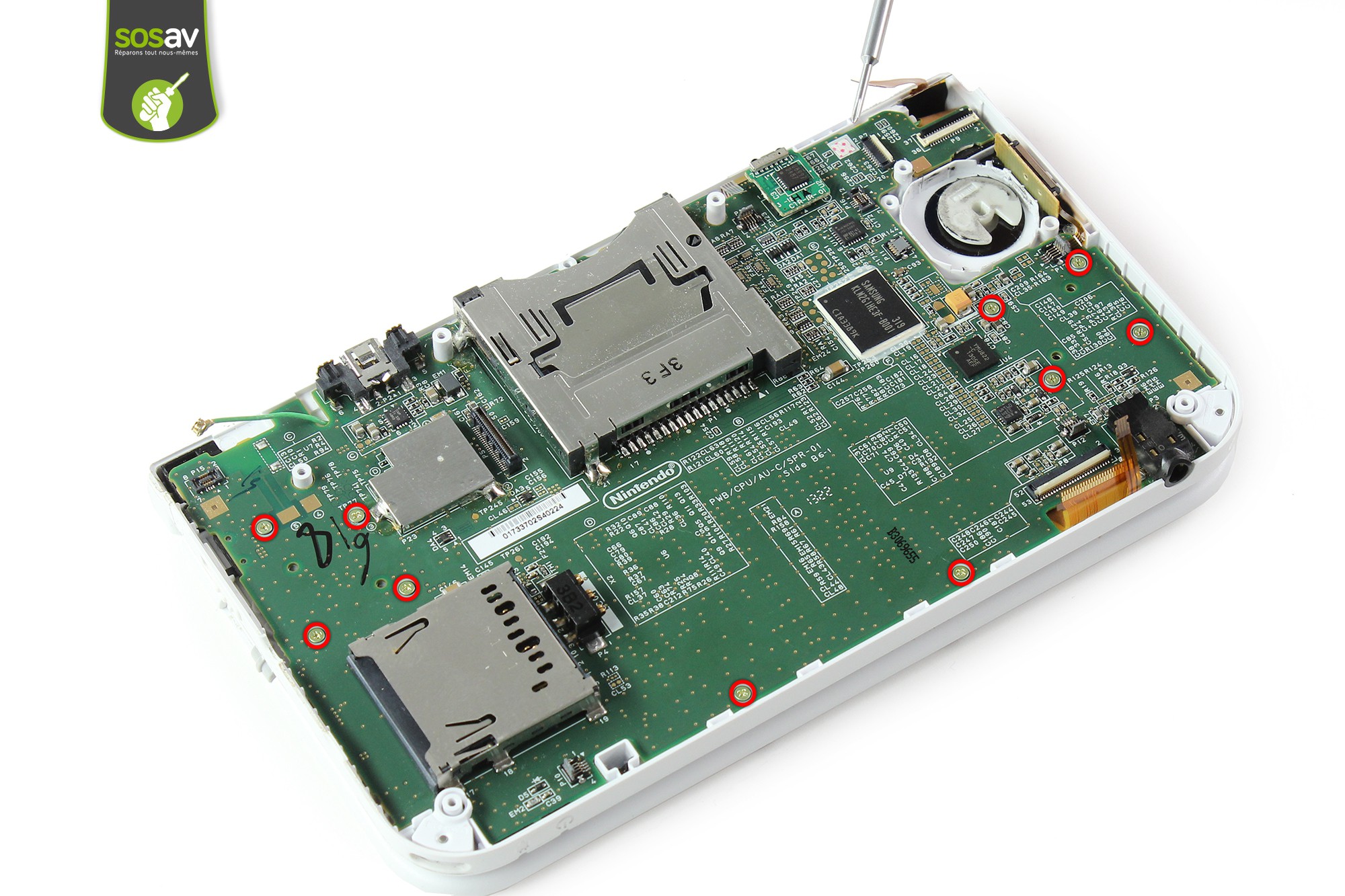

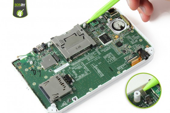

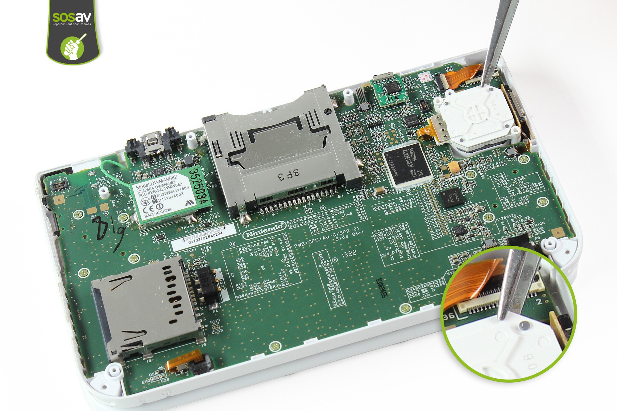

Dévissez, avec le tournevis cruciforme, les 10 vis entourées en rouge maintenant la carte mère.
Etape 30

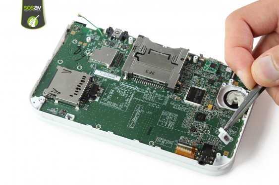

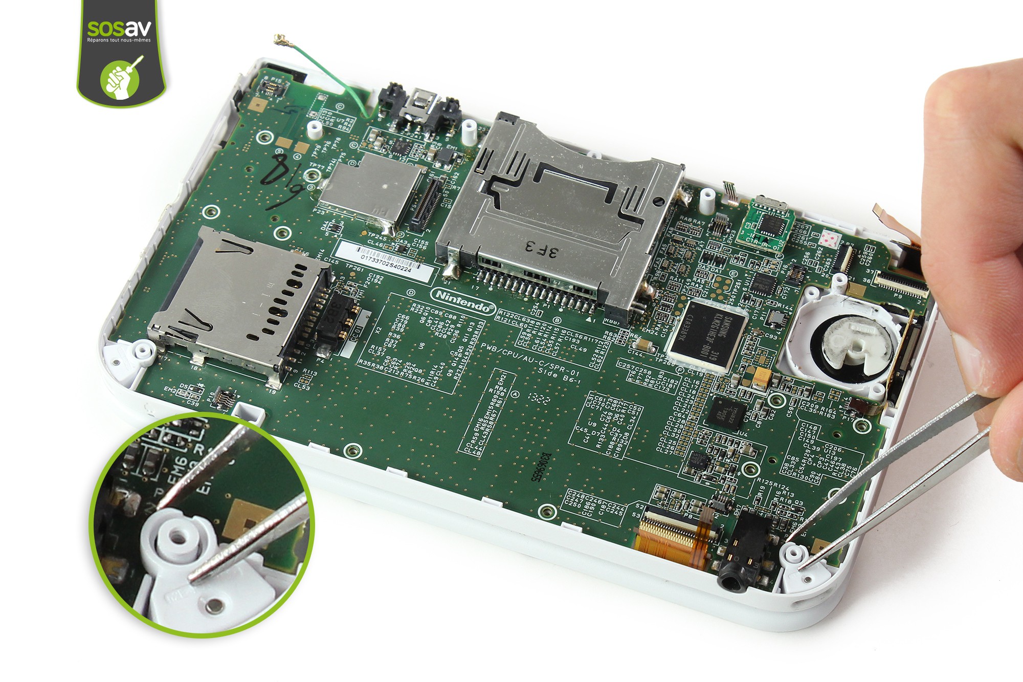

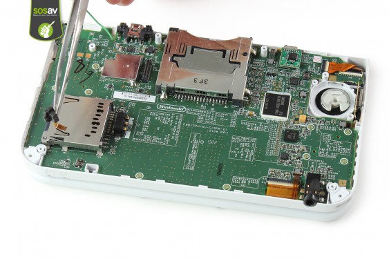

Saisissez le support inférieur droit avec la pince et procédez à son retrait.Répétez l'opération pour le second support (gauche).
Etape 31

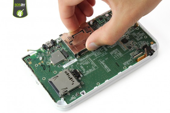

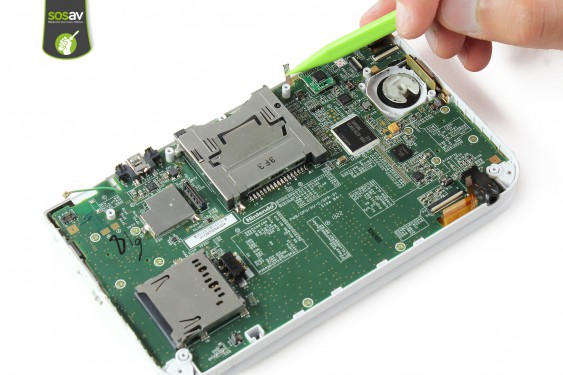

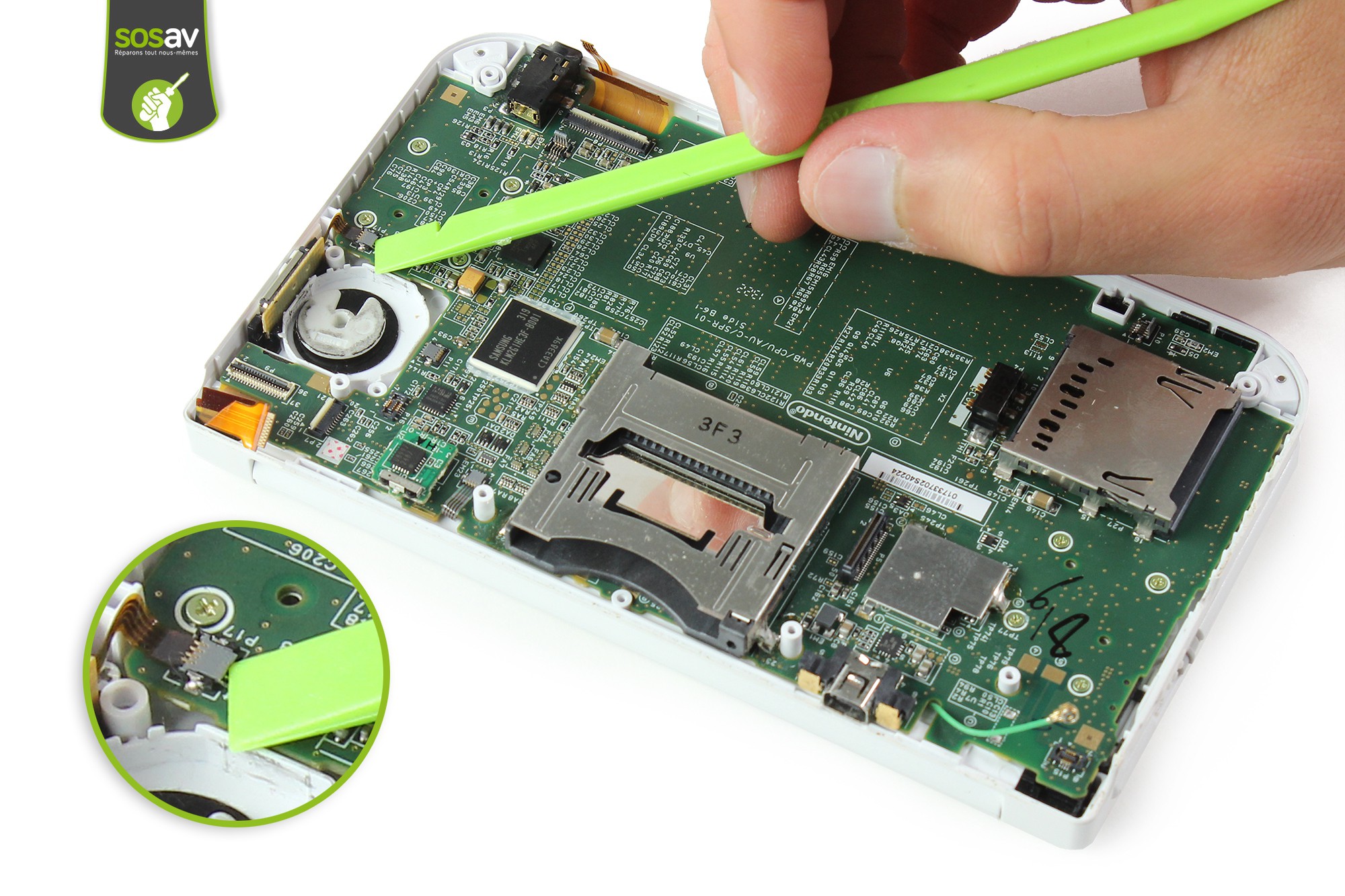

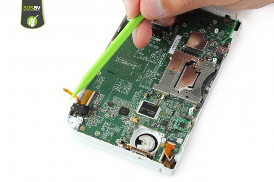

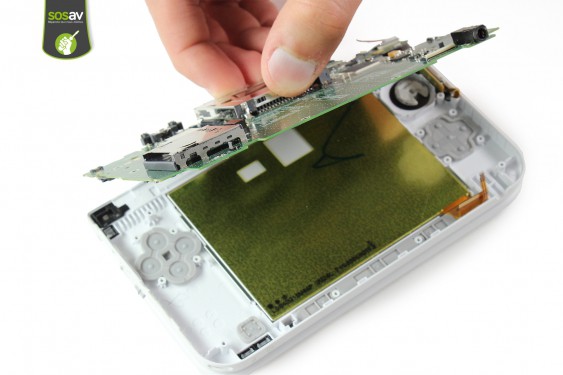

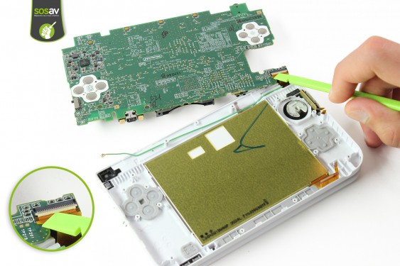

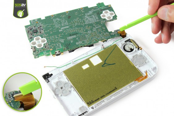

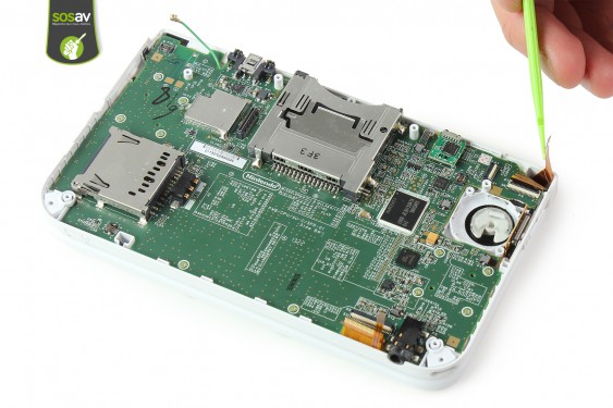

Saisissez la carte mère et retournez-la de 90°Ne la retirez pas de suite, cette dernière étant encore liée au reste de la console !
Etape 32

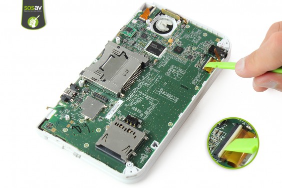

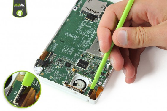

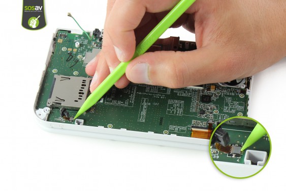

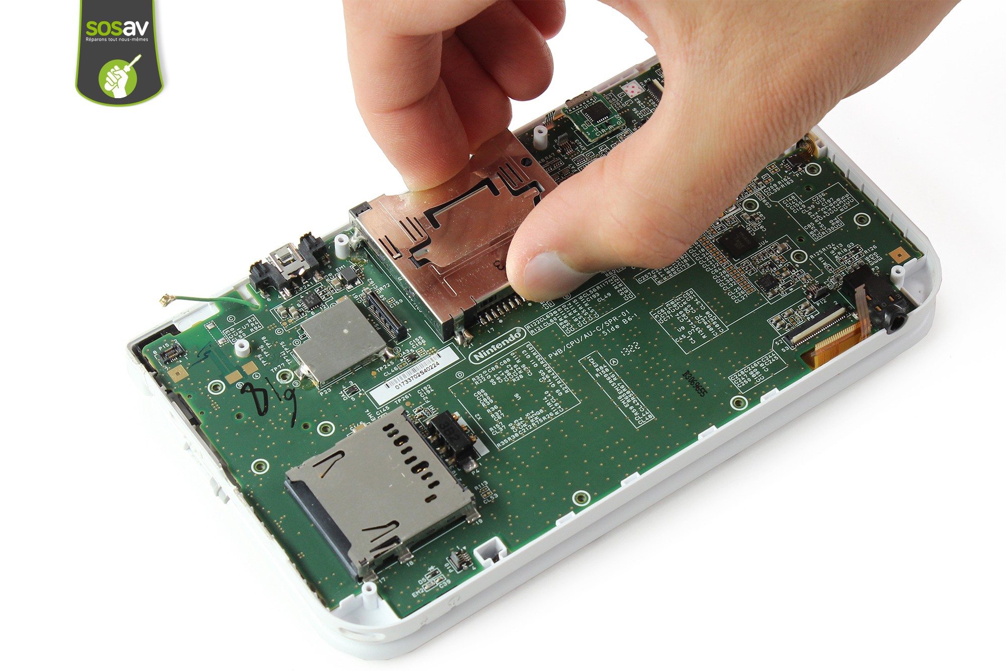

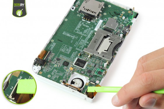

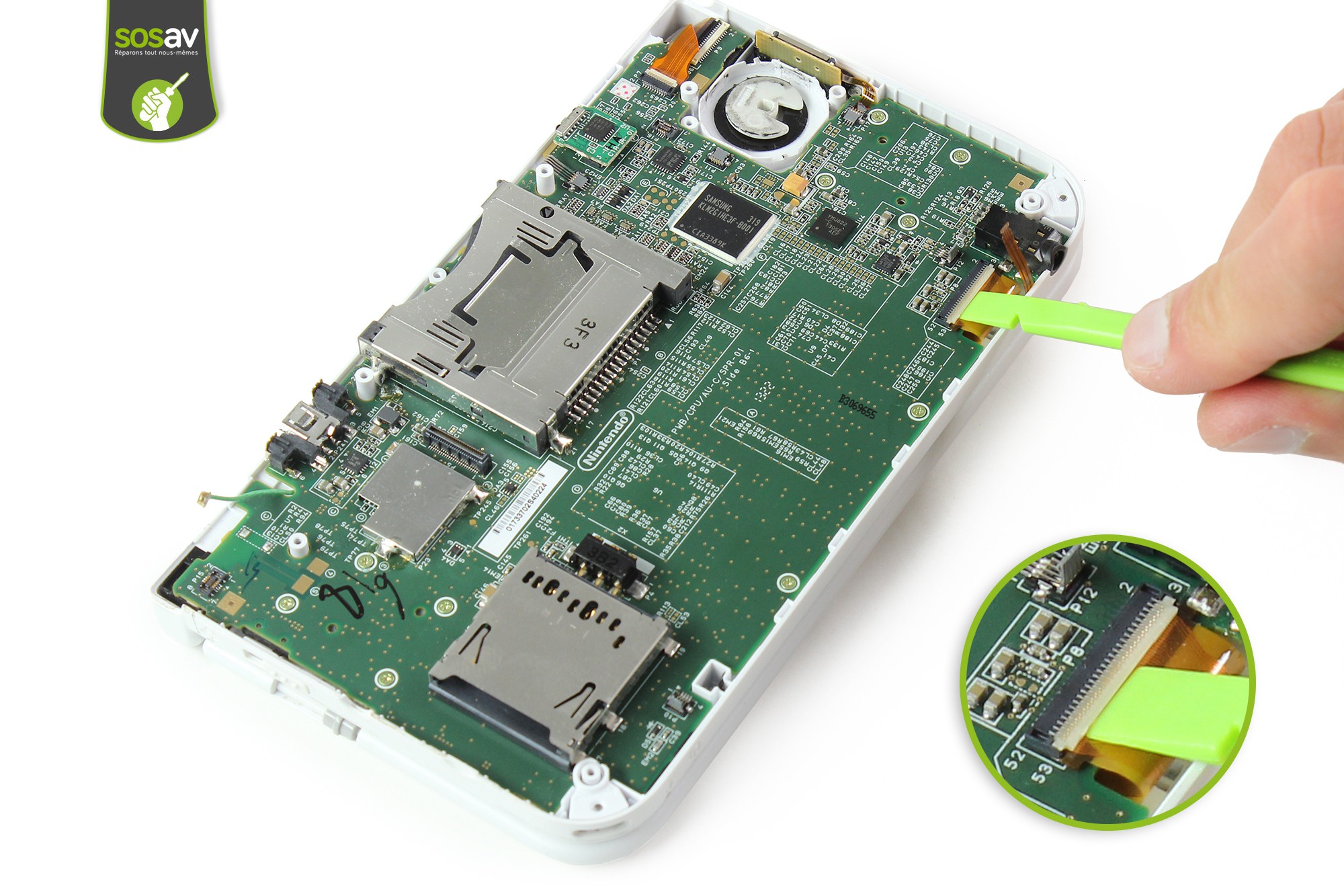

Déverrouillez la nappe de liaison de l'écran supérieur avec la spatule en nylon puis procédez à son retrait.
Etape 33

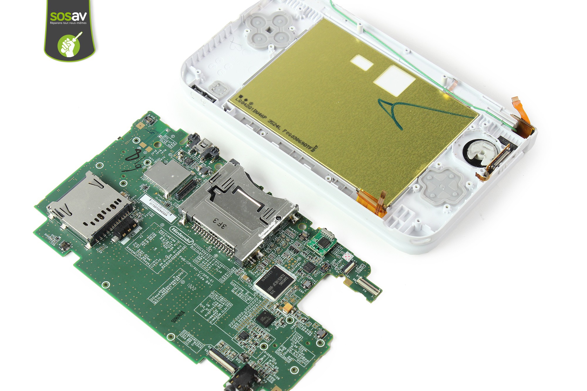

La carte mère de votre Nintendo 3DS XL est désormais démontée.
Etape 34

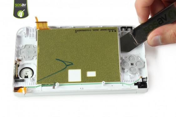

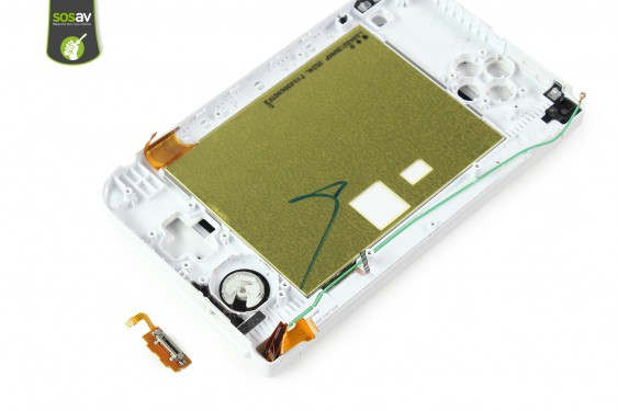

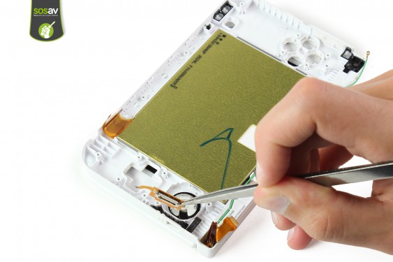

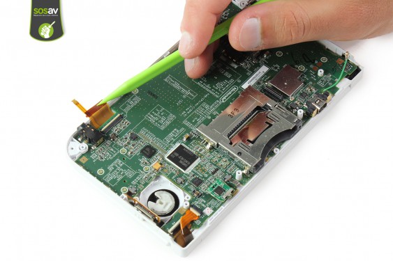

Saisissez la nappe réglage du volume et procédez à son retrait avec la pince.
Etape 35

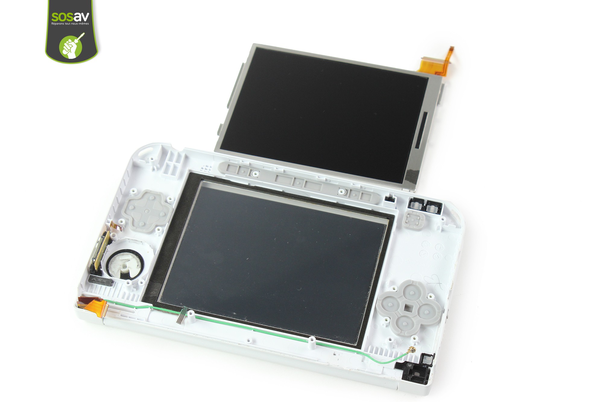

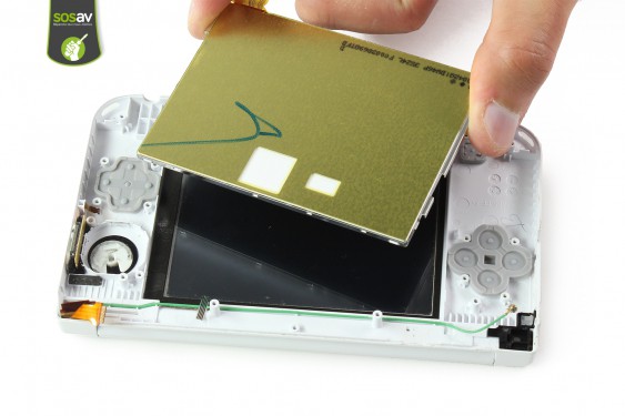

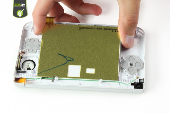

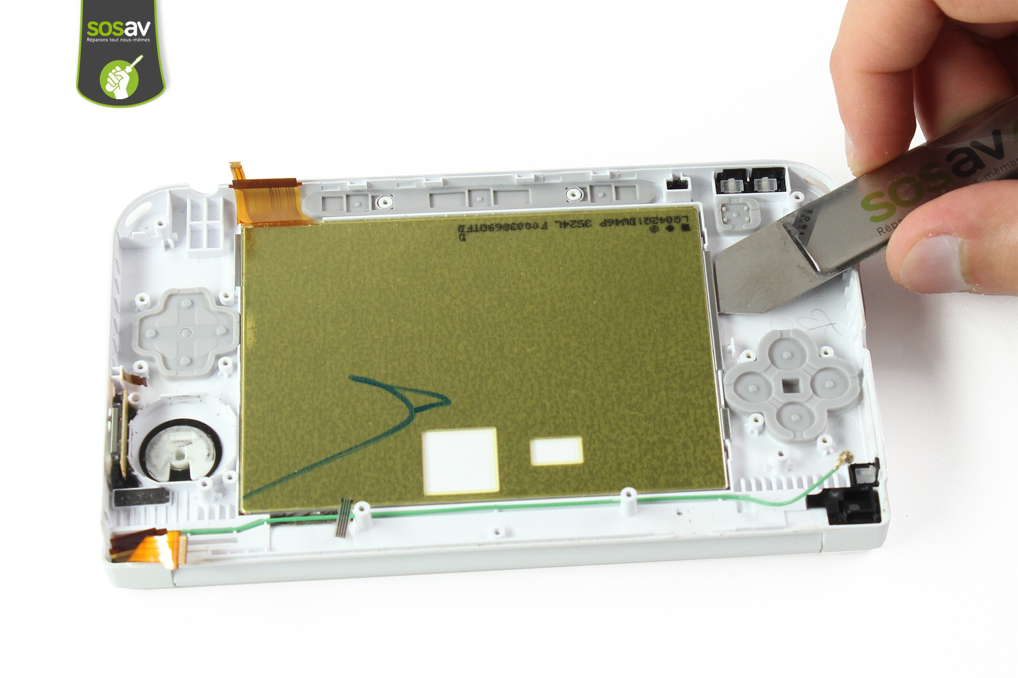

Glissez délicatement la spatule iSesamo sous le rebord de l'écran LCD pour le soulever et le saisir plus facilement.
Etape 36
L'écran LCD Nintendo 3DS XL est désormais démonté.Procédez à son remplacement par un écran neuf si nécessaire.
Pour remonter votre Nintendo 3DS XL suivez ce guide en sens inverse.
