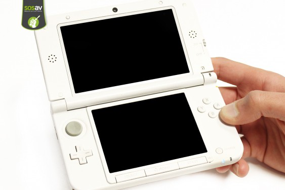

- Charniere cassée
- Plus aucune résistance à l'ouverture de l'écran supérieur

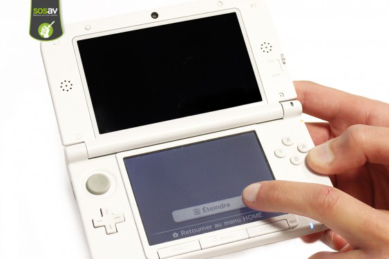

Avant de procéder au changement de la charnière de votre 3DSXL, il est nécessaire pour des raisons évidentes de sécurité de l'éteindre.Pour ceci, appuyez sur le bouton d'allumage durant quelques secondes et confirmez par "Eteindre".

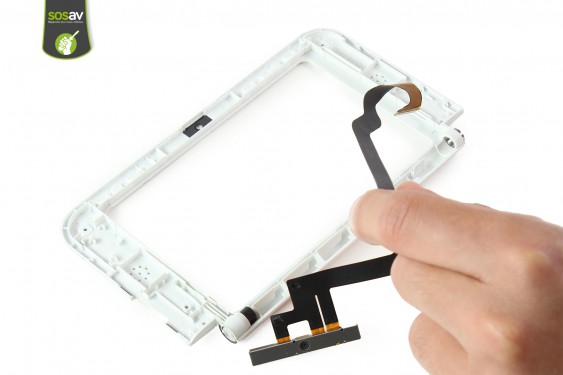

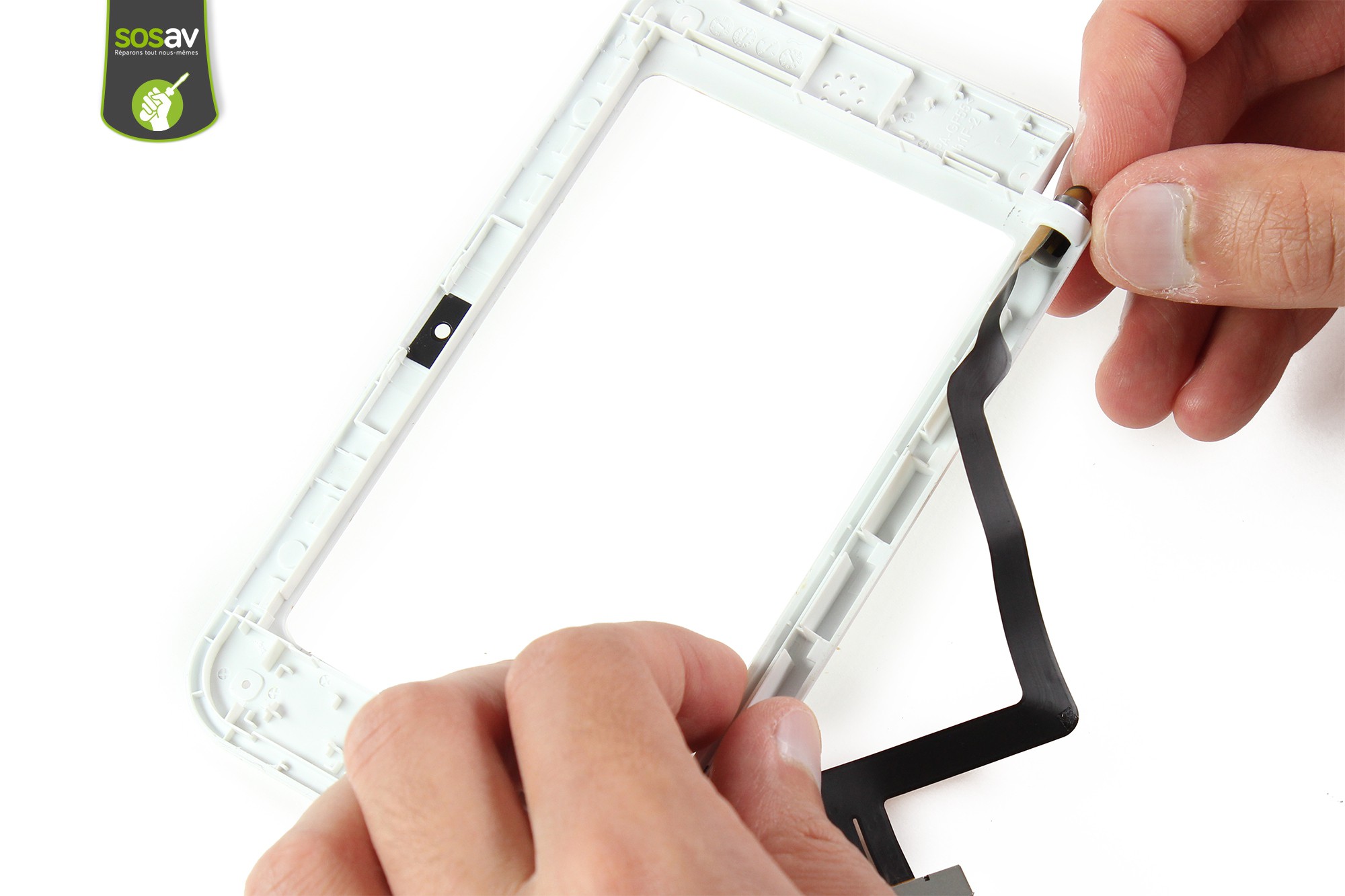

Sortez ensuite délicatement la nappe de l'écran de la charnière droite, puis procédez à son retrait.
Etape 61
L'écran supérieur de votre Nintendo 3DS XL est désormais démonté.
Etape 62

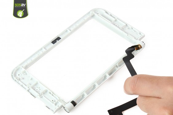

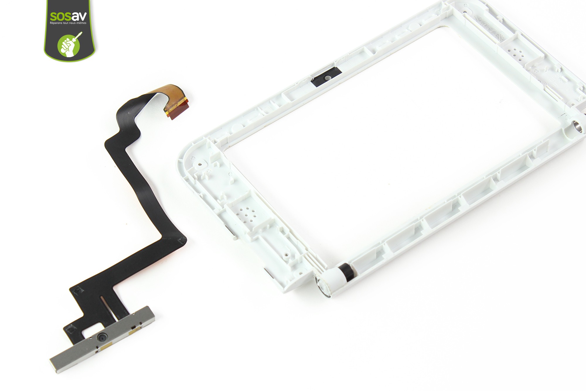

De nouveau, procédez au retrait de la nappe des caméras en les faisant délicatement passer par la charnière droite.Procédez à son retrait.
Etape 63
La nappe caméras de votre Nintendo 3DS Xl est désormais démontée.

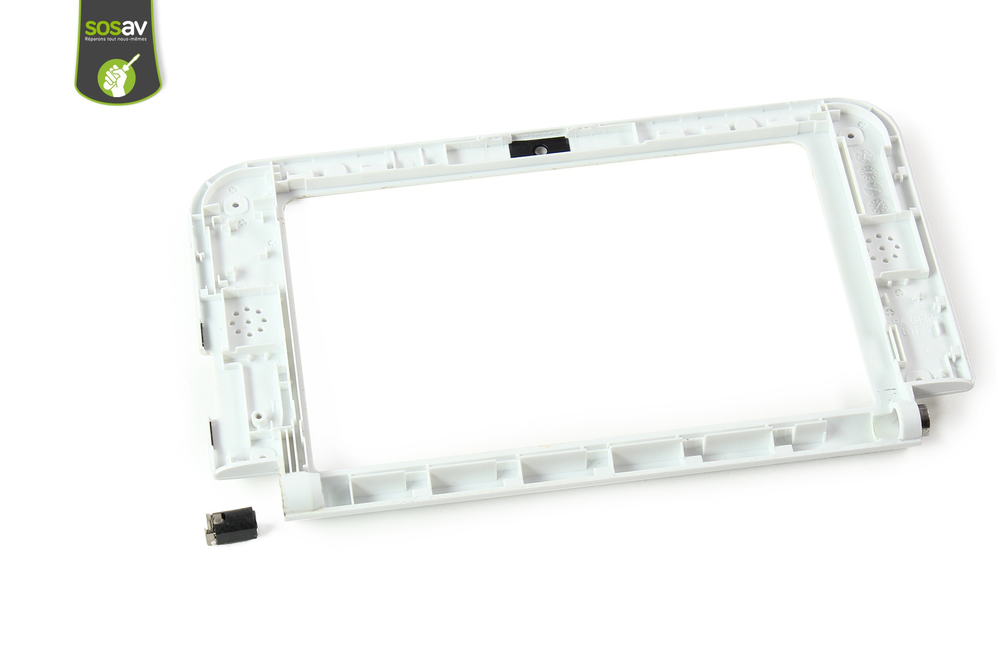

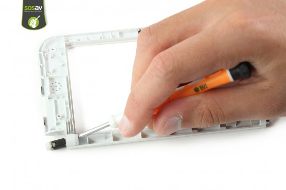

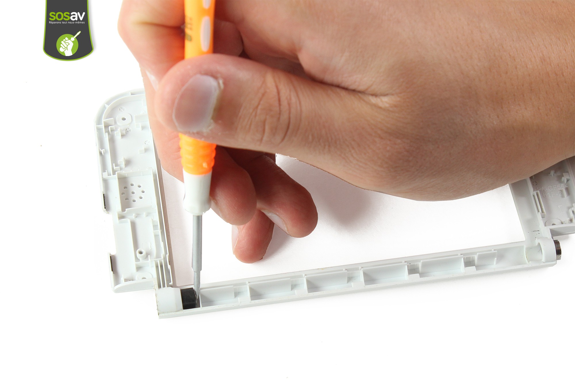

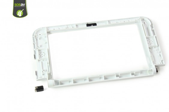

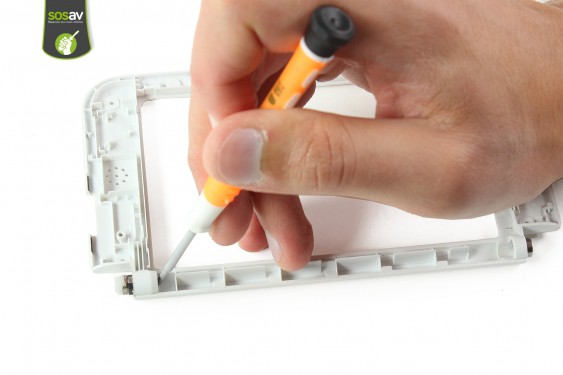

Utilisez le tournevis plat afin de sortir la charnière de son logement.
Etape 65
La charnière Nintendo 3DS XL est désormais démontée.Procédez à son remplacement par une charnière neuve si cela est nécessaire.
